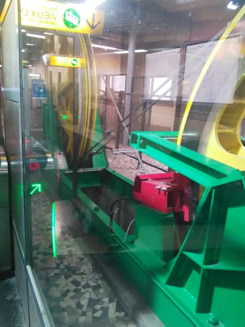

il y a quelque chose que je ne comprends pas sur cette photo prise aujourd'hui à la G2 du F2 (Vieux-Lyon - Fourvière):
Il y a 2 poulies à double gorge mais je ne comprends pas pourquoi il n'y a qu'1 câble qui est dévié de la poulie en arrière-plan à celle coupée sur la photo et 2 en sens inverse.
J'ai regardé les dossiers techniques sur le funiculaire mais n'ai pas trouvé de réponse à ma question.

Tous les brins de câble ne sont pas visibles, il y en a sous la dalle. Voilà le chemin du câble, dans l'ordre : vert -> jaune -> orange -> rouge. En pointillés les brins qui ne sont pas visibles sur ta photo :

merci beaucoup pour ce schéma ! :)
