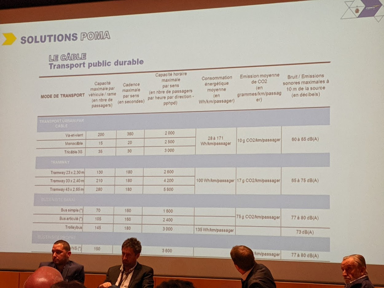

  • Poma vend le fait qu'ils aient été les premiers à en faire, qu'ils sont réunis en groupement pour faire du « clé en main » (financement + études + conception + fabrication + montage + exploitation sur 30 ans), et qu'ils ont développés un outil d'apprentissage de la maintenance en réalité virtuelle pour former les agents avant même la fin de la construction. Ils présentent le tableau comparatif ci-dessous.

Puis normalement 5 thématiques devaient être abordées (sécurité, maintenance, …, mais finalement vu le retard seules 4 ont été abordées avant les questions du public).
Sur la sécurité les constructeurs ont rappelé qu'une étude d'il y a 10 ans établissait en France qu'il n'y avait en moyenne qu'une évacuation verticale par appareil sur sa vie entière vie (20 à 25 ans, on parle de la Montagne bien-sur !) ce qui est très très faible (je rappelle qu'une rm en milieu urbain fonctionne 7 fois plus longtemps chaque année qu'en montagne… chiffre avancé plus tôt dans la conférence et qui tend à montrer qu'on aurait une évacuation verticale tous les 3,6 ans, sans compter les problèmes de vandalisme....), et que comparé à l'avion (même s'ils avouent que ce n'est pas comparable) c'est plus sûr !
Sur la maintenance ils avancent qu'il ont fait une analyse des modes de défaillance et que maintenant il ne devrait quasiment plus y avoir de pannes (question plus d'un mainteneur de la RATP sur ce point où il pointe son scepticisme à cette affirmation, réponse des constructeurs : comme depuis 10 ans on exploite aussi nos propres rm, on a modifié la conception en fonction des retours maintenance du terrain...).
