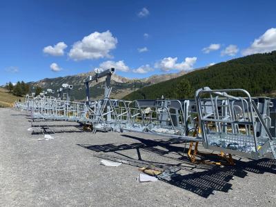

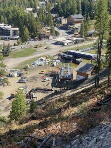

les images ci-dessous proviennent de la page facebook de la Trame; ce sont les images dont il est question

Mais peu importe, les photos qui sont publié par Duffqui sont superbe.
Sur la première photo, on voit bien le sentier dont je parlais il y a quelques jours.
Celui qui relie le chemin des Casettes avec le front de neige, en passant au desus des deux stations d'aval (du Télémix et du TSD6 Mayt).
Et qui peut-être pourrait servir de lien entre le secteur Eyssina et le TSD6 Mayt, sans devoir passer en devant du Télémix.

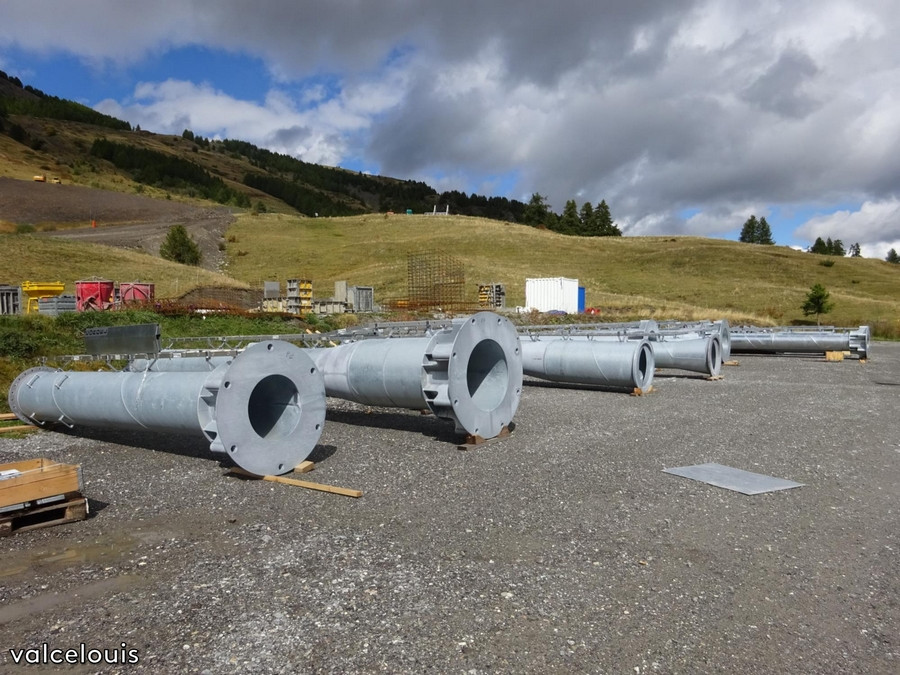

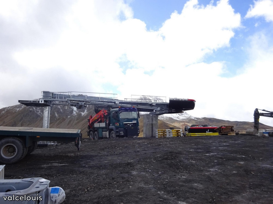

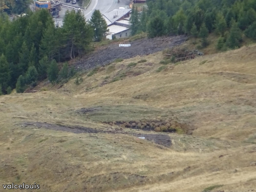

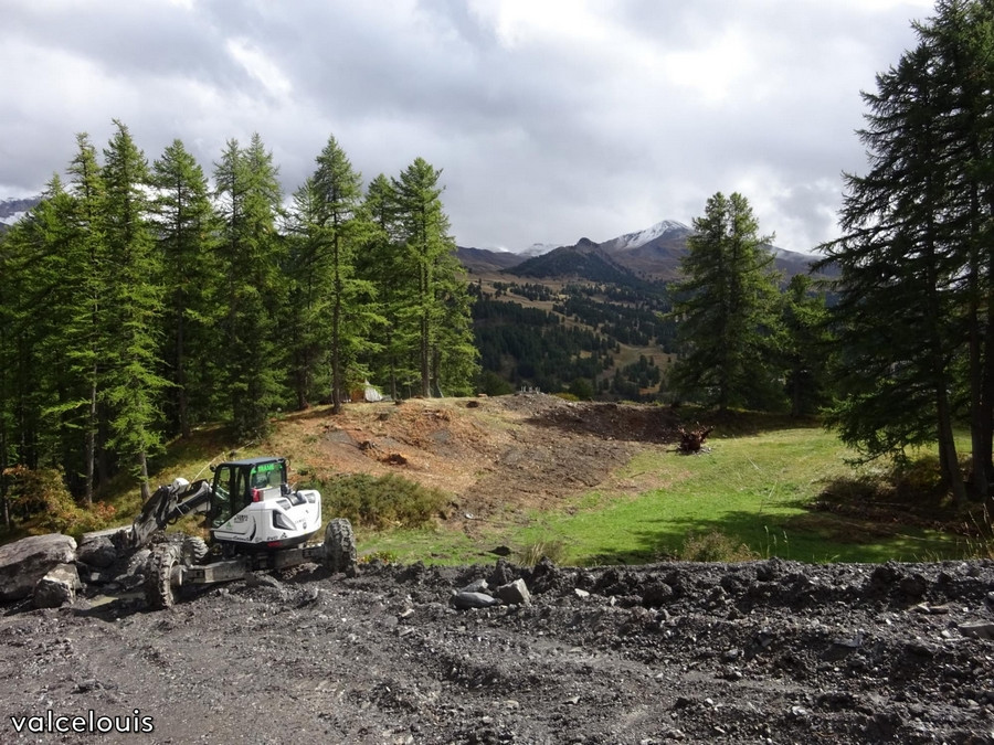

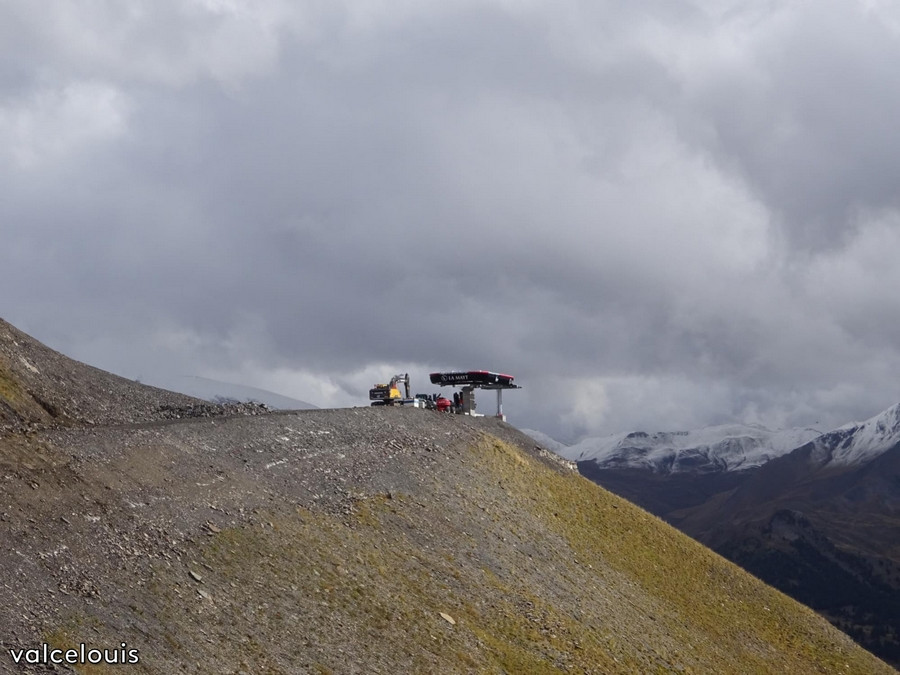

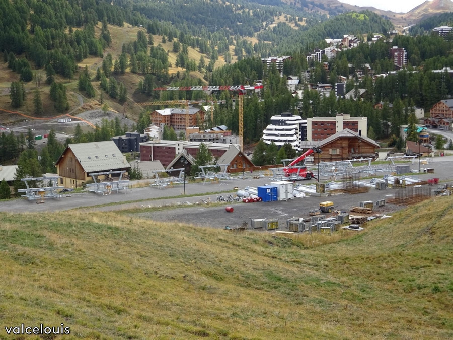

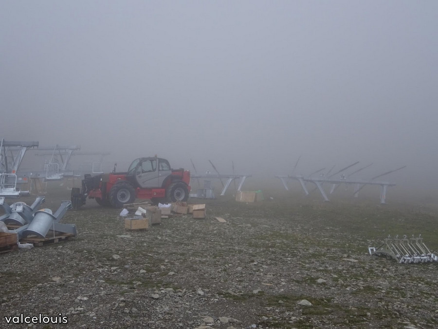

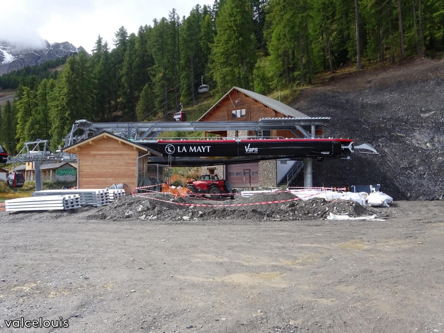

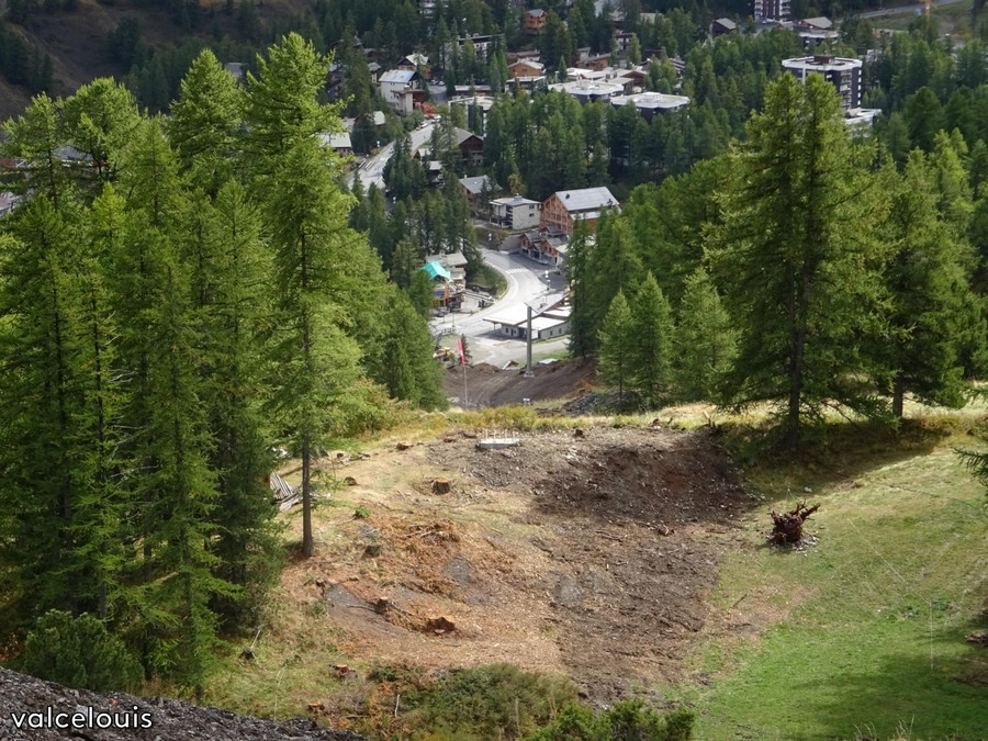

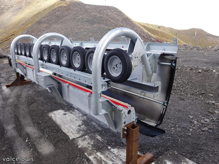

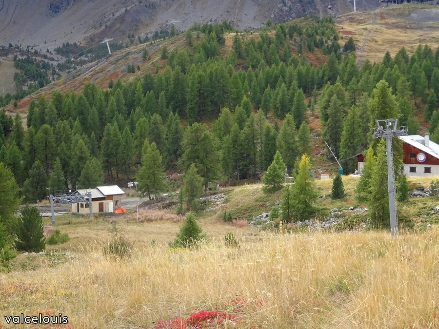

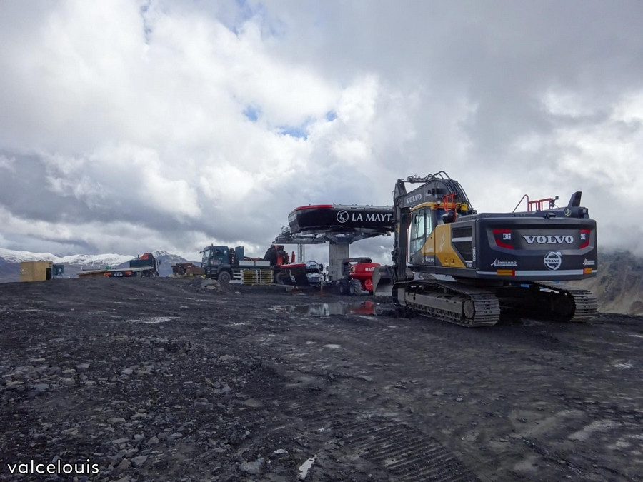

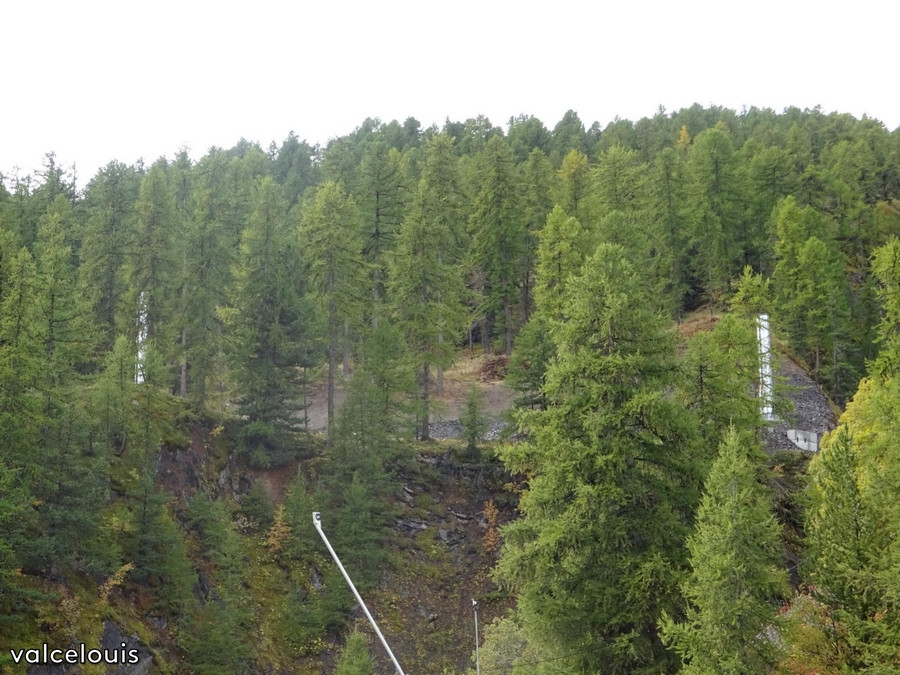

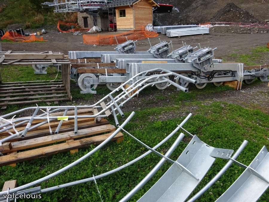

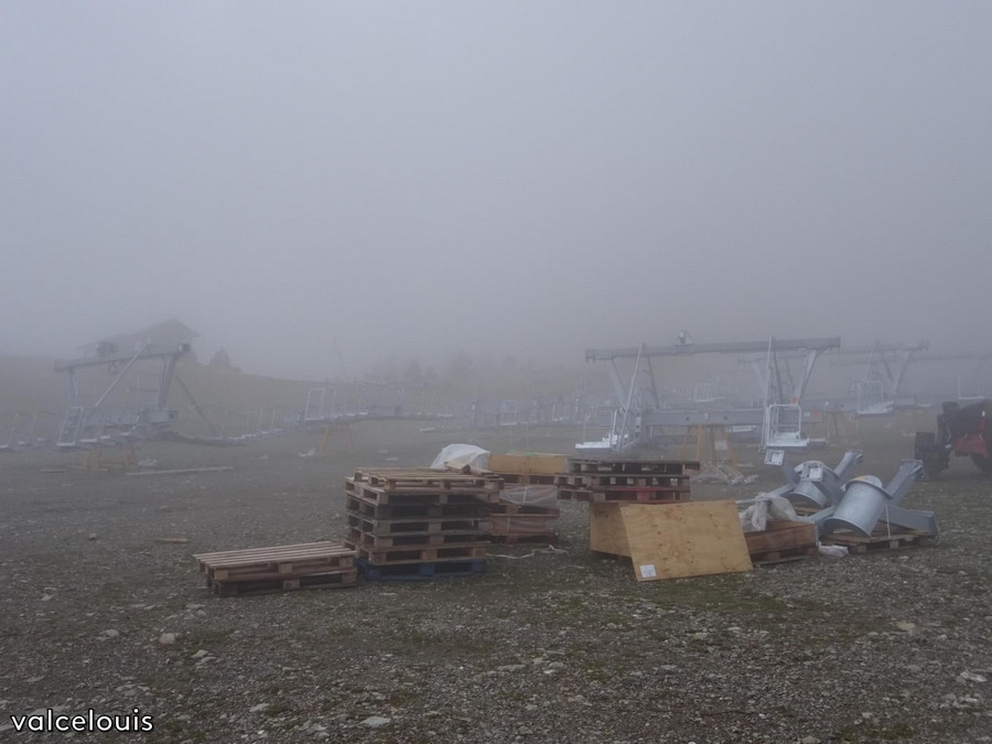

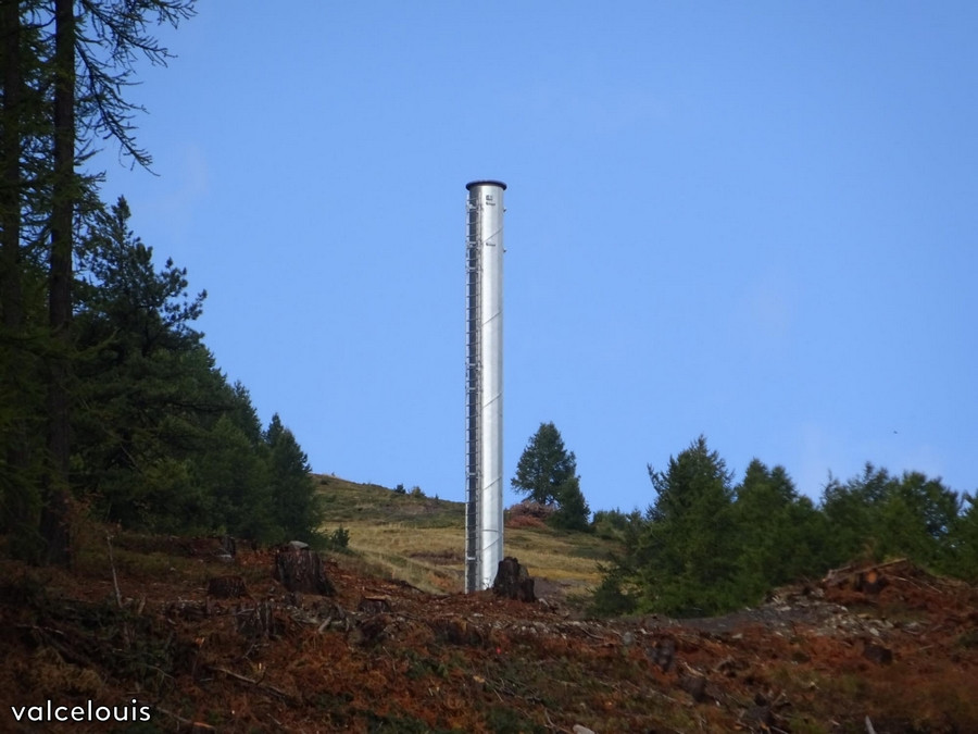

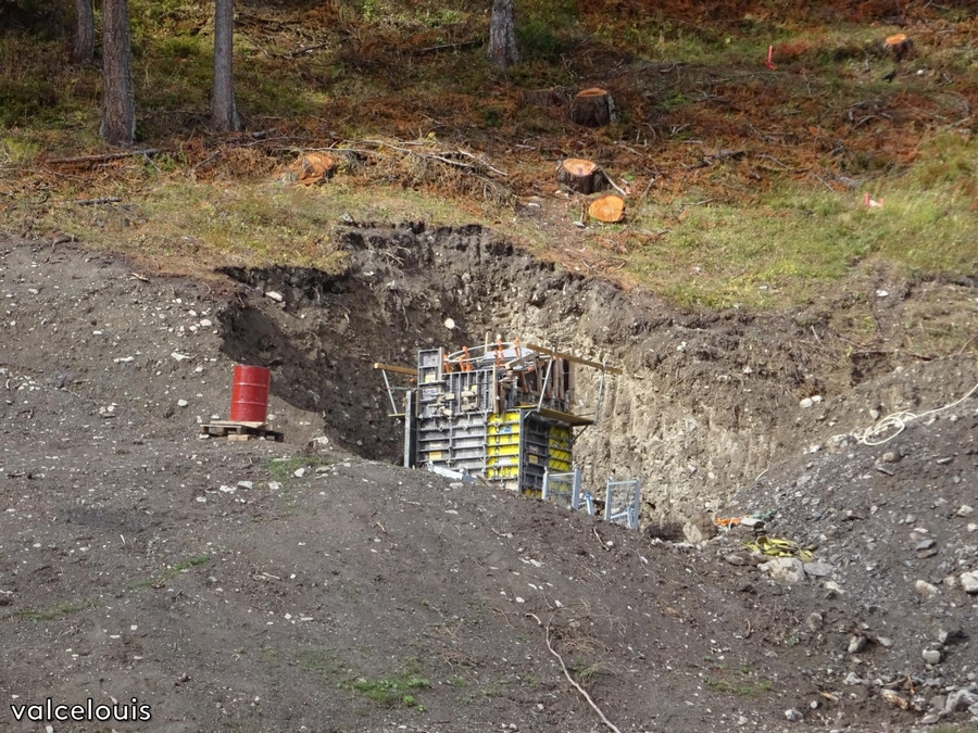

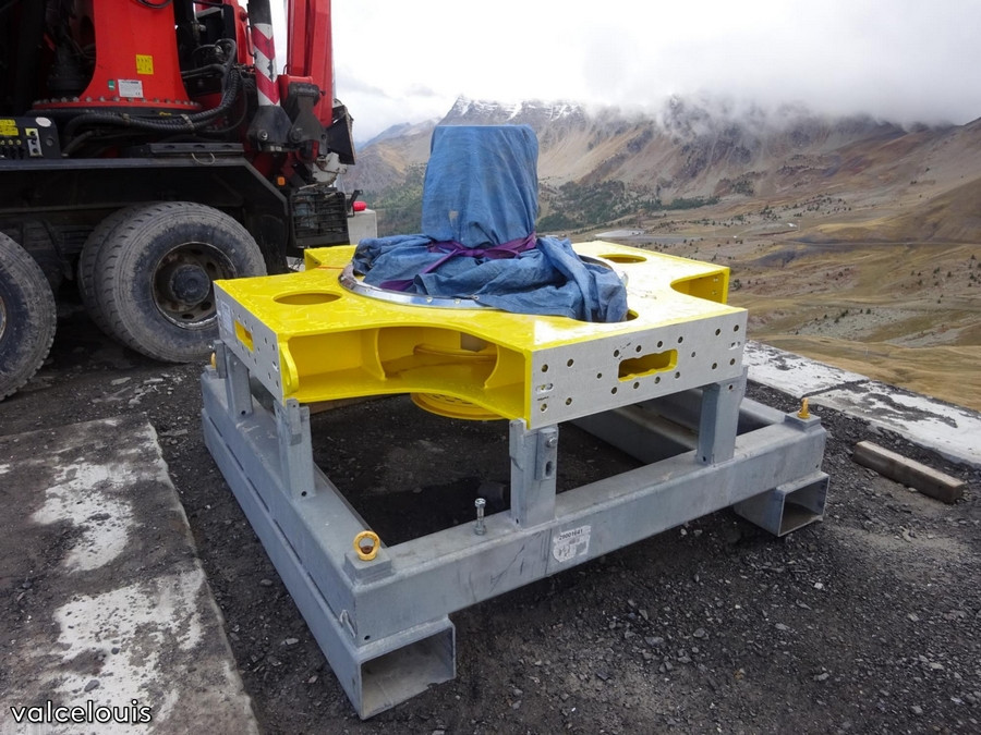

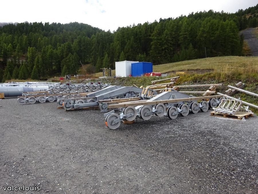

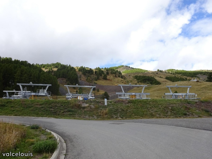

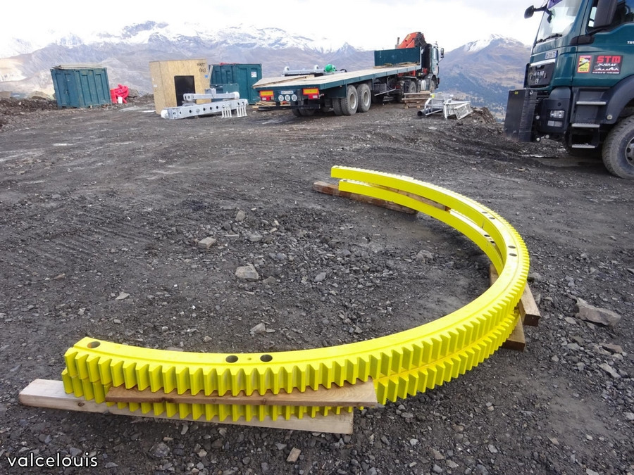

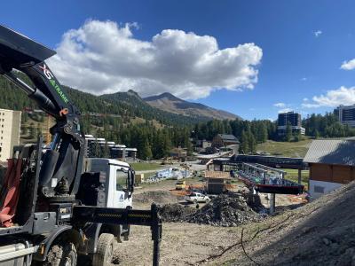

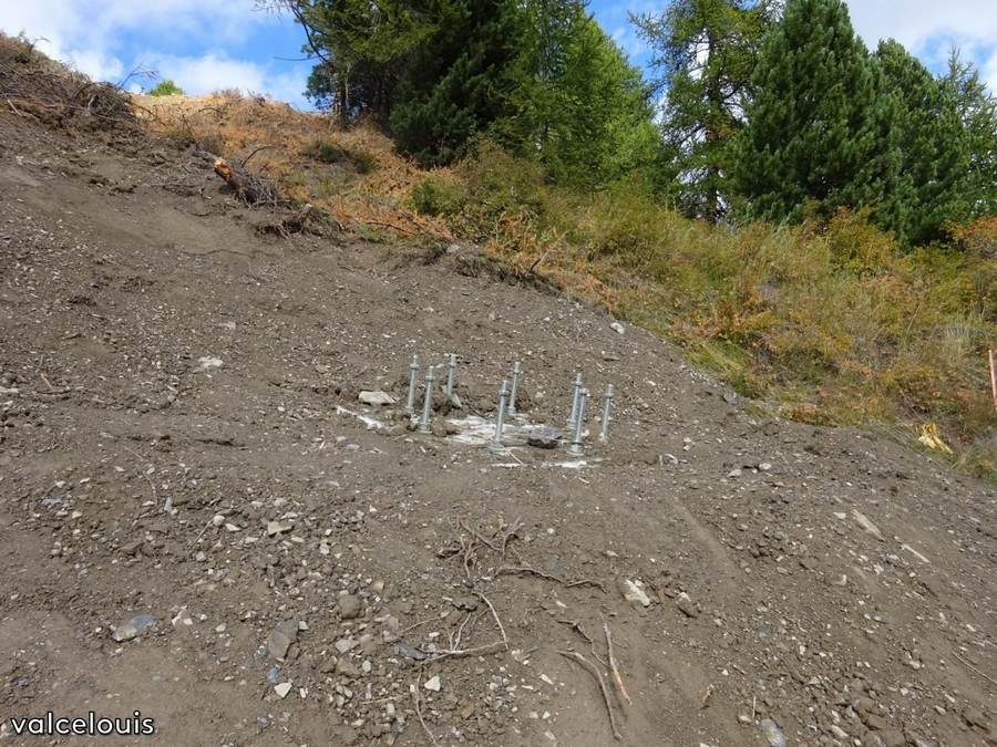

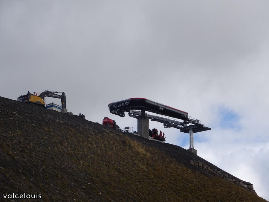

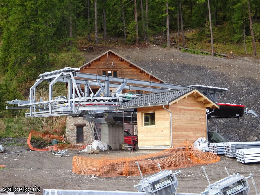

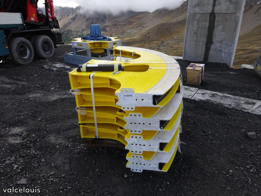

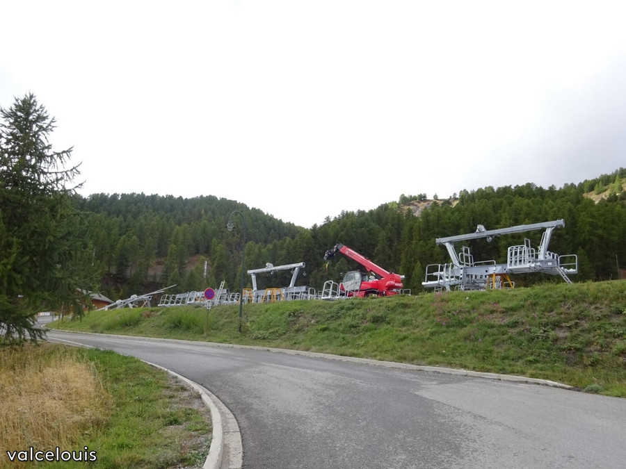

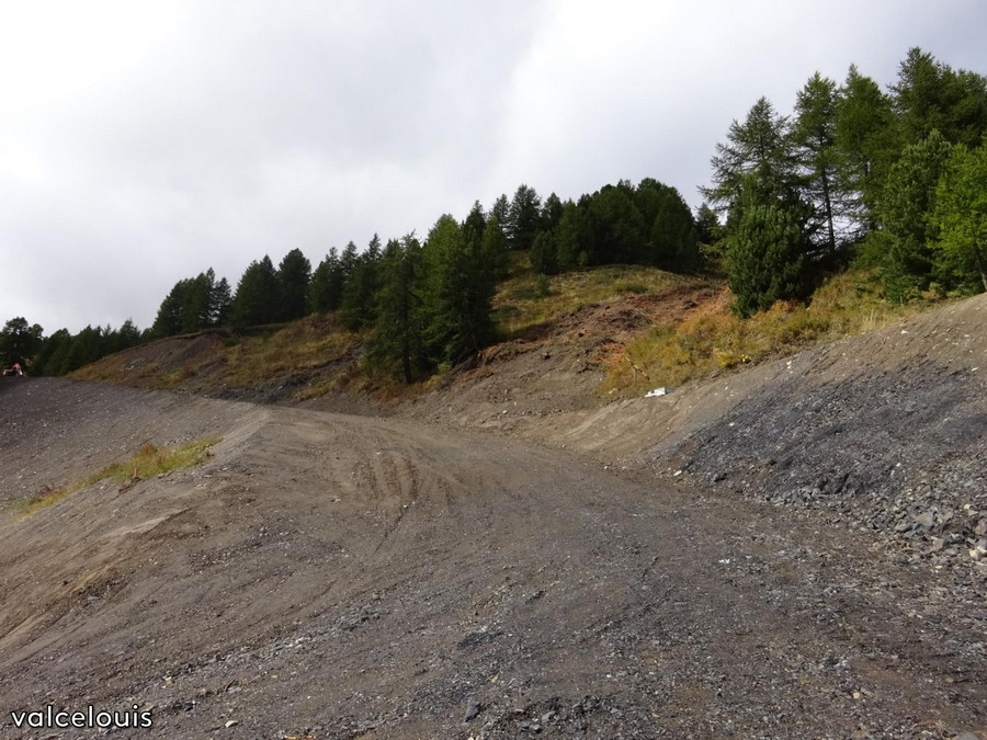

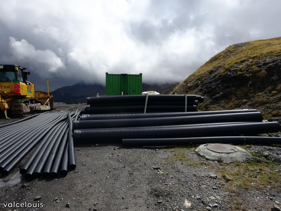

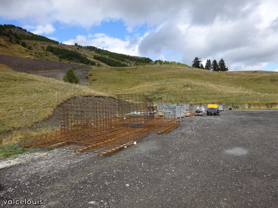

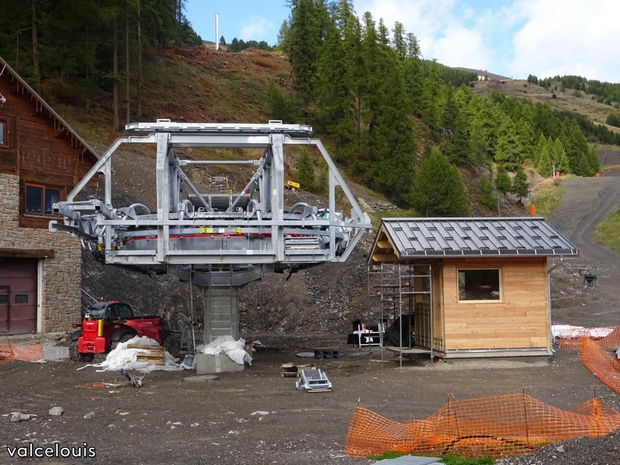

Point chantier au 25 septembre 2022
Les travaux avancent bon train pour l'objectif d'ouverture dès le début de la saison 2022/2023.
Les démontages des installations existantes sont très avancés : le téléski du Lièvre n'existe plus du tout, et le télésiège de la Mayt subsiste encore par son portique P1, son pylône P2 et ses deux cabanes. Le reste est démonté quasi-intégralement.

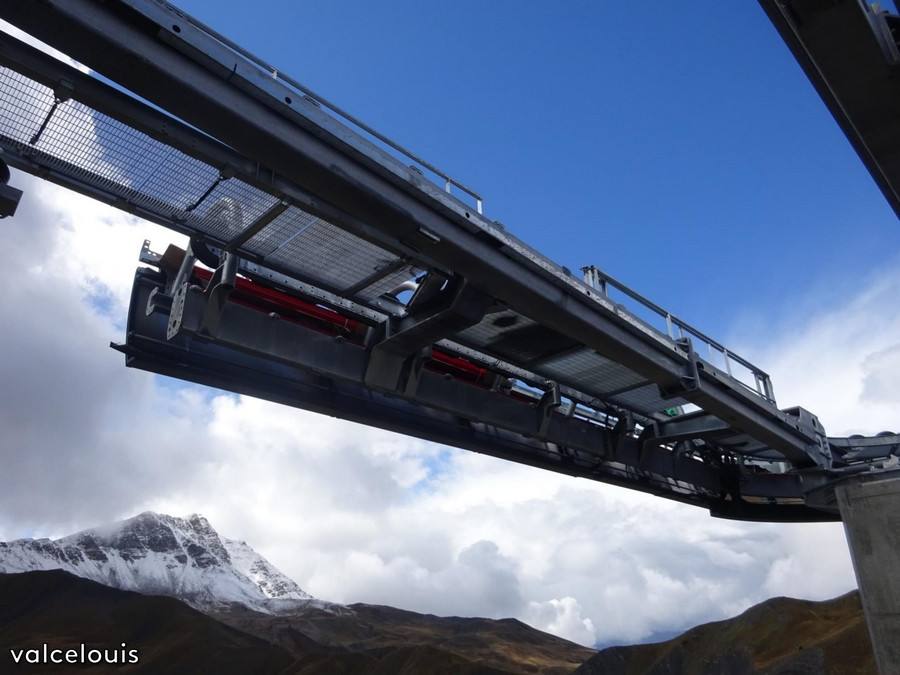

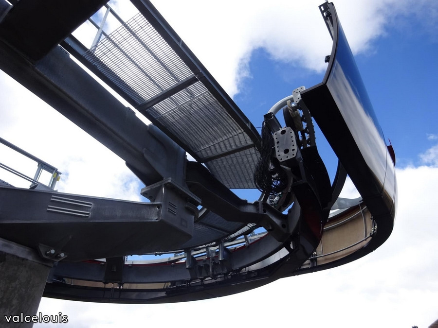

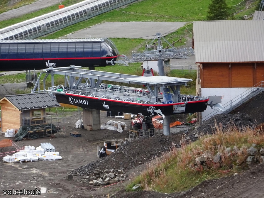

En G1, la gare prend forme et après le montage des voies et de la poulie c'est au tour de l'habillage et du toit d'être installé. Si la partie avant de la gare côté ligne est quasiment couverte, la partie arrière avec la zone de maintenance des pinces est en fin de montage. La cabane a été habillée de son revêtement bois. Une bonne partie des éléments restants sont entreposés à proximité, sur le front de neige.

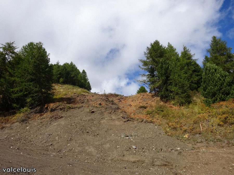

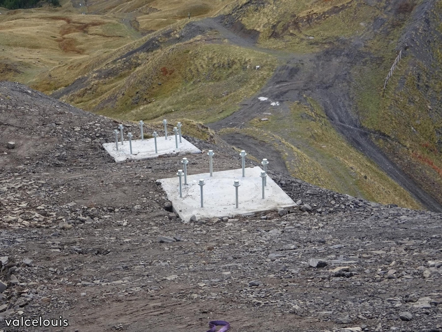

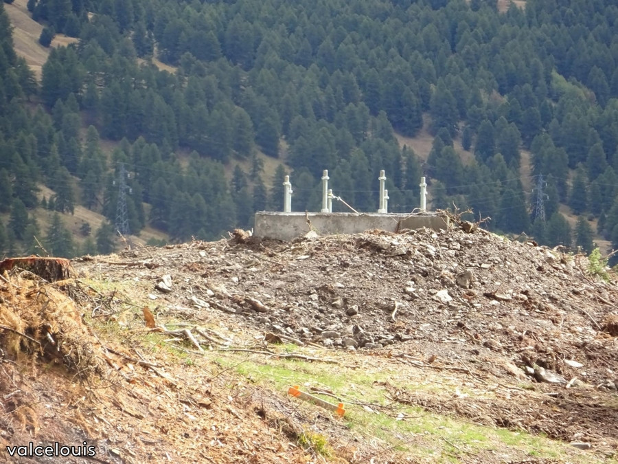

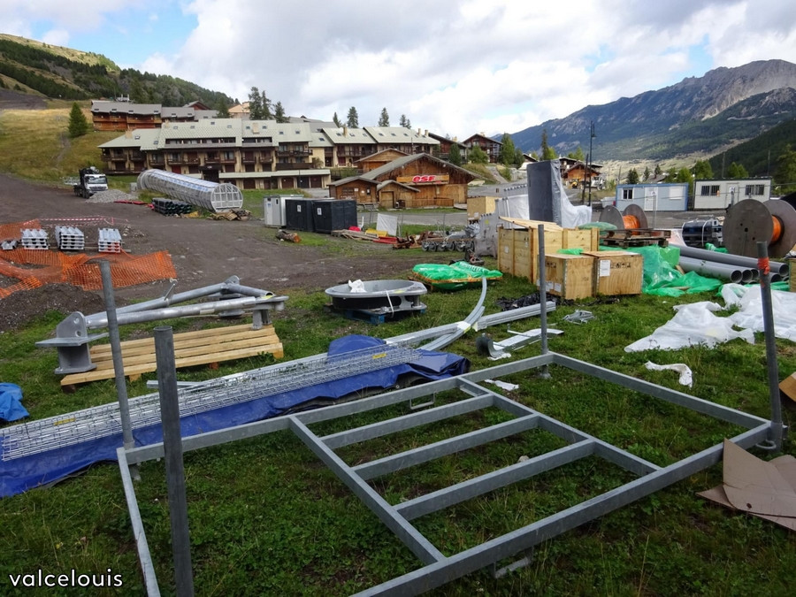

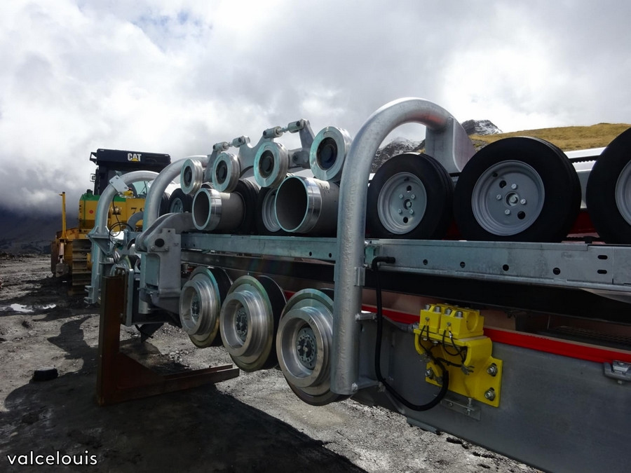

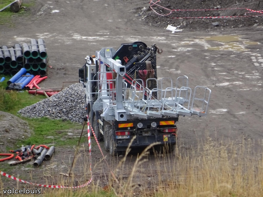

En ligne, la majorité des massifs semblent coulés et remblayés. Deux DZ ont été établies : la n°1 sur le parking des camping-cars sur les hauteurs de Vars Les Claux, et la n°2 en réutilisation de celle utilisée pour le télésiège Vars Speed Master au pied du kilomètre lancé. Les équipements de lignes sont légèrement différents de ceux employés sur les téléportés de Chabrières, de Bois Noir ou encore de Vars Speed Master puisque les balanciers sont de type LP EVO et les fûts sont équipés des nouvelles embases LP.

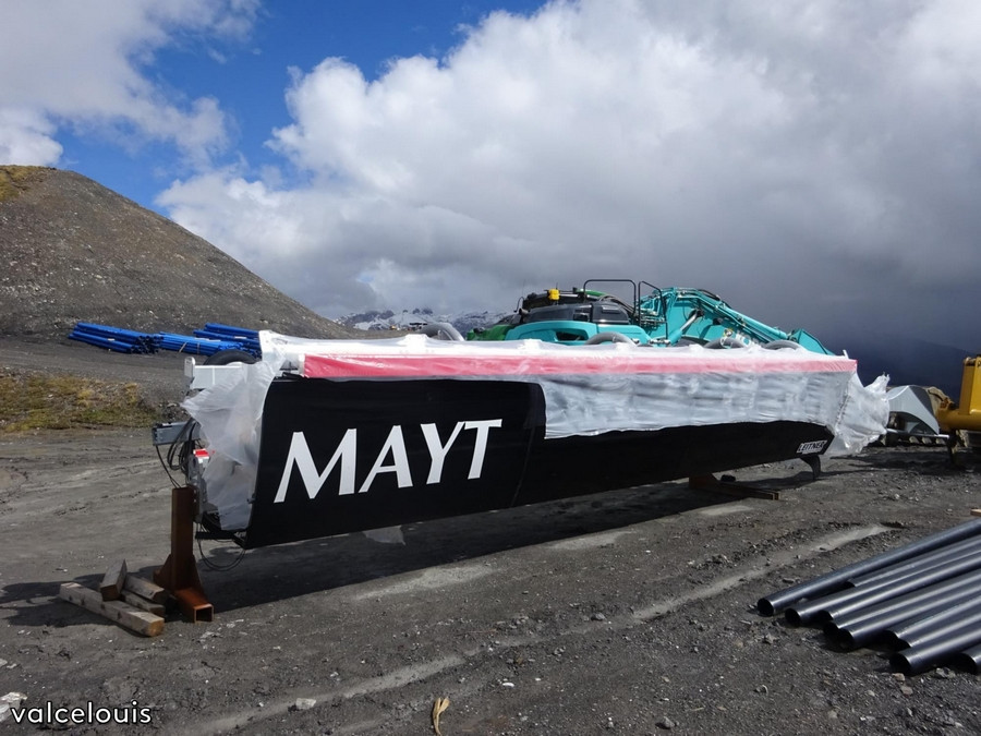

En G2, la gare sort de terre et a largement commencée a être montée. La structure métallique porteuse est en place et deux modules ont été installés, dont notamment le contour. Deux modules du ralentisseur sont stockés à proximité, et le dernier du lanceur est situé au col des Saluces. La poulie, type "export", est prête a être assemblée.
Côté pistes, celles de l'Adroit et des Cabris sont concernées par de gros terrassements avec équipement en enneigeurs de fourniture Sufag. La nouvelle piste de liaison entre la nouvelle G2 de la Mayt et le col des Saluces est tracée. La ligne enterrée pour acheminer le 20 kV au sommet est en cours de tirage.
Le massif du P2 :
Le P3 :
Le P4 :
La DZ n°1 :
Le massif du P8 :
Le massif du P10 :
Les restes de l'ancien télésiège de la Mayt :
La DZ n°2 :

Au col des Saluces :

Les travaux ont bien avancé, l'implantation de la G2 à flanc de montagne est vraiment impressionnante !
Ils auraient même pu l'appeler "Flanc de Mayt" ce TSD ! :D

Effectivement, merci pour ce reportage.
Pourquoi les embrases et les balanciers sont différents ? Nouvelle génération?
