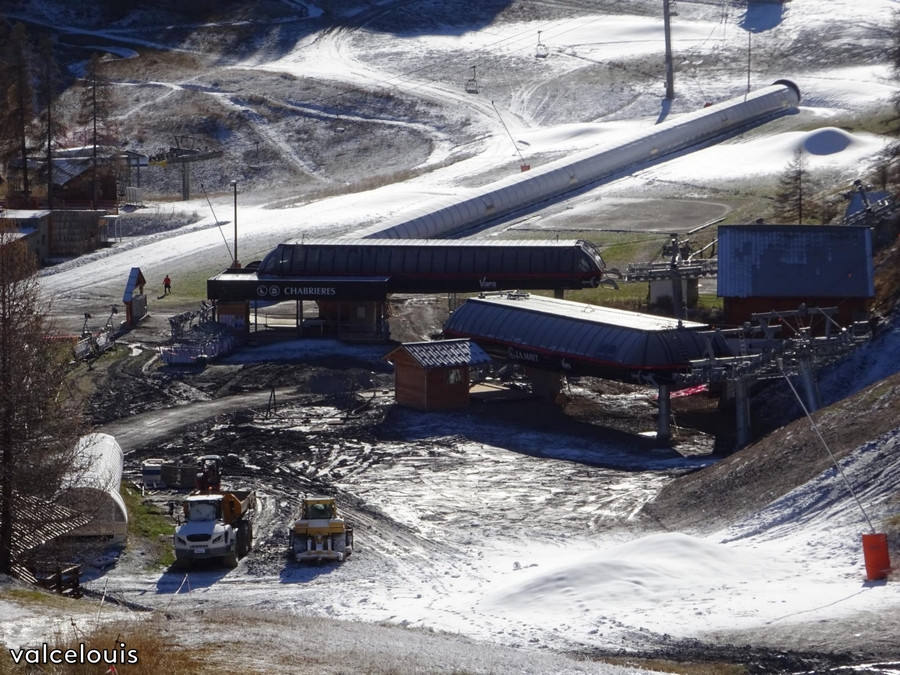

#187 L'utilisateur est hors-ligne   Lil Ste Marie
  • Messages : 322
  • Inscrit(e) : 11-mai 22
Posté 22 novembre 2022 - 12:27
Voir le messageMarmotton, le 22 novembre 2022 - 12:23 , dit :
Les sièges sont (enfin) en cours d'installation sur la ligne...
Je vois que je ne suis pas le seul à être sur la webcam en permanence.
Je me posais la question de savoir ce que faisait la pelleteuse depuis hier autour de l'aire d'embarquement!
#188 L'utilisateur est hors-ligne   l' Anversois
  • Messages : 3 242
  • Inscrit(e) : 15-décembre 19
Posté 22 novembre 2022 - 13:24
Voir le messageLil Ste Marie, le 22 novembre 2022 - 12:27 , dit :
:) :) Je crois que c'est un Manitou et non une pelleteuse.
et un Manitou sur le site de la G1 du TSD6 Mayt, cela veut sûrement dire qu'on va commencer dans un avenir très proche de mettre les sièges sur la ligne.
Ce message a été modifié par l' Anversois - 22 novembre 2022 - 13:29 .

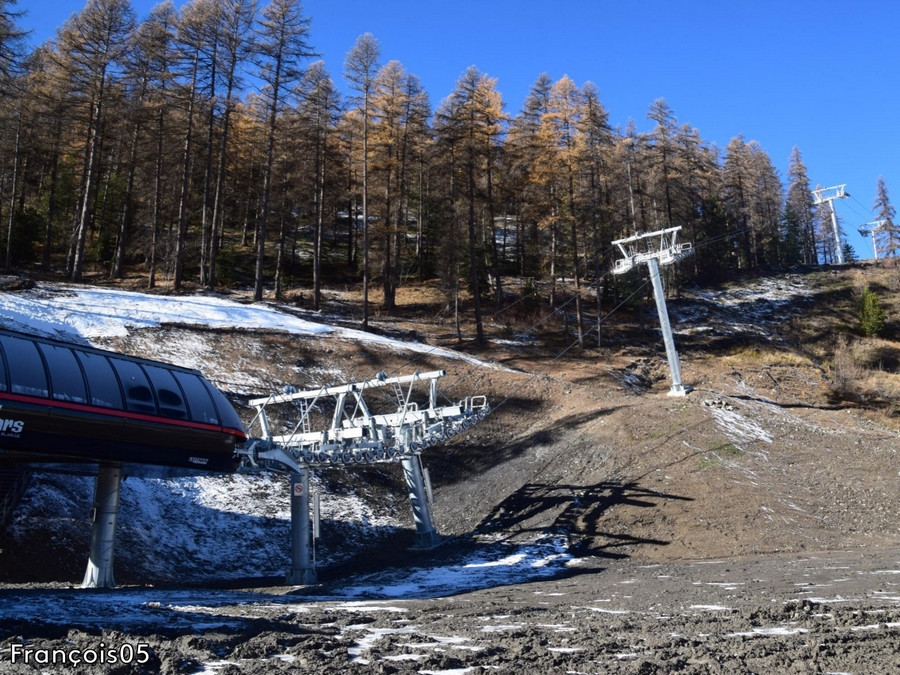

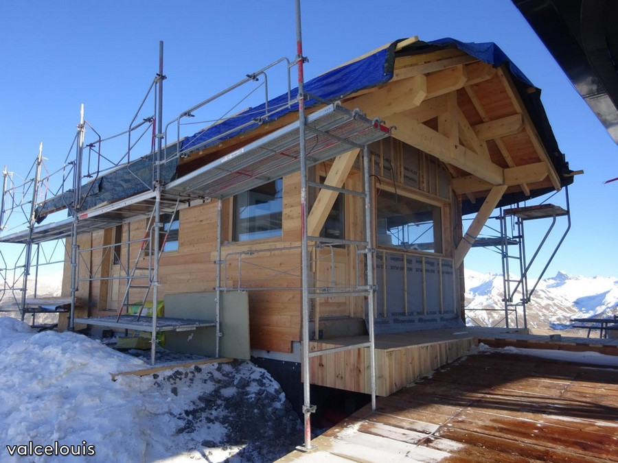

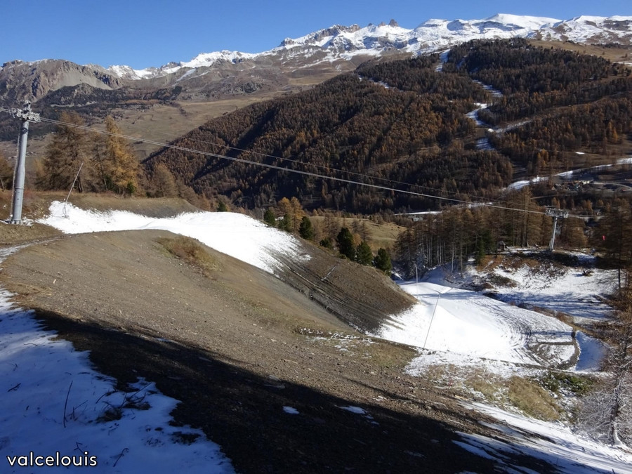

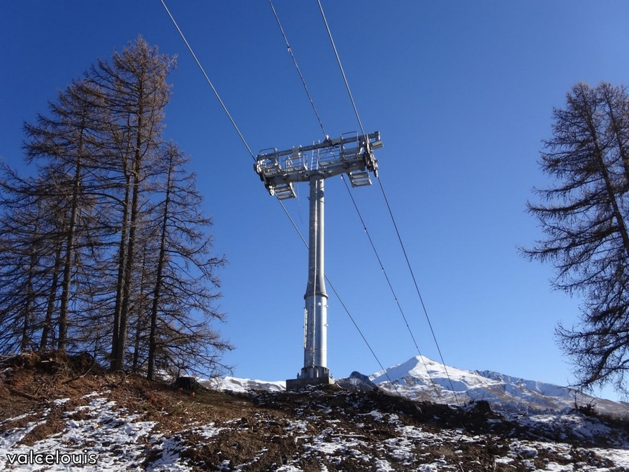

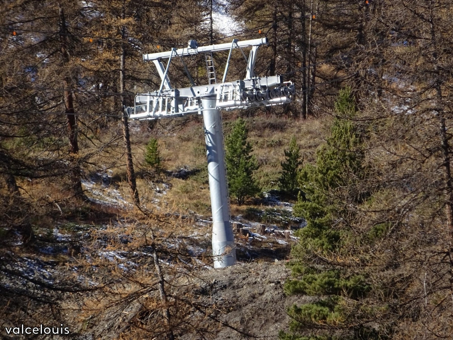

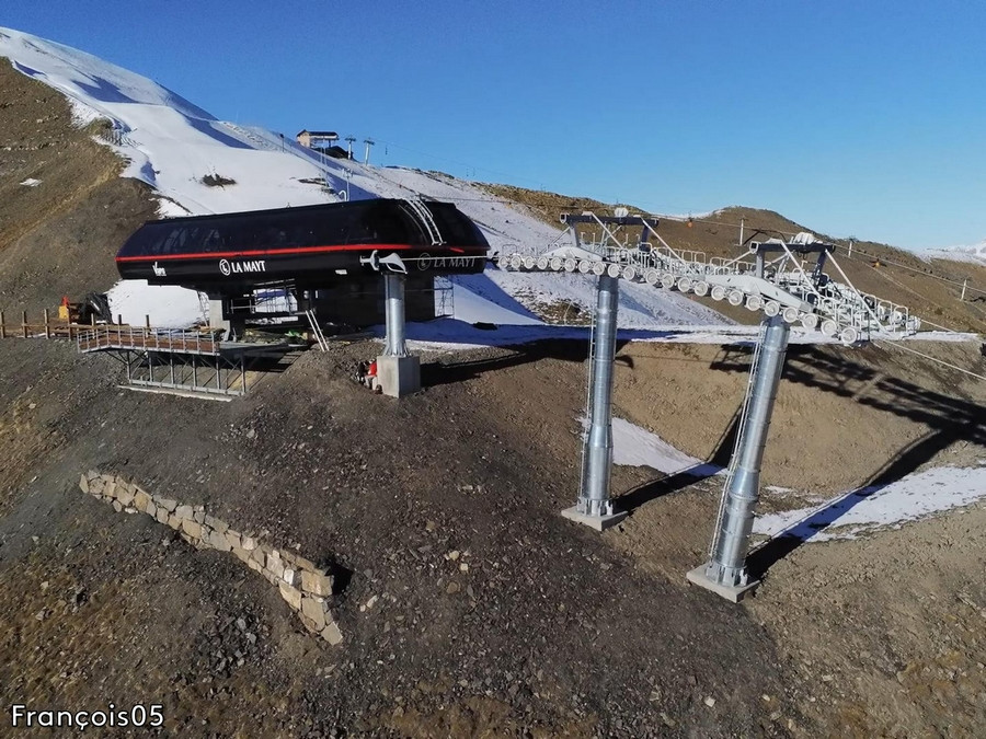

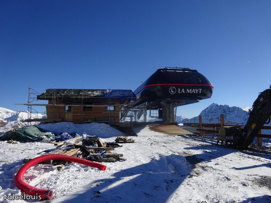

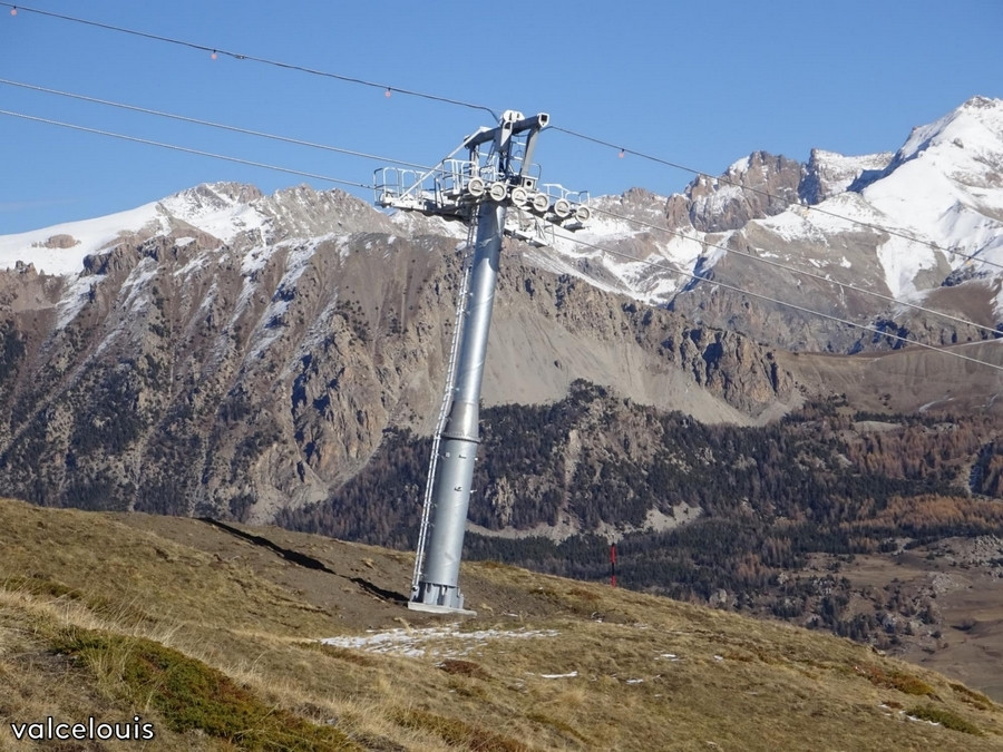

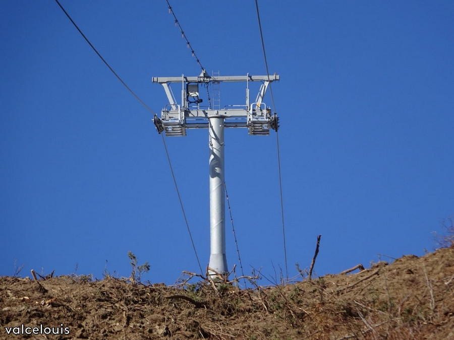

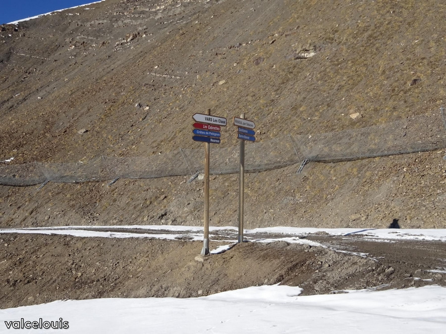

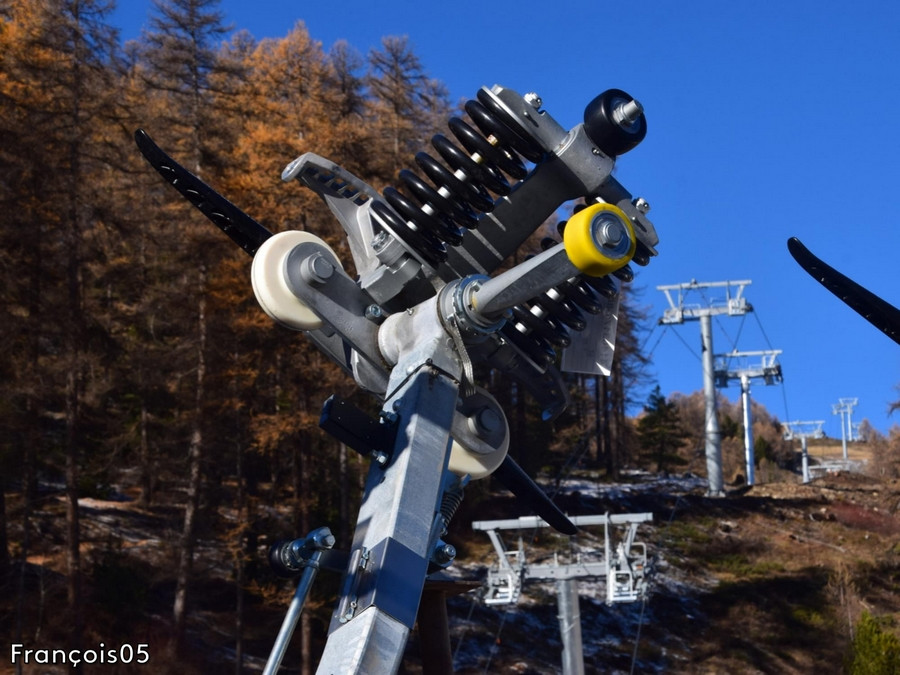

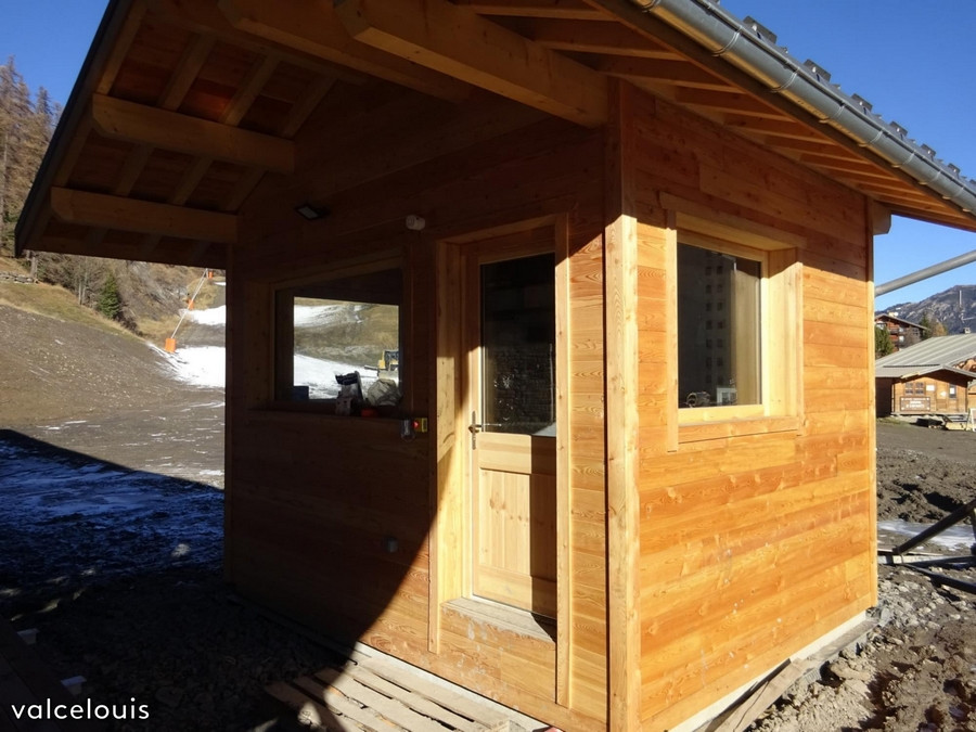

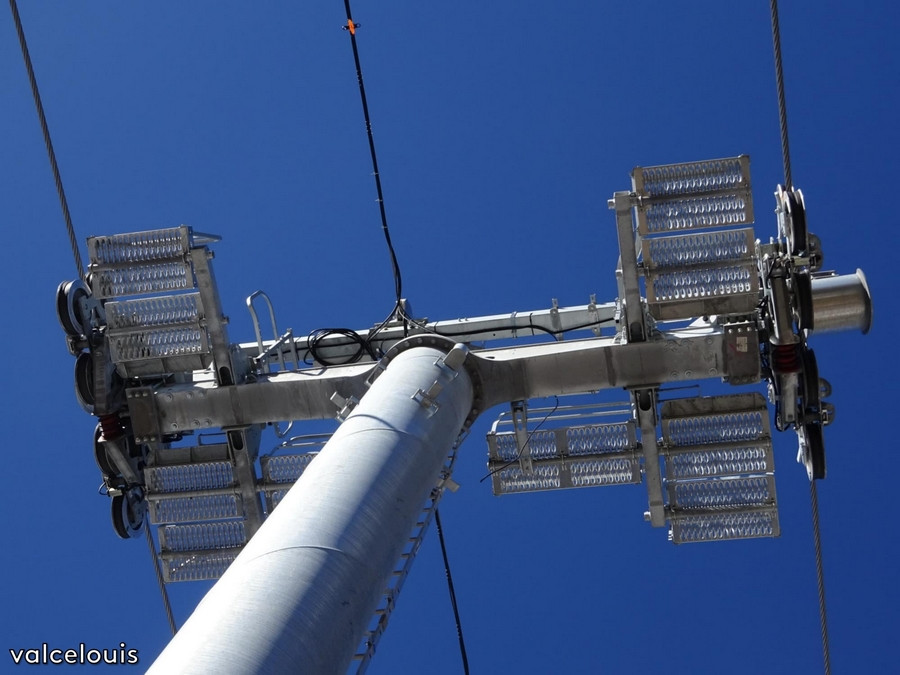

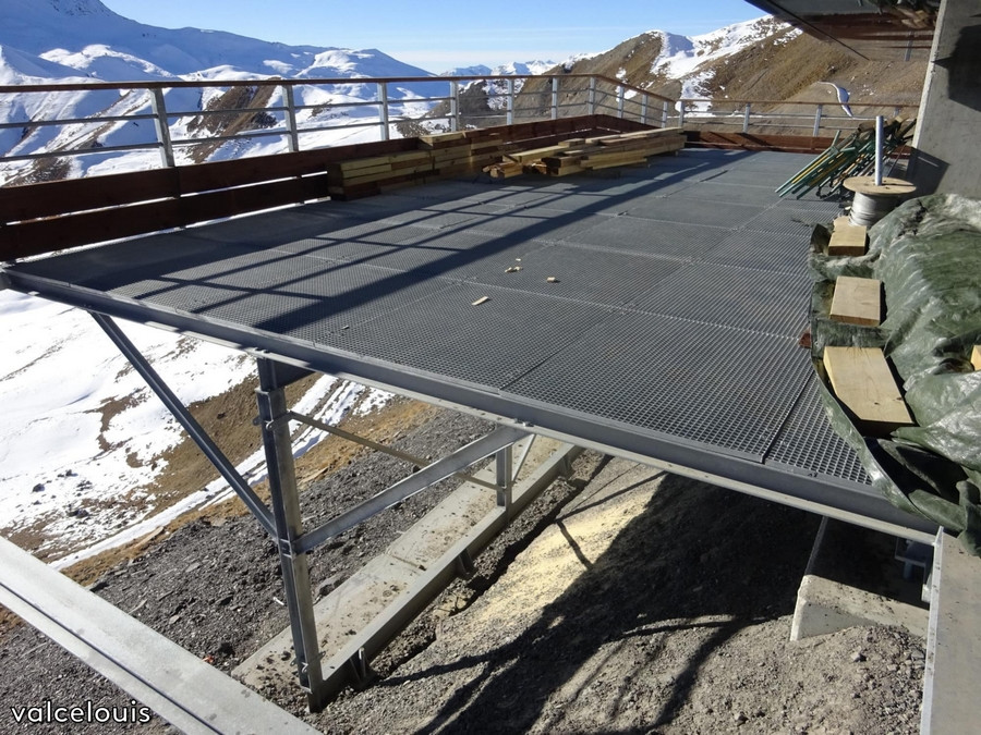

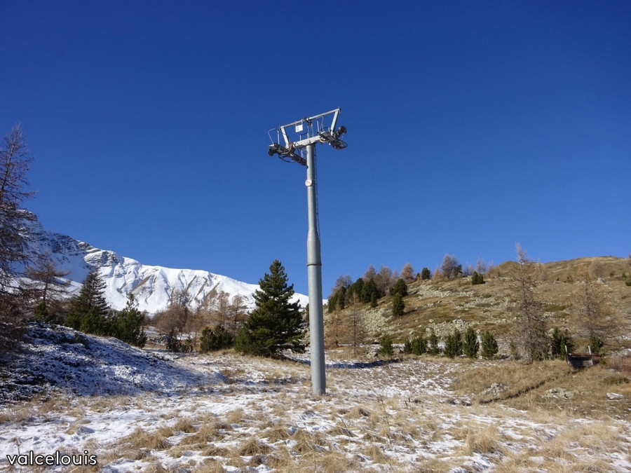

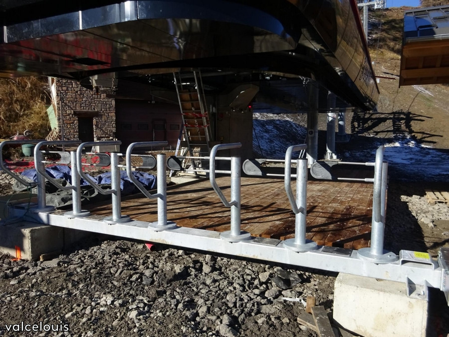

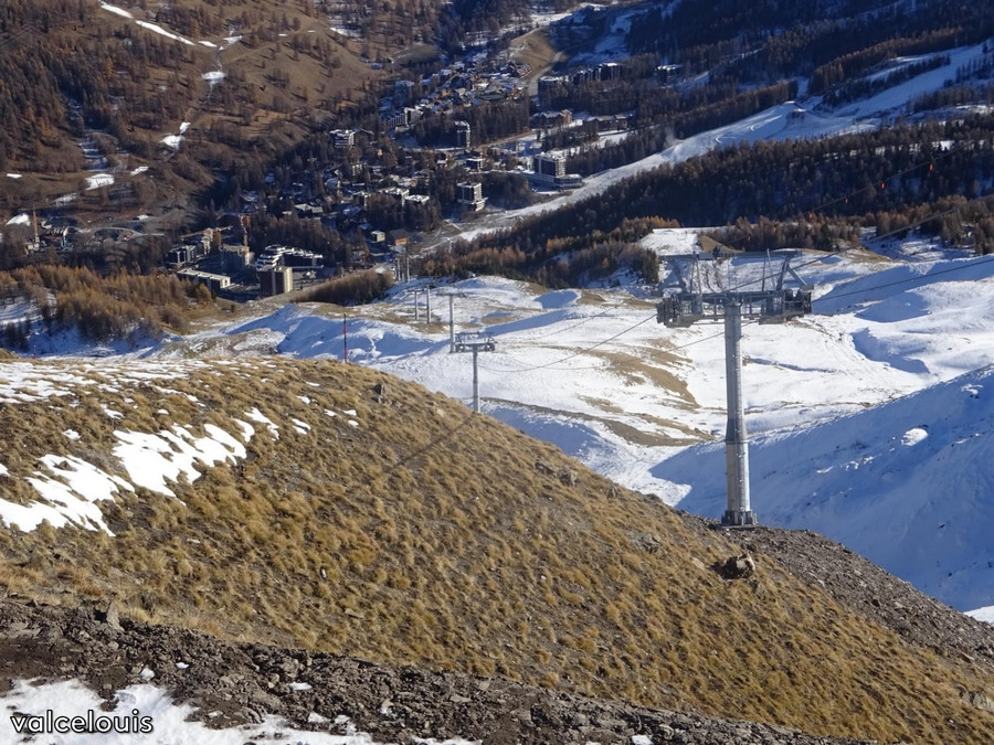

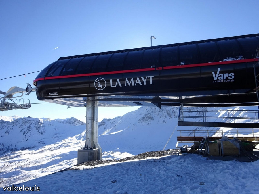

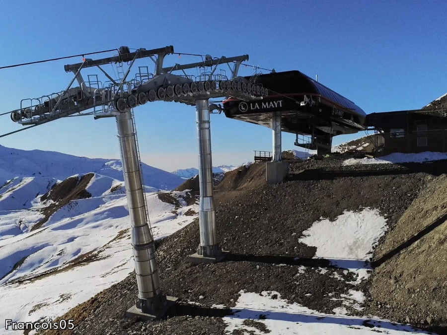

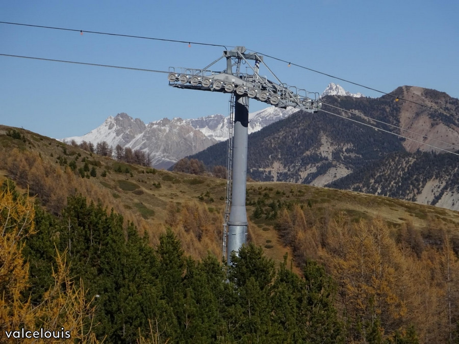

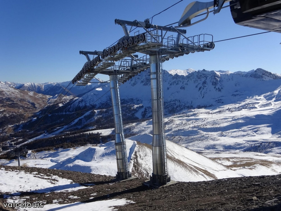

Point chantier au 20 novembre 2022
Le chantier avance rapidement et entre dans la dernière ligne droite.

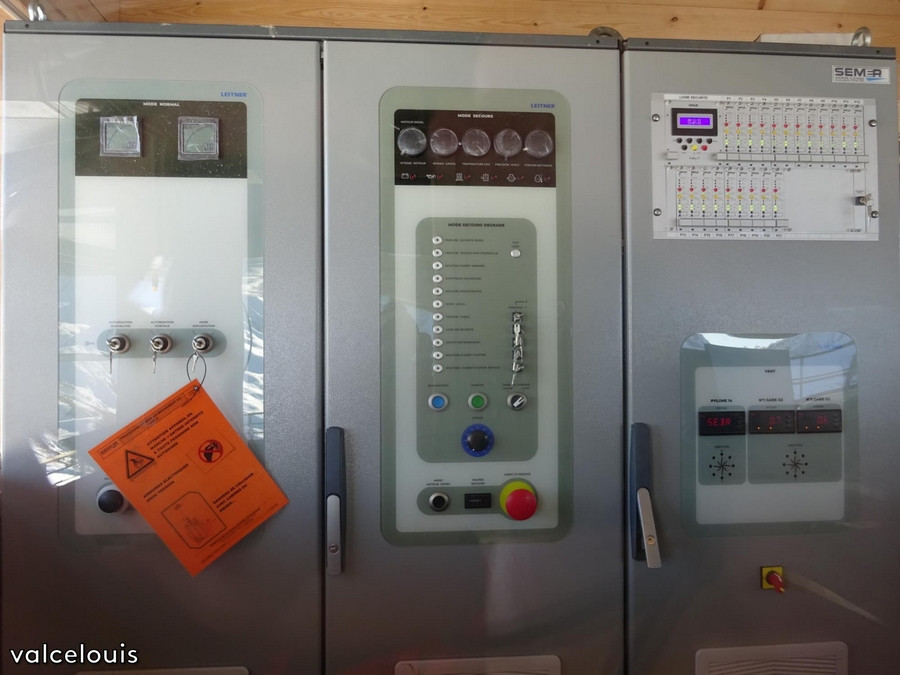

Les deux gares G1 et G2 sont quasiment assemblées et finissent d'être raccordées électriquement. Les organes de fonctionnement, câble nu, finissent d'être réglés tandis que les voies sont préparées pour l'arrivée prochaine des véhicules. Les habillages sont montés à l'exception de quelques pièces de sous-faces. Les planchers d'embarquement et de débarquement sont en montage en attente des revêtements glissants, tandis que la structure métallique côté lanceur en G2 est terminée. Les deux cabanes sont installées, celle en G2 est en cours de finition tant à l'intérieur qu'à l'extérieur et notamment au niveau de la toiture.

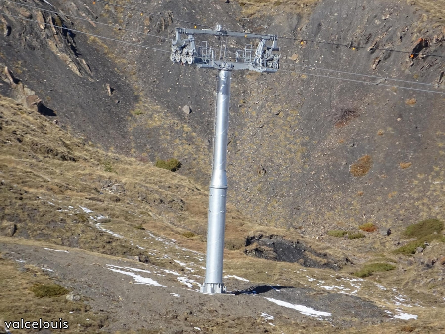

En ligne, l'ensemble des pylônes sont réglés à vide et la ligne de sécurité et bouclée pour tous. Le multipaire a été équipé de ses balises avifaune. La numérotation n'est pas encore en place.
Les sièges sont tous stockés sur le front de neige des Claux, montés avec leur suspente et leur pince. Ils sont exactement du même modèle que ceux installés sur le télésiège du Bois Noir, avec des suspentes normales.

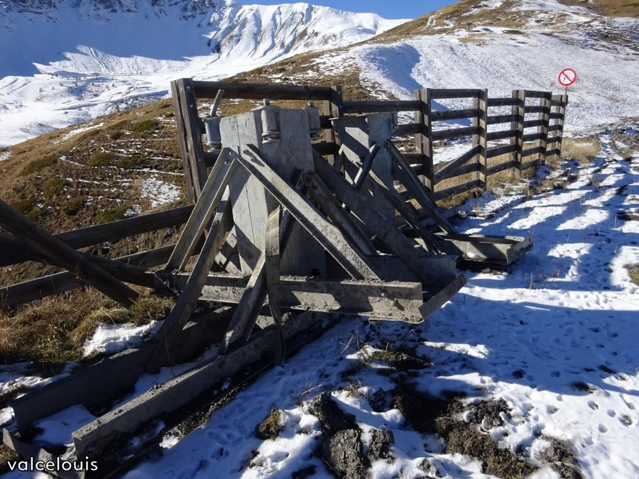

Concernant les anciens appareils, la cabane de départ de l'ancien télésiège de la Mayt subsiste, notamment parce qu'elle abrite le poste de transformation du restaurant à proximité. Le P1 en portique et le P2 sont également encore debout. Concernant l'ancien téléski du Lièvre, seuls deux ancrages de pylônes déterrés sont visibles à proximité de la piste de montée désafectée.
Le P1 et le P2 :
Le P3 :
Le P4 et le P5 :
Le P6 :
Le P7 :
La nacelle qui a été utilisée pour le tirage du multipaire, et le matériel associé :
Le P8 :
Le P9 :
Le P10 :
Le P11 :
Ce qu'il reste de l'ancien départ du télésiège de la Mayt :
Le P12 :
Le P13 :
Le P14 :
Le P15 :
Anciens ancrages de pylônes du téléski du Lièvre :
Le P16 :
Le P17 :
Le P18 :
Le P19 :

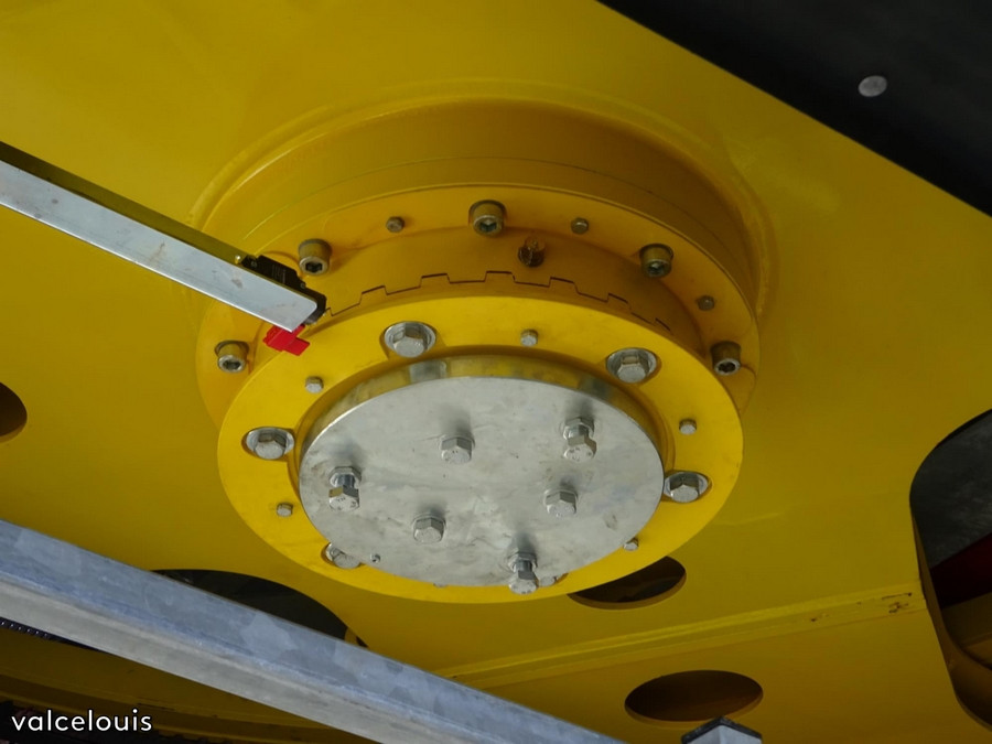

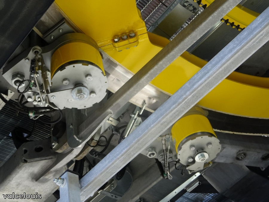

Les pinces de freins, une de service et une de sécurité :
L'accouplement à crabots :
Le poste de transformation HTA :

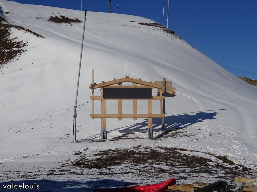

La signalétique, ici dynamique, est aussi en installation :

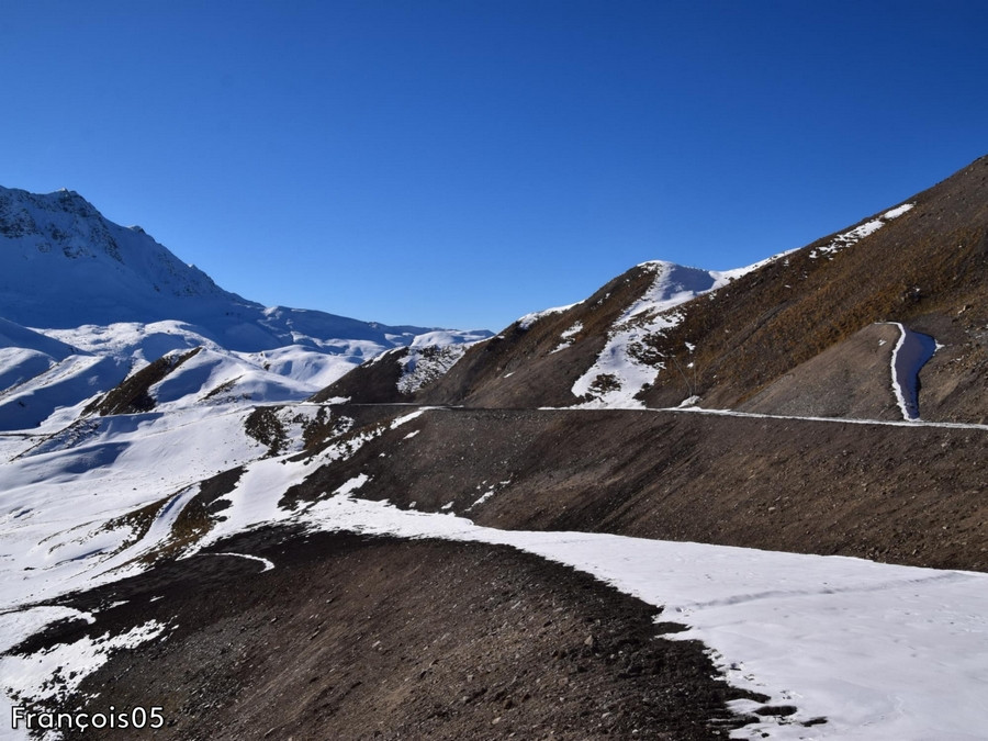

La piste d'accès au col de Saluces :
15
#191 L'utilisateur est hors-ligne   couloir alaska
  • Messages : 1 836
  • Inscrit(e) : 29-septembre 19
Posté 22 novembre 2022 - 22:00
Merci beaucoup pour ces superbes photos . Hâte de tester
#192 L'utilisateur est hors-ligne   Duffqiu
  • Messages : 326
  • Inscrit(e) : 16-décembre 21
Posté 22 novembre 2022 - 22:42

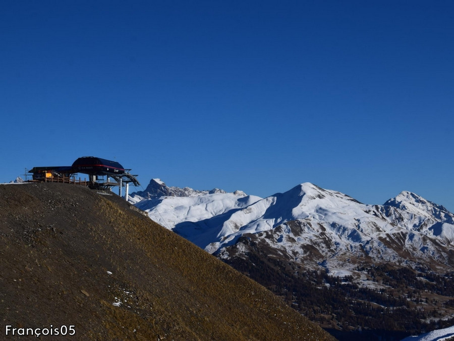

Merci, c'est vraiment magnifique ce petit belvédère à l'arrivée.. C'est une première dans ce genre la sur le domaine non?
Aussi, c'est la première fois que je vois, du moins sur ce domaine, autant de pylônes supports/compression... La ligne est si plate que ça ?
En tous les cas, Vars nous a gâtés :)
Aussi, c'est un "chouette" souvenir d'avoir laissé ces pylônes de l'ancien TSF4 de la Mayt... Et l'avant dernière photo, avec le panneau d'accès à la liaison vers Risoul ;)
Ce message a été modifié par Duffqiu - 22 novembre 2022 - 22:48 .
#193 L'utilisateur est hors-ligne   Hiegel
  • Messages : 1 176
  • Inscrit(e) : 10-juillet 17
Posté 23 novembre 2022 - 00:56
Vraiment impressionnante cette ligne, par sa longueur je veux dire. Assez original d'avoir deux pylônes 8S/C à la suite.
L'arrivée en flanc de colline est vraiment remarquable.
On comprend mieux pourquoi une partie de massif était dénudé, c'était donc pas une erreur.
Petit truc qui me dérange, l'évacuation d'eau sur le devant de la gare fait vraiment moche, dommage qu'elle ne passe pas par le fut avant...
Ce message a été modifié par Techcraft 2017 - 23 novembre 2022 - 13:17 .
