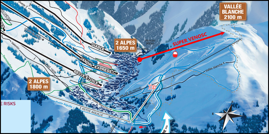

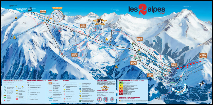

Rôles et situation de la télécabine de Super Venosc
La télécabine de Super Venosc aura donc le rôle ascenseur vers le secteur Vallée Blanche du domaine skiable des Deux Alpes depuis les résidences des hauteurs de l'Alpe de Venosc. Cette télécabine desservira également la piste bleue Super Venosc 1 qui permet de regagner le bas de l'appareil.
Situation de la télécabine de Super Venosc sur l'ensemble du domaine skiable des Deux Alpes.
Gros plan sur le secteur Vallée Blanche et les pistes desservies par cette télécabine.

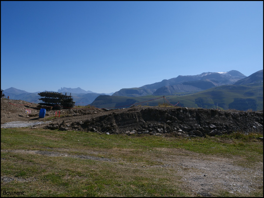

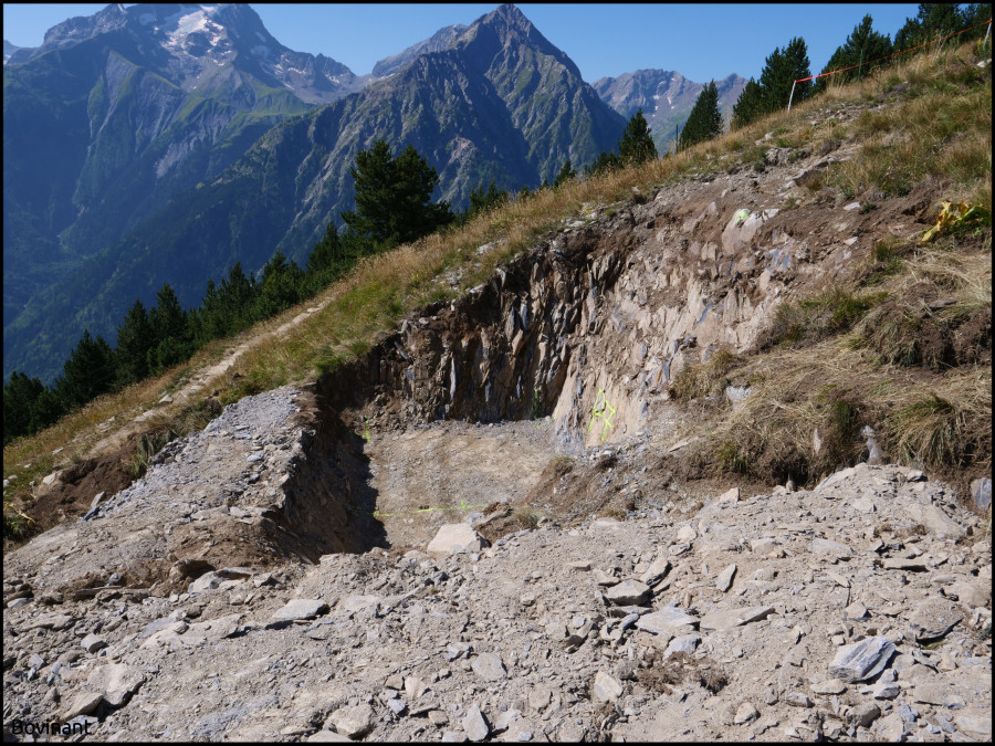

Photos du début de la construction

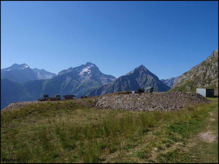

Voici quelques photos des prémices de la construction de la télécabine de Super Venosc prises le 15 Août 2021. Les travaux n'ont pas véritablement débuté pour le moment. Seules quelques fouilles ont commencé en gare amont et au niveau du P7 :

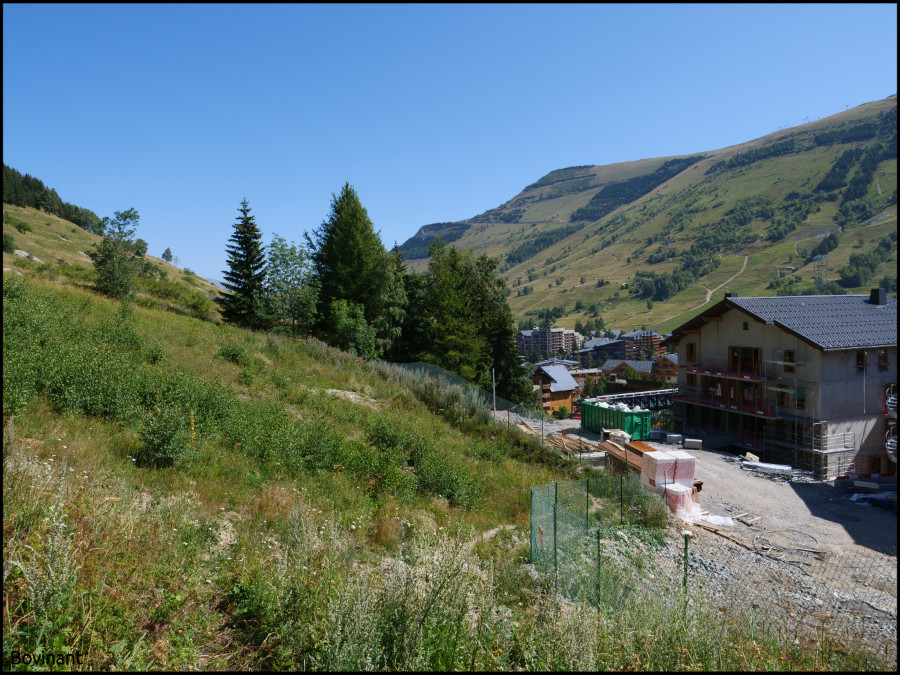

L'emplacement de la future gare aval.

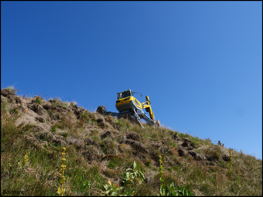

Une pelle araignée au niveau de la future position du P5.
Les fouilles ont débuté au niveau du P7.

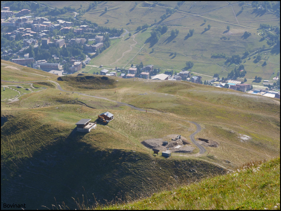

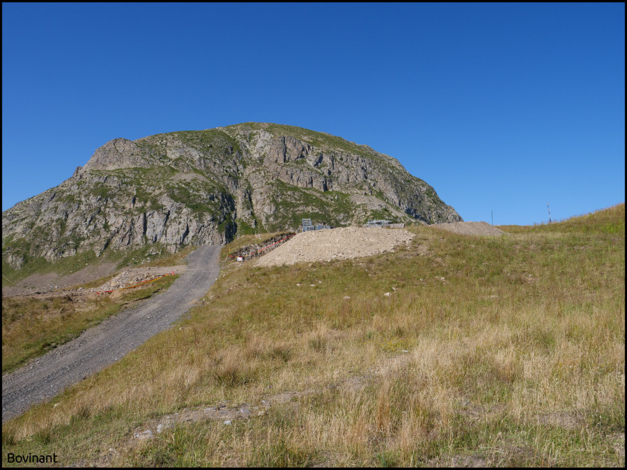

Vue de l'emplacement de la future gare amont.
Autre vue de l'emplacement de la gare amont.
Les fouilles ont débuté en gare amont.
Vue en contre plongée de la gare amont depuis le sommet de Pied Moutet.

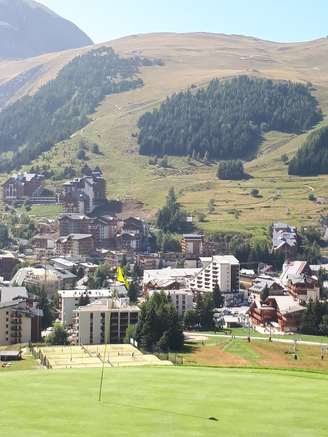

Une photo avec vue d'en face sur la future ligne du Supervenosc.

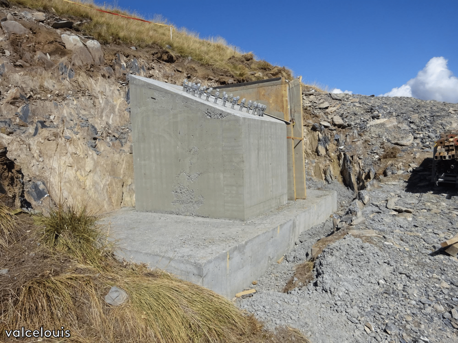

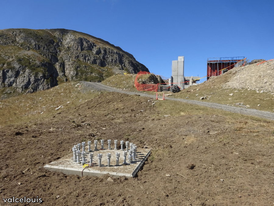

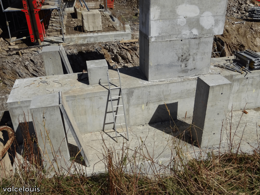

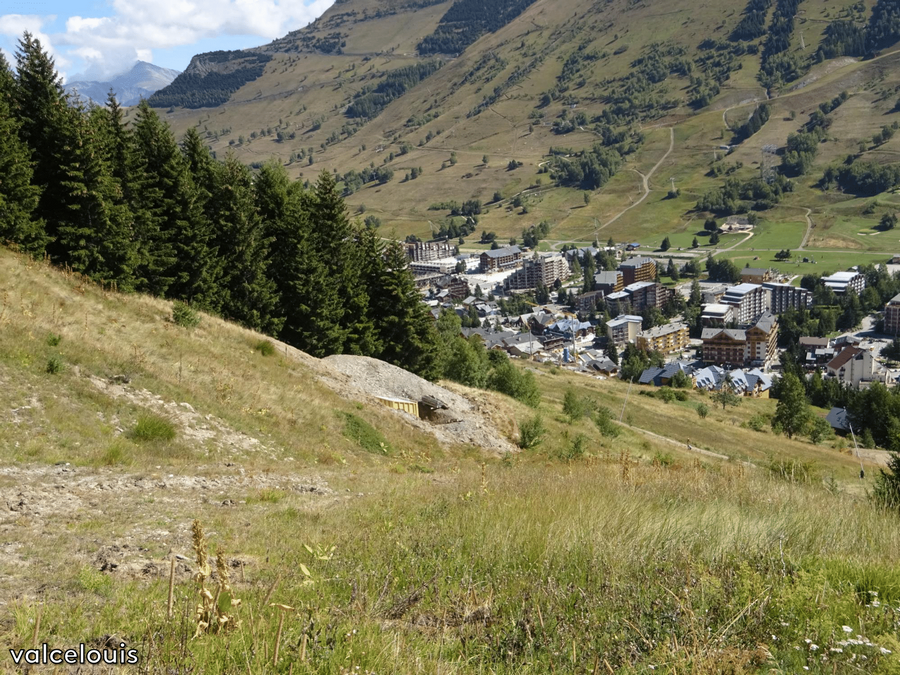

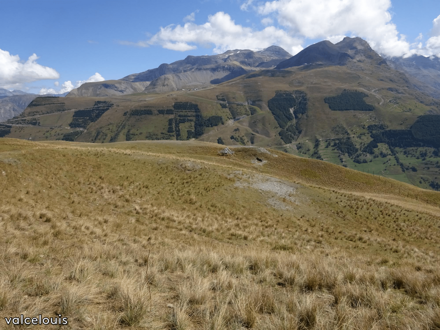

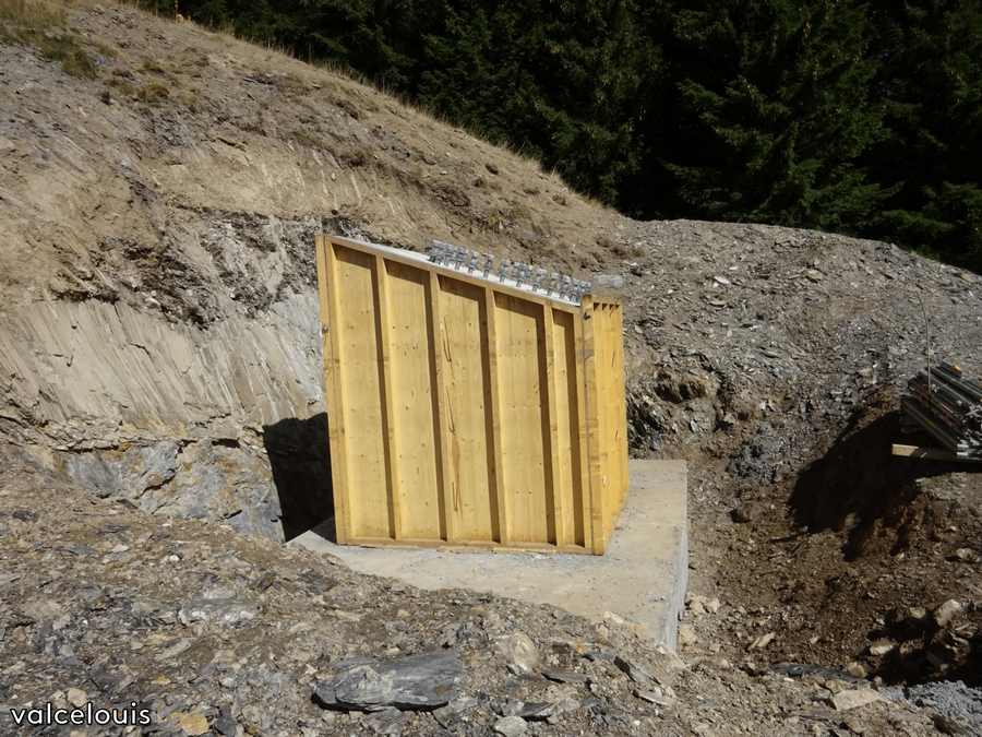

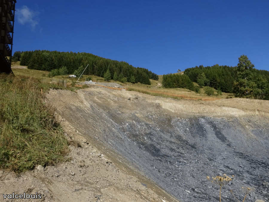

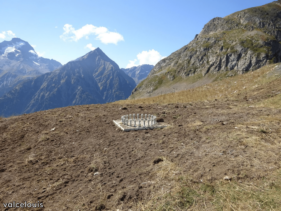

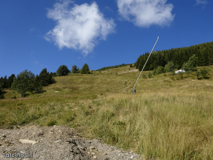

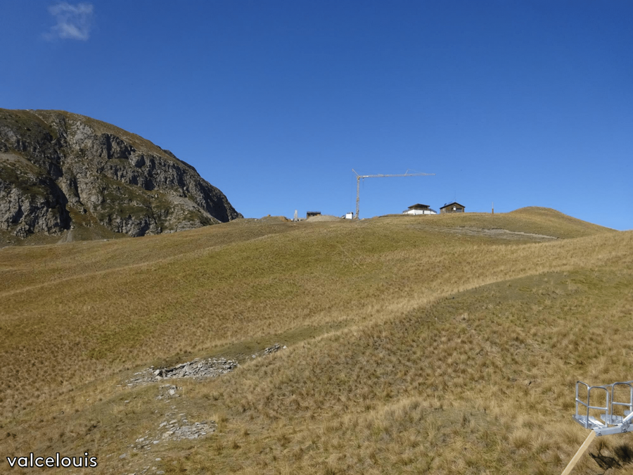

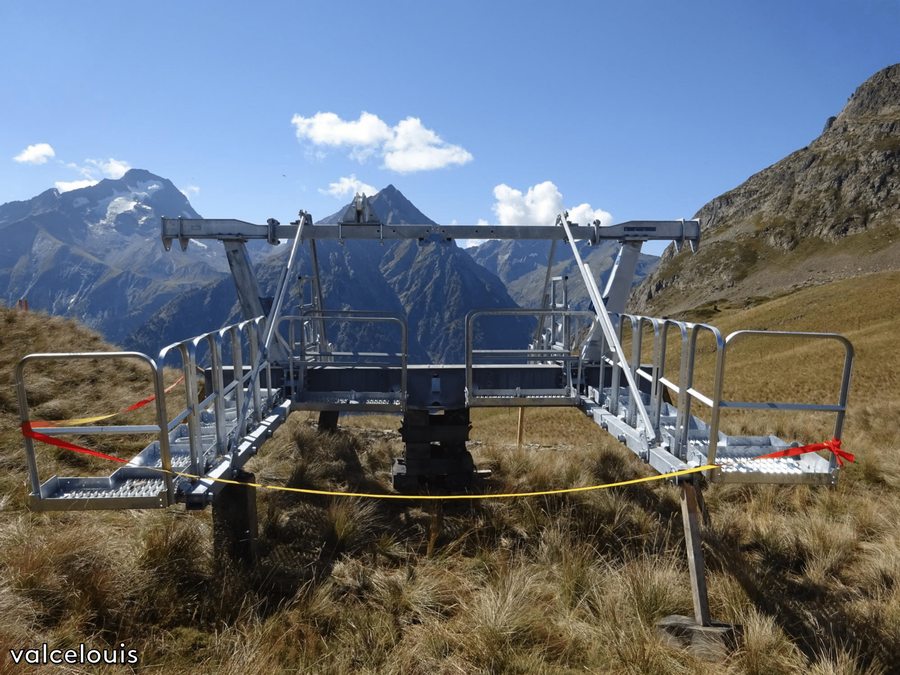

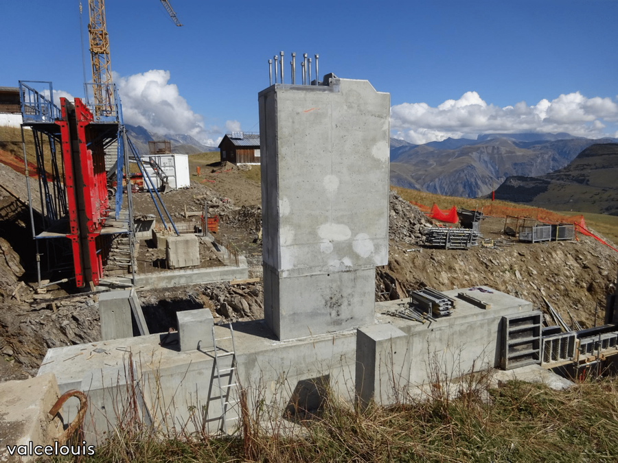

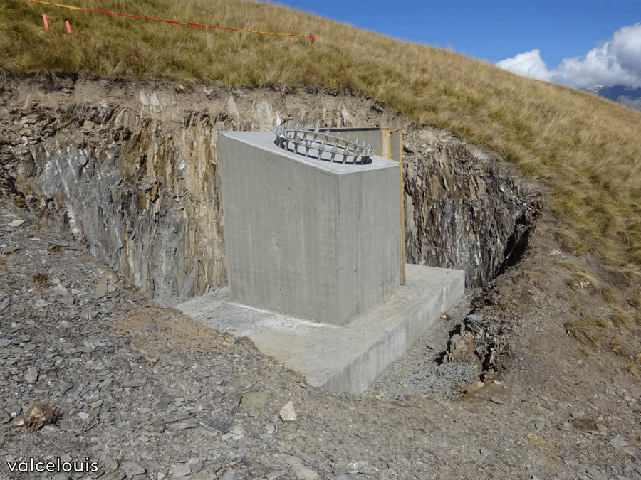

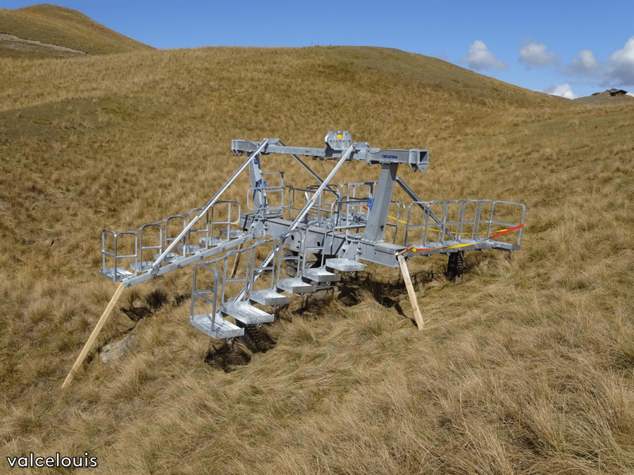

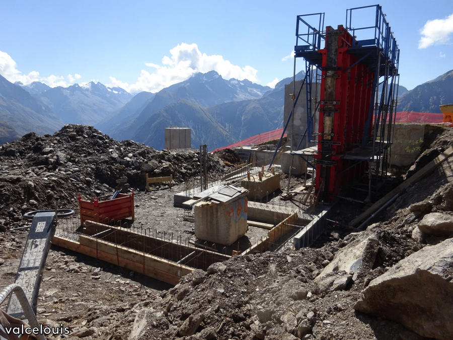

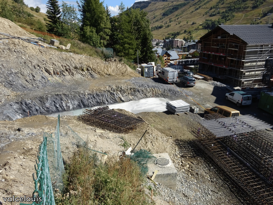

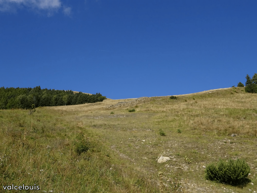

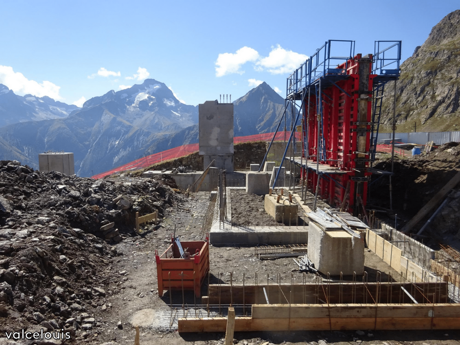

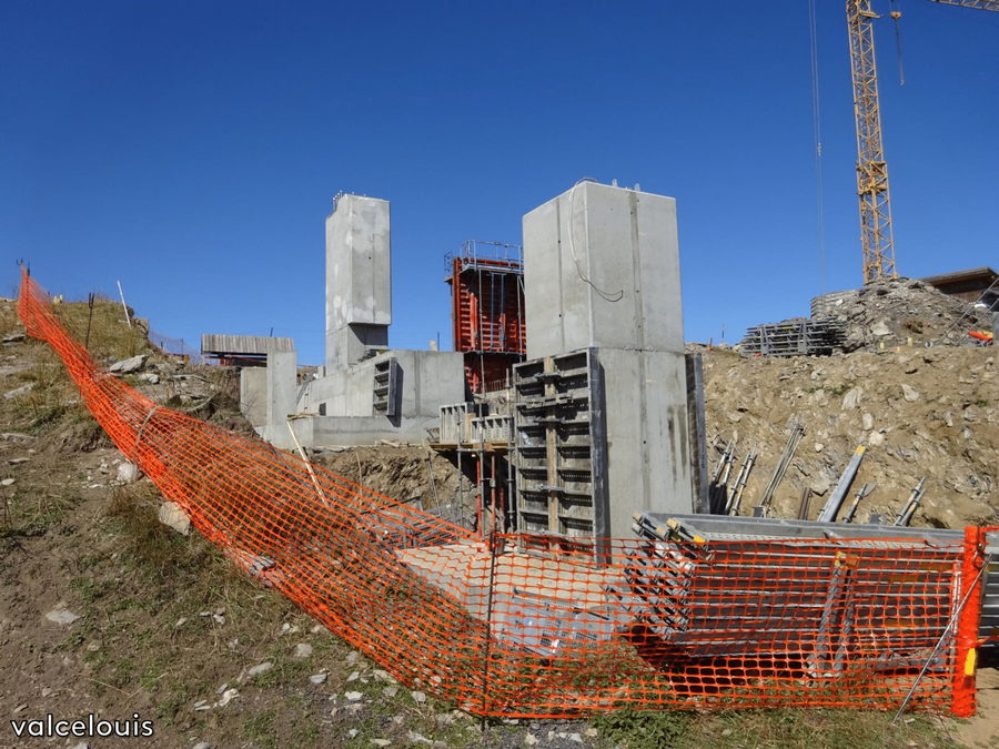

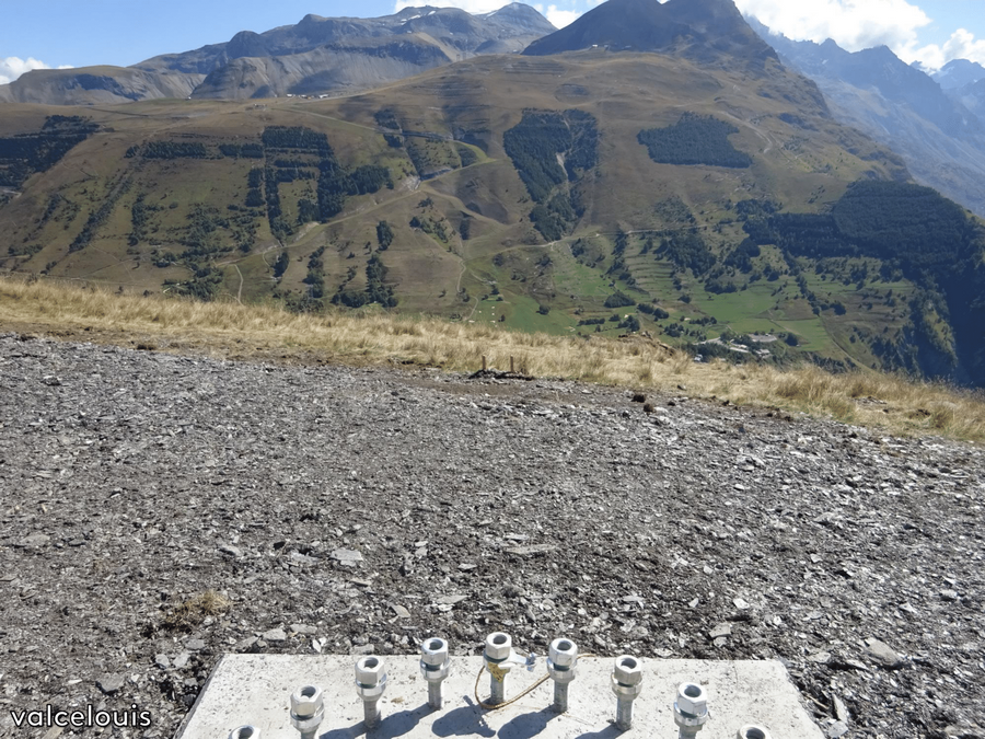

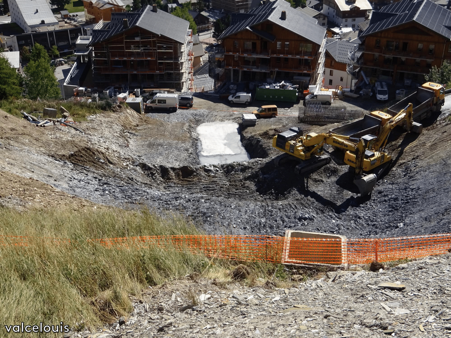

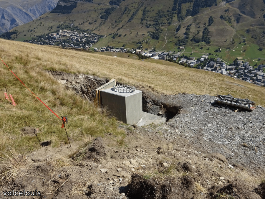

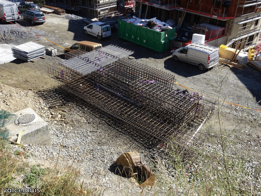

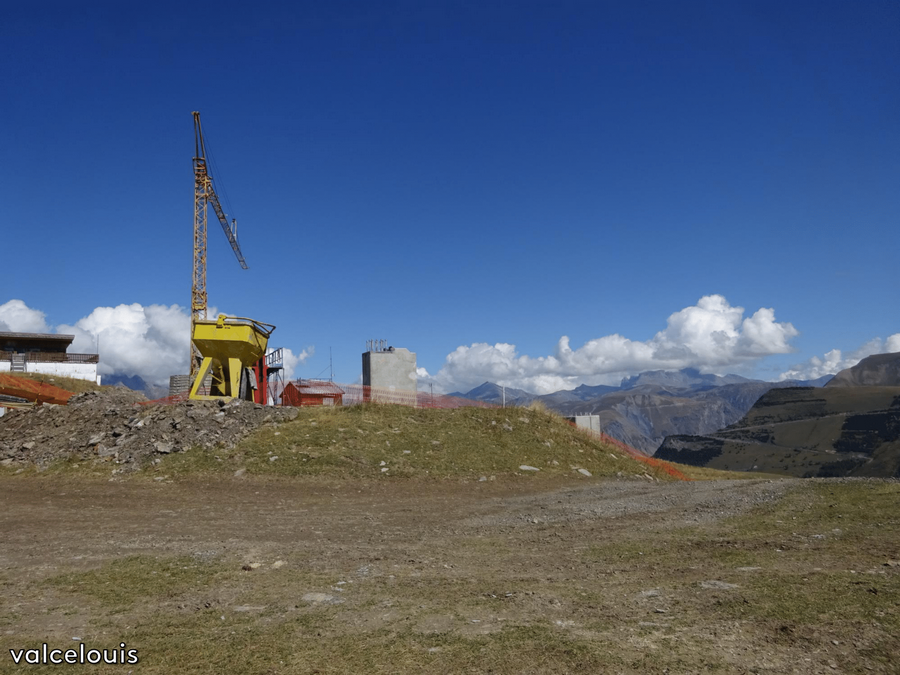

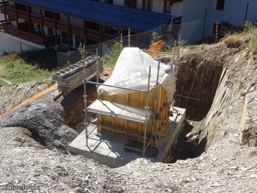

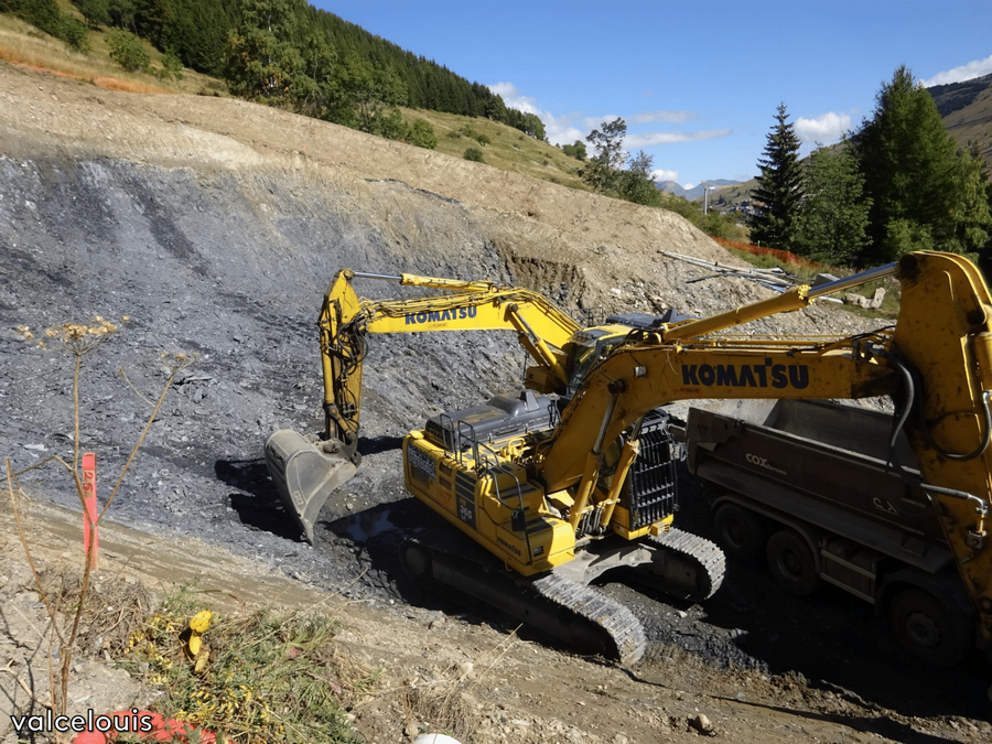

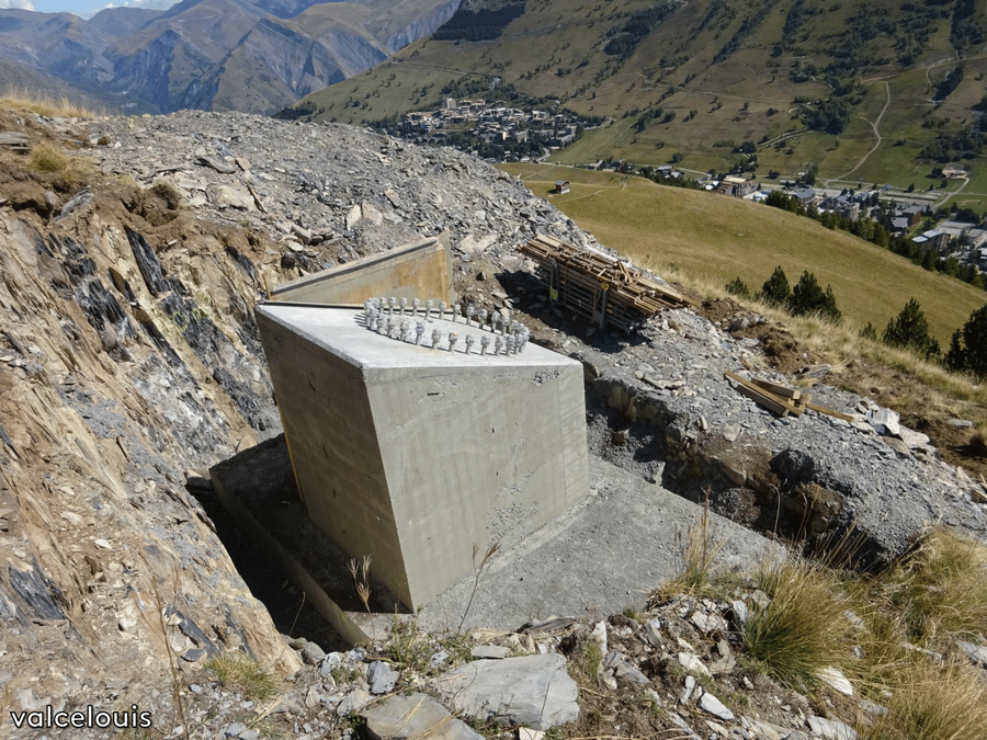

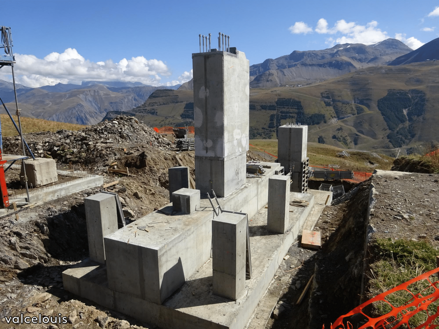

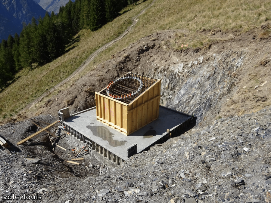

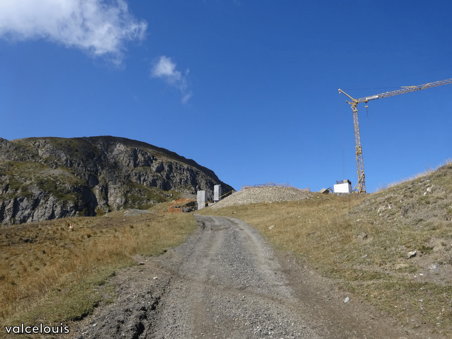

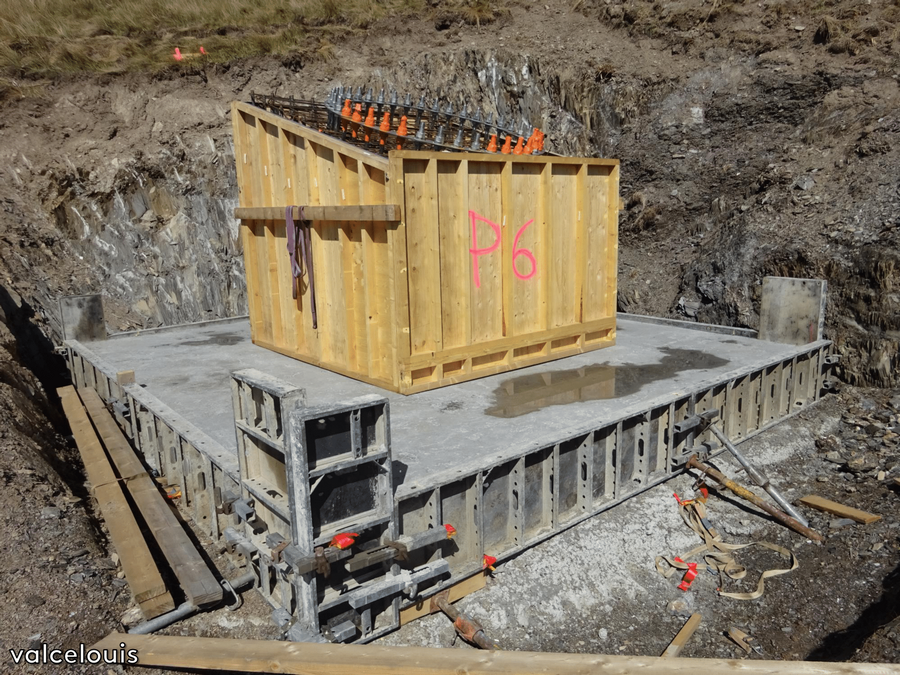

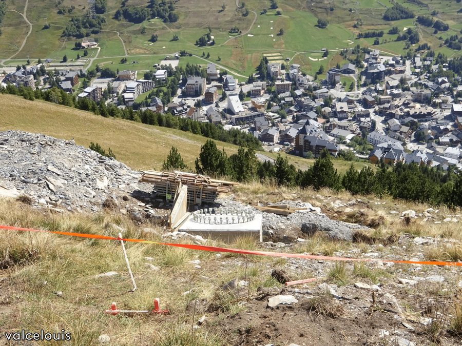

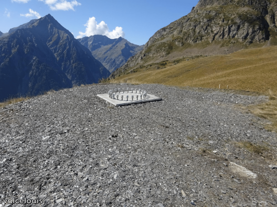

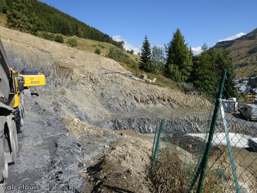

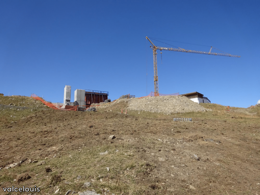

Point chantier au 11 septembre 2021
Le chantier est désormais entrée dans sa phase active. L'avancement montre que le travail est globalement réparti sur l'ensemble de l'installation.
En G1, l'important décaissement nécessaire à l'implantation de la gare ainsi que des trois premiers pylônes est globalement réalisé. Les premiers mètres cubes de béton ont été coulés pour supporter les futurs massifs de la gare. Les ferraillages pour cette dernière sont arrivés. La fabrication des massifs de gare et des trois premiers pylônes ne devrait plus tarder.
En ligne, hormis les P1 à P3, tous les massifs sont bien avancés et la majorité sont coulés et en cours de séchage avant remblayage. Certains sont même déjà remblayés et sont prêt à recevoir les fûts. Un seul élément de pylône est visible : il s'agit de la tête du P9 posée à proximité de son massif.
En G2, le béton est très avancé. Les massifs de la gare sont décoffrés et les fondations prêtes à être remblayées. Il en est de même pour les fondations du local d'exploitation et du petit garage qui sont bien avancées.
Vue globale de la future implantation de la G1. Le chantier se déroule juste à côté de celui de la nouvelle résidence des Clarines.
Du ferraillage pour les massifs de la G1 et des trois premiers pylônes.
Le décaissement en sortie de gare est impressionnant.

En direction du P4.

Le massif du P4 est coulé en attente d'être décoffré.
La future ligne en amont du P4.
Le massif du P5 est coulé en attente d'être décoffré.

La future ligne en amont du P5.
Le massif du P6 est prêt à être coulé.
Ici la fouille du P6 dans son ensemble.
Le massif du P7 est décoffré en attente d'être remblayé.
Ici la fouille du P7 dans son ensemble.
Le massif du P7 avec, en arrière-plan, la station des Deux Alpes.
Le massif du P8 est décoffré en attente d'être remblayé.
Le massif du P8 avec, en arrière-plan, la station des Deux Alpes.
Le massif du P9 est terminé.
La future ligne en aval du P9.
A proximité du massif est entreposé la tête du P9.
Vue de face de la tête quasi-entièrement assemblée.

Arrivée vers le P10 et la G2.
Le massif du P10 est terminé
La future ligne en aval du P10.
Au premier plan, le massif du P10 ; au second plan, les massifs de la G2.
L'emplacement du massif du P10 par-rapport aux massifs de la G2.
Vue d'ensemble des fondations de la G2.
Les massifs de la G2 vus de profil.
Le massif pour le pilier métallique avant de la G2.
Le pilier béton arrière de la G2.
Les plots qui soutiendront le quai métallique sont réalisés.
Vue globale du béton réalisé pour la G2.
