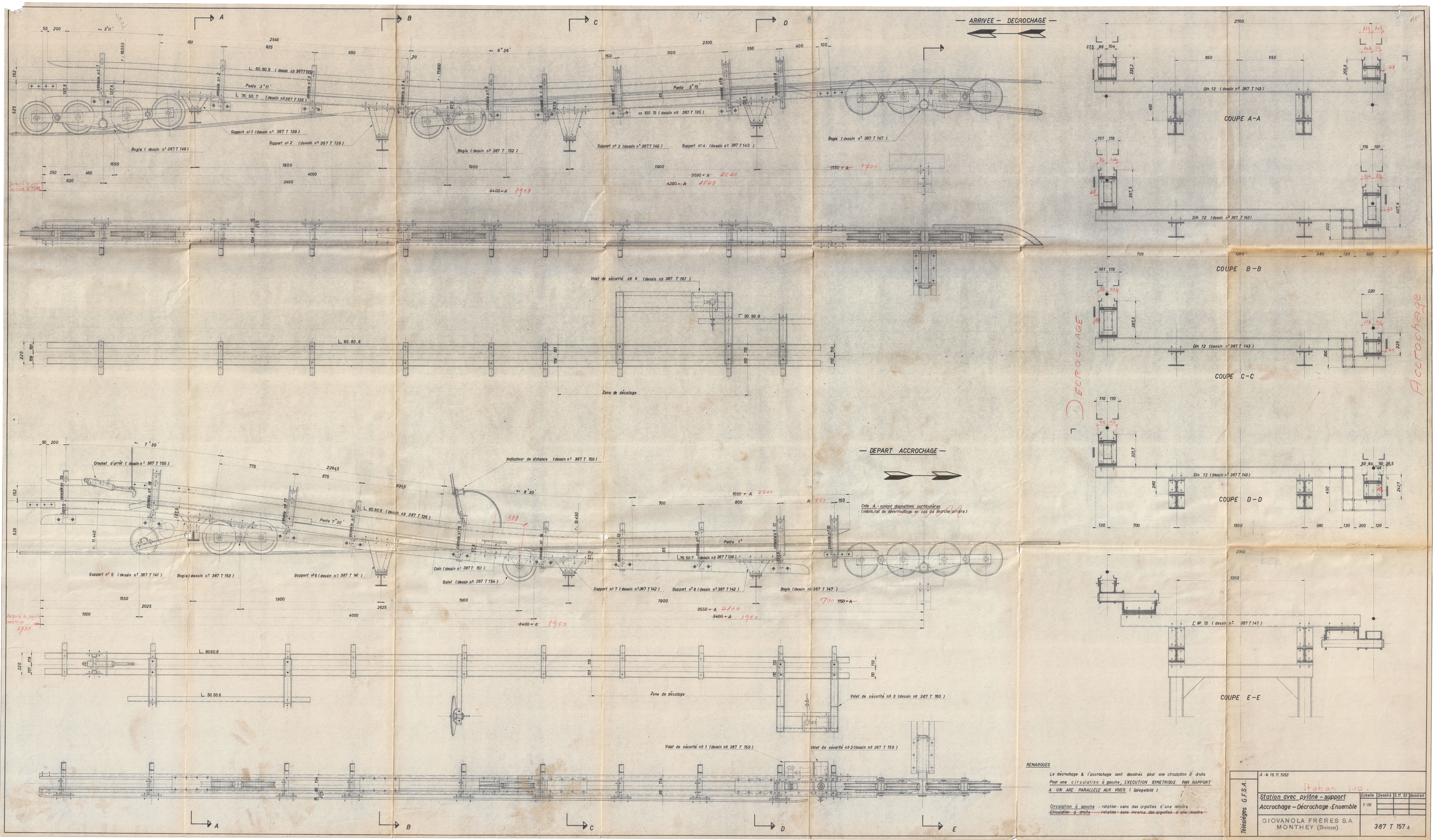

L'amplitude du déplacement de la suspente est de huit centimètres, ce qui se traduit par un déplacement d'environ deux centimètres du mors mobile. Je n'ai jamais eu l'occasion de prendre une télécabine Giovanola deux places, mais dans les installations quatre places, on remarque très peu ce déplacement dans la cabine. Les mouvements liés au lanceur (respectivement ralentisseur) à gravité sont beaucoup plus importants.
Il faut noter que les lanceurs et ralentisseurs sont construits de façon à éviter de gros efforts sur le galet d'ouverture. Le lanceur est équipé d'un rail d'ouverture très long (environ 5 mètres), ce qui permet un mouvement progressif et donc moins d'efforts sur le galet. D'un autre côté, le ralentisseur est construit de sorte que le rail d'ouverture est presque horizontal, ce sont les rails de guidage du chariot qui descendent et produisent donc l'ouverture de la pince (pour une illustration, voir ce plan).

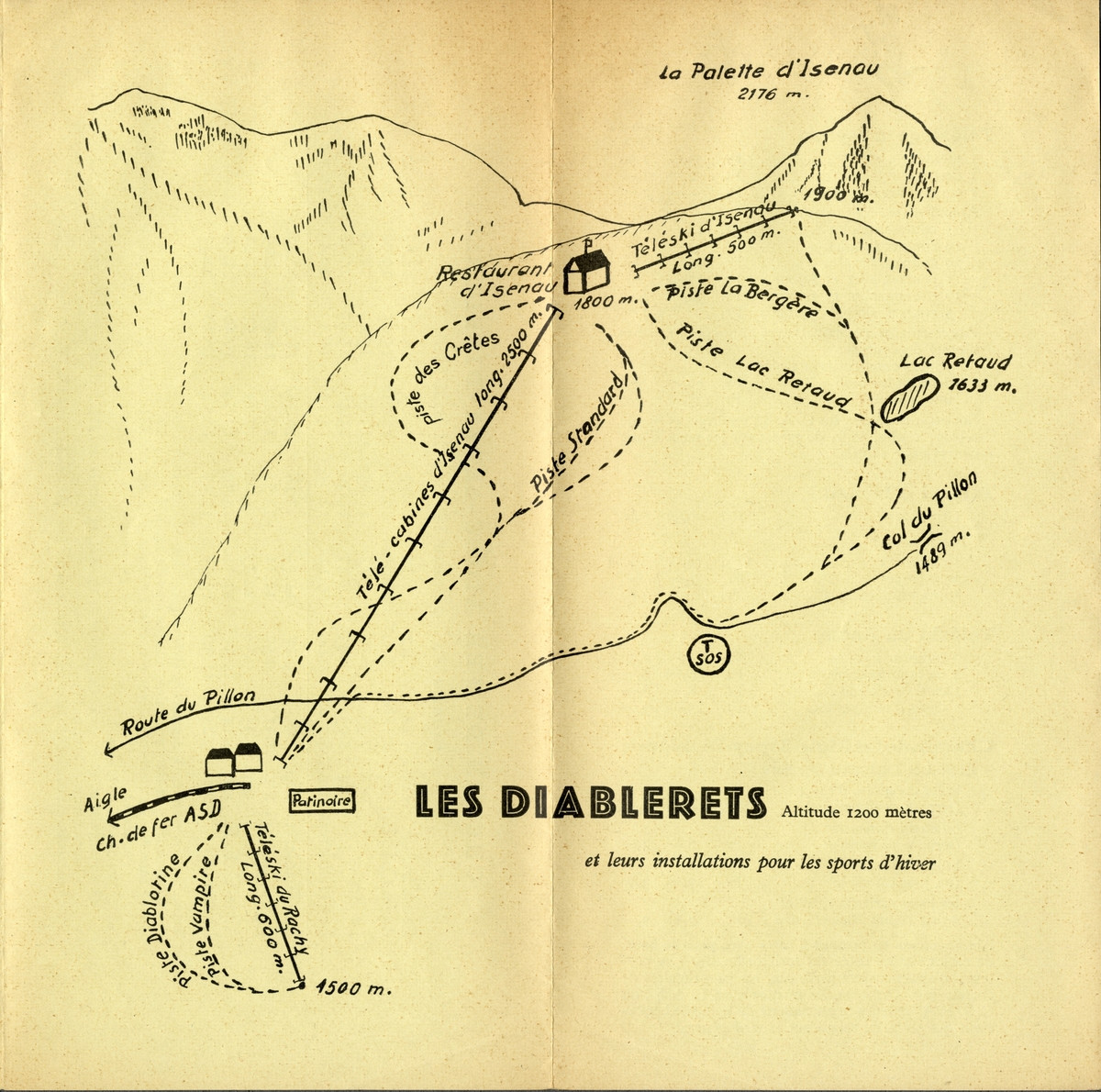

1954 à Isenau
9
