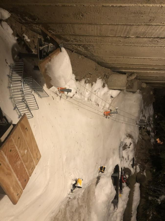

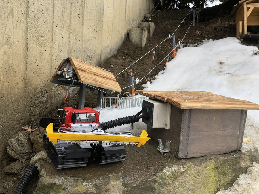

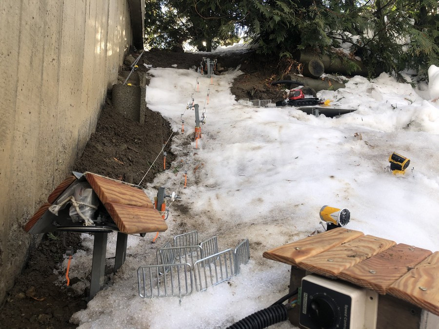

Janvier : Seul le téléski fonctionnait et j'utilisais la plateforme de la G2 du TSF comme garage à dameuse
Les perches du TK sont arrivées courant janvier
Et l'installation de canons à perche
La partie haute du TK subissait très souvent la chaleur avec la proximité directe de pins qui faisaient fondre la neige

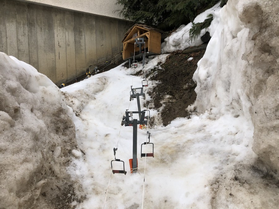

Début février j'ai pu remettre le télésiège en place après de gros travaux de déneigement

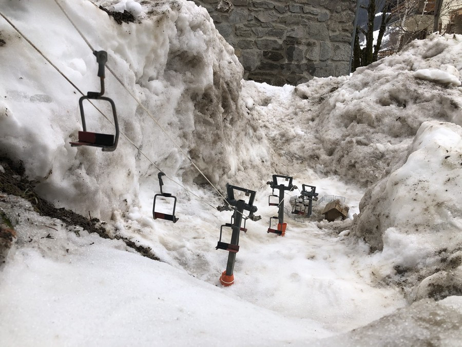

A la fin de l'hiver nous sommes passés aux bornes mains libres
Voilà pour ce petit résumé de l'hiver en images. le téléski fonctionne parfaitement bien sans déraillement pendant des heures et des heures. Le télésiège lui il subit un peu l'âge et c'est pas la même histoire.

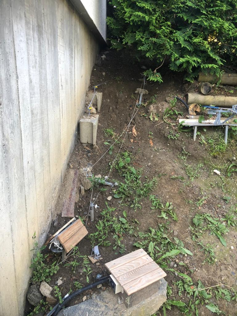

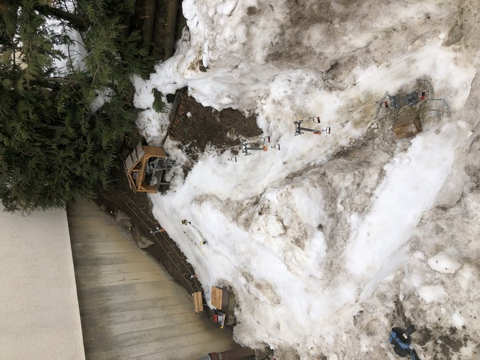

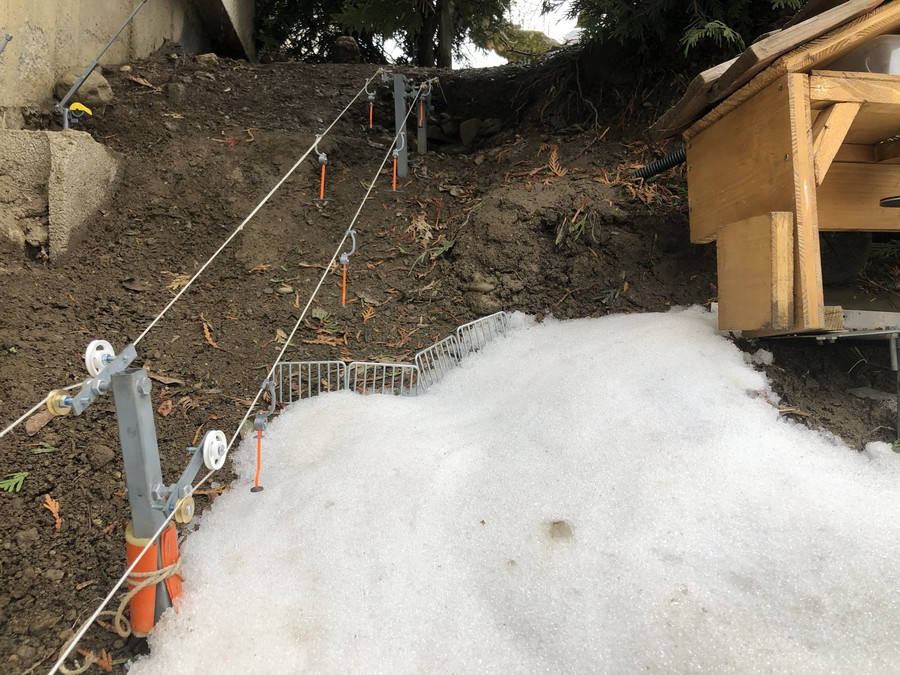

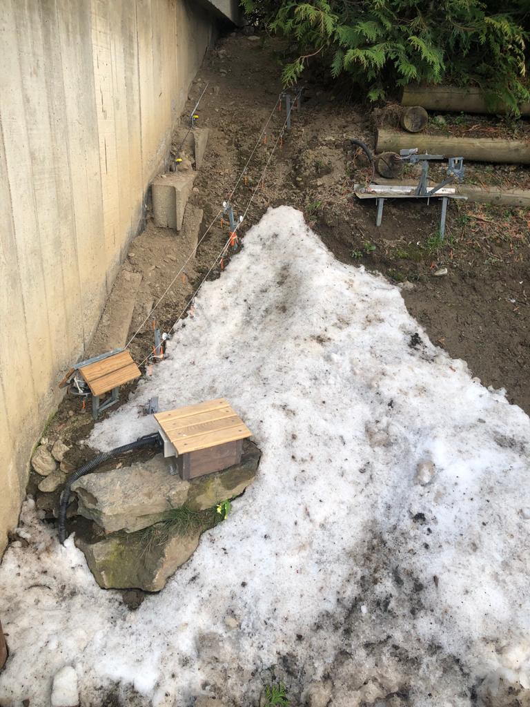

Le câble que vous voyez c'est le tracé du TPH, mais qui a été défoncé par une chute de neige inattendue fin mars
Fin de saison compliquée à la station le premier WE d'avril

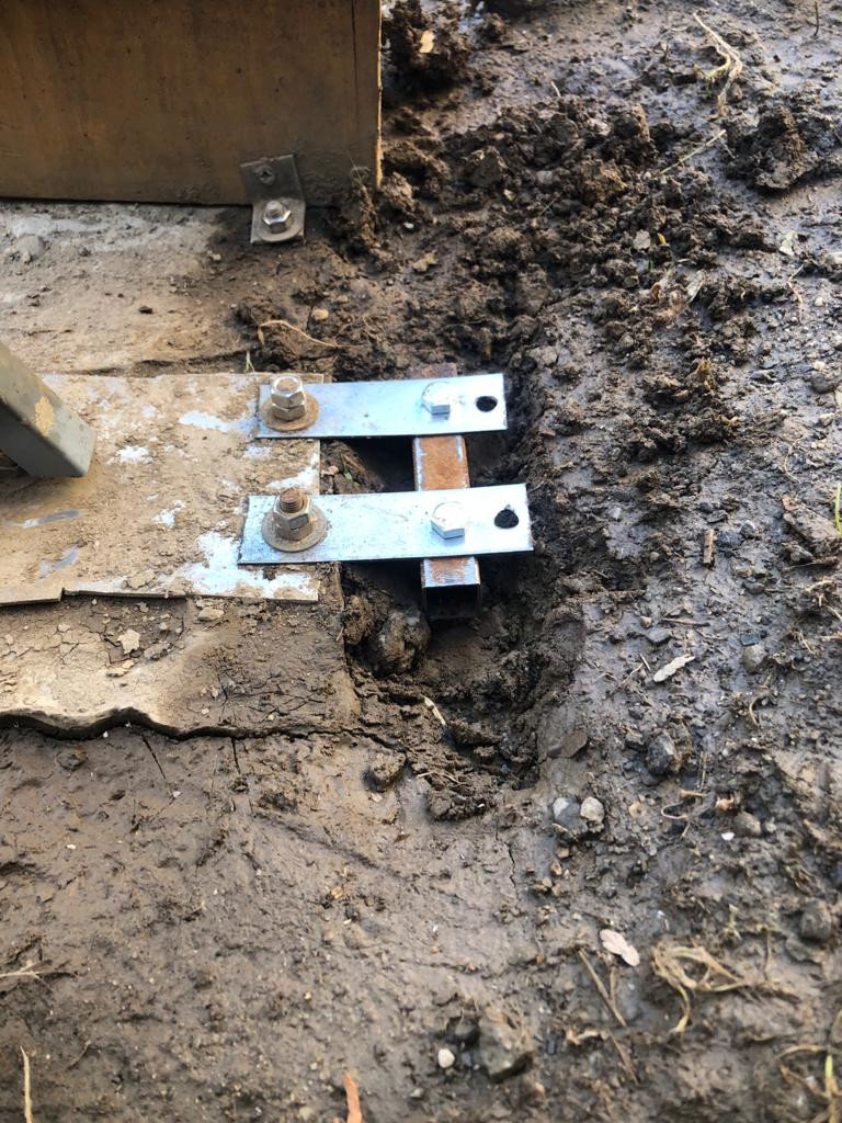

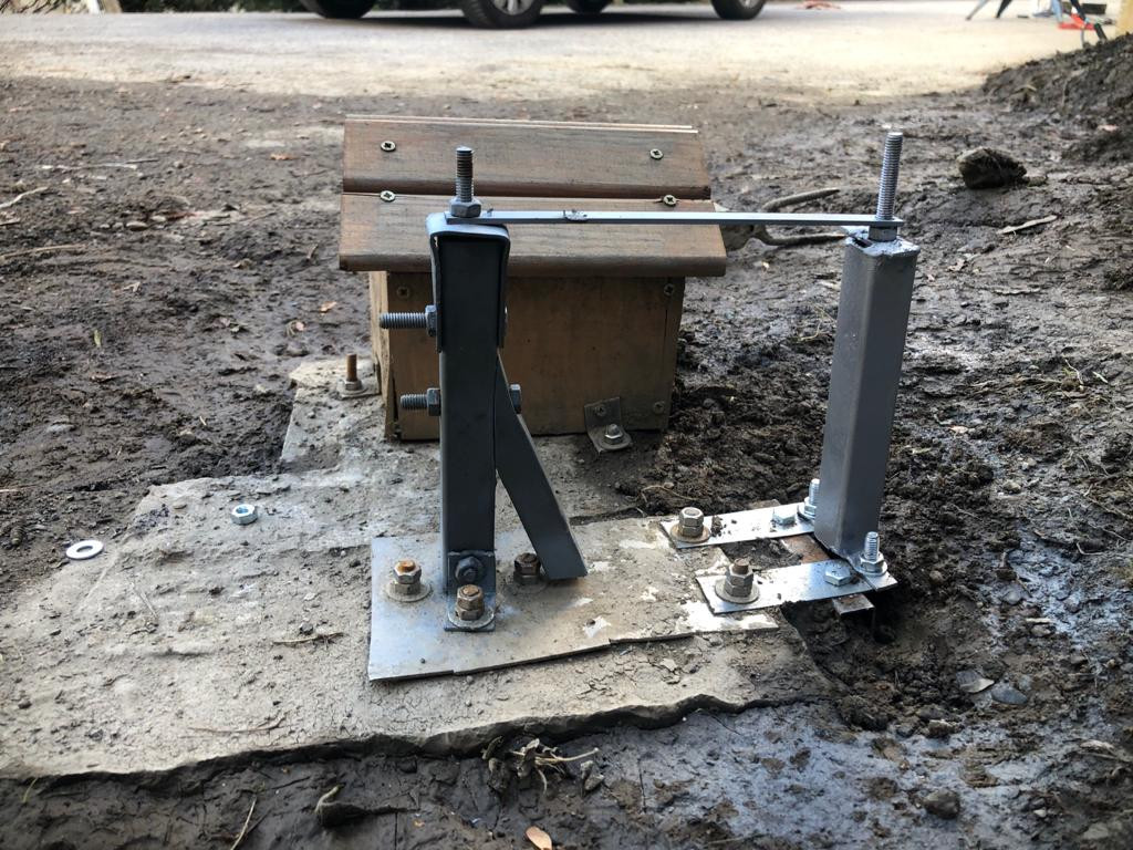

J'ai attaqué dès le mois d'avril la rénovation du TSF. Celle -ci consiste en l'élargissement de la ligne par l'achat de nouvelles poulies 150 mm et l'ajout d'un pylône en sortie de gare alors qu'avant c'était un balancier compression directement intégré à la G1. J'ai également acheté un poste de soudure qui m'a permis de faire des choses qu'auparavant je ne faisais pas.
Fixation du P1 avec un tube carré pour plus de rigidité en allongement de la dalle béton
Nouveau fut pour le P1
Tête de P1 récupérée de l'ancienne version (manquera plus que d'adapter le balancier)

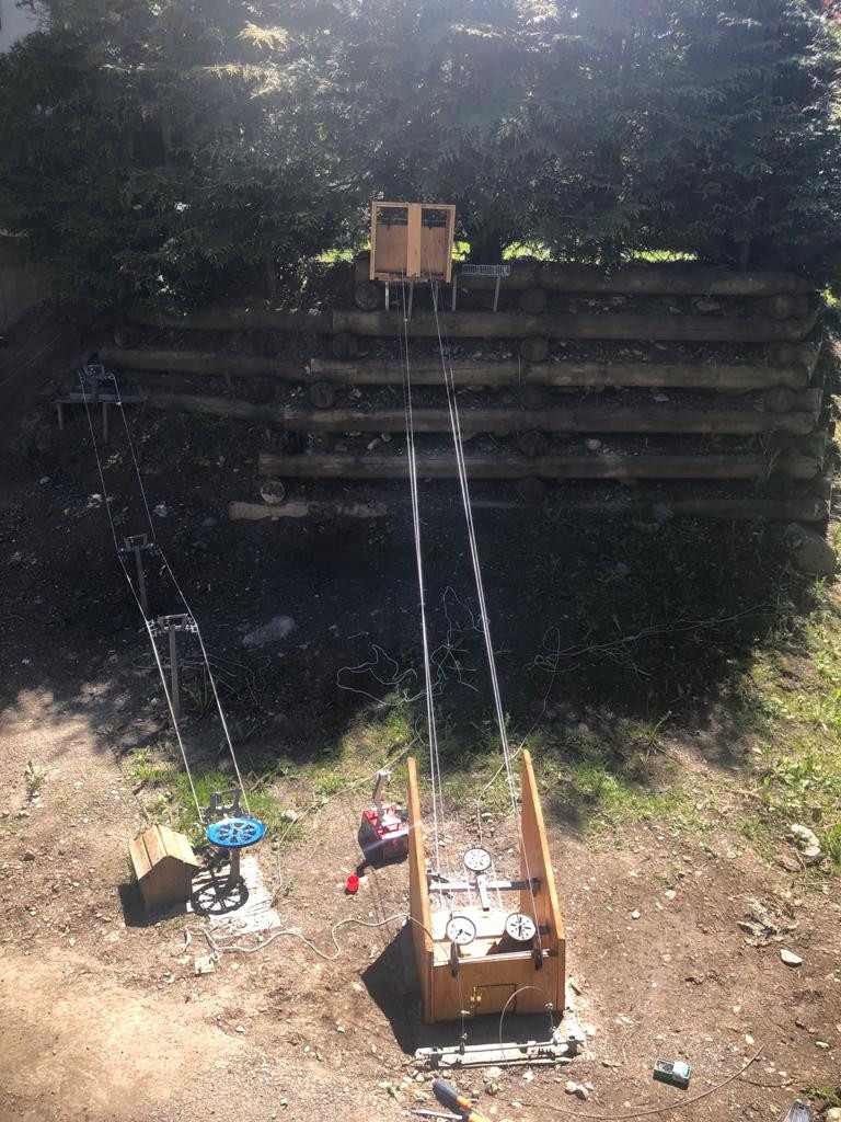

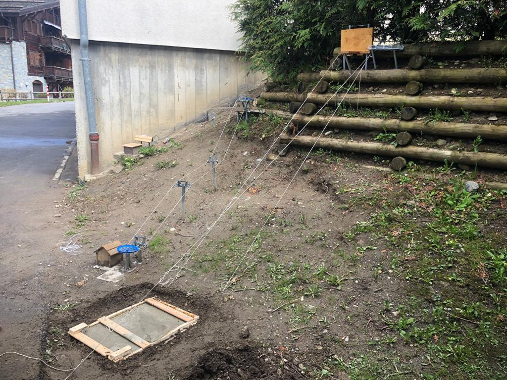

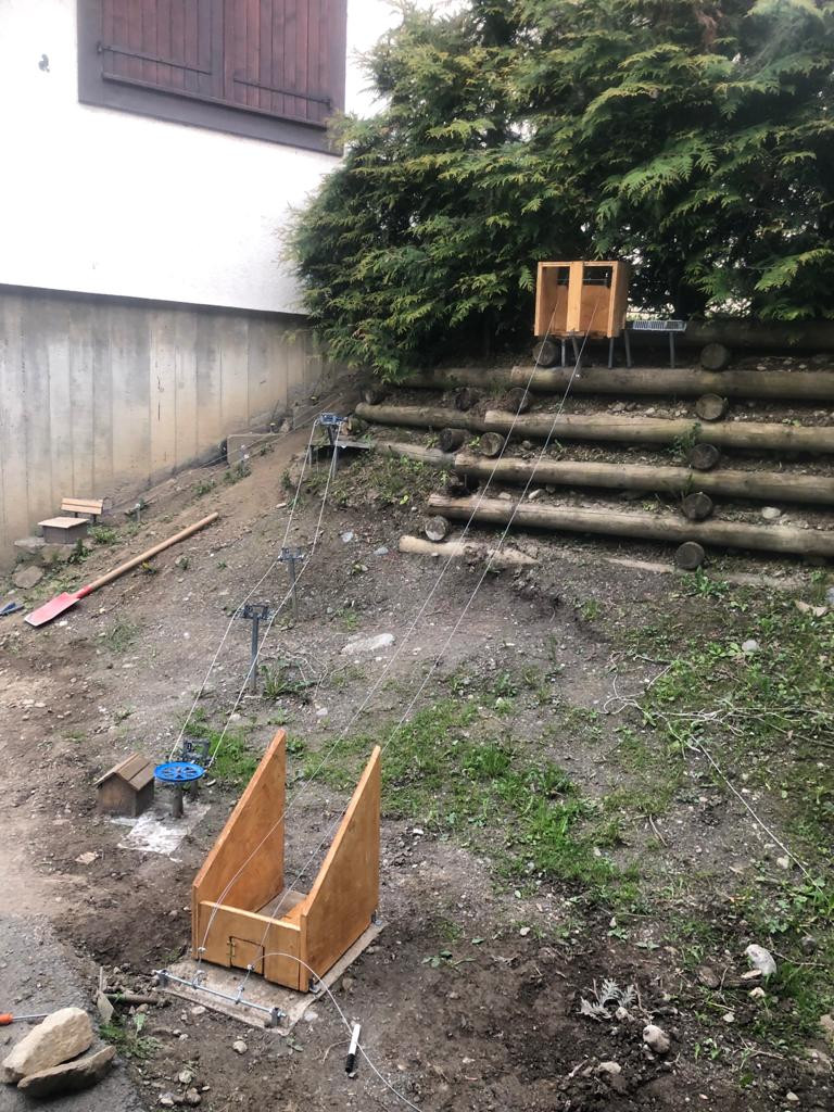

La structure des gares du téléphérique est en bois suspendu au dessus du vide et avec des piliers en acier. J'ai également fait une terrasse panoramique sur sa droite. J'essaierai dans le futur de faire un pas dans le vide sur la gauche, d'où l'ouverture dans la G2. Les ancrages des porteurs en G2 se font sur des arbres juste derrière.

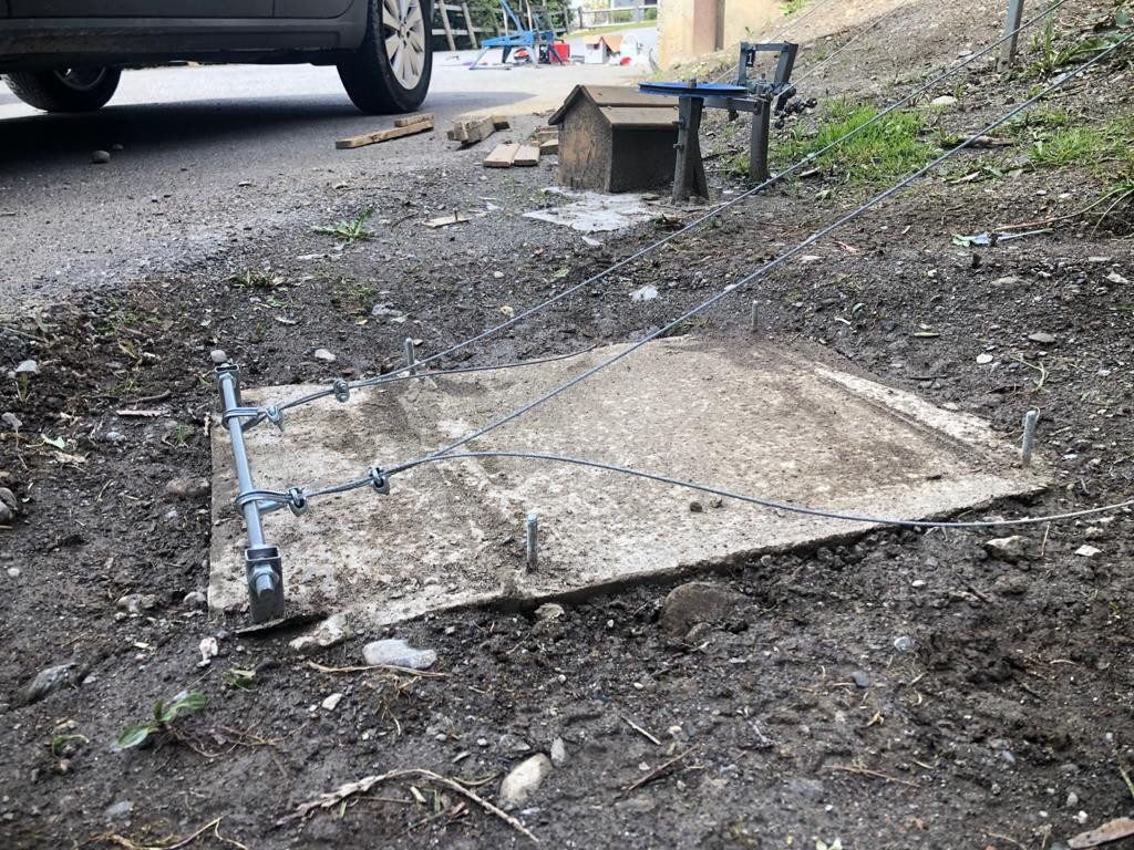

La G1 du téléphérique a été coulée autour de début mai. Ce sera la station motrice mais aussi tension du tracteur. L'ancrage des porteurs se fait selon le même principe qu'en G2 grâce à une tige filetée fixée sur deux tubes carrés coulés dans le béton.
Après séchage 3 semaines plus tard
Pose de la G1 et des câbles

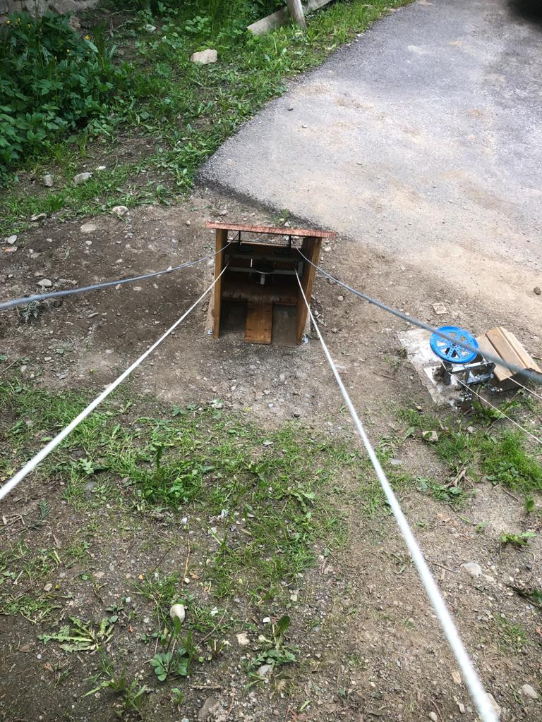

En G2, j'ai un rétrécissement de largeur du câble tracteur. Quand je fais tourner le moteur à vide ça ne déraille pas, mais j'ai peur qu'avec les cabines ça se mette à dérailler...

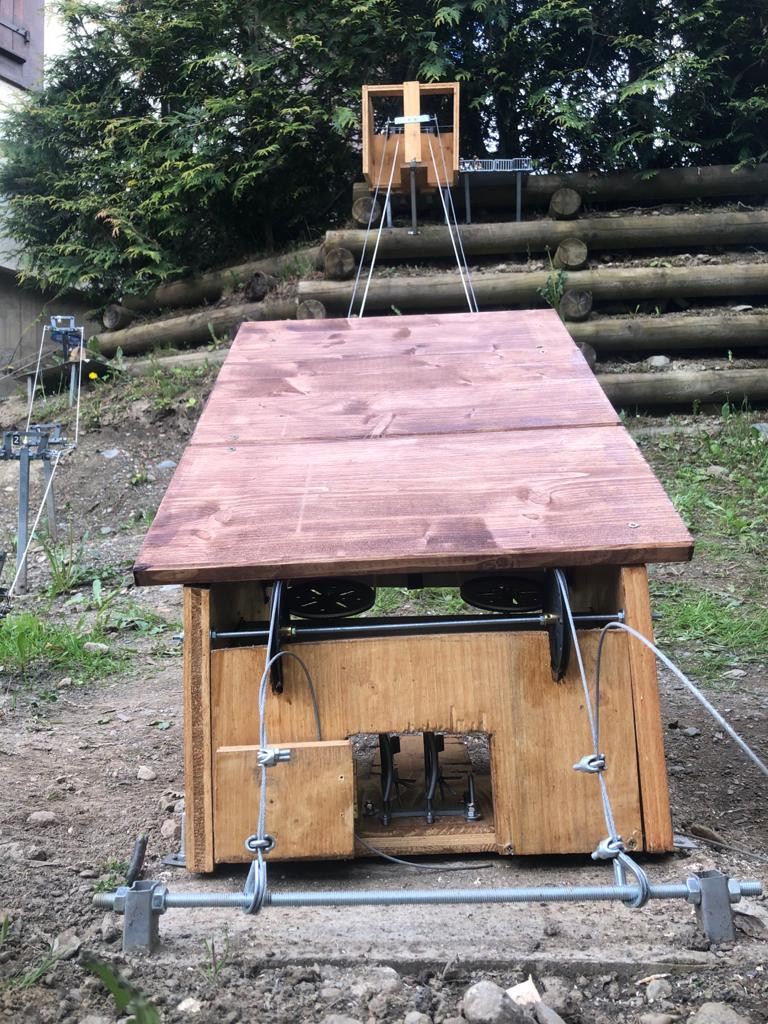

Le téléphérique quasi terminé avec le toit de la G1 posé. Encore un peu de boulot tout de même : je dois remblayer en G1 pour surélever la gare et mettre une contre poulie sur le porteur pour baisser le niveau de la cabine en G1 ; faire les bananes d'entrée en gare ; faire les chariots des cabines ; faire toute l'alimentation électrique du système ; poser le toit en G2.

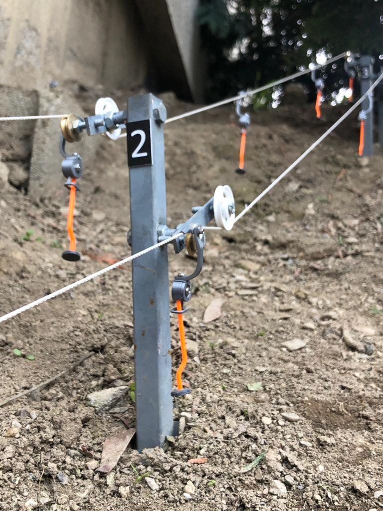

Autres nouveautés c'est l'installation de plaque adhésive en ABS sur les pylônes pour la numérotation, c'est un gadget mais j'ai trouvé ça sympa. J'en ai fait faire chez un sous-traitant de gravure à Cluses pour le TK, le TSF et le futur TK qui sera construit d'ici à l'automne.

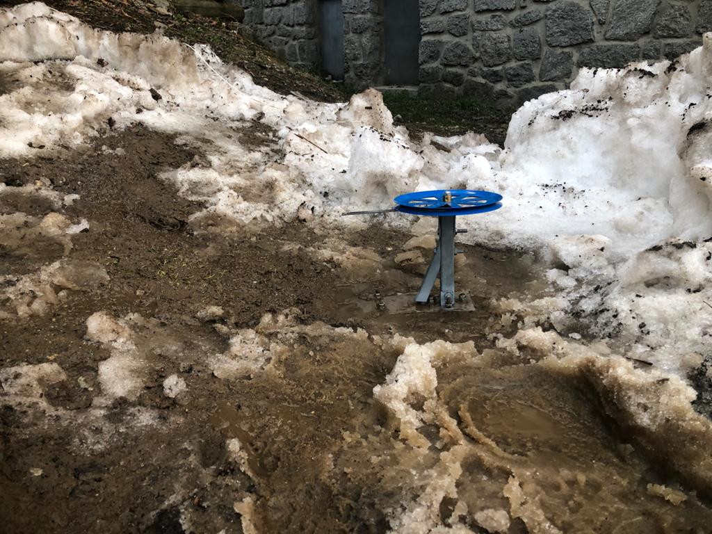

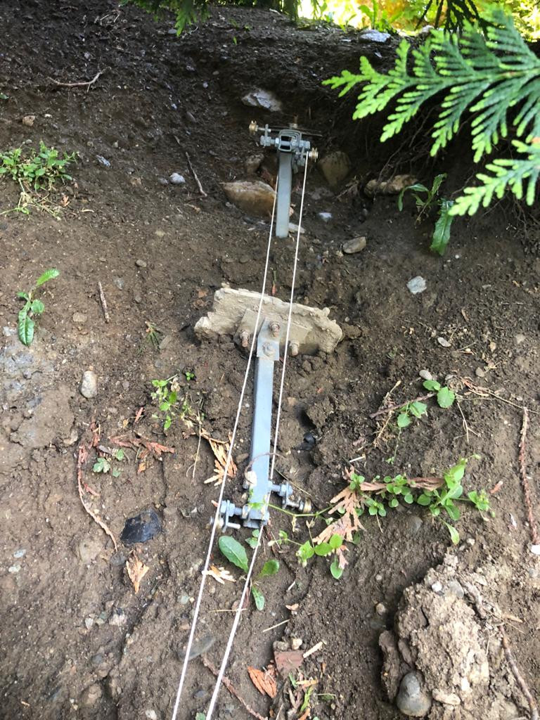

La surprise de ce week end en arrivant chez moi après 2 semaines, c'était mon TK qui s'est fait défoncé par je ne sais quoi... Soit un animal, soit un humain mais après analyse je soupçonne plus une action humaine pour je ne sais quelle raison... Peu de dégat, mais un peu de boulot pour remettre les pylônes en place, resserrer des balanciers qui avec la force ont été dé-serrés, et surtout le plus long re régler à nouveau l'alignement des balanciers...
Hop tous les pylônes sont rentrés au garage, je m'occuperai de tout ça à l'automne quand les autres travaux seront finis, encore heureux le TK n'est pas ouvert en été !
