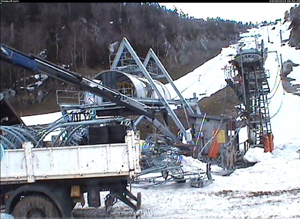

Une webcam plutôt bien placée à la Pierre Saint Martin pour suivre les travaux en G1 du TSD6 Mailhné
Lien webcam (Bas du Mailhné) ---> http://www.n-py.com/...le/webcams.html
Je ne sais combien de temps elle va rester en place, espérons le plus longtemps possible...

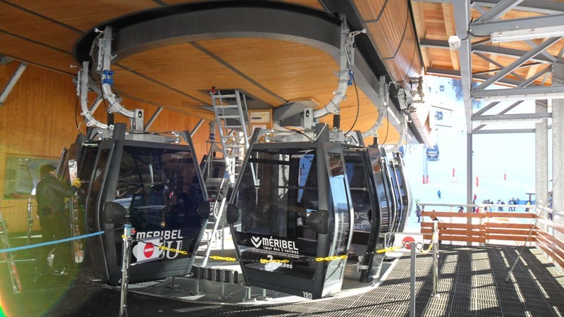

Ok en regardant un exemple de TC récente en deux tronçons, Saulire Express à Méribel, j'ai trouvé la réponse...
Pour exploiter 2 tronçons distinctement l'un de l'autre en cas de vents violents sur le tronçon amont, Cauterets n'a qu'une solution :
installer le même système que la gare intermédiaire de TCD8 SAULIRE EXPRESS, et ainsi permettre l'exploitation des 2 tronçons l'un indépendamment de l'autre.
Adrien74 nous en a détaillé le fonctionnement :
 Adrien74, le 14 janvier 2014 - 20:50 , dit :
Bonsoir, je me permet de rajouté une vidéo montrent la séquence d'une manœuvre d' aiguillage de transferts d'un STANDARD LP (ce n'est pas un éléments prototype contrairement aux mauvaise langue) qui équipe le Saul'Ex et sur les autres appareil de ce type de poma et de leitner.
Je rajoute le détails de la procédure.
Calage des cabines pour la manœuvre des aiguillages.
Ouverture du verrou de blocage (deux verrou par poutre à pneu) situé au bout de la poutre à pneu du transfert et levage de celle-ci et blocage par verrou en fin de course.
Il y'a deux verrou par poutre à pneu et deux également pour le rail de roulement transfert
Mise en place du rail d'équilibrage et de guidage coté contour et retirement du rail de transfert.
Ouverture du verrou de la poutre à pneu du contour et mise en place de celle-ci et et blocage en fin de course également par verrou et c'est répartis.
C'est juste pour vous montrez et expliqué comment marche un aiguillage sur un appareil spécial.
 Adrien74, le 26 janvier 2013 - 19:53 , dit :
Bonjour je me permet de rajouté quelques photos de cet appareil en exploitation avec les transfert désormais opérationnel, toute les équipe présente ont profité de l' accalmie de janvier pour pouvoir les réglé correctement est ça marche très bien maintenant, avec cet appareil la vallée de méribel est la seul en france à possédé des télécabine a tronçons désaccouplé avec plusieurs type de gare.
et les transferts.

la télécabine peut-elle être en un seul tronçon avec gare intermédiaire + garage (type TCD12 Poutran de Oz-en-Oisans) ?
Cette configuration avec un contour en inter n'est pas fiable du tout et beaucoup moins souple , la mieux de celle de saul'ex (version standard) avec deux contour pour plus de souplesse.
Ils avaient déjà cela avec la TC8 de Méribel Mottaret qui date de 1998 !!!! ( celle qui monte vers Courchevel)
Nico à bien précisé le terme récent, à méribel ont n'a ù le droit d’avoir presque toutes les générations ce type d'appareil, il y'a de quoi être un peu jaloux, surtout quand ont sait que ce type d'appareil est très confortable pour les liaisons direct,TC de l'olympe en 1991 (gare performant),1997 TC 8 du pas du lac (gare OMEGA T spécifique) et pour finir récemment Saul'ex en 2011 et 2012 (gare MULTIX-LP) et après c'est à l’exploitant de décidé aménagement qu'il veut faire, mais dé fois ont se demande si les choix sont toujours les bons.
Bon bref,pour en revenir à cauteret, il 'agit pour l'instant d'un projet et rien de sûre qu'il aboutisse, enfin ont peut toujours rêvé surtout en terrain vierge, car réalisez une remontées en secteur vierge de nos jours est de ce qu'i y'a de plus compliqué.
