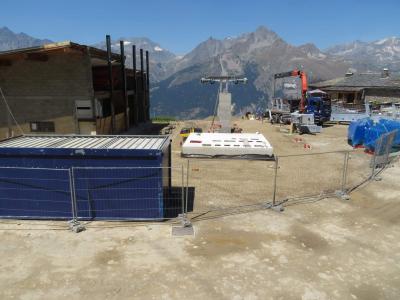

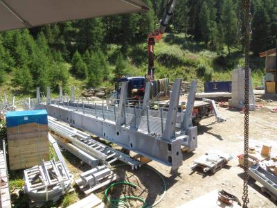

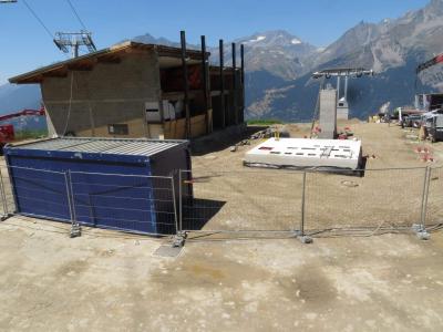

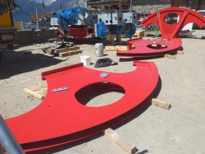

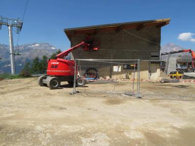

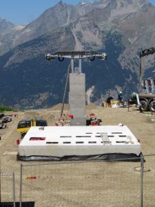

Image IPB Travaux TDC10 - Jeudi 21 Juillet
Alors que les travaux semblent suspendus en bas (rassurez vous on ne le voit pas mais ça bosse dur), à la gare supérieure G2, on s'active et cela prend forme peu à peu...Ici le P9, d'une hauteur de 24m, il est le plus haut pylônes avec le P5 et le P3
Image IPB Photos collection Gilles CHINAL
Lundi 18 Juillet 2022

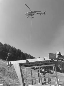

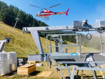

Image IPB Héliportage des tirants et des panneaux solaires sur les pylônes.
Ce matériel n'avait pas pu être héliporté par le Super Puma à cause du poids des têtes supérieur à ce qu'il pouvait lever à cause de la chaleur.

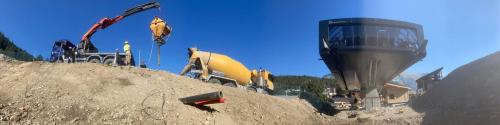

Vendredi 22 Juillet 2022

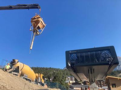

Image IPB Les bétons de propretés du P1 et P2 ont été coulé.

Concernant G2, seule la gare historique a été détruite, l'autre moitié du bâtiment qui a été ajouté plus tard sera rénové pour cet hiver. Je n'ai pas plus d'infos

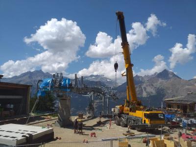

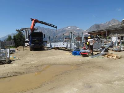

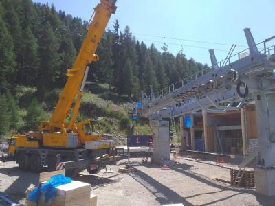

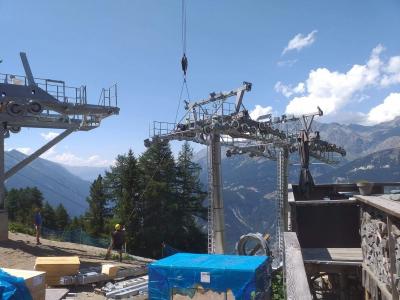

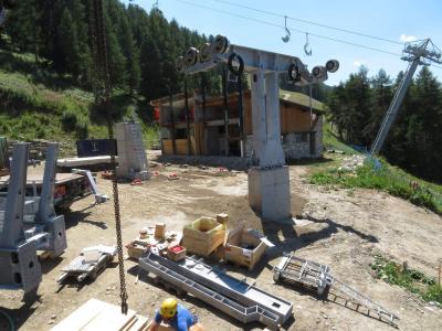

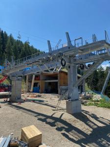

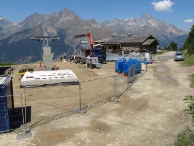

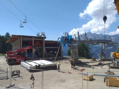

Un changement important cet après-midi à la gare G2 : La pose des 2 derniers pylônes de la ligne et la poulie de retour en 4 morceaux, signe d'une installation imminente dans la gare.

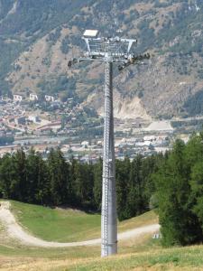

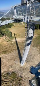

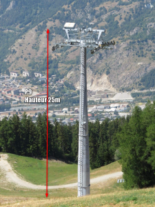

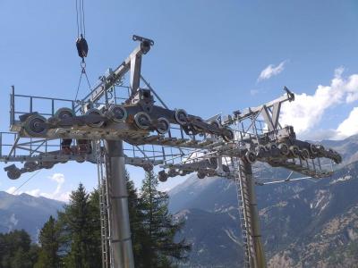

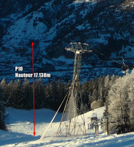

La ligne de la nouvelle télécabine sera plus aérienne que l'ancienne.
Pour preuve ce petit montagne sur le pylône du Tétras avec tout de même 8m d'écart entre l'ancien pylône et le nouveau.
Cela se justifie par la suppression du pylône situé juste au dessus du TK de la Combe.
Auparavant, la portée en amont de ce pylône était d'environ 153m et désormais, il devient la plus longue portée de l'équipement avec plus de 311m !!
Nous reviendrons plus tard sur d'autres comparaisons.

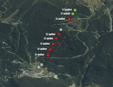

Le point sur le montage des Pylônes de la TCD10.Sauf erreur de ma part, il ne reste plus que le pylône de l'entrée de la Combe et les 2 du départ à installer
Photos collections Gilles CHINAL et Emmanuel FIANDINO

Les 2 derniers pylones vont être installé par le sol vu leur emplacement ?
#150 L'utilisateur est hors-ligne   Scolette
  • Messages : 409
  • Inscrit(e) : 12-septembre 06
Posté 30 juillet 2022 - 09:57
Voir le messageSupercoco, le 28 juillet 2022 - 21:38 , dit :
Merci Scolette pour le suivi.

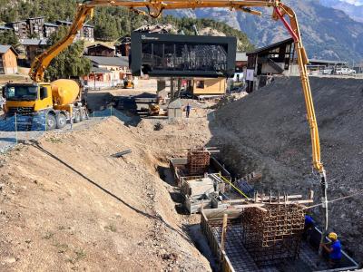

Ils ont effectivement été installés avec une grue. On les voit sur les photos que j'ai posté le 27 juillet

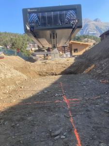

Infos travaux TCD10 le Melezet.
On s'affaire sur G1 avec la création des massifs P1 et P2.
Ces 2 premiers pylônes qui permettront aux cabines de "survoler" les Avenières pour rejoindre le P3 avec une portée de 250m évitant ainsi la pose d'un pylône comme nous avons connu jusqu'à aujourd'hui.
P1 sera à la vertical et mesurera 4m54 de hauteur
P2 sera incliné de 30% (16.7°) avec une hauteur de 6m.
Les 2 pylônes espacés de 9m seront en 12C-12C

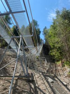

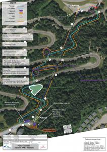

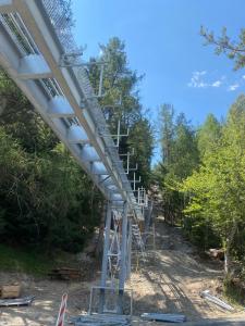

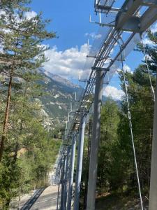

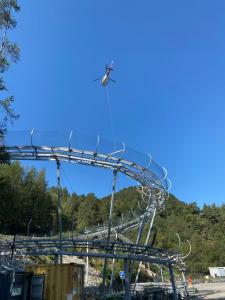

Image IPB Infos travaux luge 4 saisons Image IPB
La rampe de montée d'une longueur de 400 m est presque terminée, comme le montre ces photos.
Mais il reste encore beaucoup à faire.
Image IPB Photos Collection Gilles MARGUERON
Image IPB Plan avec l'aimable autorisation de la commune de Villarodin-Bourget

Sacré boulot à faire pour que la luge puisse commencer tourner en décembre.
Mais le résultat me semble super.

La montée de la luge est impressionnante, ça fait beaucoup de métal quand même ! Si le prix est de 5€ c'est raisonnable. Pour connaitre et avoir fait la luge d'Autrans et celle de Montgenèvre, j'avais trouvé les prix assez élevé pour la rapidité de la descente (respectivement +10€ et 7/8€).
