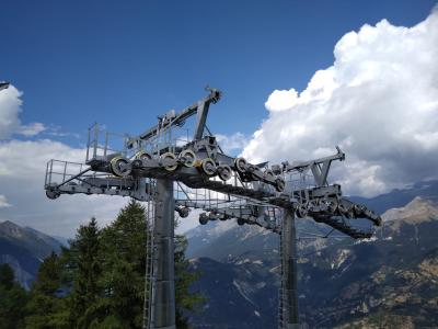

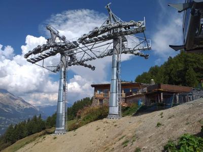

Image IPB Le voilà le P8 de la Combe Image IPB, l'unique et le seul car le suivant est celui du Tétras... 310m plus loin. Il casse la pente soutenue depuis la gare du Pra pour adoucir le parcours jusqu'au Melezet.
Image IPB Aujourd'hui, Il n'en reste plus que 2 à monter.
Image IPB Photos collection Florian CHARVOZ

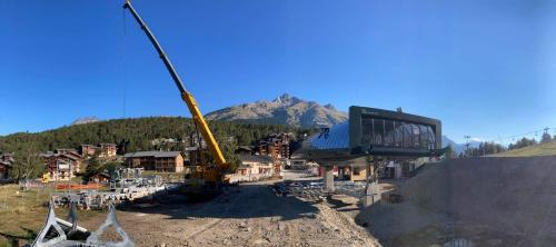

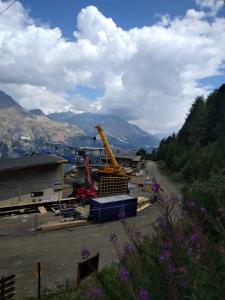

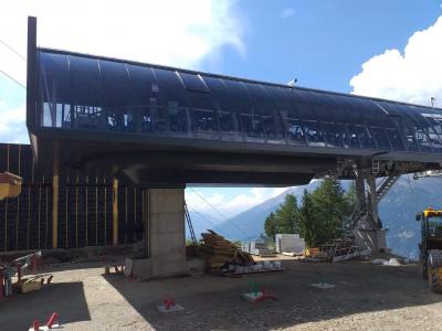

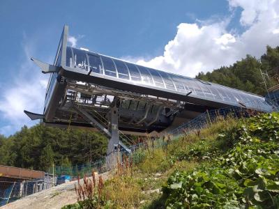

Posté 05 août 2022 - 23:29

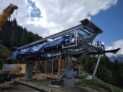

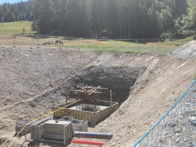

Image IPB Infos Travaux TCD10 du Melezet Vendredi 5 août
Le montage de la gare "G2" se poursuit et on aperçoit les premiers travaux effectués sur la façade Est du bâtiment existant.
Le local d'exploitation (Commande + Puissance) sort de terre.
Image IPB Photos collection Alexandra BUISSON

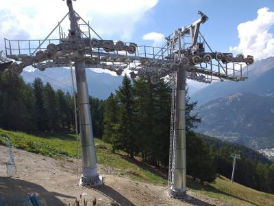

Posté 11 août 2022 - 10:17

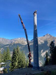

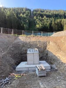

Voilà, depuis le 9 août, les pylônes sont fixés sur leur massif respectif. Désormais, cette partie est derrière nous. Voici ce qui va se passer par la suite pour le mois d'août : - Déroulage du câble - Montage gare d'arrivée- Pose des transformateurs
Photos collection Gilles CHINAL
Miniature(s) jointe(s)

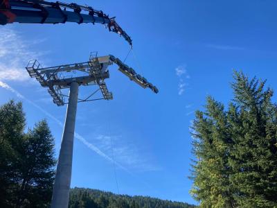

Posté 14 août 2022 - 08:42

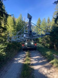

2 août 2022, mise en place du P8
Photos collection Emmanuel MARNEZY

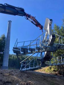

Là, ça commence à avoir de la g...e.
Comme on dit, ce qui est fait n'est plus à faire.
Ici, pose des pylônes P1 et P2. Pas de P0 comme avant sur l'ancienne ligne.

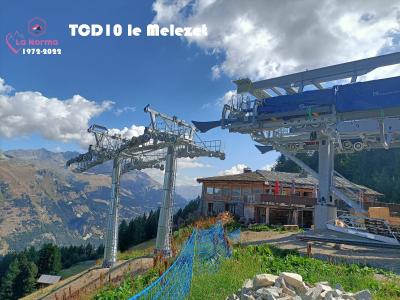

Image IPB J-117 Image IPB Vue sur les P10 et P11 et G2 (10S montée et descente)
On distingue bien les chaussettes thermiques sur les pylônes. Rappel, il s'agit d'éviter une surchauffe en température trop importante des pylônes pouvant entrainer un décalage du câble en entrée de gare.
Image IPB Photo Collection Laurence LAURENT du 15 août 2022

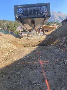

De nouvelles photos toutes fraiches du centre technique et de la luge 4 saisons.
Photos collection Gilles MARGUERON 16-08-22

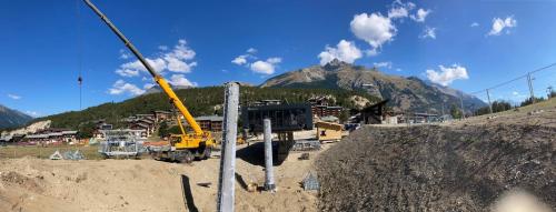

En quasi direct de G2 (la gare supérieure), voici ou on en est en ce dimanche 28 août.
A savoir qu'une partie des éléments des cabines a déjà été livré par un camion immatriculé en Autriche et déposé à proximité de G2 (anciennement le fil neige)
Le chantier est toujours aussi propre, c'est à souligner.
La gare est quasi achevée et le poste de commande est lui aussi presque fini
Une révision est actuellement en cours sur le TSF du Carrelet
Photo Collection Gilles Chinal

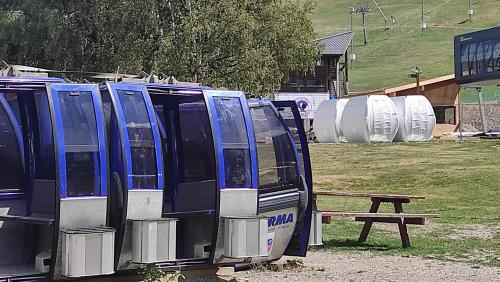

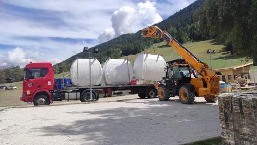

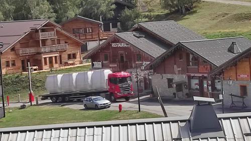

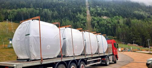

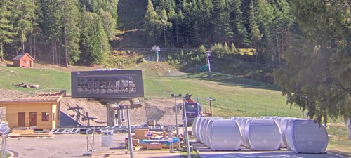

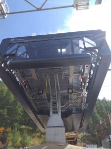

Les premières cabines arrivent !!
Merci Rémi DIMIER pour les photos
Pour rappel, il y aura 25 cabines au total avec le débit provisoire et pouvant aller jusqu'à 35 au débit nominal.
8 cabines seront utilisées pour l'exploitation nocturne avec un éclairage led intérieur et un système de communication entre elles et les gares.
Photos collection Rémi DIMIER / Florian CHARVOZ / OT la Norma
  • Image attachée: received_449737327080409.jpeg
  • Image attachée: received_1192542991311104.jpeg
  • Image attachée: la-norma-chantier_2022-08-31-08-36-00.jpg
  • Image attachée: IMG-20220831-WA0000.jpg
  • Image attachée: IMG-20220831-WA0001.jpg
Ce message a été modifié par Scolette - 31 août 2022 - 13:14 .
