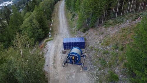

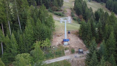

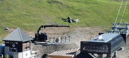

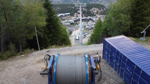

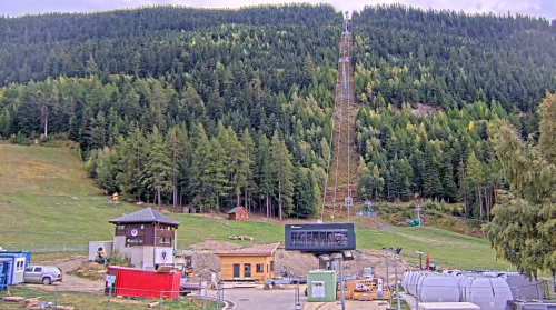

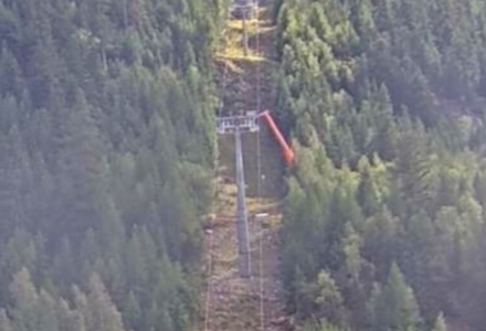

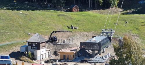

Image IPB Image IPB Le point sur le chantier de la télécabine du Melezet
Ces informations sont données à titre indicatif et au conditionnel.

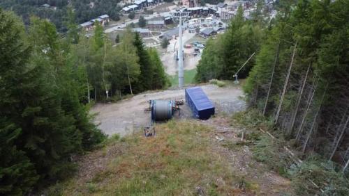

Image IPB Le câble est arrivé ce matin par transporteur et a été mis sur un véhicule de plus petite taille vers 10h00.
Image IPB Ce véhicule est ensuite monté sur la piste de la forêt accompagné d'une grue pour stationner non loin du P3 (voir photo).
Image IPBLe câble a été mis en position.
Son déroulement devrait commencer demain matin 6 septembre.
Image IPBImage IPBImage IPBImage IPBImage IPBImage IPB La mise en place de l'épissure devrait durer entre 1.5 et 2.5j et nécessitera beaucoup de personnes
Image IPB Il semble que les pinces et systèmes d'accroches des cabines aient été approchés et déposés vers G1 à 16h00.
Image IPB Tout est donc prêt pour demain matin
Image IPB Capture Webcam OT La Norma / Photos Drone Rémi DIMIER

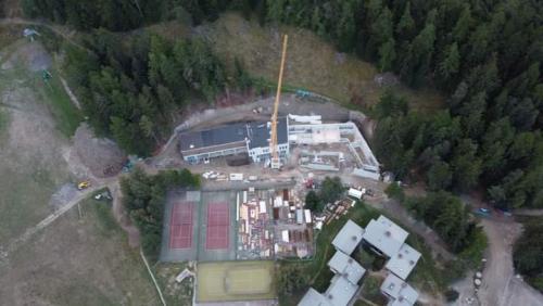

J'ai dû rater quelque chose, quelle est la construction sur les 2 dernières photos ?
Et pourquoi des terrassements sous le TKE ?

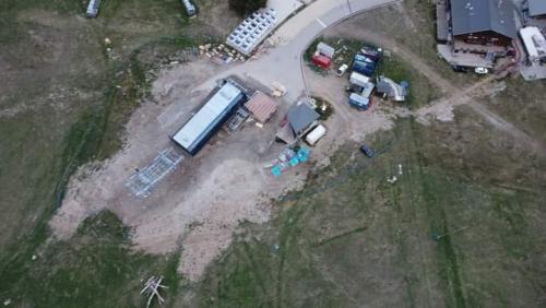

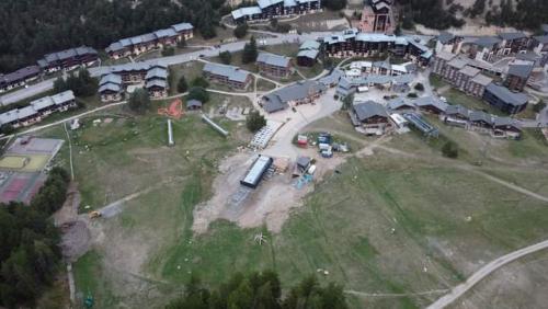

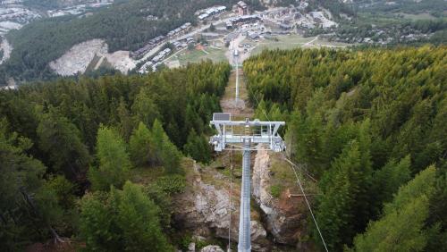

En exclus le survol de la ligne avec le Drone de Remi Dimier C'est juste magique.
Vidéo collection Rémi DIMIER
https://fb.watch/fmdDwaR9fJ/
Voir le messageSupercoco, le 05 septembre 2022 - 23:47 , dit :
Merci pour les infos.
Vue du ciel, on dirait un diorama :)

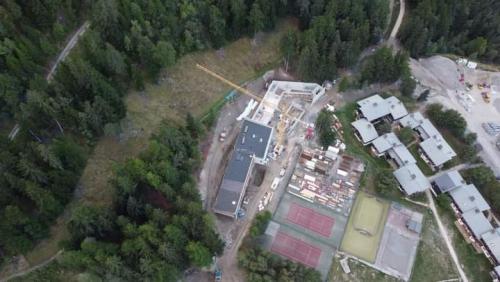

Merci pour ton message, oui ça fait un effet miniature, genre tiltshift !!
Le grand bâtiment qui est en train d'être construit est le centre technique de la station.
Le terrassement sous le TKE des Avenières, je ne sais pas. Il y a une route de créée pour que les engins puissent aller au garage.
Quelques autres photos vues de drone par Rémi DIMIER

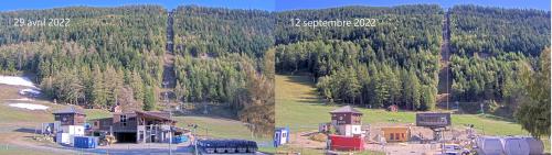

Voici une vue comparée avant/après

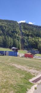

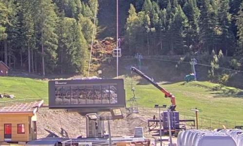

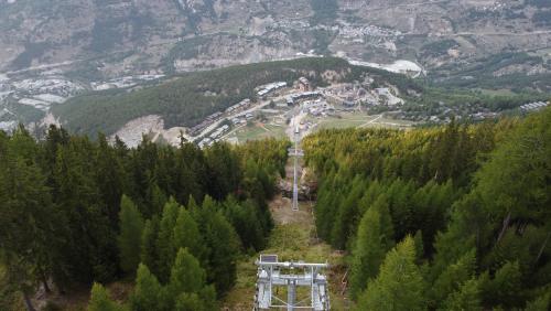

Photos de ce jour 16-09-22
Collection Marie-Rose PORTAZ FIANDINO
Et maintenant :
Image IPB Le Câble de la TCD10 va tourner à vide durant trente à cinquante heures environ, donc sans aucune cabine.
Image IPB Une ou plusieurs cabines seront mises en place sur le câble, afin de vérifier que tout se passe bien dans les gares. La ligne tournera environ une centaine d'heures avant d'ajouter de nouvelles cabines.
Image IPB On teste également la marche de secours, et des centaines de points critiques sur la remontée.
Image IPB On fait ensuite les essais en charge, c'est à dire qu'on va faire tourner à plein régime.
Image IPB Il y a après cela un nombre de tests très importants avant de faire venir la commission pour le certifier conforme à l'ouverture au public. Ils délivrent une autorisation de fonctionnement.
Quand Image IPB
Image IPB La mise en route se fera progressivement à partir du lundi 19 septembre et ce, durant tout le mois d'octobre.
Image IPB les cabines seront installées petit à petit à partir de début octobre.Image IPB
On compte sur vous tous pour nous rapporter de belles photos et vidéos de cette ultime phase de construction.

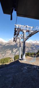

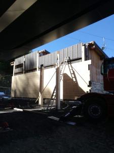

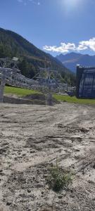

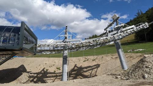

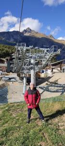

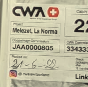

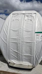

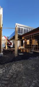

Image IPB ️De nouvelles photos de la télécabine Image IPB. Et du centre technique Image IPB
Merci Image IPB Juliette
Photos collection Juliette RIZ 17-09-22

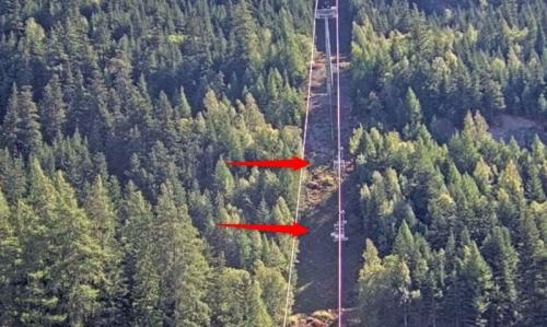

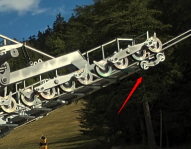

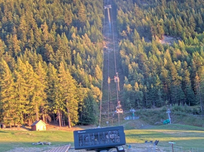

Image IPB Image IPB nacelles de chantier ont été installées sur la ligne et sont montées Image IPB en direction de G2
Les rôles de ces petites nacelles est de dérouler des câbles multipaires et fibres optiques le long de la ligne sur un câble porteur qui se trouve au centre de la remontée entre les câbles tracteurs.
Un système de ligature vient tenir le tout ensemble.
En gros, cela ressemble à cette vidéo : https://www.facebook.com/MDC-Solutionstelecom-455877967824395/videos/991589990919854

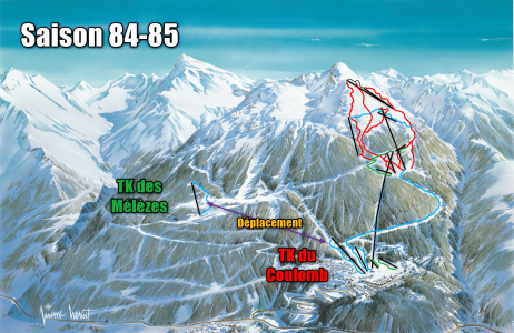

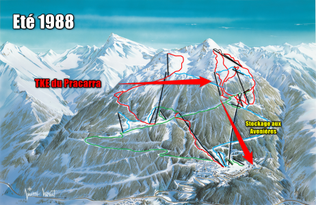

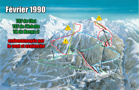

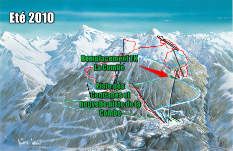

Merci pour ton message. Oui la Norma a toujours été très discrète" mais comme le dit L'Anversois, tout a été changé depuis 2010, sauf le Clot qui a été mis en service durant la saison 1985-86. Un Poma Tripode.
J'ai déjà terminé une vidéo qui résume les 50 ans d'installation en remontées mécaniques. Elle sera diffusée à l'occasion des festivités du 50ème anniversaire.
Cependant, je vous donne quelques captures d'écrans...

Image IPB Le montage des pinces sur les premières cabines est imminent.
Image IPB Merci Rémi pour la réactivité
Image IPB Photos collection Rémi DIMIER
