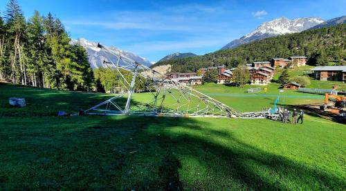

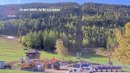

Le P1, le plus haut pylône de la télécabine avec ses 23.295m de hauteur est tombé ce matin un peu avant 09h00

bonjour, Scolette,
Merci pour le suivi quotidien du chantir à La Norma.
En voyant l'illustration, je constate un couloir assez étroit pour laisser passer la TCD10.
Celà nécessite pas mal de déboissement, comme mème.

Oui en fait pour reprendre l'historique de la largeur du déboisement, à l'époque il fallait qu'aucun arbre de touche la ligne où les pylônes donc ils ont fait une saignée monstrueuse qui a été très souvent cité comme quelque chose qu'il ne fallait pas faire.
Là ils ont fait l'inverse le couloir est très étroit et ils devront déboiser mais pas tant que ça. Je vais mettre les chiffres que je dois avoir dans un coin

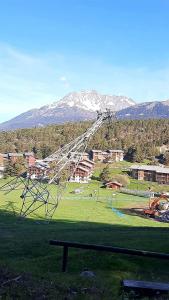

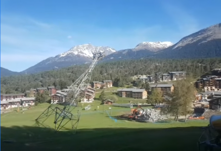

La chute du P1 ce matin : Vidéo
Photo : Capture vidéo BUTTARD Dominique

Défrichement :La télécabine 10 places nécessite une emprise du layon de 14,30 mètres de large. L’actuelle télécabine du Mélezet dispose d’une emprise de 10,5 mètres. Le projet a évolué afin de limiter la superficie à défricher pour la limiter à 890 m²5.

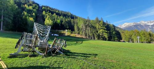

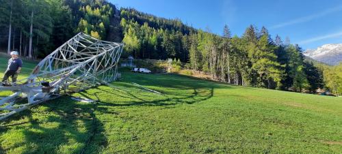

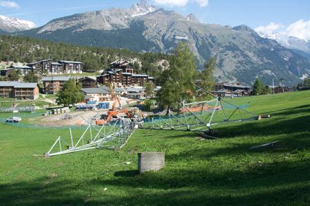

Le 10 mai, juste un peu avant 09h00, le plus haut pylône de la ligne est tombé lourdement à terre. D'une hauteur de 23m, il a été ensuite coupé en plusieurs morceaux et sera évacué définitivement de la station dans quelques jours. Il n'aura pas de remplaçant. En effet, en sortie de gare, les nouvelles cabines emprunteront les P1 et P2 (2 x 12 galets en compression) pour aller rejoindre directement 220m plus haut le P3. L'avantage est énorme puisque l'emprise de pylône treillis actuellement à terre sera totalement libéré, offrant un vaste début de piste.Photo Collection Florian CHARVOZ

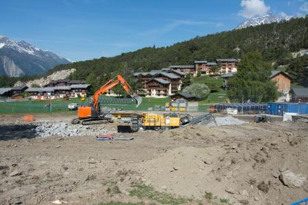

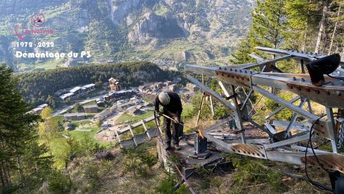

Au programme :
Vendredi 13 mai : Héliportage des pylônes qui sont au sol,
Lundi 16 mai : Clap de fin pour le P2
Lundi 16 mai : Début du démontage de la gare supérieure
Photo : Découpe méticuleuse au pied du P3 par un technicien qualifié de la SOMERM. Il s'agit de l'avant dernier pylône à être retiré. Photo Romain GIRAUD

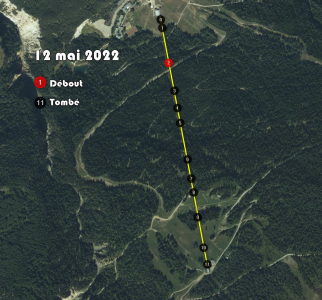

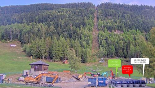

La messe est dite - Photo OT la Norma - 12-05-2022

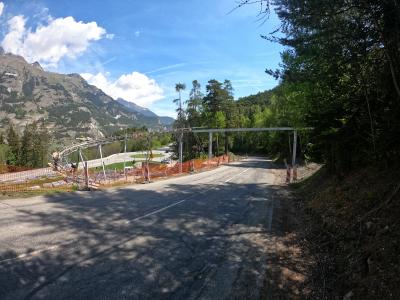

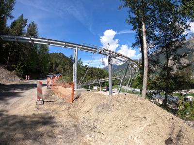

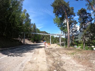

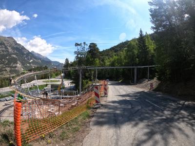

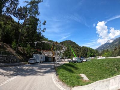

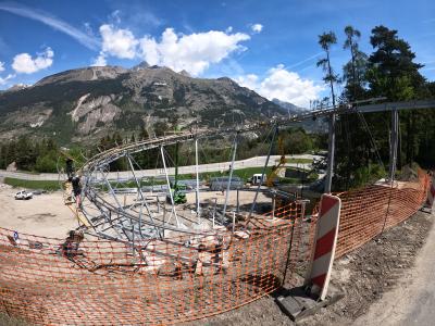

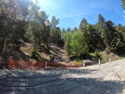

Un peu hors sujet, mais il s'agit d'une installation qui se fait dans le même temps que la TC10 avec un montage réalisé par l'entreprise Vernier :
Des nouvelles de la luge sur rail.
Les travaux avancent comme on le voit sur ces photos du 13 mai 2022.
Le premier passage au dessus de la route vient d'être réalisé.
Cependant, il faudra voir cet équipement une fois terminé et totalement intégré pour se faire une idée précise de l'impact paysagé.
Les enjeux sont là : faire de cette attraction qui se voit depuis la RD1006, un atout ludique et fort pour l'été et l'hiver, le jour et une partie de la nuit.
Personnellement, je suis emballé par le projet.
Photo Collection Emmanuel FIANDINO

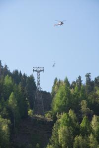

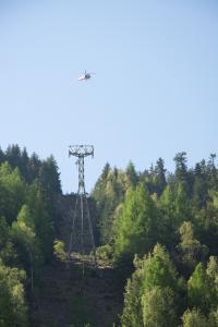

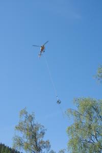

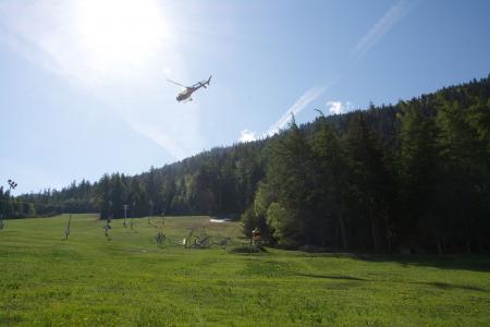

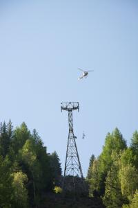

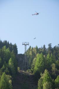

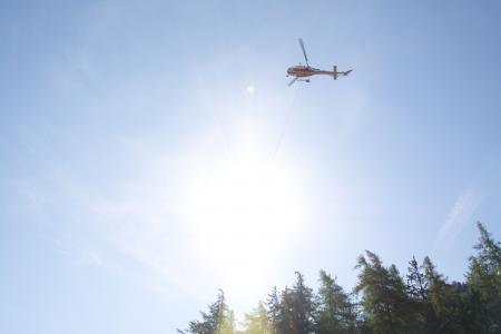

Ce matin 13 mai 2022 dès 09h30, la Somerm a débuté la récupération des éléments découpés des pylônes le long de la ligne pour un stockage sur la piste forestière de la fontaine aux Oiseaux. Spectacle garantie.Matériel : Nikon D7100Collection Emmanuel FIANDINO

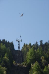

Sous le regard médusé du P2 qui ne sait toujours pas pourquoi il reste le seul pylône encore debout, l'hélicoptère effectue des rotations pour la descente des éléments découpés.

En fait il n'y a pas de tyrolienne mais bien une luge sur rail 4 saisons.

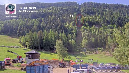

le P2 est le 4ème plus haut pylône de la ligne.
Avec une hauteur de 18.338m et une inclinaison de 30°, il vit ses derniers instants...
Photo Collection OT La Norma
