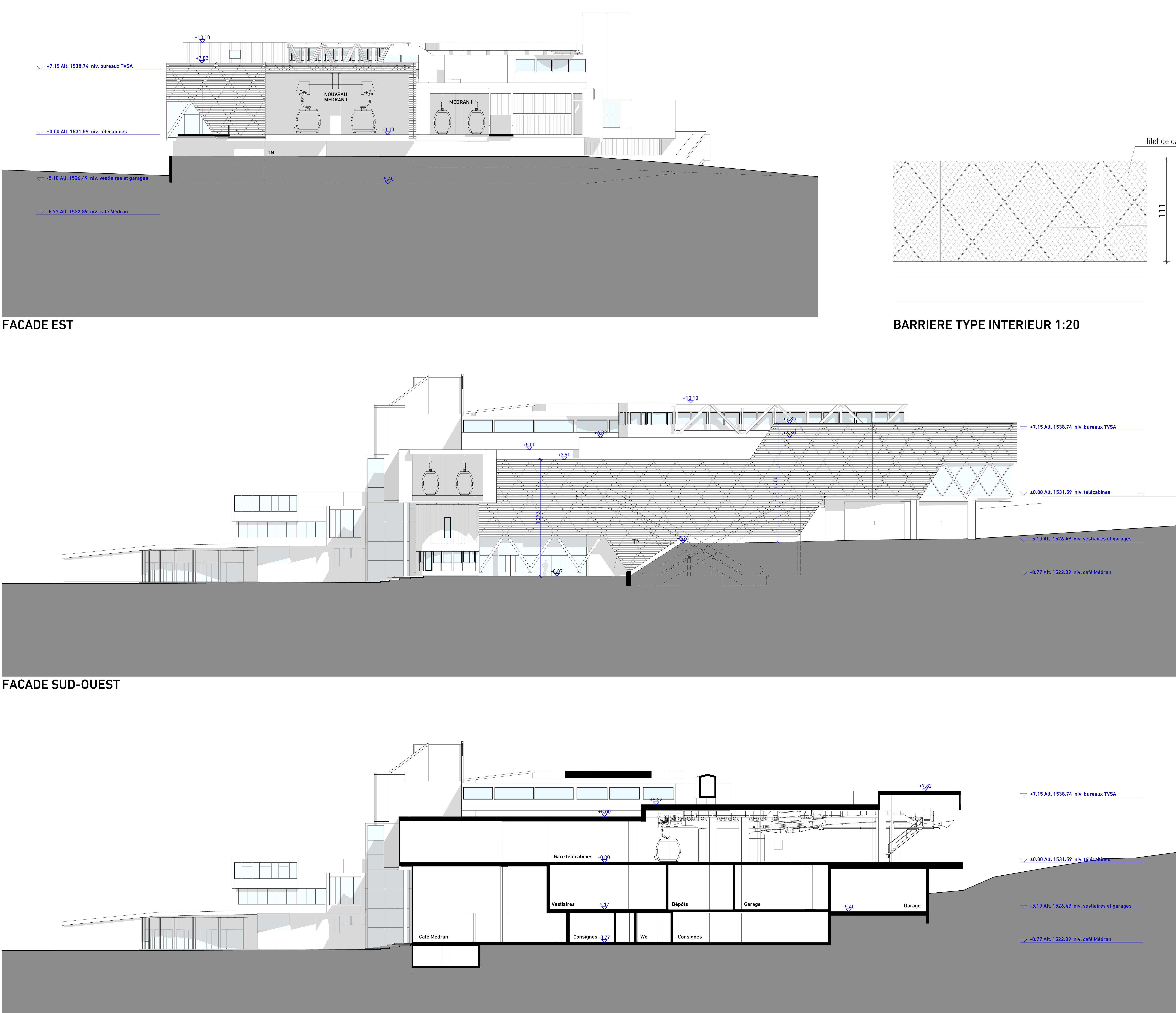

Le chantier sera important et compliqué, notamment au niveau des gares. De par son importance architecturale, la gare de Médran a été récemment classée comme monument historique suite à l’intervention du SIP. Après un compromis, le projet initial d’un revêtement extérieur en bois a subi un important changement architectural et les nouvelles gares présenteront un style bien plus industriel.
Au niveau de la gare de Médran, la faible place à disposition et les importantes contraintes au niveau des étages supérieurs et inférieurs obligent la récupération de l’ancienne gare pour y réintroduire la nouvelle télécabine.
Alors que le niveau du plafond ne changera pas, le perron existant sera démoli pour permettre la circulation des cabines. Cette fois de plain-pied, l’accès aux cabines se fera toujours au même niveau que l’ancienne télécabine. À l'inverse de la précédente installation, l'embarquement et débarquement se feront sur les brins arrivant et descendant et non sur le contour. Un troisième pilier vient rallonger les voies pour augmenter l'espace d'accès aux cabines à l'inverse notamment de la nouvelle télécabine de Zinal où le contour suit directement le ralentisseur.
La façade extérieure sud-ouest sera avancée de 3.6 mètres et recevra un nouveau revêtement. Le grand escalier en béton disparaîtra pour faire place à deux escalators et l’ascenseur sera déplacé pour faciliter l’accès à l’installation depuis la route venant de Verbier.
Cliquez sur l’image pour accéder à une résolution supérieure.
(FIMA Architecture SA)
