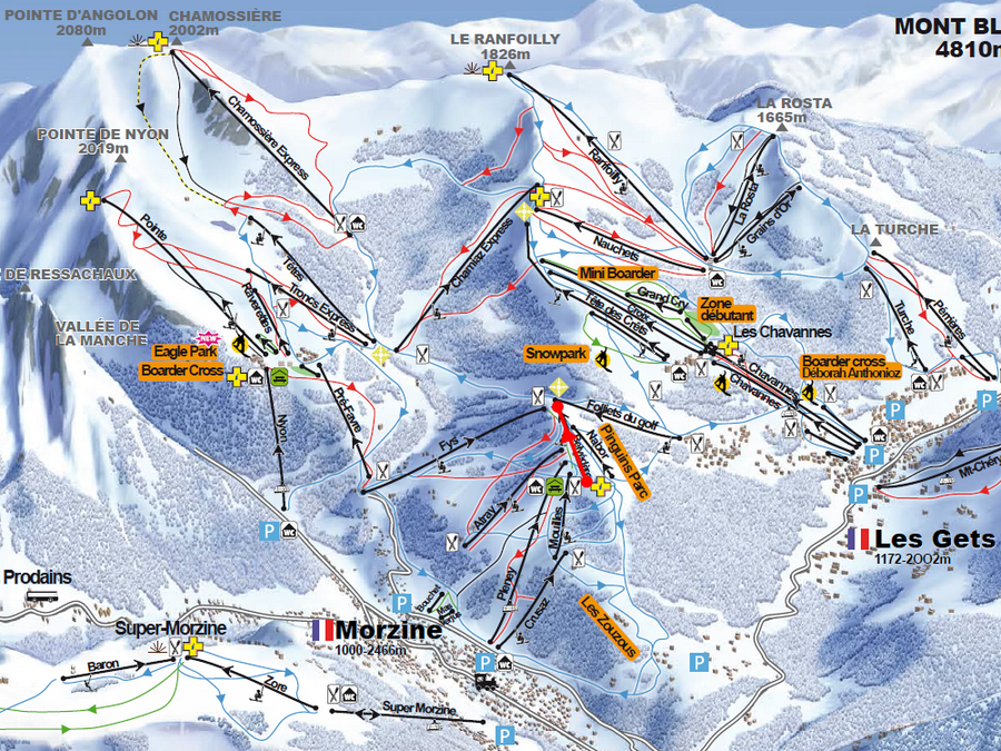

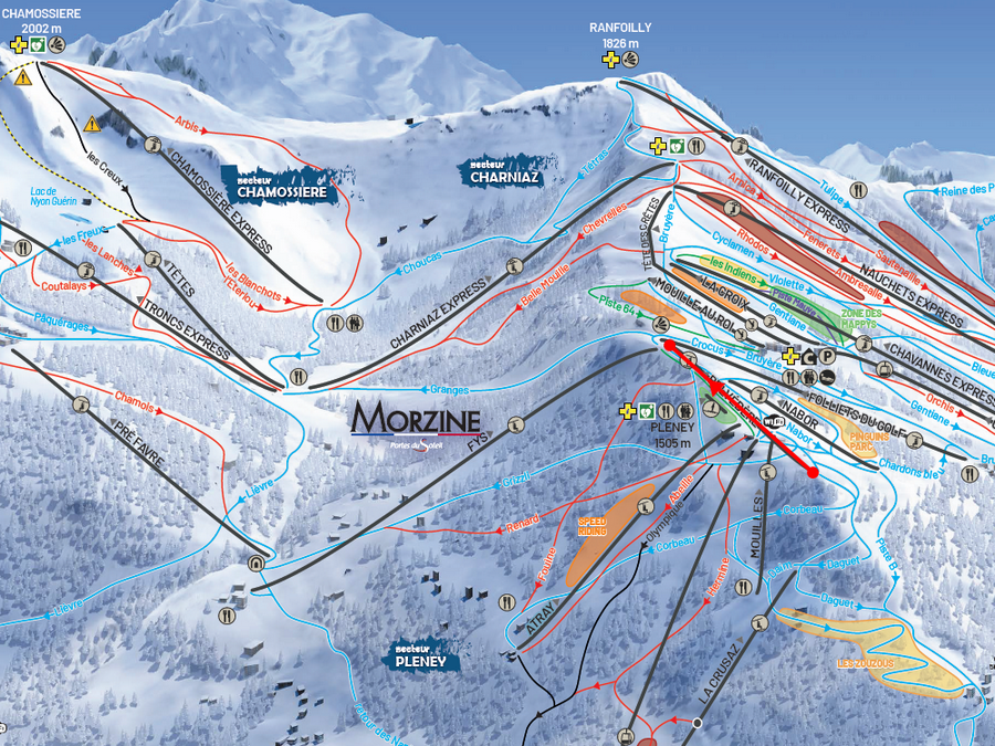

Situation du nouvel appareil
Situation au niveau du plan des pistes des Portes du Soleil :
Situation au niveau du plan des pistes de Morzine - Les Gets :

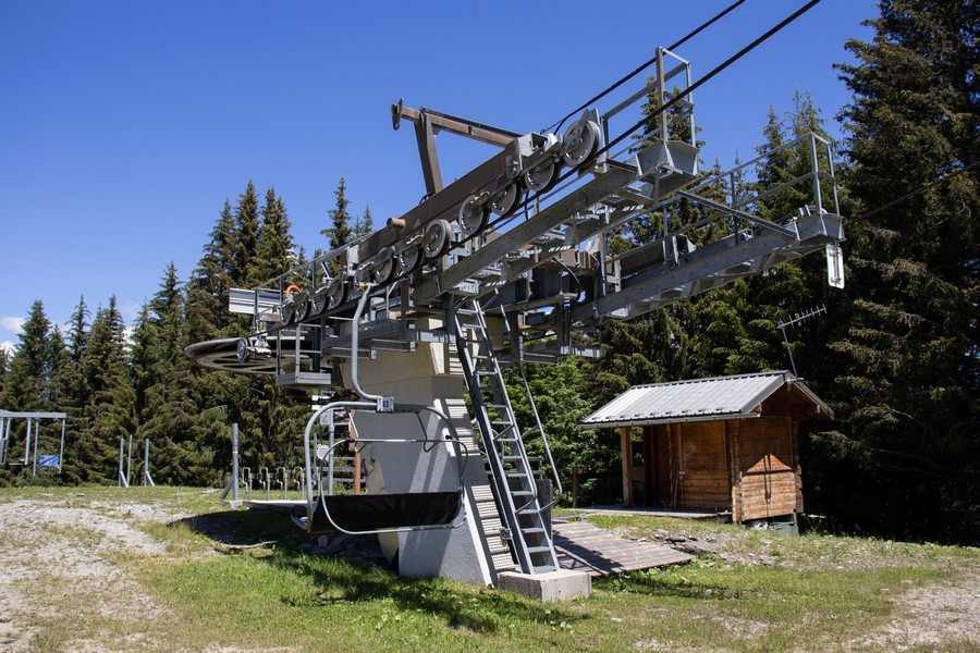

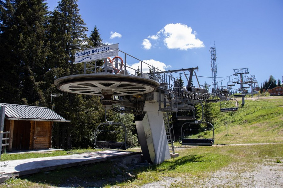

Photos de l'installation actuelle
Gare aval du TSF4 Belvédère
Ligne relativement plate

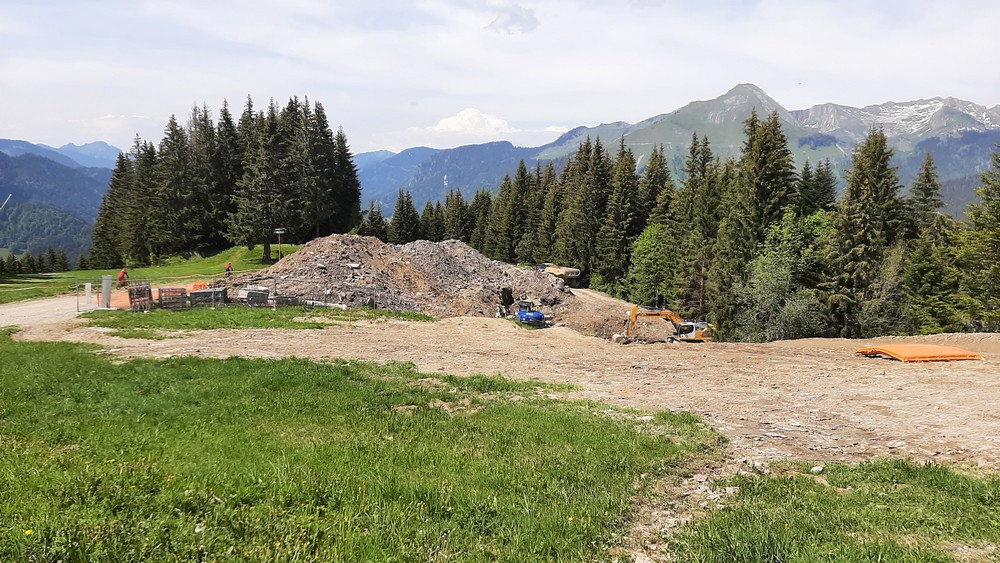

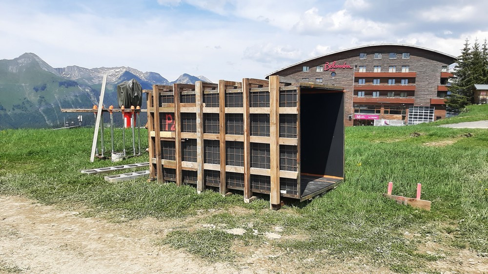

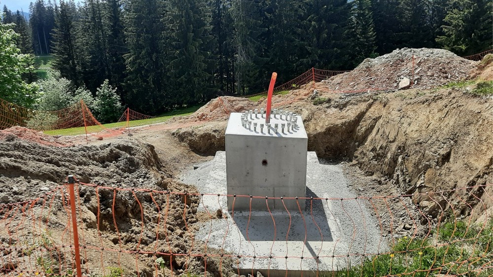

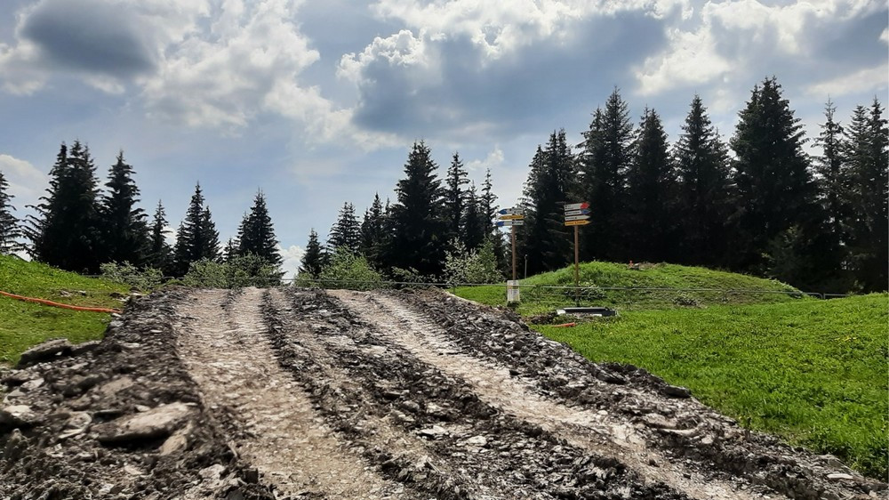

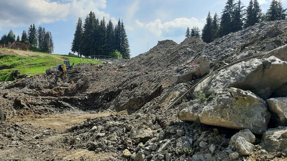

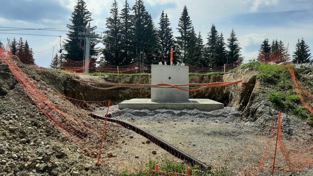

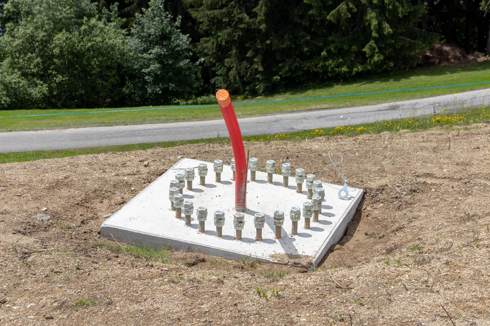

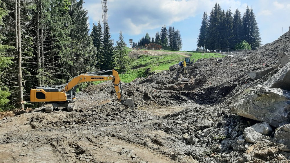

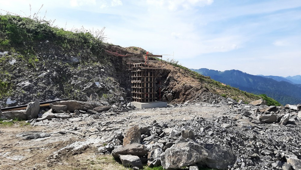

Voici quelques photos du chantier datant de ce week-end, prises par un de mes collègues de Passion Portes du Soleil :

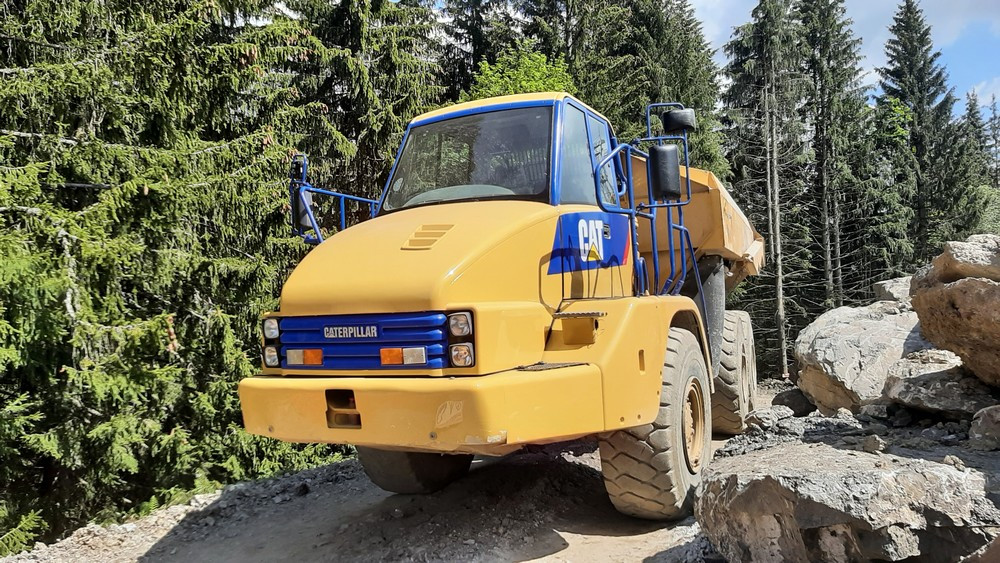

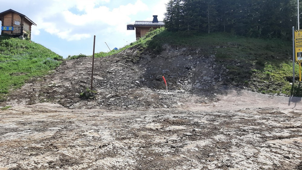

Terrassement en gare aval
Massif de pylône déjà terminé

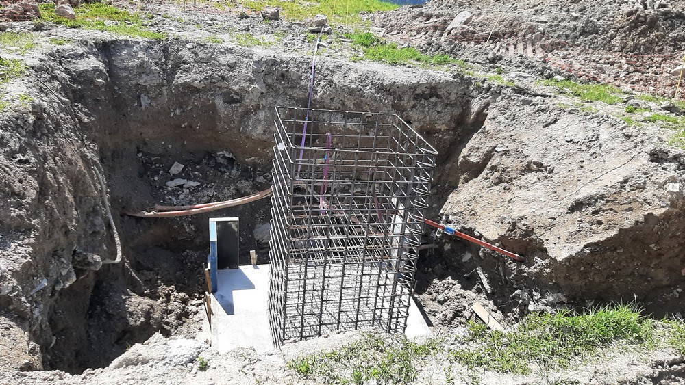

Construction d'un massif
Coffrage pour un massif
Massif de pylône décoffré
Autre massif terminé

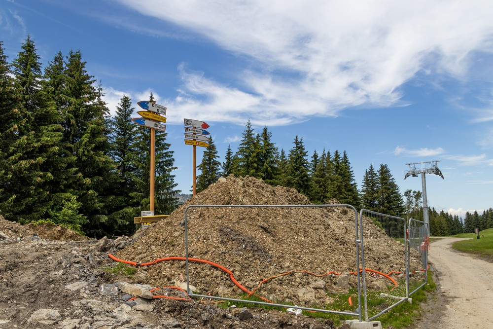

Zone de l'ancienne gare amont

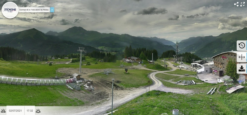

Une partie des pylônes a déjà été montés au camion-grue :
Webcam du Pleney

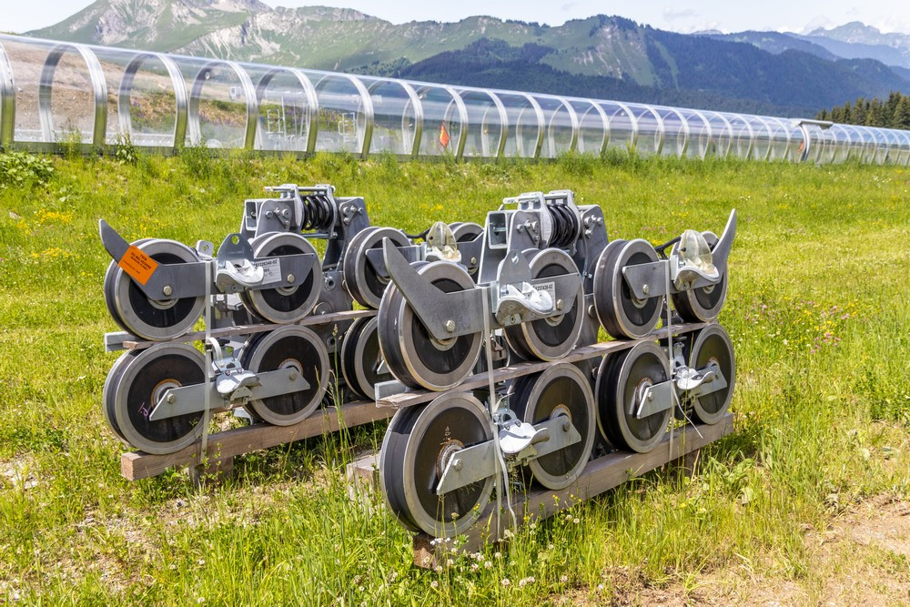

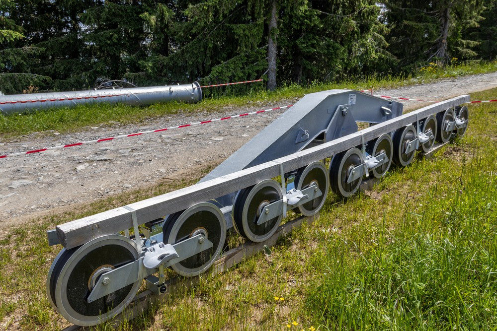

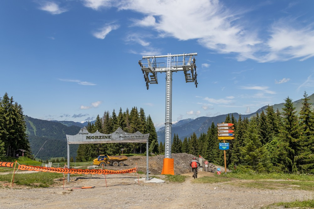

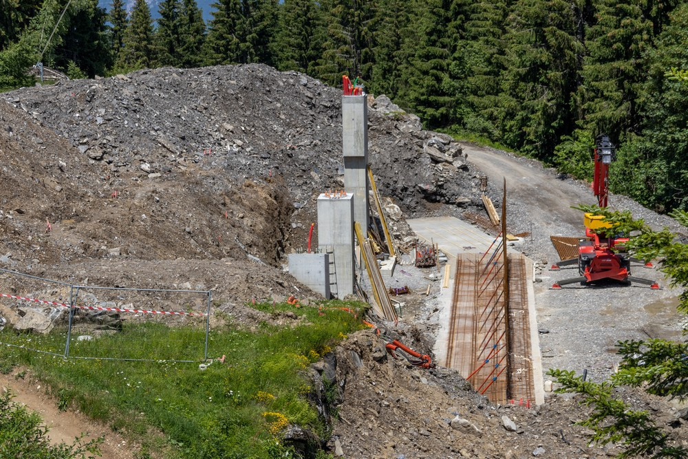

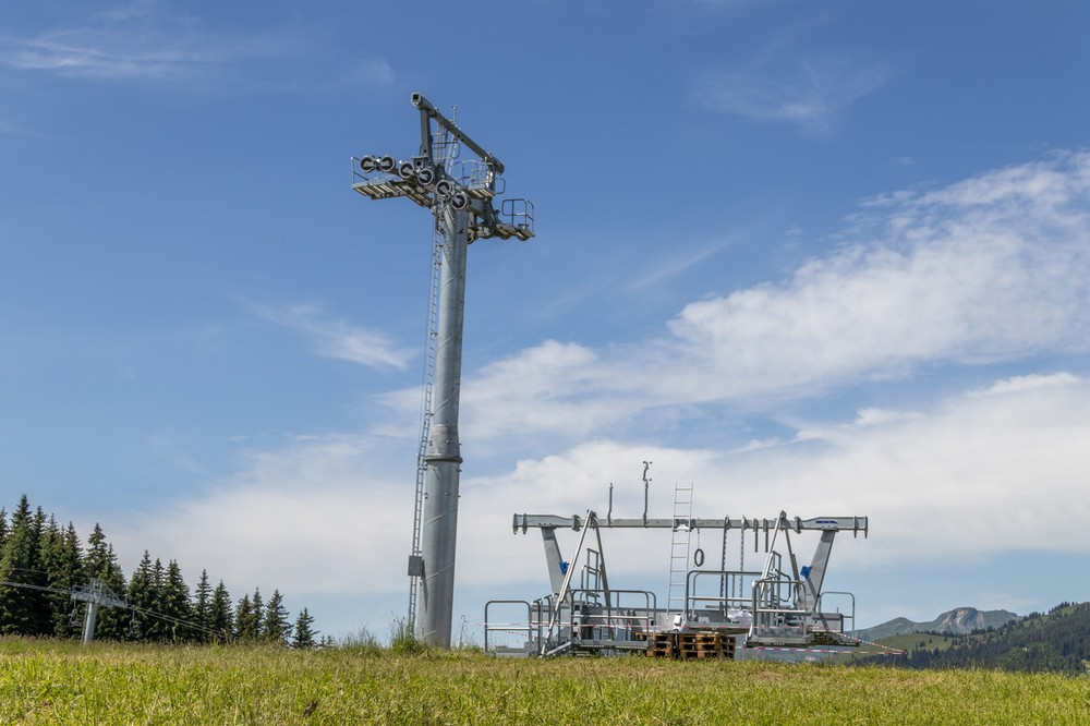

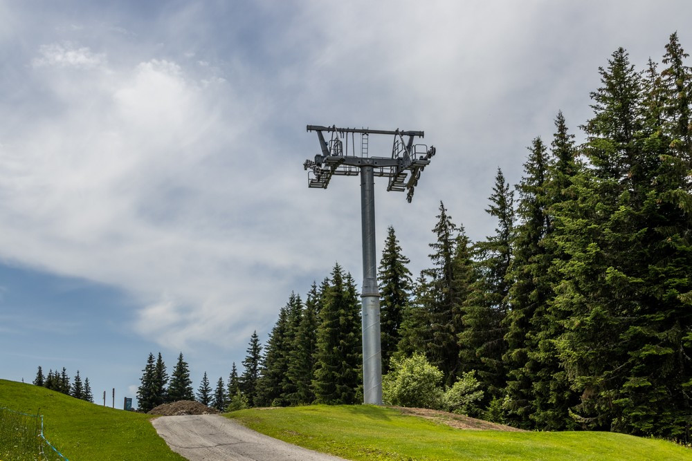

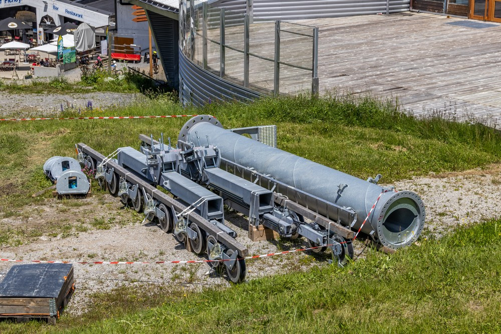

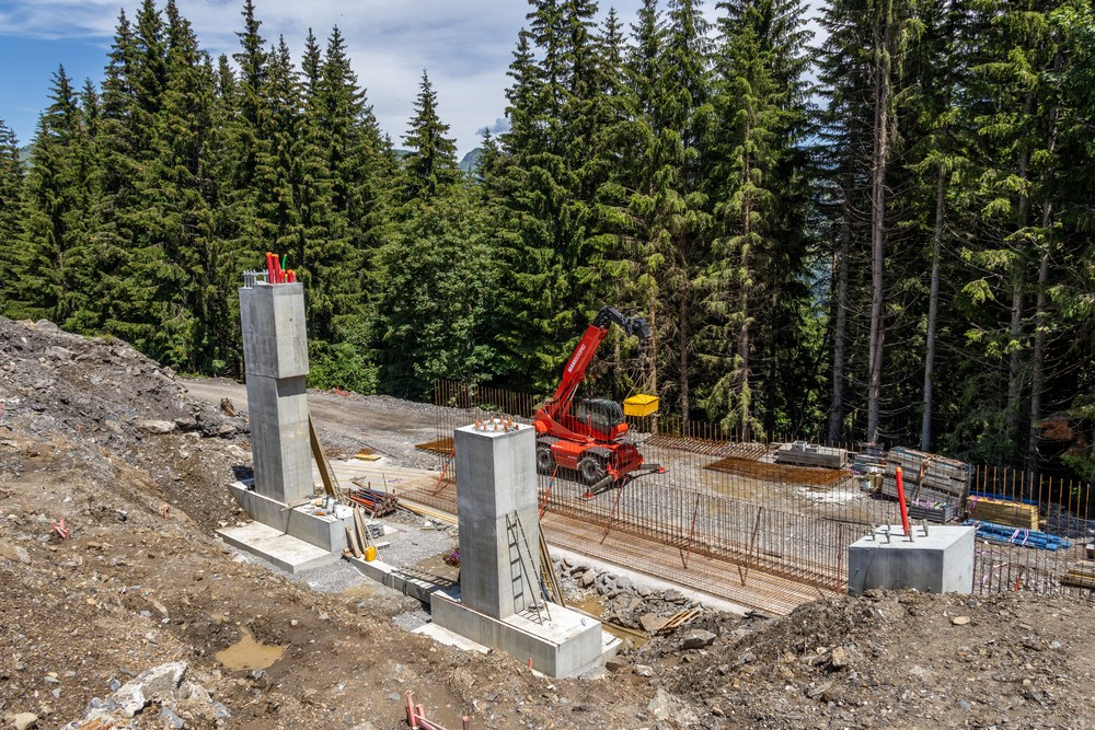

Voici quelques photos de l'avancement actuel du chantier du TSD6 Belvédère :
L'ensemble des 9 socles des pylônes sont terminés, les massifs de la gare aval ont été bétonnés et décoffrés. Une partie des pylônes sont posés avec leur tête et balanciers. La gare amont en est au terrassement.

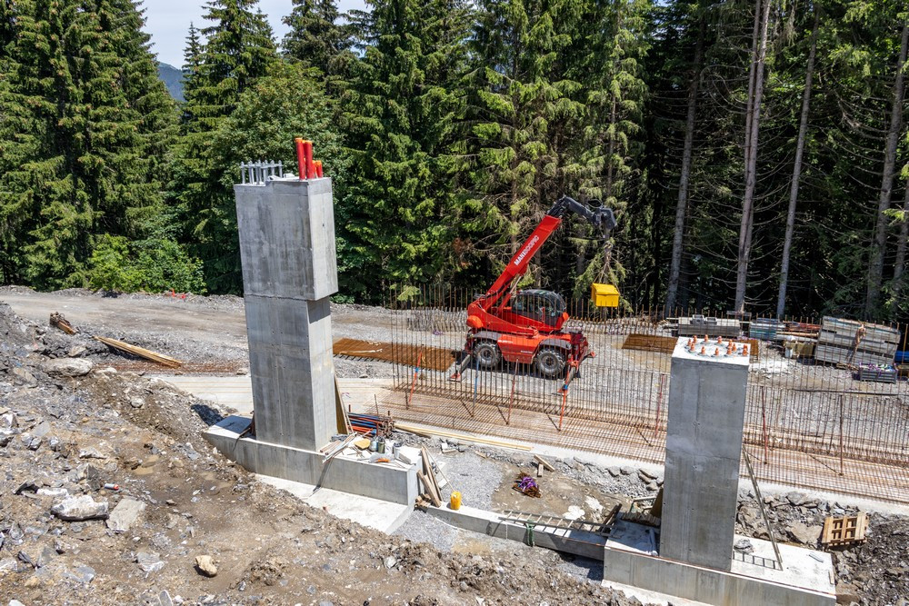

Massifs de la gare aval et du P1, avec à droite probablement un futur mur de soutènement
Massifs de la G1
Le pylône 2 est terminé
Tête du pylône 1 prêt à être installé
Balanciers et fut du P1

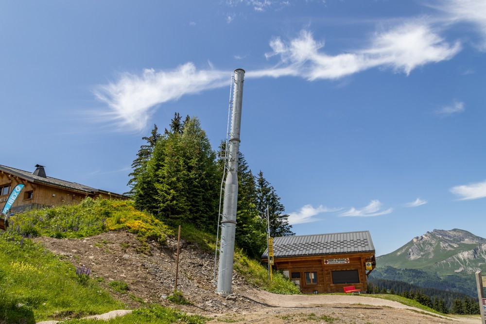

Fut du P3 monté

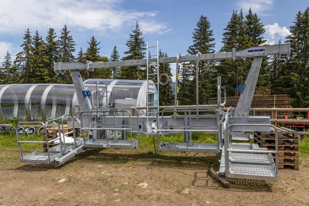

Pylône 4 et tête d'un pylône prête

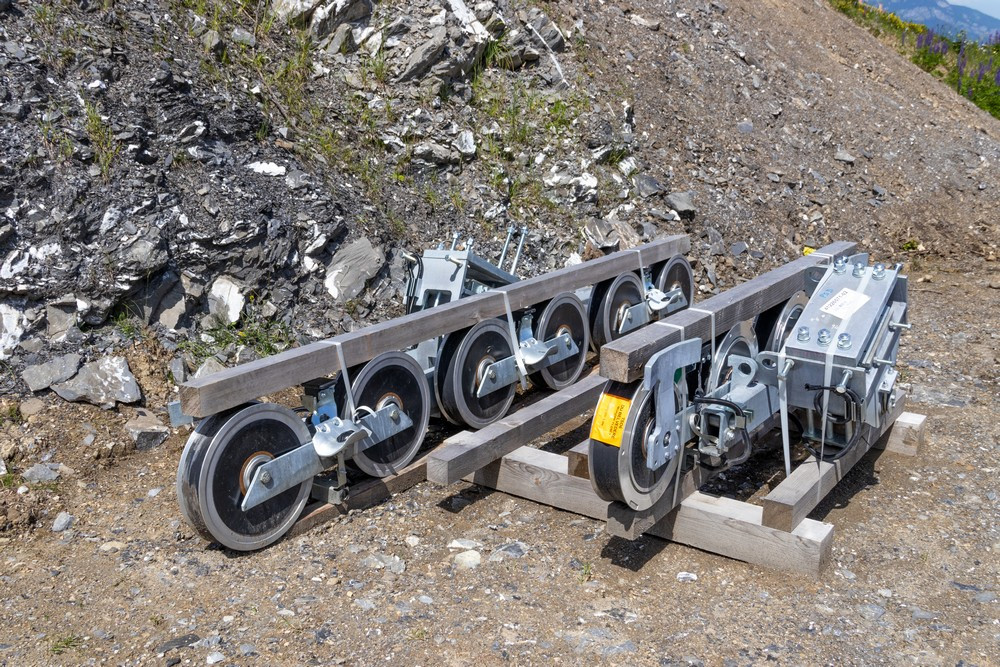

Balanciers équipés de galets avec des flasques anti-givres

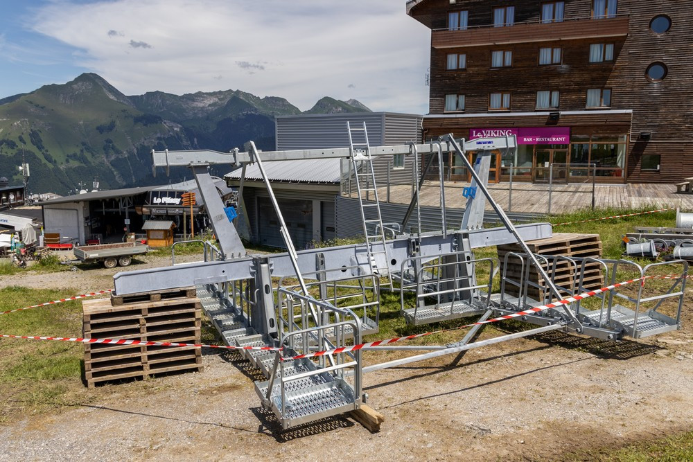

Tête d'un pylône prête au montage

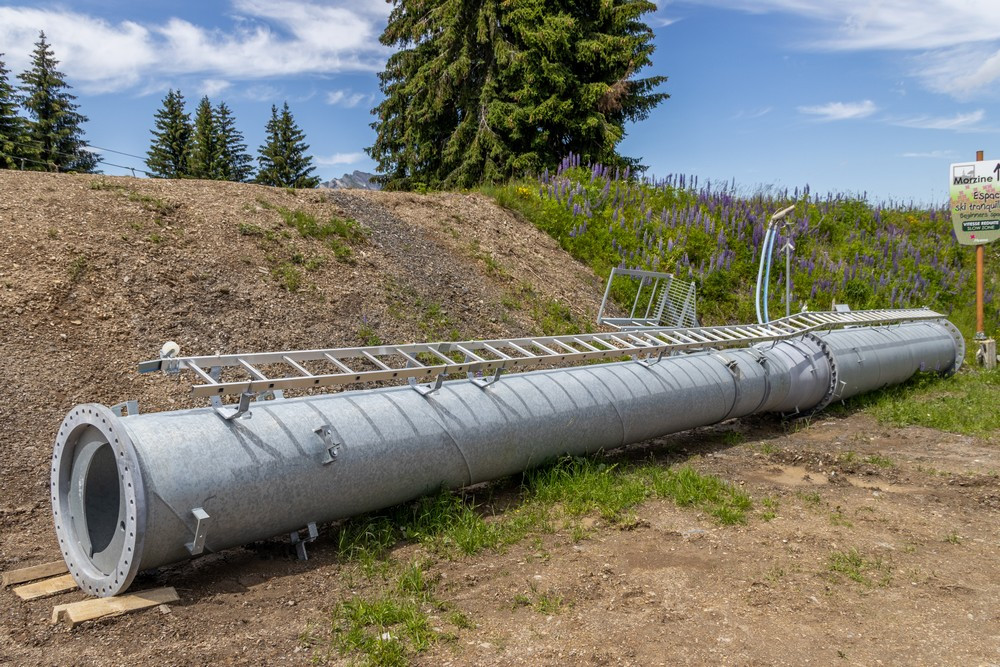

Fut de pylône
Massif du P7 remblayé
Pylône 8 terminé
Terrassement en cours pour la gare amont
Balanciers 4SC pour le pylône 9
Balancier 10S
Voilà pour ces quelques images ;)

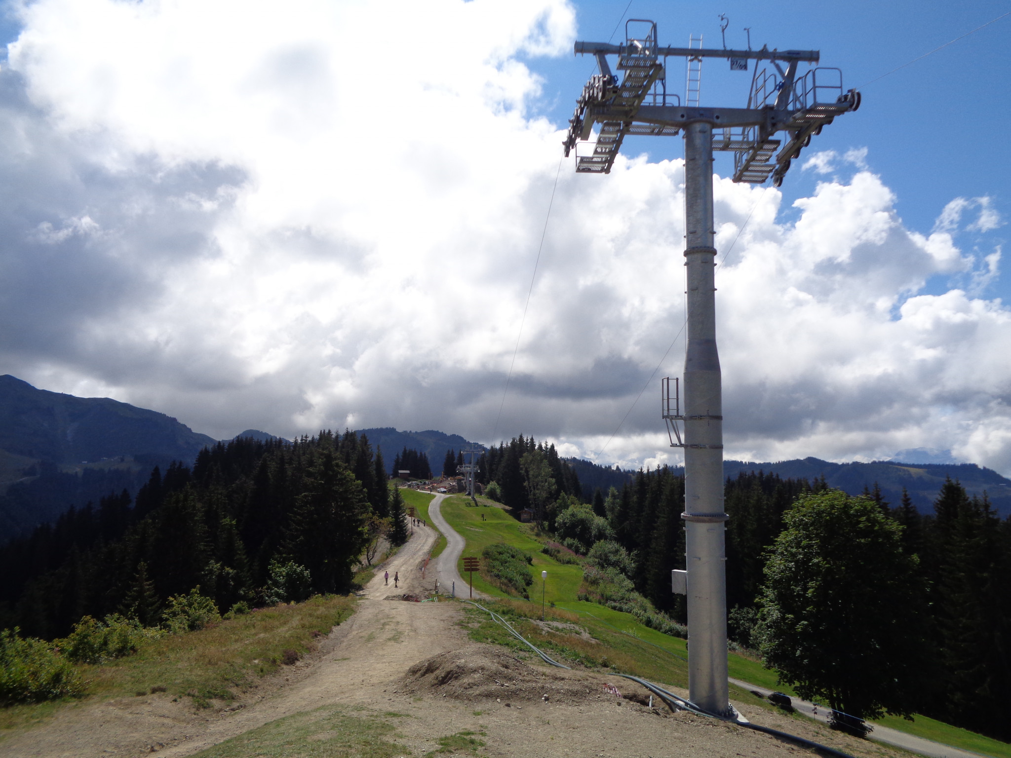

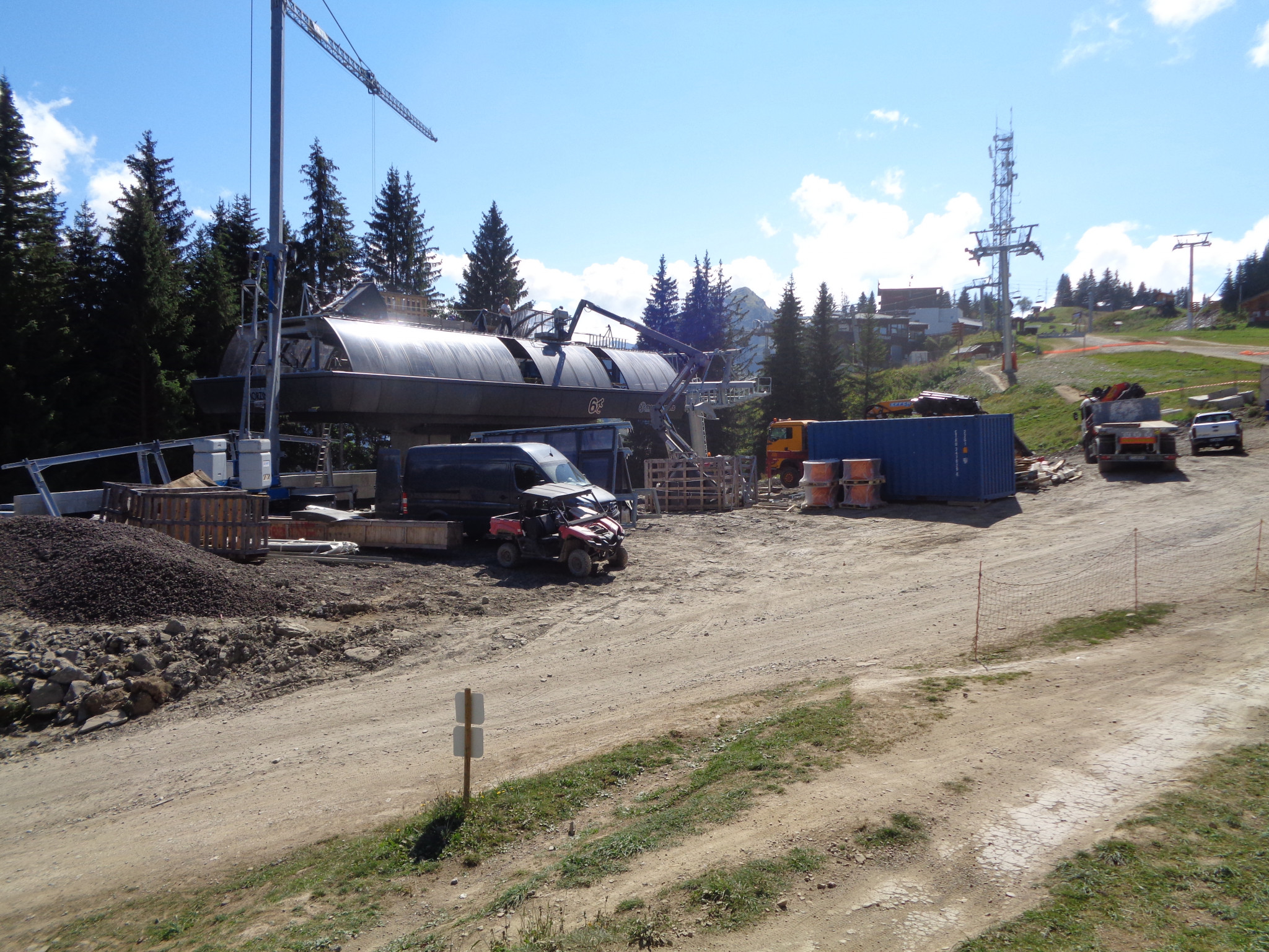

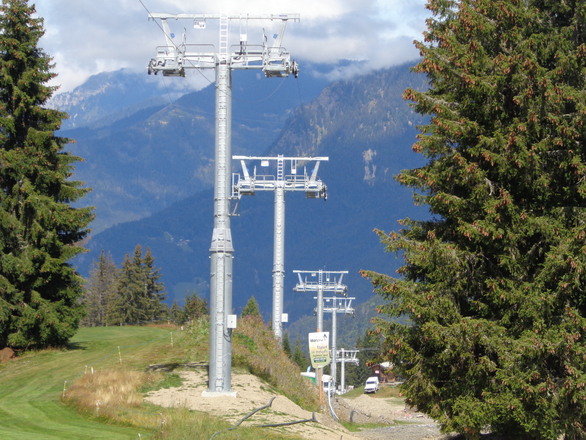

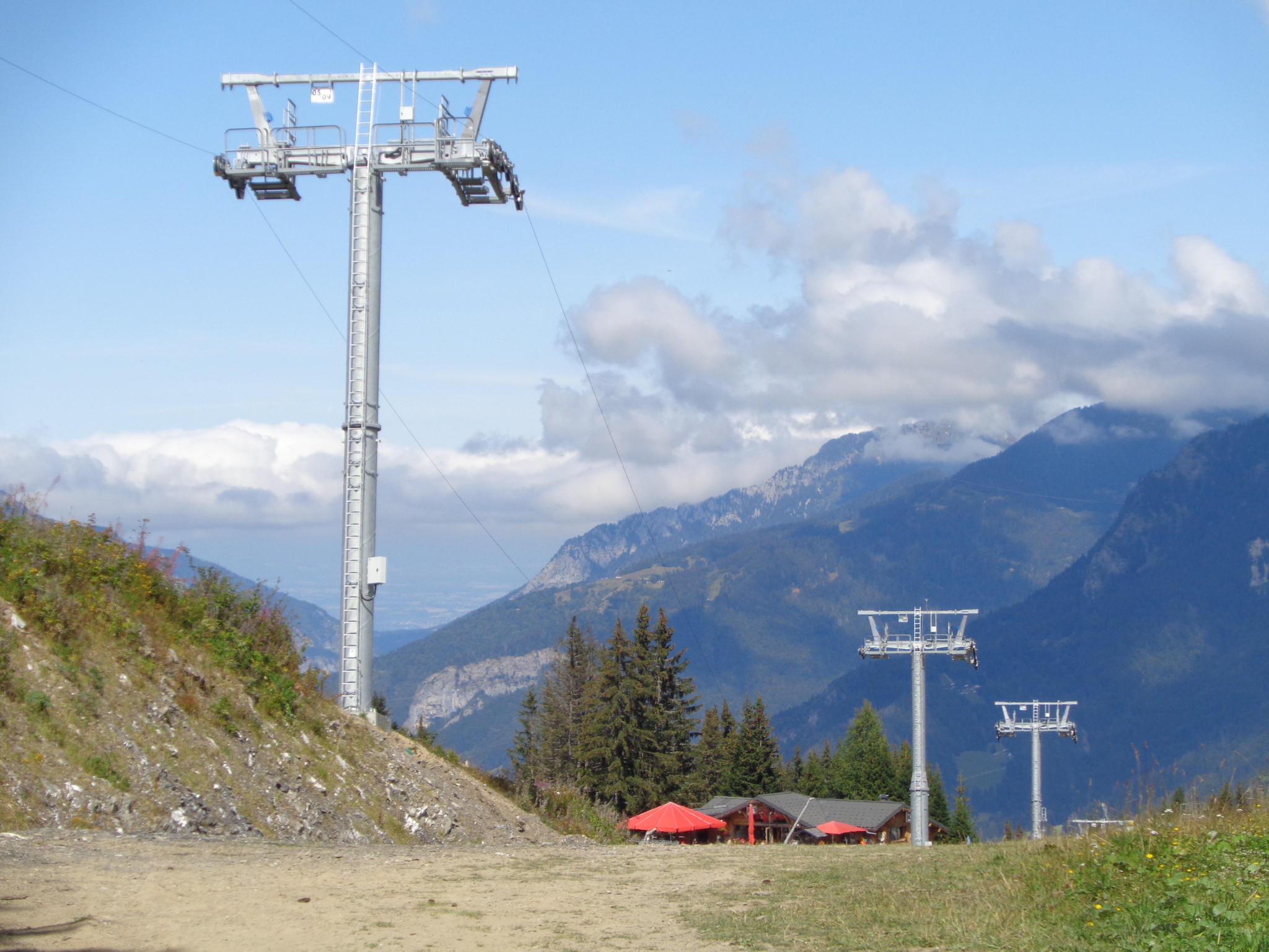

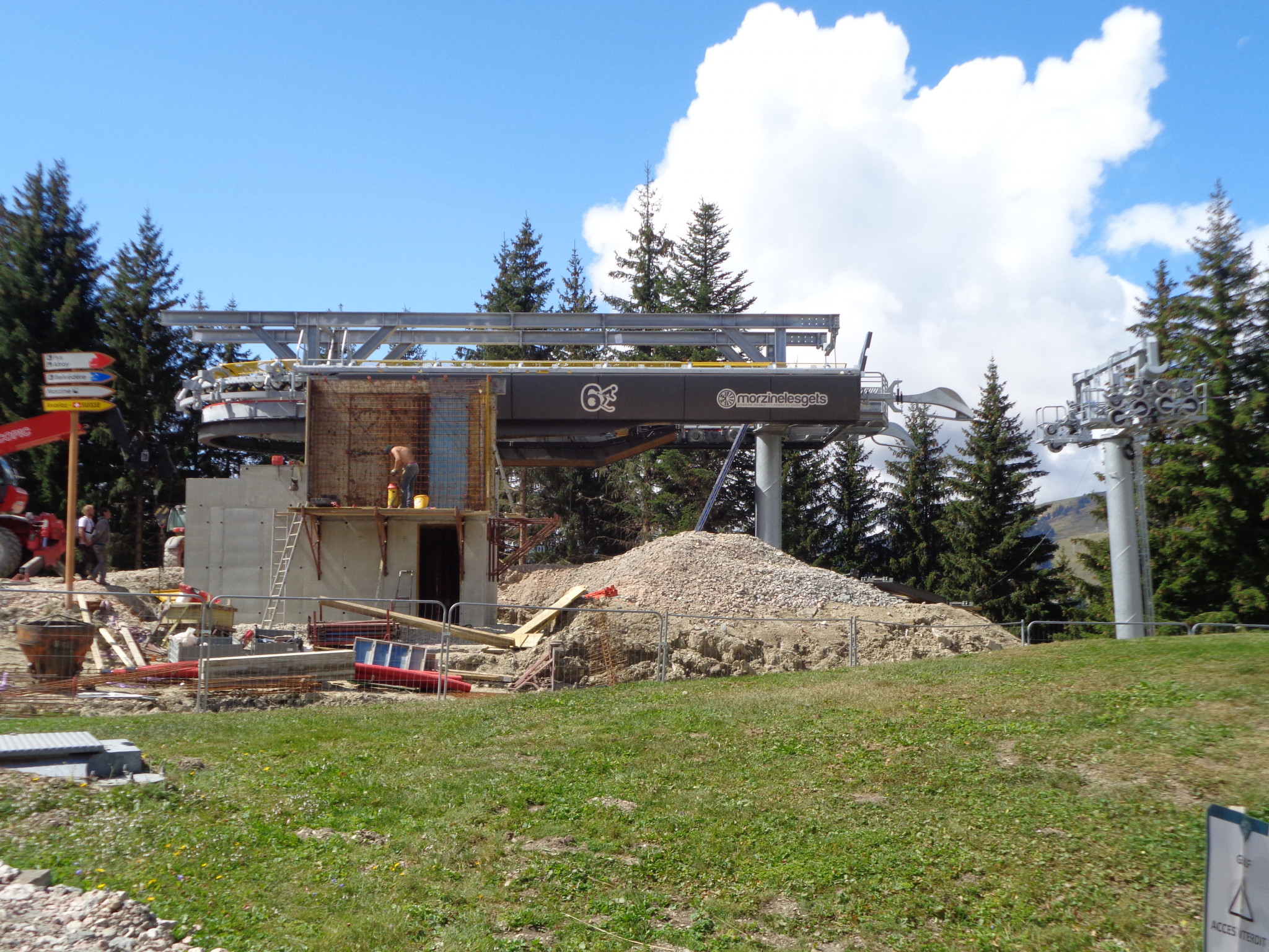

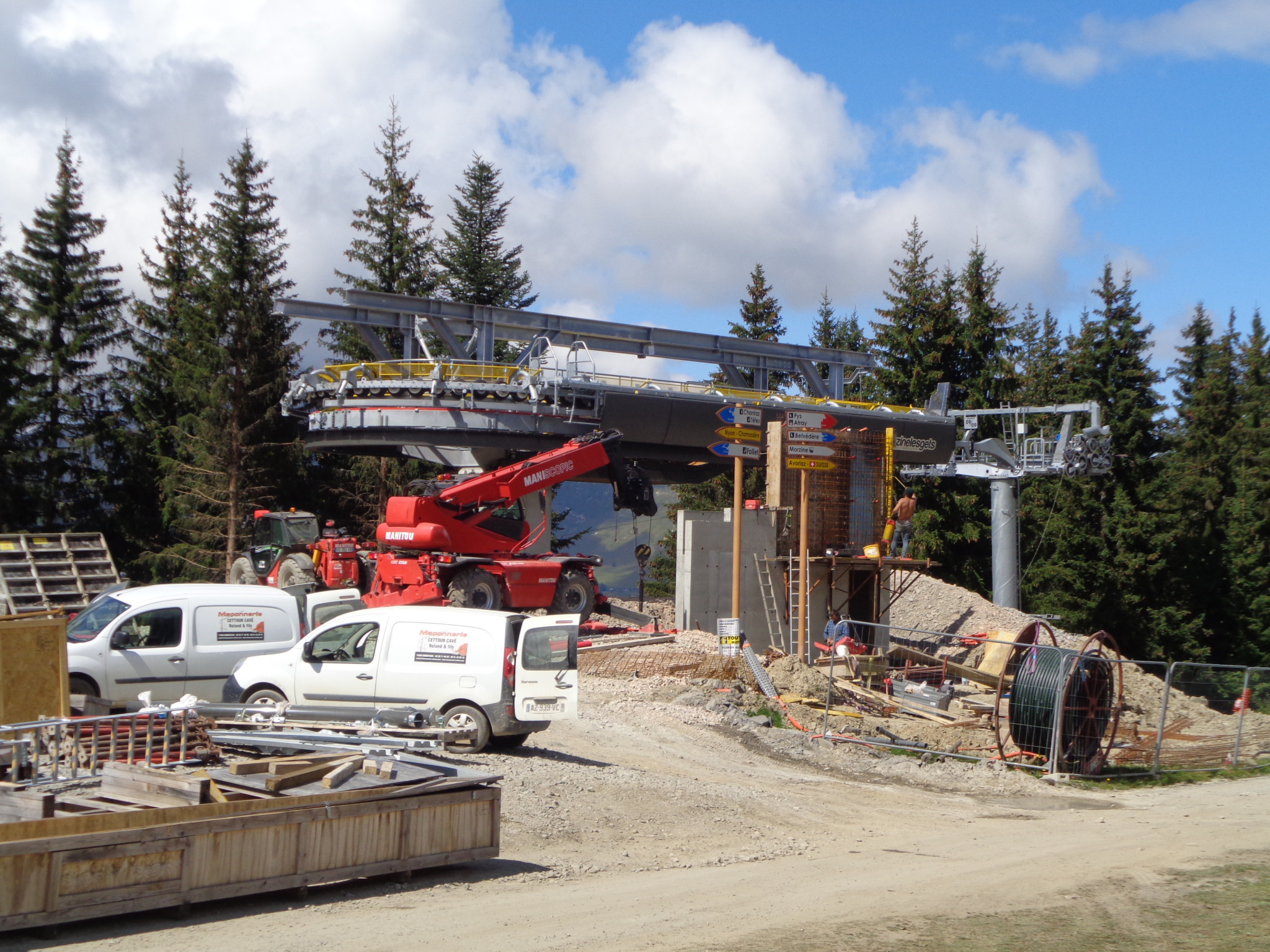

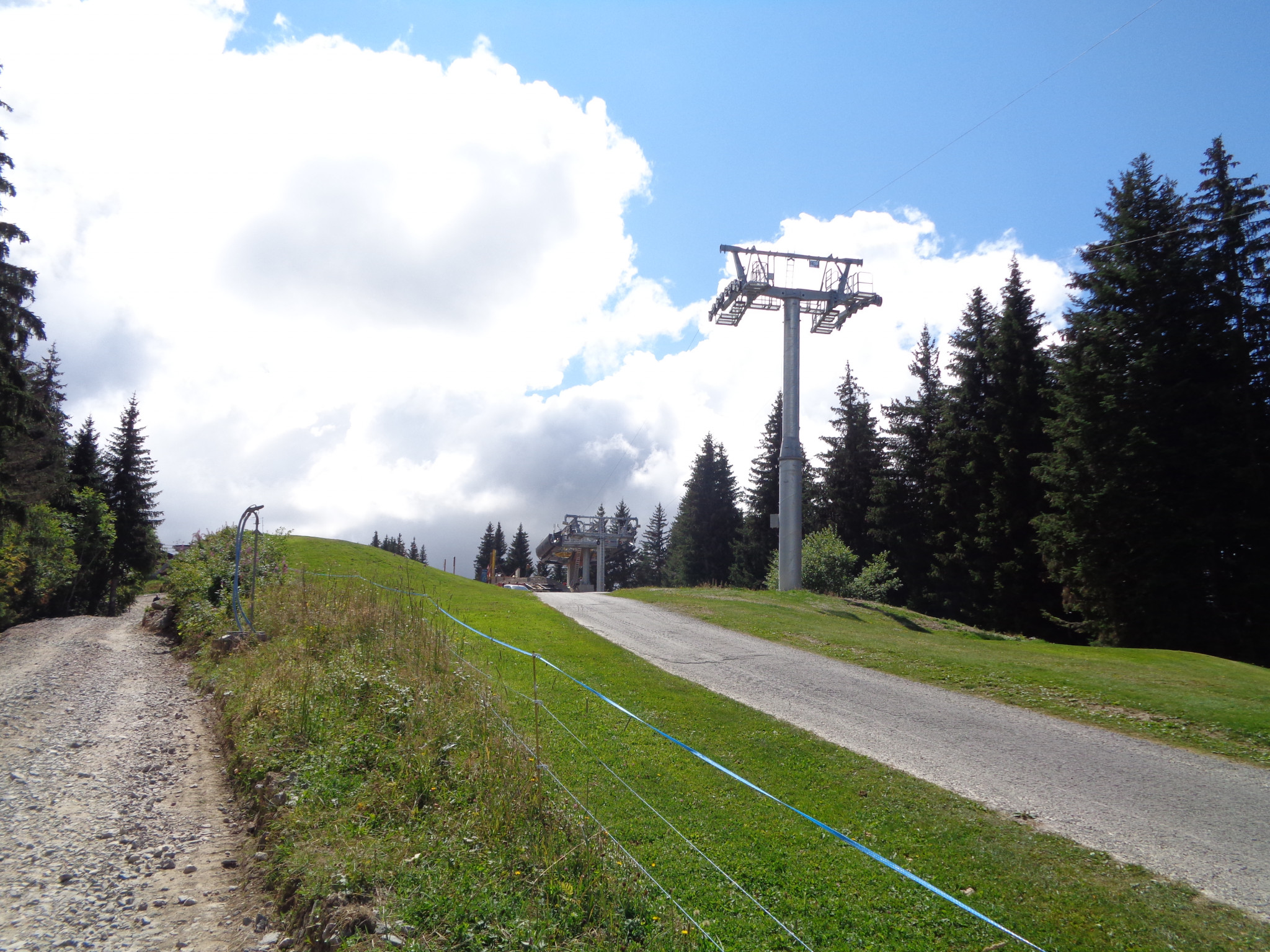

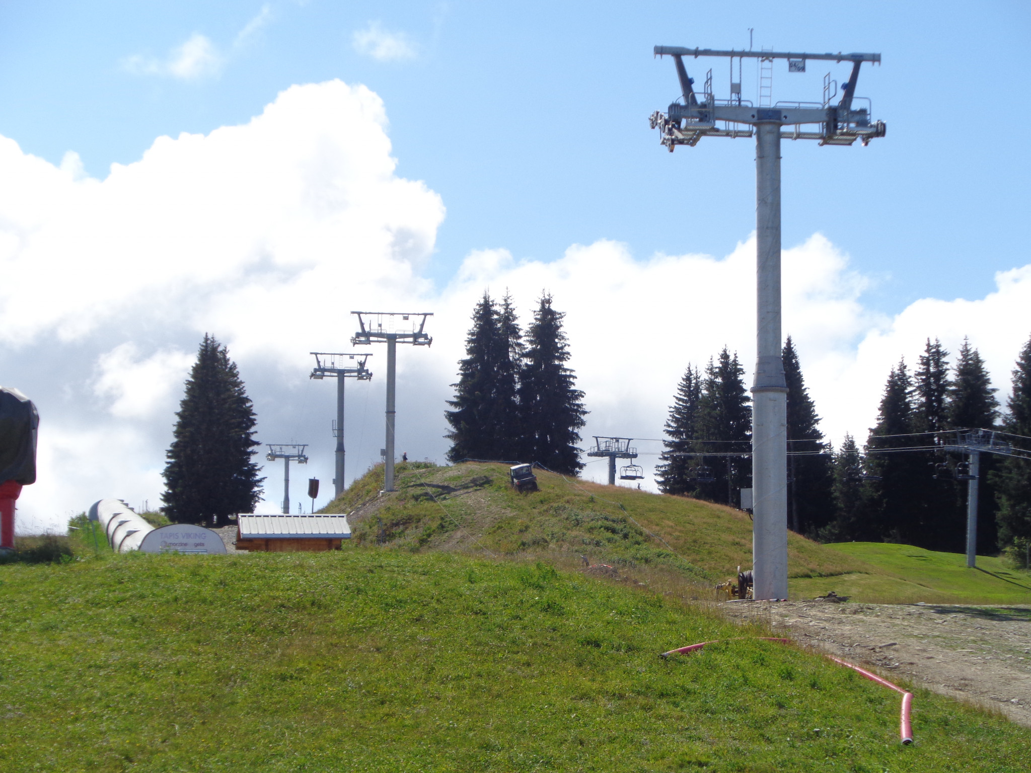

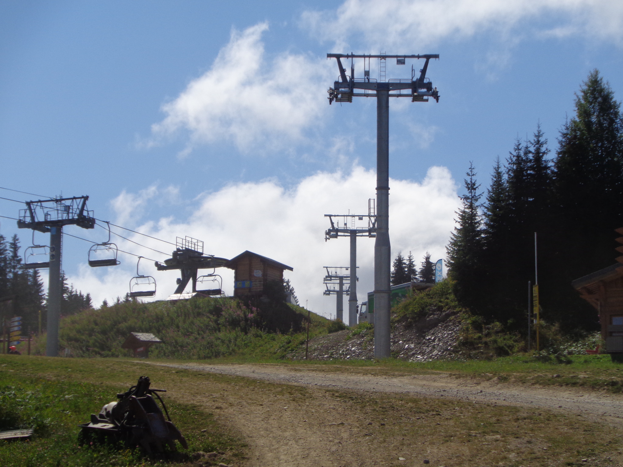

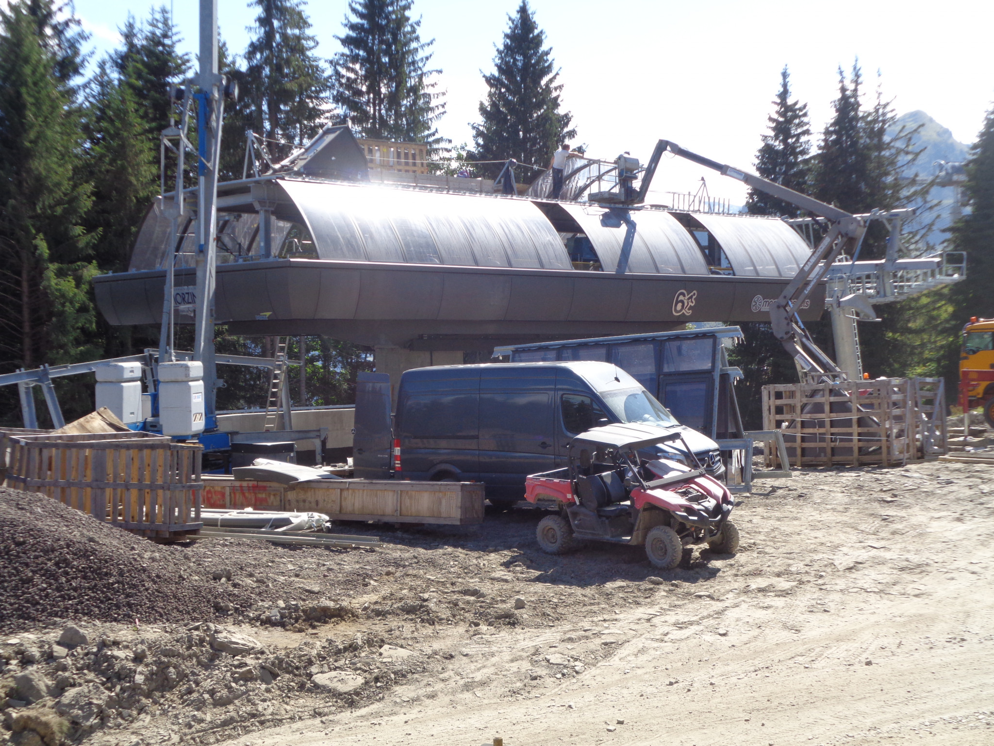

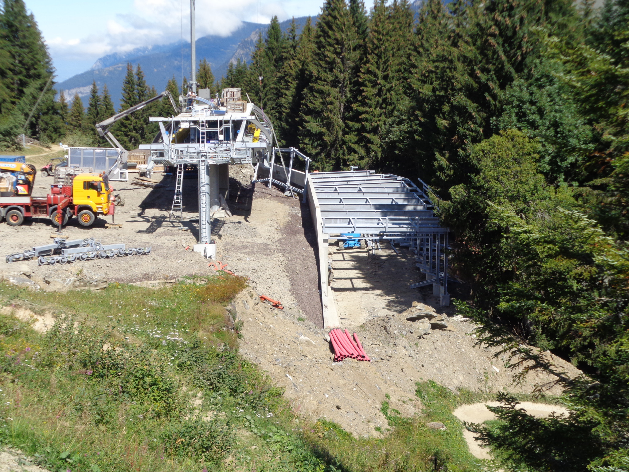

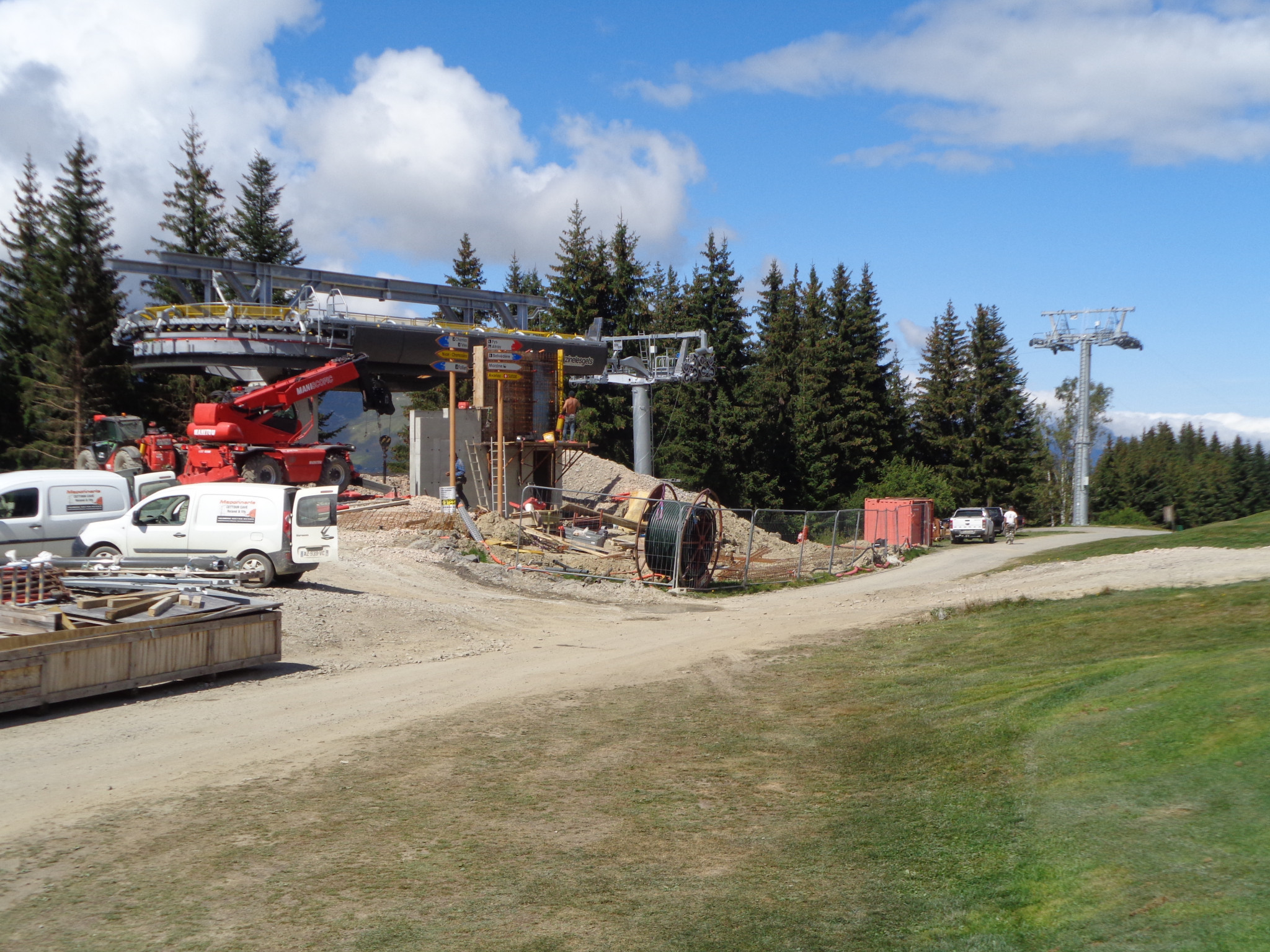

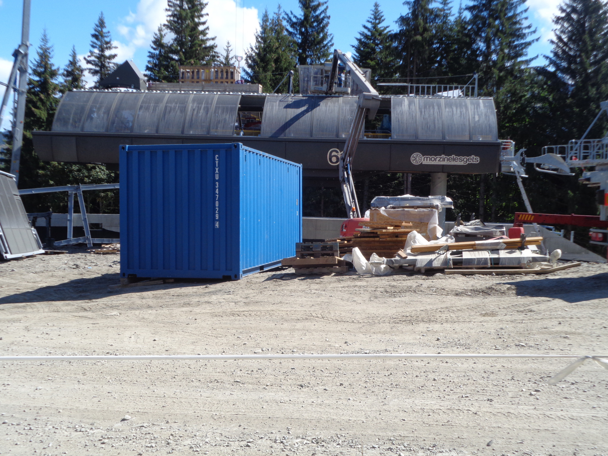

Voici quelques images capturées le 30 août:
La station aval est maintenant bien avancée.

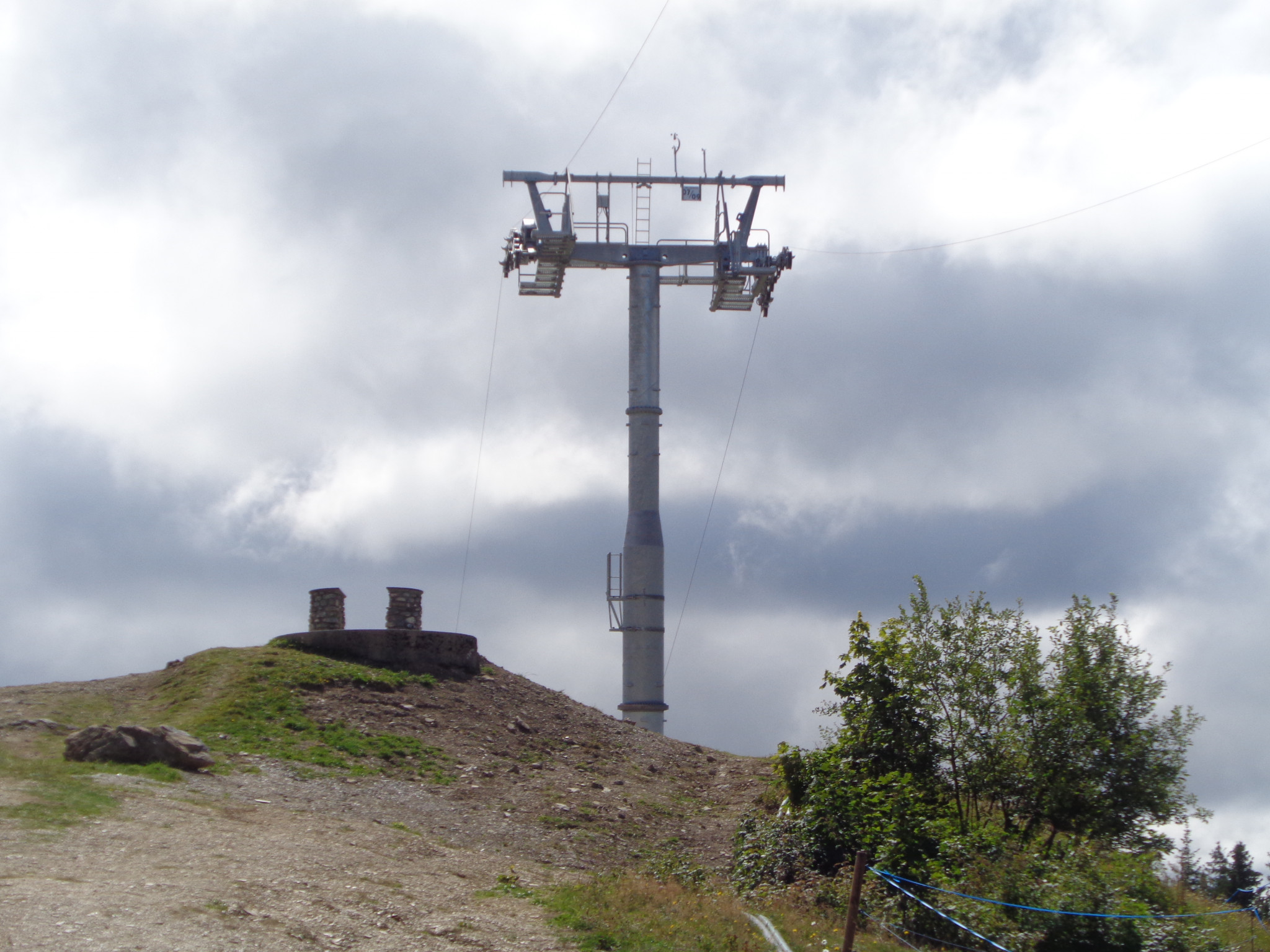

La Ligne:

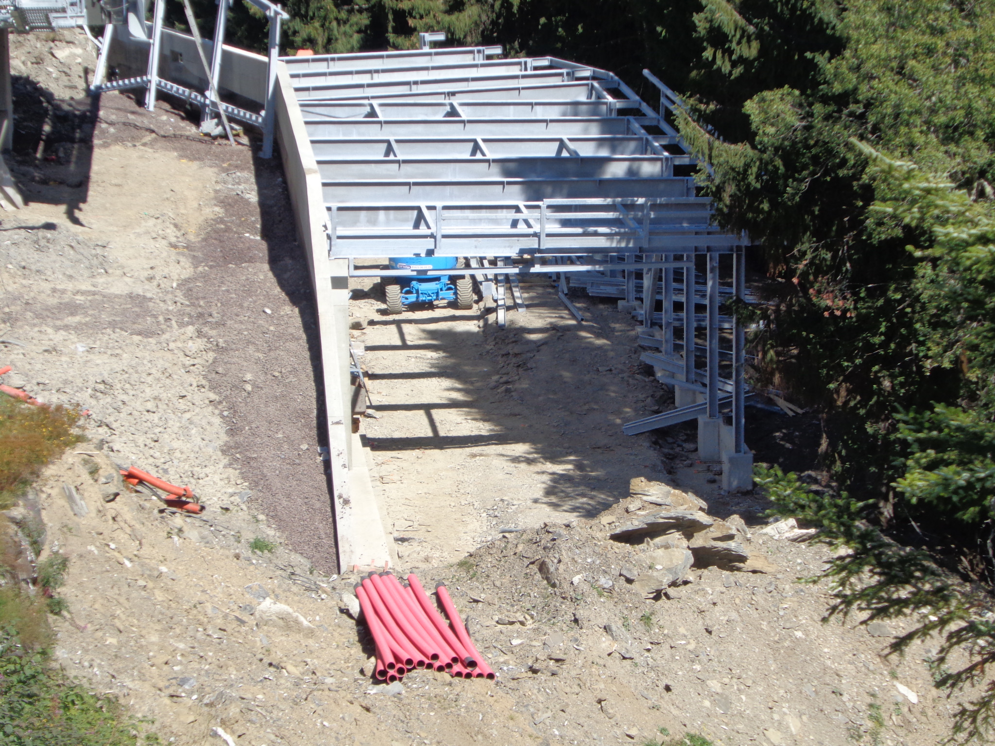

La station amont:

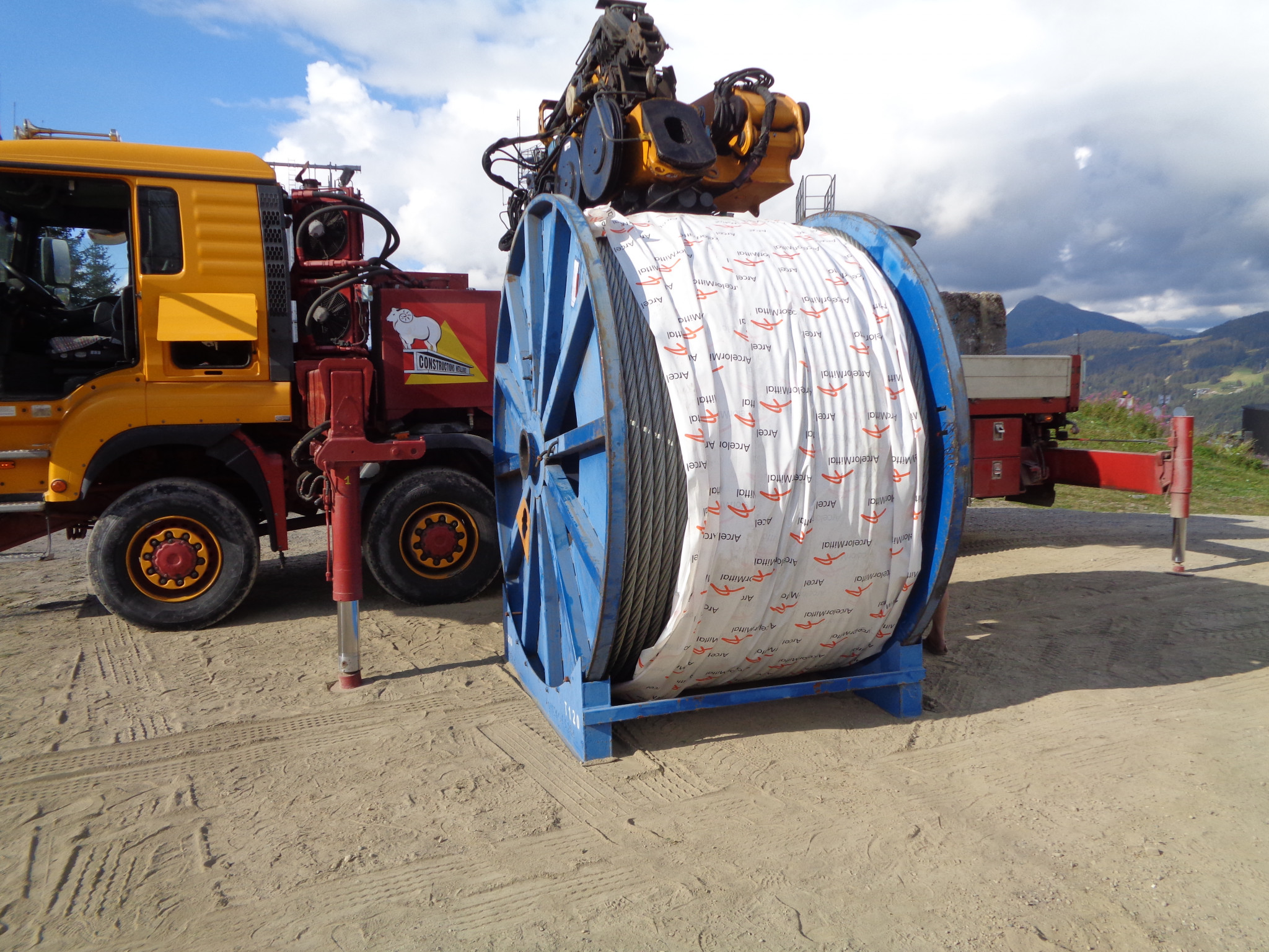

Le câble est arrivé dans l'après-midi.

Merci pour les photos adamski :-)
Dommage de ne pas installer des gares multix avec un bardage en bois... Je suppose qu ils ont repris la même charte de couleur que les dernières remontées installés dans le secteur morzine les gets
#13 L'utilisateur est hors-ligne   Clément05
  • Messages : 7 488
Posté 03 septembre 2021 - 18:52
Merci pour les photos, encore un beau télésiège pour Morzine!
Je te rejoins sur les gares Thomas, disons que ce gris anthracite est dans "l'air du temps" comme on le voit depuis quelques années en Europe à quelques exceptions prêt. Les exploitants vous diront que ces gares composites nécessitent moins d'entretien (mais c'est plus fade). Le dernier appareil avec des gares couverture bois sur Morzine est la TCD du Pleney (le TSD des Troncs a déjà des gares composites, de même que la g2 de Chamossière).
#14 L'utilisateur est hors-ligne   Cookie
  • Messages : 2 809
Posté 03 septembre 2021 - 19:03
Oui, et d'ailleurs, quand on voit l'état du bois sur la G2 du Pleney... c'est pas un mal qu'ils aient choisit de la tôle anthracite.

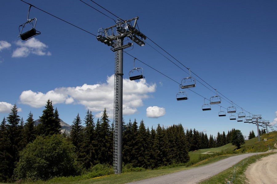

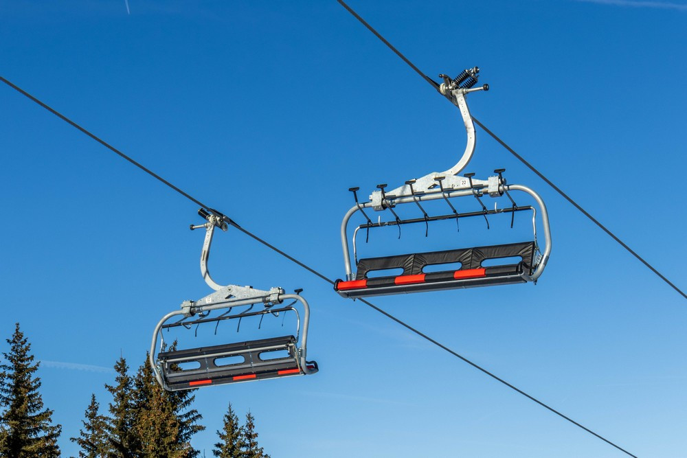

Les sièges sont désormais en ligne depuis quelques temps ! Des sièges lpa avec dossiers troués et les assises noires et rouges

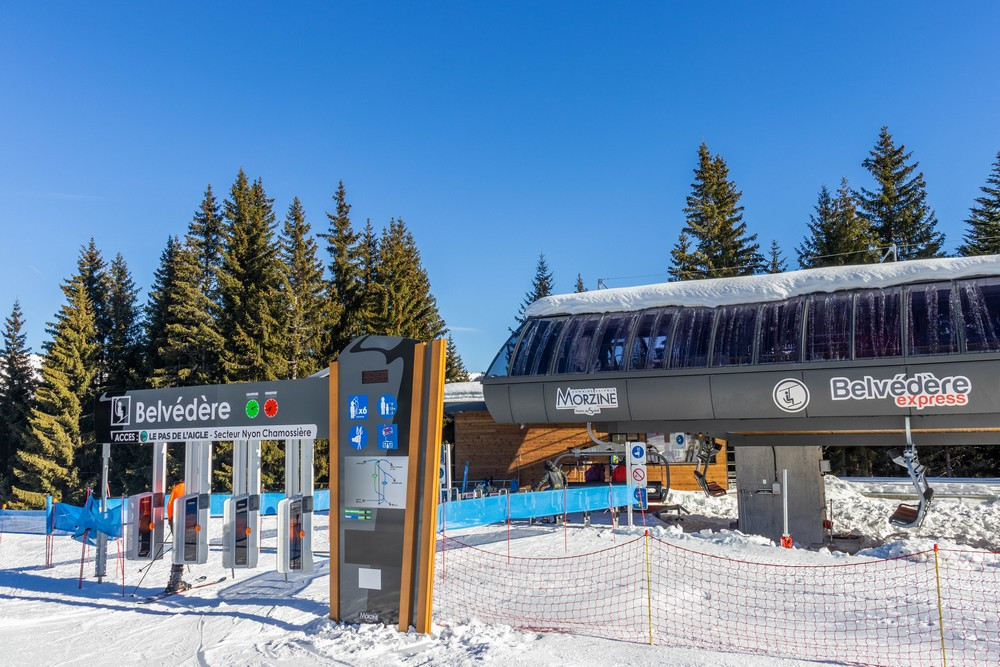

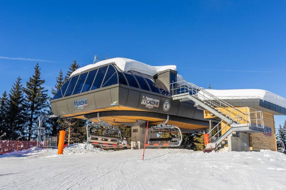

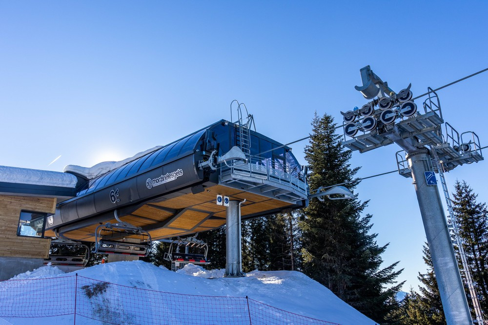

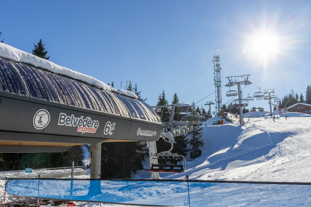

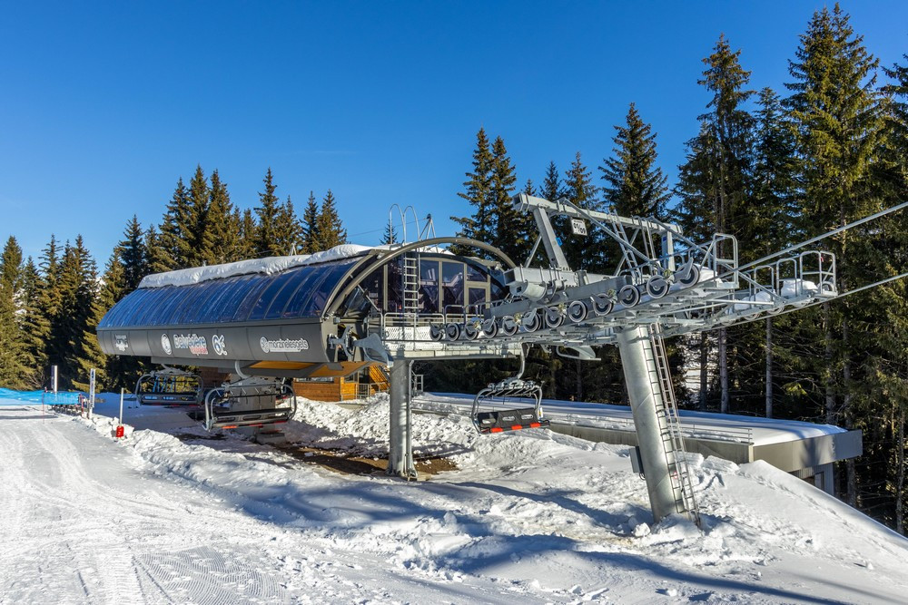

Quelques photos de ce nouveau télésiège :

Merci, très bel appareil. Pourquoi avoir adopté des sièges à trous ? La zone ne semble pas très exposée au vent.
L'arceau sur la gare amont n'a pas encore été ajouté visiblement.
