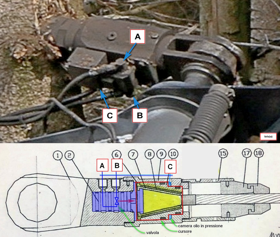

Pour Mottarone, la vanne de déclenchement est montée sur corps de pos. 1 et non intégrée directement dans l'ensemble mais le principe reste identique.
Je suis convaincu que certains membres du forum ici connaissent cette pièce mais bon...
Pour moi la précontrainte du mou de câble réalisée hydrauliquement est une erreur de conception fondamentale, inutilement complexe et sujet à des dysfonctionnements entraînant un déclenchement intempestif du frein de chariot.
Ce qui s'est passé avec le câble tracteur supérieur est assez évident, reste à élucider la cause de la défaillance.
Ce message a été modifié par Velro - 04 juin 2021 - 15:03 .
