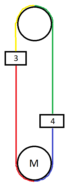

Rien de tel qu'un petit dessin pour rendre les choses plus claires.
En exploitation normale, tout les brins (jaune, vert, bleu et rouges) sont tendus et tirés par le moteur. Il est possible qu'il y ait un phénoméne de brin mou et brin tendu comme sur l'article des courroies de Clément05. Cependant il ne faut pas oublier que nous avons un système de tension qui devrait justement annuler ou minimiser cet effet.
Mon propos est que si le frein d'urgence de la cabine "4" se bloque intempestivement, alors que le système tourne dans le sens horaire (cabine 4 descend et cabine 3 monte), ceci va avoir comme effet que le moteur va surtendre le brin bleu, et détendre les brins rouge, jaune et verts. Un tel arrêt ne pourrait pas briser le brin jaune, donc je me suis trompé dans mon analyse ci-dessus.
Par contre si le moteur était à l'amont, il surtendrait les brins jaune, rouge et bleus alors qu'il détendrait le vert. Dans une telle configuration, il serait envisageable que le frein d'urgence de la cabine 4 soit à l'origine de l'accident. Mais vu que le moteur est à l'aval, je rejoins l'avis de c.f.
Ce message a été modifié par Bregalad - 18 juin 2021 - 09:53 .

Ton raisonnement était très intéressant. Ne sachant pas non plus la position de la motrice j'avais aussi imaginé cette hypothèse, car la position d'arrêt de la cabine aval qui semble plus éloignée de la G1 que le point de rupture de la cabine par rapport à la G2 me faisait m'interroger.
Avec cette hypothèse (un arrêt brutal par frein chariot de la cabine aval induisant des surtensions du câble tracteur), et malgré une position de la motrice en G1, au niveau des forces en jeu sur la tension, il y aurait aussi le fouet du câble tracteur, la résonnance et la réaction des contrepoids (en amont ?) qui seraient à prendre en compte, mais pas évident à modéliser.
