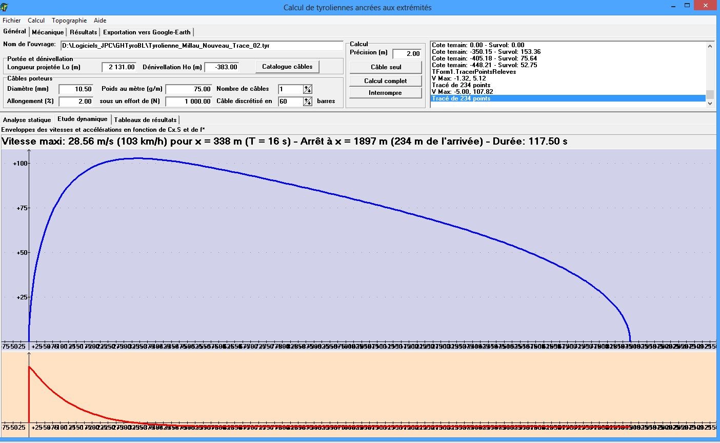

Il s'agit plutôt d'une accélération constante (qui se calcule à partir du sinus de l'angle du câble), donc parler de vitesse moyenne n'a pas vraiment de sens dans ce cas. Au bout d'un moment les frottements avec l'air vont compenser l'accélération gravitationnelle, ce qui mène à une vitesse de pointe stable, difficile de savoir si ça a été le cas ici. En tout cas, on peut vraiment dire que ce petit garçon est miraculé.
L'accélération n'est pas constante. Elle est maximale juste après la rupture du câble. La vitesse augmente très rapidement pour décroître progressivement.
Ci dessous: vitesse et accélération sur la tyrolienne de 2131 m de Millau (GHTyro)
http://www.remontees...1165_126176.jpg

Certes. Reste à savoir pendant combien de temps. Avec un PFD posé sur un coin de table (modélisation simpliste avec l'action de l'air résumée à une force de frottement en f*v) j'obtiens une expression de vitesse suivante :
v(t) = tau*g*sin(alpha)*(1 - exp(-t/tau)) avec tau = m/f et alpha l'angle entre l'axe du câble et l'horizontale. (axe vertical orienté vers le haut)
L'accélération vaut donc : a(t) = g*sin(alpha)*exp(-t/tau). Donc a(t) tend vers 0 lorsque t >> tau. Reste à savoir combien vaut le coefficient de frottement pour déterminer le temps caractéristique tau (qui correspond au temps que l'on va attendre avant d'atteindre 95% de la valeur finale) et ça c'est une autre histoire... On pourrait le faire avec l'action de l'air établie comme celle de la traînée (comme un avion) mais l'équation devient alors non linéaire, donc non solvable analytiquement.
L'axe des abscisses est en quelle unité ? Peux-tu donner un peu plus de détails sur la modélisation ?
Merci de me corriger, en effet je faisais l'hypothèse d'un câble porteur parfaitement rigide. Cependant le câble porteur, bien que flexible, reste bien plus rigide que celui d'une tyrolienne. Ce devrait donc être un compromis entre la tendance à freiner due au "creux" du câble et la tendance à accélérer du à la pente. Au final peut être que la notion de vitesse moyenne était pertinente après tout.

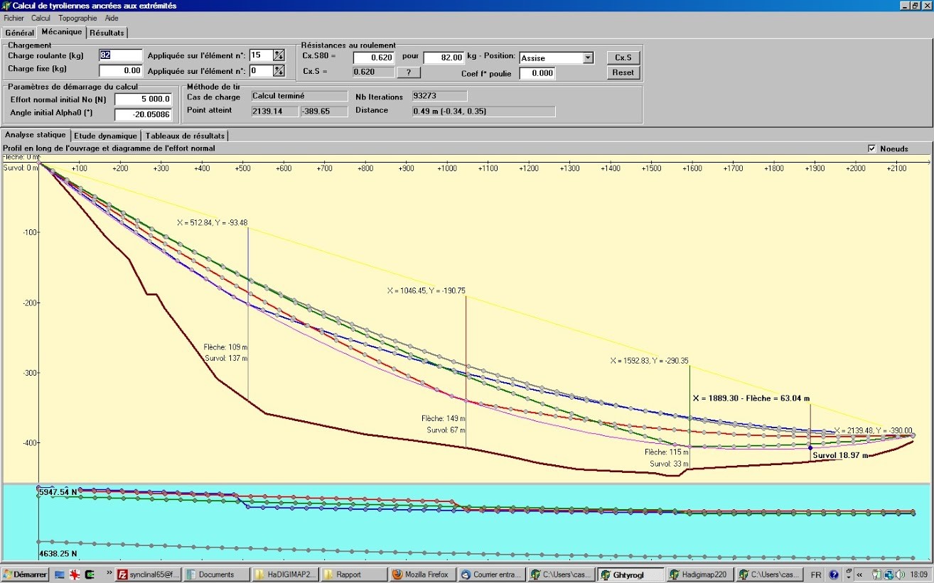

Le calcul dynamique s'appuie sur la trajectoire de la charge roulante. La détermination de cette trajectoire se fait par un calcul pour la charge à L/4, L/2 et 3L/4; ce qui donne la config du câble porteur pour ces abscisses. La trajectoire est calculée par approx polynomiale.
