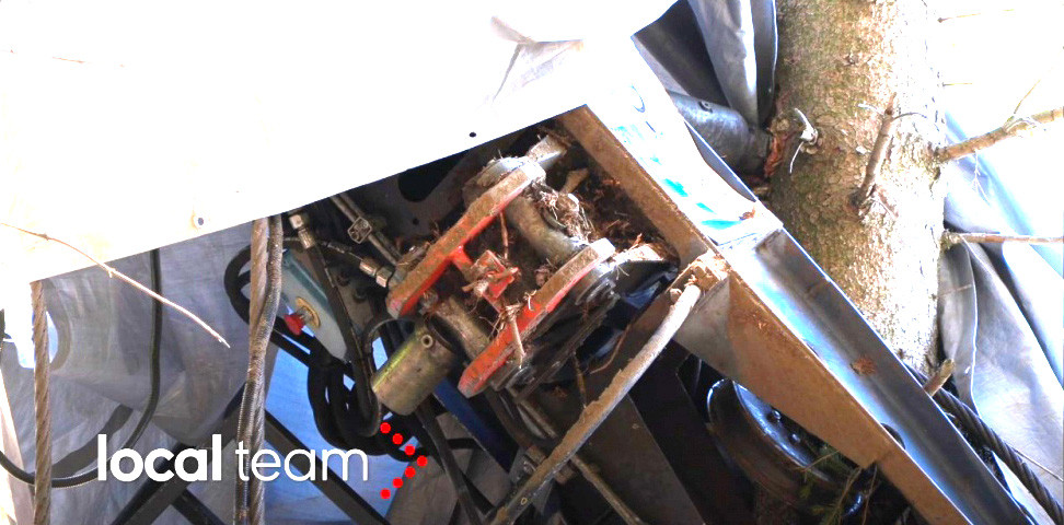

En rouge l'étrier de blocage en position ouverte de l'une de deux pinces de frein chariot du véhicule accidenté. Ces pinces ne sont en principe installées que pour éviter des accidents lors de la maintenance mais des vidéos montrant l'exploitation avec des passagers avec les deux étriers de blocage installés sont disponibles sur Internet (exploitation avec frein de chariot inhibé).
L'autre pince de frein de chariot n'était soit pas bloquée en position ouverte, soit l'étrier de blocage s'est détaché au cours de l'accident.

Voir le messageVelro, le 25 mai 2021 - 17:50 , dit :
Curieux de savoir si cet équipement de blocage est resté dessus de manière intentionnelle ou non. S'il s'agit d'un oubli, j'ai du mal à croire que cela aurait pu rester en place plus que quelques jours car cela doit être très visible pour un oeil expérimenté. J'espère qu'il n'a pas été laissé dessus de manière volontaire afin de masquer un quelconque problème identifié auparavant par le personnel technique au niveau du frein de chariot.

Il convient également de déterminer si le deuxième étrier de blocage de pince de frein de chariot était monté ou non.
Ce point est facilement vérifiable sur place car si l'étrier était monté avant de départ de la course, il a forcément été récupéré quelque part au sol (il très peu probable qu'il soit resté croché dans des branches vu sa masse et sa géométrie). De plus il serait probable qu'il ait été fixé avec l'écrou à ailette, ce qui impliquerait des dommages sur la tige filetée de maintien (arrachement du filet) ou l'arrachement de la tige filetée même. Ce point est à vérifier, et évidemment aussi si la pince sans étrier visible après l'accident s'est fermée ou non) vu que ces étriers étaient parfois déposés sur la plate-forme de la suspente une fois retirés (visible sur certaines vidéos).
Selon les médias citant une déposition, il aurait été d'usage d'effectuer des course à vide avec les étriers installés afin de ne pas avoir à accéder au véhicule en cas de déclenchement intempestif du frein de chariot.
Des photos montrent toutefois des courses avec passagers sur lesquelles on voit clairement que le frein de chariot est entièrement désactivé (blocage mécanique des pinces en position ouverte au moyen de ces étriers).
