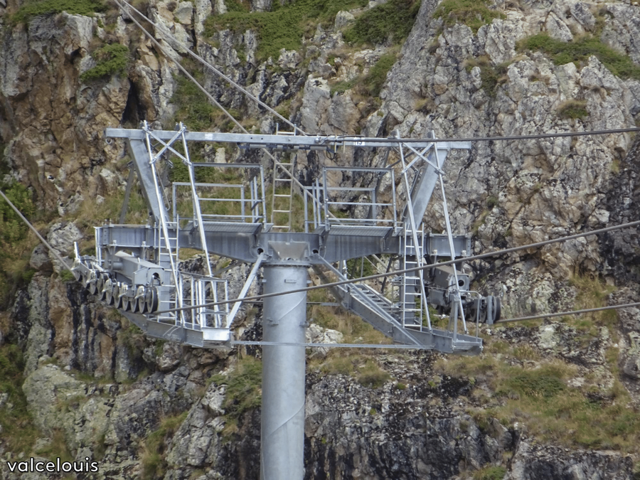

En ligne, la seule modification visible est le remplacement intégral du balancier du P13 dans le sens de la descente, passerelles comprises, pour un modèle plus important (un 10C au lieu d'un 8C).

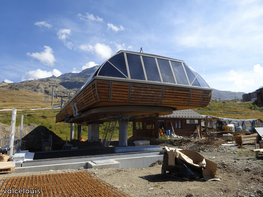

Le tympan arrière est quasiment monté, seules manques les vitres des angles..

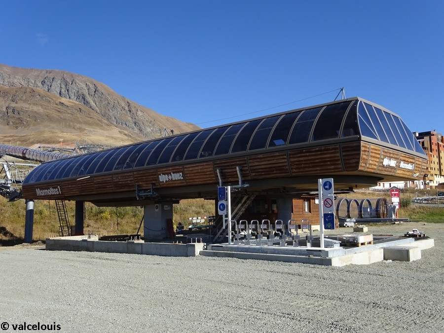

La gare et, au premier plan, le nouveau tapis.

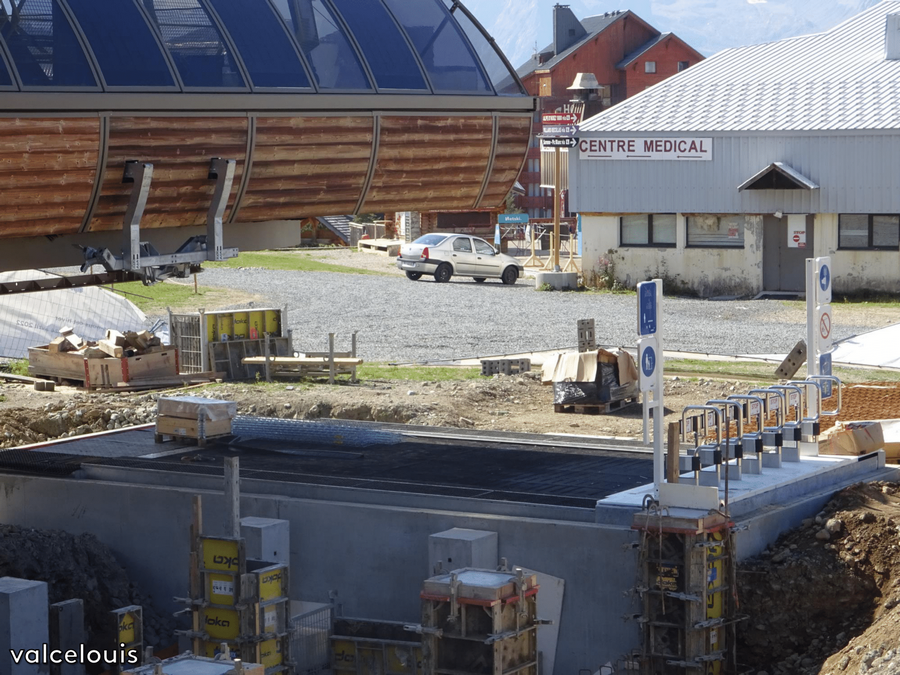

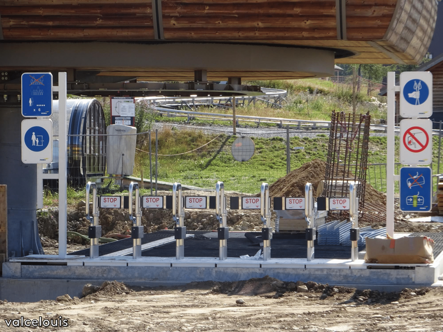

Les nouveaux portillons de cadencement des skieurs et la signalétique réglementaire.

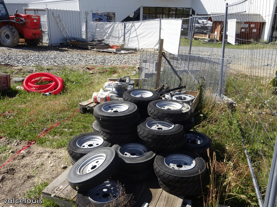

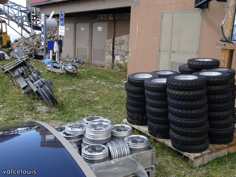

Certaines pièces démontées pour les modifications mécaniques restent à remonter, comme ces pneus et ce cadenceur.

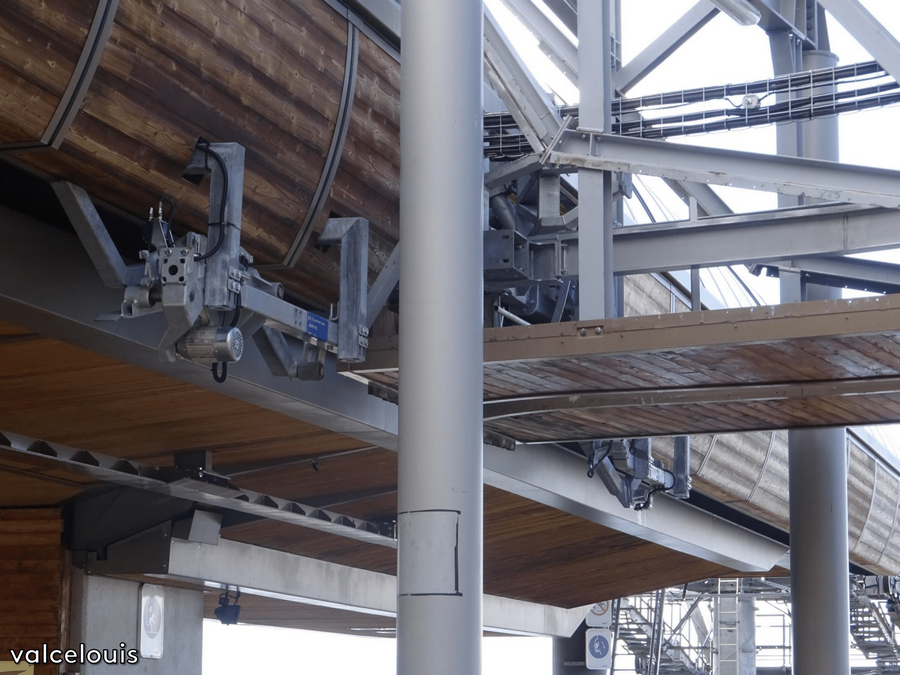

Un nouveau rail motorisé pour l'ouverture des bulles a été approvisionné.

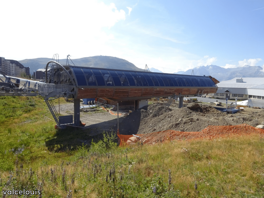

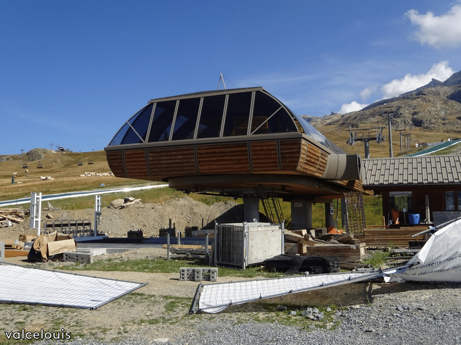

Vue d'ensemble de la gare allongée.

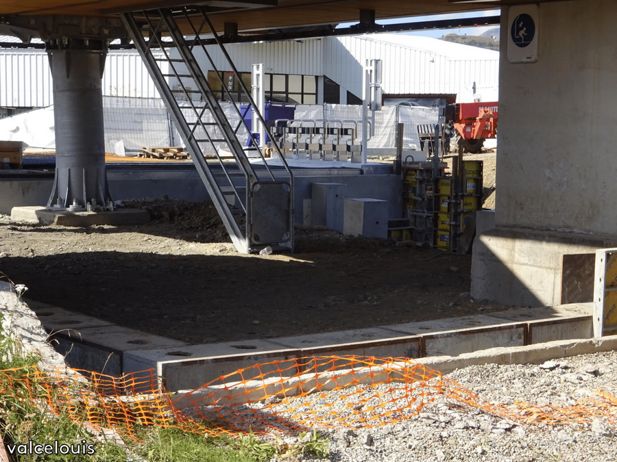

Les plots en béton qui soutiendront le futur quai métallique.

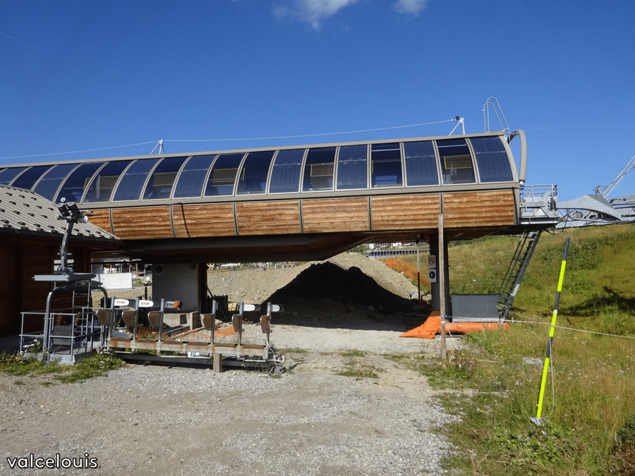

L'embarquement des sièges par l'ensemble des nouveau portillons et du nouveau tapis.

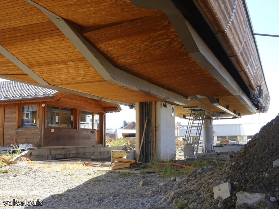

Vue sur la sous-face de 2009 et le chemin de câble vertical dont le caisson en bois a été démonté.

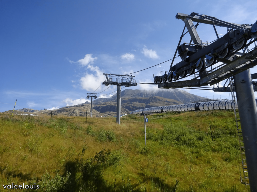

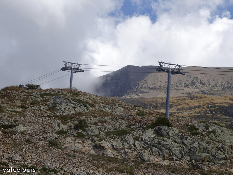

Le début de la ligne non-modifié.
Sur le P13, le balancier de descente a été remplacé par un plus important.

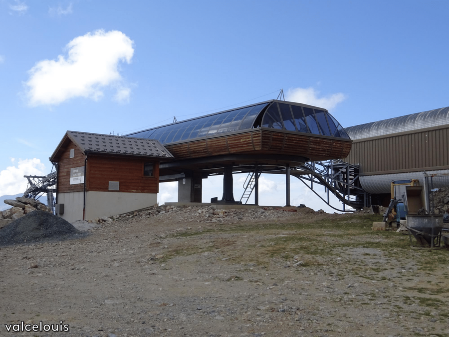

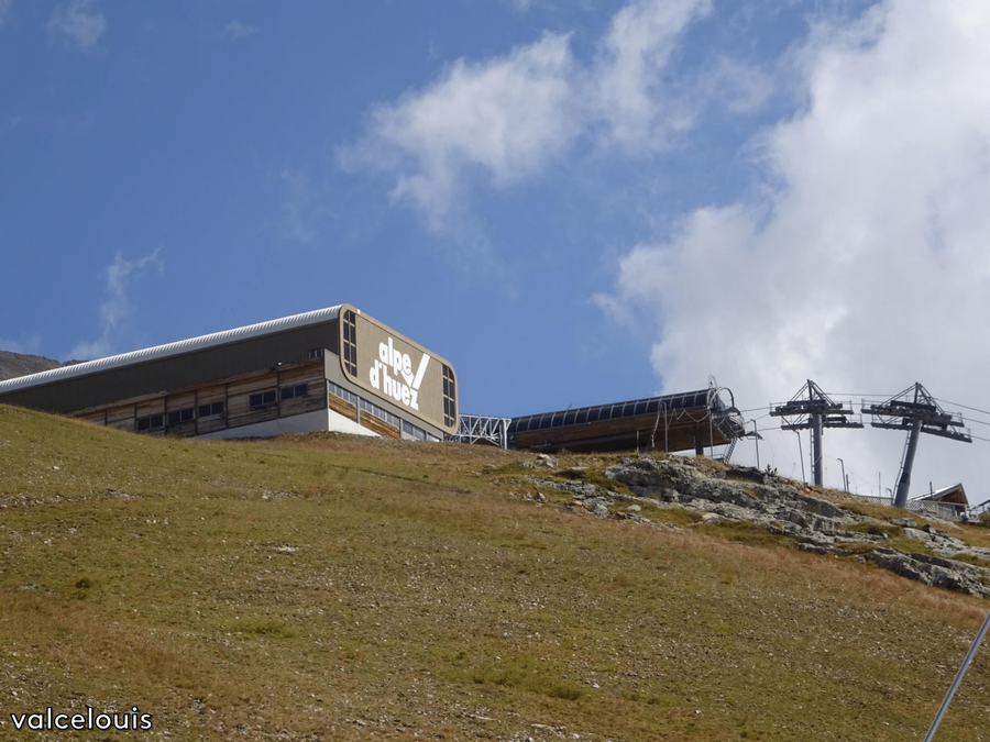

Vue globale de la G2 est du garage des Marmottes 1 & 2.

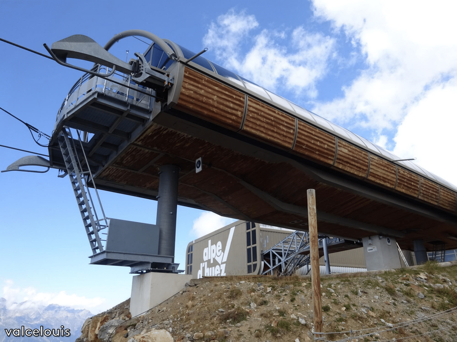

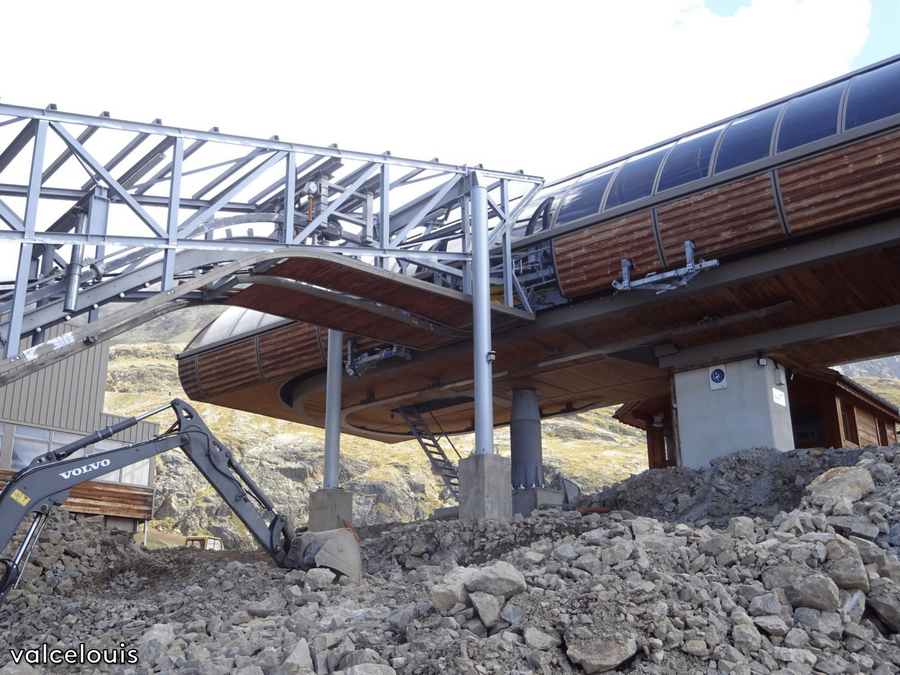

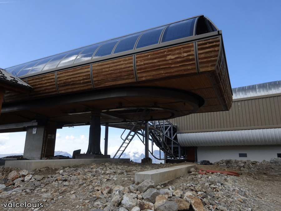

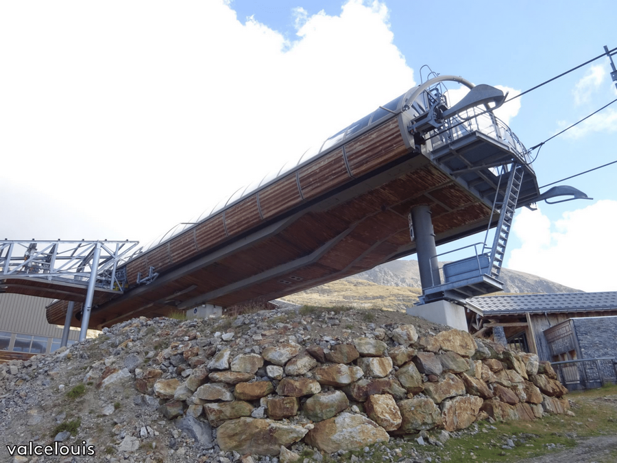

Vue en contre-plongée de la gare.
Le transfert et son aiguillage rentre dans la gare en plein milieu du quai des cabines.
A contrario de la gare aval, l'ensemble des vitre sont dotées de cellules photovoltaïques, sauf sur celles ouvrantes.

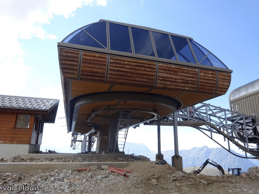

Vue générale du chantier en G2.
Le contour désormais avancé vers la télécabine des Marmottes 2.
La plateforme de débarquement pour les sièges n'est pas encore réalisée mais reposera sur ces longerons en béton.

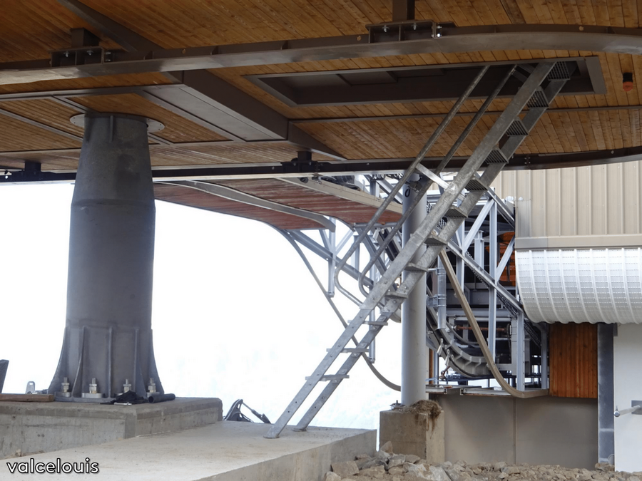

La nouvelle échelle d'accès à la gare.

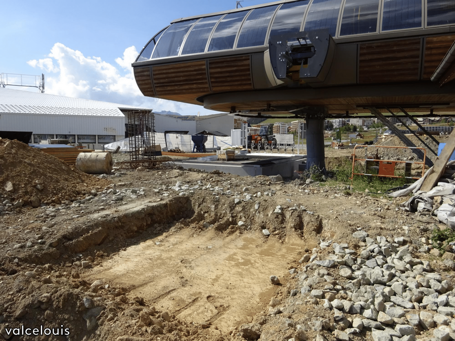

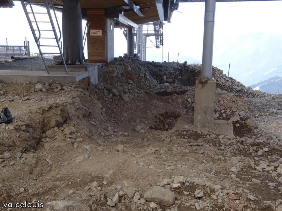

La fouille pour installer les fondations du quai est creusée.

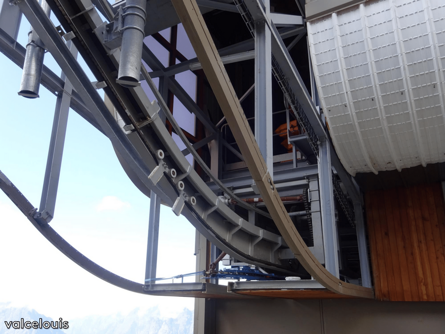

La position des rails d'ouverture et de fermeture des portes des cabines encadrant le nouvel aiguillage pour le transfert vers le garage.

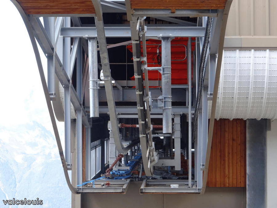

Le transfert est déshabillé.
Vue sous le transfert.
C'est l'occasion de voir les taquets de l'ascenseur habituellement non-visibles.

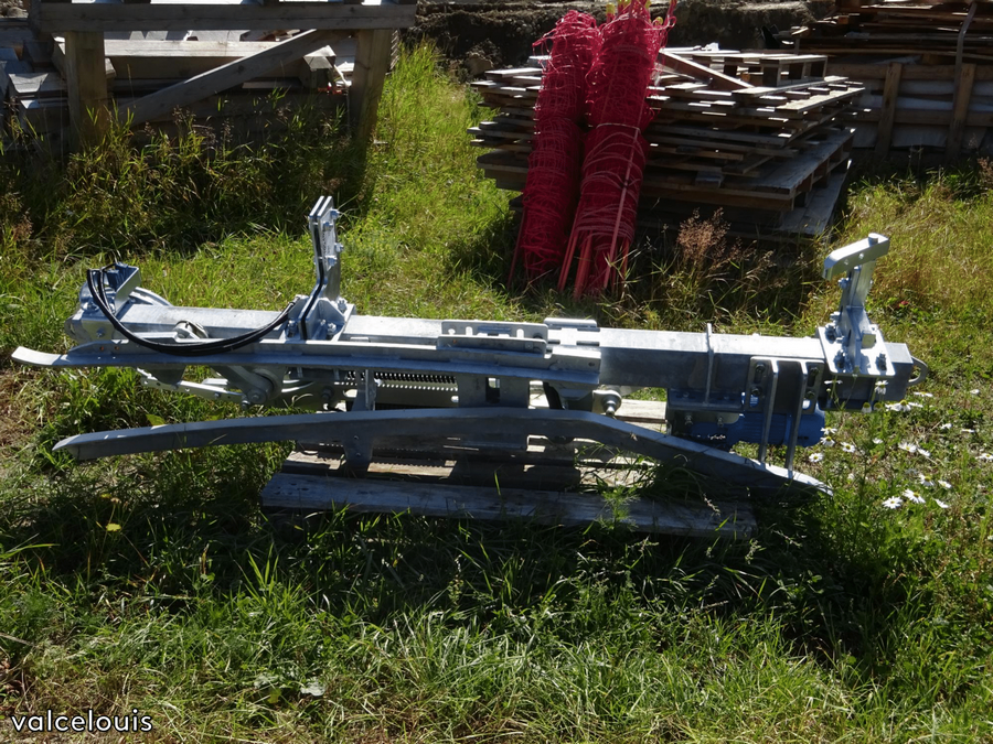

Comme en G1, diverses pièces sont en attente de montage ou remontage ; on peut aussi y voir l'ancien balancier du P13 côté descente.

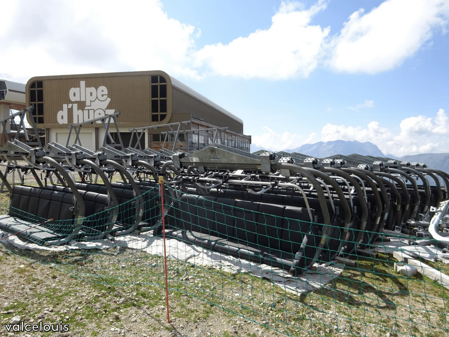

Les derniers sièges à passer en entretien.

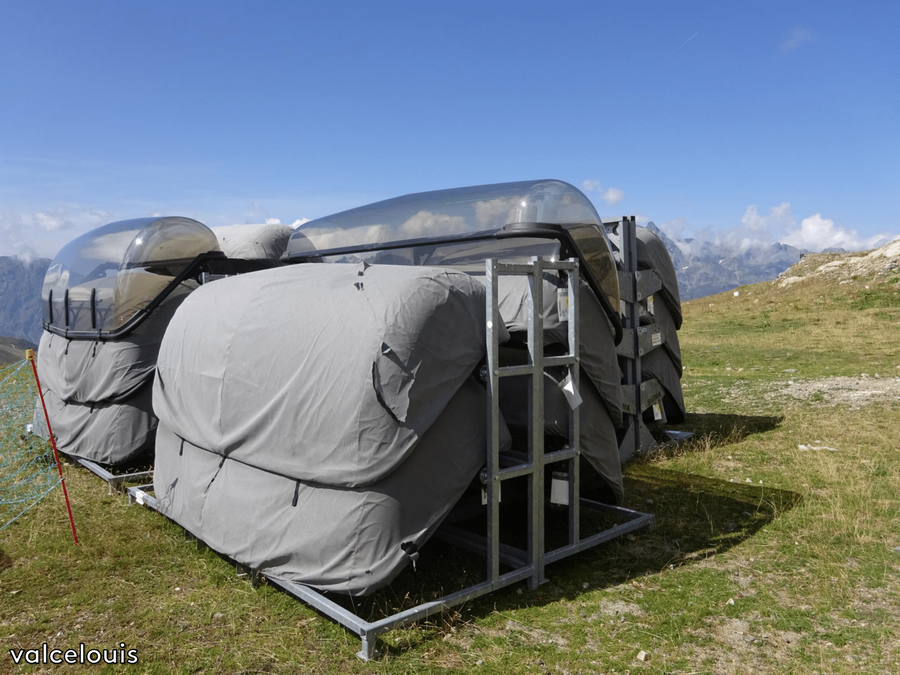

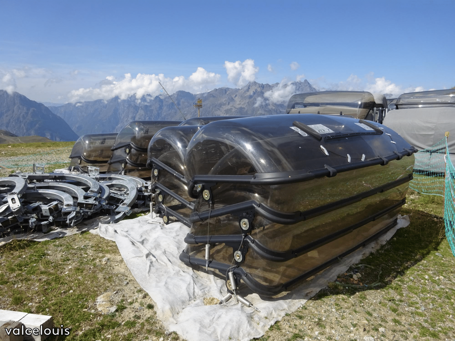

Les nouvelles bulles ont été approvisionnées, elles sont fabriquées chez Sigma.

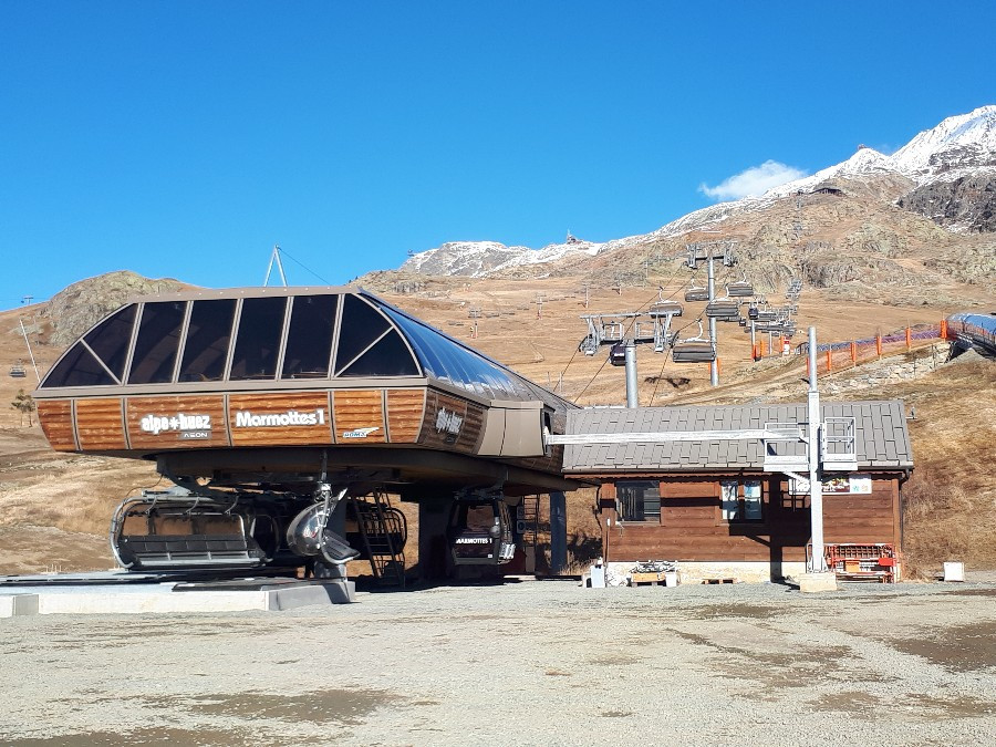

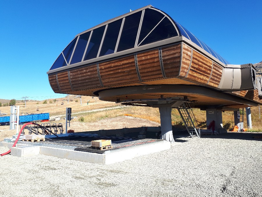

Le chantier est presque terminé en gare aval

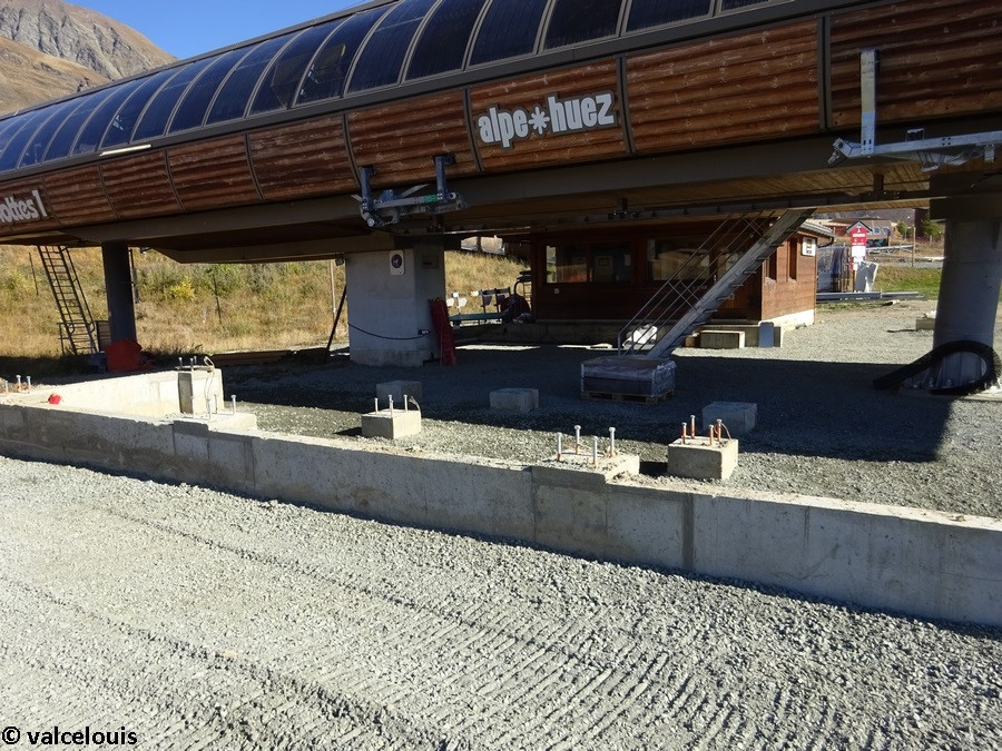

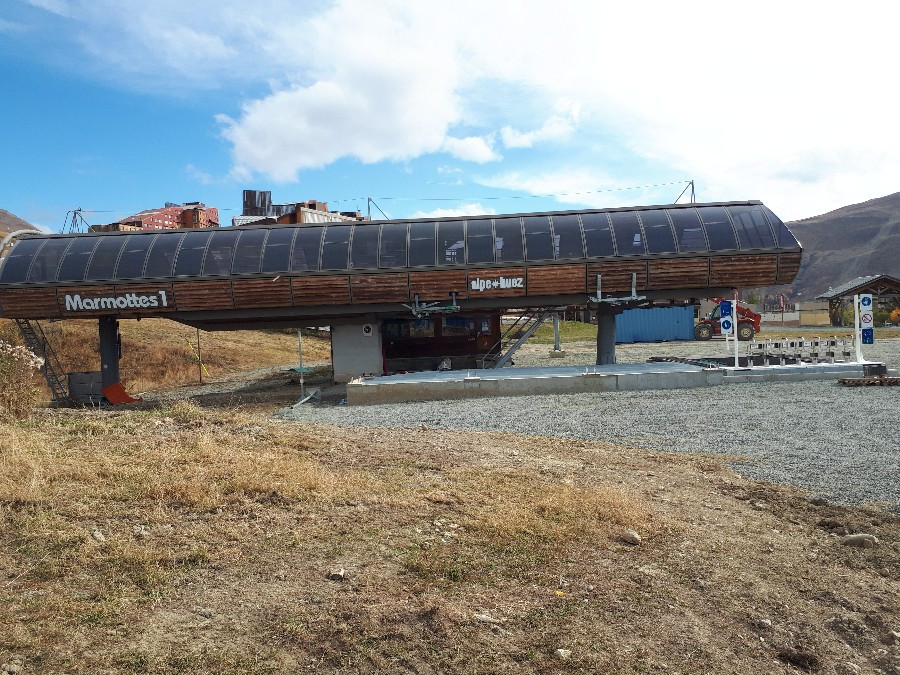

Deux photos supplémentaires de la gare aval.
La sérigraphie en dibond a été fixée.

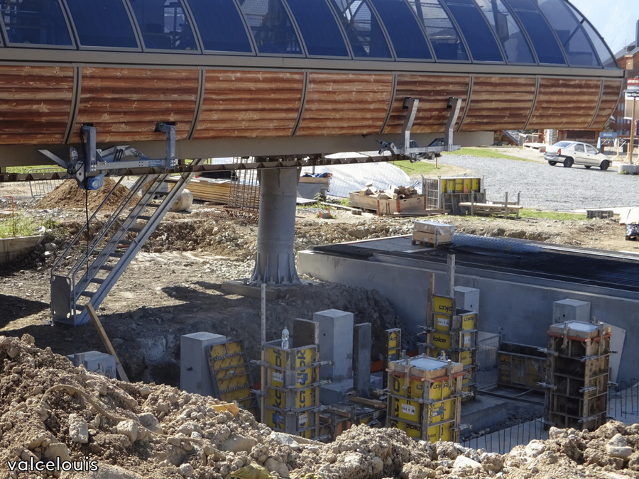

Les fondations pour le quai métallique.

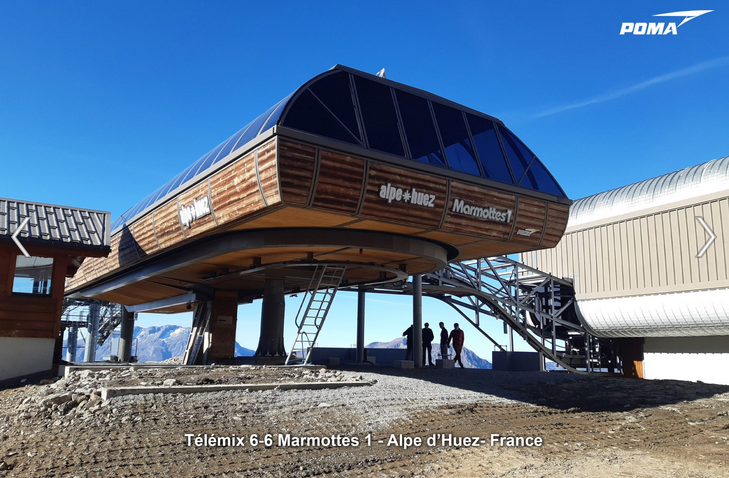

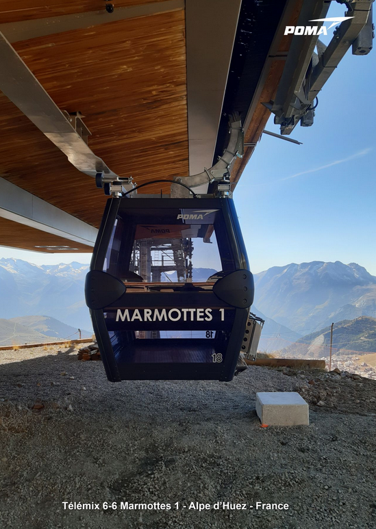

Poma a mis en ligne aujourd'hui 2 photos du TSCD6B-6 Marmottes 1 à l'occasion de son mardi chantier sur LinkedIn.
Une de la gare amont :
Et une pour présenter les cabines Sigma Diamond 6 toutes neuves, toutes belles :D

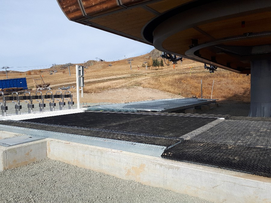

2 photos avec le quai métallique qui a été fait cette semaine.

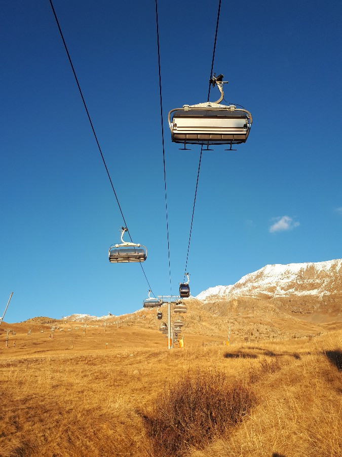

Sièges et cabines en ligne et en marche ce jour.

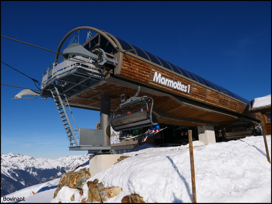

Quelques photos d'hier du nouveau téléporté des Marmottes 1 :

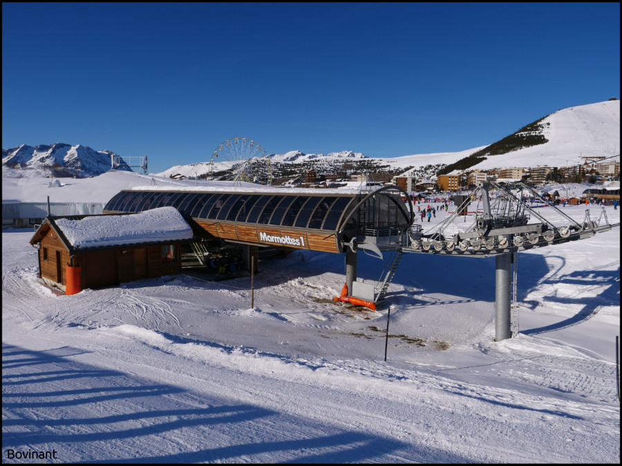

Vue générale sur la gare aval du Télémix des Marmottes 1 depuis la fin de la piste verte du Loup Blanc avec la nouvelle grande roue de L'Alpe d'Huez à l'arrière plan.

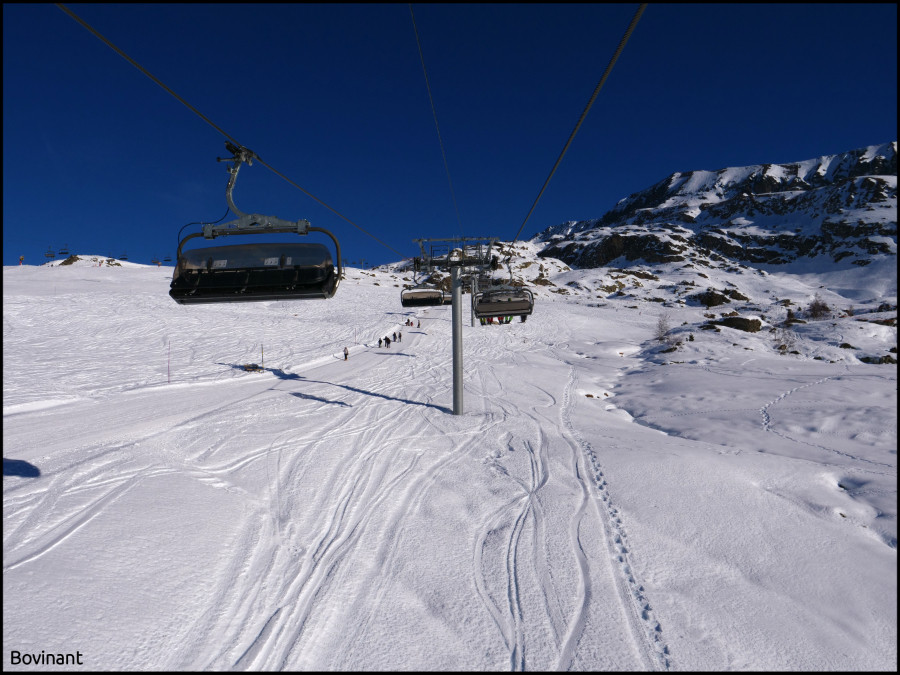

La portée vers le pylône 7.
Vue de trois-quarts sur la face avant de la gare amont.

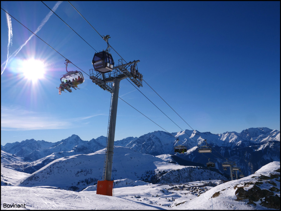

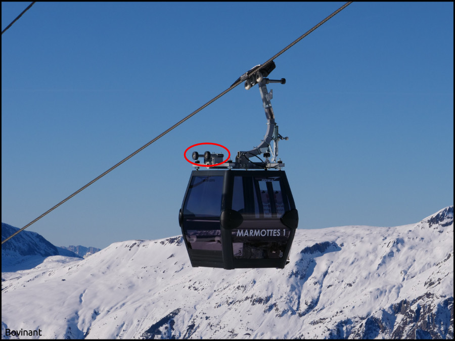

Vue sur le pylône 17 et le croisement d'un siège à bulle et d'une cabine avec Les deux Alpes à l'arrière plan à gauche et la Roche de la Muzelle culminant à 3465 mètres d'altitude plus au fond.
Au fait, pourquoi utiliser de tels galets noirs sur les cabines du Télémix et un rail de guidage dans les gares alors que ces éléments ne sont pas présents sur une télécabine classique ou sur d'autres appareils mix tels que Clos Giraud de BMF ?
Les galets en question.

Posté 23 décembre 2021 - 09:42
Cela sert à la stabilisation des cabines en gare piur éviter qu'elles bougent lors de l'embarquement et du débarquement du passager. Sur une TC, il y a 1 rail côté intérieur de la ligne qui joue ce rôle ce qui fait qu'il n'y a pas besoin de ces galets.

Merci pour l'explication. Effectivement, sur Super Venosc par exemple, il y a un guide avec des rouleaux qui permet de guider la cabine en gare.
