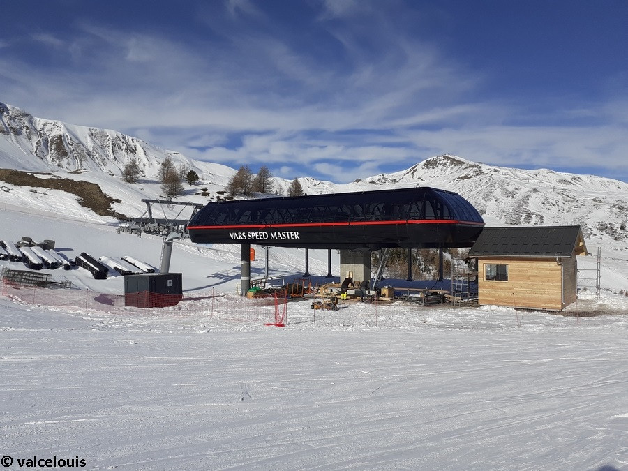

Bien que le chantier du télésiège soit arrêté, l'entreprise en charge de la cabane de la G1 s'occupe du montage de cette dernière.

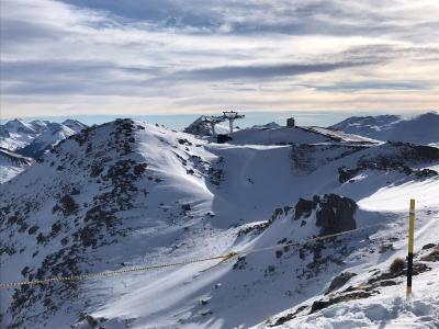

Salut à tous, bonne année.
J'ai une question, j'avais téléchargé le rapport d'enquête pour le remplacement des tk Peynier 1-2 par bois noir. Dans le rapport, j'ai aussi vu la Mayt. Comme le Speed Master reprend les infrastructures de la Mayt, est-ce que la gare amont sera une gare classique CD6C, ou un modèle plus ouvert comme celle de la Plate de la Nonne côté Risoul ? J'ai été voir, et même si la ligne sera probablement abritée du vent par les montagnes, le sommet est bien exposé, encore plus mis sur un promontoire comme il est là...
Merci d'avance pour vos retours et bonne journée :)

Bonjour Duffqiu, et bienvenue sur ce forum.
La gare amont sera similaire à celle du TSD6 Peynier (bien visible de jour sur la webcam du sommet de Peynier). Tu trouveras ci-dessous un extrait de l'enquête publique (page 474).
STATION MOTRICE AMONT
La gare amont est constituée d’une ossature métallique dont la couverture est en bacs aciers peints en noir pour conserver une homogénéité architecturale de l’installation avec les autres installations récentes construites sur le domaine skiable (TSD de Peynier en 2020 et TSCD de Chabrières en 2019). Elle est en appuis sur 2 ouvrages de fondation en béton.
Les aires de circulation des usagers sont entièrement dégagées de toute structure mécanique et le débarquement des usagers se fait dans l’axe. La station amont servira aussi d’embarquement pour les piétons à la descente. Pour se faire une plateforme sera prévue au droit de la zone d’embarquement.
Un local d'exploitation abrite le poste de conduite, de surveillance et de secours. Le sous-sol du local partiellement enterré dans le talus amont abrite le local de puissance, le poste transfo d’alimentation électrique ainsi qu’un local de stockage de matériel.
L’installation est équipée d’une motorisation de type Direct Drive qui permet une redondance totale de la motorisation avec fonctionnement possible à 100 % de la charge sur seulement 3 des 4 secteurs du moteur couple à la vitesse nominale. Ceci permet de fiabiliser l’exploitation.

Merci beaucoup pour ces informations !
Je pensais qu'ils auraient mis une gare plus "ouverte" pour diminuer la résistance au vent et devoir apporter moins de matériaux au sommet...
Les sièges resteront sur la ligne lors de l'arrêt de l'installation ou ils pourront être stockés en gare aval ?
