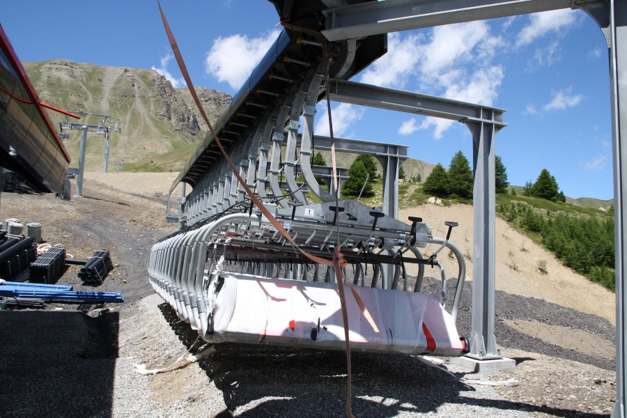

Oui les sièges sont arrives et sont en cours de montage. On remarque d'ailleurs que la suspente est allongée comparée à un siège classique afin de compenser la pente importante que rencontre la ligne.

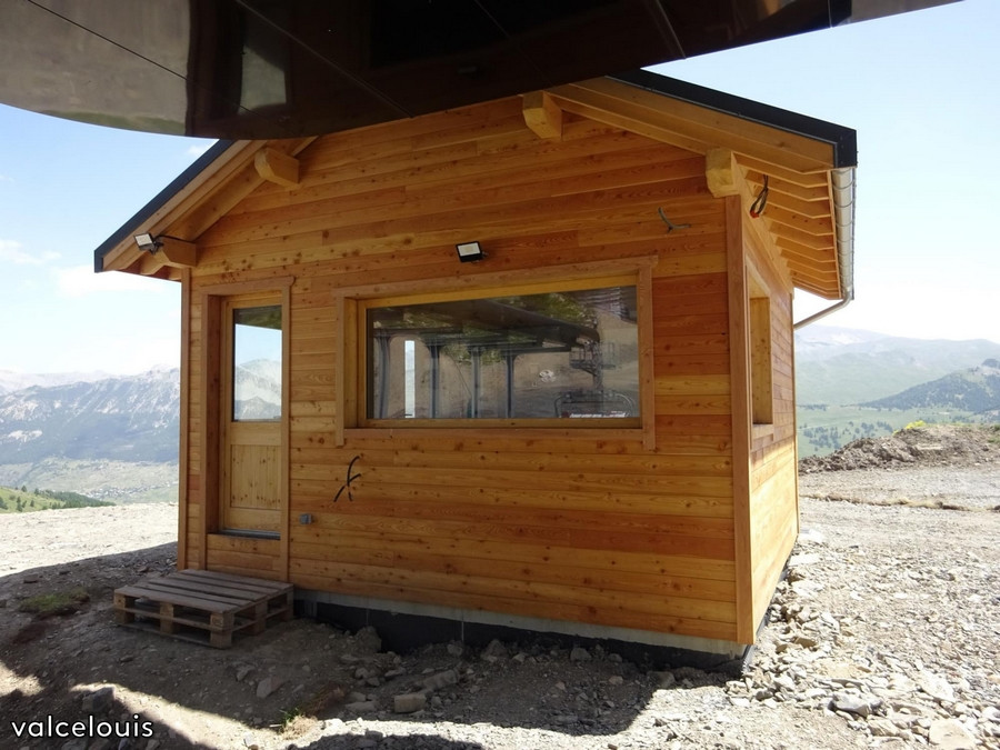

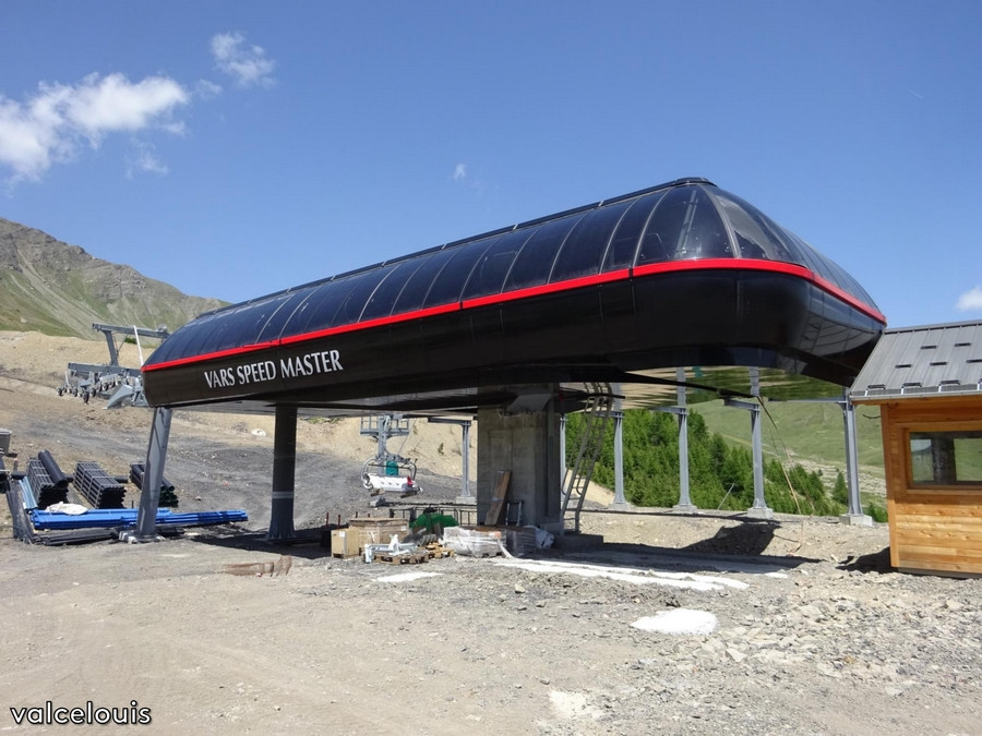

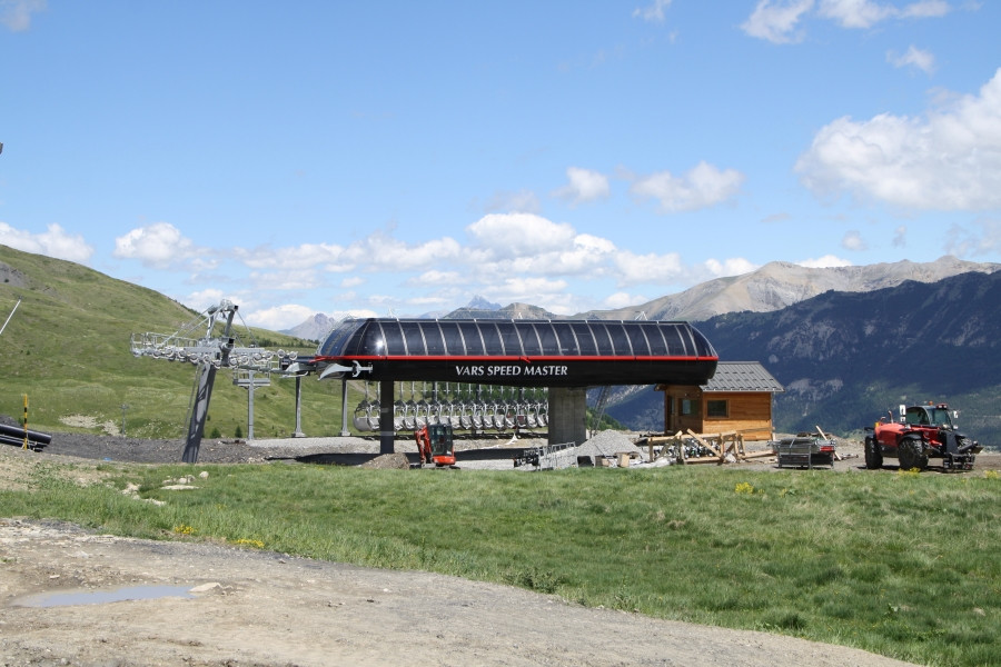

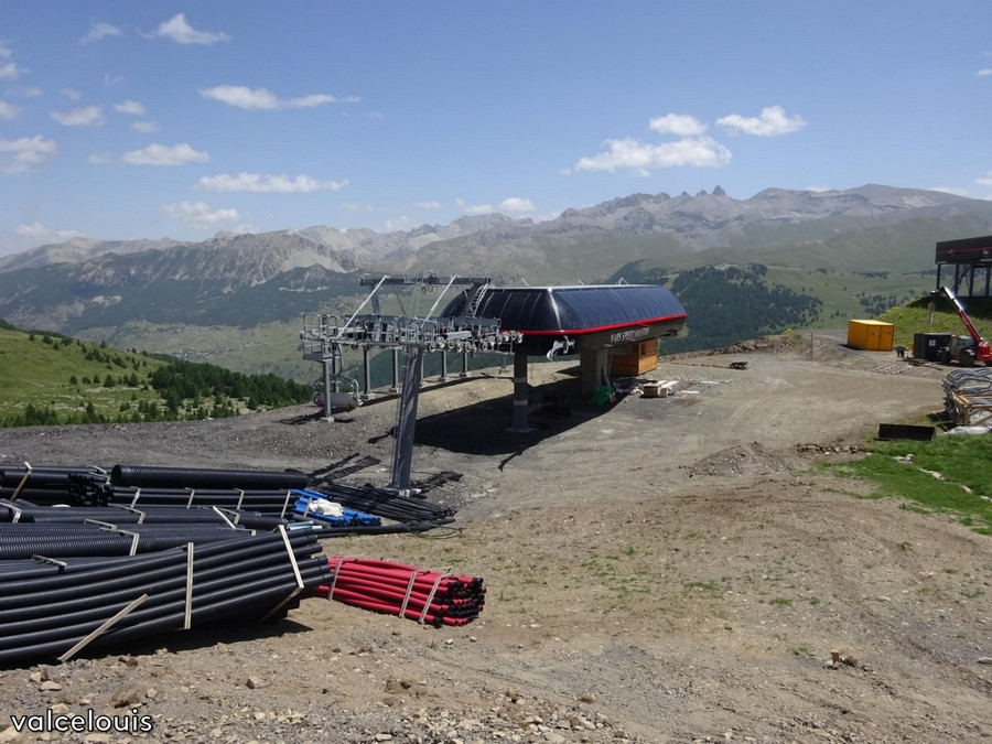

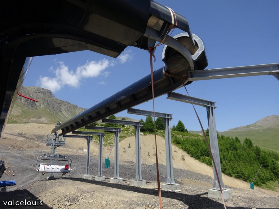

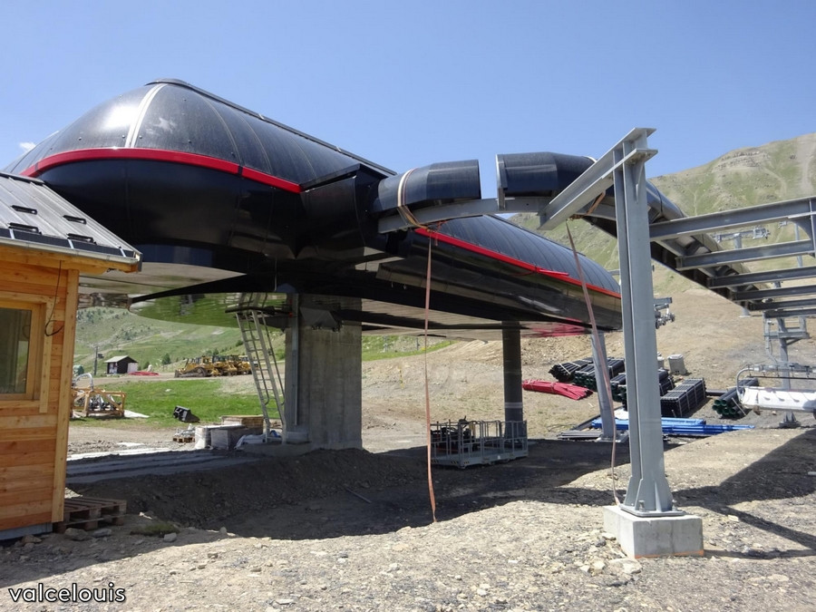

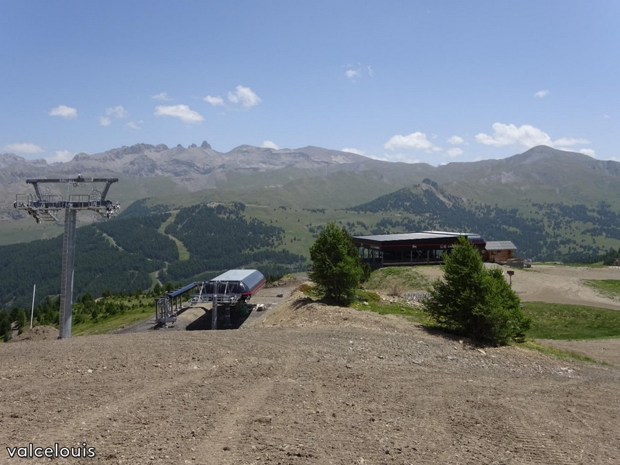

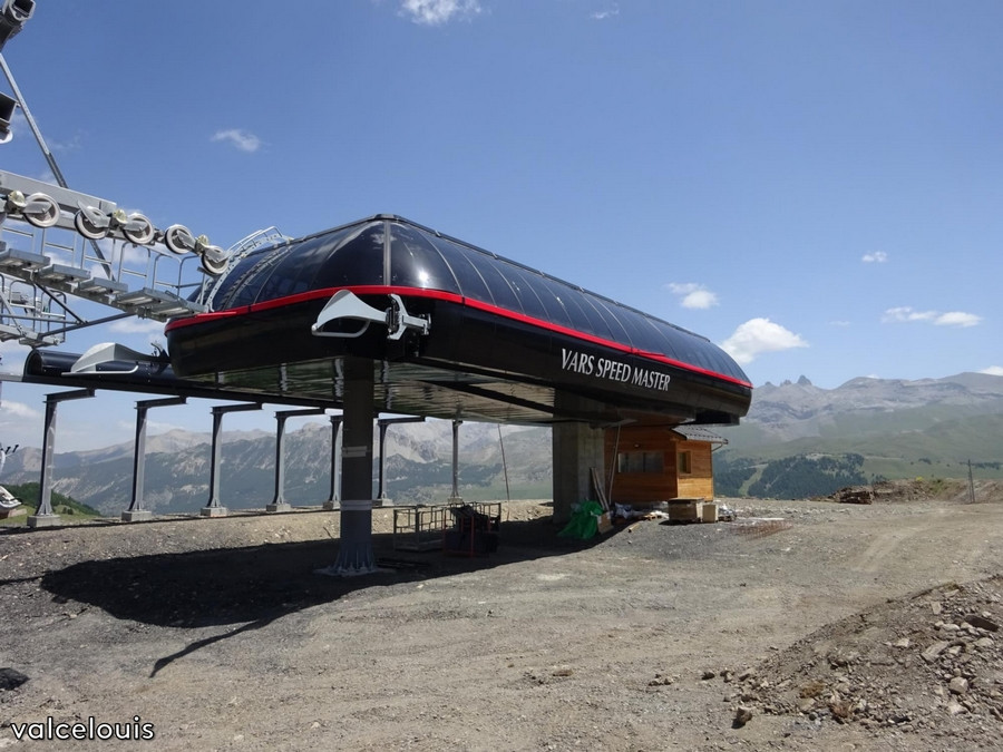

En gare aval, la gare en elle-même semble quasiment terminée. Quelques éléments d'habillages manquent encore et seront installés au dernier moment, le temps notamment aux câbleurs de raccorder les armoires aux capteurs et actionneurs. La cabane a été réalisée dans l'hiver, et les armoires de commandes et auxiliaires sont en place, manque seulement le pupitre de table. Le rail extérieur est aussi quasiment terminé, le temps de finir son capotage dans l'angle. Globalement, les terrassements définitifs sont en cours dans la zone autour de la gare.

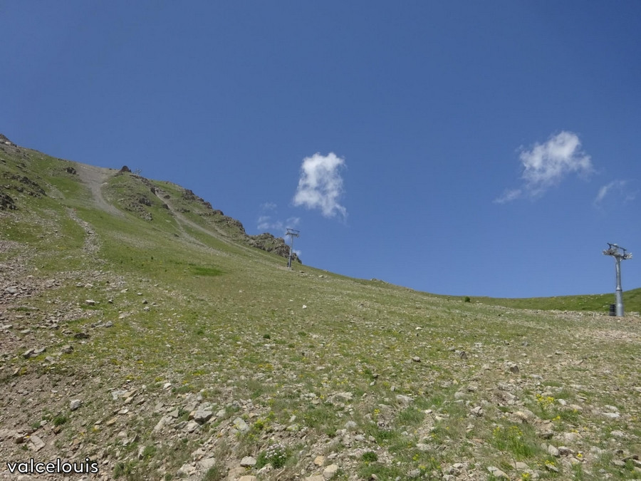

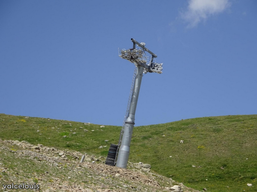

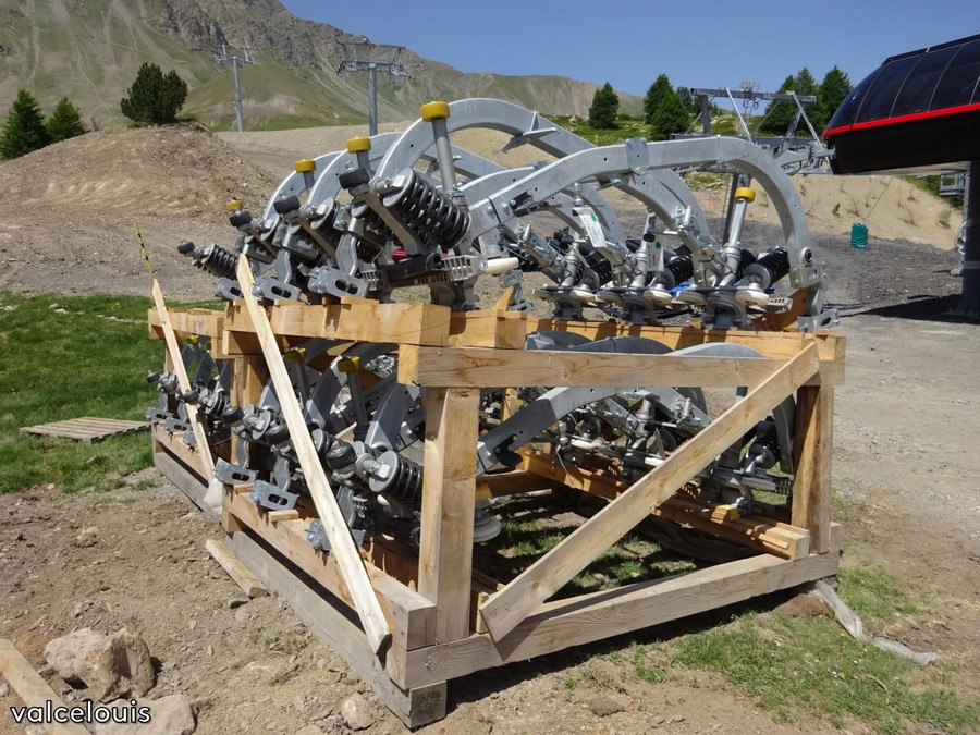

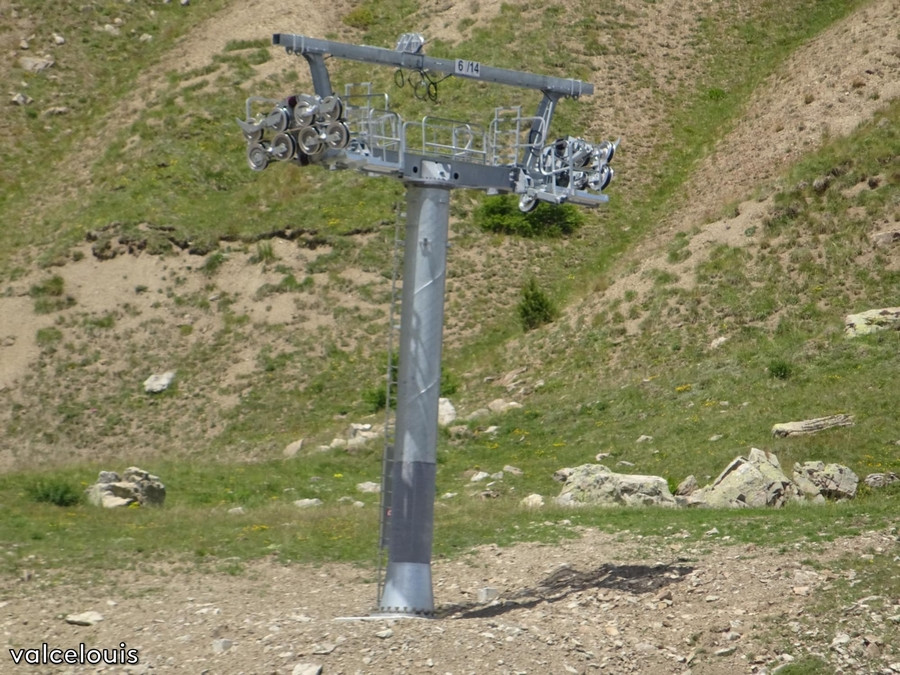

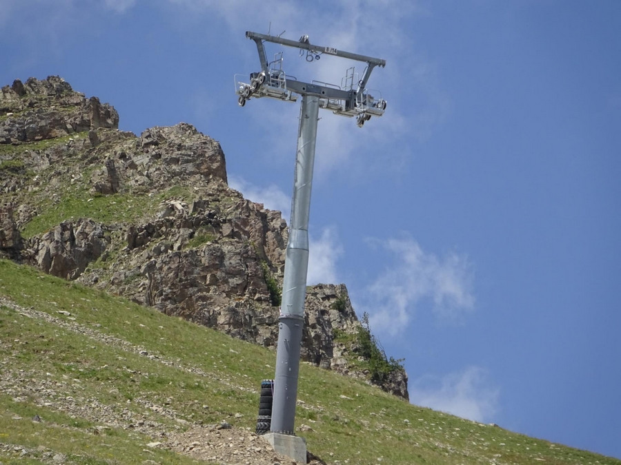

En ligne, peu de changements pour l'instant. Tous les pylônes sont levés et équipés de leurs balanciers du P1 au P8 et pour les P12, P13 et P14. Les trois pylônes restants, les plus difficilement accessibles, le seront quand les massifs seront prêt, ce qui n'est pas encore le cas.

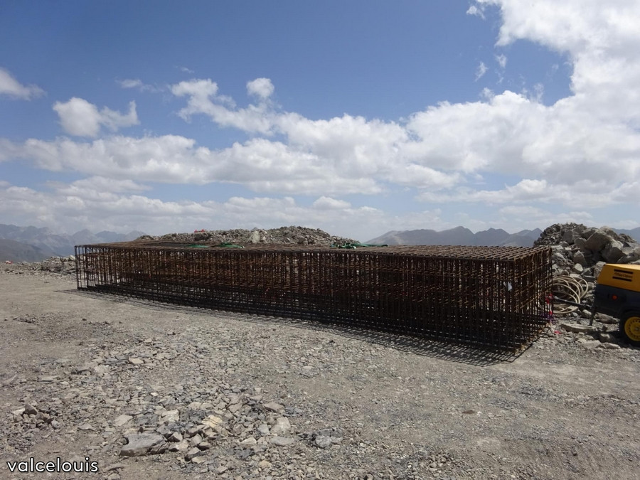

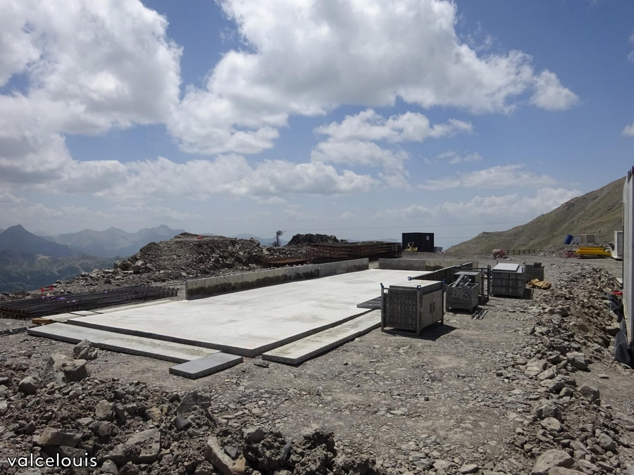

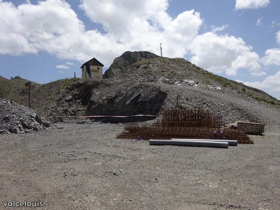

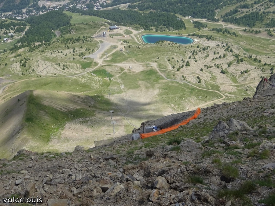

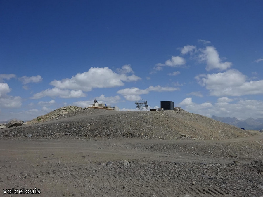

En gare amont, les travaux repartent quasiment de zéro pour le génie civil de gare. Le massif réalisé à l'automne 2021 s'est révélé instable par-rapport au terrain. Il a ainsi été démoli et la fouille réouverte afin de couler une grande dalle sur laquelle reposera les deux massifs de la future gare qui vont être reconstruits. La cabane est en cours d'assemblage.

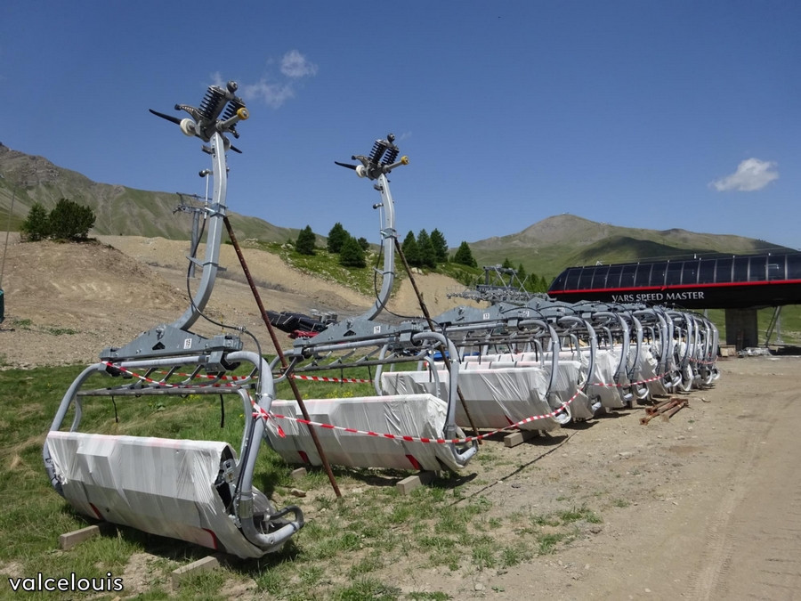

Les premiers véhicules commencent à arriver. Les sièges du n°1 au n°17 sont à proximité de la gare aval, en cours d'assemblage avec la suspente et la pince. Le n°7 a été placé au fond de la voie de stockage.

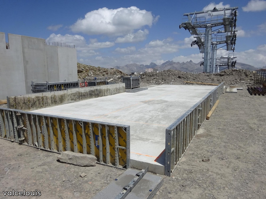

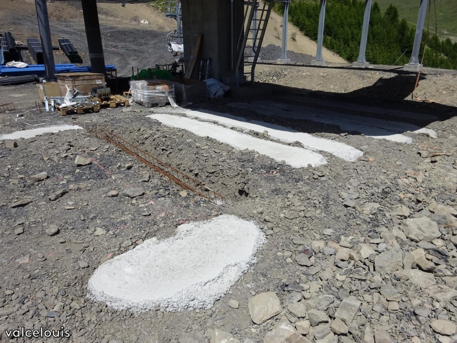

Béton coulé pour la plateforme d'embarquement et pour les portillons cadenceurs :

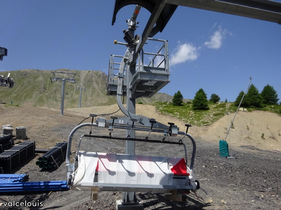

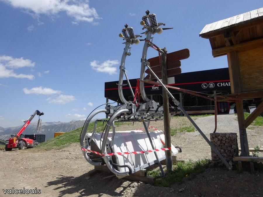

Les suspentes des sièges sont en version longue, par-rapport à la pente maximale importante de la ligne :

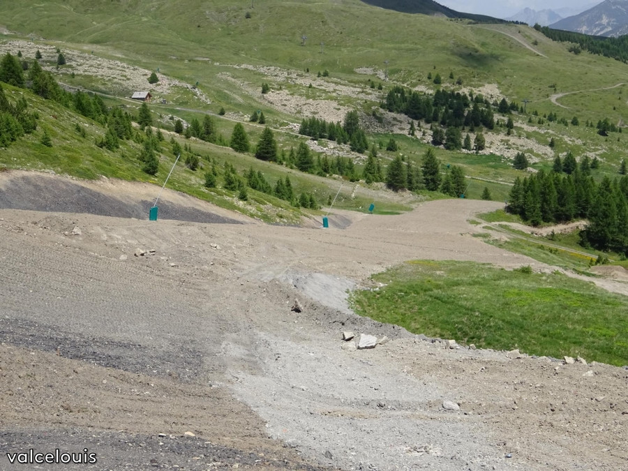

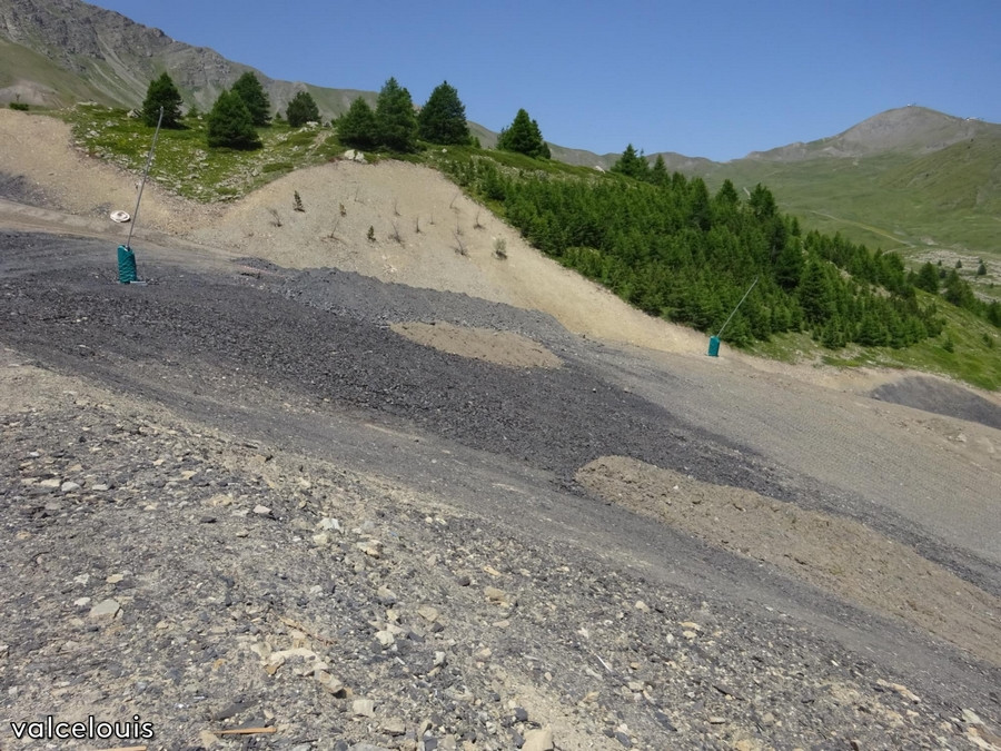

Terrassements en finition pour les pistes Serre-Banet et Marmottes :

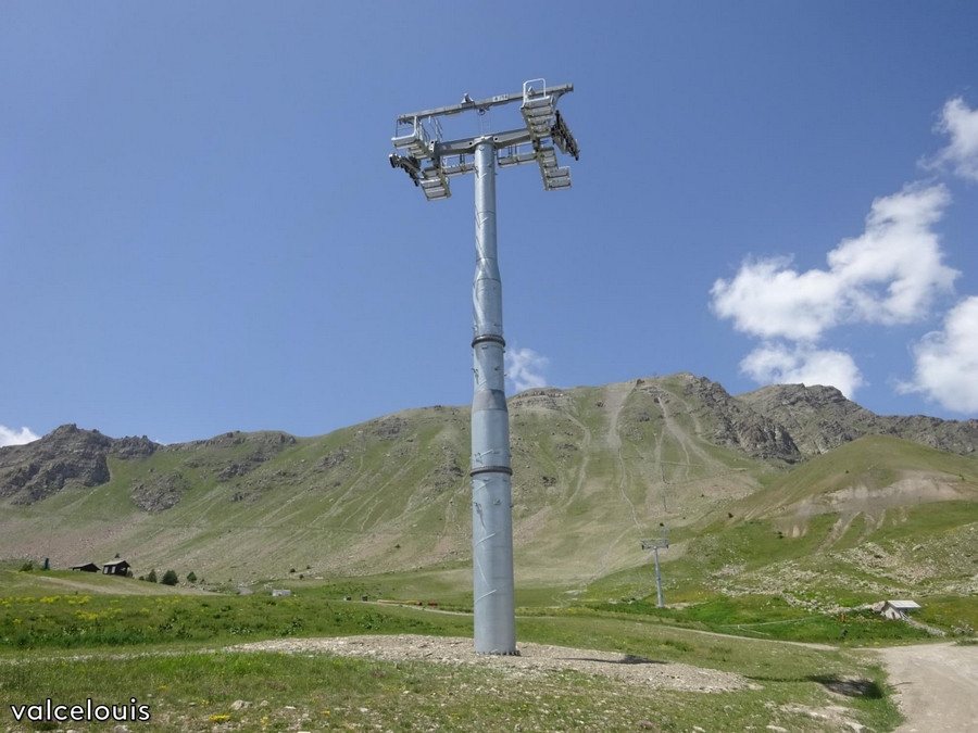

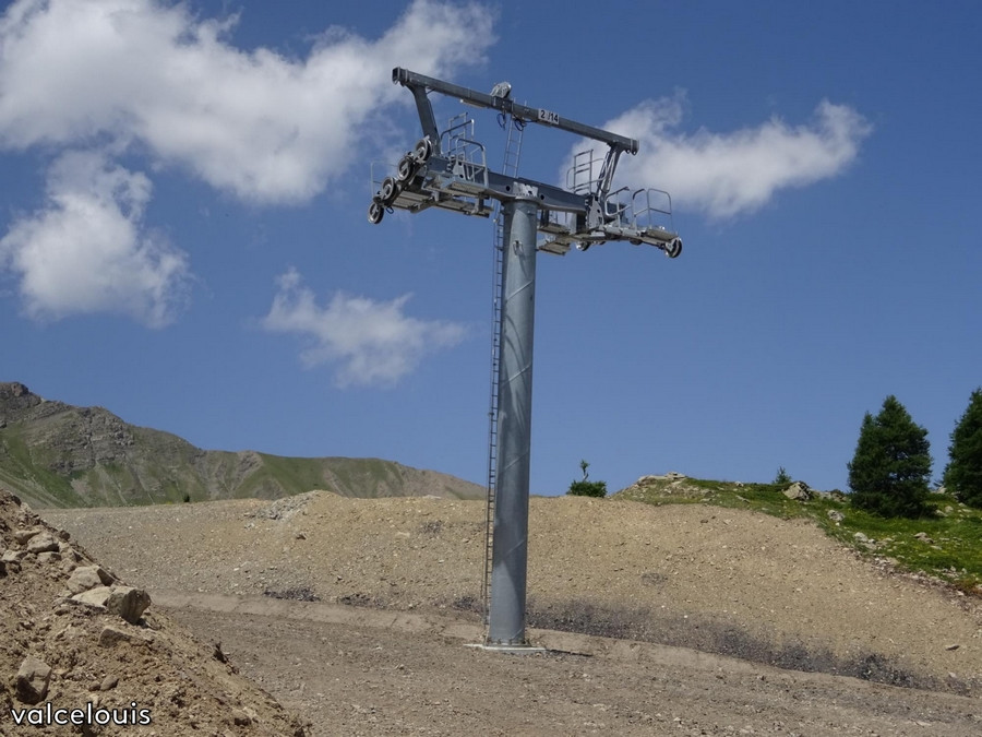

Le P1 :
Le P2 :
Le P3 :

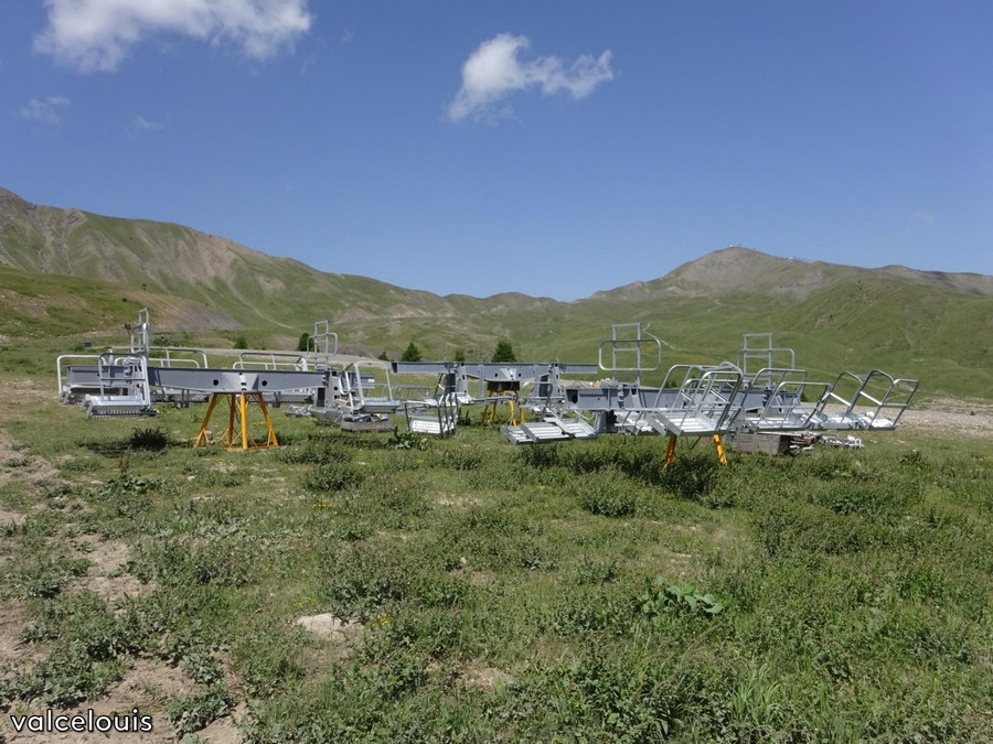

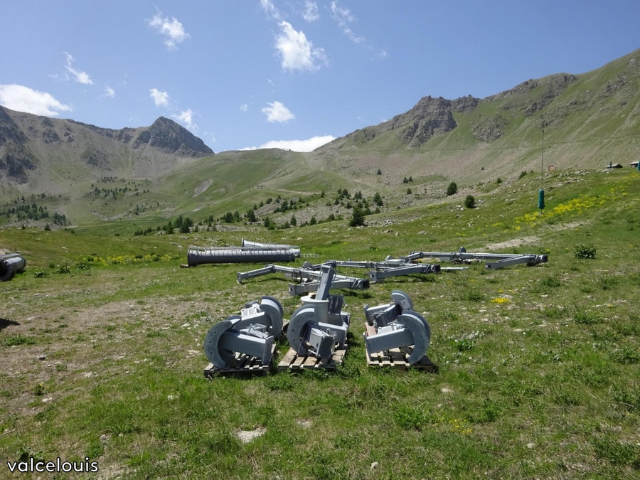

Les têtes et potences des P9, P10 et P11 :

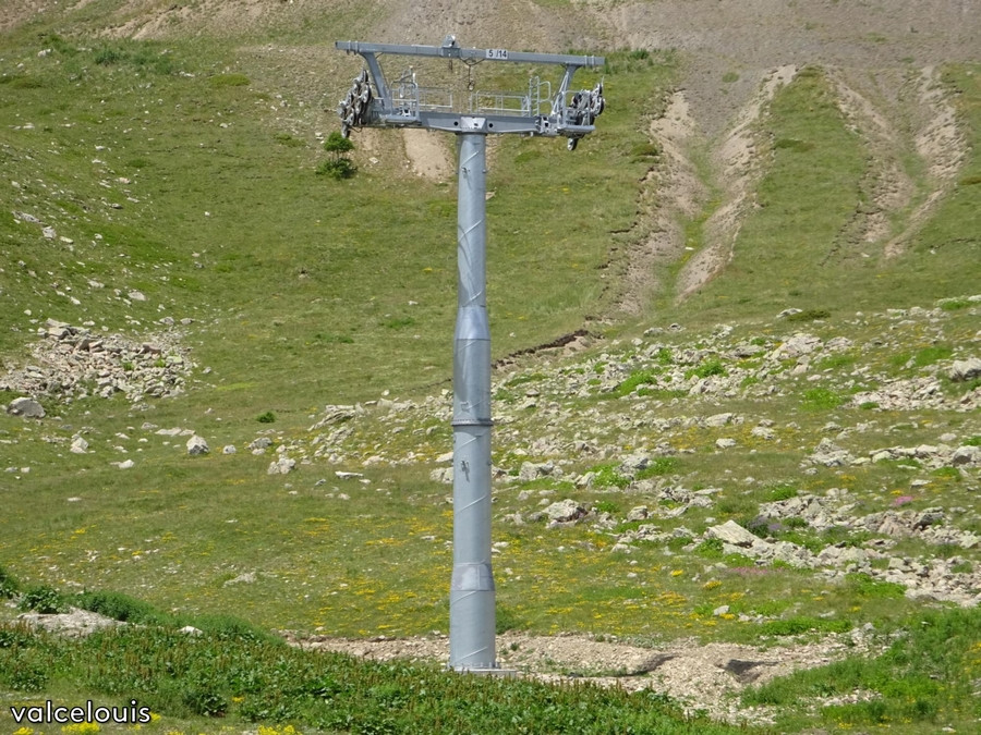

Le P4 :
Le P5 :
Le P6 :
Le P7 :
Le P8 :

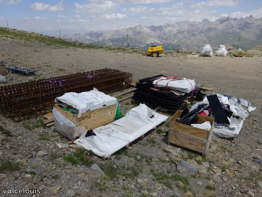

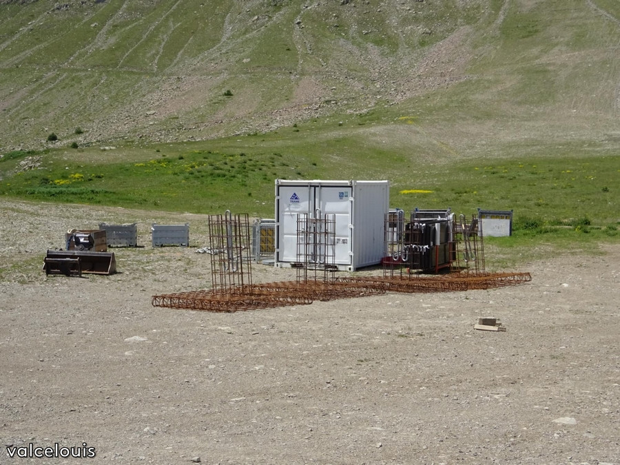

Les ferraillages du P9 :
Les ferraillages du P10 :

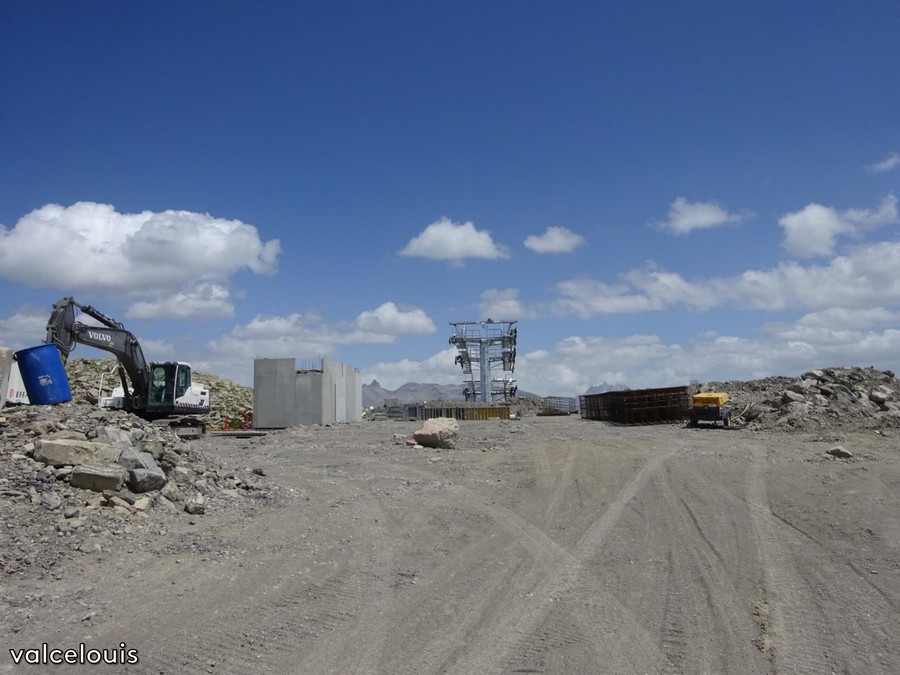

Travaux au sommet du télésiège du Col de Crévoux :

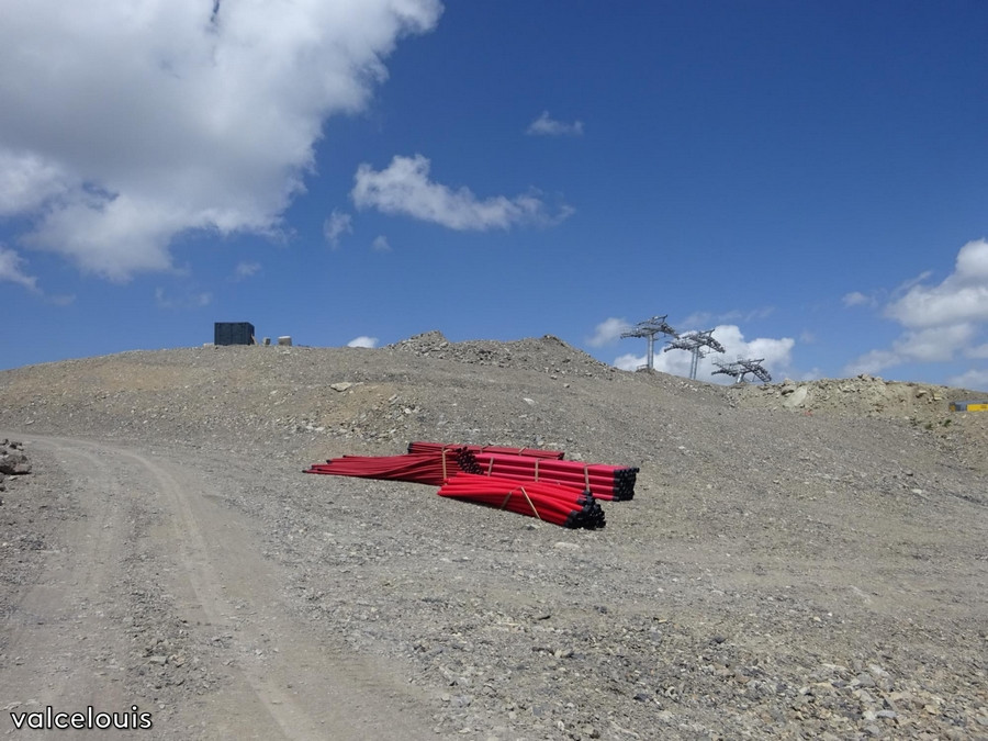

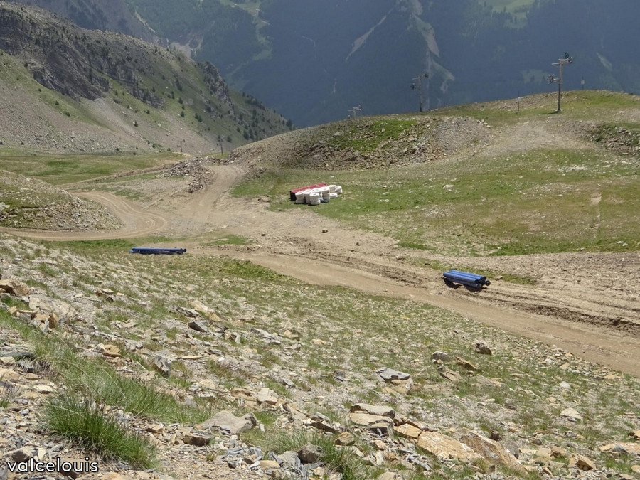

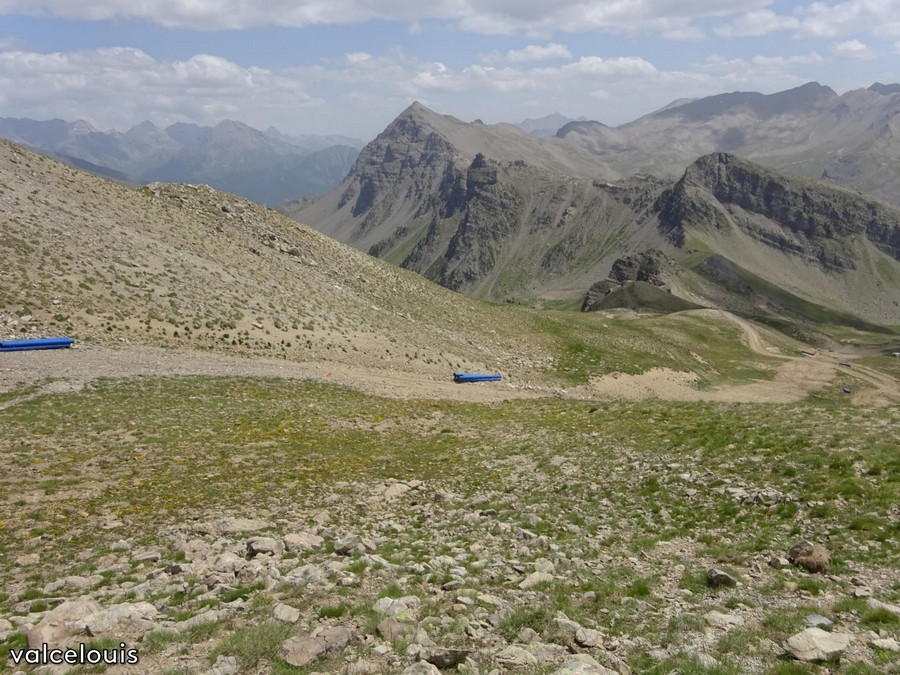

Travaux et matériel pour l'équipement en enneigeurs de la piste Corniche Supérieure :

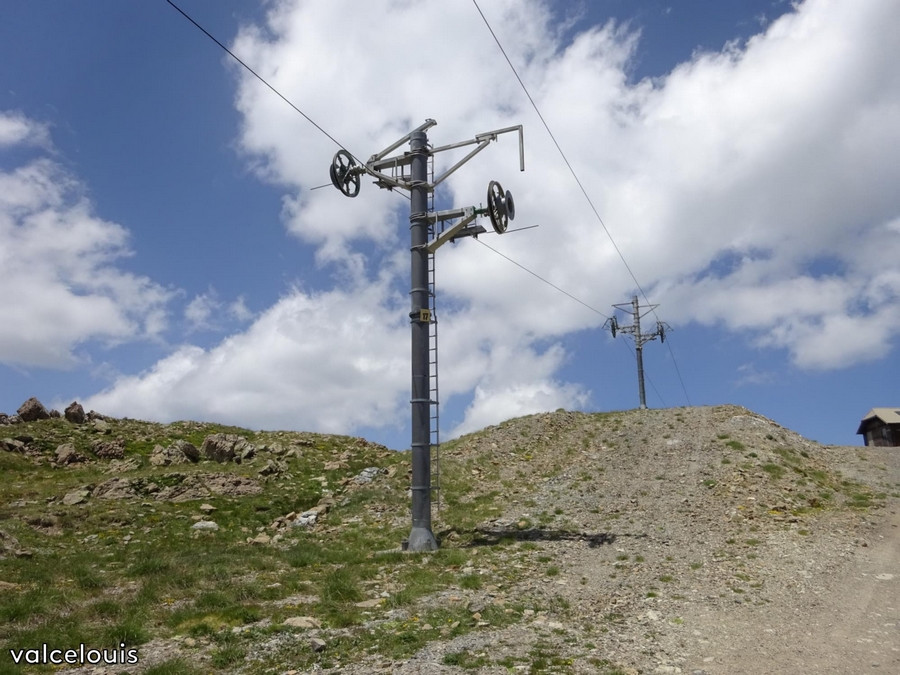

Le téléski de Chabrières, déraillé à de nombreux endroits :

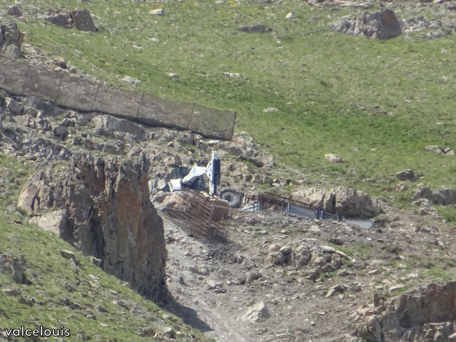

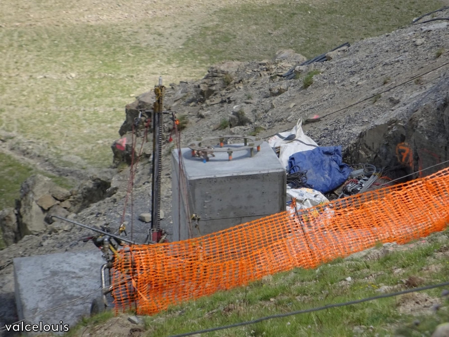

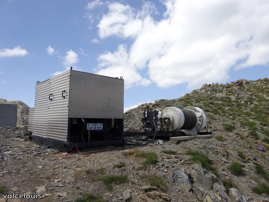

Le treuil retenant la mini-pelle servant au creusement de fouilles des pylônes dans la forte pente :
Le massif du P11 :

L'embarquement en gare G1 doit se faire dans le contour au vu du positionnement de la cabane du conducteur..

Sachant qu'une suspente longue a tendance à augmenter l'oscillation des sièges en cas de vent auquel cette ligne m'a tout l'air d'être très exposée, seront-ils lestés ou équipés d'un dispositif afin de mieux y résister?

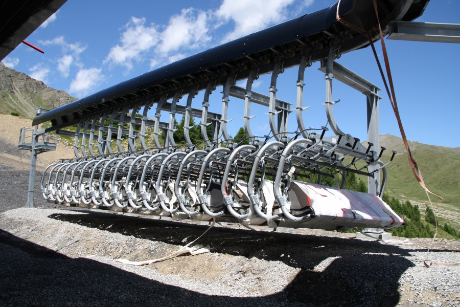

Pour compléter Valcelouis, les sièges ont tous été placé sur le rail.
