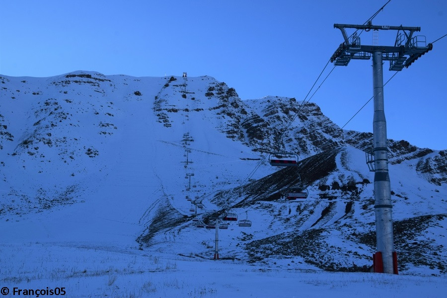

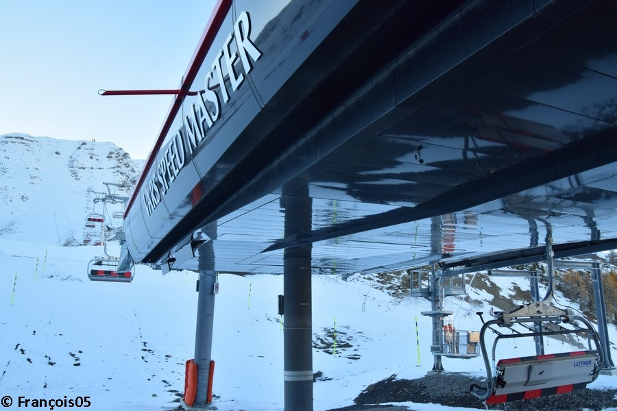

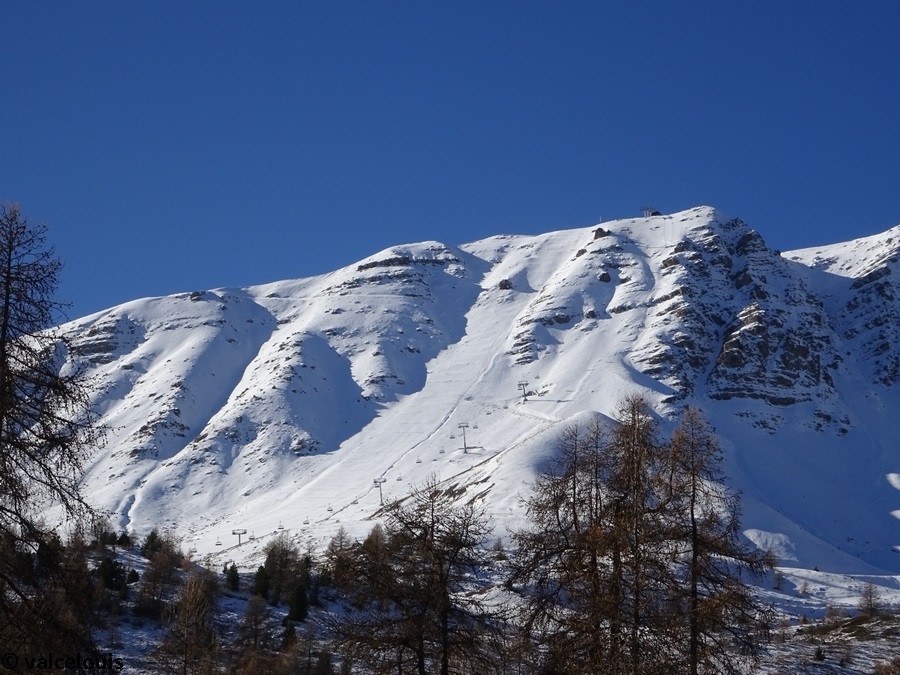

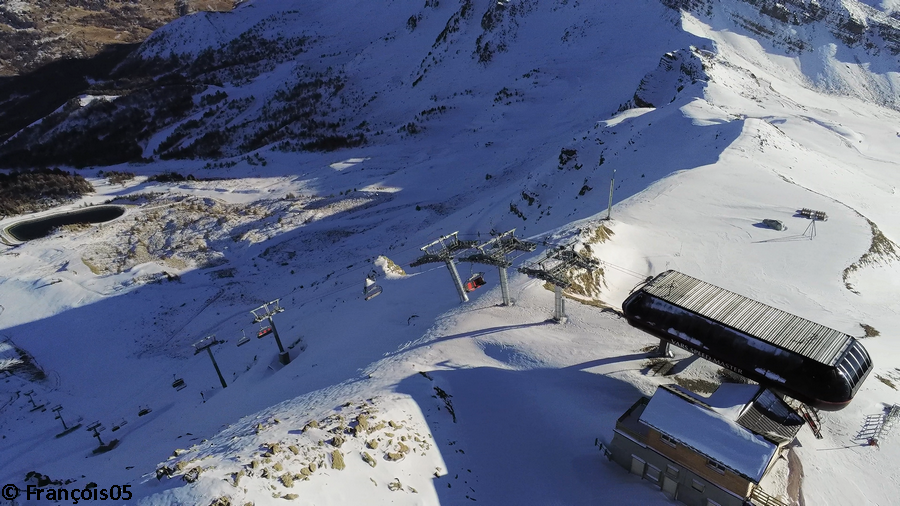

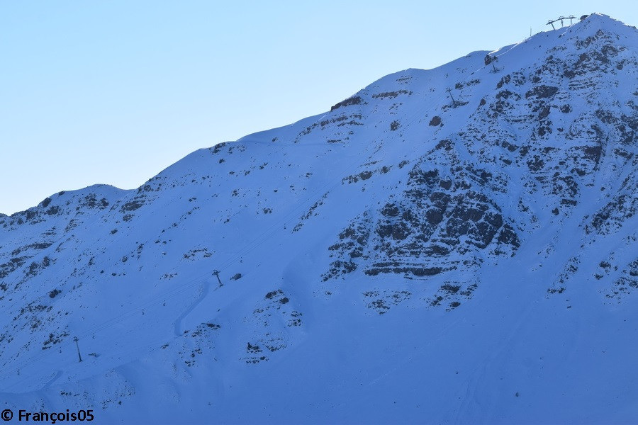

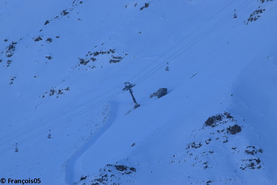

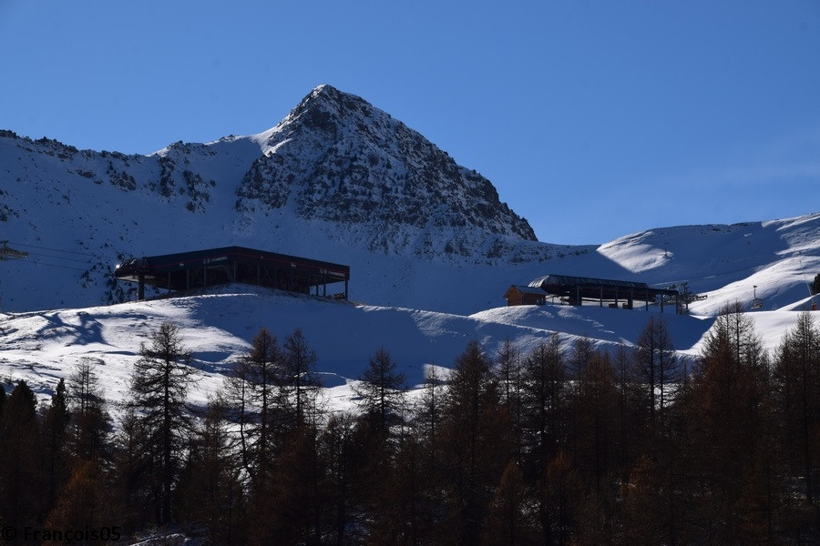

TSD6 de Vars Speed Master - Point chantier du 20/11/22
L'appareil est en cours de finalisation.
Les sièges sont tous en ligne et l'appareil fonctionne dans les conditions nominales.
L'heure est aux aménagements pour permettre l'exploitation dans de bonnes conditions avec l'installation du portique d'accès, des bornes de contrôle, et des planchers d'embarquement/débarquement.
Vue de la zone intermédiaire entre l'arrivée du téléporté mixte de Chabrières et le départ du télésiège de Vars Speed Master.
La G1 vue de la G2 du téléporté mixte de Chabrières.

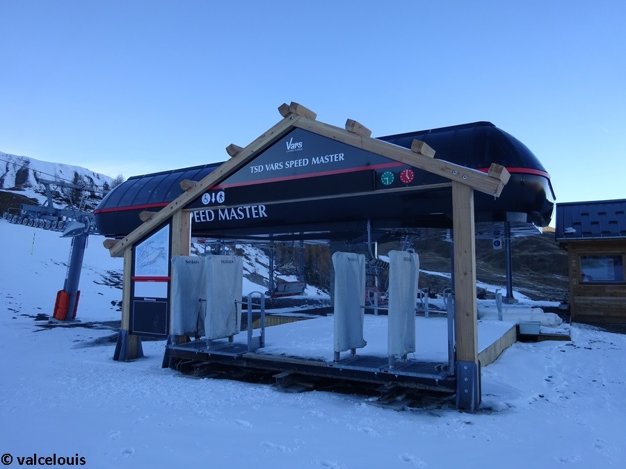

Le portique d'accès traditionnel équipé d'un bandeau LED.

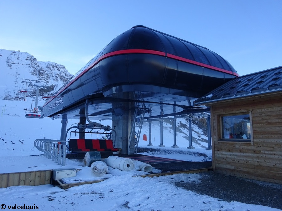

Vue globale de la gare.
L'avant de la gare.

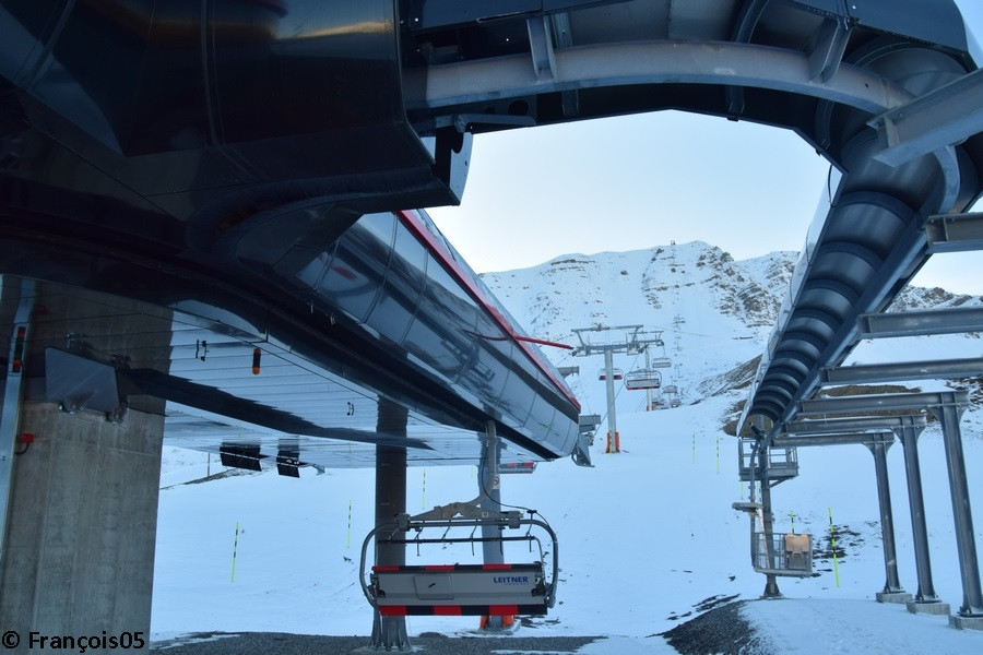

Vue de la gare côté ligne.

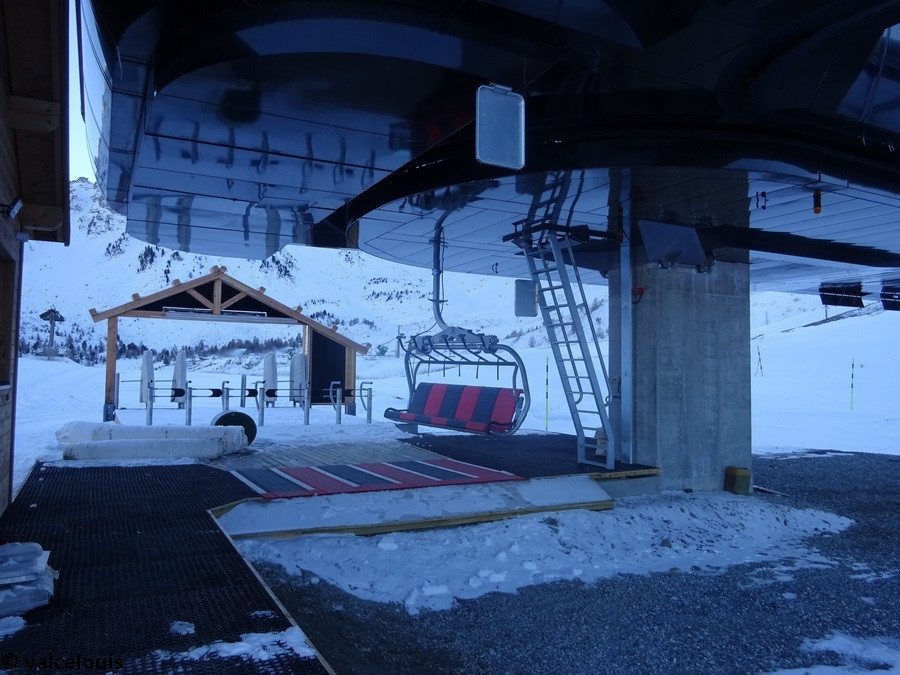

Le plancher entre le portique et les portillons cadenceurs.

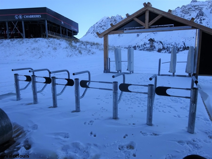

Les portillons de cadencement des skieurs.
Les couloirs d'embarquement en fonction de la couleur des banquettes.

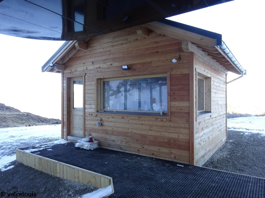

La cabane est terminée.
Vue du contour avec la zone de maintenance des pinces.
Le lanceur.
Un siège dans le lanceur.
Le capotage du rail de stockage a été finalisé.

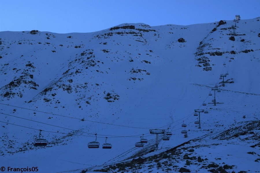

Vue globale de la ligne après le P4.
Vue de la ligne depuis l'ancien départ du télésiège de la Mayt.
Autre vue de la seconde partie de la ligne.
Certains pylônes ont été équipés d'étraves.
Détail d'un de ces pylônes.

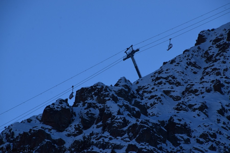

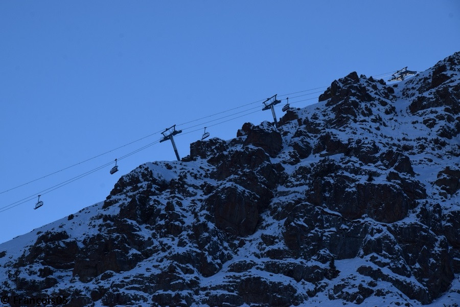

Détail lorsque la pente de la ligne est à son maximum.
La partie finale de la ligne.
La ligne peu avant d'atteindre la crête.

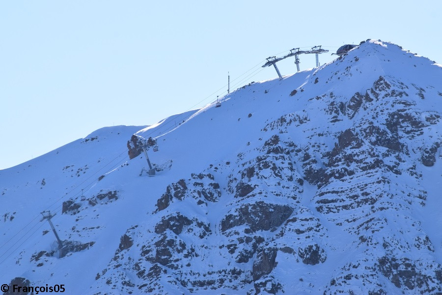

Arrivée sur la crête.
Les trois pylônes d'arrivée.

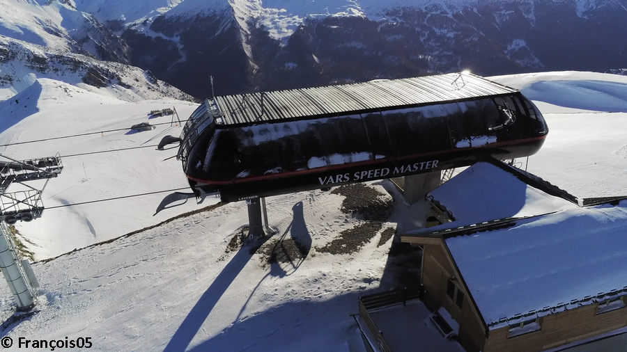

Vue globale sur la gare et son bâtiment d'exploitation.
Vue générale de l'arrivée.

La barre verticale qui relie l'assise à la pince et donc au câble (je ne connais pas le nom), est sur ce TSD beaucoup plus longue que sur d'autres telesièges (exemple TSD6 Bérangère à Chamrousse). Connaissez vous la raison de l'allongement de cette barre, car j'avais déjà vu ça sur des telemix, mais jamais sur des TSD
#399 L'utilisateur est hors-ligne   manujour
  • Messages : 300
  • Inscrit(e) : 08-février 13
Posté 17 janvier 2024 - 20:17
La forte pente de la ligne.
#400 L'utilisateur est hors-ligne   Le Risoulien
  • Messages : 1 838
Posté 18 janvier 2024 - 08:26
Bonjour.
L'élément dont tu parles est la suspente. Ce rallongement est, comme dit manujour, effectué lorsque la ligne rencontre des trop fortes pentes : cela permet d'éloigner l'utilisateur du câble. Sur un modèle normal, celui ci serait trop proche.
Cette technique a déja été employé sur le TSD6 de Chamossière à Morzine en 2010 : https://www.remontee...-poma-4071.html
