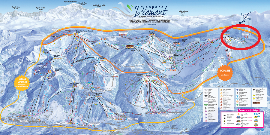

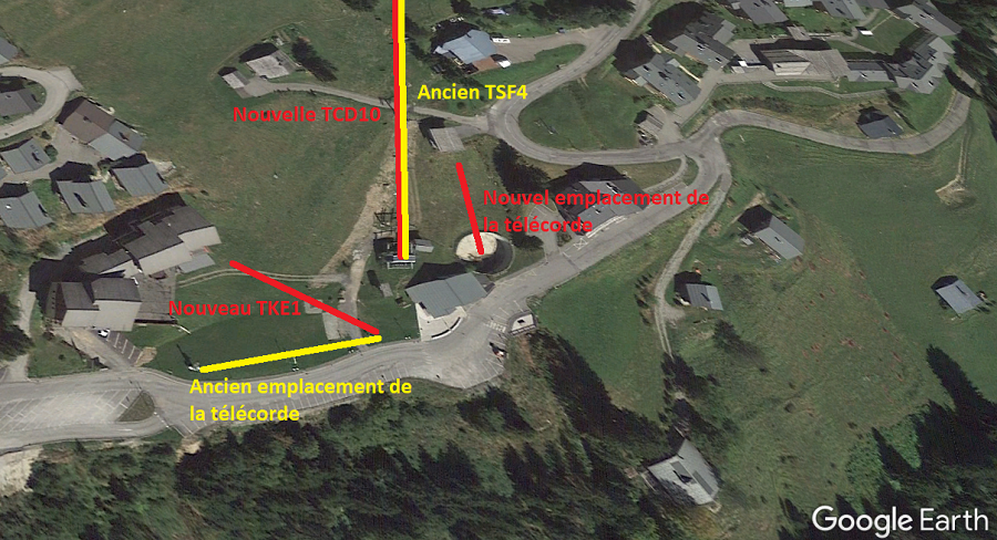

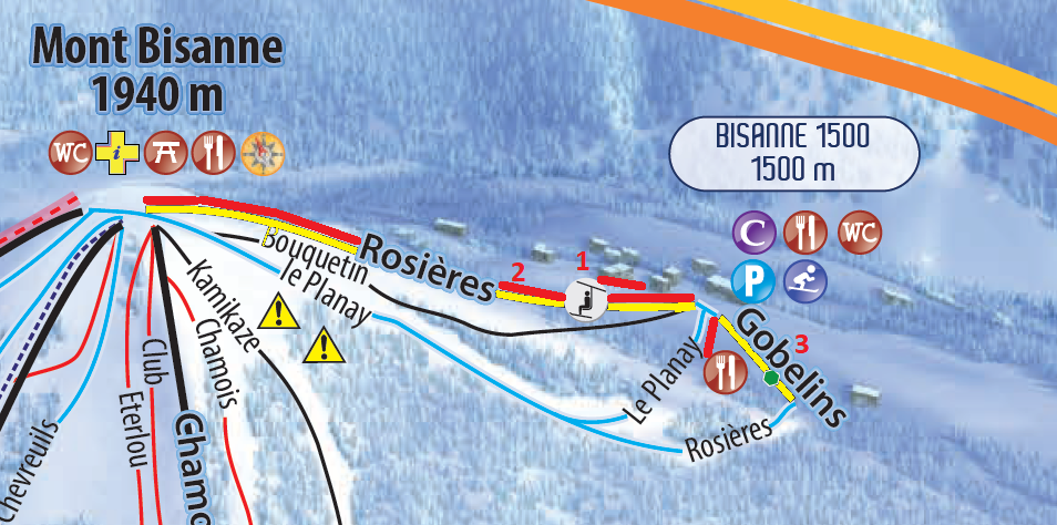

Situations
Voici ci-dessous une situation sur le plan des pistes de l'Espace Diamant :
En zoom :
En jaune, les anciens appareils, en rouge les nouveaux
1 : nouvel emplacement télécorde Gobelins
2 : ancien TSF4 et nouvelle TCD10 Rosières
3 : ancien emplacement télécorde et nouveau TKE Fées

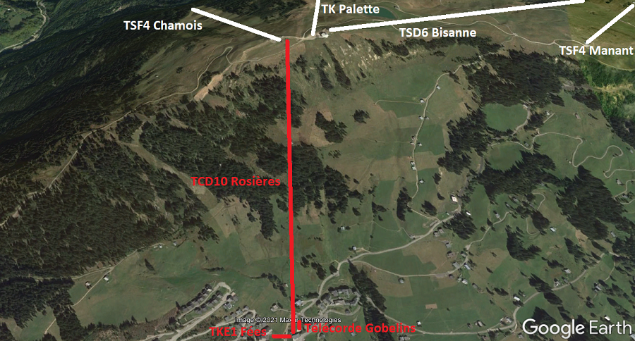

Et une vue aérienne avec les remontées mécaniques actuellement en place aux alentours :
Ainsi qu'une vue plus détaillée du front de neige :

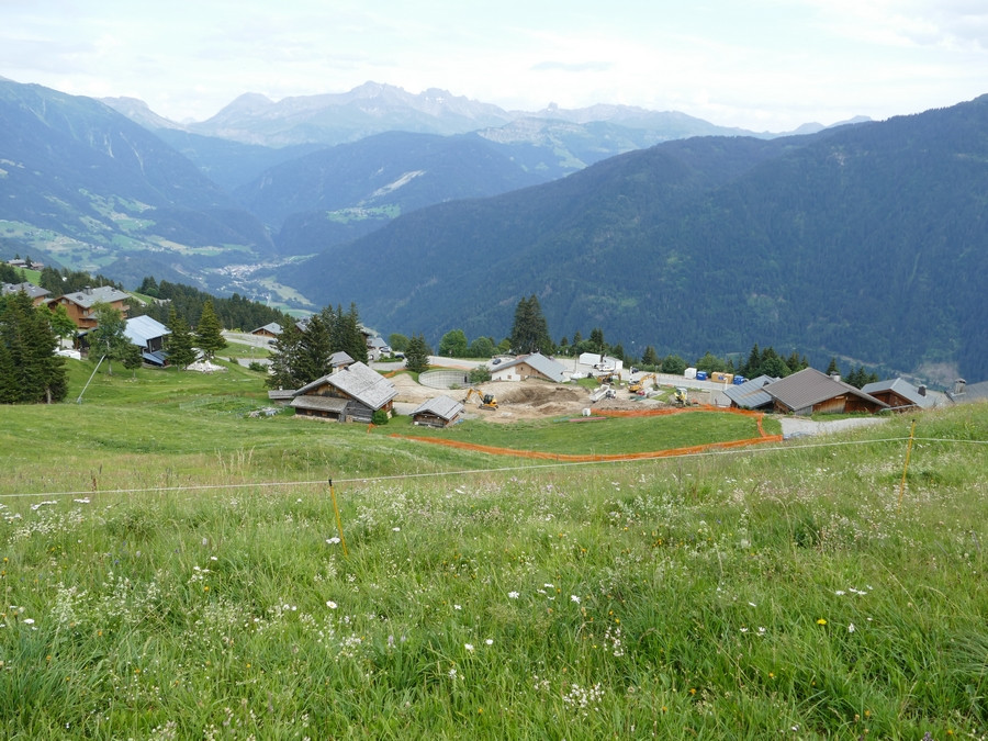

Gare aval :
Vue générale depuis l'amont :
Zoom :
Pour mieux visualiser le futur front de neige :

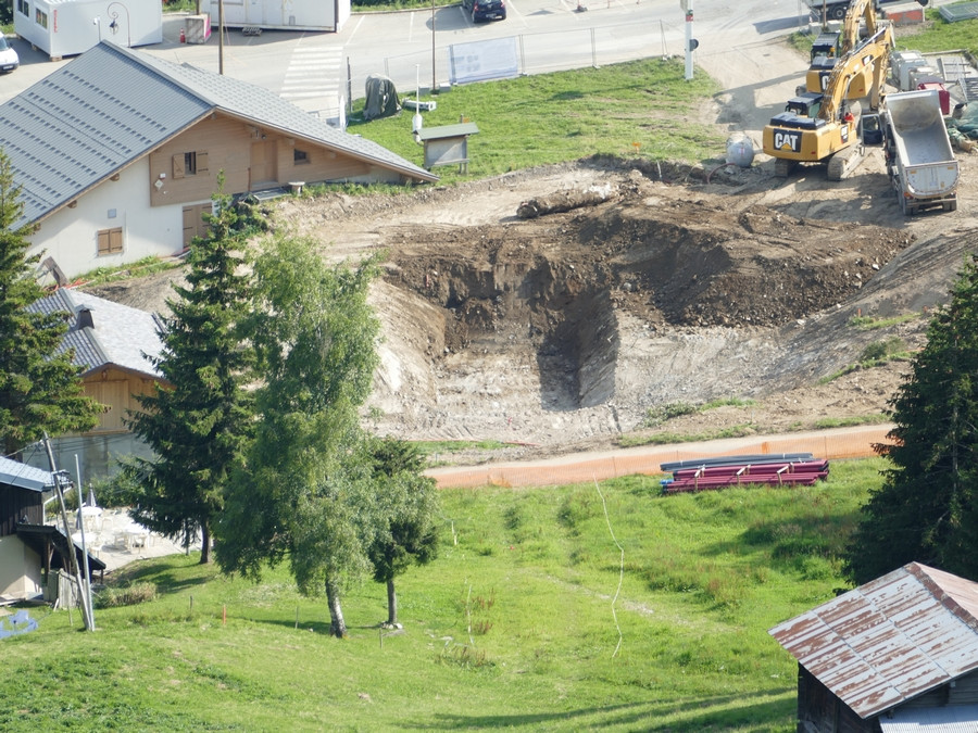

Trou pour les fondations de la future G1 :

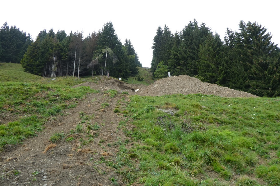

Le layon de l'ancien TS à agrandir :
Fouille en cours :

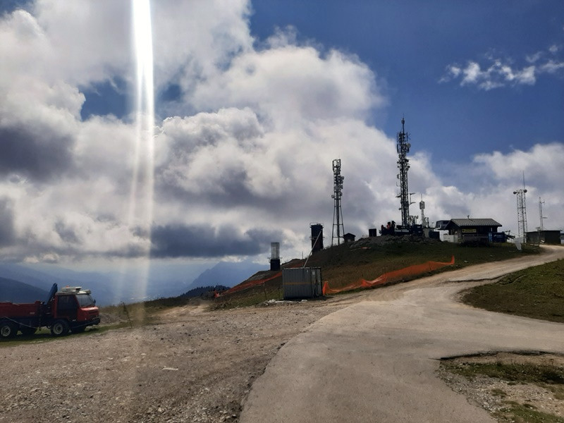

Gare amont :

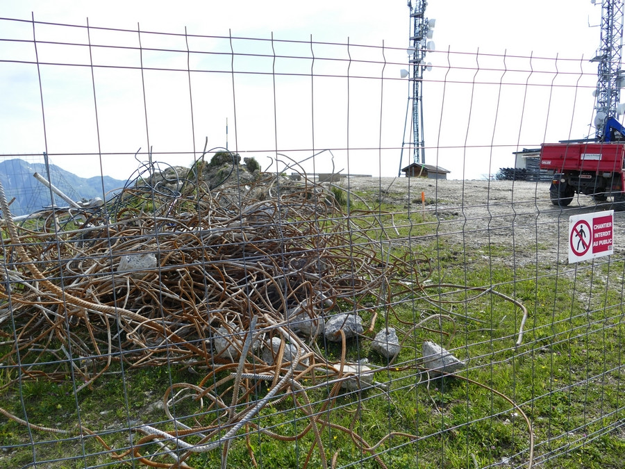

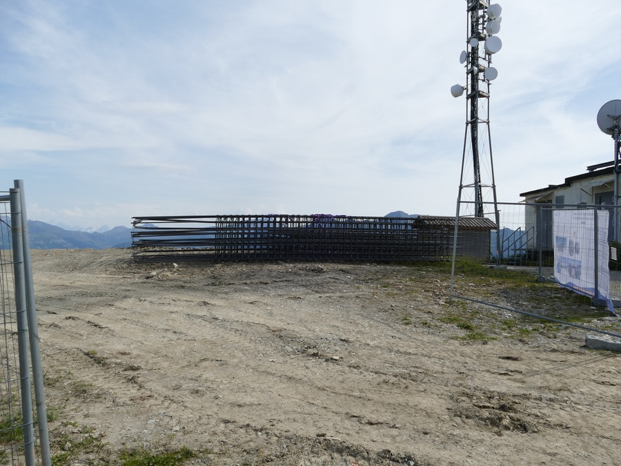

Anciens ferraillages du TS :
Matériels pour le GC :
Futur emplacement G2 :

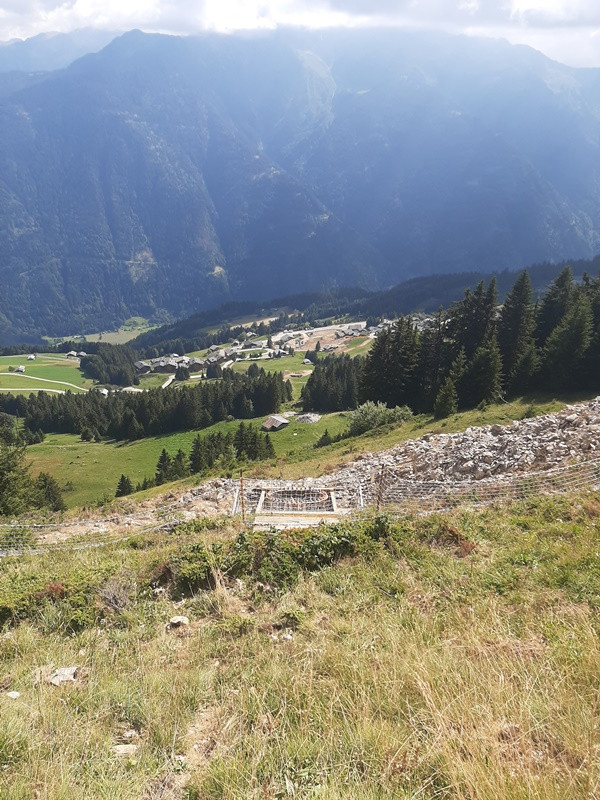

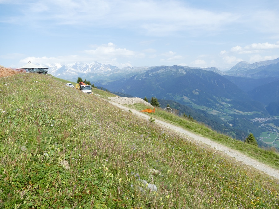

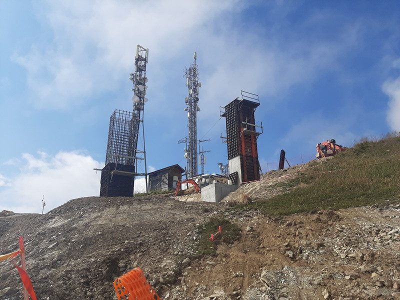

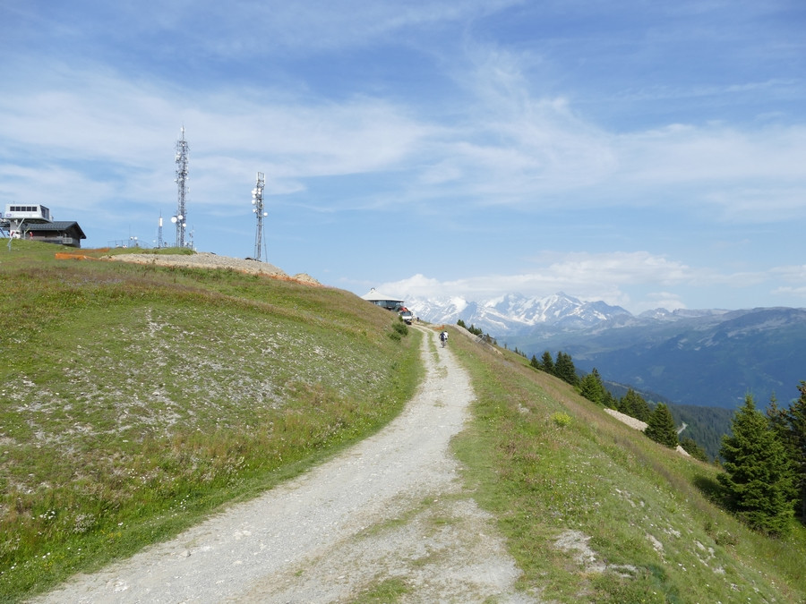

Bonjour voici quelques photos prises samedi dernier (28 aout), de passage au sommet de Bisanne.
Le génie civil etait toujours en cours avec le coulage des massifs de gare :

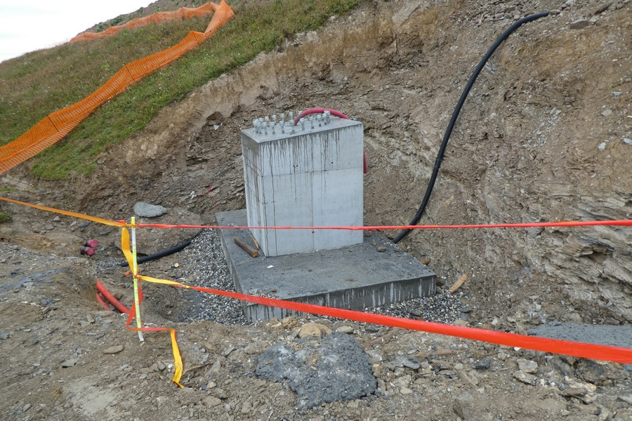

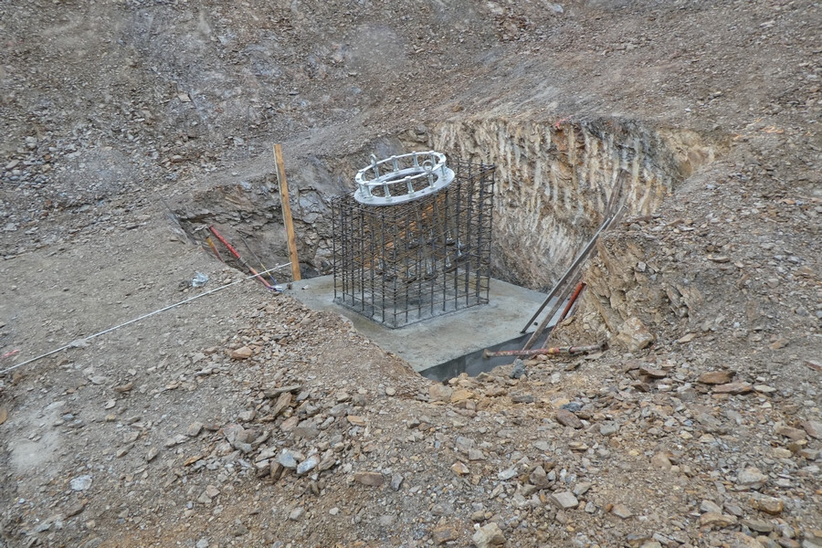

Le ferraillage du dernier pylone est prêt :

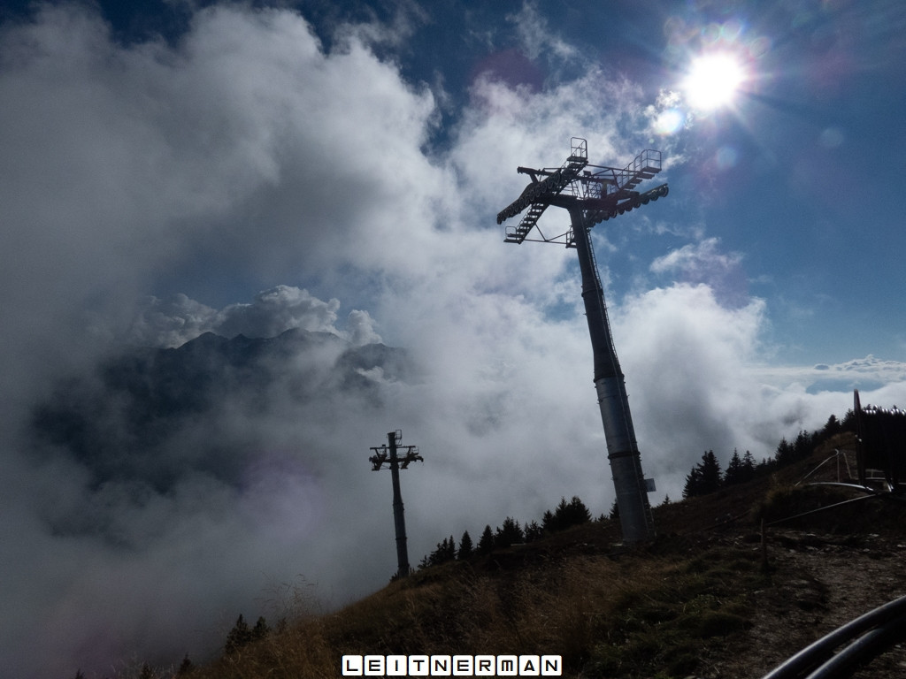

Le genie civil de l'avant dernier pylone est terminé :
Vue sur le reste de la ligne, dont certains massifs de pylones devaient encore être coulés. En G1 les massifs étaient en cours de coulage aussi (idem qu'en G2)
Depuis lors l'ensemble des massifs de gare sont coulés, on peut s'attendre au début du montage des gares prochainement, dès que le séchage sera terminé

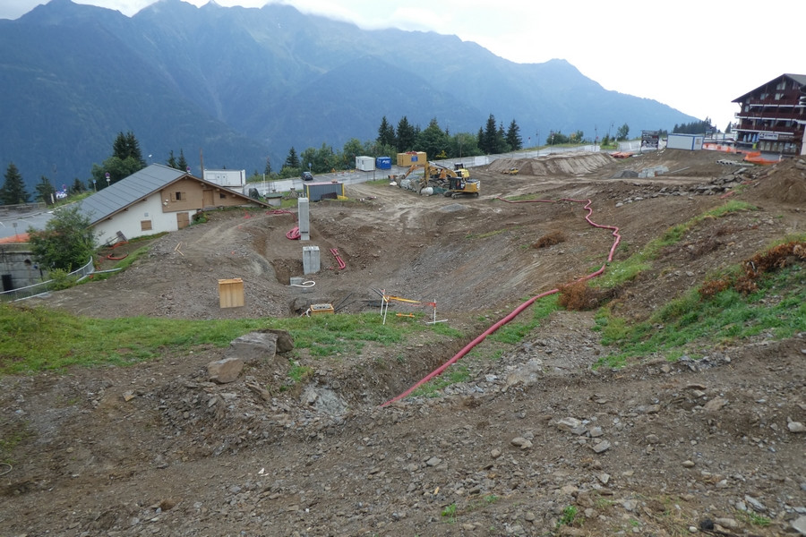

TCD10 Rosières :

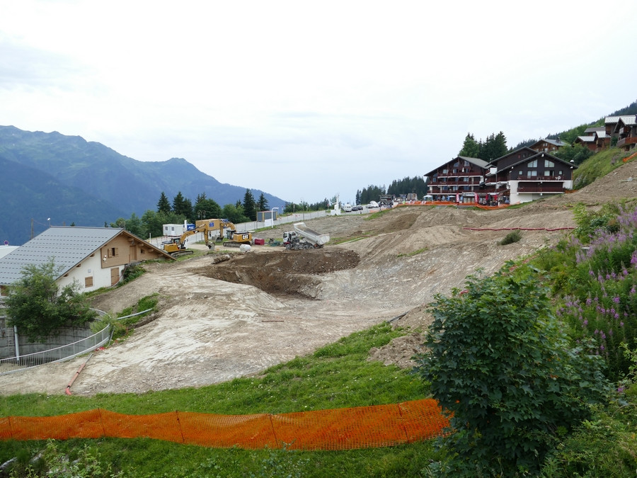

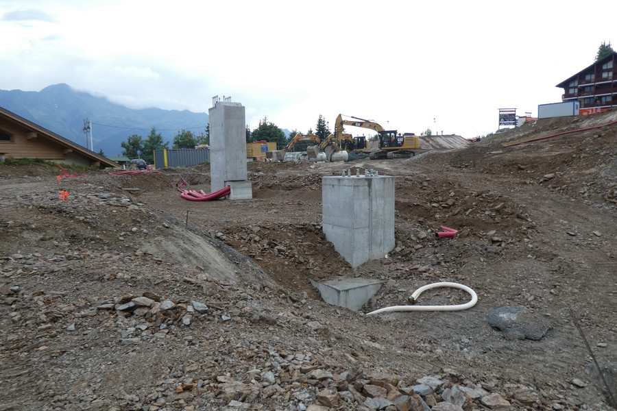

Gare aval :
Les massifs sont coulés et décoffrés. En attente du séchage pour le début du montage.

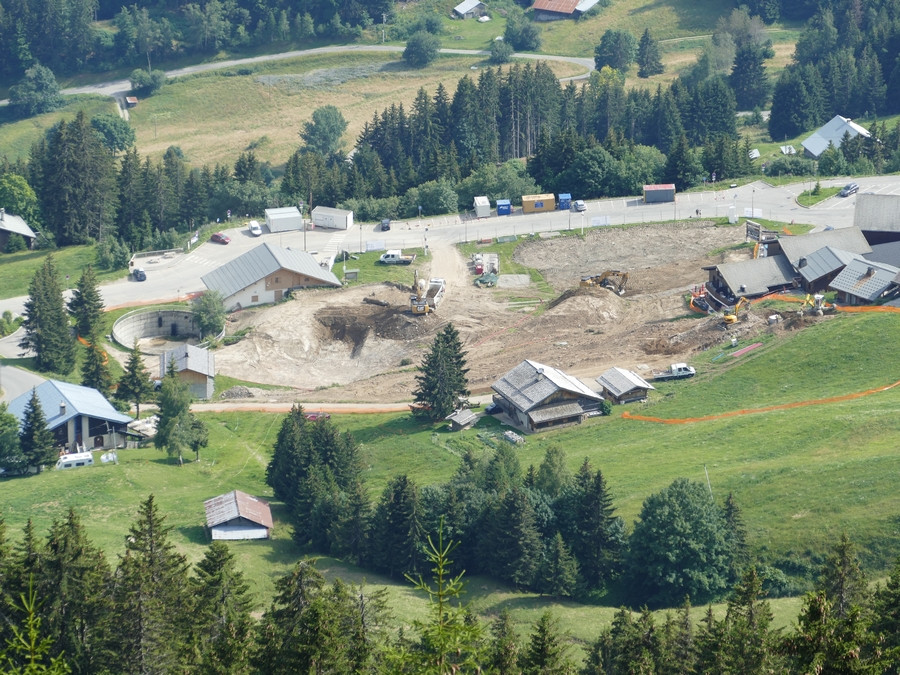

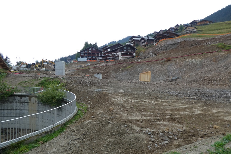

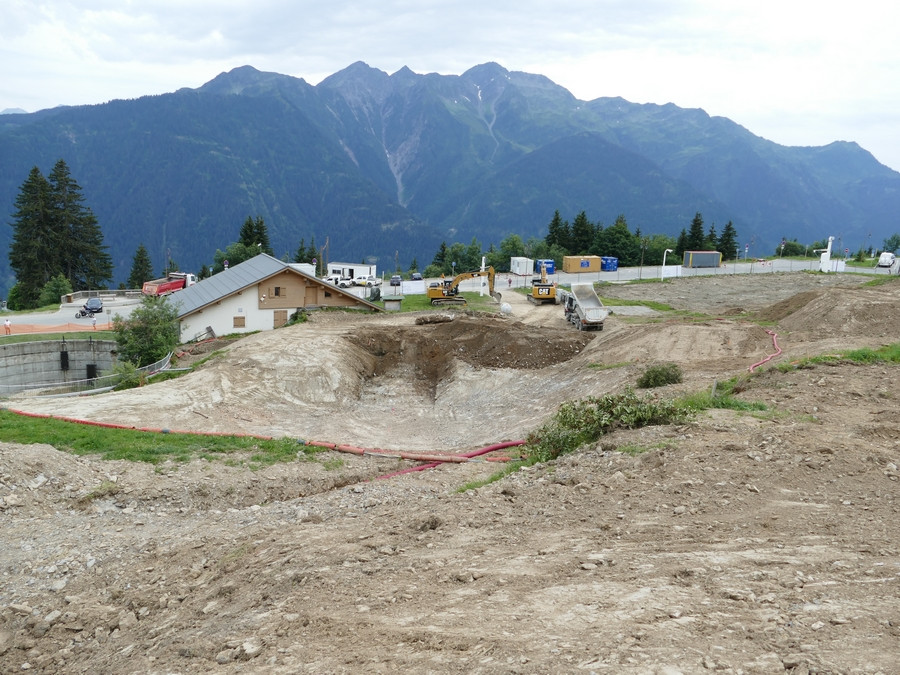

Vue générale qui permet d'apprécier l'ampleur des terrassements :
De plus près avec le massif du P8 (non coffré) + le bassin d'orage non comblé :
Les massifs de la G1 seuls :
L'ensemble des massifs sont globalement coulés, certains sont remblayés. L'élargissement du layon est encore à faire.

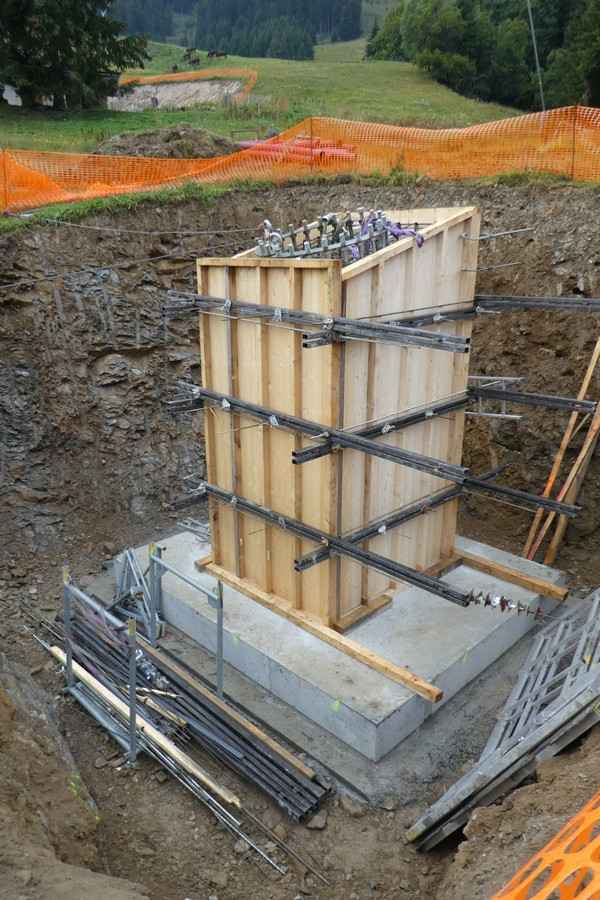

P9 + P8
P9, haut du massif coffré et en attente de coulage :
P8, idem mais à coffrer (le coffrage est juste à côté hors champ) :

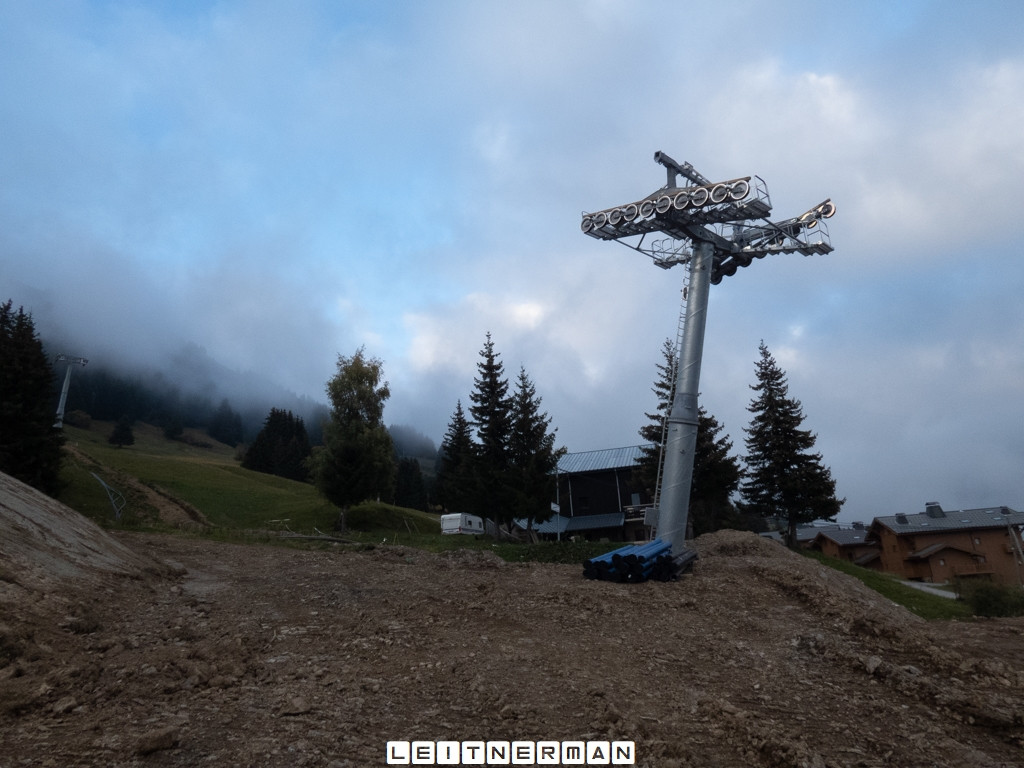

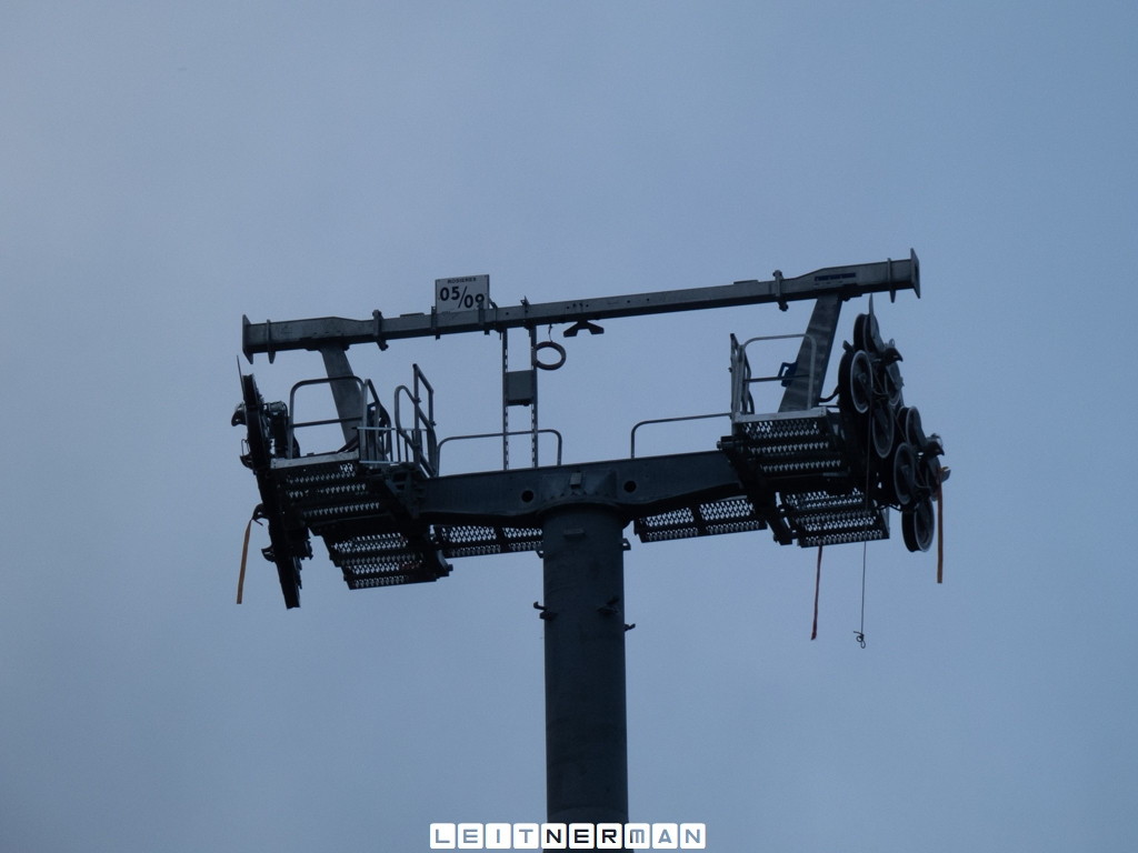

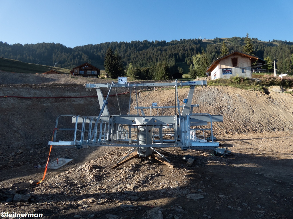

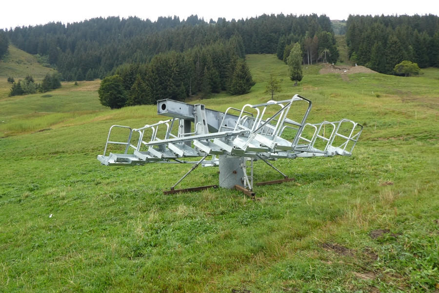

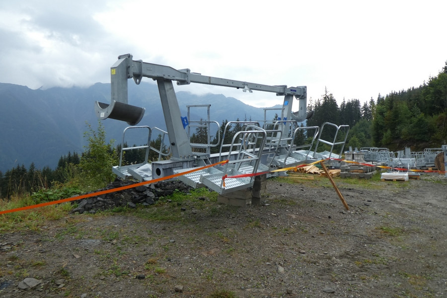

P6 :
P6, déjà remblayé + la nouvelle tête de pylône en cours de montage :

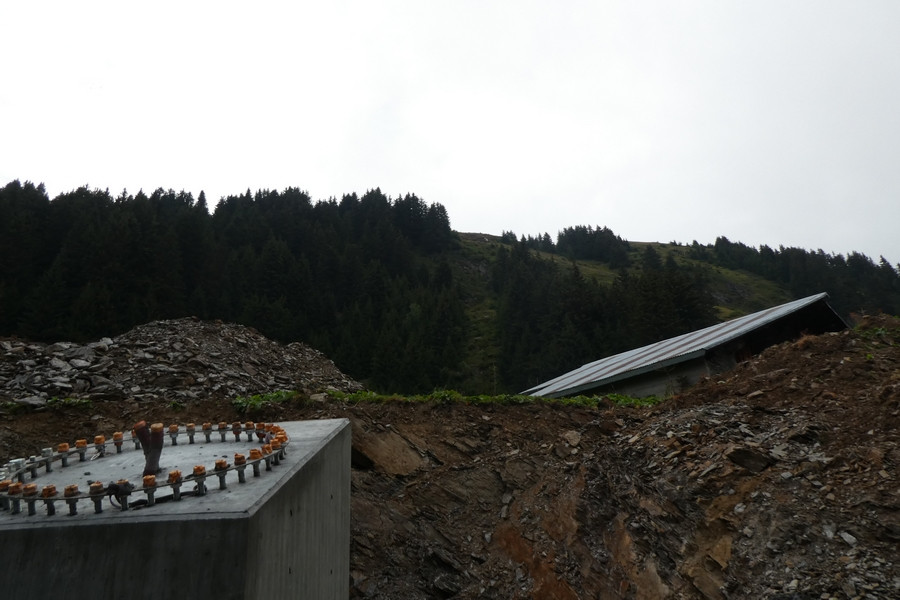

Le massif de plus près :
La nouvelle tête, montée sur un morceau d'un ancien fût du TSF4 :

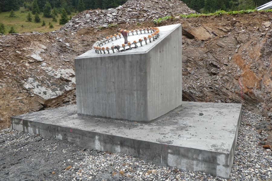

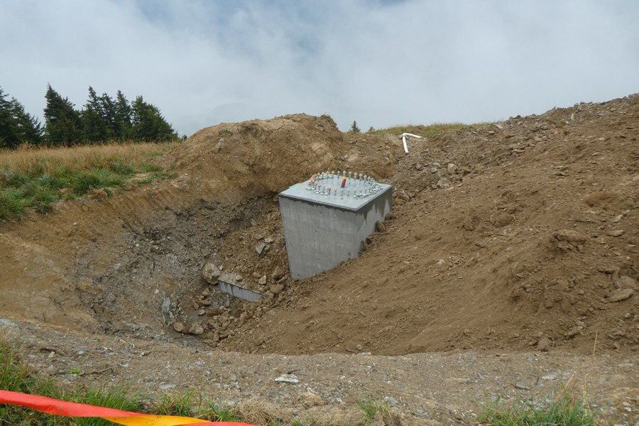

P5 :
P5, au pied de la forêt :
Massif plutôt énorme :

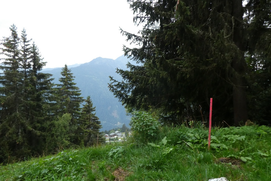

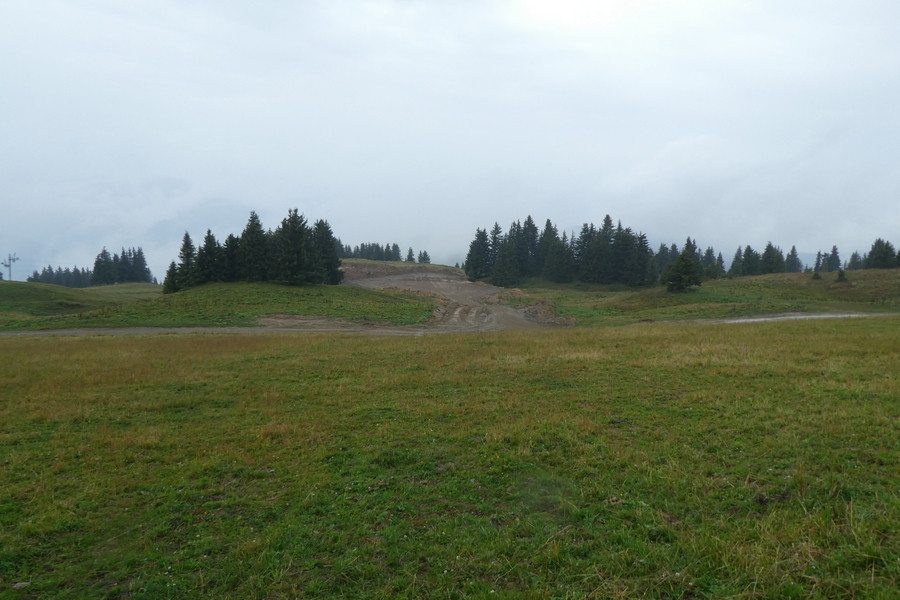

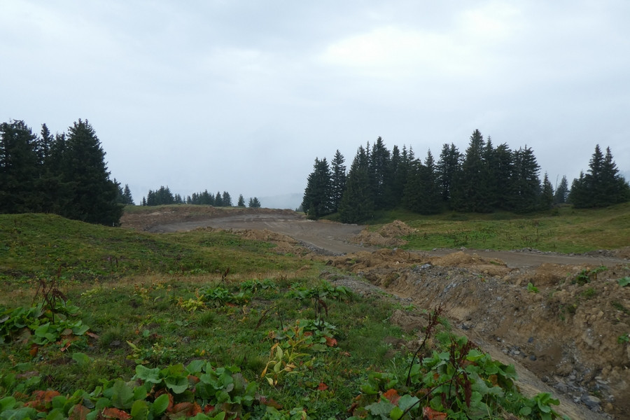

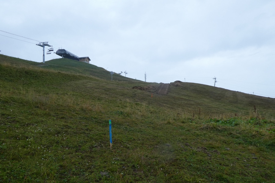

Layon :
Des piquets ont été implantés tout au long du parcours en forêt indiquant un déboisement nécessaire 10m de part et d'autre du futur axe :

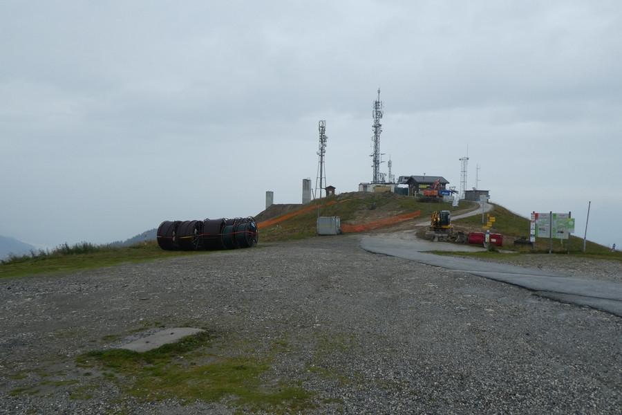

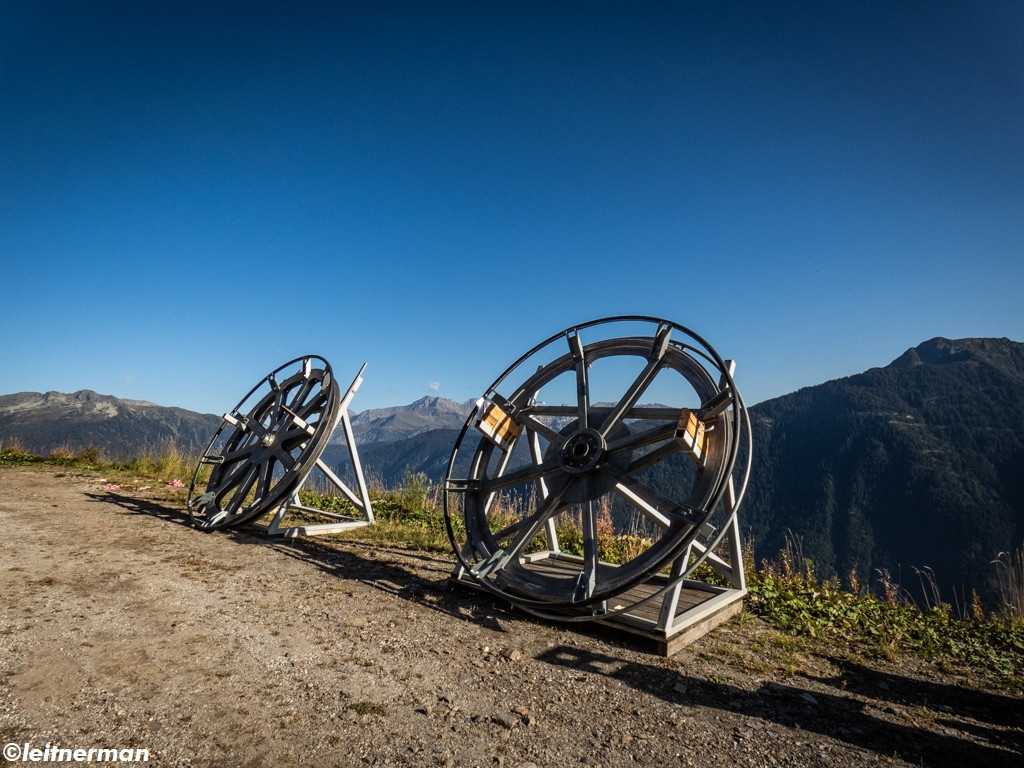

Réseaux :
Des tourets des futurs réseaux de la ligne sont situés au sommet :

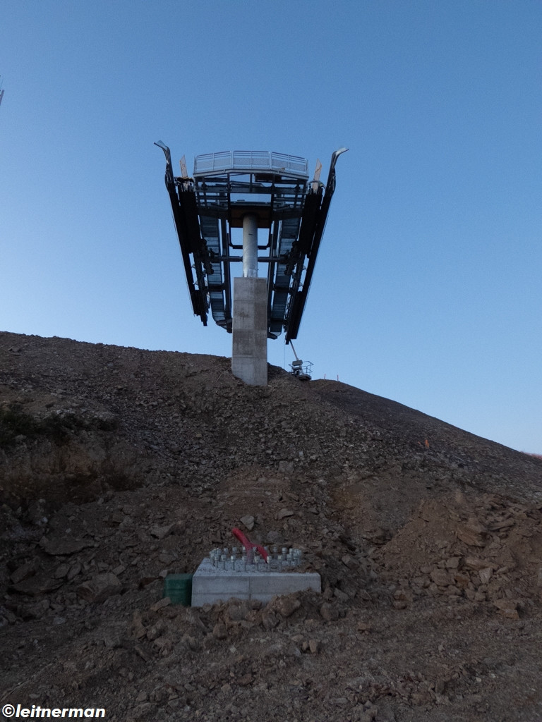

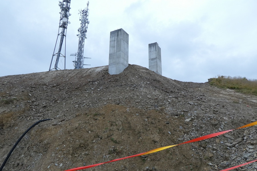

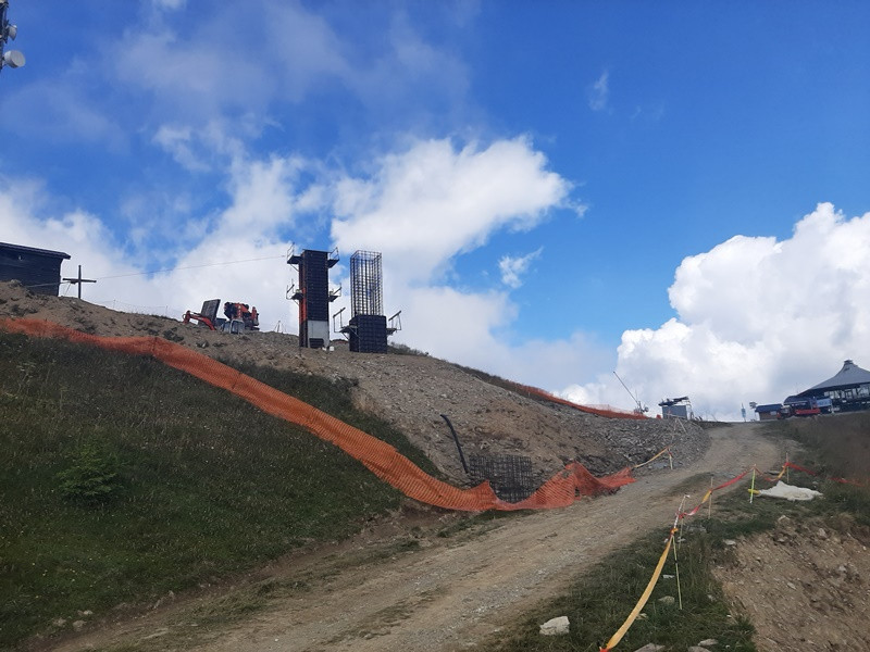

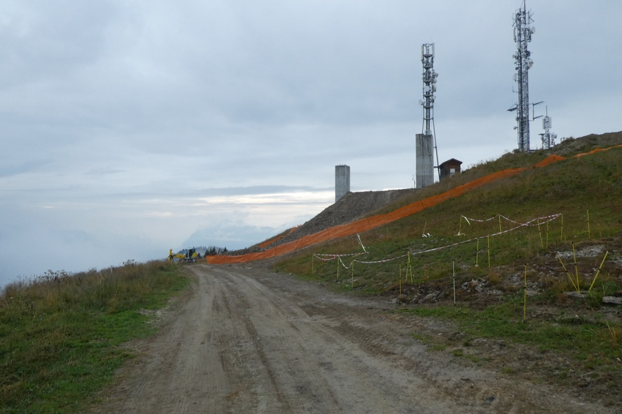

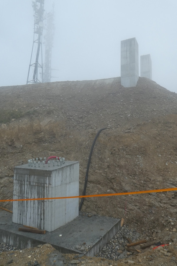

Gare amont :
Les massifs sont terminés, idem qu'en G1, en attente pour le début du montage de la gare.
Les 2 massifs :
De plus loin, on constate que l'arrivée promet d'être aérienne :
Vue générale depuis le sommet :

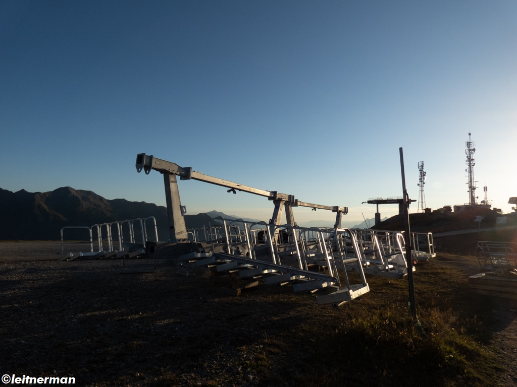

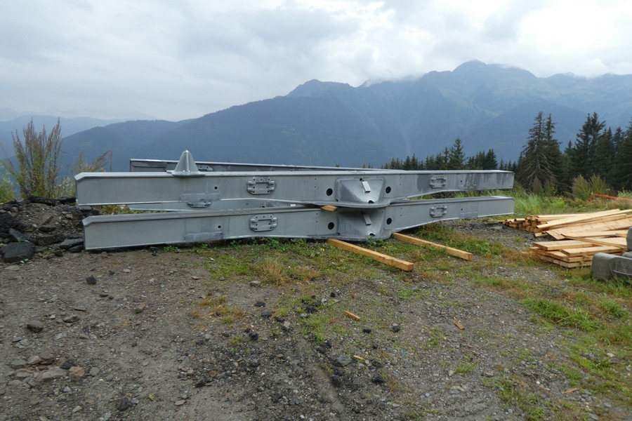

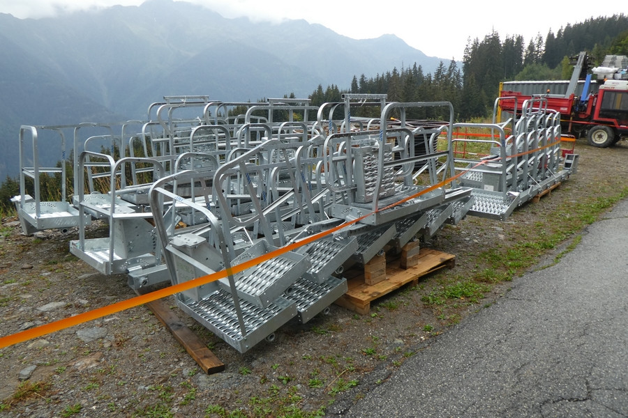

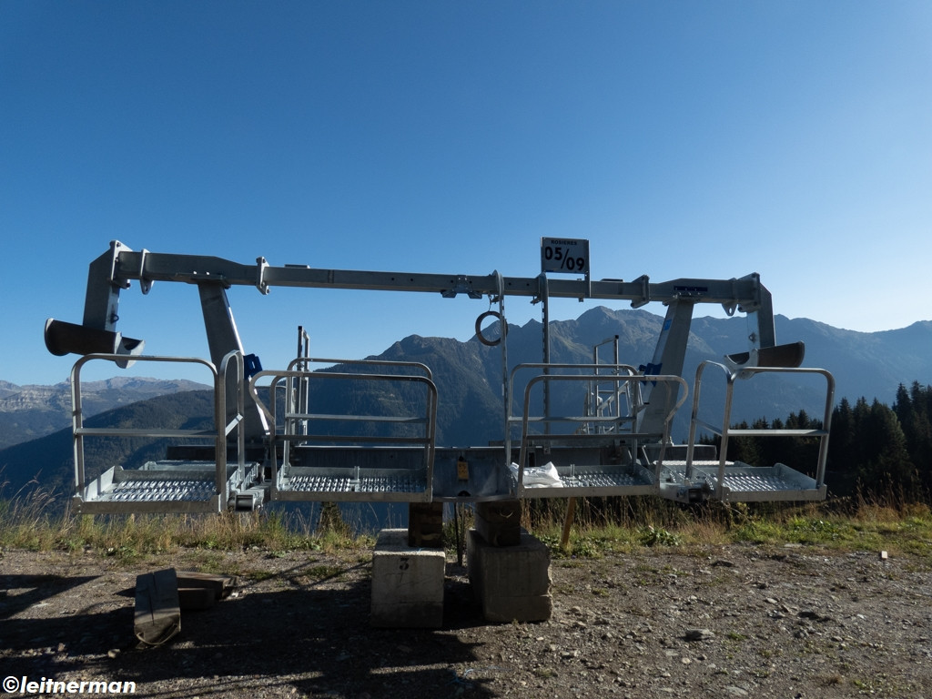

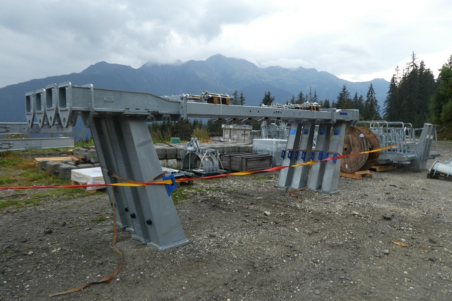

Matériel :
Outre la tête du P6 qui est sur place, du matériel est déjà arrivé, situé au bord d'une route non loin de la G1. Une tête de pylône est également stockée au bord de la route de montée au Col des Saisies (pas de photo).
Des passerelles :
Ainsi que des têtes de pylônes :

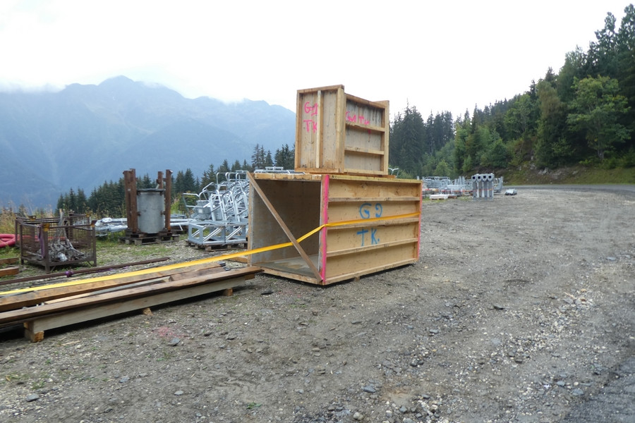

Egalement les coffrages des gares :

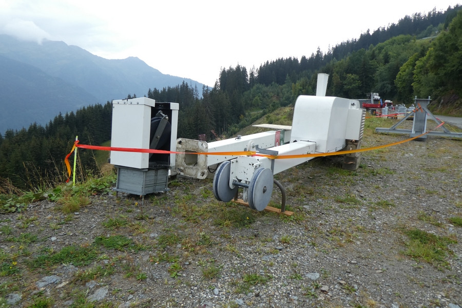

Télécorde Gobelins :
La gare amont de la télécorde a été démontée il y a 2 semaines. Les éléments sont en attente sur la zone de stockage. Les anciens massifs métalliques sont entreposés dans l'enceinte du chantier de la gare aval de la future télécabine.
Les massifs :
La télécorde à terre :

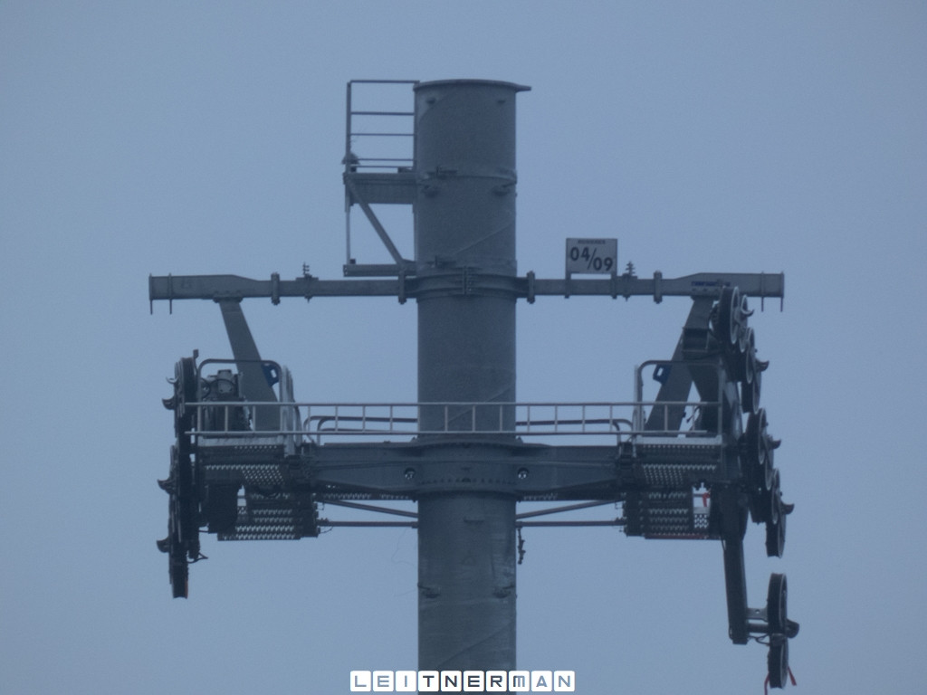

Début du montage de la G2.
Début du montage des têtes de pylônes 8 et 9.

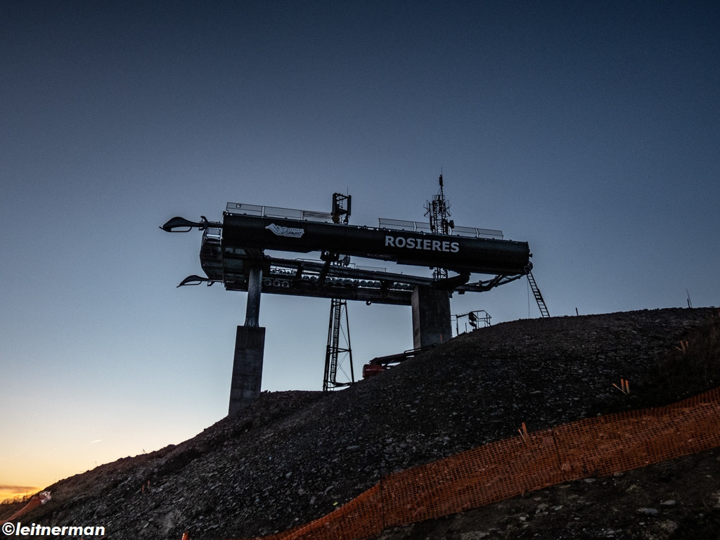

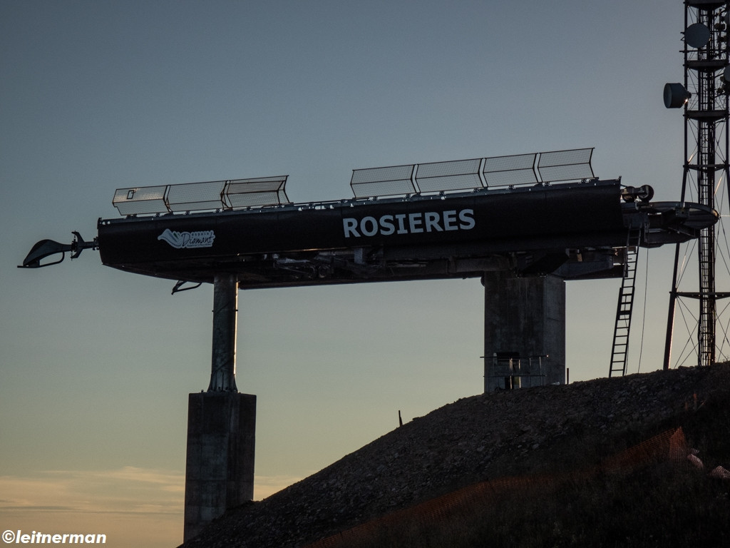

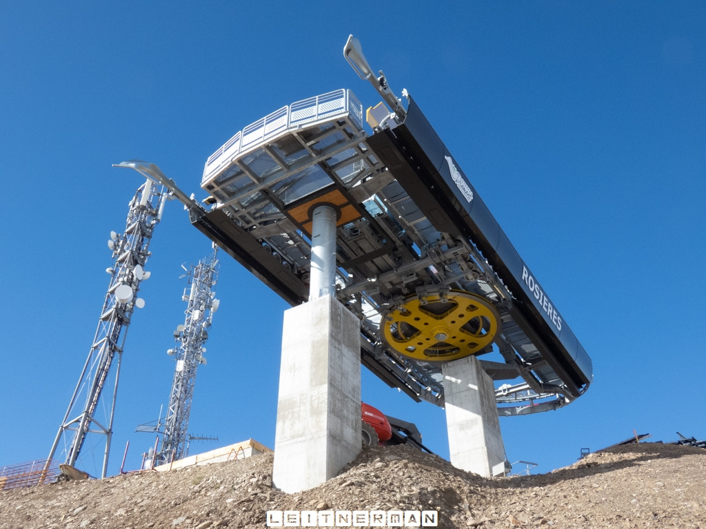

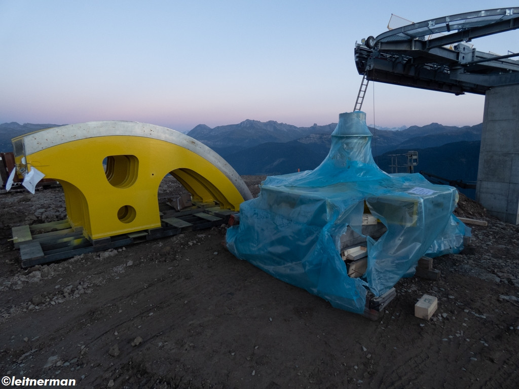

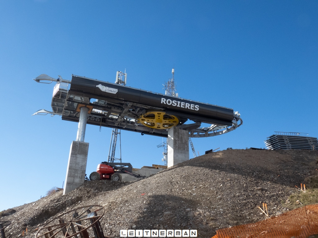

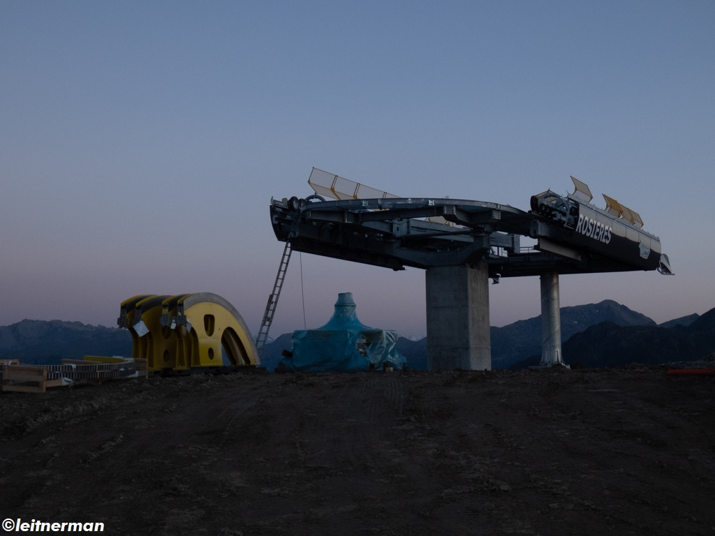

Bonjour, voici une seule et unique photo de la future G2 des Rosières prise il y a quelques jours par Jérôme Collet :
Voici en complément un lien vers "les saisies.org" sur le suivi des travaux : http://www.lessaisie...s?start=60#7616

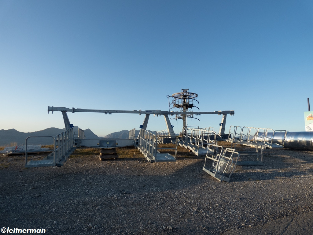

Photos de LeitnerMan prises vendredi 24 septembre.

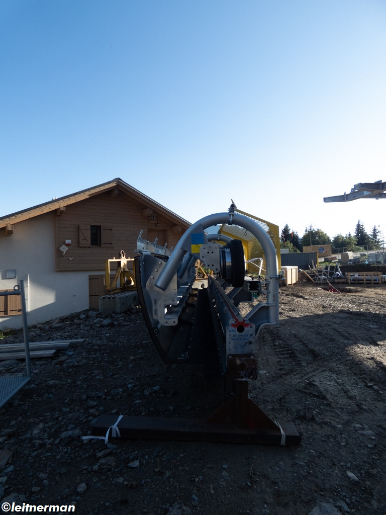

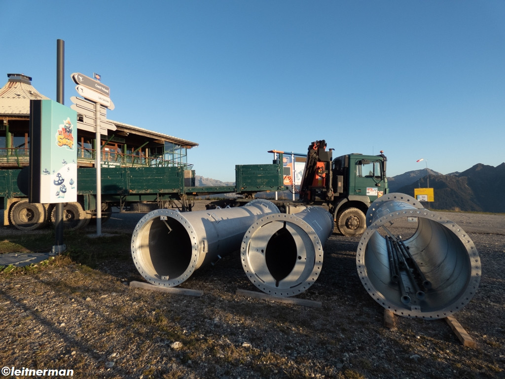

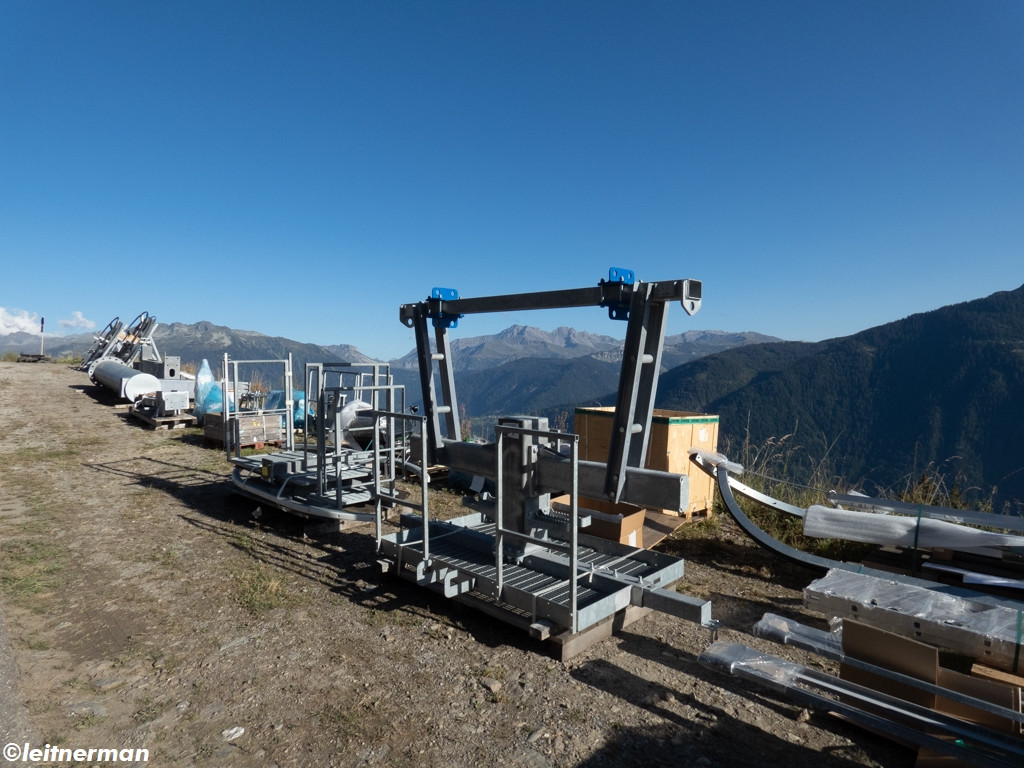

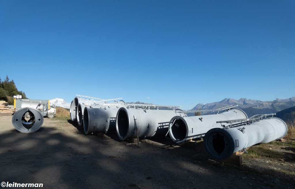

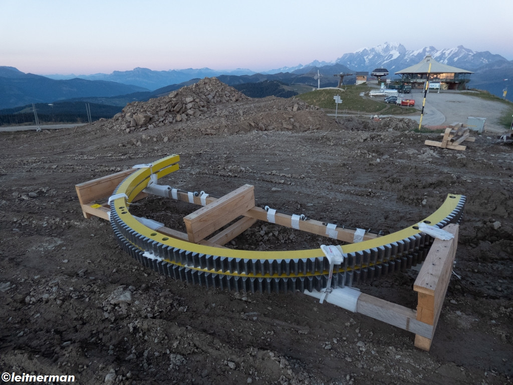

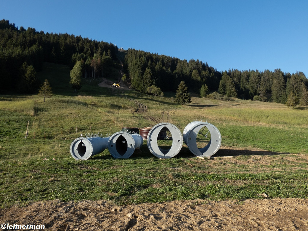

La zone où sont entreposés des éléments des deux appareils :
On y retrouve notamment, des poulies,
des galets,

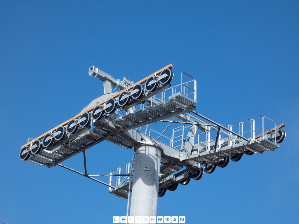

des têtes de pylône,

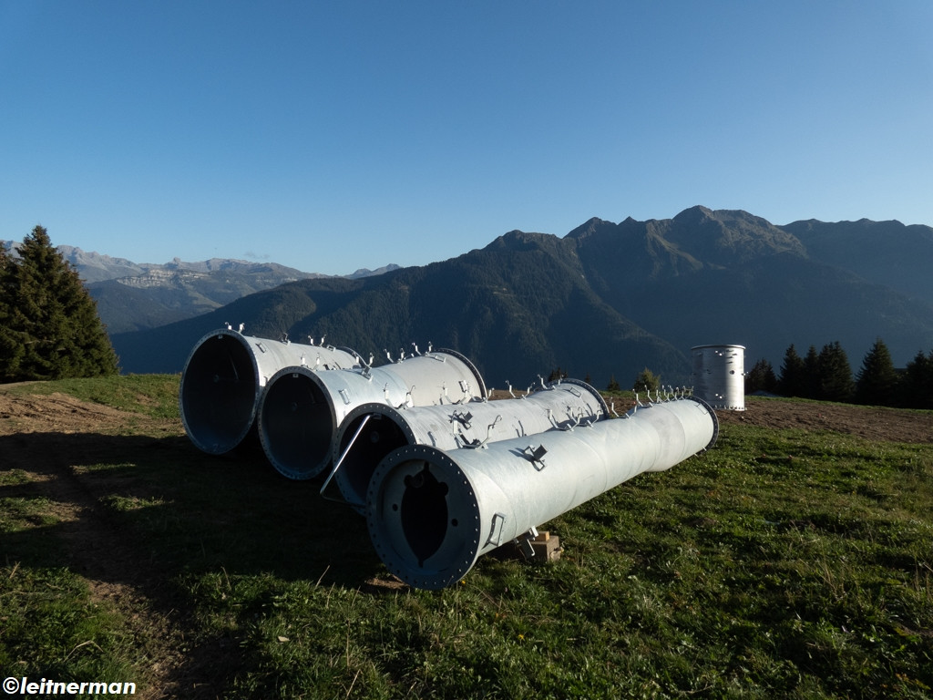

ou encore des fûts.

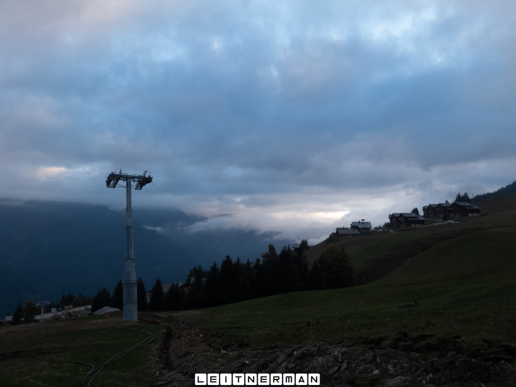

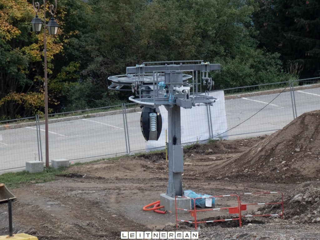

Commençons par le téléski :
Un pylône déjà monté.

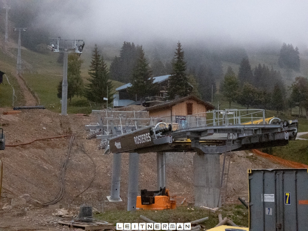

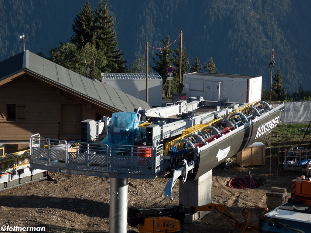

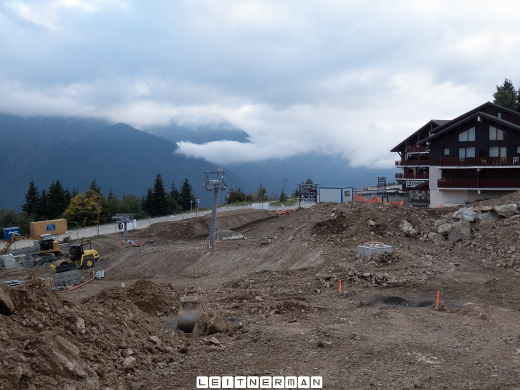

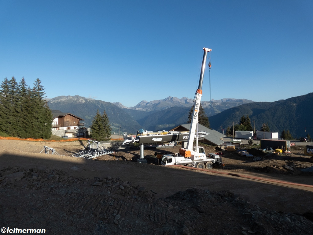

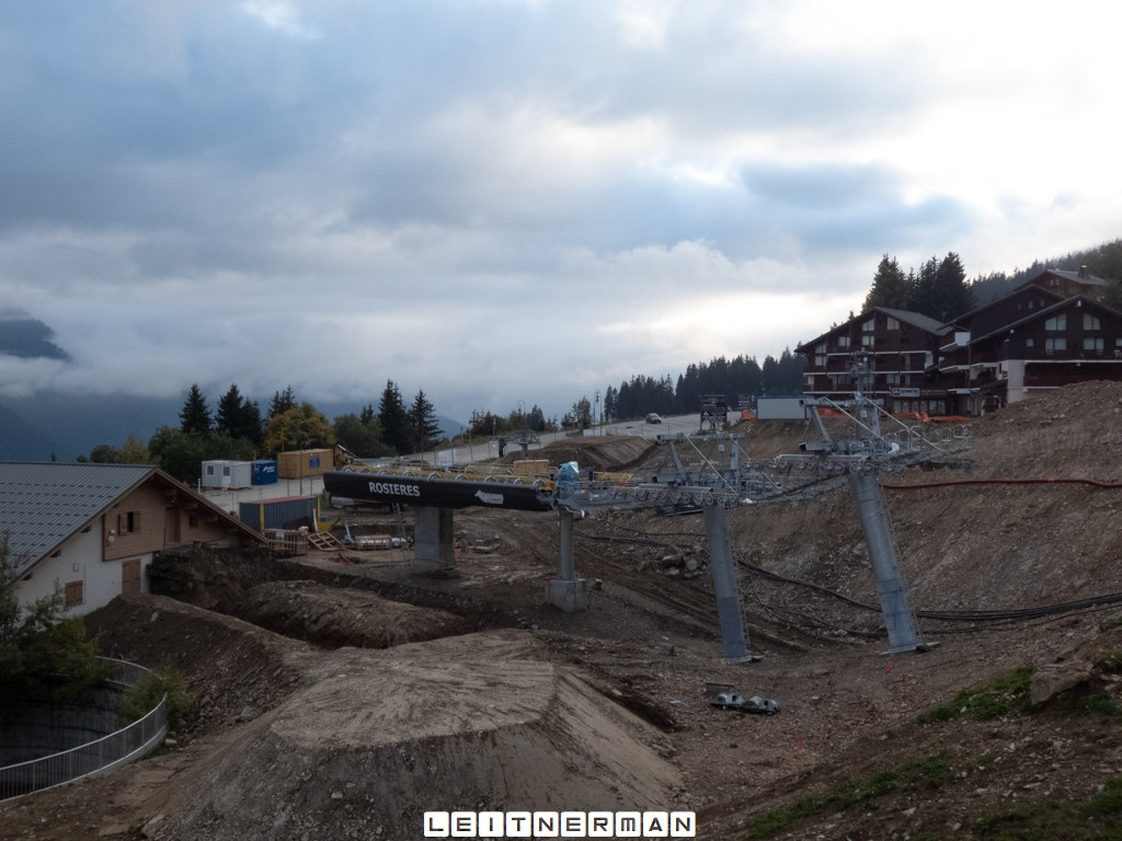

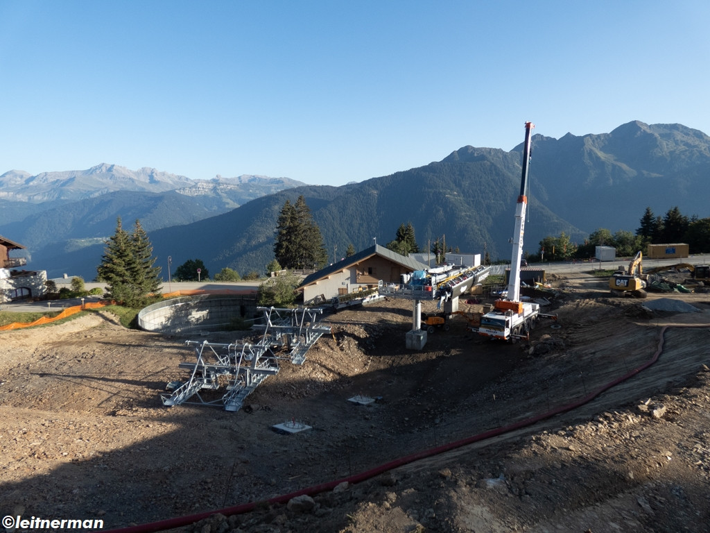

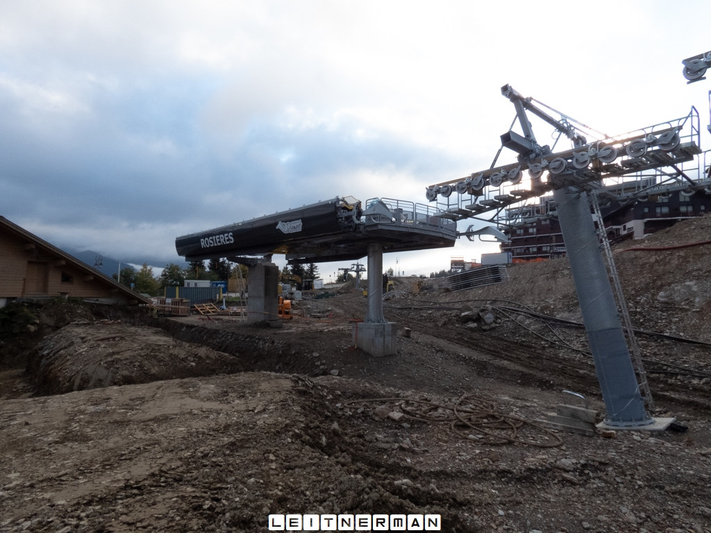

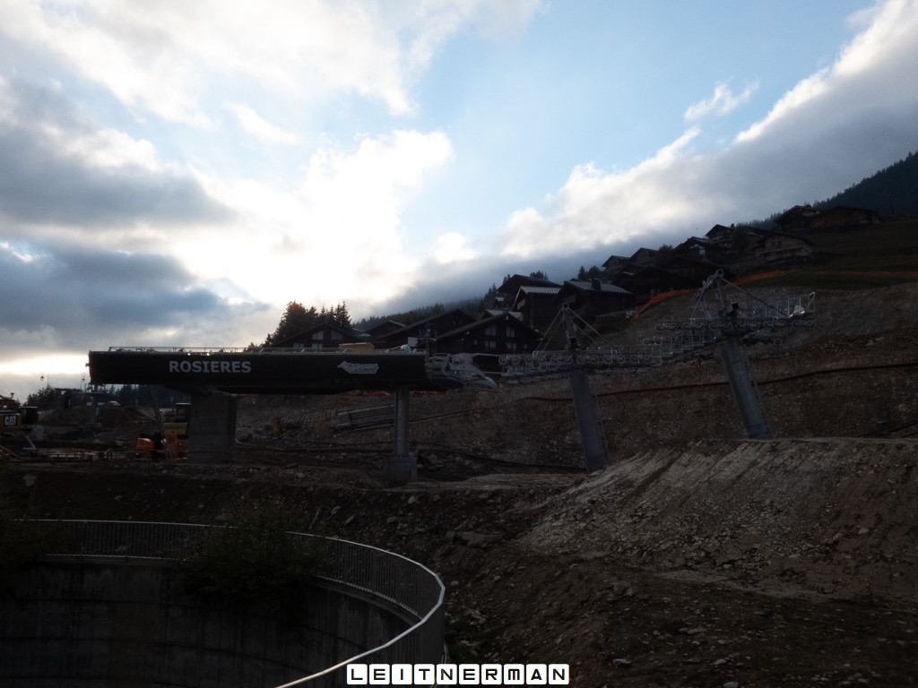

Puis, la gare aval du télécabine :
Son squelette est déjà monté,
le ralentisseur,
le lanceur est également déjà monté se cachant derrière la grue,
les têtes des pylones 9 et 8 sont déjà à coté de leur massif.
Zoom sur cette gare.

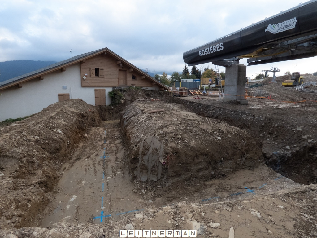

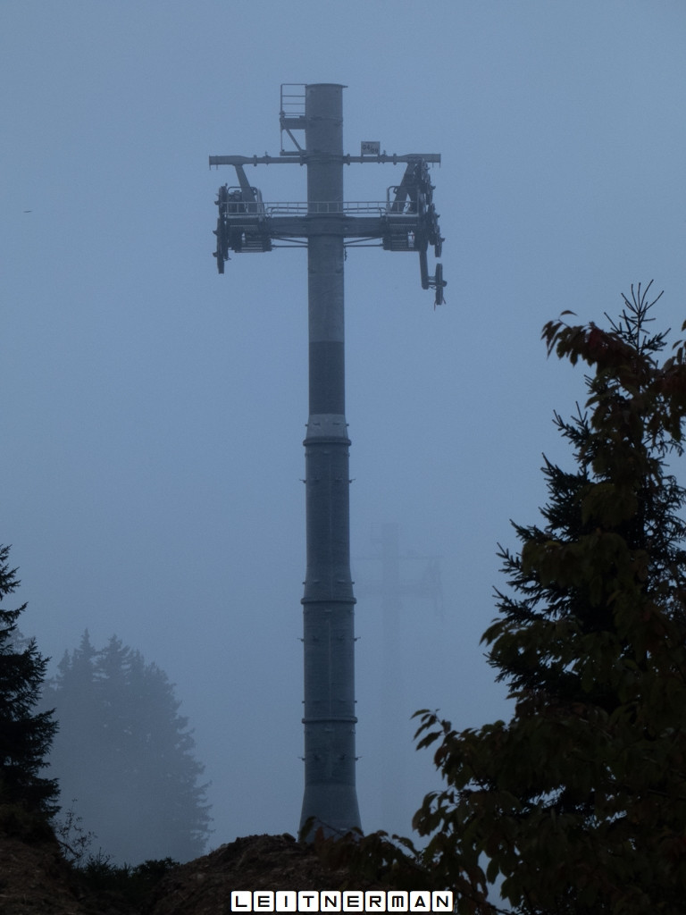

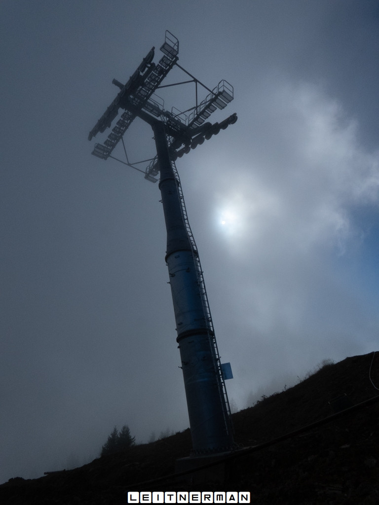

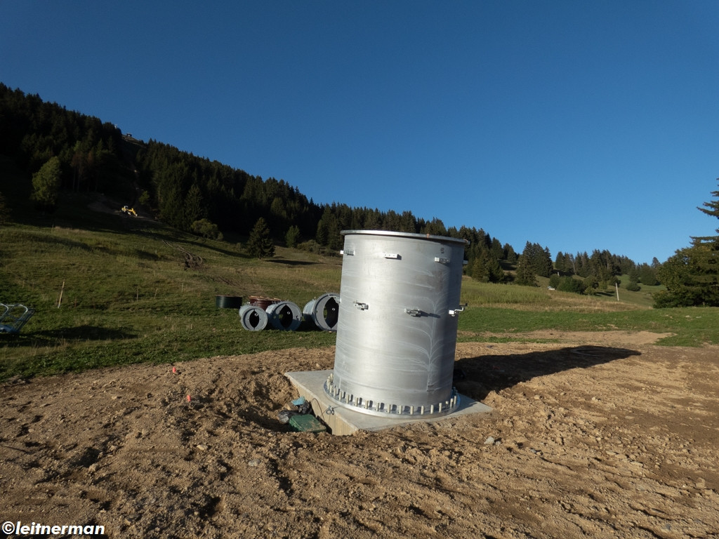

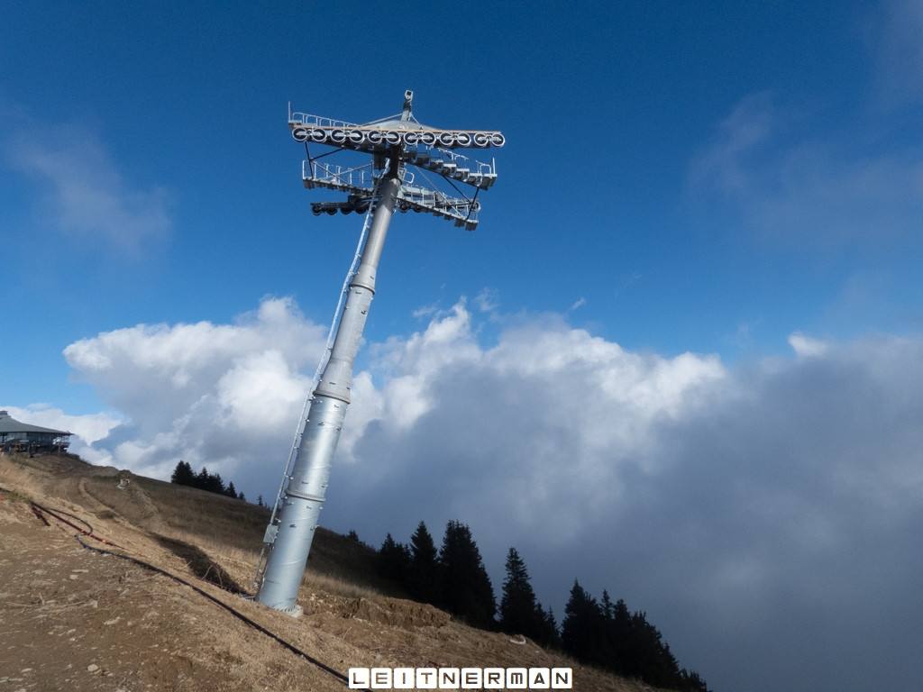

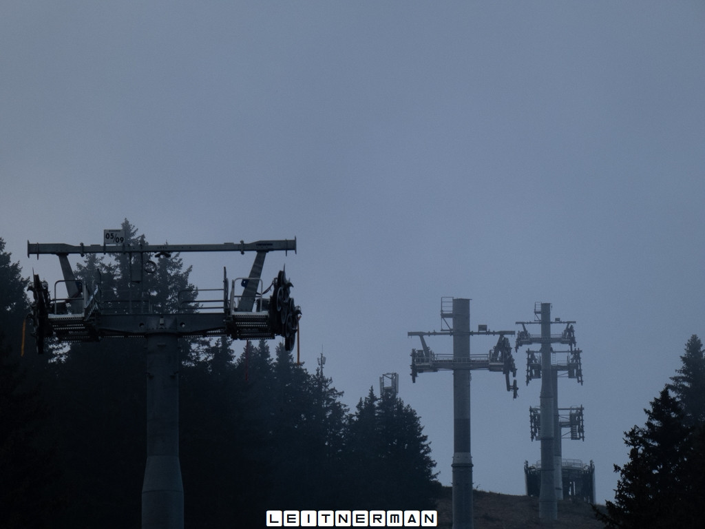

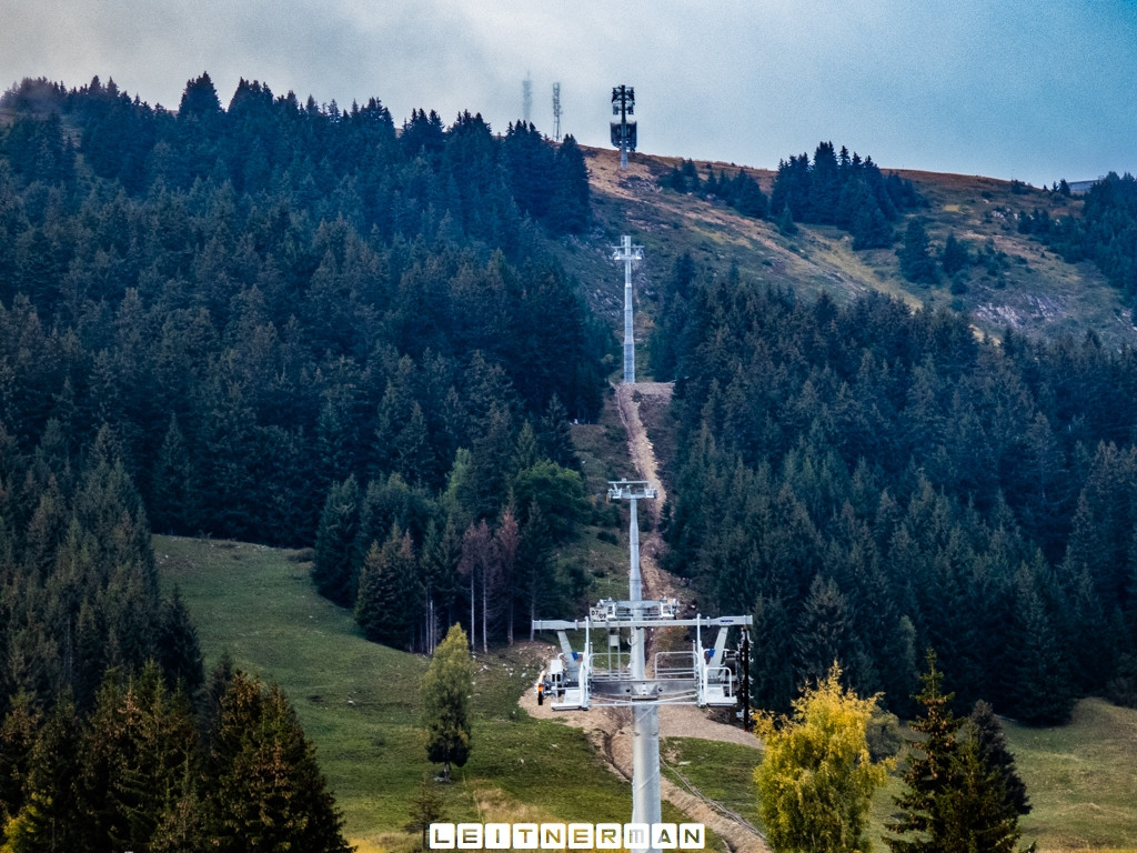

Place à la ligne :
La première partie d'un pylône est déjà là, on distingue bien le layon derrière,

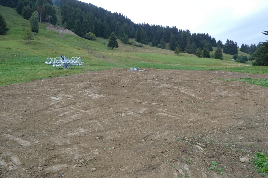

sa tête se trouve juste à proximité,
mais aussi ses autres parties pour ce pylône qui en comptera 5 et fera à peu près 25m.
Finissons par la gare amont :
Vue de 3/4,
de profil avec le ralentisseur,
et en contre-plongée.

Avant de passer aux dernières photos de la G2, remarquons qu'une petite zone de stockage est présente au sommet du Mont Bisanne où l'on y trouve des fûts,
et des têtes de pylônes.

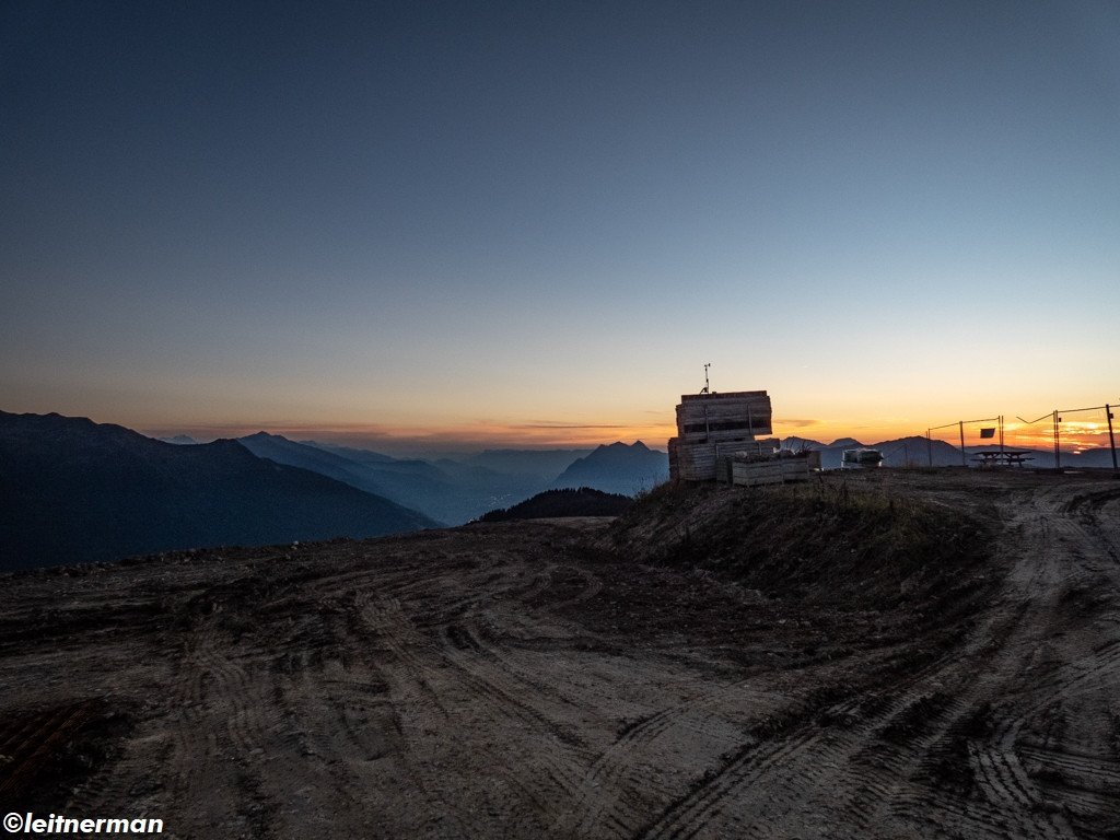

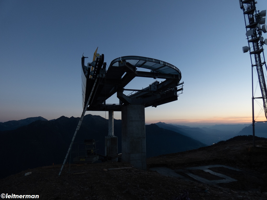

Diverses vues de la gare amont au soleil couchant,
et le panorama depuis le Mont Bisanne où l'on distingue le nouveau passage pour accéder à la piste bleue du Planet qui évitera de surcharger la plateforme de débarquement du TSF Chamois.

Quelques photos du chantier prises ce samedi 09 octobre 2021 :
→ Gare aval TCD10 Rosières & TKE1 Fées (1501m)
Vue générale sur la G1 de la télécabine.
Idem.
Vue rapprochée avec le P09/09 (12C/12C).
Zone du futur rail de stockage des cabines.
Contour tronqué.
La gare aval et les premiers pylônes.
Vue sur la nouvelle zone débutante et son téléski.
La gare aval du TKE1 des Fées.
→ La ligne

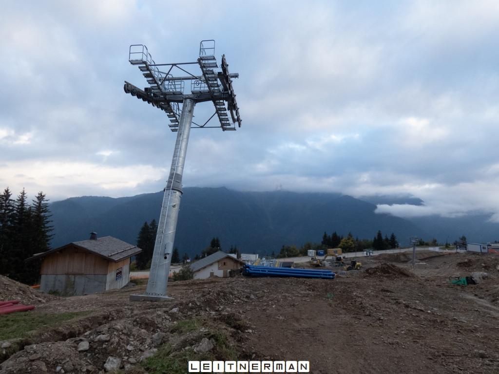

Dans l'axe de la ligne.
Les deux premiers pylônes P09/09 (12C/12C) et P08/09(12C/12C).

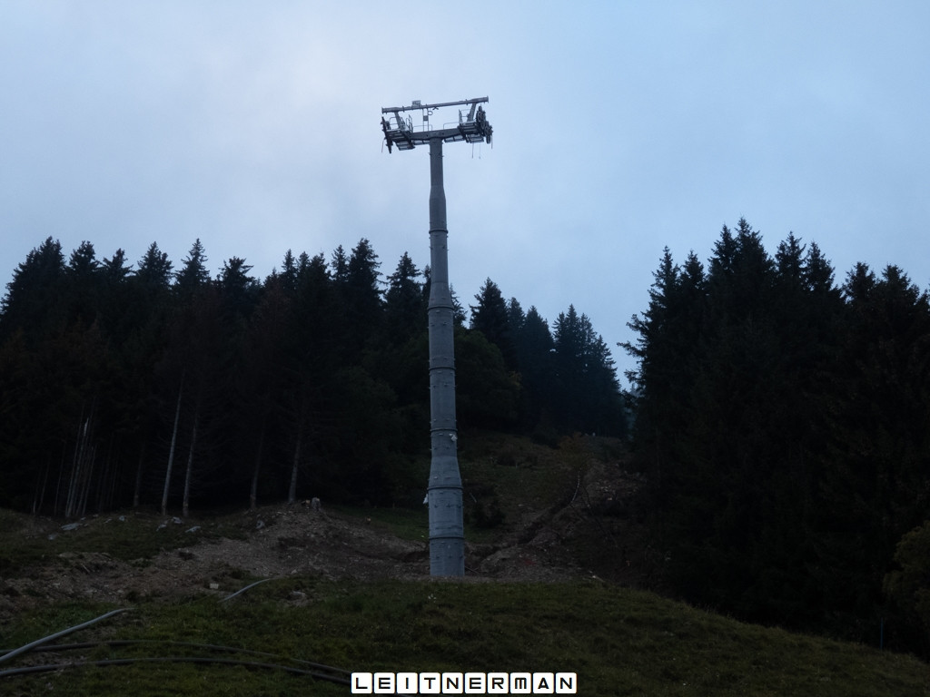

P07/09 (10S/10S).
Tête de pylône.
En se retournant.
On poursuit.
P06/09 (8S-C/8S-C).
Tête de pylône.
Quatrième pylône.
À partir du P05/09 (4S-C/4S-C).

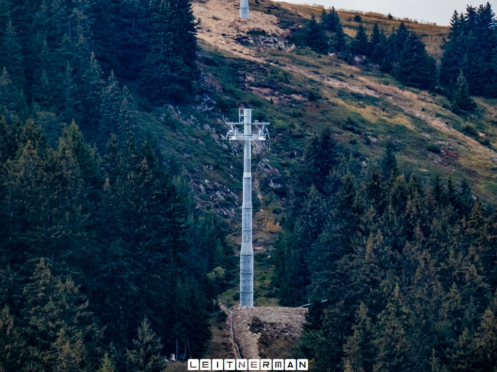

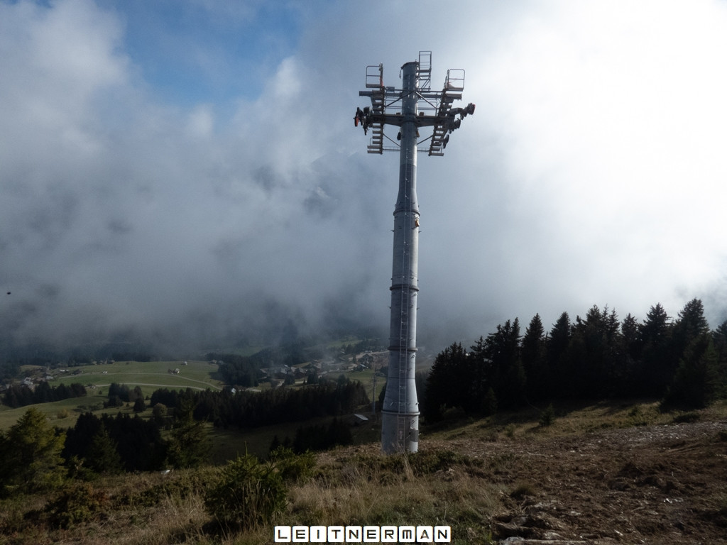

Cinquième pylône, plus grand ouvrage de la ligne avec ses 27 mètres.

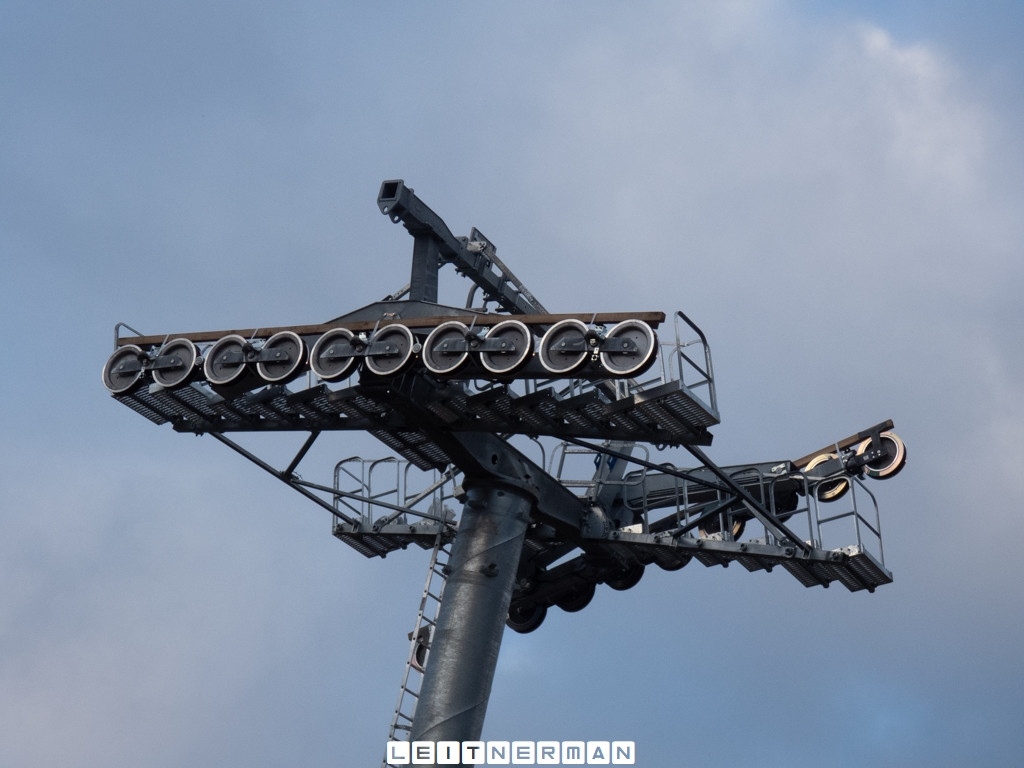

Zoom sur sa tête de pylône.
Ensuite arrive les sixième et septième pylônes. Pylônes un peu particulier puisqu'ils dispose d'une tête de pylône avec un fût traversant. Cela est dû à la nécessité d'installer des équipements de protection pour l'avifaune pour cette portée (qui est la plus longue de la ligne). Le multipaire étant enterré, un câble sera ancré au sommet des fûts et les équipements de protection y seront installés.
Pylône P04/09 (10S/10S).

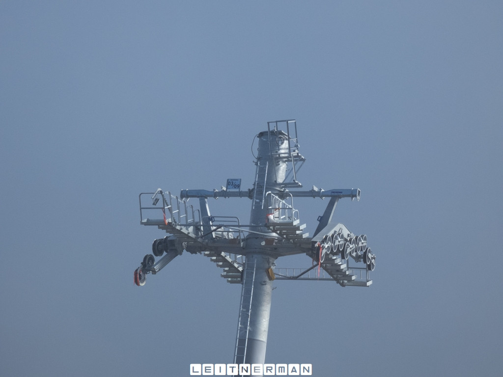

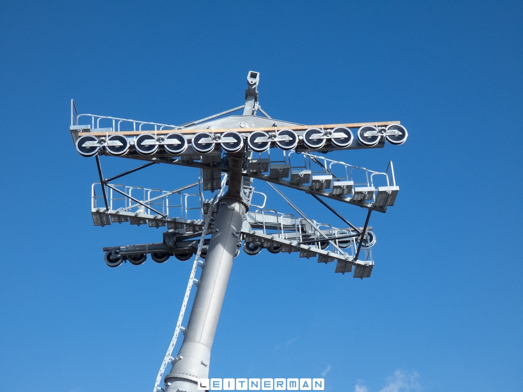

Zoom sur cette particulière tête de pylône.
Autre vue du pylône 04/09.
Pylône P03/09 (10S/10S).
Tête de pylône, on remarquera les flasques antigivre sur les galets, une première sur le domaine des Saisies.
Sous un autre angle.
P03/09 et P02/09.
P02/09 (12S/12S).
Tête de pylône.

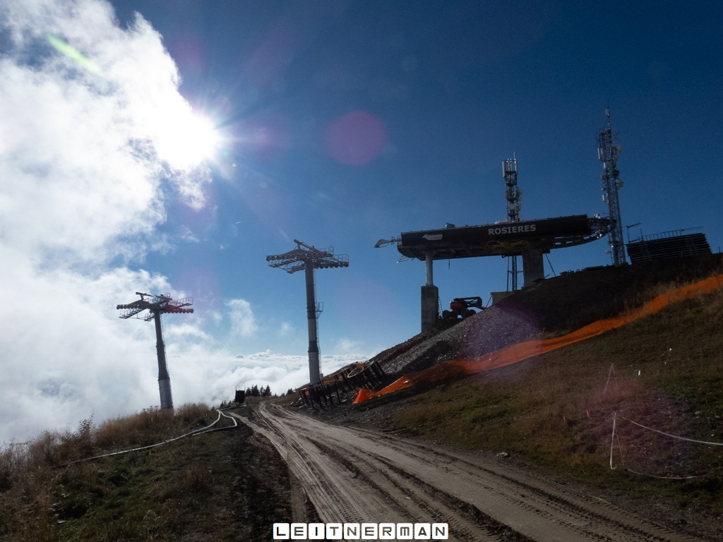

Les deux derniers pylônes et la gare amont.
Tête de pylône P01/09 (12S/12S).
Les trois derniers pylônes.
→ Gare amont TCD10 Rosières (1941m)
Vue générale.
On se rapproche.
Vue en contre-plongée.

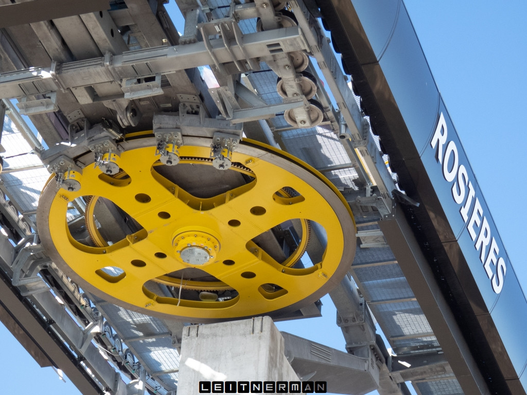

Zoom du la poulie motrice.

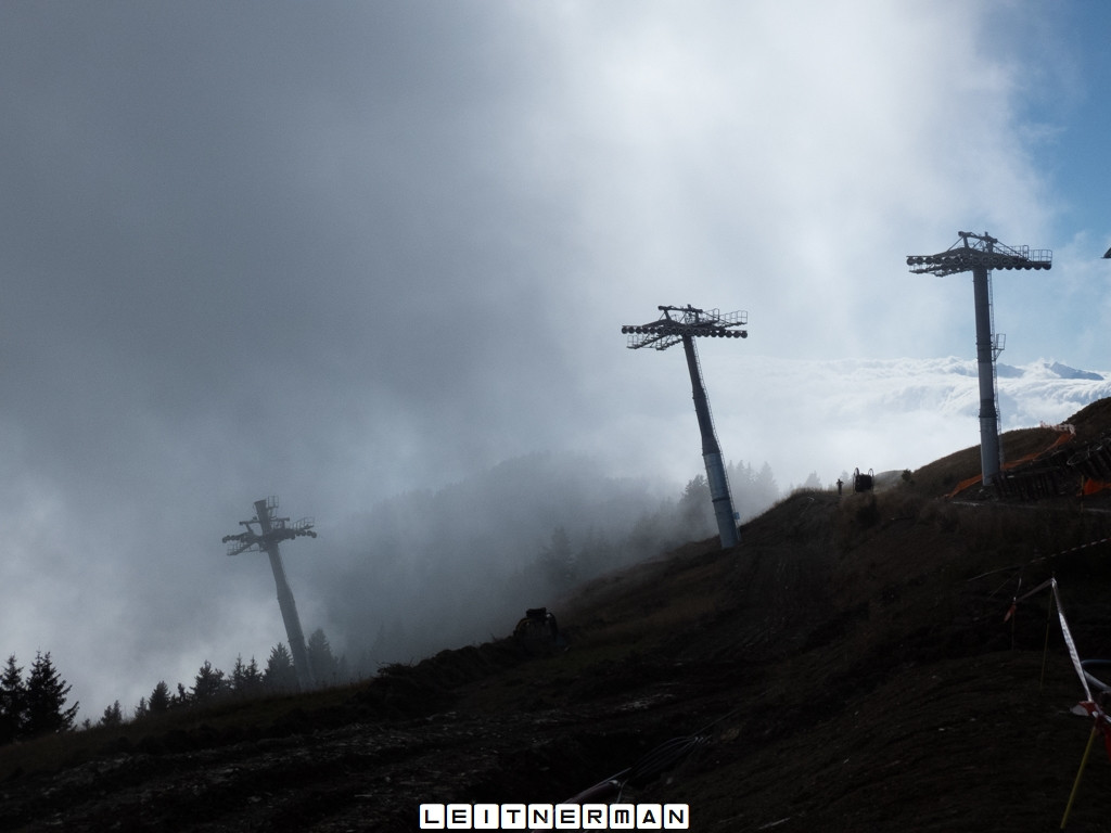

Pour finir, le P02/09 dans les nuages.
