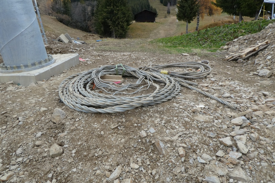

Livraison du câble, photo prise par Jérôme Collet, que je le remercie encore une fois ;)

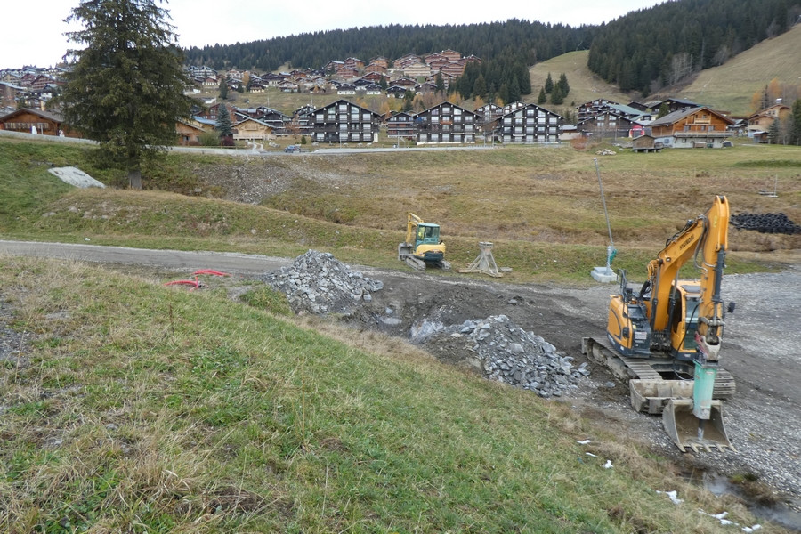

Avancée du génie civil du rail de stockage :
Des éléments sur une remorque qui serviront soit au rail de stockage, soit à la couverture du bassin d'orage :

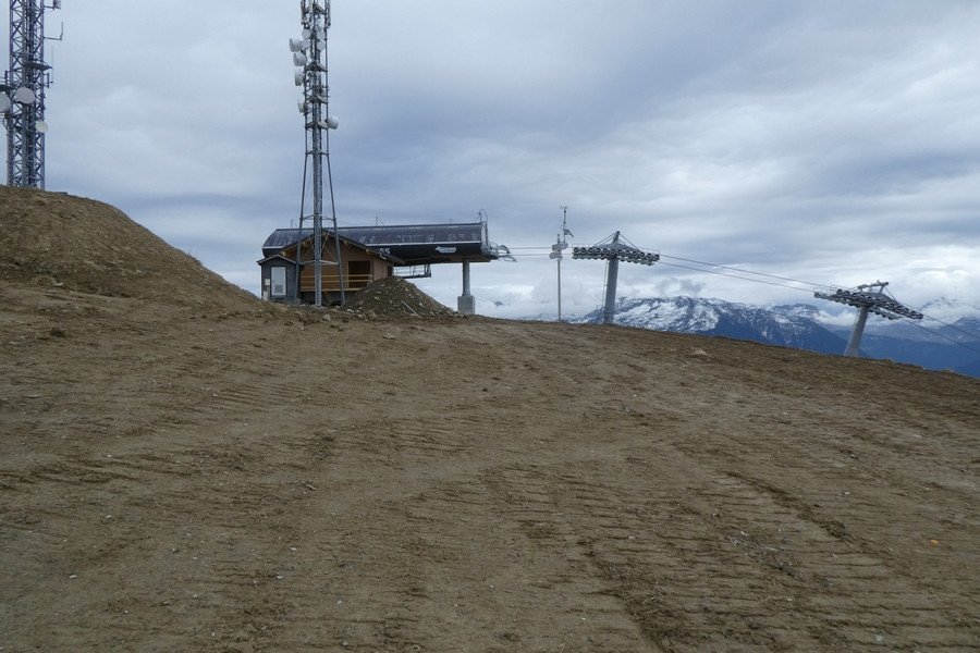

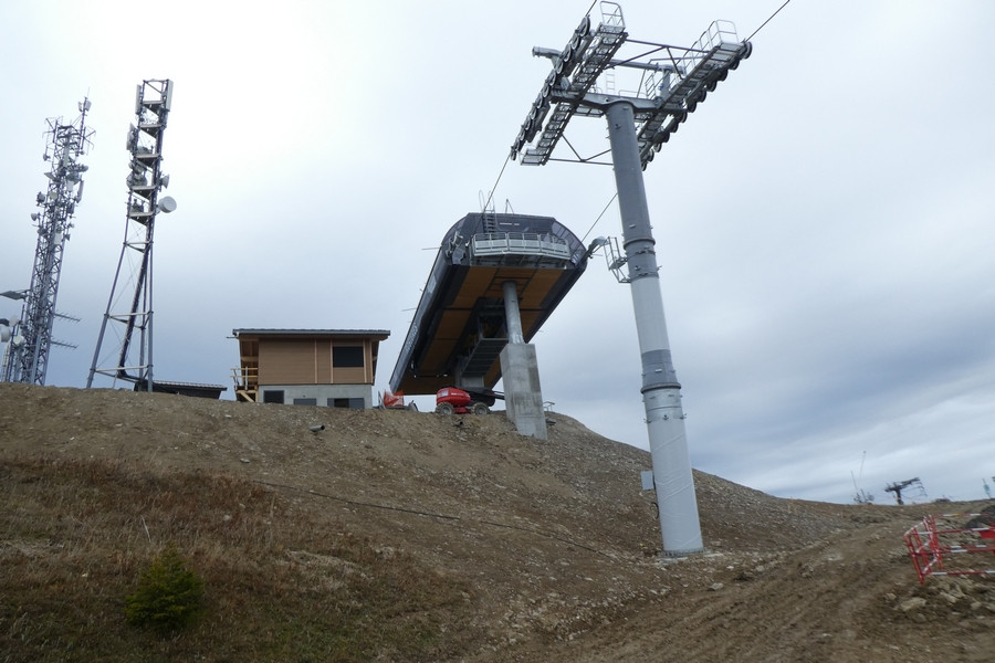

Gare amont :
Pas beaucoup d'avancée par rapport aux photos de Anton. Du personnel travaillait à l'intérieur.
Vue depuis Bisanne :
Depuis la nouvelle piste d'accès aux descentes du secteur (Planay, Bouquetins, Kamikaze) :
Avec P1 :
Matériel :

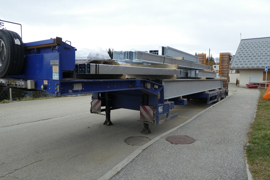

Encore pas mal de matériels au sol, notamment en G1. Outre la remorque de poutres métalliques, nous trouvons des chemins de câbles, ou bien des éléments pour le cheminement des cabines sur les quais.

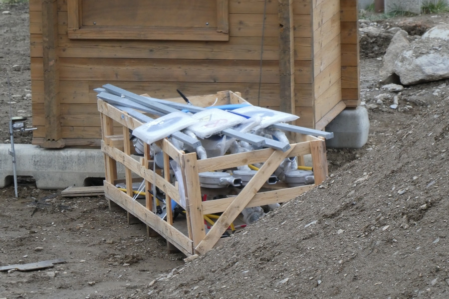

Les enrouleurs sont arrivés et entreposés dans une caisse au pied de la cabane de la G1 :
