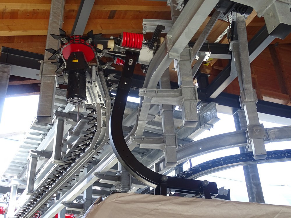

Chaîne de traînage pour la sortie entre le garage et la gare intermédiaire du TCD10 Männlichen (D-Line)
Même type de chaîne dans le transfert entre les deux sections du TCD10 Saanerslochgrat (D-Line)
Les chaînes ont l'avantage de ne pas perdre de distance entre les véhicules, ce qui est plus délicat avec les pneus (glissement)
