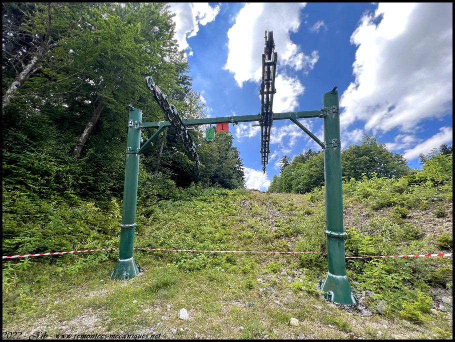

    Le P1 portique qui attend patiemment son futur câble

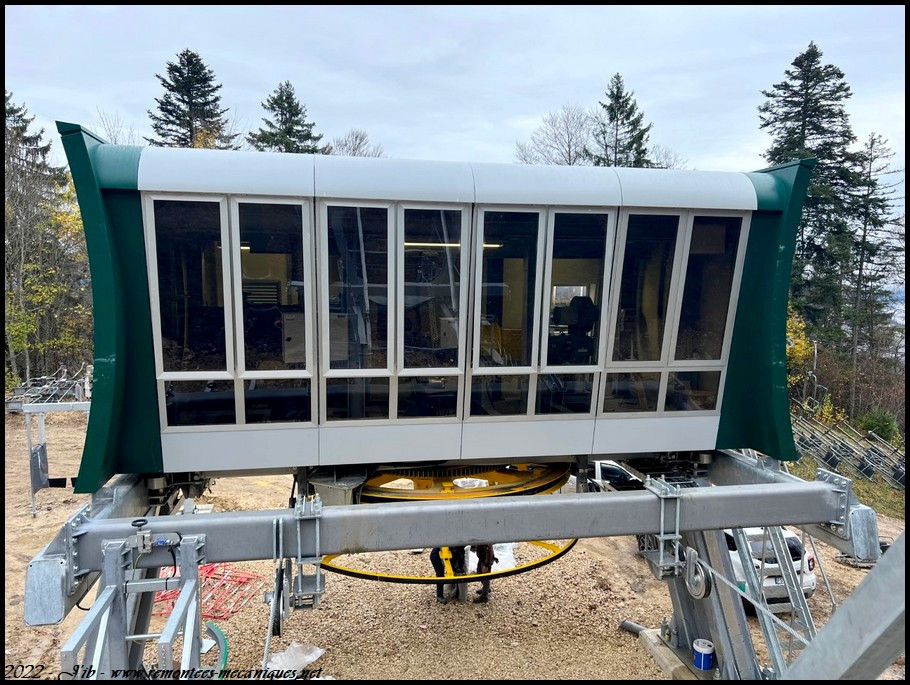

    A quelques détails près, la gare est presque finie

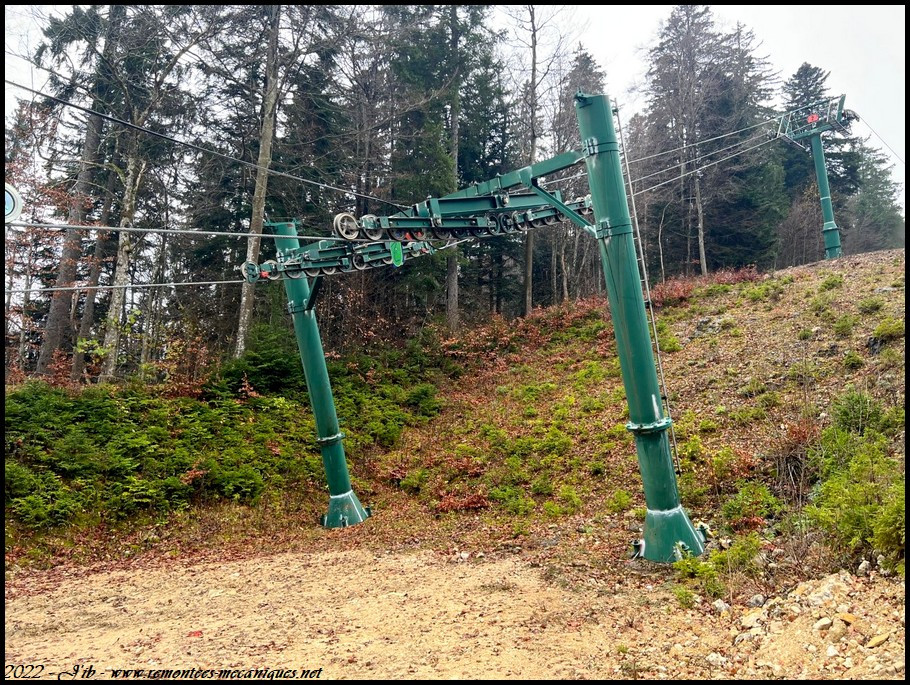

    P0
    Tous les pylônes ont été remontés

Posté 18 octobre 2022 - 16:17
Merci pour ces photos aux belles couleurs automnales!
Le portique sera t-il conservé?
#13 L'utilisateur est hors-ligne   Hiegel
  • Messages : 1 156
  • Inscrit(e) : 10-juillet 17
Posté 18 octobre 2022 - 17:50
Tous les pylones sont conservés, le P0 remplace l'ex pylone de gare.
#14 L'utilisateur est hors-ligne   j'ib
  • Messages : 6 138
Posté 18 octobre 2022 - 20:37
Voir le messageGuigui74, le 18 octobre 2022 - 16:17 , dit :
Oui le portique est conservé. Il est juste rajouté un P0 compression qui remplace l'ancien 16C qui était intégré à l'ancienne Delta, mais qui aujourd'hui avec la nouvelle gare CCM n'existe plus.

Posté 19 octobre 2022 - 08:37
J'ai toujours trouvé les gares CCM "spéciales" au niveau design, mais là, avec les belles couleurs, la forêt etc. il faut avouer que c'est propre !
#16 L'utilisateur est hors-ligne   Hiegel
  • Messages : 1 156
Posté 19 octobre 2022 - 09:26
Je trouve qu'elles ont un air de roboot de l'Alpha I, avec des éléments de styles rajoutés sur les côtés.
Je suis pas spécialement fan, mais je les trouve pas moche pour autant, et en regardant les autres gares du style (moteur au-dessus de la poulie) sur le marché actuel, le compromis est très bon.
