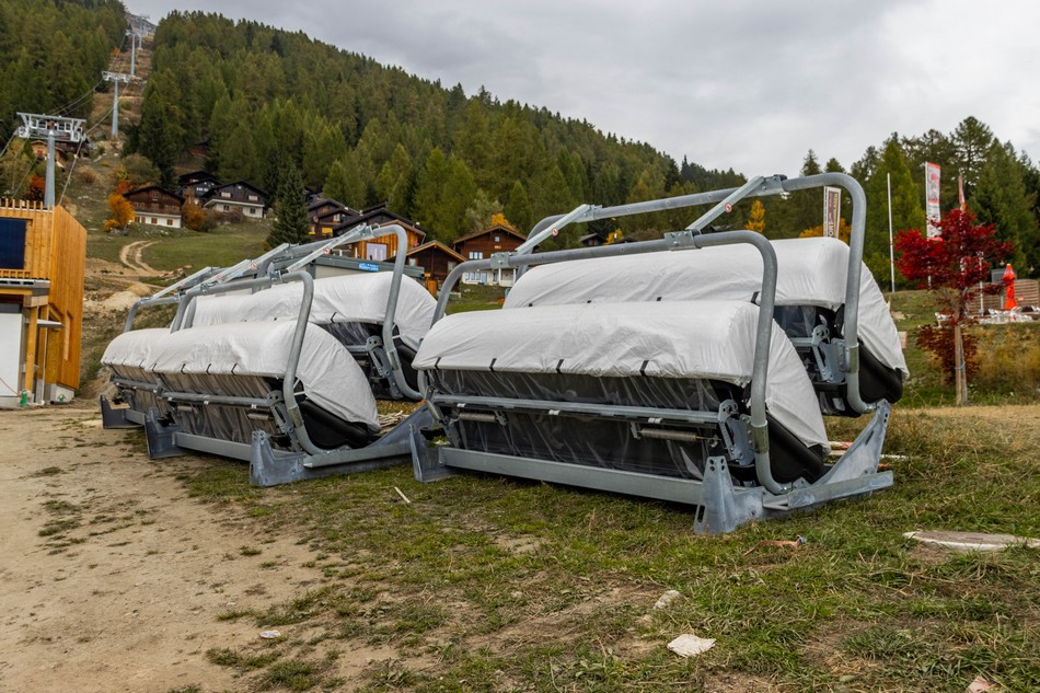

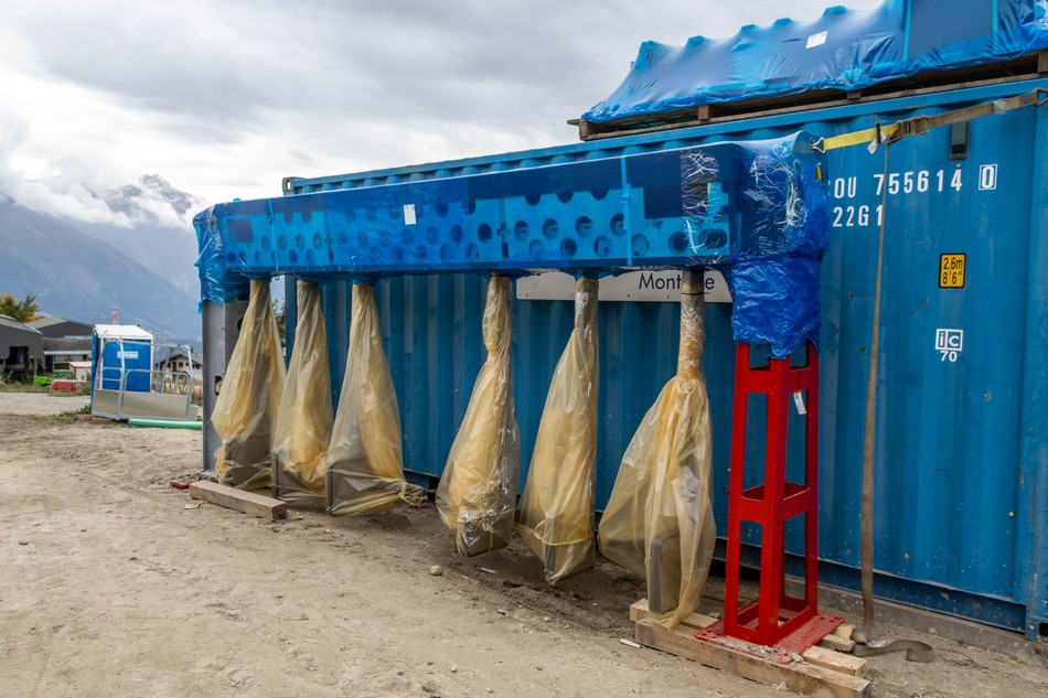

Les premiers sièges à bulles sont arrivés :
Sièges à bulles fraichement livrés

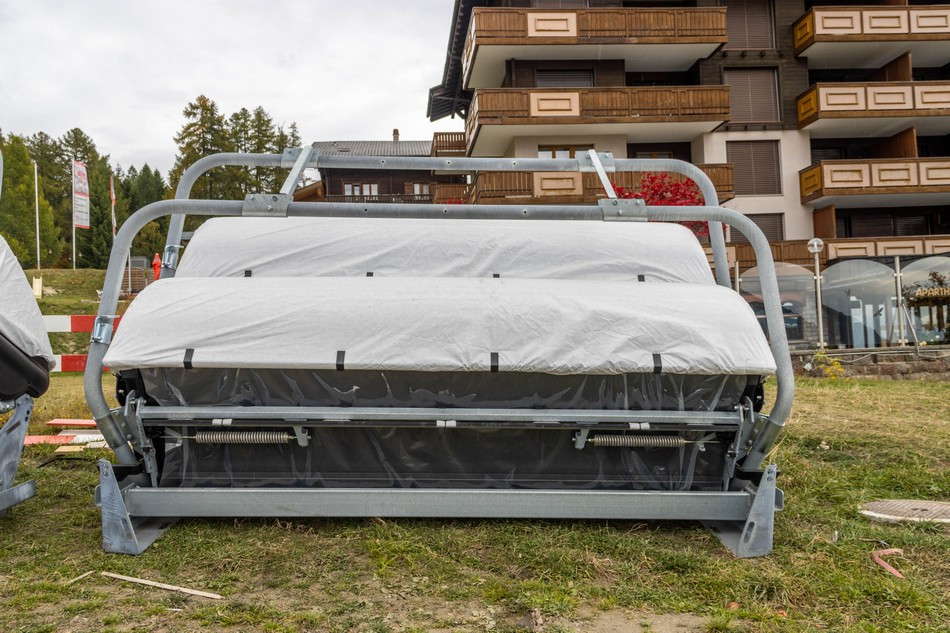

Face arrière d'un siège avec les ressorts et câble facilitant la manœuvre du garde-corps. Ils seront manuels non verrouillables

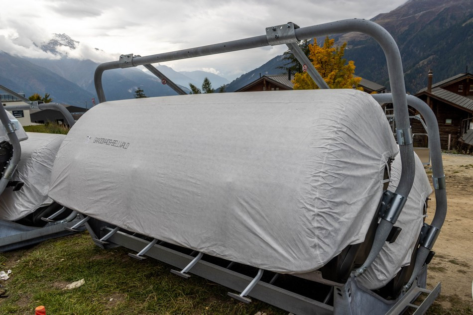

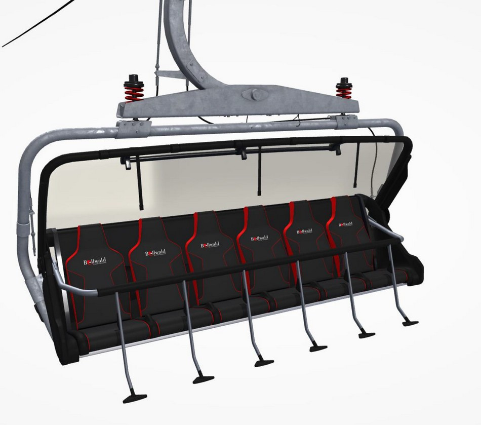

Siège DCD6-B-M avec bulles et garde-corps manuel à repose-ski individuels
Ils devraient ressembler à ça en rouge et noir avec le logo brodé sur le dosser

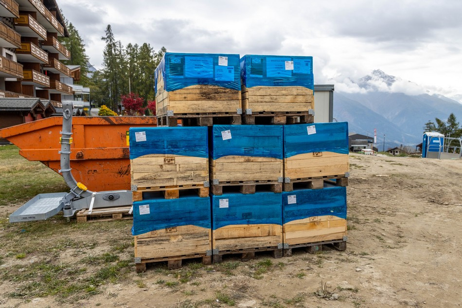

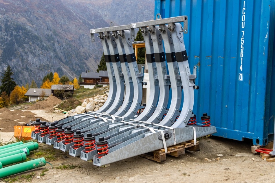

Les suspentes équipés d'un seul levier pour actionner les bulles
Les pinces D3000

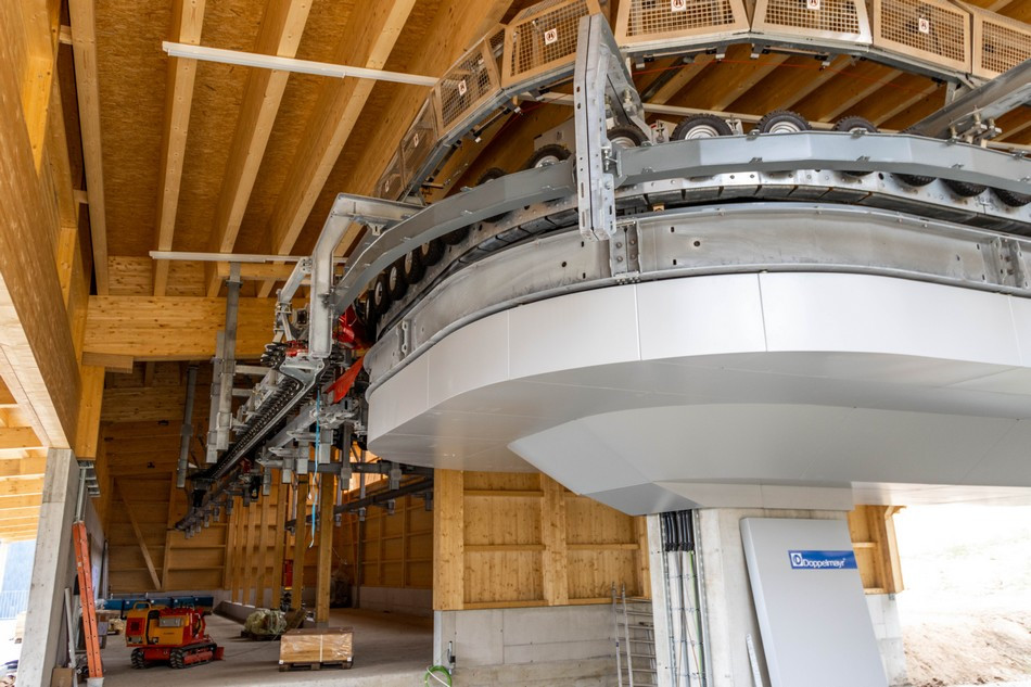

Les rails et équipements du garage sont installés

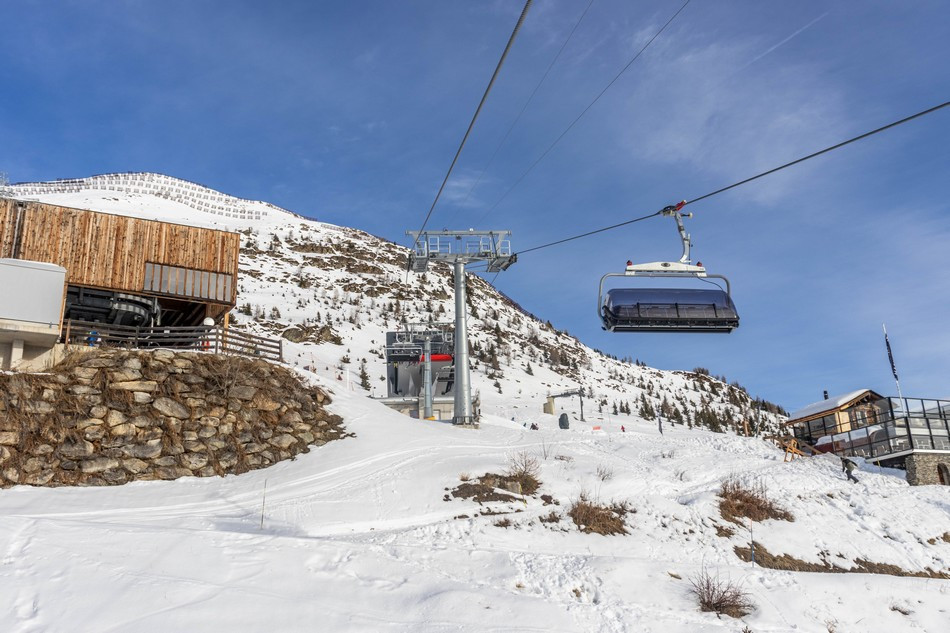

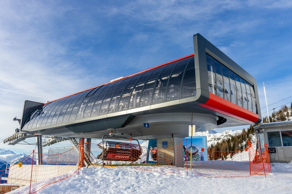

Gare aval depuis l'arrivée de la piste

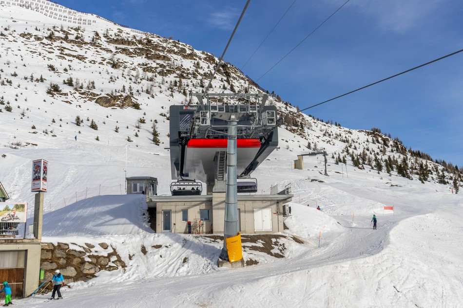

Façade avant avec le pylône 1

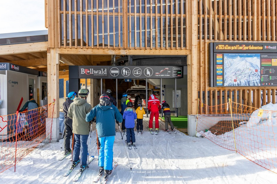

Accès au départ

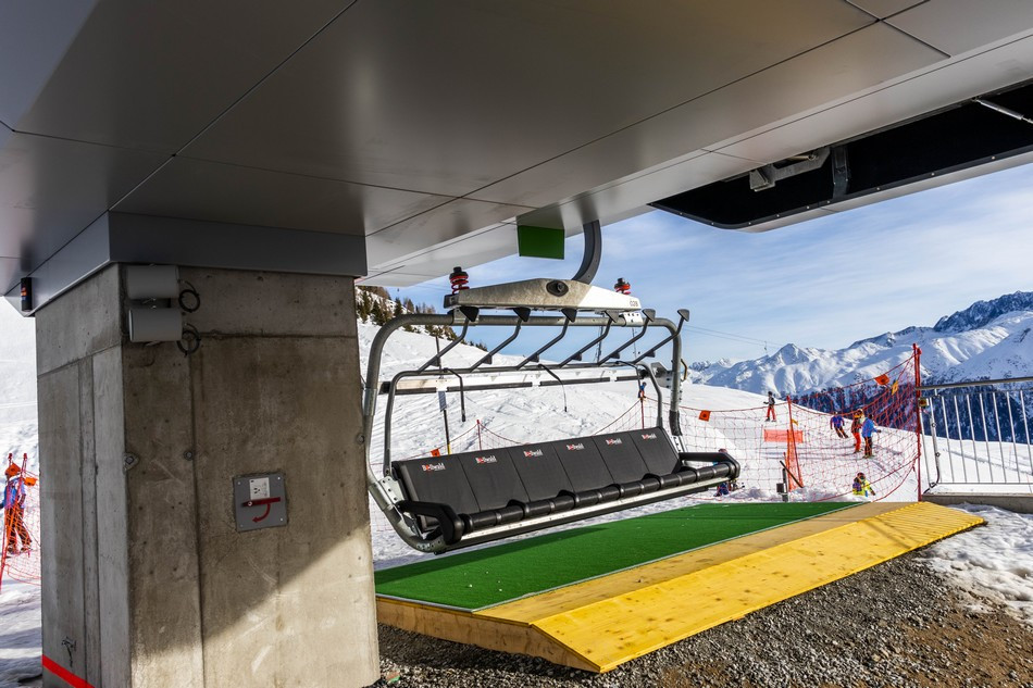

Arrivée d'un siège sans bulle sur la plateforme de débarquement pour les piétons à la descente

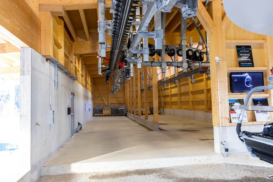

Zone d'embarquement dans le contour

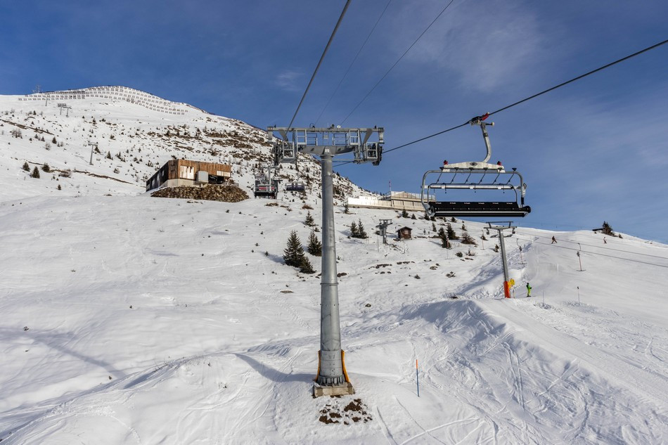

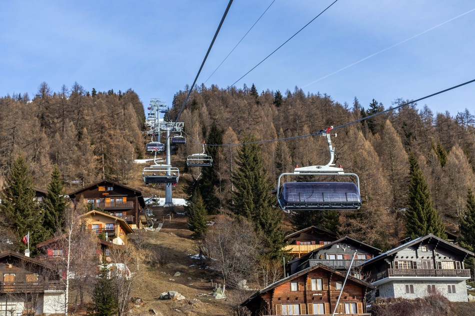

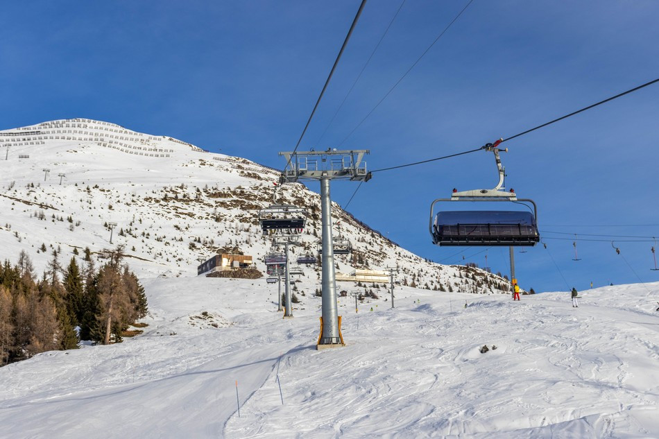

Première partie de la ligne. On notera que les sièges sont alternés avec et sans bulles

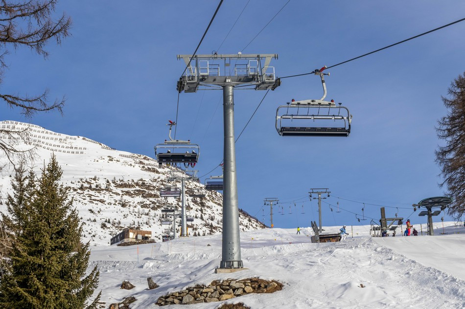

Pylône 3
Pylône 6 et fin de la traversée de la forêt
pylône 7
pylône 9
Approche du pylône 10, avec à gauche le départ du TSD4 Richinen-Furgglti

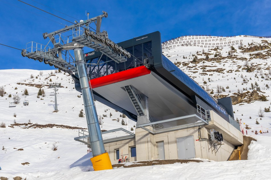

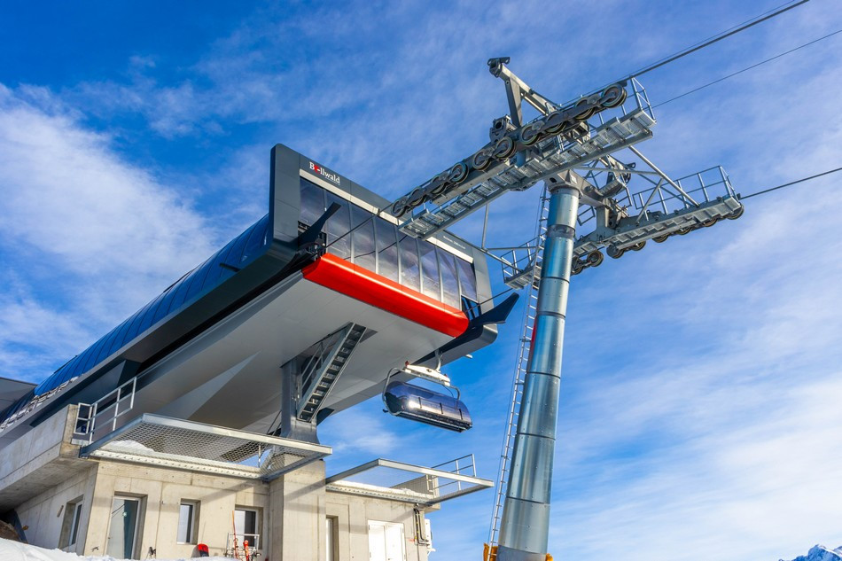

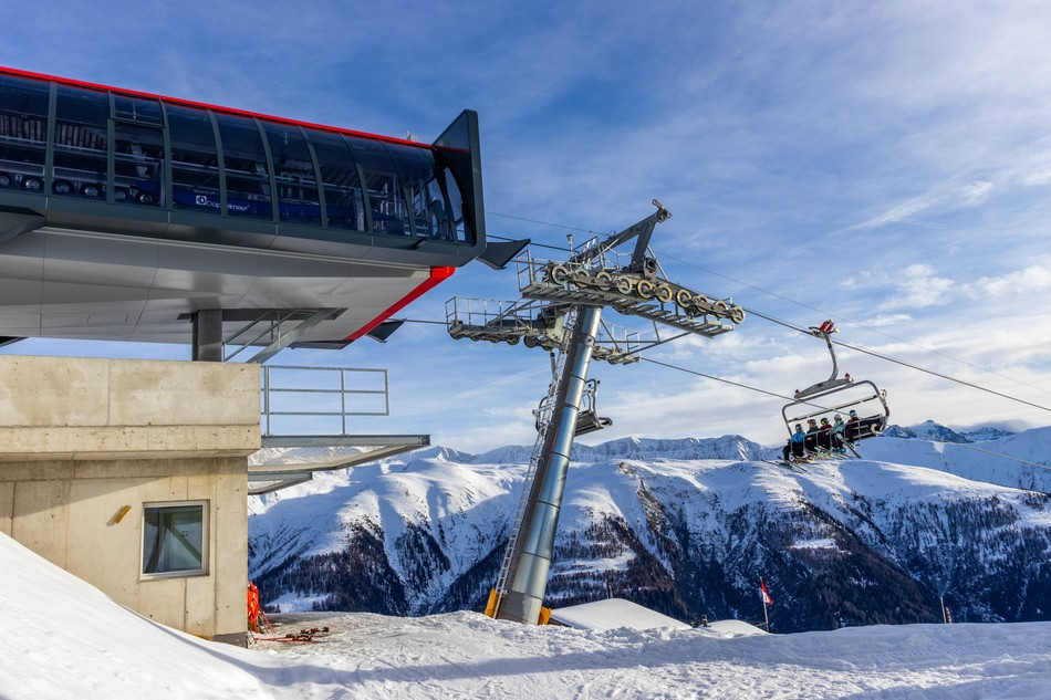

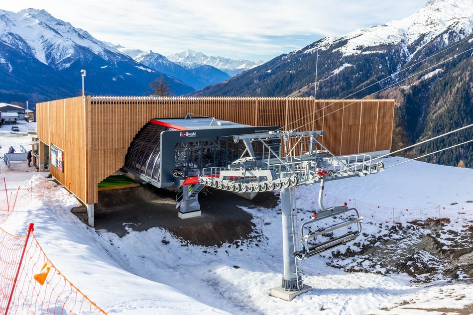

Pylône 11 et gare amont
Plateforme d'embarquement pour la descente en siège

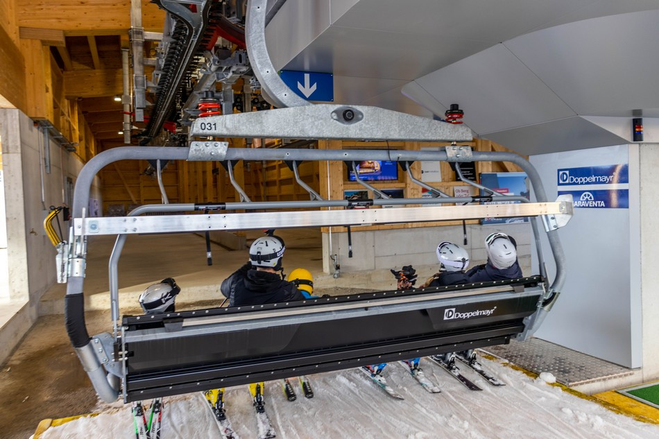

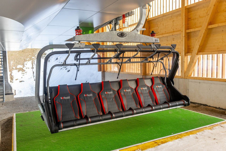

Siège DCD6-B-M dans le contour de la gare amont. Le garde-corps est manuel

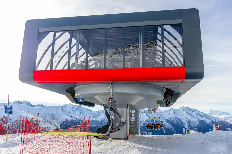

Tympan arrière de la gare amont
Gare amont

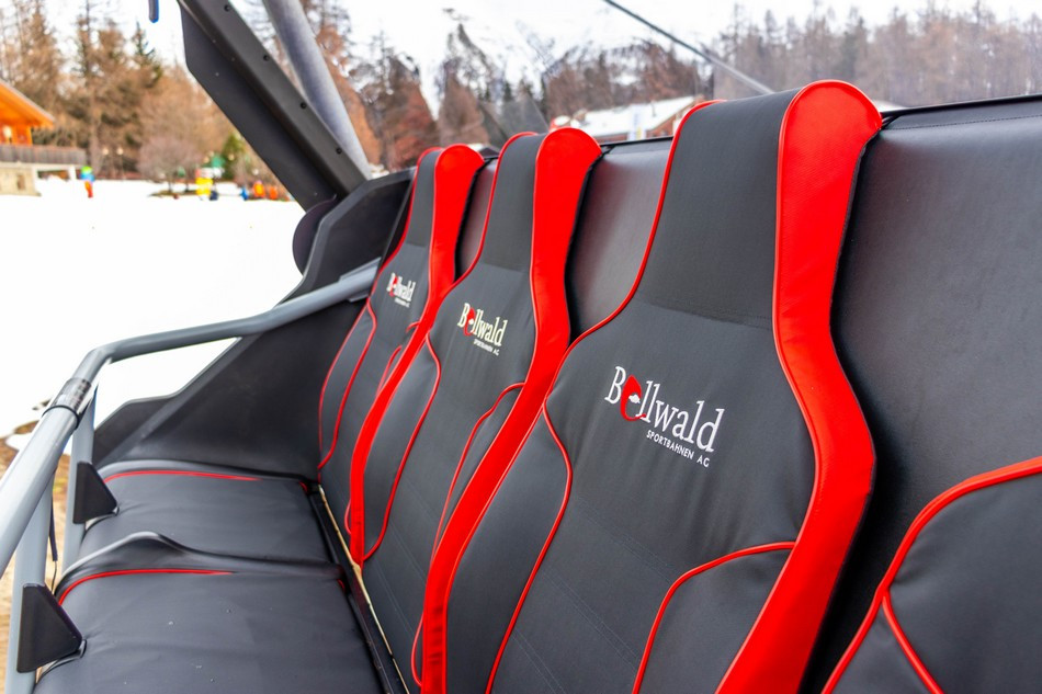

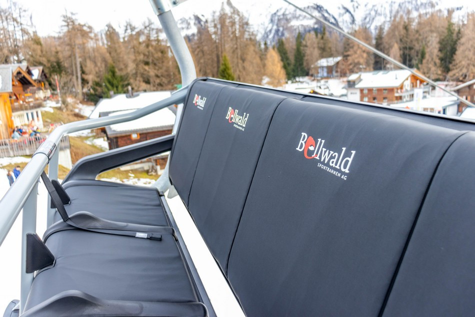

Les dossiers des sièges à bulles sont brodés du logo de Bellwald
Tandis que ceux sans bulles le logo est imprimé sur les dossiers

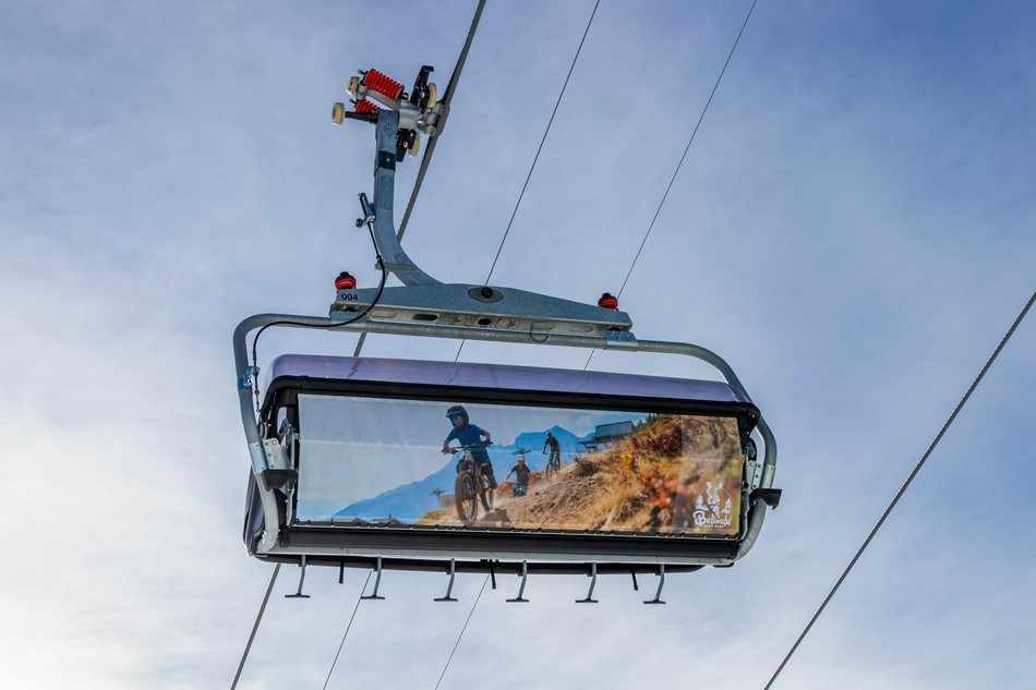

Sur l'arrière des sièges à bulles, les bâches sont imprimés d'images représentant les activités possible à Bellwald, ici le VTT, d'autres sont utilisées comme support publicitaire pour les sociétés et entreprises qui ont participé au financement du TSD

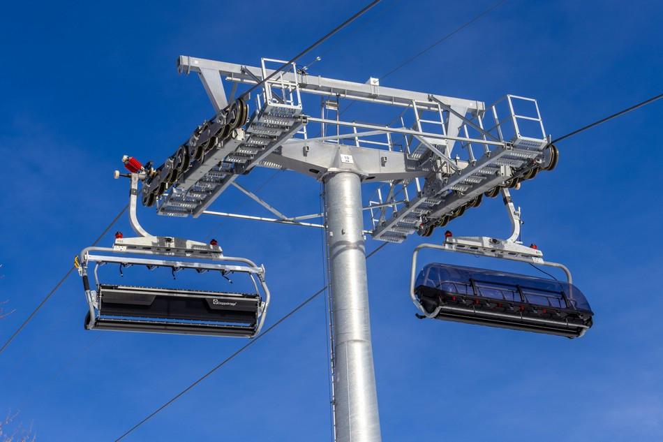

Les 2 types de sièges se croisent

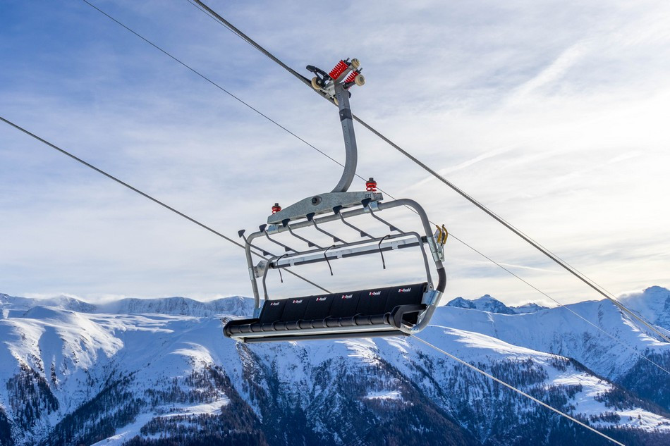

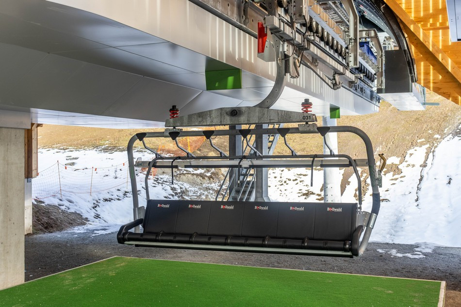

Siège DCD6-M-SL qui sera équipé pour l'été de bike-clip pour le transport de VTT à l'arrière du siège

La raison de la mixité des sièges n'est pas une mesure d'économie. Seul des sièges sans bulles peuvent être équipés des "bike-clip" à l'arrière du siège pour la période été.
