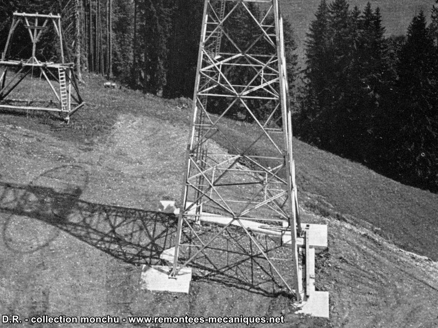

La ligne de chantier au P1 :
Monteurs sur le P2 :

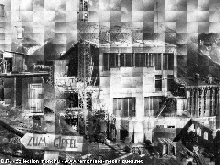

Chantier de la G2 en 1965 :

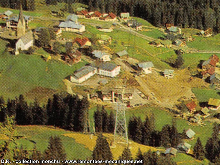

La gare aval, le P1, la ligne de chantier à gauche et les terrassements encore bien visibles dans le village :

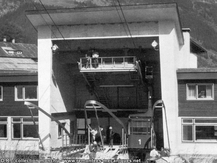

La gare aval juste après l’ouverture :
L'arrière de la gare en fin de chantier :
La cabine à quai dans la configuration d'origine :
Le P1 et les terrassements encore bien visibles autour de la gare aval :

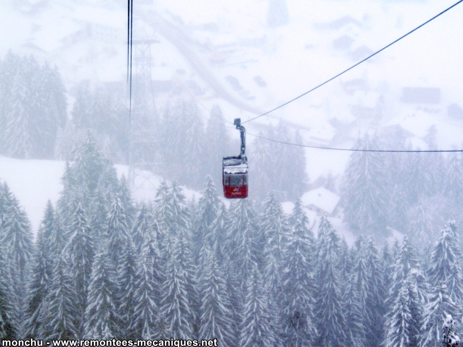

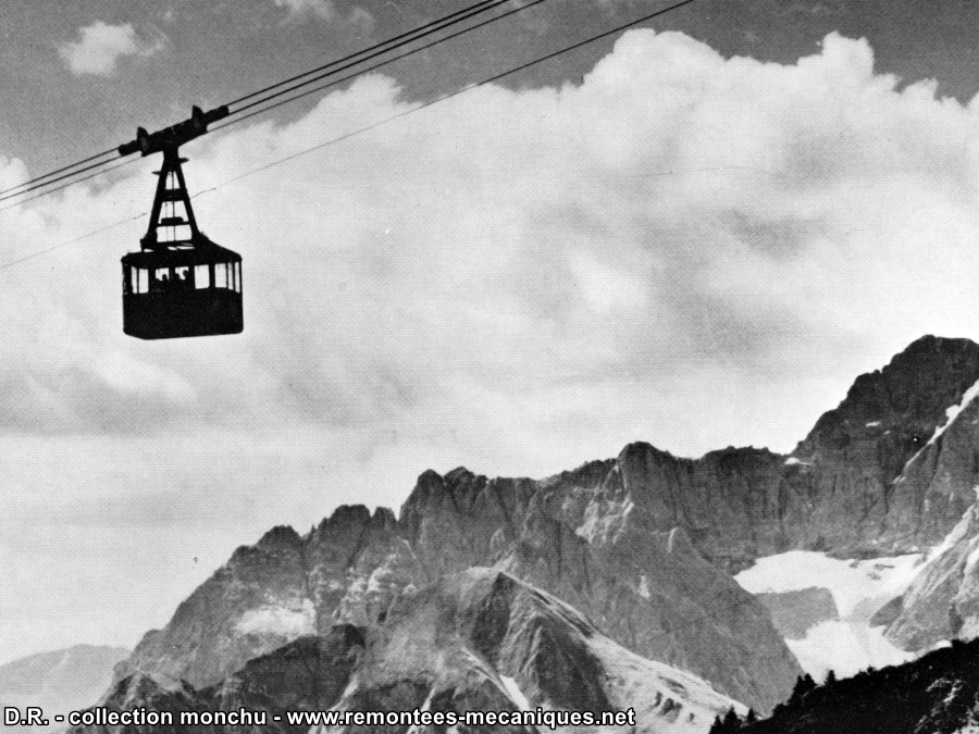

Le milieu de ligne :
Dans la plus forte pente juste avant le P2 :
Le passage de la crête au P2, avec le téléphérique de chantier sur la gauche :
La portée P2 G2 :
Au survol maximum :
Depuis la crête :

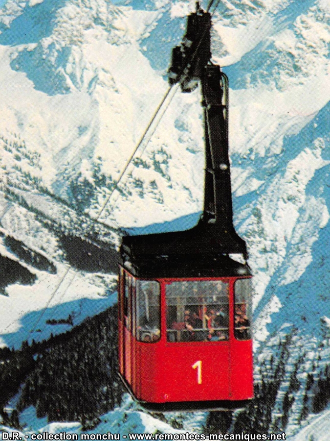

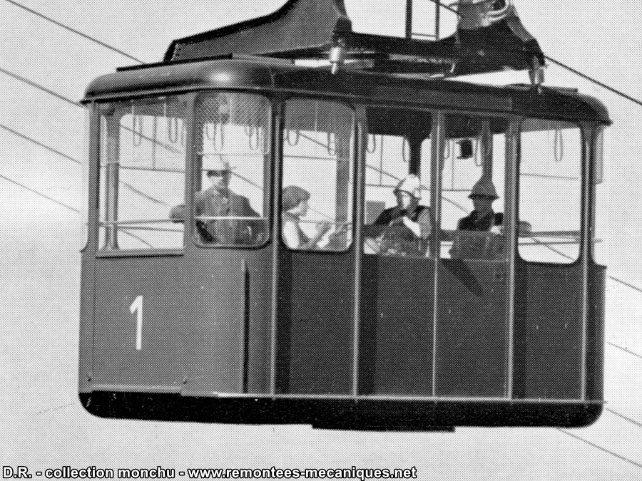

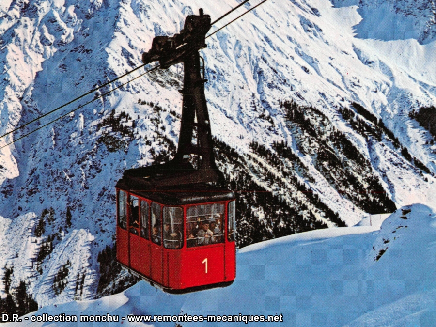

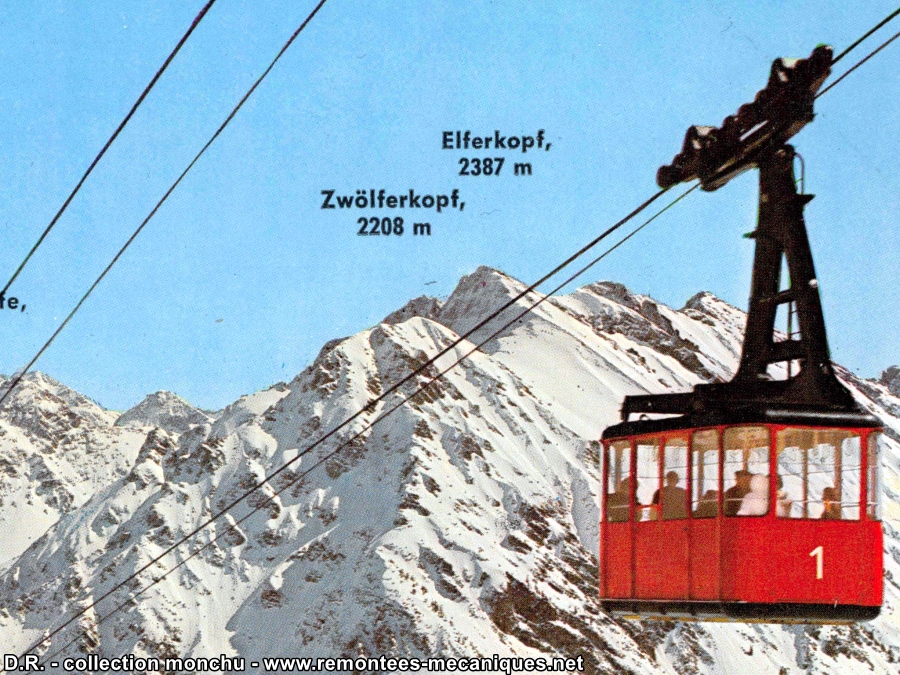

Voici 3 vues de la cabine 1 au cours des premiers hivers :
La cabine n'a pas subi de modifications importantes, sauf de légères modifications de la livrée, avec le nouveau logo du domaine dans les années 70.

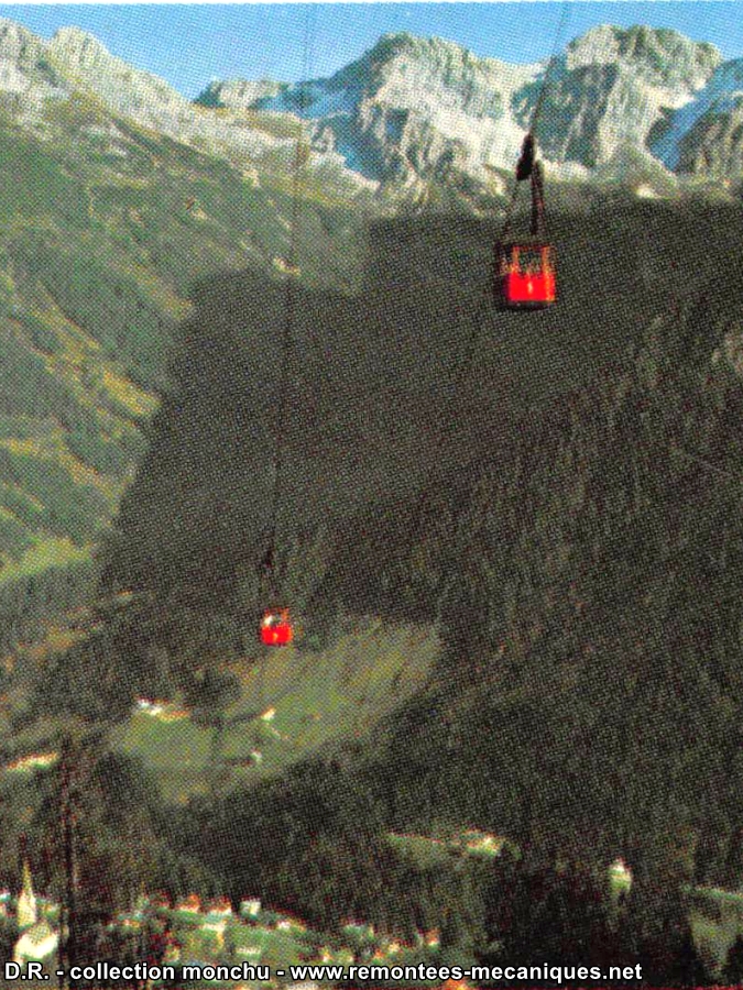

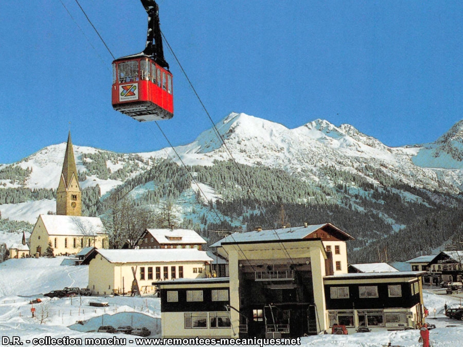

La G1 dans les années 70 :
Le début de la ligne :

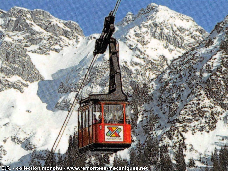

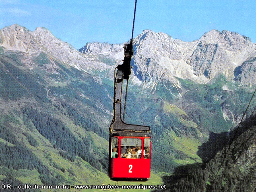

La cabine 2 avec le nouveau logo :
La cabine 1 :
La cabine 1 en été :
La cabine 2 juste avant l'arrivée :

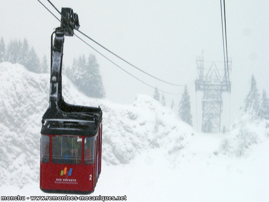

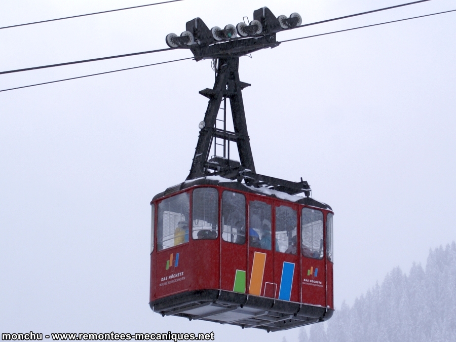

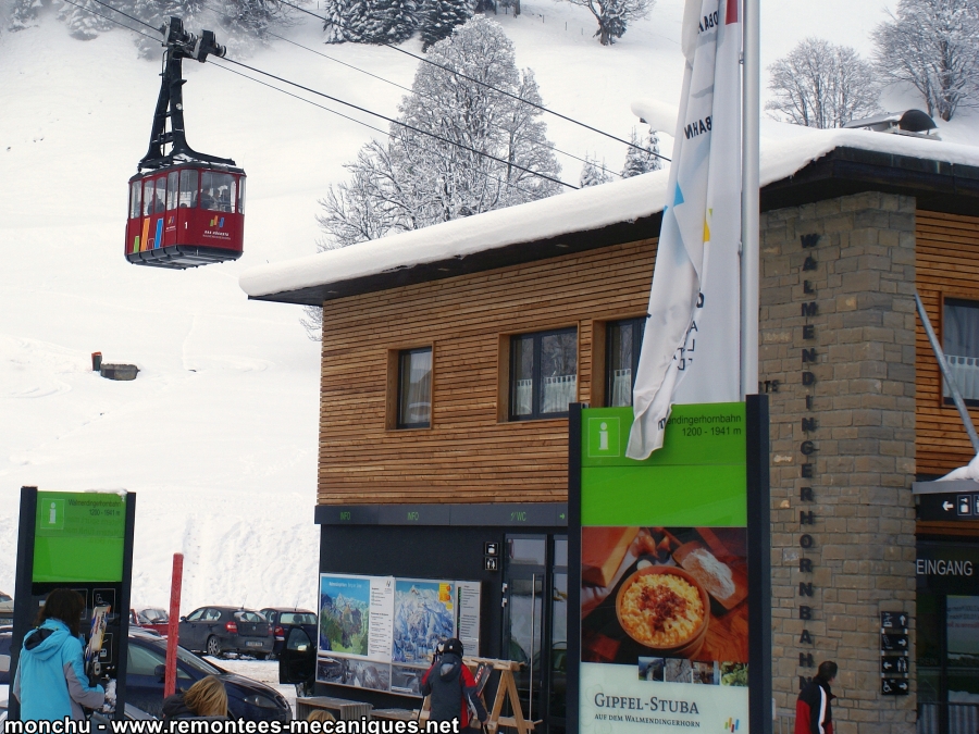

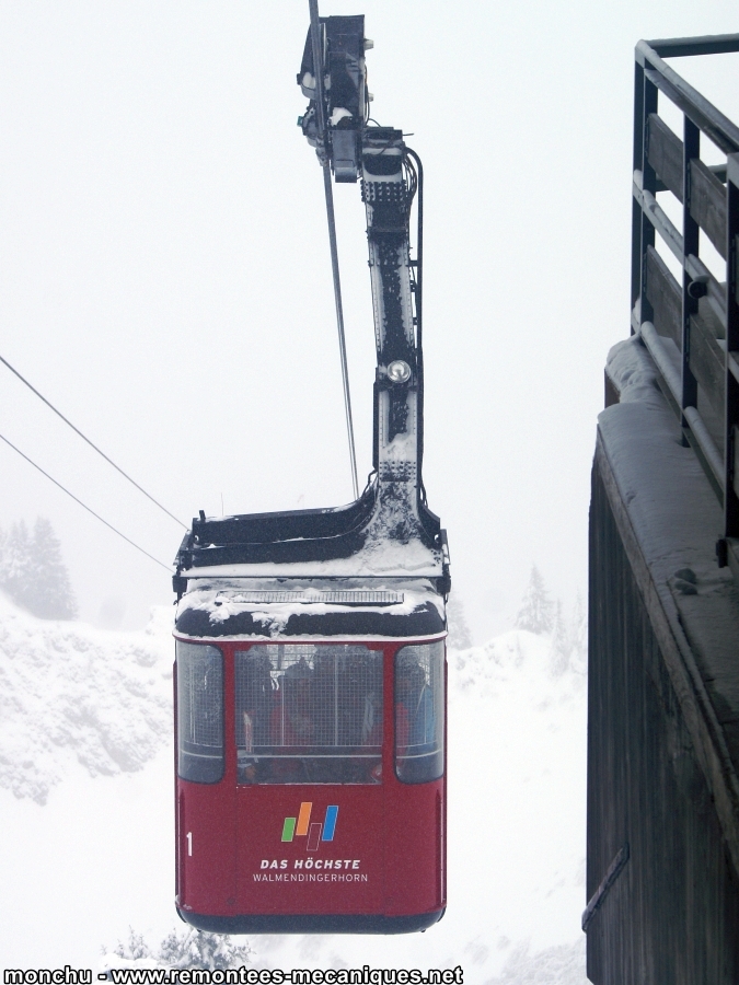

Dans les années 2000, la livrée a été encore légèrement modifiée pour intégrer le nouveau logo du domaine après le regroupement avec Oberstdorf.

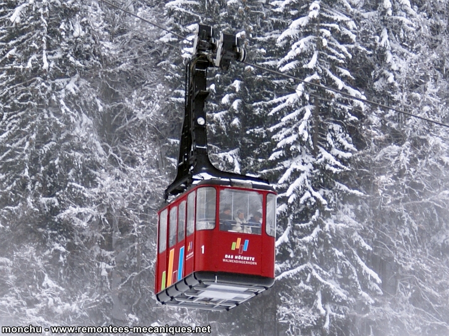

La cabine 1 avec le nouveau logo sur chaque face :
Le nouveau logo sur les faces latérales :
La cabine 2 avec la publicité sous le plancher :
Le nouveau logo :

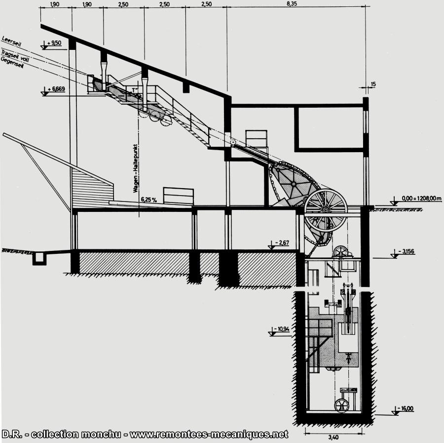

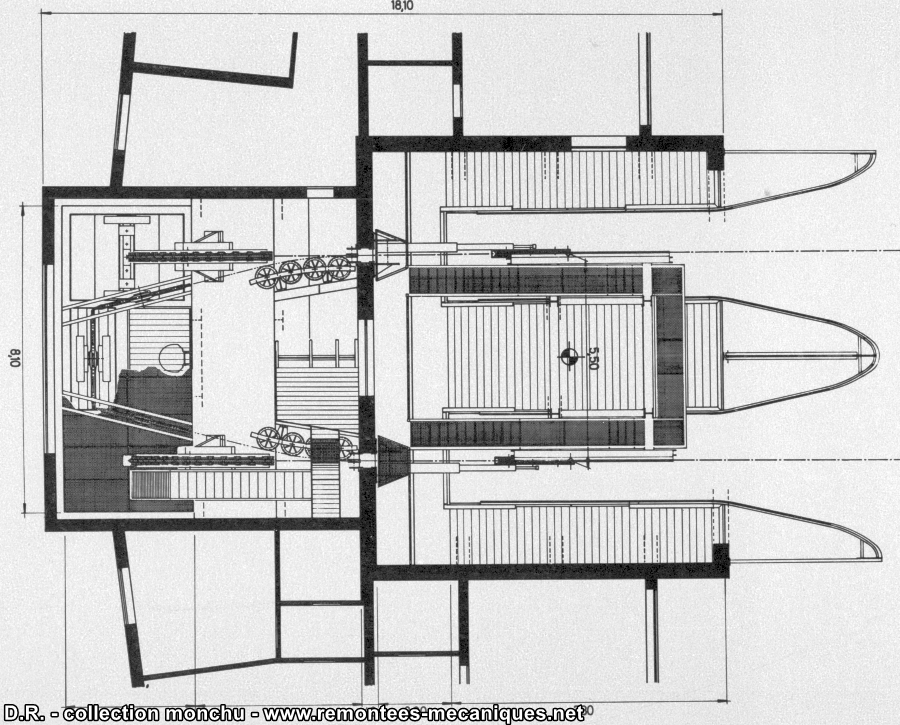

L’architecte d’Oberstdorf et le constructeur PHB ont conçu une station retour tension la plus compacte possible pour favoriser l’intégration dans le village. Le bâtiment comprend la halle d’embarquement flanquée de 2 ailes de plus petite hauteur. La partie sud abrite la salle d’attente, les guichets, les bureaux et un logement. La partie nord comprend des locaux de service et un entrepôt/atelier, le transformateur et les locaux électriques et un garage.
Pour réduire la profondeur de la gare, PHB a utilisé une configuration particulière pour les câbles. Contrairement à ce qu'il se faisait jusqu’alors, le câble lest subit une déviation horizontale dans la gare, de manière à réduire la largeur de voie avant de plonger dans la fosse à contrepoids. Ce dispositif a permis une réduction de place, en permettant d’insérer le contrepoids du câble lest entre les 2 contrepoids des câbles porteurs. La fosse est ainsi plus étroite, ce qui a permis de limiter les coûts de construction, qui étaient déjà alourdis par l’étanchéité à assurer, le chantier du puits de 16 m de profondeur ayant rencontré la nappe phréatique dès 8 m.
Sur le plan de la gare, on distingue bien les bananes de déviation du câble lest à 4 galets, qui réduisent la largeur de voie avant la fosse à contrepoids :
Grâce à cette configuration, le petit contrepoids de 14 tonnes peut s'insérer dans l'alignement des deux contrepoints de 64 tonnes assurant la tension des câbles porteurs :

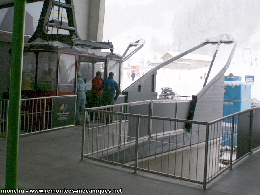

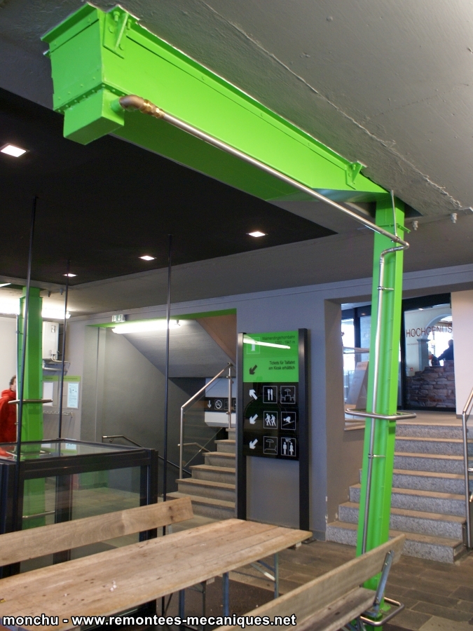

Pour réduire la hauteur du bâtiment et faciliter l'intégration dans le village, les quais n'ont pas été placés trop en hauteur. La hauteur de passage sous la ligne est donc limitée :
Les quais et le portique avant la rénovation :

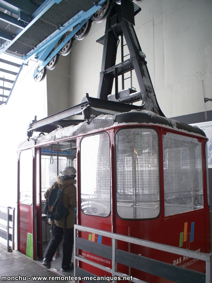

La cabine à quai :
Le quai central d’embarquement :

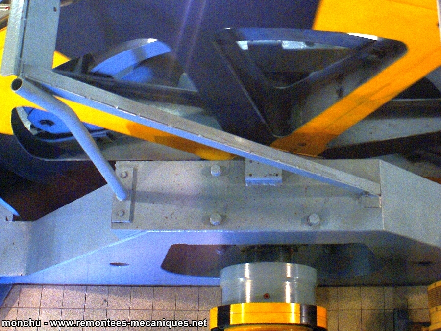

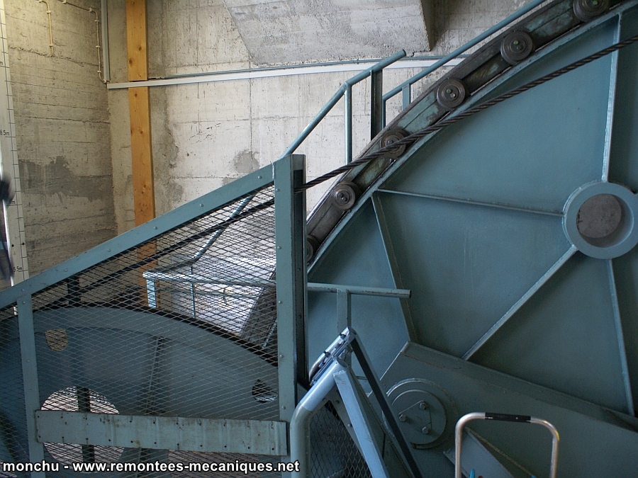

A l’arrière, le haricot de déviation du câble porteur. À droite, le câble lest sort de la banane de déviation horizontale, et commence à s'écarter du câble porteur.
À gauche, la poulie de déviation du câble lest le renvoie vers la fosse à contrepoids, à bonne distance du câble porteur, ce qui permet de loger le contrepoids du câble lest entre les contrepoids des câbles porteurs.

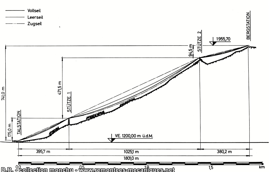

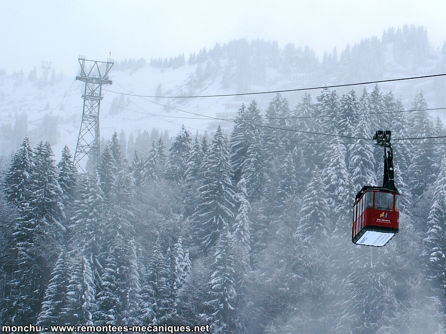

La première partie de la ligne est tracée par endroits au-dessus de la forêt qui n'a pas été défrichée. Le calcul de la ligne a été fait pour laisser une distance de sécurité suffisante entre la position du câble cabine pleine et la cime des arbres. C'est notamment pour cette raison que le pylône 1 atteint une hauteur de 50 m.
Le profil de la ligne avec les trois sections boisées :

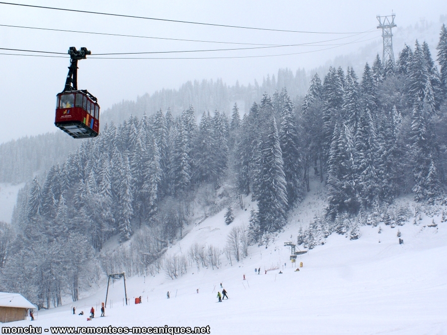

Le bas de la ligne et la première forêt :
Le P1 après la forêt :
La largeur de voie passe progressivement de 5,5 m en gare à 10 m au P1 :

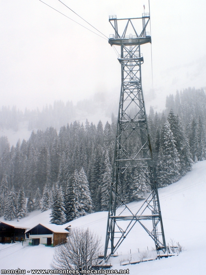

Le P1 :

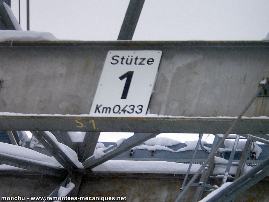

La plaque du P1 avec la distance développée depuis la gare :

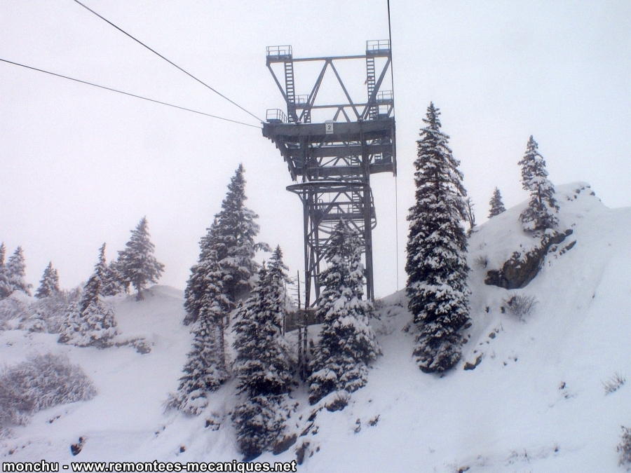

Le pylône 2 permet d'assurer une forte déviation de la ligne. C’est pourquoi il a été nécessaire de raboter la crête à l’aide de mines et de machines dans un secteur exposé, pour dégager une base suffisamment longue destinée à accueillir le massif rectangulaire. Contrairement au premier pylône, Le P2 a une section rectangulaire et non carrée, et il est incliné de 37,7% sur la verticale. Cette géométrie a permis de limiter la hauteur de survol à 16 m au franchissement de la crête.
La trace de la crête rabotée est encore visible :
L'inclinaison du pylône est beaucoup plus forte qu’au P1 :
Le sabot du pylône pendant la construction :

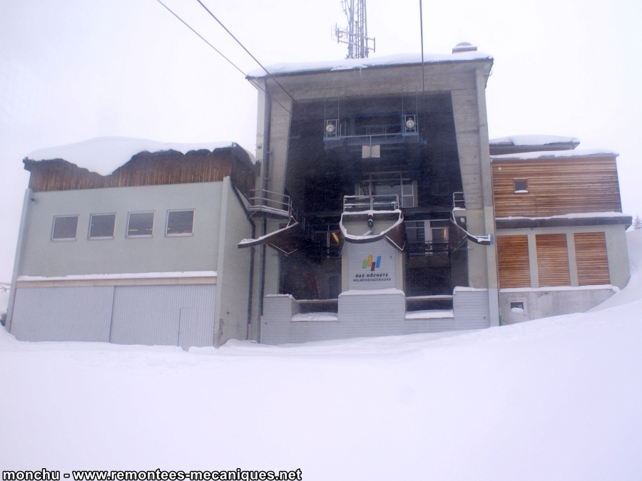

La gare amont est une construction en béton armé implantée à 100 m du sommet et 50 m en contrebas. Au centre du bâtiment se trouvent les quais et la salle des machines, et sur les côtés les locaux d’exploitation, un atelier, les transformateurs et le poste électrique privé. Un garage à dameuses a été rajouté en 1985. L’ensemble de la gare a été rénové en 2006 et un ascenseur a été construit jusqu’à l’arrivée du télésiège en contrebas de la gare.
La partie centrale du bâtiment est répartie en 4 étages. Au rez de chaussée se trouve la partie ouverte au public, au sous sol la salle des machines, au premier étage le poste de conduite, les déviations des câbles, et au deuxième étage l’ ancrage des porteurs. Ils s’enroulent sur un tambour de 5,50 m de diamètre placé horizontalement, constitué d'un grillage de poutres et relié à la dalle en béton armé qui reprend la tension de 2 x 75 t des câbles porteurs et la transmet sur les murs latéraux. Au total la gare amont reprend une charge horizontale de 180 t et verticale de 500 t. Elle peut notamment s'appuyer sur une arête de calcaire, renforcée par injection de ciment, qui reprend toute la charge horizontale.
La gare d'arrivée sur l’arête :

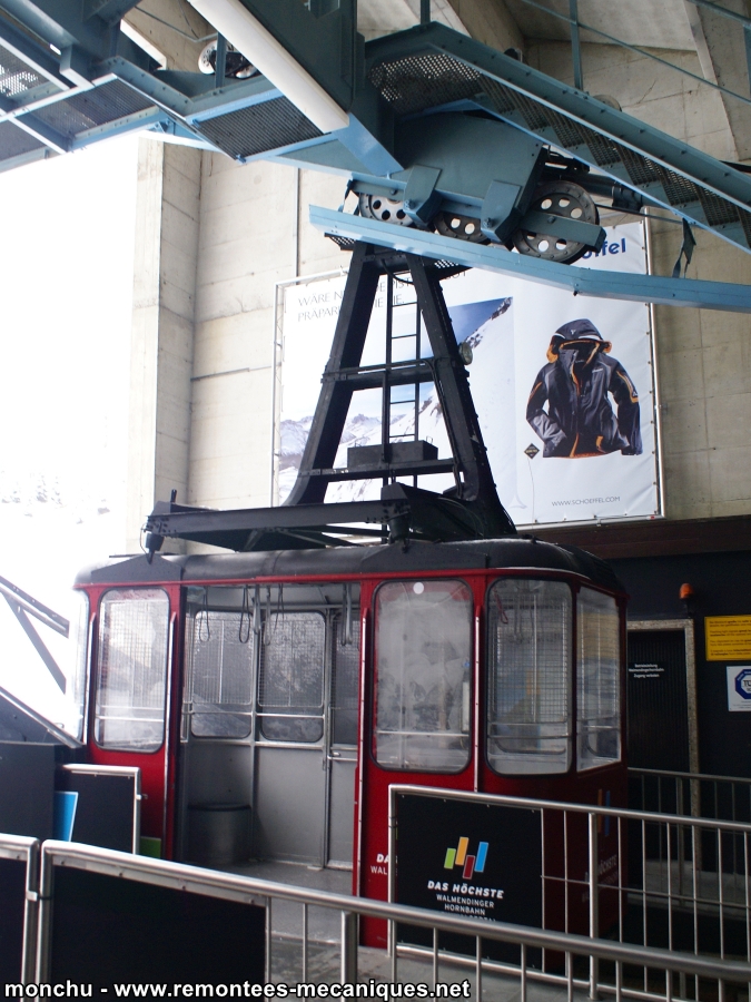

La vue depuis les quais :
La cabine 2 à quai :
La cabine 1 à quai, et à l'étage une partie du poste de conduite :

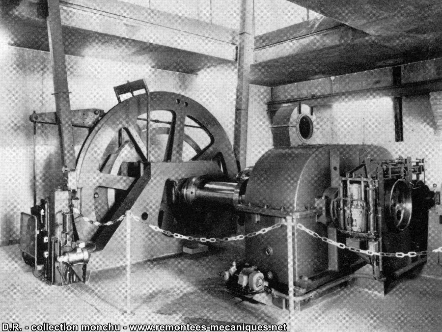

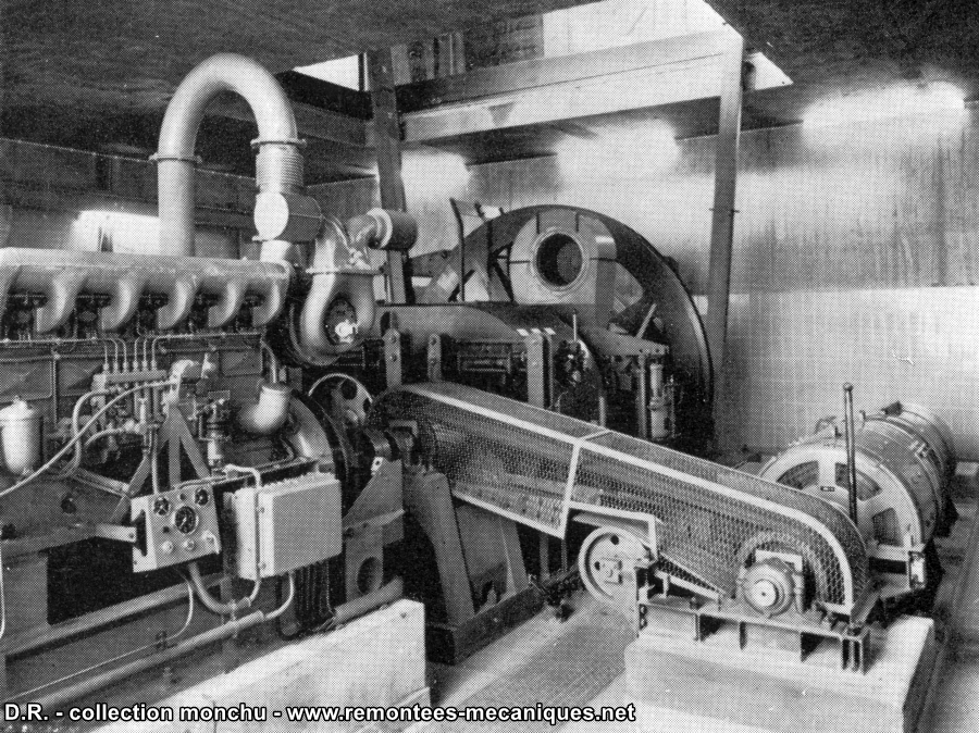

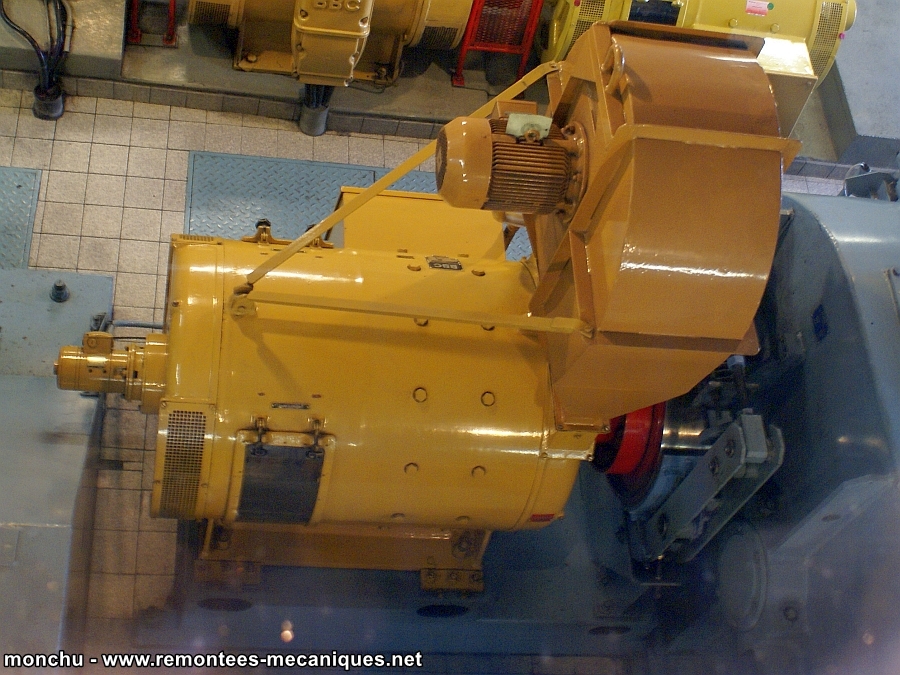

La salle des machines comprend 2 groupes de machines séparées par un couloir.
D’un côté, une génératrice Ward Leonard fournie par Brown Boveri convertit le courant alternatif issu du poste électrique en courant continu utilisable par le moteur principal.
De l’autre côté se trouvent les moteurs et le réducteur. La motorisation principale est assurée par un moteur à courant continu Brown Boveri développant une puissance maximale de 270 kW. Son axe entre dans le réducteur, du type à engrenages droits à dentures hélicoïdale, à plusieurs étages. Il comporte aussi une autre entrée pour le moteur thermique de Daimler Benz qui peut développer une puissance de 177 kW. Entre le thermique et le réducteur se trouvent un inverseur de marche et un étage de réduction apportant un rapport de réduction supplémentaire de 1 : 3.
En fonctionnement normal, le courant alternatif du réseau est transformé en courant continu par la génératrice Ward Leonard, qui alimente le moteur principal et permet de tourner jusqu’à 7 m/s en fonctionnement manuel et 10 m/s en automatique.
A l’origine il existait 3 types de marches de secours. Pour le premier mode, utilisé de préférence, le moteur thermique pouvait être relié par une courroie trapézoïdale à la génératrice Ward Leonard qui fonctionnait alors en dynamo pour alimenter ensuite le moteur principal. Le téléphérique pouvait alors fonctionner en manuel ou en automatique à la vitesse maximale de 5 m/s. La deuxième mode de fonctionnement consistait à démarrer un groupe électrogène de 235 kVA placé dans un local adjacent, dont le courant alternatif venait alimenter la génératrice Ward Leonard. Le téléphérique pouvait fonctionner dans les mêmes conditions. Enfin le dernier mode consistait à raccorder le thermique au réducteur via l’inverseur de marche et l’étage de réduction supplémentaire. Le téléphérique pouvait tourner pendant un temps limité jusqu’à 3,33 m/s.
Comme il était compliqué de mettre en place les courroies reliant le thermique à la génératrice Ward Leonard, l’exploitant a fait modifier le thermique en 1990. Désormais, dans le marche de secours préférentielle, le thermique entraîne une pompe hydraulique, et un moteur hydraulique entre ensuite dans le réducteur via l’inverseur de marche. Le groupe électrogène peut encore être utilisé en cas de défaillance du thermique comme précédemment.

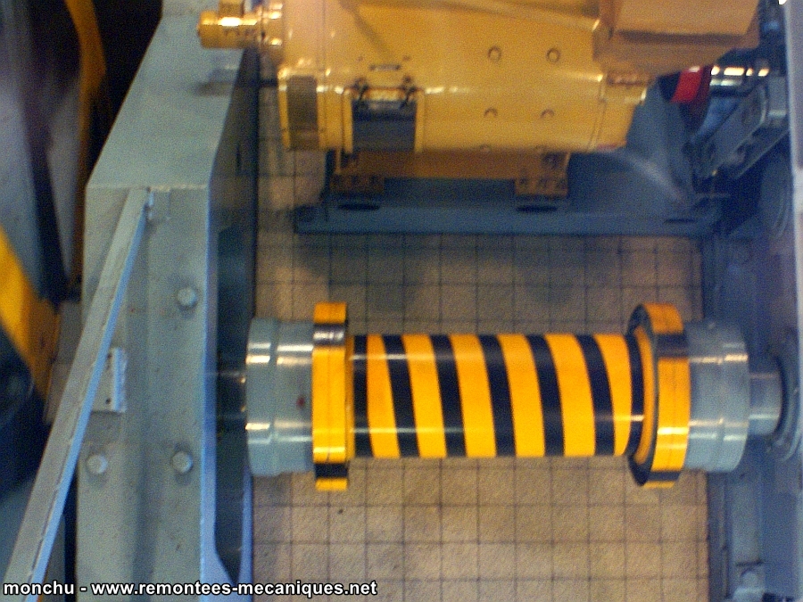

L’entrainement comprend 2 freins de service et de 2 freins d’urgence. L’arbre rapide dispose de 2 freins de service à ressorts, maintenus ouverts par des releveurs Eldro. Le déclenchement des freins de service intervient après la coupure du moteur principal et une première phase de freinage électrique, puis un ou deux freins de service tombent en fonction de la charge des cabines. Les 2 freins d’urgence sont installés sur une couronne solidaire de la poulie mais de plus faible diamètre. Ils sont maintenus ouverts par un circuit hydraulique et se referment sous l’action d’un contrepoids. Un frein supplémentaire placé entre le diesel et le réducteur fonctionne pendant la marche de secours.
Brown Boveri a fourni également l’installation électrique, le système de commande, le répétiteur de course, la télétransmission aux cabines par induction sur le câble tracteur. Les équipements électriques ont ensuite été rénovés par STG en 1990.
La configuration d’origine, avec la poulie motrice, le réducteur, et à droite l’entrée du thermique avec l’inverseur, le frein et l’étage de réduction. Le moteur principal est caché par le réducteur, seul le ventilateur dépasse :
A gauche, le thermique relié par courroies à l’arbre de la génératrice Ward Leonard à droite :
Première partie de la génératrice Ward Leonard, avec les 2 moteurs asynchrones entraînant l’arbre, à gauche le moteur de plus petite puissance en provenance du groupe électrogène utilisé pendant la marche de secours, à droite le moteur de plus grande puissance utilisé en fonctionnement normal avec le courant alternatif en provenance du poste électrique :
Seconde partie de la génératrice Ward Leonard, avec la machine à courant continu, alimentant le moteur principal :
Le moteur à courant continu et les freins de service :

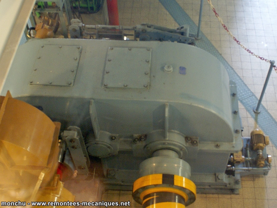

Le réducteur avec l’arbre rapide en bas à gauche, l’entrée du moteur hydraulique et le frein de la marche de secours en haut, et l’arbre lent en bas à droite :
Le thermique Daimler-Benz et la pompe hydraulique :
L’arbre lent :

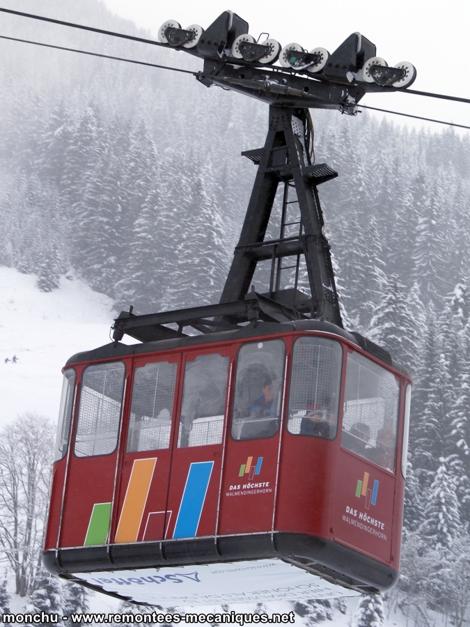

Cabines
Les cabines ont été conçues à l'origine pour le transport de charges vers le sommet. Jusqu’à la construction d’une canalisation vers la gare amont en 1988, elles pouvaient emporter un réservoir d’eau potable sous le plancher. Les parois frontales en aluminium peuvent aussi être démontées pour le transport des charges longues.
De part et d’autre du logo, le panneau démontable relié aux flancs arrondis par des vis. A noter, sous le plancher, la trappe d’évacuation verticale :

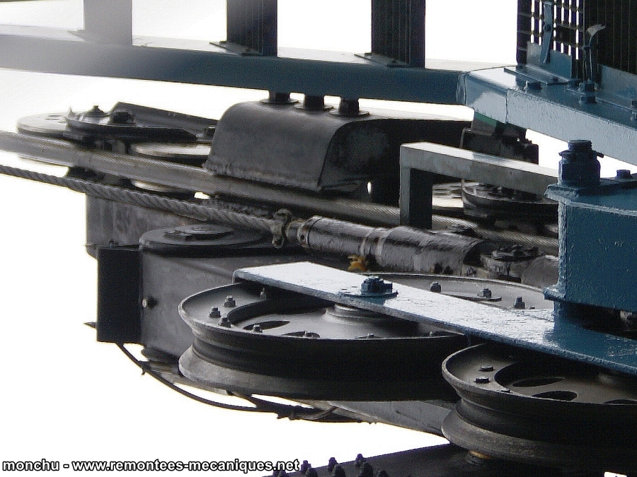

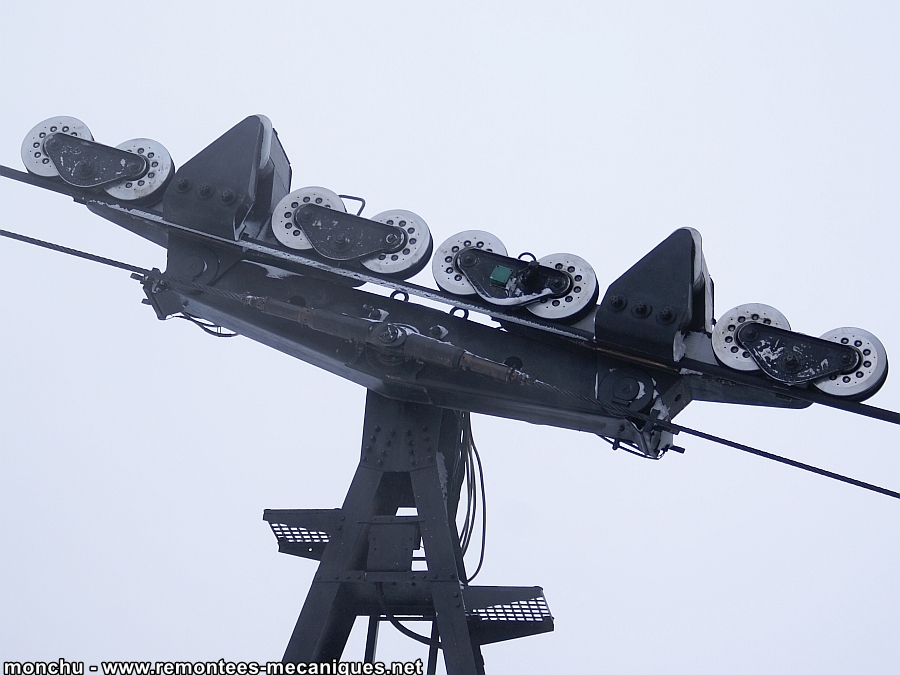

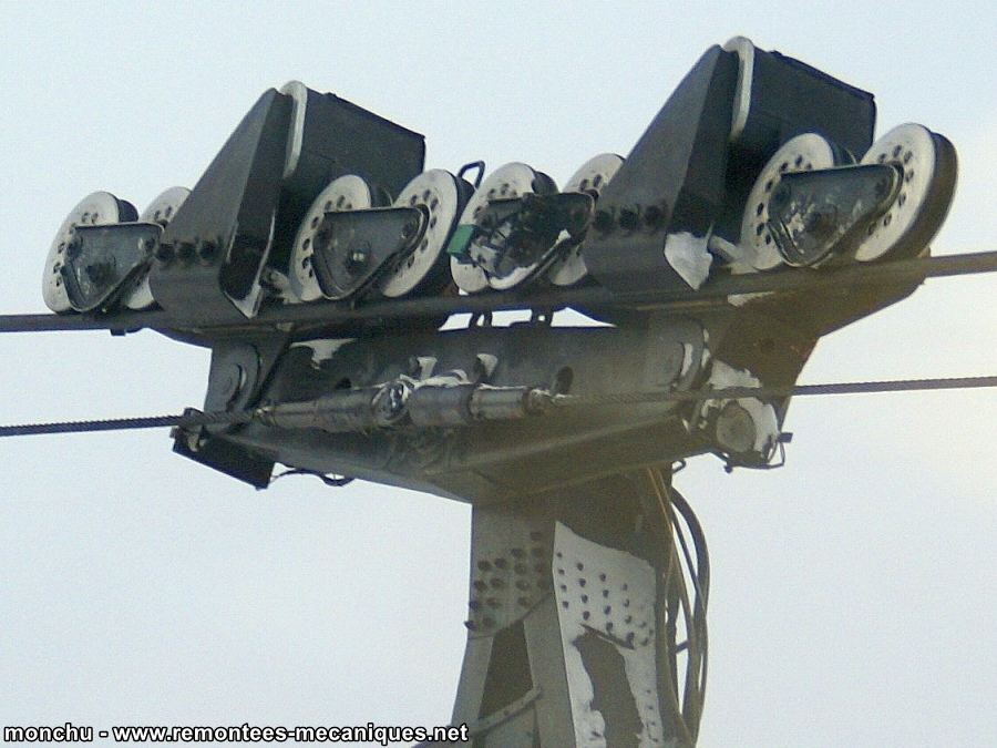

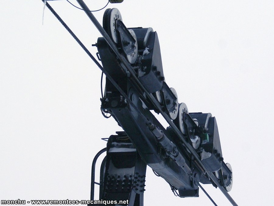

Le chariot dispose de 2 freins séparés placés entre les 8 galets de 320 mm. Chacun dispose de 2 mors mobiles maintenus ouverts par un circuit hydraulique et se refermant sous l’effet de ressorts. Le déclenchement du frein de chariot peut s’effectuer manuellement depuis la cabine ou automatiquement, lorsque la tension dans le câble tracteur ou le câble lest chute en dessous d’une certaine valeur, ou lorsque les culots à l’extrémité du porteur ou du lest se placent dans un angle trop vertical.
Le chariot lors des essais :
Les 2 freins de chariot :
Détail des culots articulés terminant le câble tracteur et le câble lest :
Depuis l’amont :
A l’arrière, les flexibles pour le relevage des freins de chariot :
Zoom sur les mâchoires du frein et un culot :
