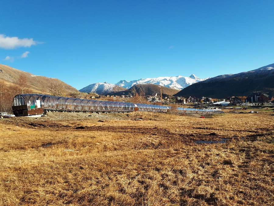

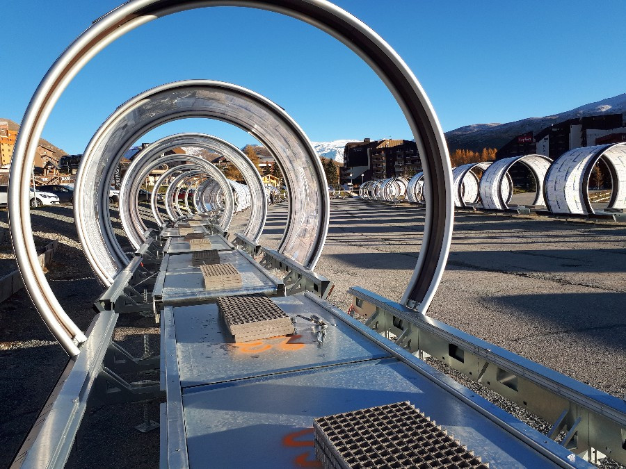

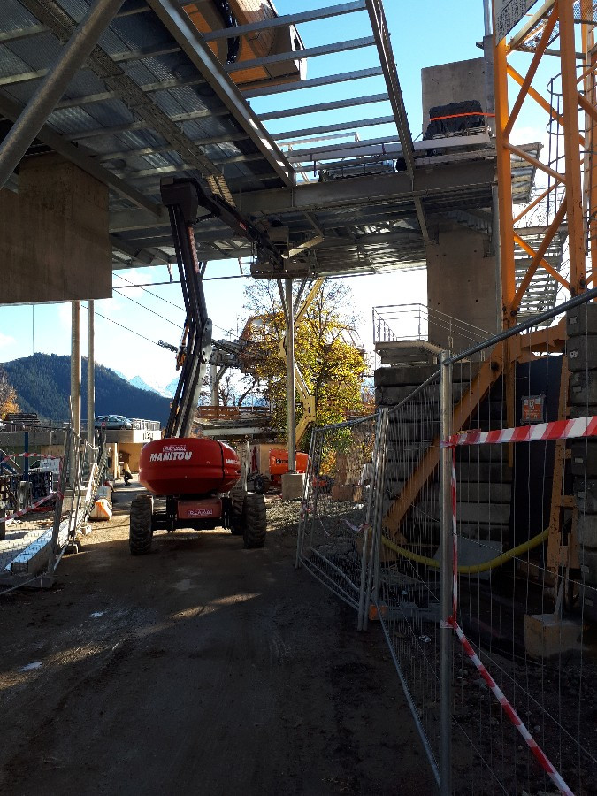

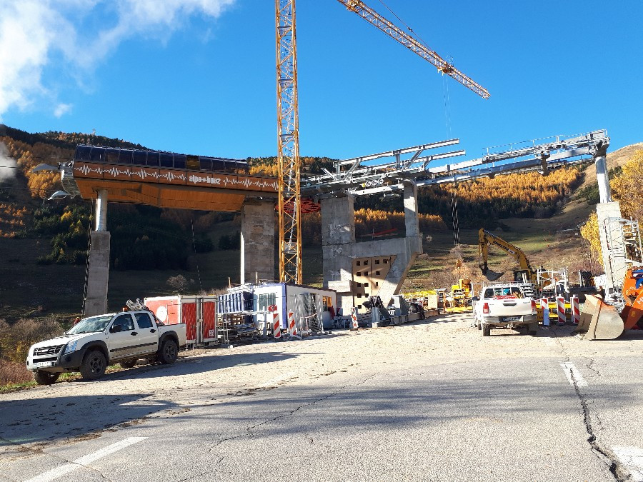

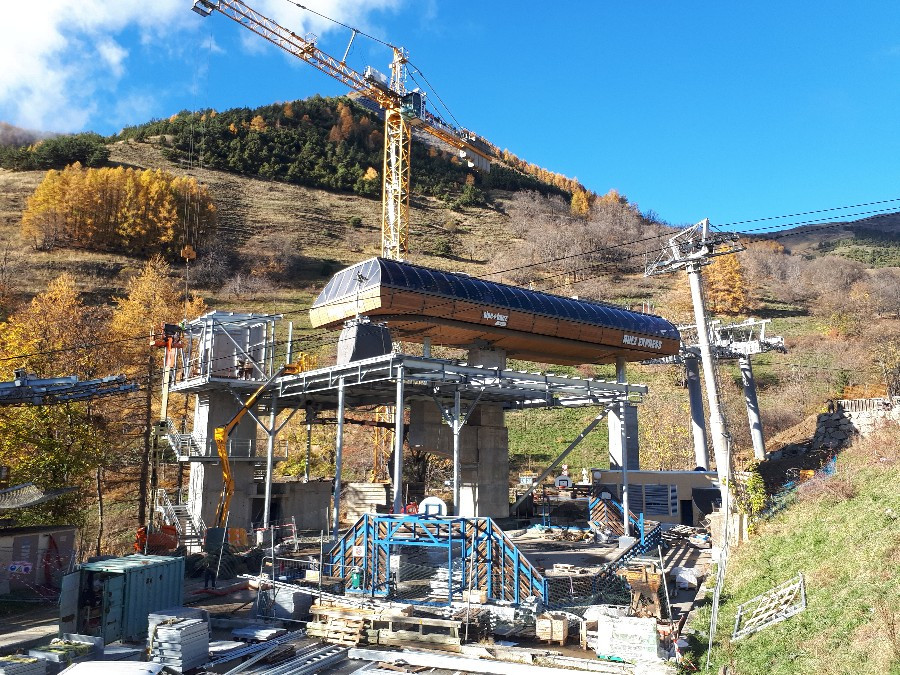

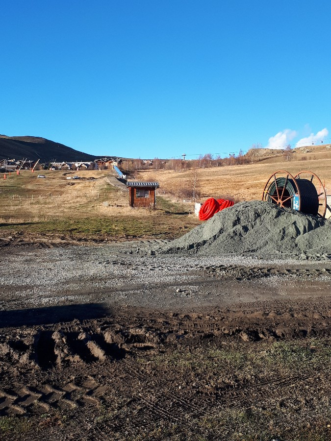

Quelques photos de la TC d'Huez et des tapis du Rif Nel.
A Huez, l'ascenseur et les escaliers de secours sont en cours de travaux. Une cabine est sur le quai et hier un hėlico tirait le câble.
Passage sous le quai, uniquement pour les pietons et vélos pour l'instant, la route de Villard restant fermėe en semaine.
A la patte d'Oie, l'angle technique va devenir la nouvelle "porte d'entrée" sur la route principale de la station.
Un des 2 tapis du Rif Nel est presque fini d'installer.
Le second qui sera en fait le premier depuis le bas attend son tour sur le parking des Bergers.
