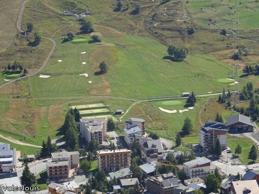

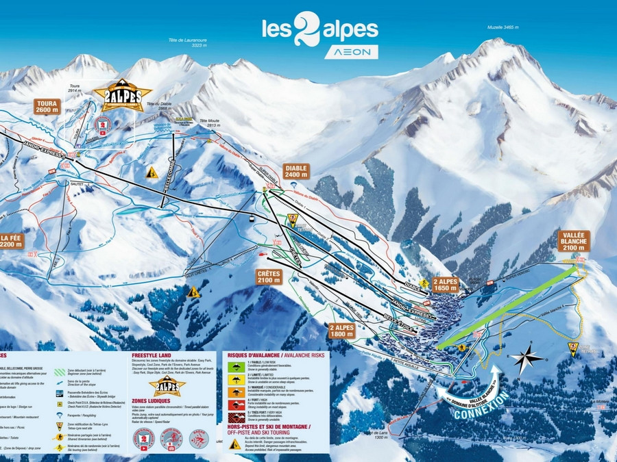

1. Le domaine skiable des Deux Alpes
La station des Deux Alpes est située dans le département de l’Isère (38), dans le massif des Ecrins au cœur de l’Oisans. Placée à 84 kilomètres au sud-est de la ville de Grenoble, la station des Deux Alpes est issue de l'unification des deux anciens centres de ski situés sur les alpages des communes de Mont-de-Lans et de Venosc : LʼAlpe de Mont-de-Lans aménagé dès 1938, et L'Alpe de Venosc aménagé à partir de 1946. La station des Deux Alpes propose 227 kilomètres de pistes pour 50 remontées mécaniques.
Exploité et entretenu par la SATA, le domaine skiable se réparti sur un deux versants pour trois zones de départ :
- en face est avec le secteur de Vallée Blanche, petit secteur accessible depuis le village par 2 points de départs mais aussi par le point de liaison entre les secteurs par où transitent les clients venant de Monts-de-Lans.
- en face ouest avec les secteurs des Crêtes, du Diable, de la Toura, de la Fée, du Glacier, qui constituent la grande majorité du domaine skiable et qui sont accessibles par 5 points de départs ainsi que la liaison avec le secteur est.
En outre, la station des Deux Alpes est connue pour son glacier, ouvert pour le ski une grande partie de l’année. Utilisé tant par le public que part les skieurs professionnels, il est le plus grand glacier skiable de France et comporte quasi-uniquement des pistes faciles accessibles à tous les niveaux. La station est également connue pour son domaine VTT créé à la fin des années 1990 et exploité en été mais aussi en automne. D’autres activités sont également pratiquées, comme la luge d’été, l’escalade, le golf…

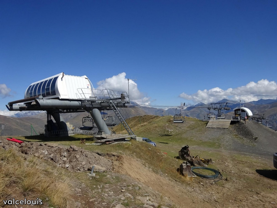

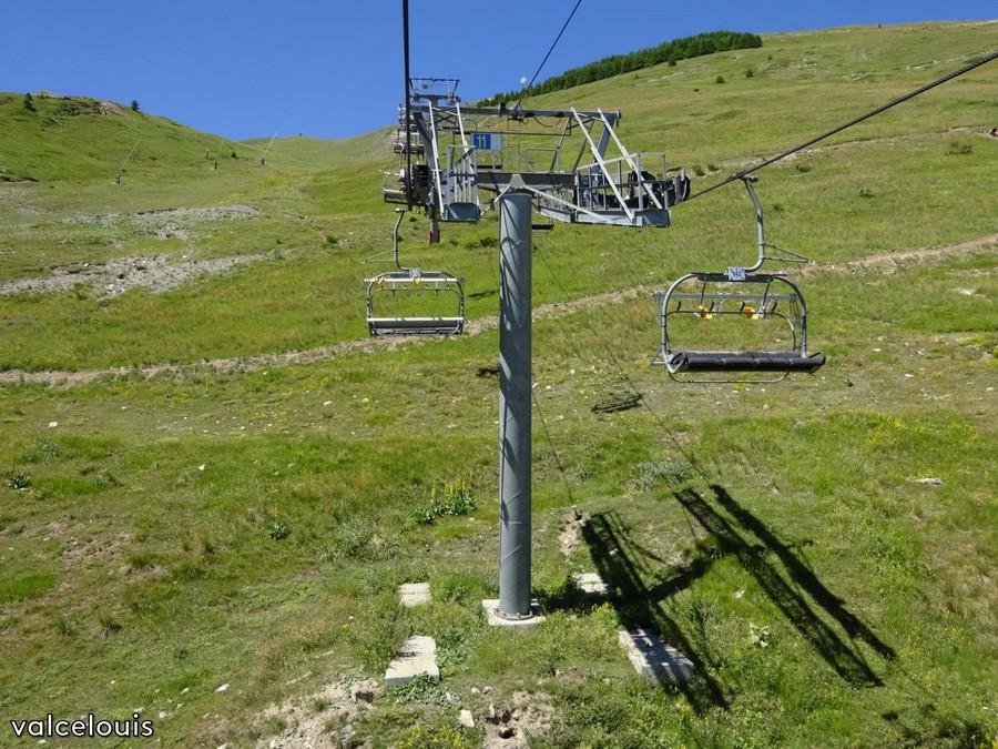

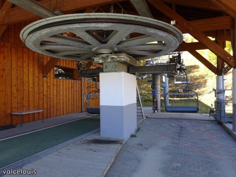

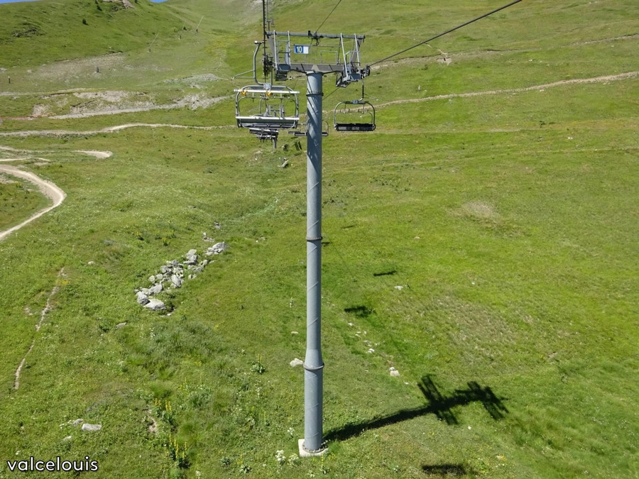

2. Le télésiège fixe de 1998 sous-évalué

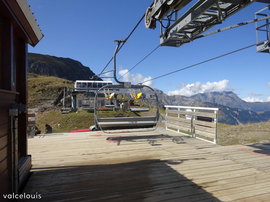

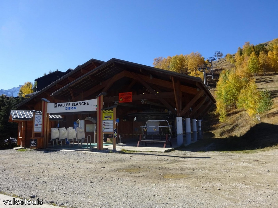

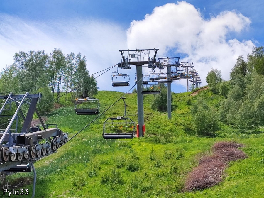

Le télésiège quadriplace de la Vallée Blanche a été construit en 1998. Desservant la totalité des pistes du secteur du même nom, il remplace d’anciens appareils devenus trop difficile à exploiter et trop anciens : le télésiège des Cimes dont il reprend le tracé et la desserte dans ses grandes lignes, ainsi que les téléskis du Fioc et de la Vallée Blanche qui sont, eux, pas vraiment remplacés à cette époque.
Pour cette longue ligne avoisinant la vingtaine de pylônes, c’est un télésiège à pinces fixes quatre places qui a été choisi, certainement pour des raisons budgétaires sur ce secteur moins fréquenté que celui d’en face bien plus grand. Alors qu’il dessert toutes les pistes du secteur et qu’il est un point de départ au pied de la station, l’appareil a été dimensionné avec un débit très important de 2600 personnes par heure, débit rarement atteinte pour un téléporté à pinces fixes. Plus de 200 sièges, une vitesse nominale de 2,7 mètres par seconde avec un tapis d’embarquement, 21 pylônes, ces caractéristiques traduisent un appareil qui aurait dû être débrayable depuis le début, et c’est sans compter sur son exploitation estivale très large !

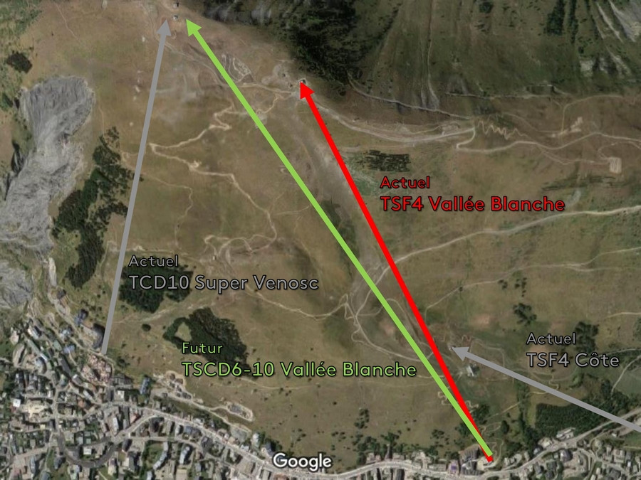

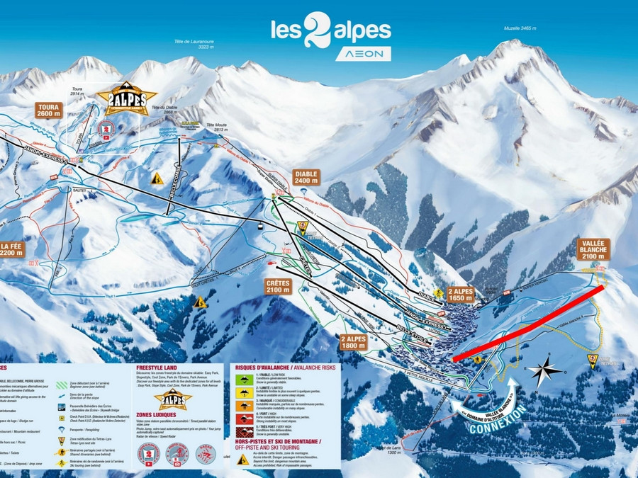

3. Un téléporté mixte pour 2022
Alors que l’installation actuelle, qui arrive bientôt sur ses 25 ans, n’est pas obsolète, la SATA procède à son remplacement dès cet été. Plusieurs facteurs sont à l’origine de cette décision : tout d’abord son rôle important de desserte de l’ensemble du secteur est, son rôle d’ascenseur pour les résidences et habitations qui sont à son pied, son utilisation assez intensive pour l’exploitation d’été, et surtout pour sa technologie à pinces fixes incompatible avec sa fréquentation et son utilisation. De plus, sa deuxième grande inspection se profile à court terme, en plus de certains frais de maintenance comme le remplacement de la bande du tapis d’embarquement. Tous ces éléments ont poussé l’exploitant à prendre cette décision, un an après la construction de la télécabine de Super Venosc sur le même secteur. Avec trois remontées mécaniques neuves ou récentes, le secteur de Vallée Blanche aura été totalement modernisé, couplé au programme de neige de culture important afin de sécuriser son exploitation tout au long des saisons.
Le nouveau téléporté mixte de la Vallée Blanche, d’un débit de 3000 personnes par heure avec 75 sièges et 25 cabines, va prendre la place de l’actuel appareil à pinces fixes sur un tracé décalé : si la gare aval sera au même endroit que l’installation actuelle, la gare amont va se rapprocher sensiblement de celle de la télécabine de Super Venosc.

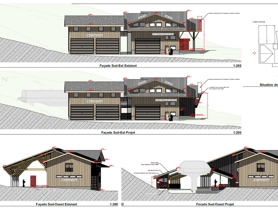

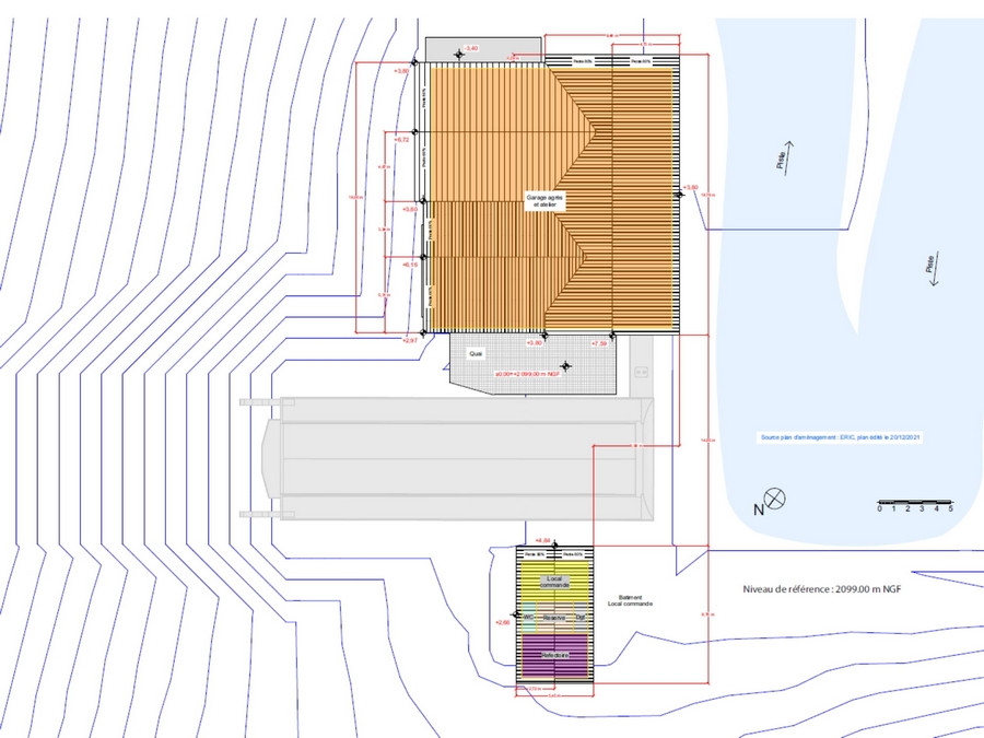

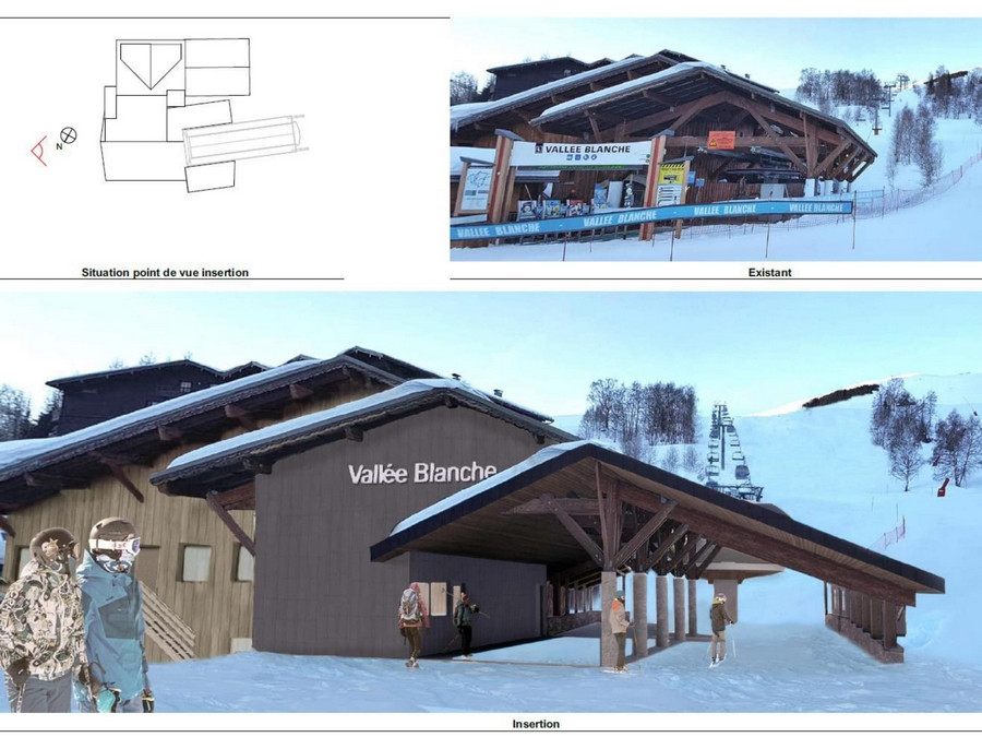

La gare aval sera installée à la place de celle existante en sortie du bâtiment, avec un agrandissement de l’auvent pour permettre l’accès différencié aux sièges et aux cabines. L’embarquement pour les sièges, en ligne droite, sera réalisé via un tapis d’embarquement. Le massif de l’actuelle gare aval sera démonté, et le futur quai des cabines sera couvert grâce à une extension du bâtiment.
La ligne, sur son nouveau tracé, comportera sensiblement moins de pylônes que l’actuelle installation pour une plus grande longueur : de 21 pylônes actuellement, la nouvelle installation n’en comptera que 16.
La gare amont, sur son nouvel emplacement, sera installée sur une bute terrassée pour l’occasion. Elle sera extérieure et sera accolée à un garage pour le stockage d’une partie des véhicules : les sièges pourront totalement être stockés dans le garage pendant que les cabines le seront dans les deux gares. La ligne pourra ainsi être vidée de ses véhicules en intersaison.

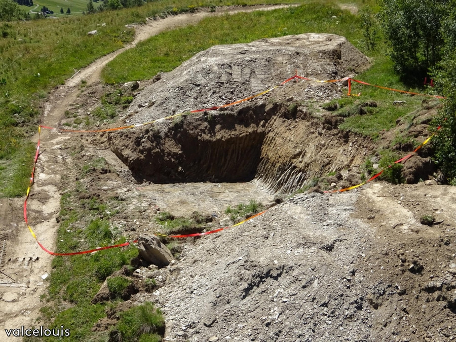

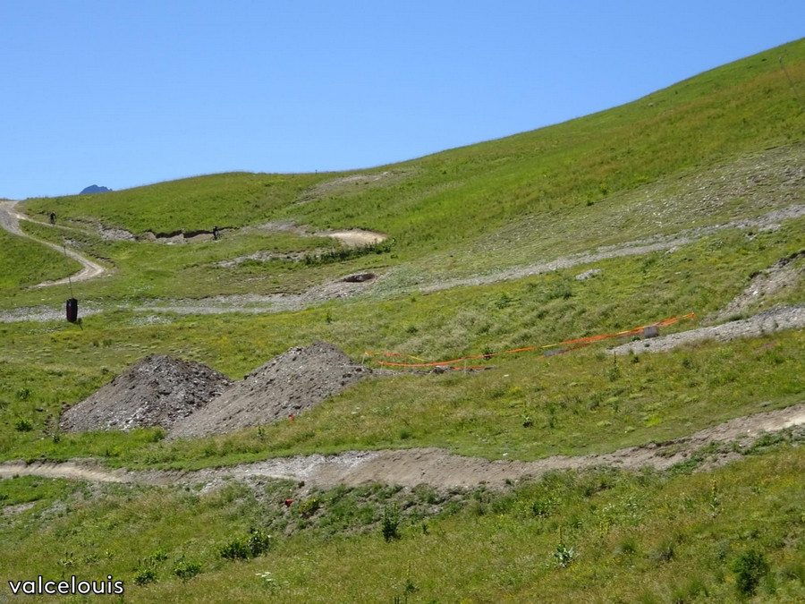

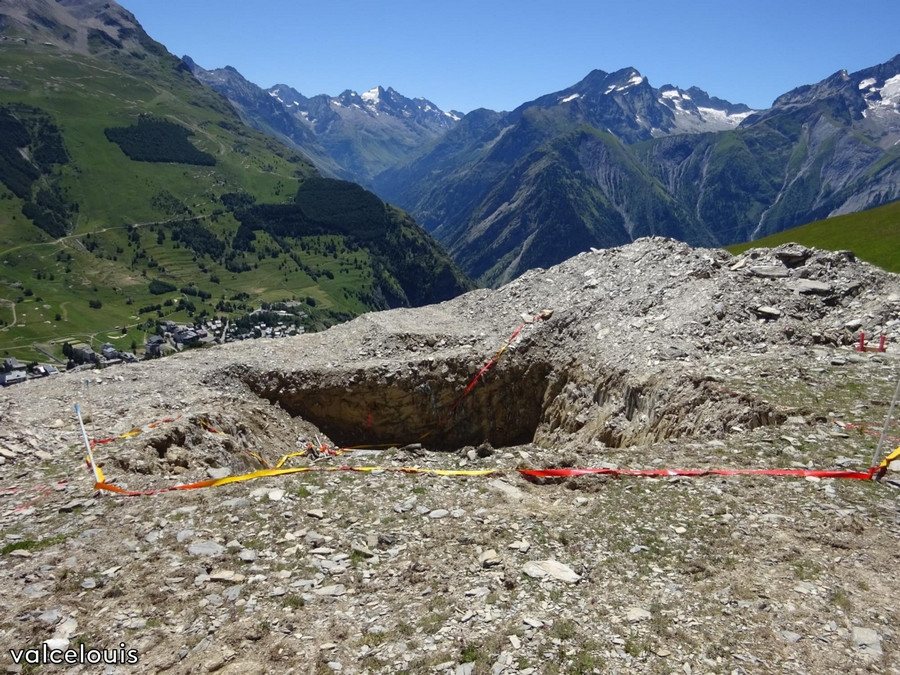

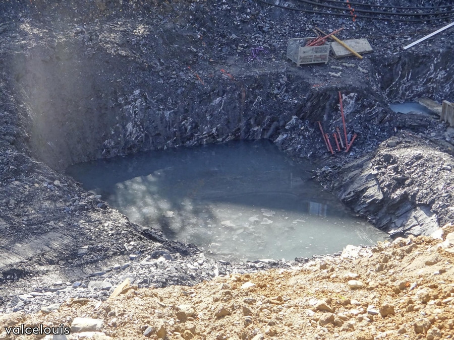

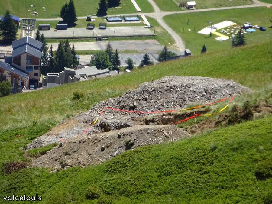

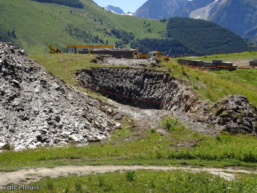

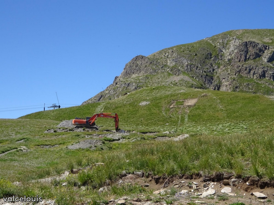

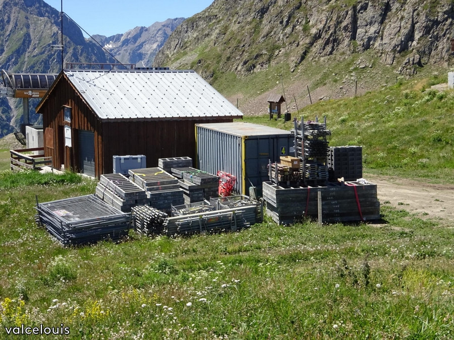

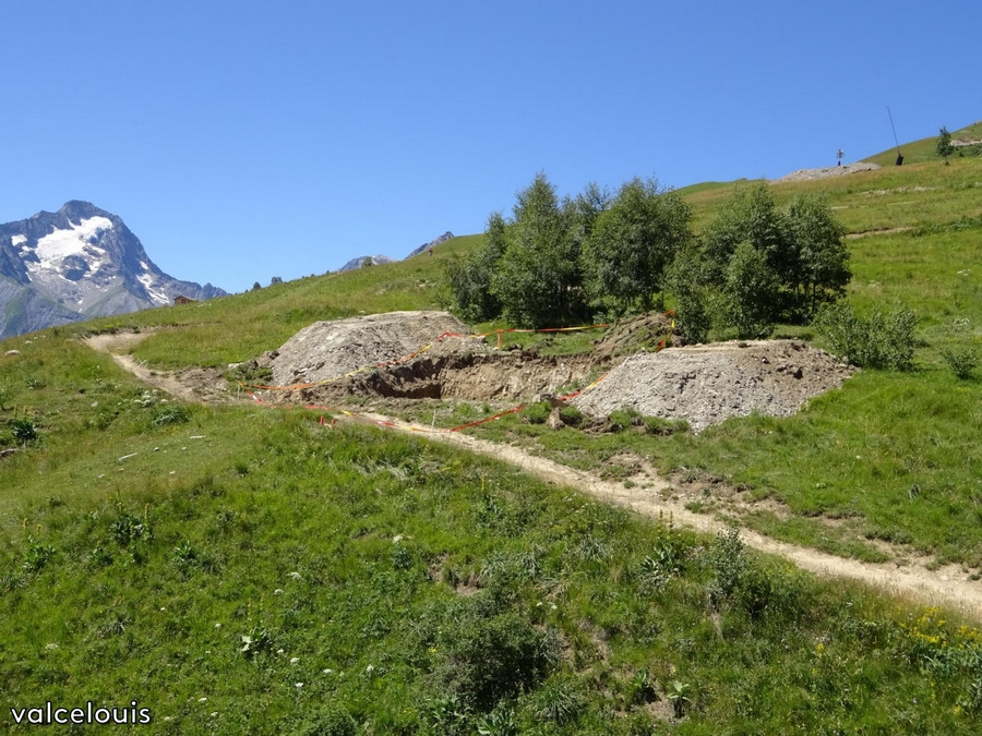

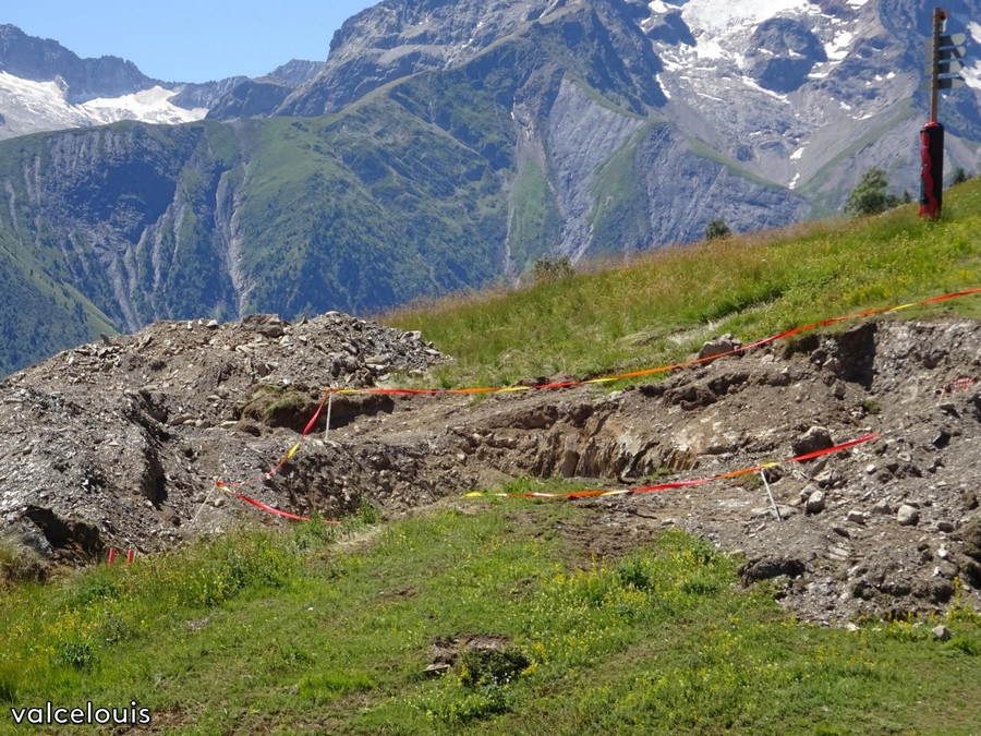

4. Point chantier au 2 juillet 2022
Les travaux débutent concrètement et notamment en ligne. Si l’exploitation du télésiège 4 places fixes interdit tout chantier au départ, la majorité de la nouvelle ligne et la nouvelle gare amont peuvent être avancés indépendamment.
En bas, les seuls travaux qui ont pu avoir lieux avant le début de l’exploitation sont les marquages topographiques du géomètre ainsi que le léger défrichage nécessaire avant terrassements.

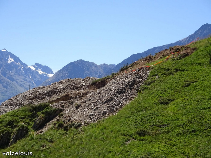

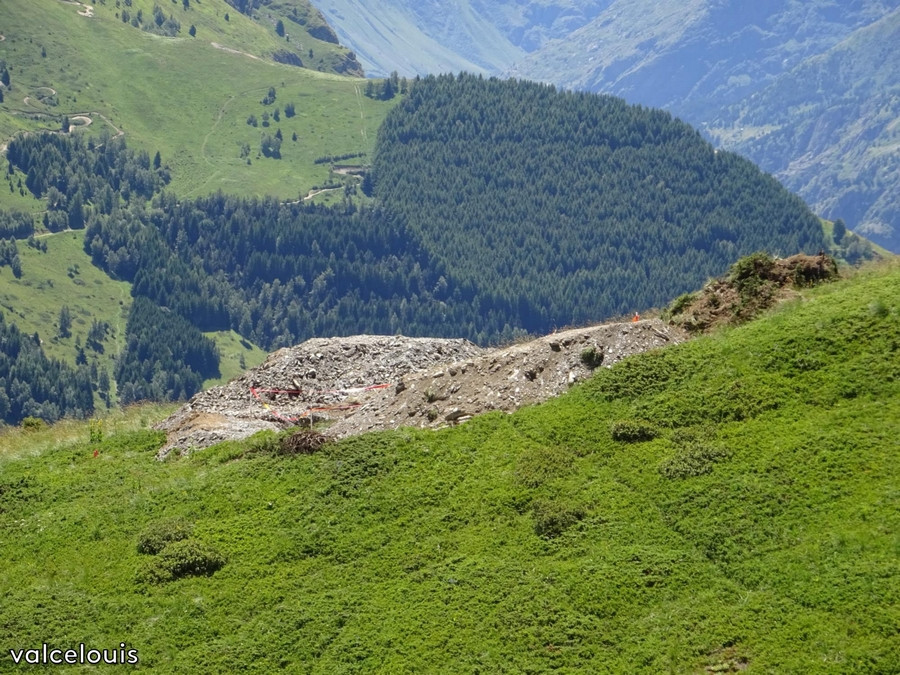

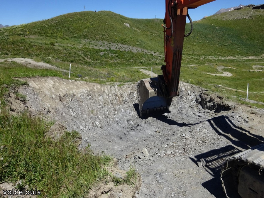

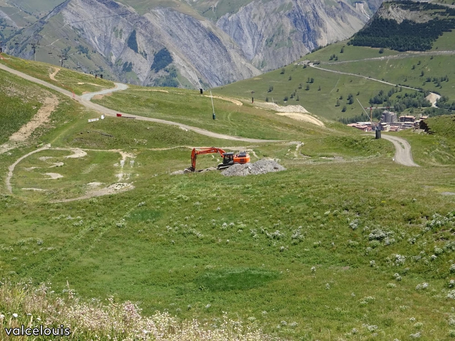

En ligne, c’est là où le début des travaux est le plus visible avec l’ouverture des fouilles des massifs du P4 au P13 à la pelle mécanique. La fouille du P12 est même plus avancée que les autres avec sa semelle coulée.

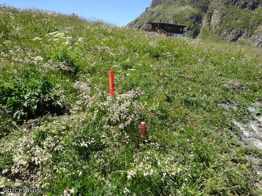

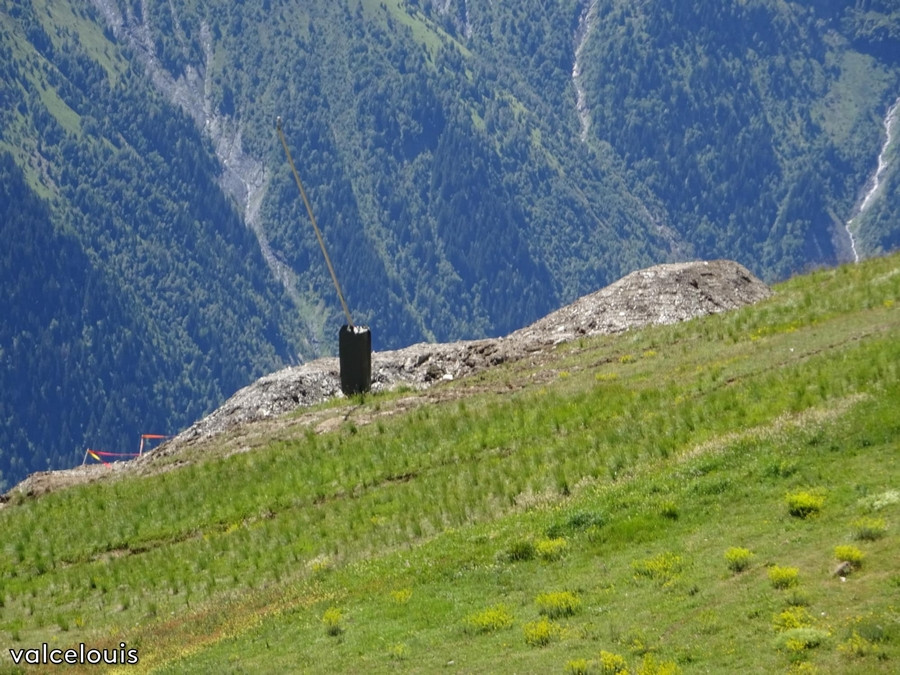

En haut, l’implantation de la future gare se devine grâce aux crayons topographiques installés. La zone nécessite un terrassement important.
Avec la présence d’une partie du Bike Park sur la zone des travaux, la période d’exploitation estivale nécessite une cohabitation des clients et des monteurs de Joly & Philippe. Une signalisation a été mise en place sur le terrain pour prévenir tout accident, mais une surveillance de tous est nécessaire pour partager ce secteur pendant la période estivale.

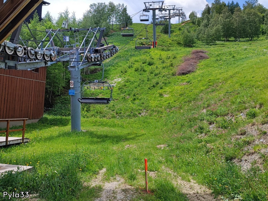

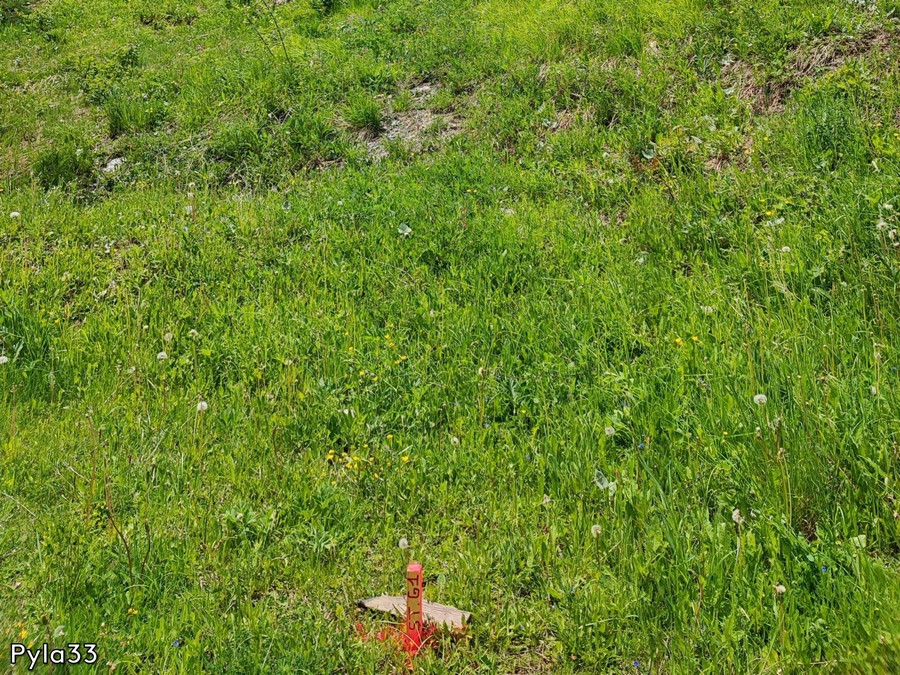

Un des crayons de géomètre pour l’implantation de la nouvelle gare aval :
Le léger défrichement du début de ligne :

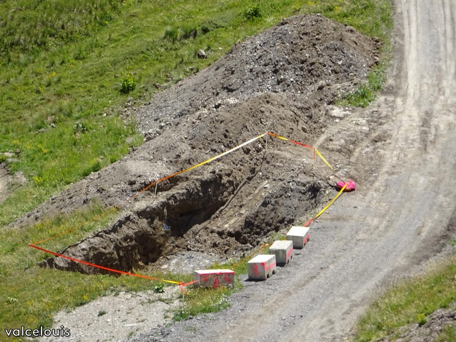

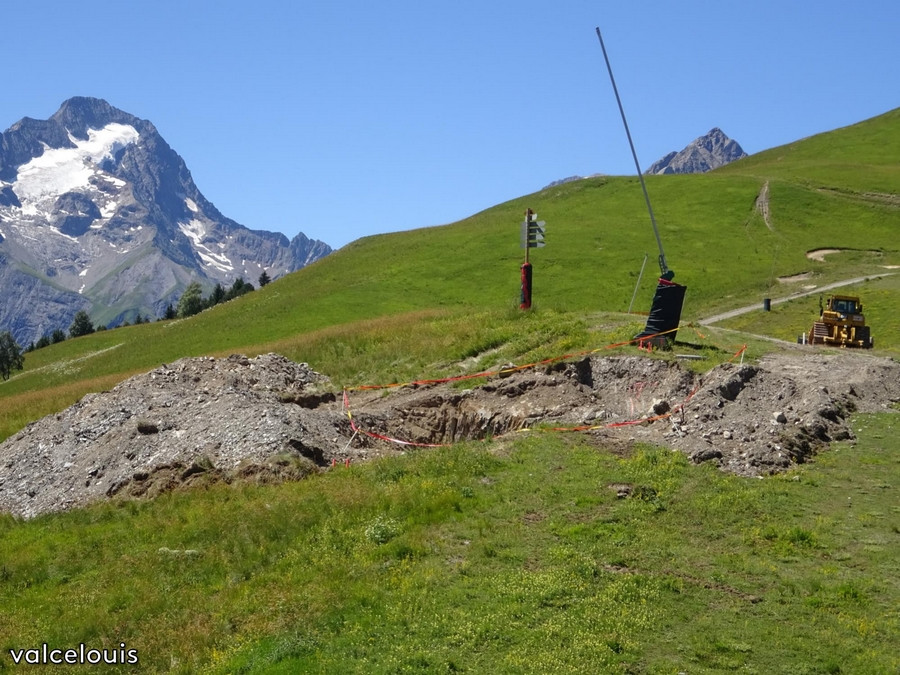

La fouille du P3 :
La fouille du P5 :
La fouille du P6 :
La fouille du P7 :
La fouille du P8 :
La fouille du P10 :
La fouille du P13 :

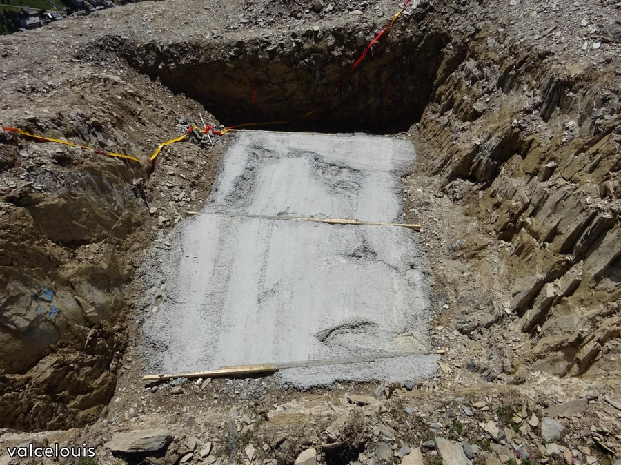

La fouille et la semelle du P14 :
La fouille du P15 :
L’emplacement du P16 :

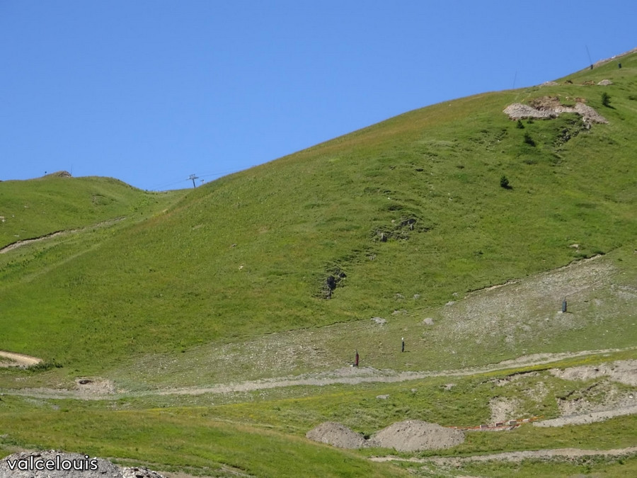

Le futur emplacement de la gare amont :

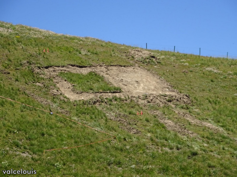

Les futurs emplacements des massifs de la gare amont :

Très bien pour l'ouverture du sujet !
Par contre, l'axe du col des deux Alpes étant nord-sud, ses faces skiables sont "orientée EST" pour le côté Pied Moutet / Vallée Blanche et Ouest - Nord-ouest pour le domaine principal...
Voir le messagevalcelouis, le 08 juillet 2022 - 22:23 , dit :
Exploité et entretenu par la SATA, le domaine skiable se répartit sur un deux versants pour trois zones de départ :
- en face sud avec le secteur de Vallée Blanche, petit secteur accessible depuis le village par 2 points de départs mais aussi par le point de liaison entre les secteurs par où transitent les clients venant de Monts-de-Lans.
- en face nord avec les secteurs des Crêtes, du Diable, de la Toura, de la Fée, du Glacier, qui constituent la grande majorité du domaine skiable et qui sont accessibles par 5 points de départs ainsi que la liaison avec le secteur sud.

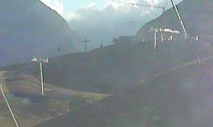

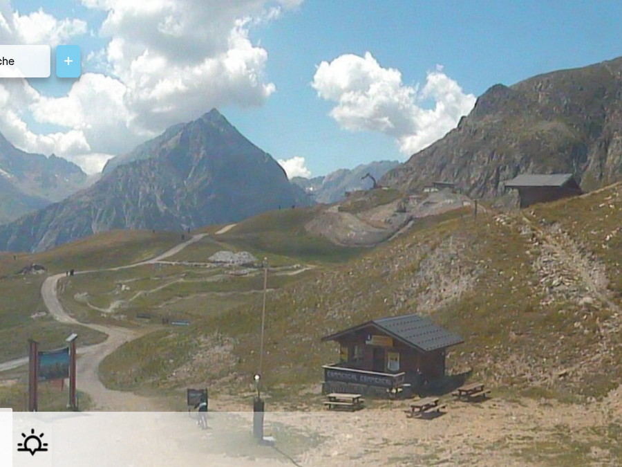

La webcam de Vallée Blanche montre l'avancement des terrassements de la future G2 aujourd'hui :

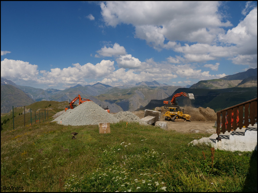

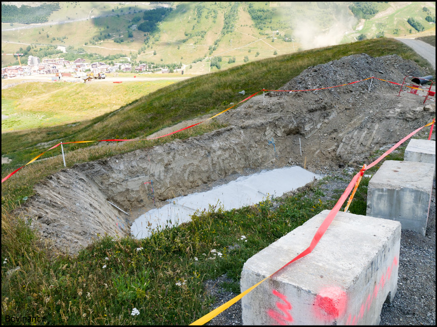

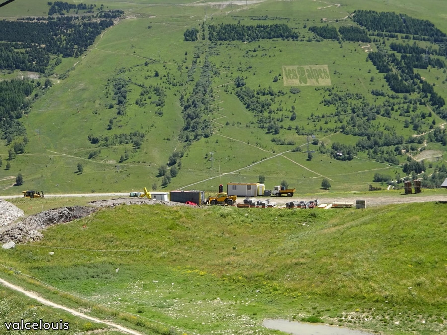

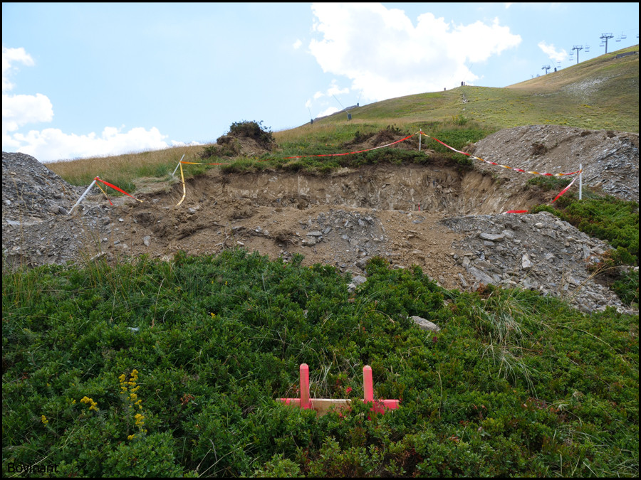

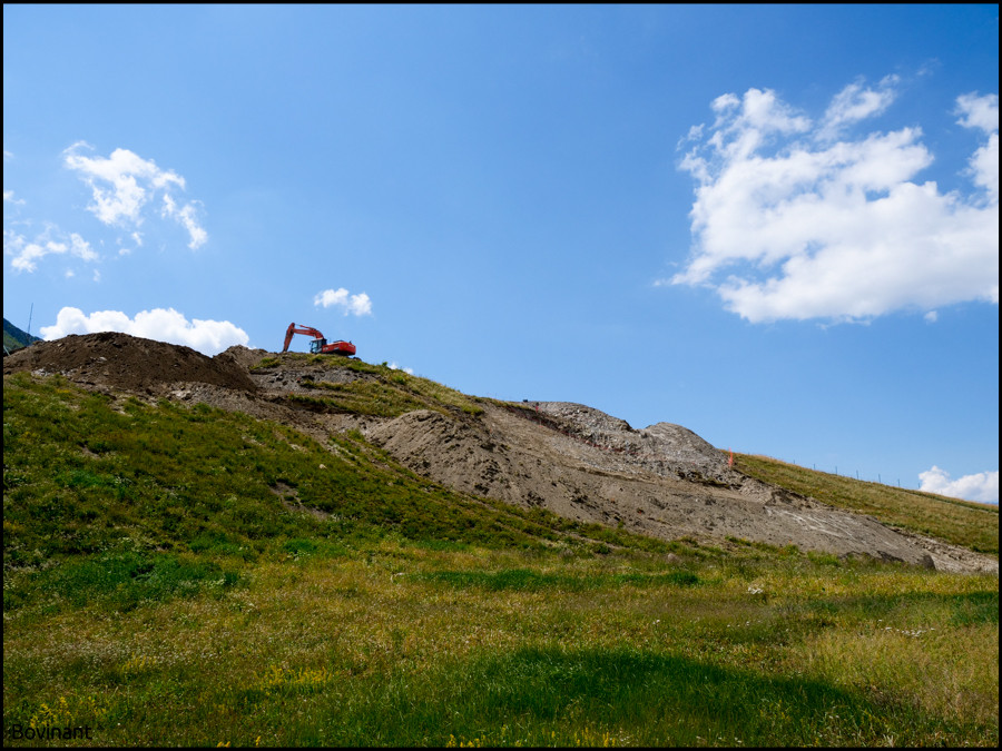

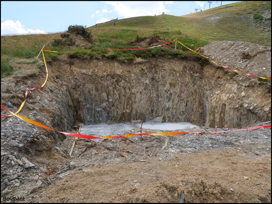

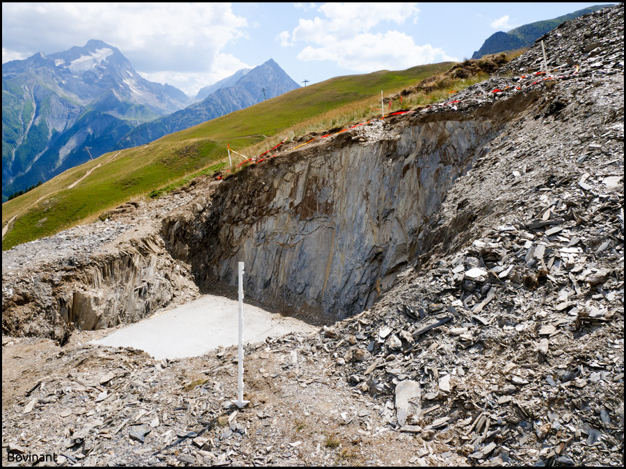

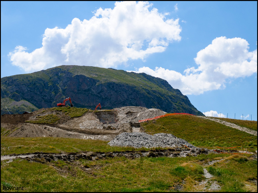

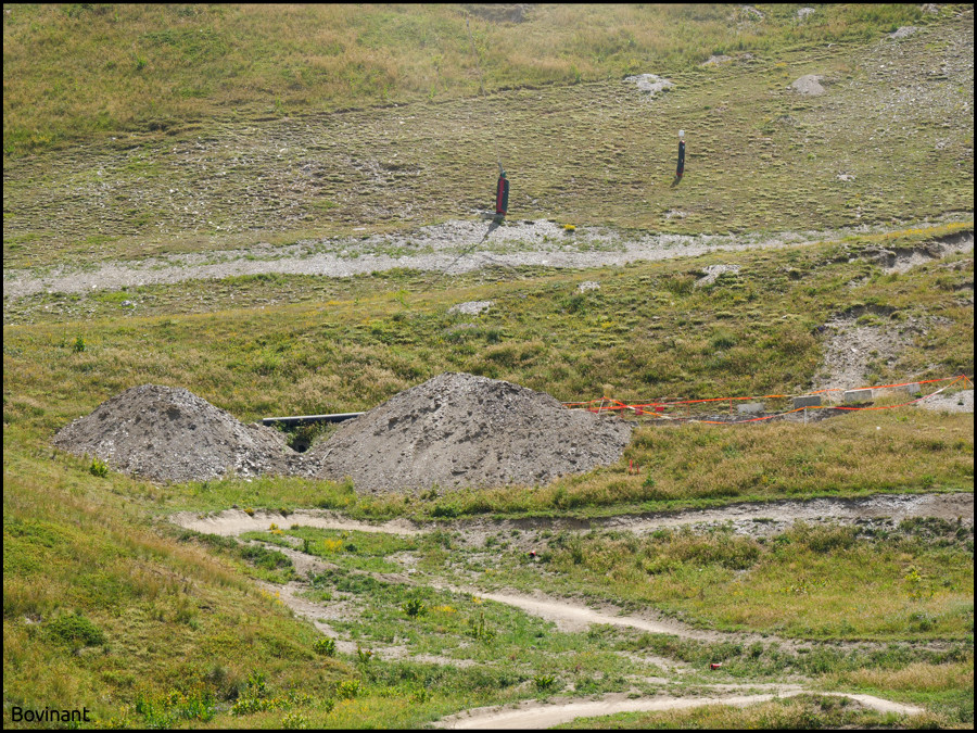

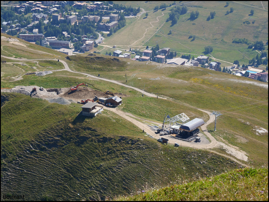

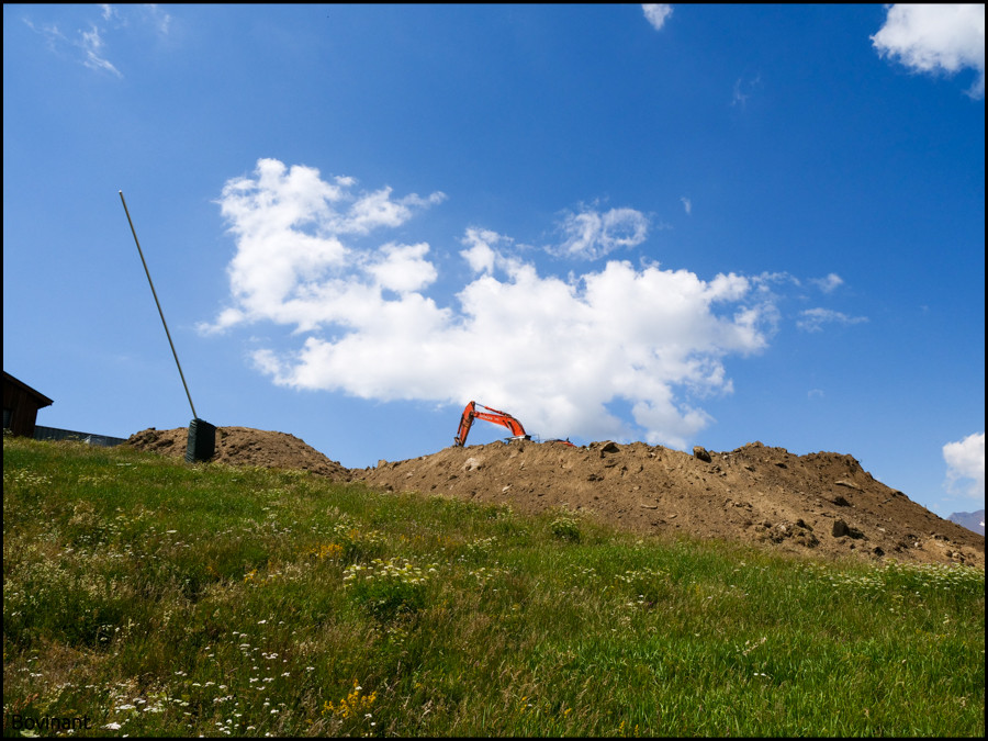

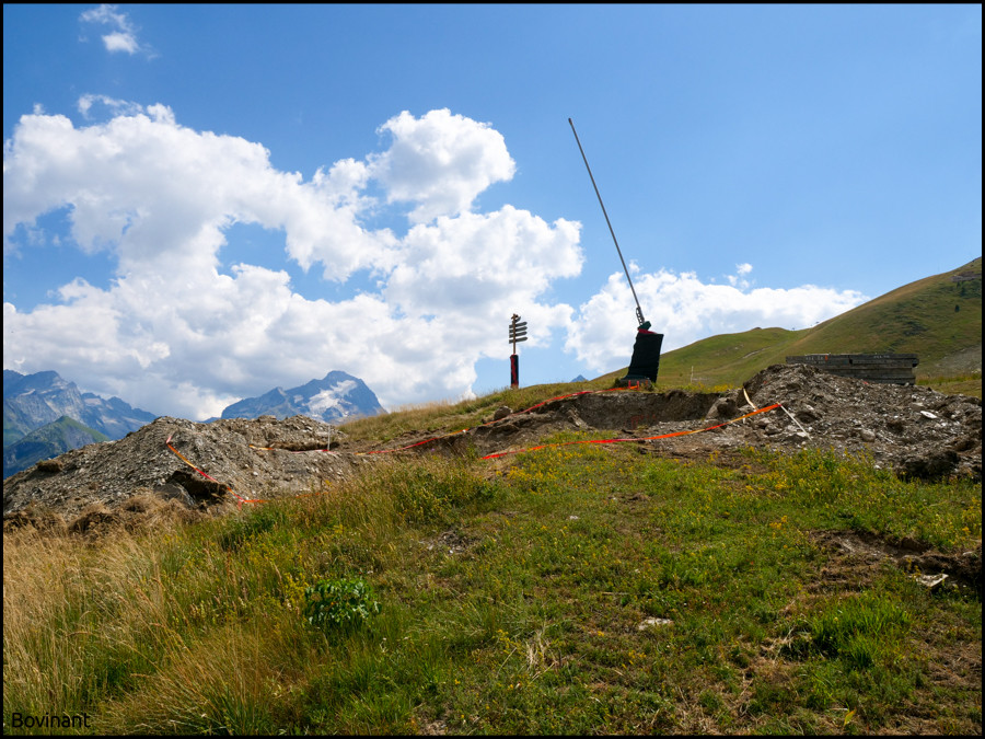

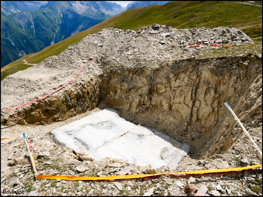

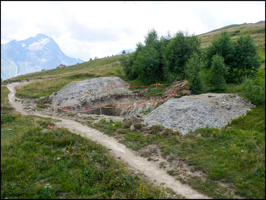

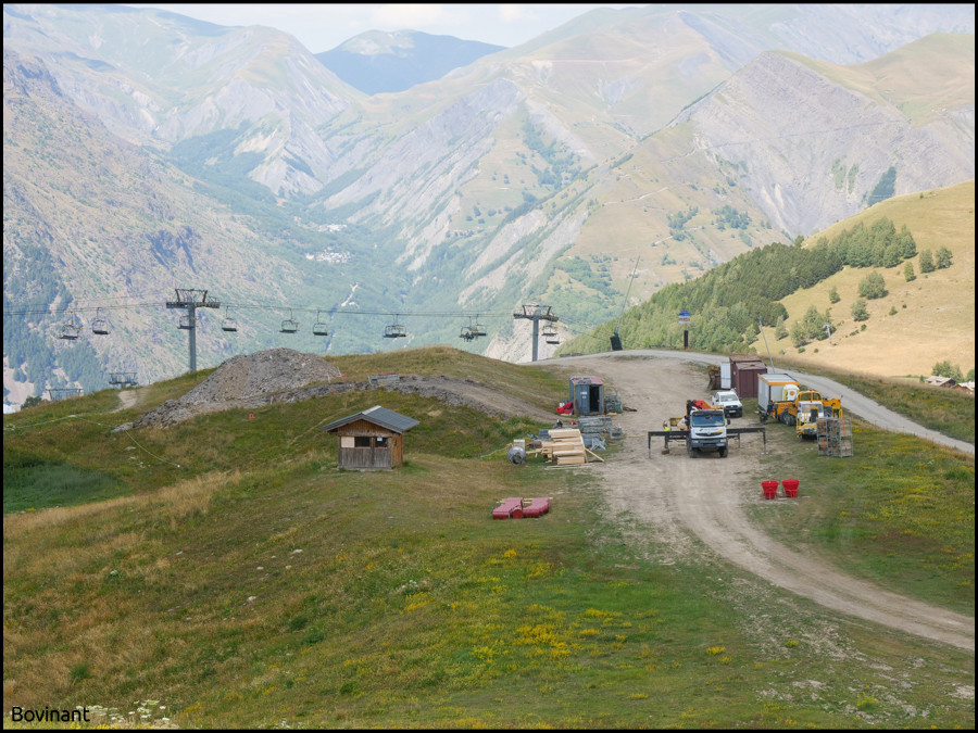

Voici quelques photos d'hier de l'avancement du chantier. Effectivement, les terrassements ont commencé en gare amont et s'avèrent être relativement conséquents. Concernant les pylônes, les fouilles ont été effectuées et les semelles en béton coulées sauf pour les premiers pylônes, trop proches du télésiège fixe toujours en exploitation.
Vue générale en plongée sur les environs du sommet du Mais avec les terrassements de la future station amont du téléporté débrayable mixte de la Vallée Blanche sur la gauche et la gare amont de la télécabine de Super Venosc sur la droite.
Croisé en descendant...

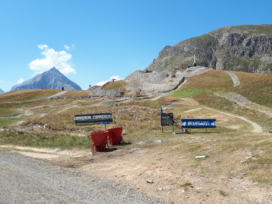

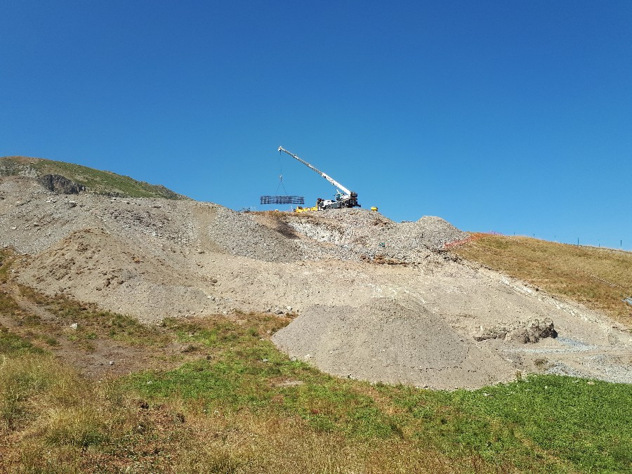

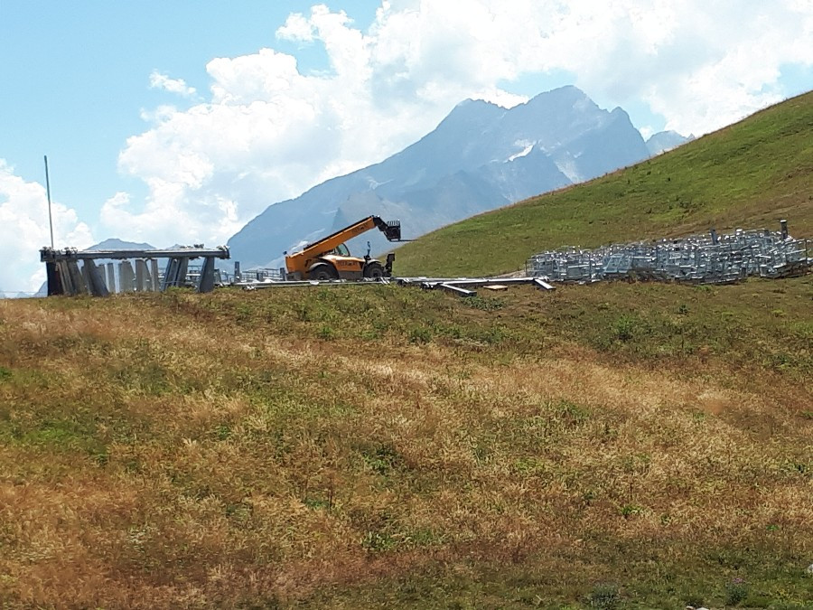

Qques photos du chantier avec la future gare amont et le Supervenosc pas loin.
La place de dépôt plus bas

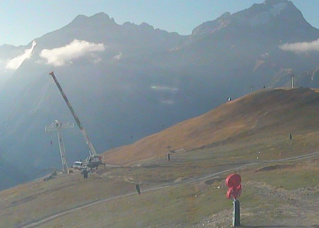

Ce jour sur la partie haute du tracé, les premiers pylônes du TSCD6-10 Vallée Blanche sont érigés...

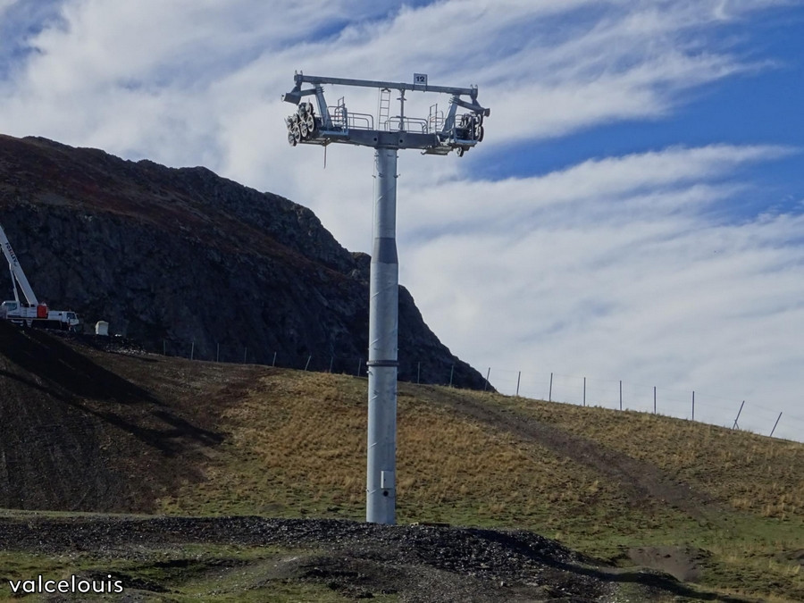

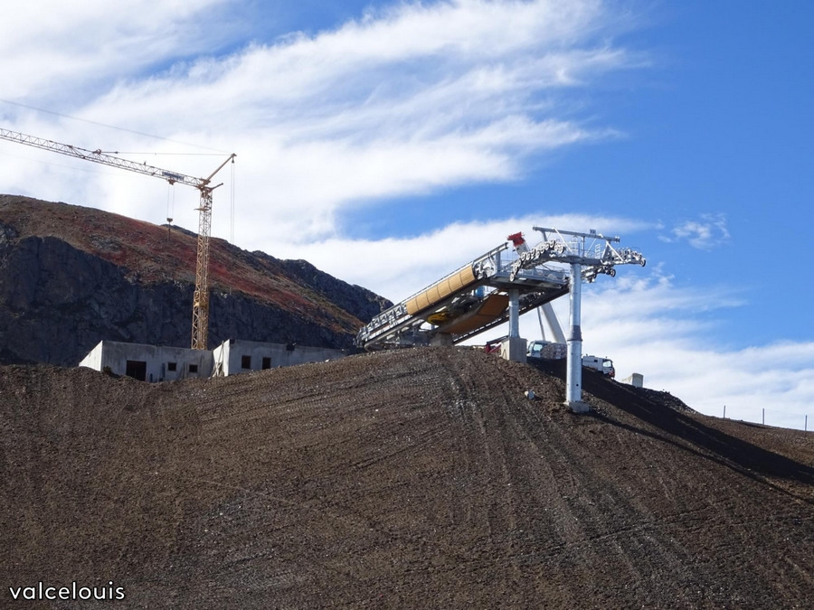

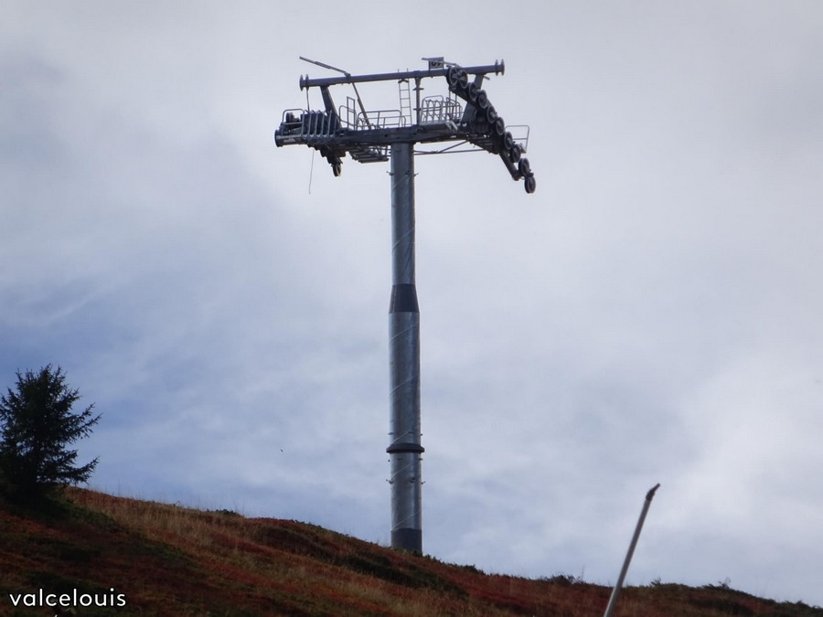

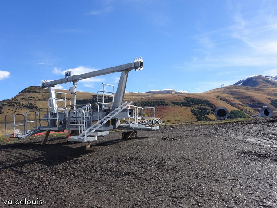

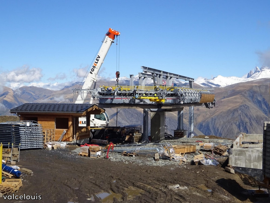

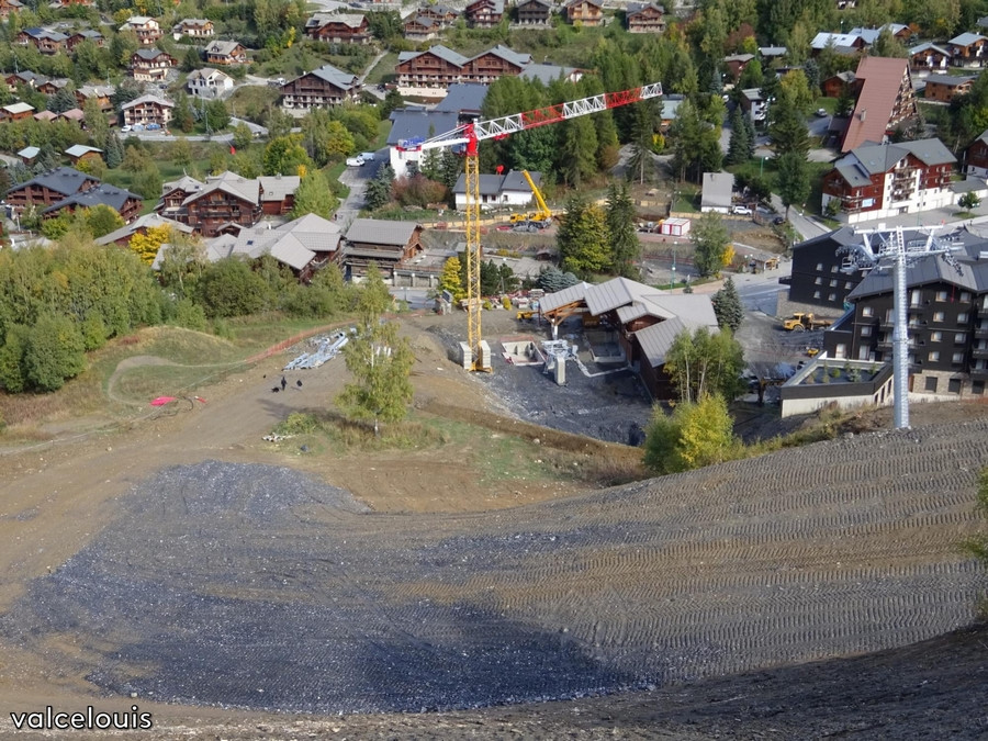

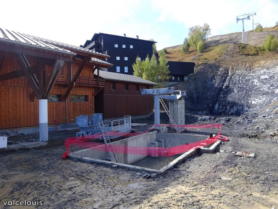

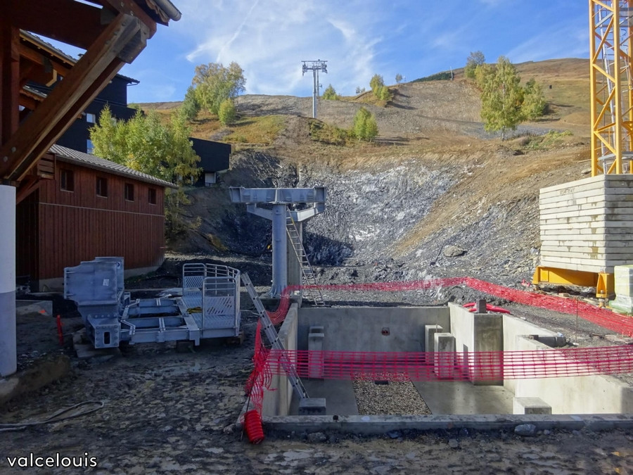

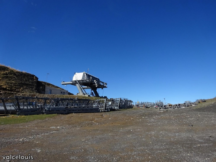

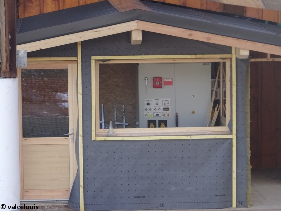

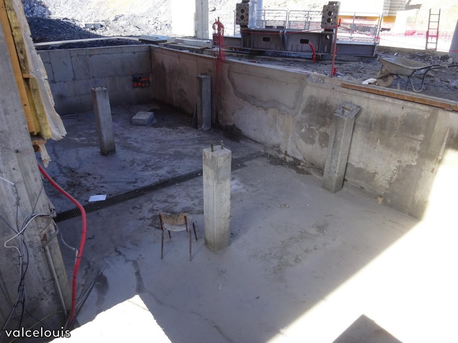

Point chantier au 2 octobre 2022
Le chantier progresse et l'étape marquante de l'héliportage pour l'installation des pylônes a été réalisée la semaine dernière.

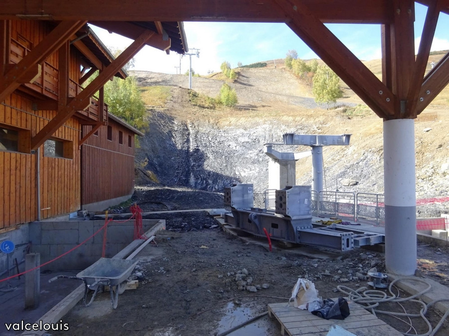

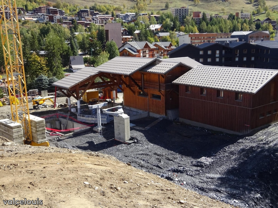

En G1, le chantier avance mais certainement plus doucement que le reste. Si une petite partie du bâtiment a été démontée, la gare aval de l'ancien télésiège a été rasée et seule la fosse du tapis d'embarquement témoigne du passé. Pour la nouvelle gare, les bétons ont été réalisés et le début du montage vient tout juste de commencer notamment par la mise en place du troisième pied métallique arrière. La fosse du nouveau tapis de positionnement est terminée. La structure de la gare est livrée et va être montée sous peu.

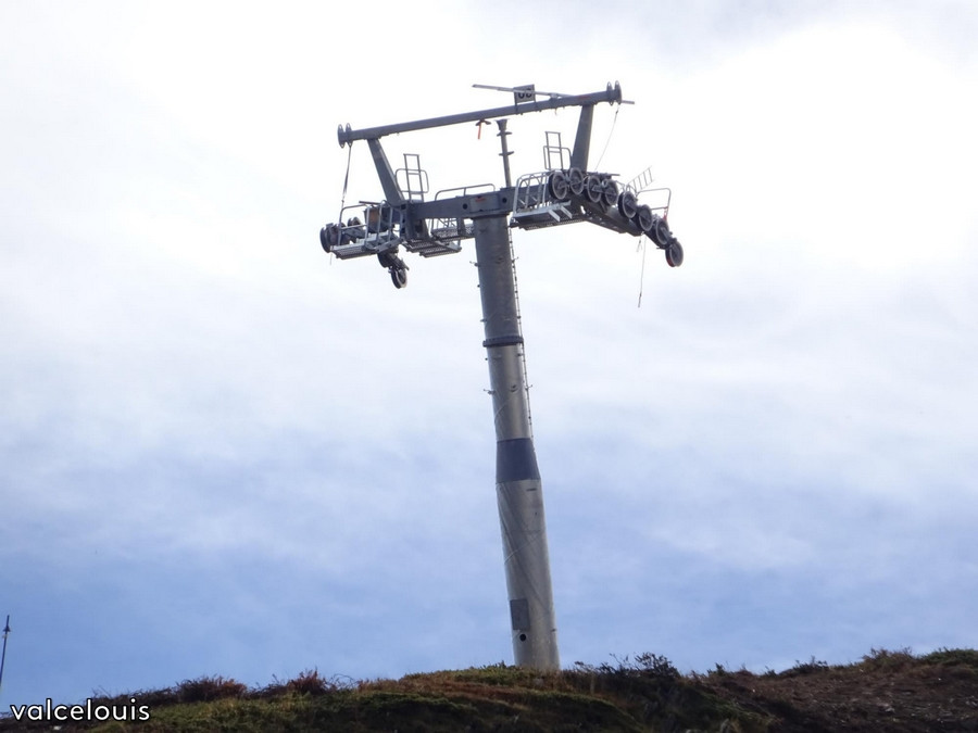

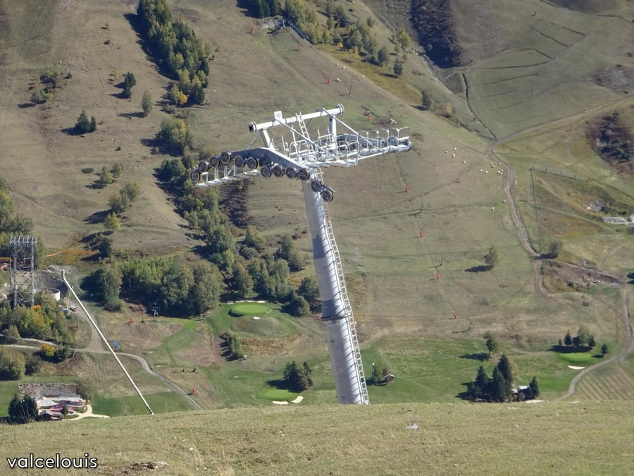

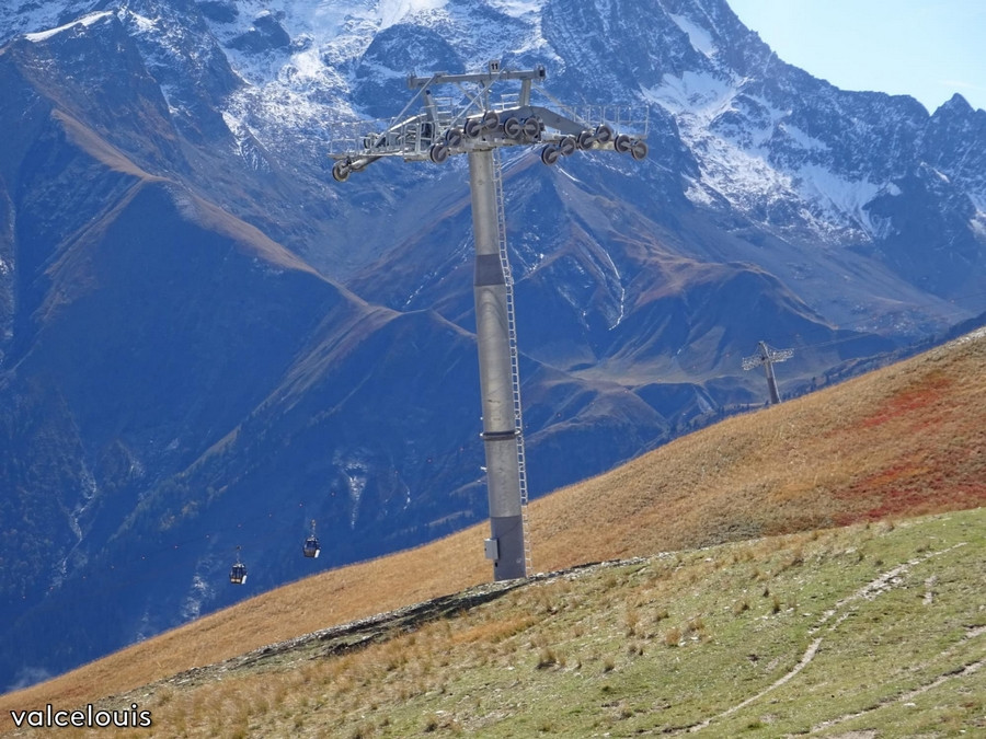

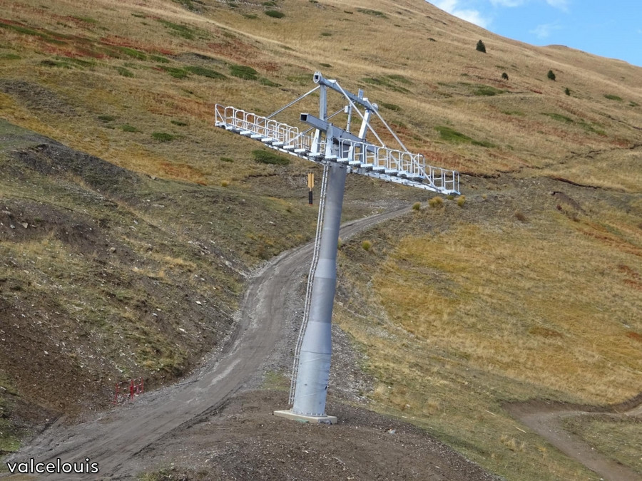

En ligne, la très grosse majorité des pylônes sont debout. Seuls le P1, le P2 et le P6 ne sont pas encore montés et attendent leur tour, certainement au camion-grue. La ligne venant d'être levée, certains éléments ne sont pas encore fixés comme les haubans, certains accessoires, etc.

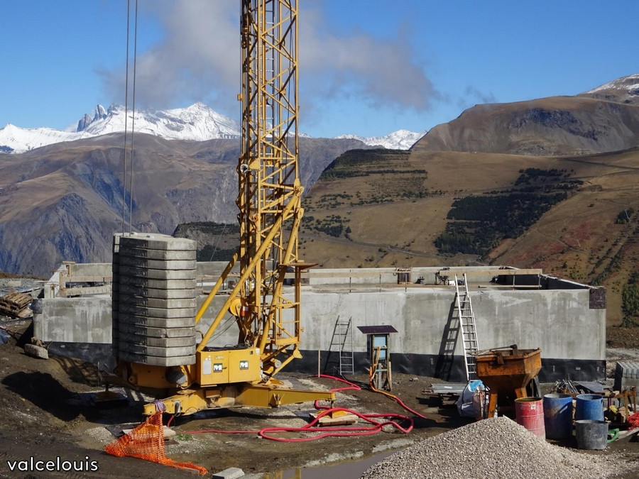

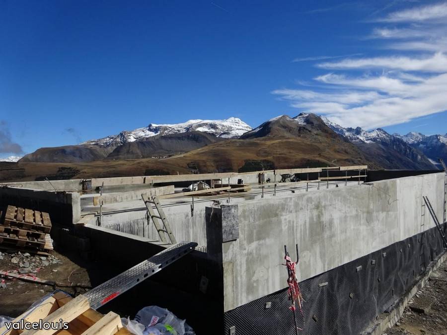

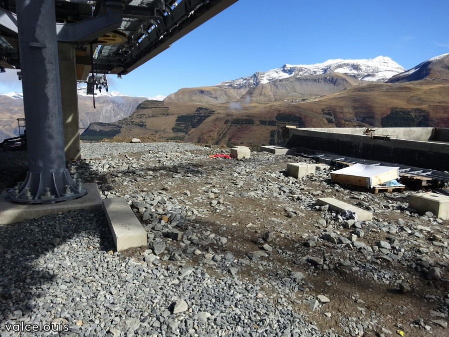

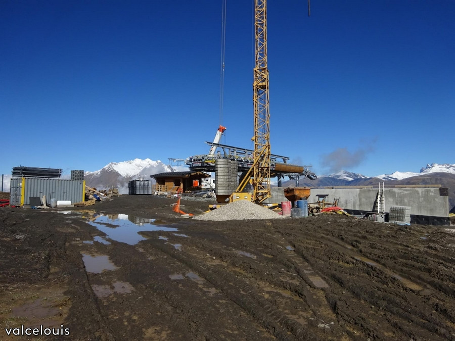

En G2, le chantier avance nettement notamment grâce à la grue de 70 T. Si les bétons sont terminés, le montage de la gare est bien avancé. La structure, les voies, la poulie et ses freins, et une partie de l'habillage sont en place. La cabane d'exploitation est bien montée, et le grand garage sort de terre.

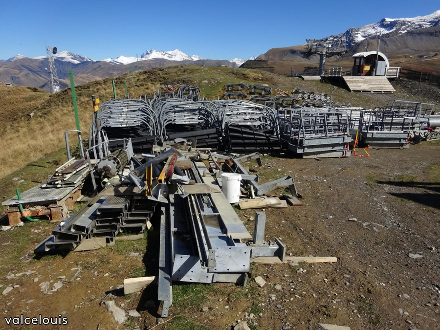

A noter que l'ancien télésiège est stocké en intégralité au niveau de sa gare amont d'ailleurs toujours debout comme le dernier pylône. Ce stockage est réalisé de manière propre et ordonnée dans un probable but de revendre l'installation comme pour le TSF4 de la Toura sur le secteur en face.

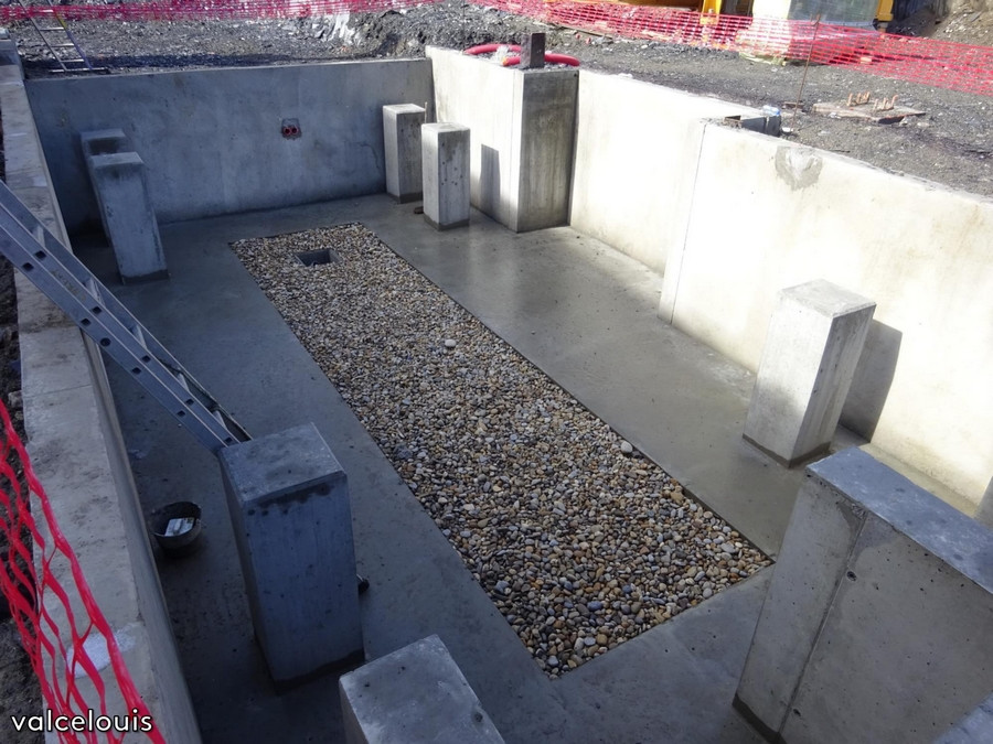

La nouvelle fosse du futur tapis de positionnement :
La fosse de l'ancien tapis d'embarquement :

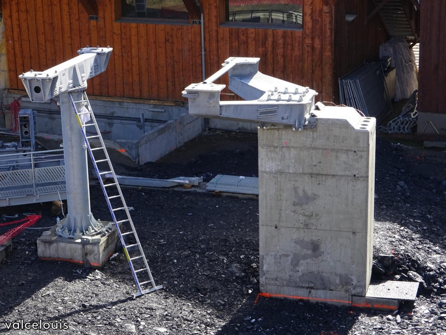

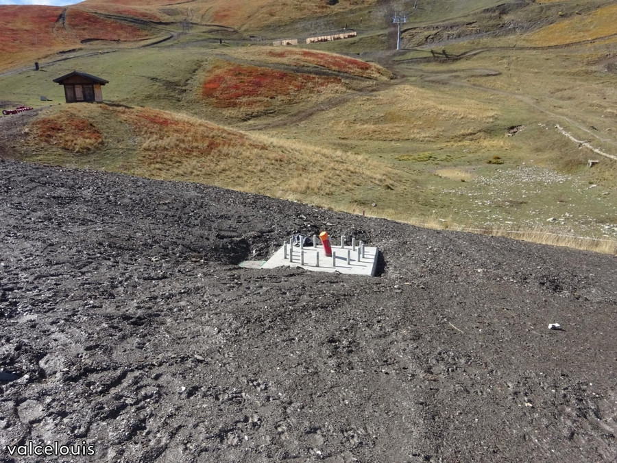

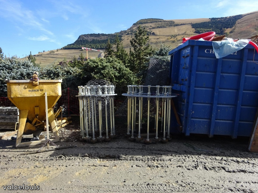

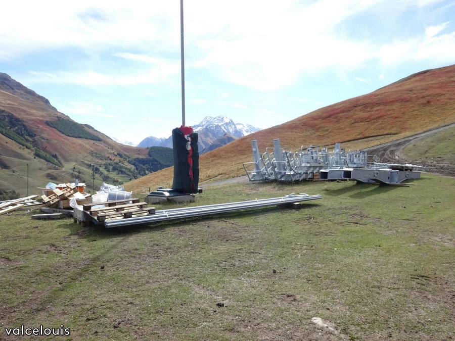

Les tiges d'ancrage du P1 et du P2 :
La fouille du P1 :

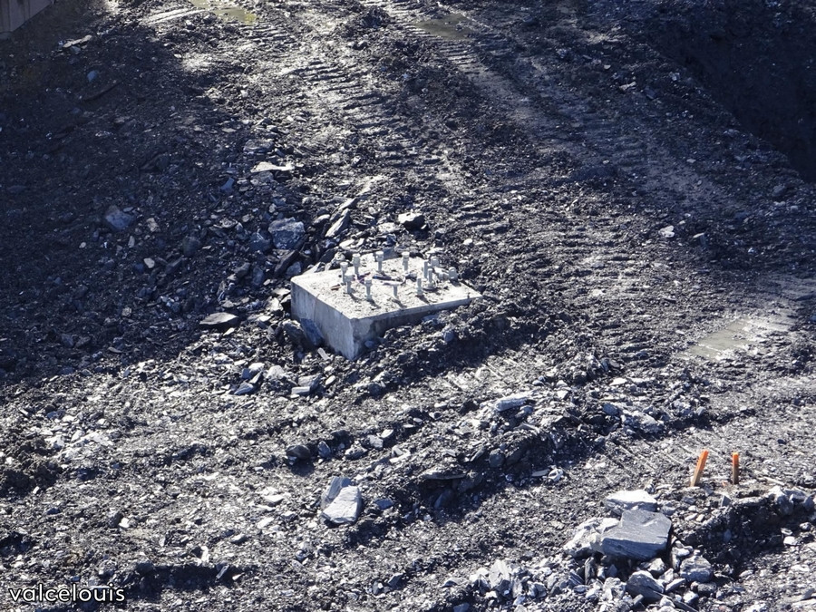

Le massif du P2 :

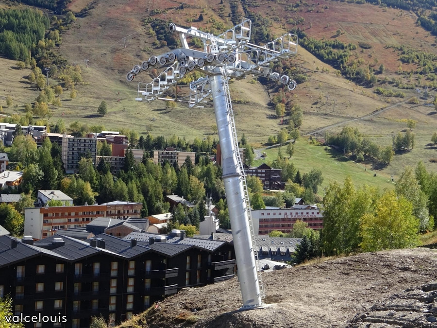

Le P3 :
Le P4 :
Le P5 :
Le massif du P6 :

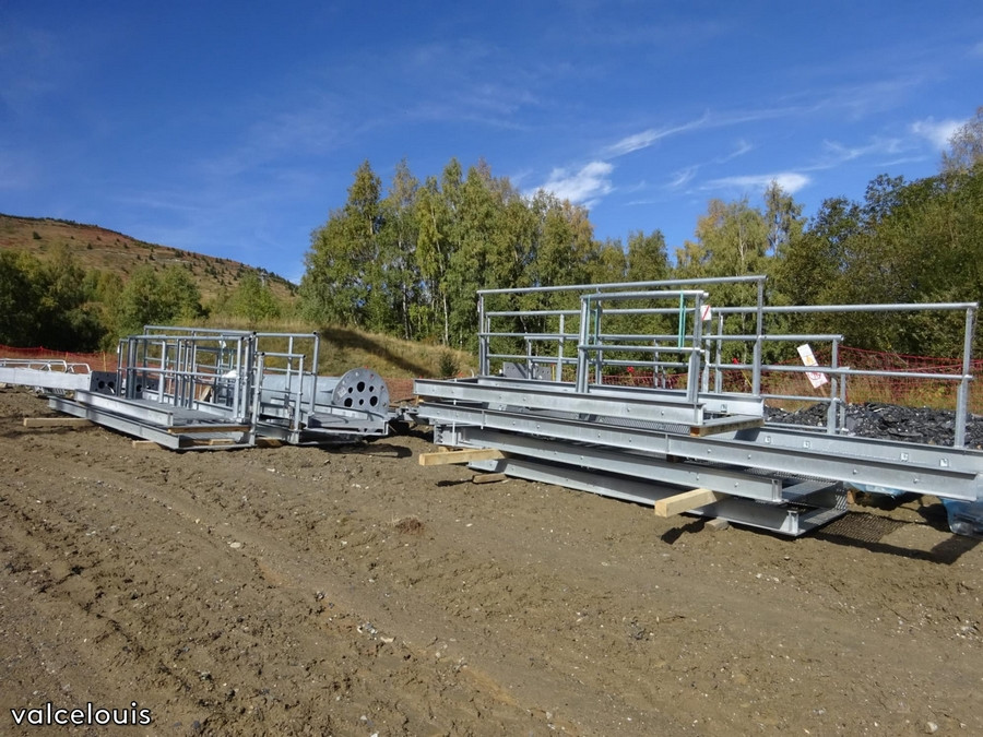

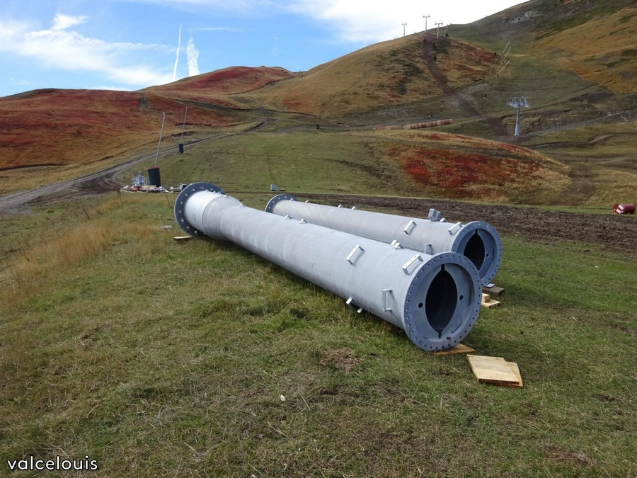

Le P1 et le P2 sont stockés à proximité du P6 :

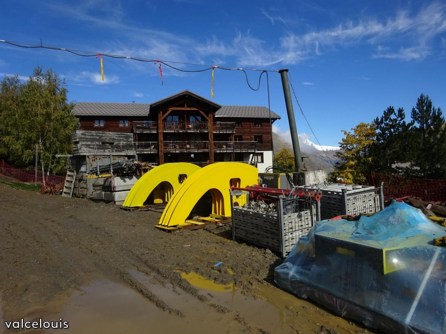

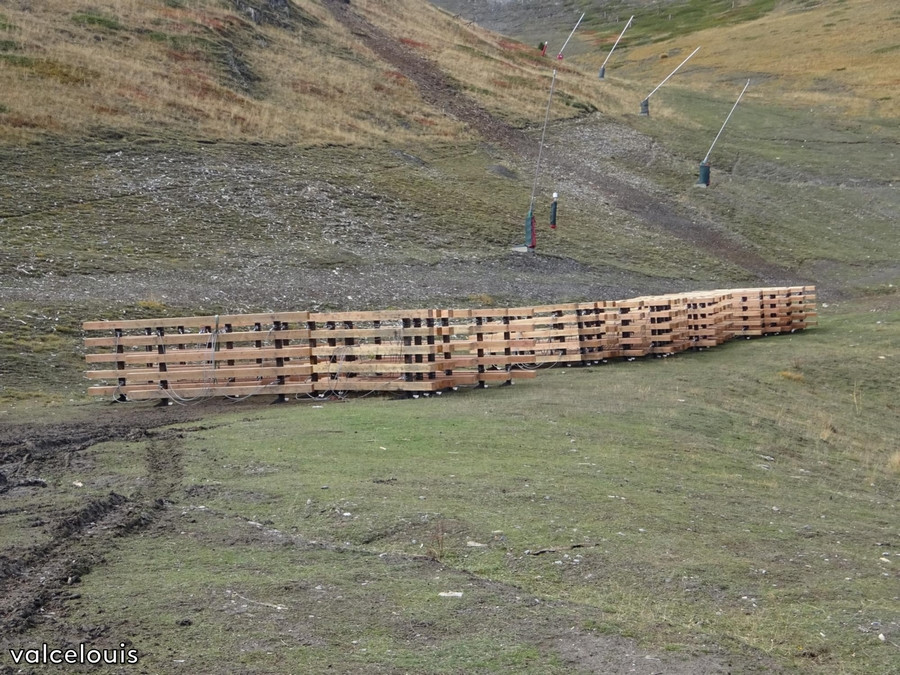

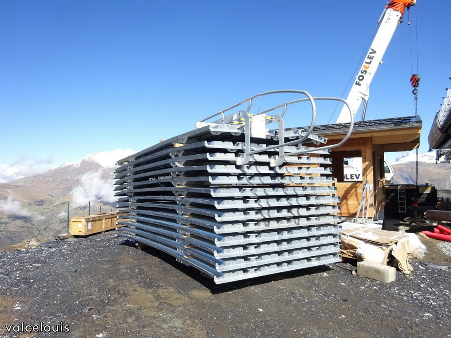

Nouveaux paravalanches en attente de mise en place :

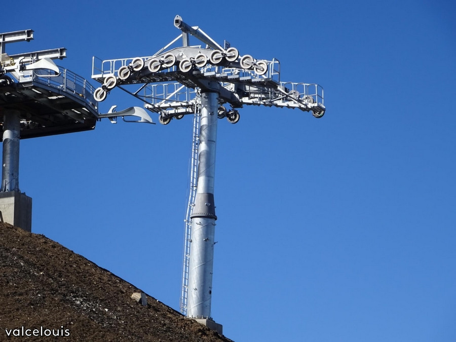

Le P7 :
Le P8 :
Le P9 :
Le P10 :
Le P11 :
Le P12 :
Le P13 :

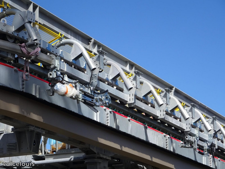

Les rails de manœuvre des portes sont bien visibles :
Les plots pour le futur quai et la plateforme de débarquement ont été réalisés :

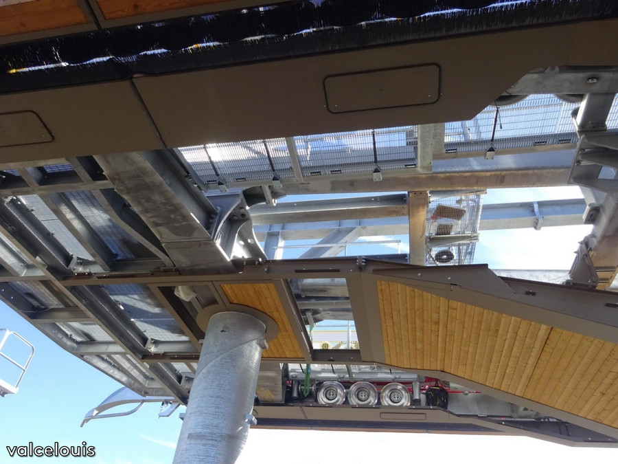

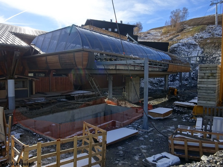

TSCD6-10 de la Vallée Blanche - Point chantier du 06/11/22
Les travaux se poursuivent et les opérations des plus compliquées sont passées, notamment par-rapport à l'arrivée de la neige.

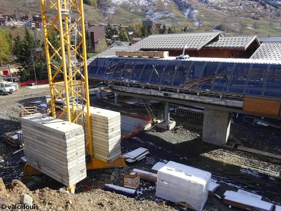

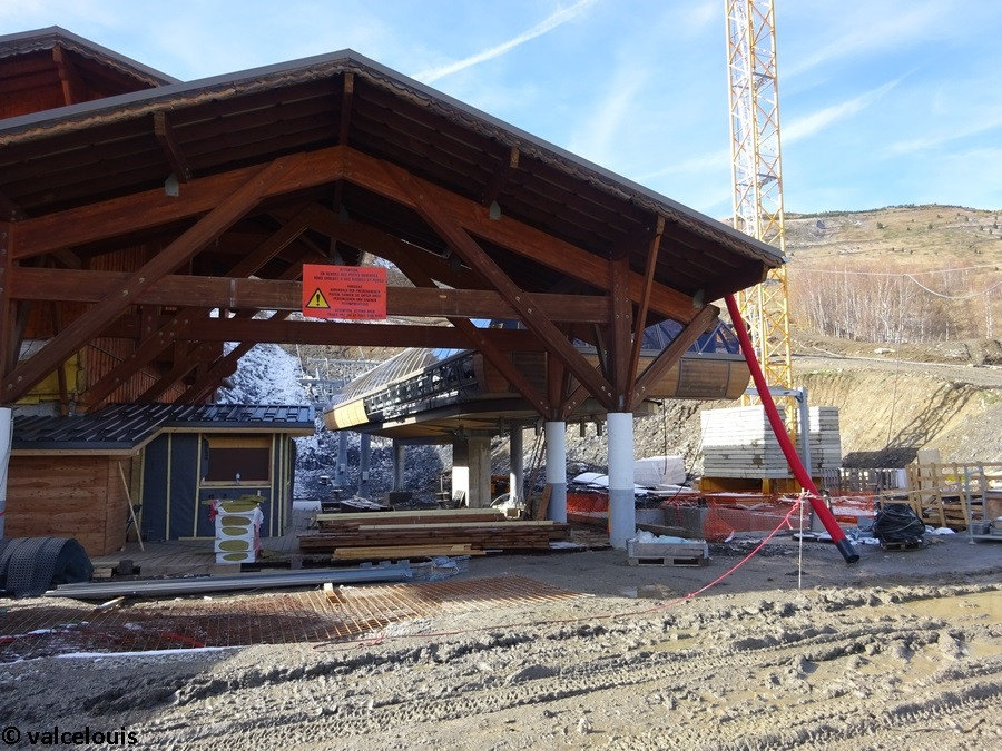

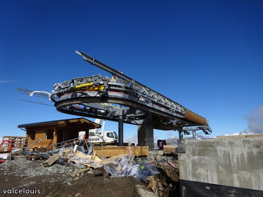

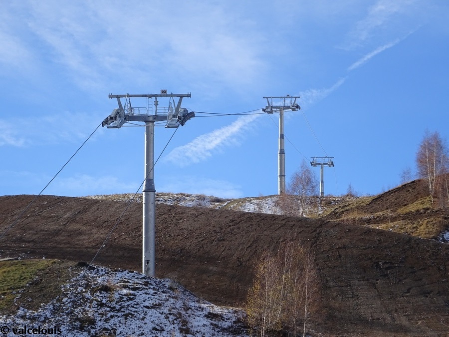

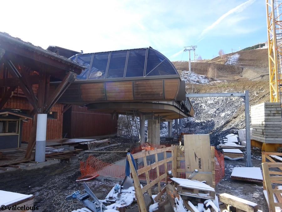

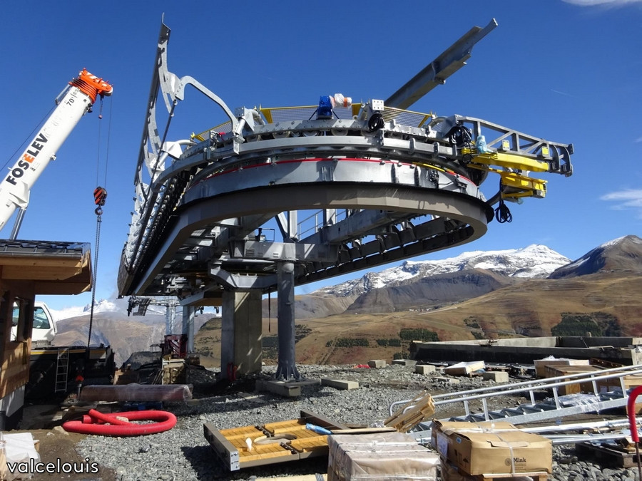

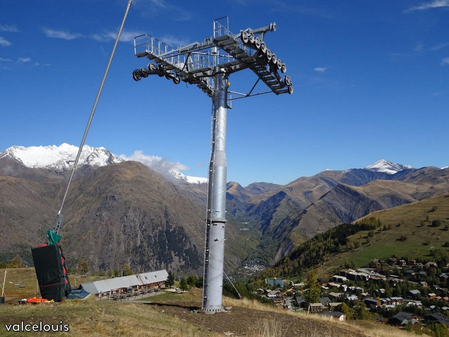

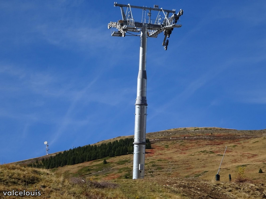

Tous les pylônes sont désormais installés en totalité et le câble a été posé et épissuré. C'est désormais le montage des gares qui se termine, et le montage du bâtiment du garage qui est en cours.
Au premier plan, le bâtiment hérité de l'ancien télésiège.

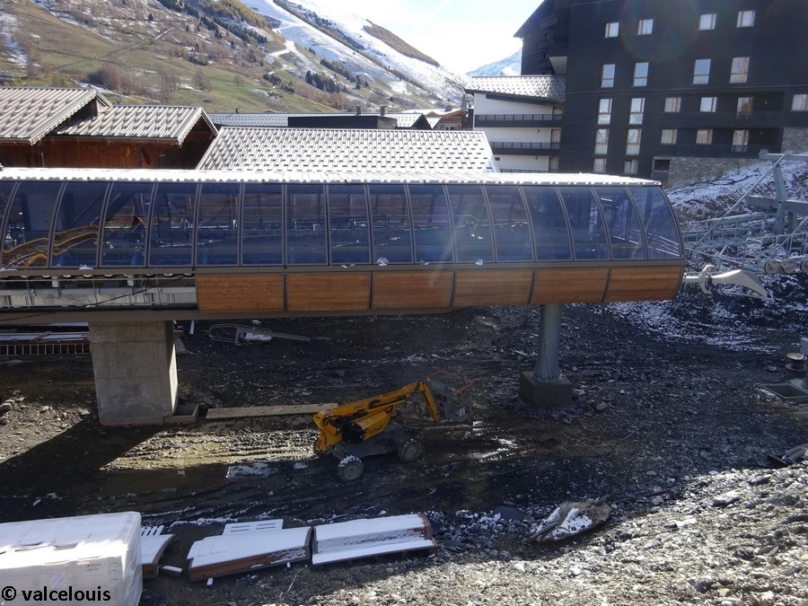

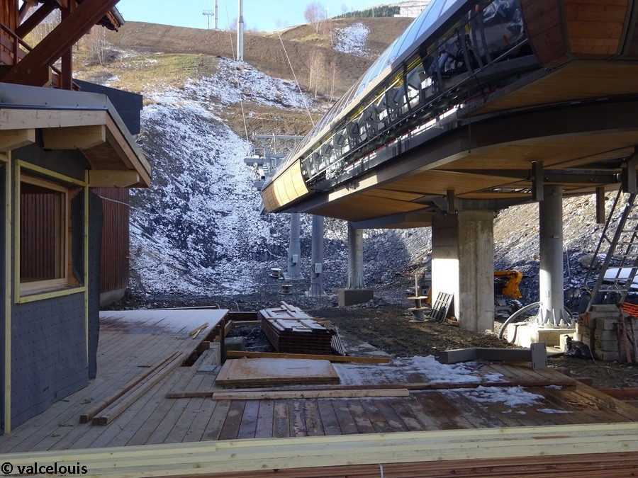

Côté embarquement des cabines.
Le tapis de positionnement n'est pas encore arrivé.
La petit cabane d'exploitation et l'armoire de commande.
Un rail extérieur est installé.
Une grue est présente pour chaque gare.
L'habillage est en cours d'installation.

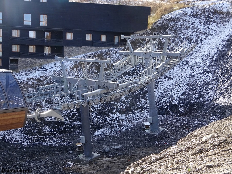

Le P1 et le P2.
Le début de la ligne.

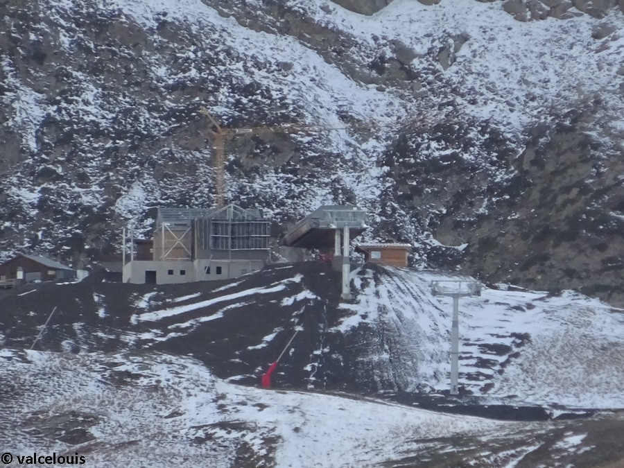

L'avancement en gare amont vu depuis le versant opposé.
