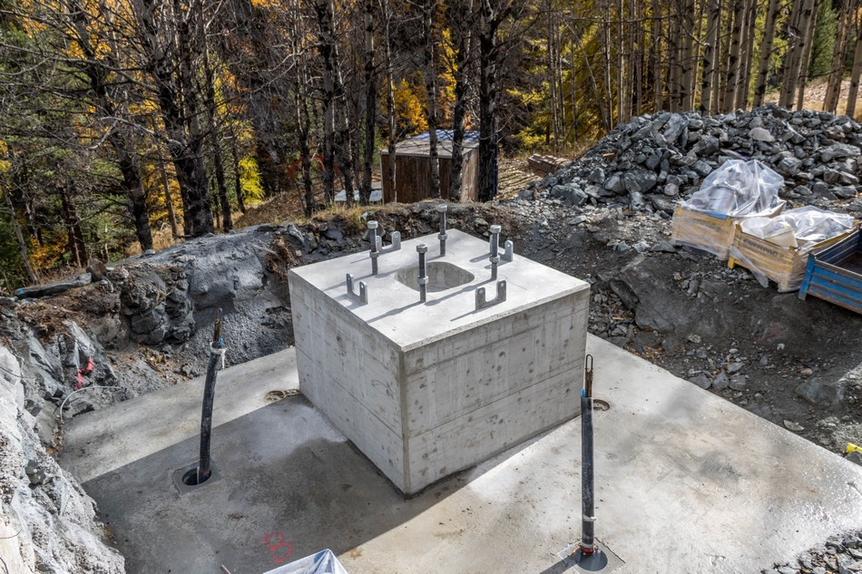

  • Messages : 2 715

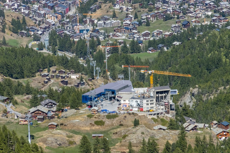

Posté 19 septembre 2022 - 19:33
Quelques photos du 18.09.2022 :
Vue d'ensemble avec un alignement de grues
Construction des massifs du pylône 3
La base des massifs a été bétonnée
Pour le pylône 2, les travaux sont moins avancés
Au niveau de l'ancien pylône 1, les massifs ont été découpés pour être plus facilement détruit (pas de photo)
En gare aval, les travaux de démolitions sont presque ou totalement terminés
Du matériel a été livré entre Täsch et Zermatt avec notamment les sabots et des éléments de pylône pour le nouveau téléphérique

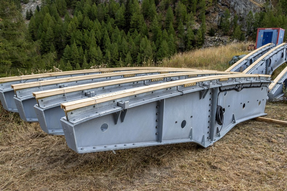

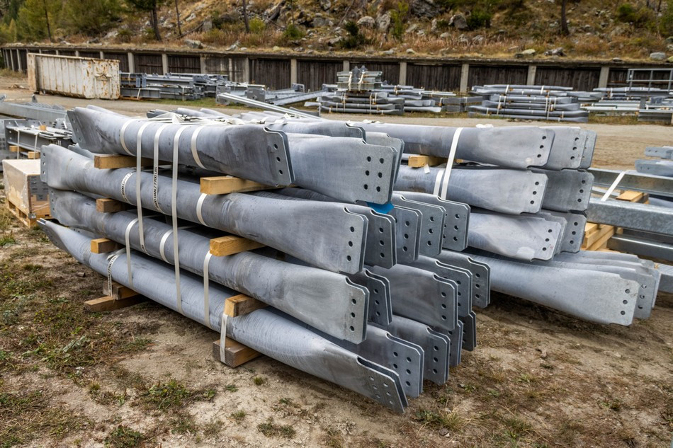

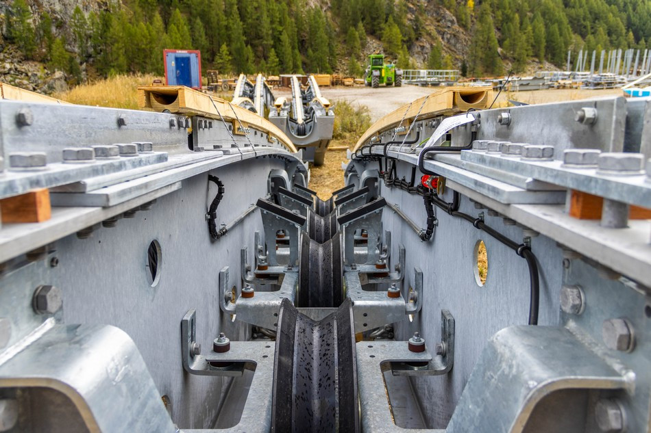

Petit ajout de photos, avec les premiers éléments des pylônes 2 et 3 de ce téléphérique qui ont été livrés :
Vue d'ensemble
Sabots des pylônes
En deux parties
Détail de la partie en bronze sur lequel repose les câbles porteurs
"intérieur" du sabot, qui est équipé pour le graissage automatique des support des câbles porteurs (Déjà installé sur le 3S Eiger Express notamment)
Poutrelles principales d'un pylône, avec une nouvelle construction, jusqu'à maintenant constitué d'un fer en H
Guides des cabines
Contrefiches
Pieds d'un pylône
Voilà pour ces quelques photos, vivement le montage ! ;)

#8 L'utilisateur est hors-ligne   Rothorn
  • Messages : 2 537
Posté 27 septembre 2022 - 15:28
Voir le messageCookie, le 26 septembre 2022 - 19:27 , dit :
Contrefiches
Pieds d'un pylône
Merci. Que signiefie la dernière phrase: vivement le montage?
Et qu'est-ce qu'une contrefiche?
#9 L'utilisateur est hors-ligne   Hiegel
  • Messages : 970
  • Inscrit(e) : 10-juillet 17
Posté 27 septembre 2022 - 16:49

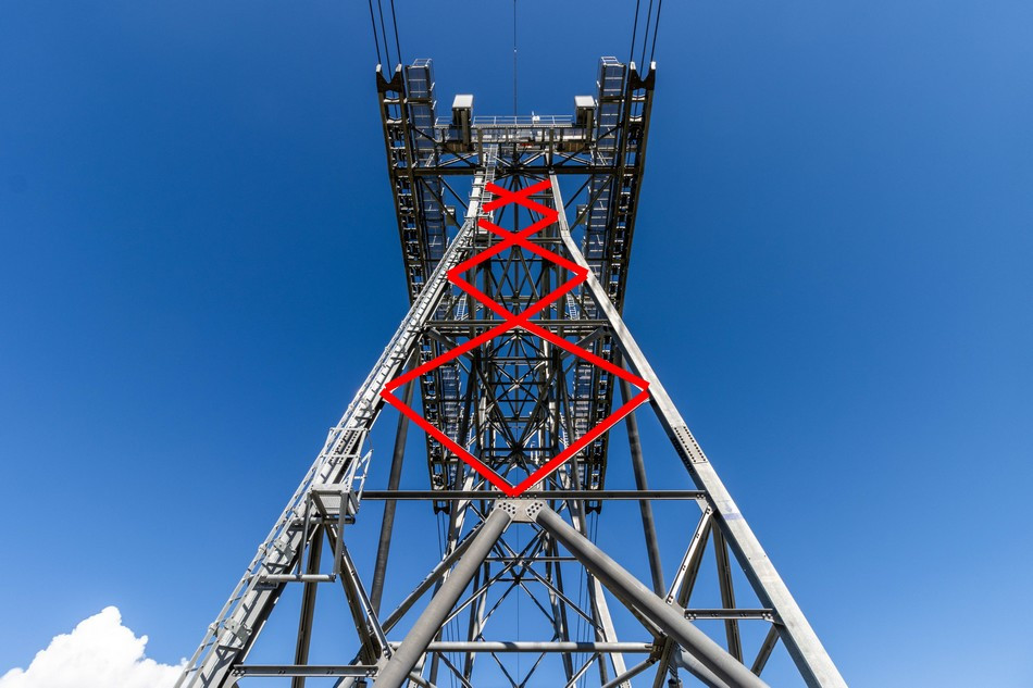

Les contrefiches sont les barres placées en X qui consolident le pylone (CF n'importe quel reportage de 3S).
#10 L'utilisateur est hors-ligne   Cookie
  • Messages : 2 715
Posté 27 septembre 2022 - 18:06
Oui, je parle bien de ces barres qui relient les poutres principales du pylônes entre elles (Contrefiche n'est peut être pas le terme exacte, mais on se comprends) :
Elles étaient habituellement constituées de fer en L ou T pour les plus courtes, mais à Zermatt, elles seront tubulaires comme on le voit sur mes photos

#11 L'utilisateur est hors-ligne   Guigui74
  • Messages : 9 198
Posté 27 septembre 2022 - 18:38
Je connaissais "entretoises" pour désigner ces "contrefiches" :)

#12 L'utilisateur est hors-ligne   Rothorn
  • Messages : 2 537
Posté 27 septembre 2022 - 20:48
Voir le messageCookie, le 27 septembre 2022 - 18:06 , dit :
Oui, je parle bien de ces barres qui relient les poutres principales du pylône entre elles (Contrefiche n'est peut être pas le terme exacte, mais on se comprend) :
J'aurais pris le terme "losange" ou tout simplement treilli, pour le correspondant horizontal on dit en allemand Raumverband, ou pour le vertical Wand.
Par une fiche j'entends un bout de papier, et jamais une liaison.

#13 L'utilisateur est hors-ligne   Le Risoulien
  • Messages : 1 805
Posté 27 septembre 2022 - 21:12
En architecture on appelle ça le contreventement. La forme triangulaire (en haut et en bas du pylône) que cela cré est indéformable, ce qui permet de rigidifier parfaitement la structure et éviter le flambement du pylône (Tubes acier qui se plient).

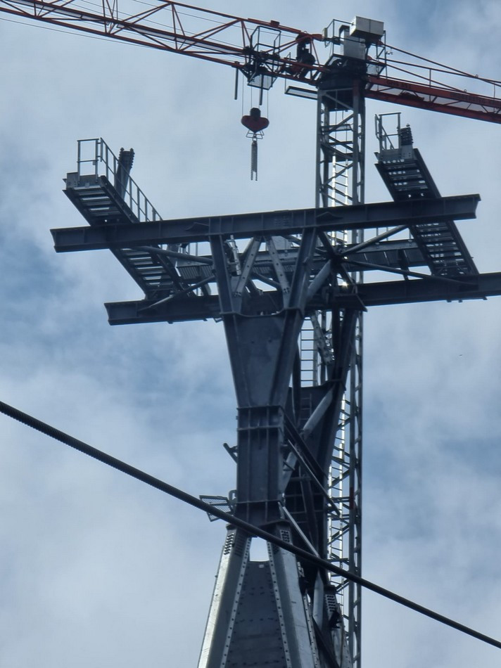

#14 L'utilisateur est hors-ligne   Cookie
  • Messages : 2 715

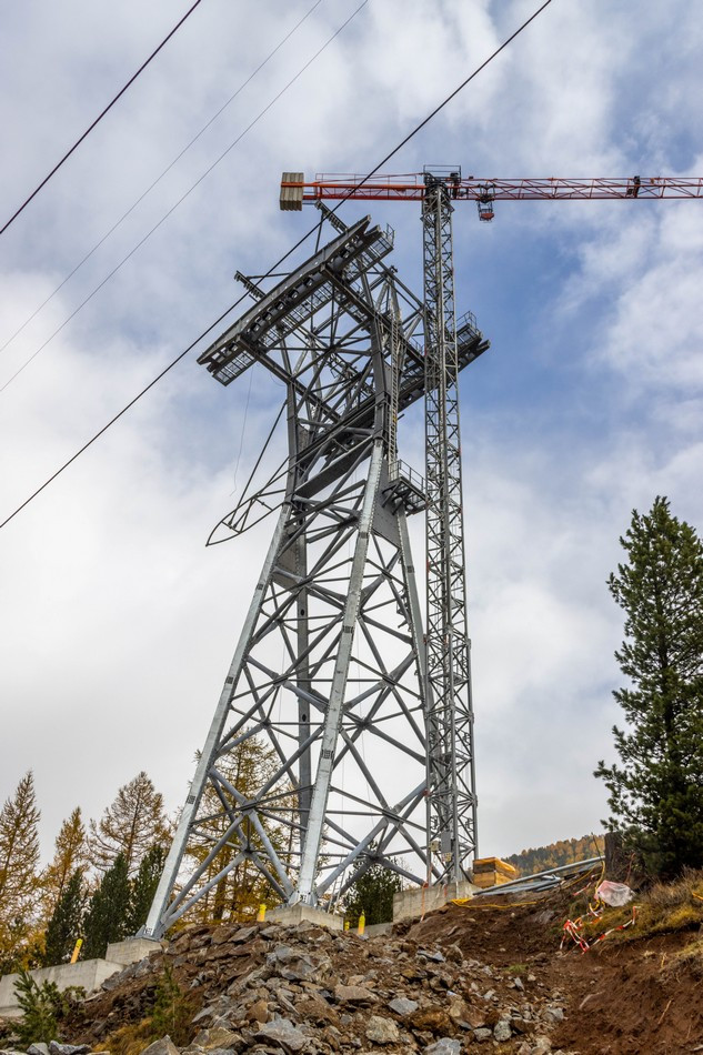

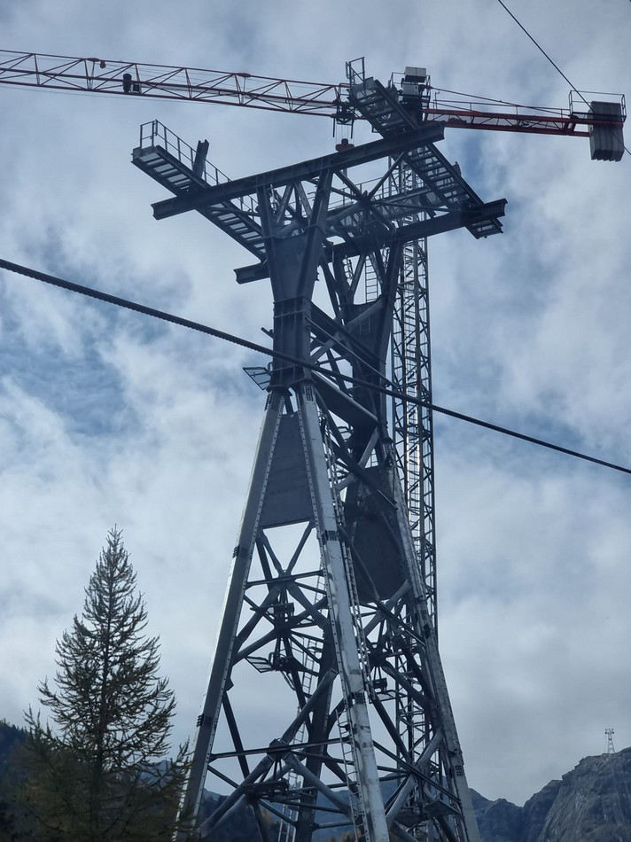

Posté 08 octobre 2022 - 17:47
Le pylône 3 est en cours de montage : (Merci à Seilreiter pour ses photos)
De profil avec les sabots qui sont au sol
On notera la forme particulière qui se resserre au niveau du passage des cabines en raison de la largeur entre les deux voies qui est étroite entre ce pylône et la gare amont.
C'est bien une nouvelle façon de concevoir les pylônes de téléphérique chez Doppelmayr-Garaventa. Je pense que la largeur de la voie sera plus grande au niveau du pylône 2 vu que le croisement des deux cabines sera situé dans cette zone.
à suivre ;)

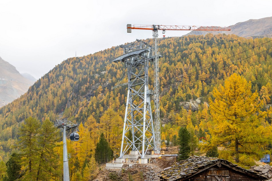

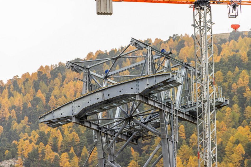

Petite mise à jour du chantier en date du 15 octobre 2022 :
Pas de gros changement visible en gare aval
Un des 4 massifs de l'ancien pylône 1 a été démoli
Les nouveaux massifs du P2 sont terminés
Vue plus précise sur un pied du pylône 2
Le montage du pylône 3 est presque terminé
Détail de la tête du P3
Vue de face, avec la grue à l'avant
Vue d'ensemble
Détail d'un pied du nouveau pylône
En gare amont, pas de gros changement visible
Pylône 3 photographié depuis l'emplacement du P2
Voilà pour ces quelques photos ;)

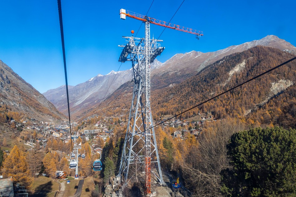

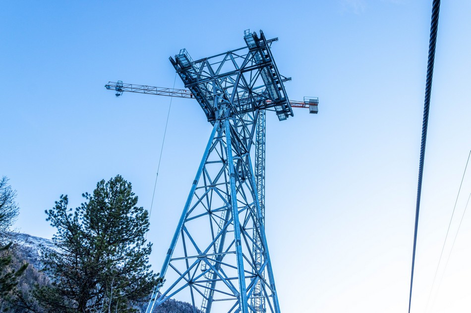

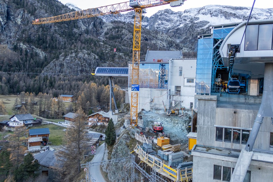

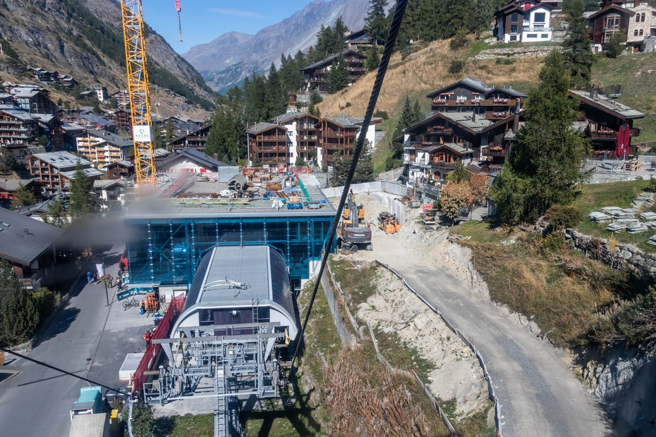

Posté 14 novembre 2022 - 21:24
Petite mise à jour du chantier avec le P2 qui est monté :
En gare aval, les travaux d'excavations continuent
Travaux au niveau des pieds du pylône 1
Le pylône 2 est monté
Pylône 3 terminé, la grue a été démontée
Travaux en gare amont
Détail du P2 en fin de journée
De profil
Le pylône 2 est plus haut que le 3, de construction similaire, mais entièrement en treillis. La distance entre les 2 voies doit être légèrement plus grande qu'au niveau du P3 (à confirmer)
Voilà pour ce petit suivi ;)
Merci beaucoup.
C'est bien évident que le pylône 2 est plus large, que doit encore être confirmé ? :D
on le voyait déjà sur l'ancien téléférique. Ici il y a la plaque dans le fût parce qu'il manque la place pour mettre des treillis.
