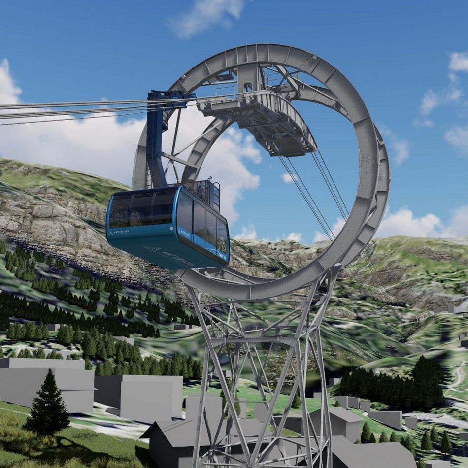

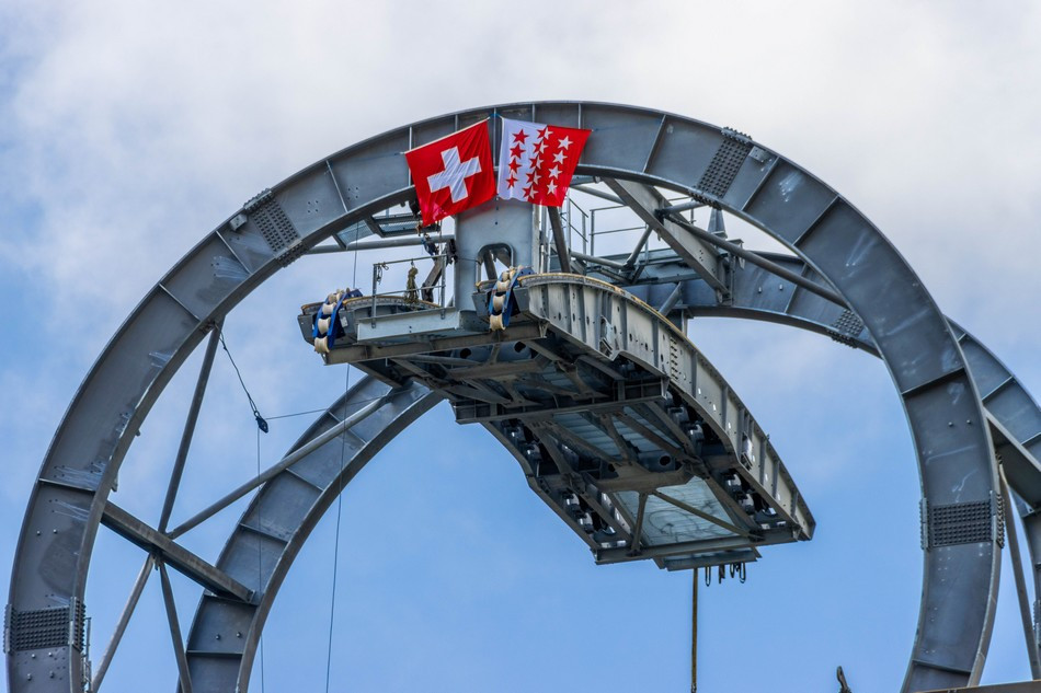

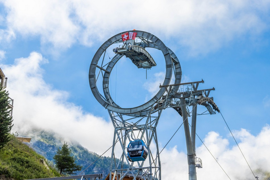

Cette fois c'est annoncé officiellement, le pylône 1 du téléphérique Zermatt - Furi sera en forme de raquette :
Image Zermatt Bergbahnen
Ceci en raison de l'entraxe entre les deux voies qui est réduit en gare aval. Ils auraient pu construire un pylône en portique mais la proximité avec le télécabine du Matterhorn Express empêche cette solution.

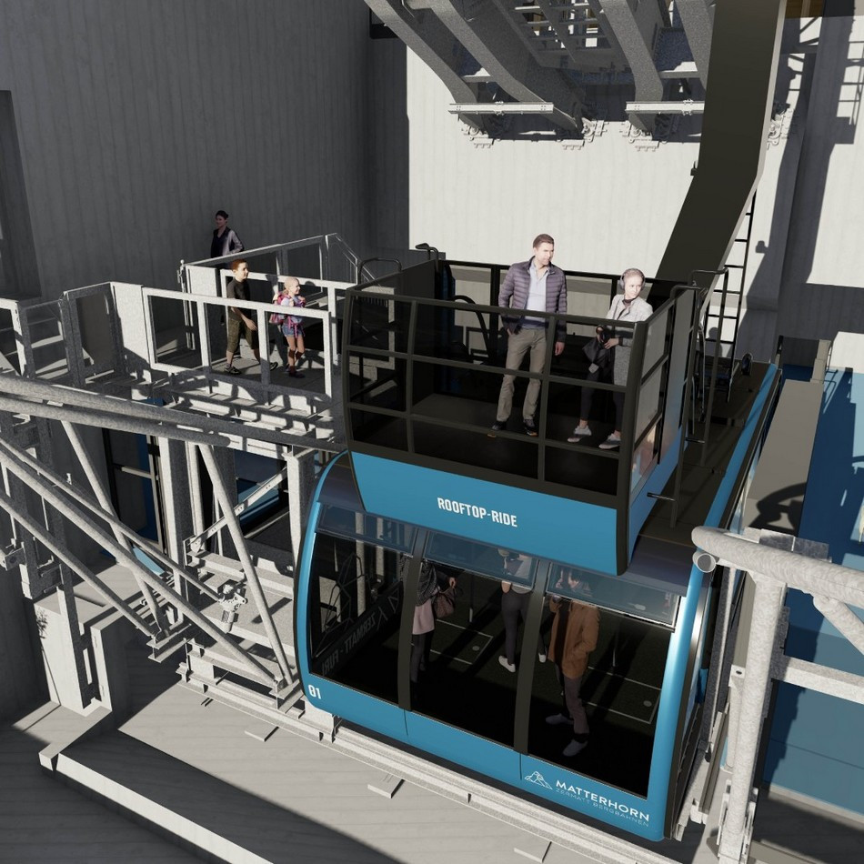

Les cabines seront équipées d'un balcon pour voyager sur le toit :

Cette fois c'est annoncé officiellement, le pylône 1 du téléphérique Zermatt - Furi sera en forme de raquette.
Ceci en raison de l'entraxe entre les deux voies qui est réduit en gare aval. Ils auraient pu construire un pylône en portique mais la proximité avec le télécabine Matterhorn Express empêche cette solution.
Les cabines seront équipées d'un balcon pour voyager sur le toit.
Le pylône est vraiment génial, de toute façon plus beau que ce truc affreux qu'est le pylône 3. Un portique eût exigé une base assez large (on comparerera le pylône 6 du Corvatsch), à moins qu'on aurait fait comme à Lourdes où le pyône 3 est en portique manière Känguruh, avec une base étroite (mais où appuyer??). Cela aurait entraîné des problémes de statique qu'on a aisément résolus par le cercle qui absorbe en lui-même.
Les balcons deviennent la mode et je me demande quoi ils serviraient, surtout si le téléférique est peu utilisé comme à Zermatt. On aurait beau résoudre ce problème si on fait sauter en l'air le télécabine qui est un vrai ulcère sous tous les rapports esthétiques.

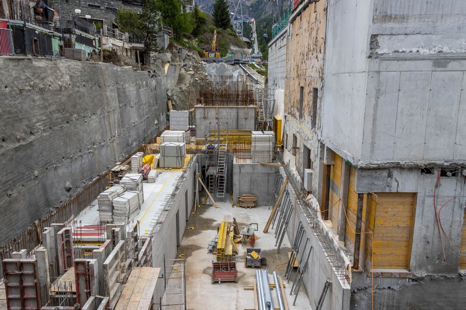

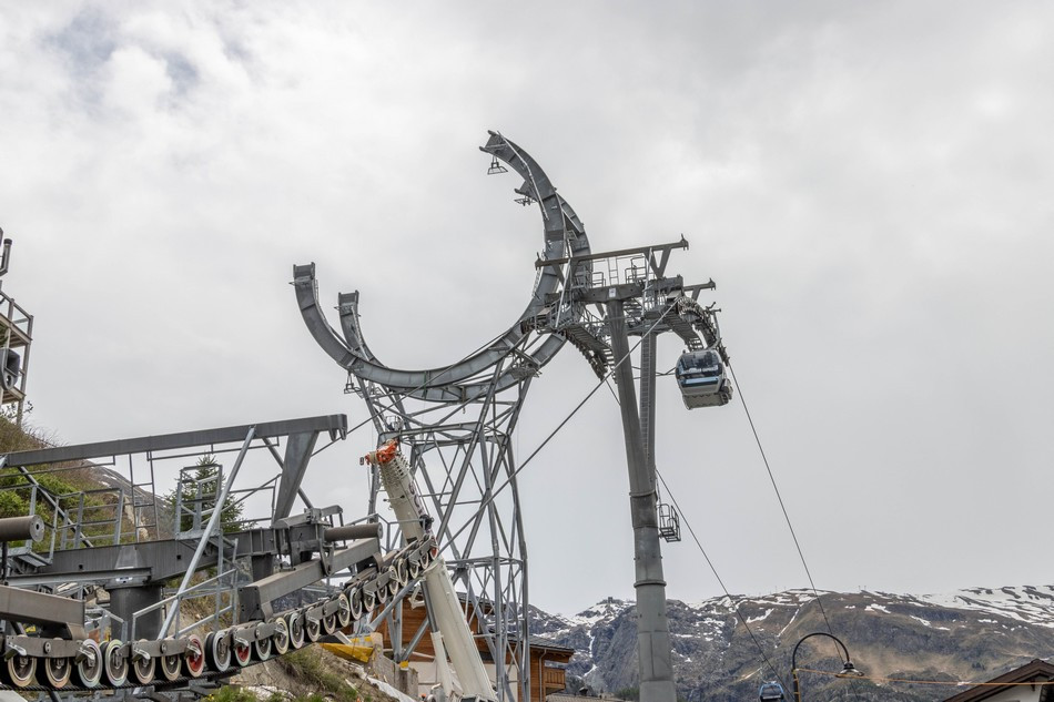

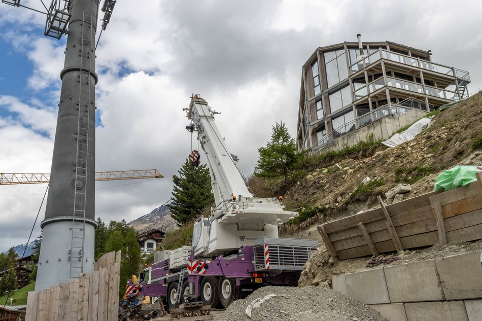

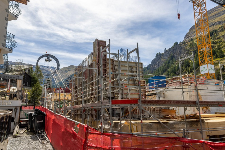

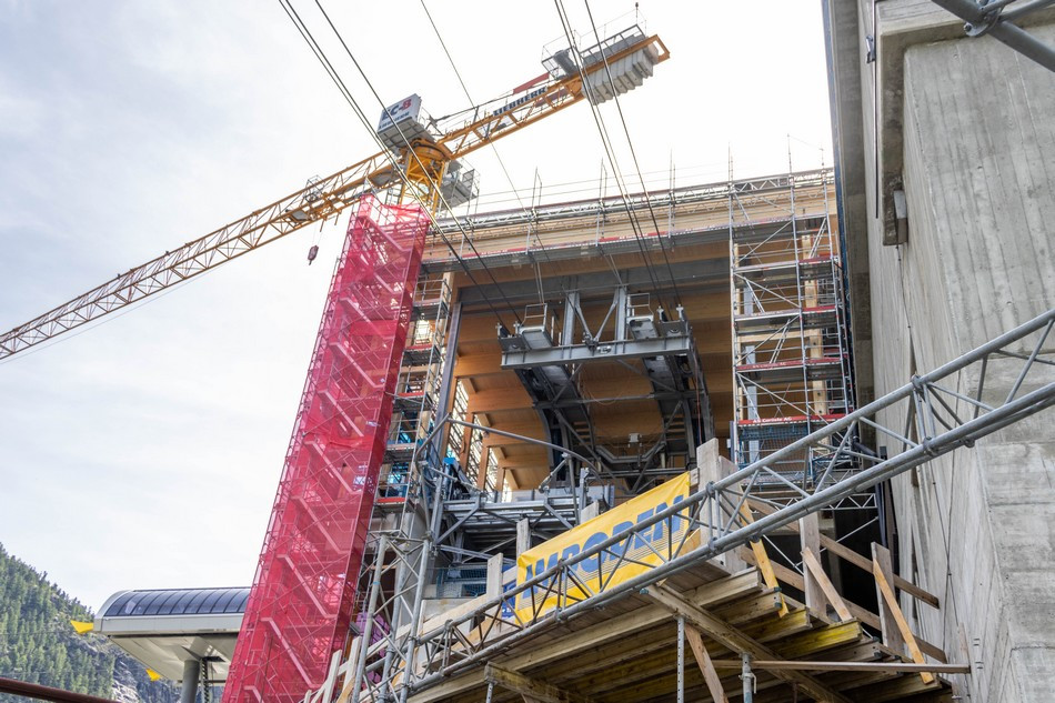

Le montage du fameux pylône 1 en forme de raquette est en cours :
Camion-grue de Wilo Schmid
Chantier en gare aval

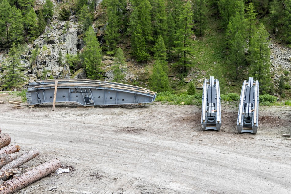

Sabots du pylône 1
Poulies de déviation du câble de la gare aval dans leur nouveau design "très aéré"
à suivre ...

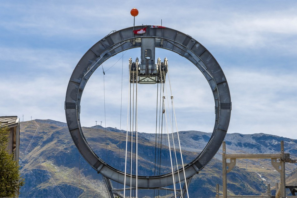

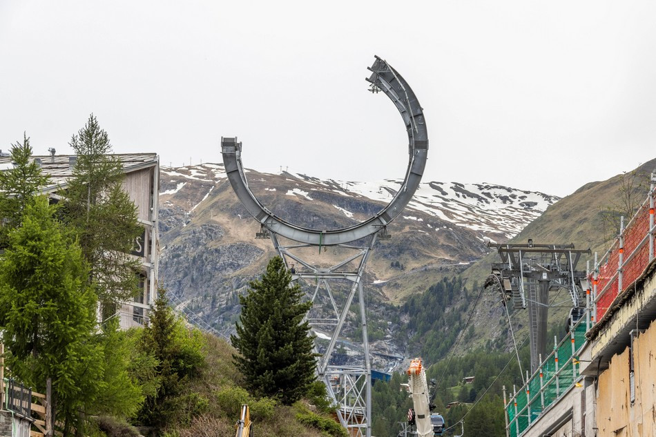

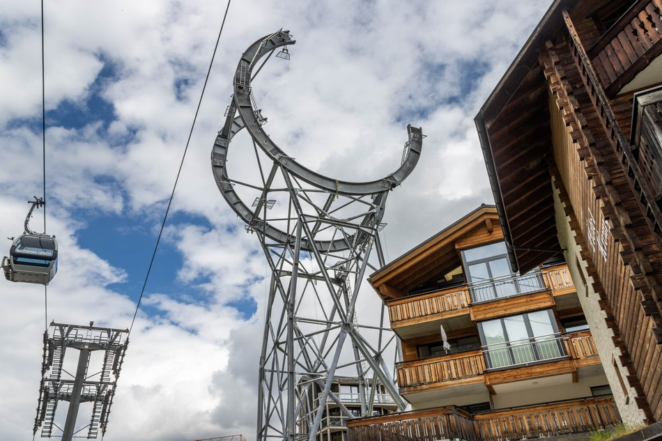

Les anneaux du pylône 1 sont terminés :
Garaventa AG (sur Facebook)
On apprends aussi que ce téléphérique sera le premier équipé du système AURO, pour une exploitation sans personnel

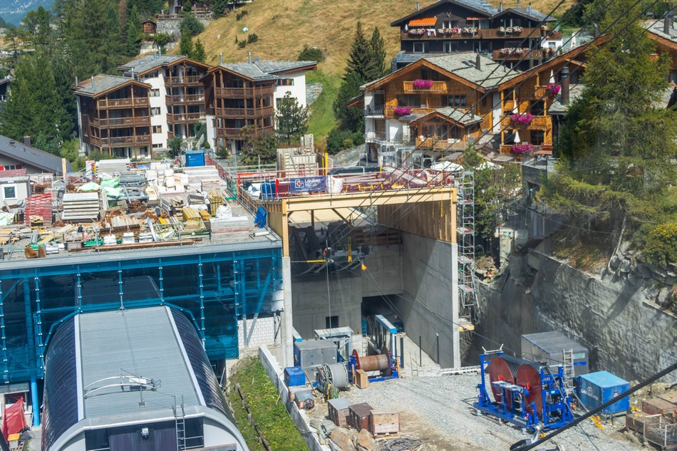

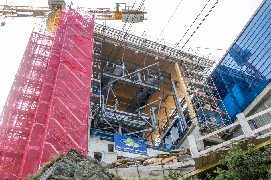

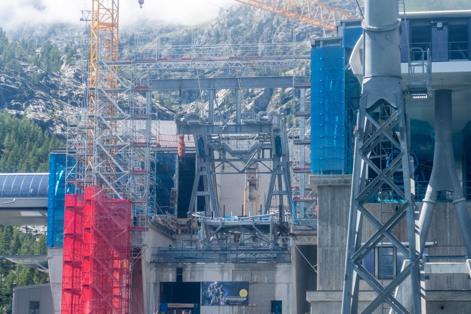

Petite mise à jour rapide du chantier :

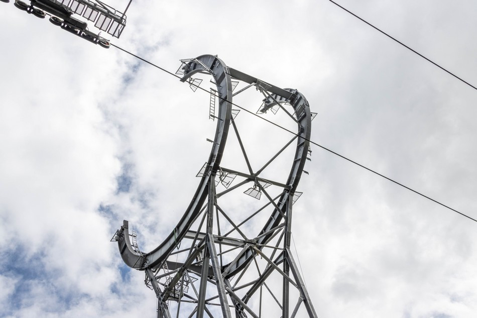

Le pylône 1 terminé
Détail des sabots suspendus à l'intérieur de l'anneau

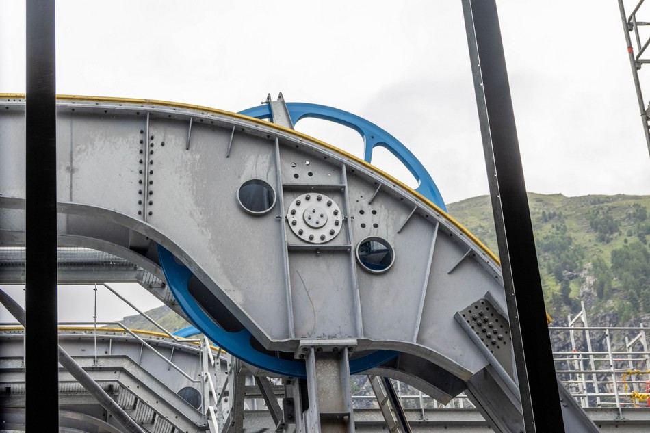

la mécanique de la gare amont est en cours de montage
Détail d'une poulie de renvoie du câble tracteur vers la salle des machines
La gare aval en est au bétonnage de la structure portante de la mécanique
Pas plus de photos par manque de temps, désolé ;)
à Suivre...

Quelques news du nouveau téléphérique de Zermatt - Furi :
Les câbles porteurs ont été déroulés, le câble tracteur et les cavaliers ont été installés et il ne reste plus que l'épissure à réaliser.
Pylône 1 avec les câbles
Vue dans l'axe du pylône 1 atypique
L'arrière du bâtiment est encore en construction
Partie avant de la gare aval, le câble tracteur n'est pas encore épissuré
Gare amont, avec le quai mobile
La distance entre les deux voies est plus importante qu'en gare aval

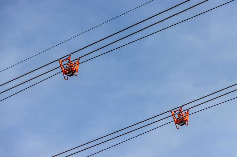

Les cavaliers ont été installés

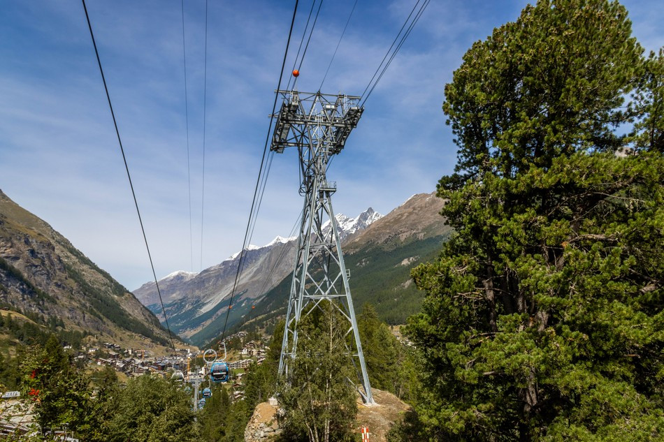

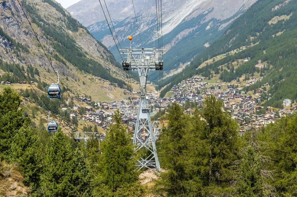

Vue sur le pylône 3 où on distingue bien le changement de direction des câbles porteurs en fonction de la distance entre les deux voies
Pylône 2

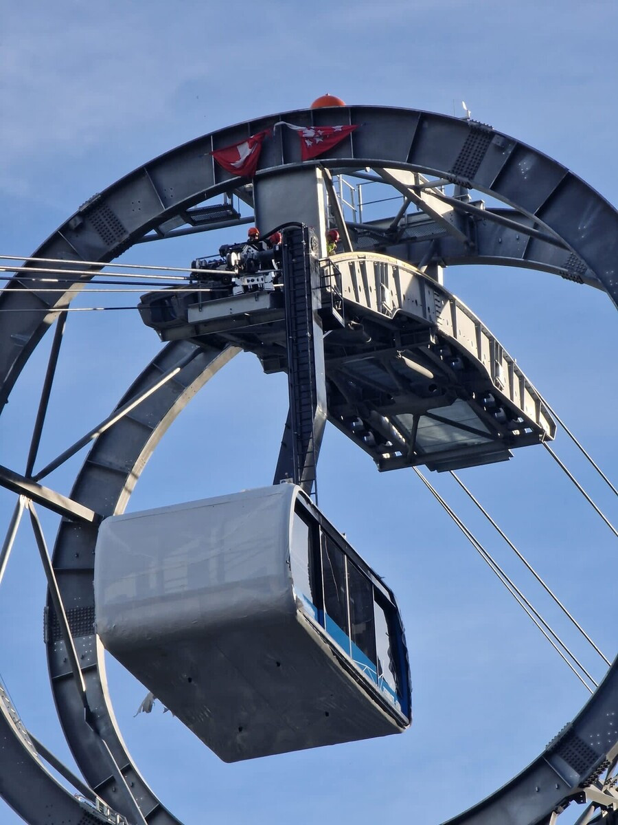

Les deux cabines ont été livrées et montées sur le câble. (source alpinforum : https://www.alpinfor...413766#p5413766)

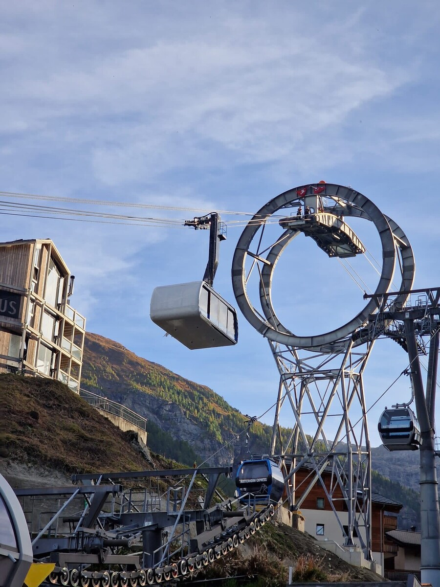

Le téléphérique Zermatt - Furi a ouvert ses portes aujourd'hui !
Article des Zermatt Bergbahnen (En Allemand ou Anglais)
Les travaux des caisses et casiers à skis se poursuivent en gare aval mais le téléphérique est opérationnel, exploité sans personnel devenant ainsi le 1er téléphérique AURO
