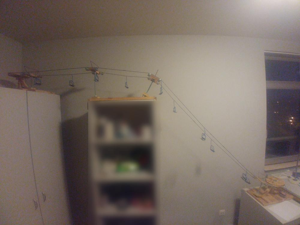

Tout d’abord, voici la ligne complète. Il y a douze sièges et le relief accidenté du mobilier de ma chambre donne une pente de 100 % puis un tronçon plus plat. La ligne est faite avec du bois et des tiges filetées.

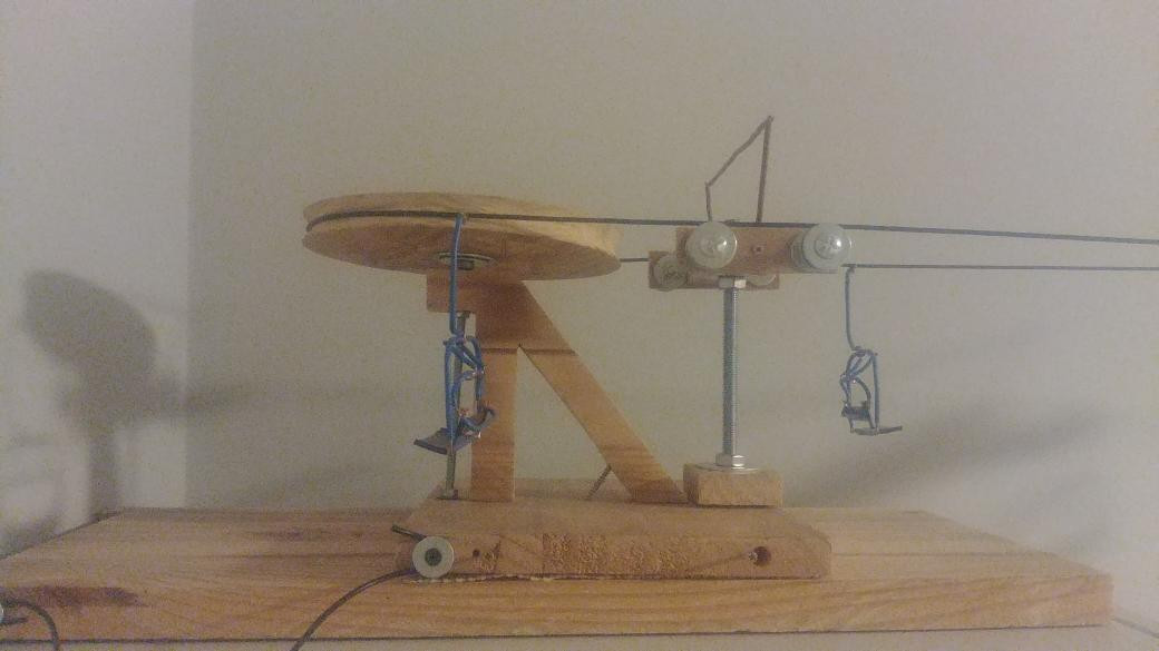

Voici la gare aval, entièrement en bois.
Je cherchais à avoir un télésiège fonctionnel avec une manivelle et c’est réussi, il fonctionne bien. Il déraille parfois mais c’est très rare.
Les poulies motrices sont découpées dans des planches de meubles et elles tournent avec des roulements à billes.
La manivelle est visible sur la poulie motrice, c’est juste un morceau de tuyau en PVC sur une vis plantée dans la roue. Le pylône de compression qui suit la gare aval n’est pas très réaliste mais j’étais limité en place.

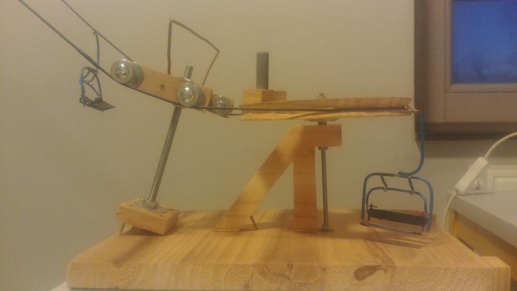

Ensuite, la gare amont.
Quasiment la même que la gare aval, le socle en bois est déplaçable pour régler la tension du câble et il tient sur de l’anti-dérapant.

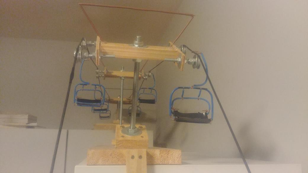

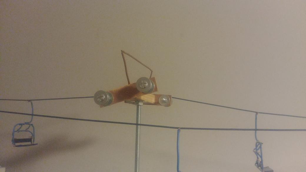

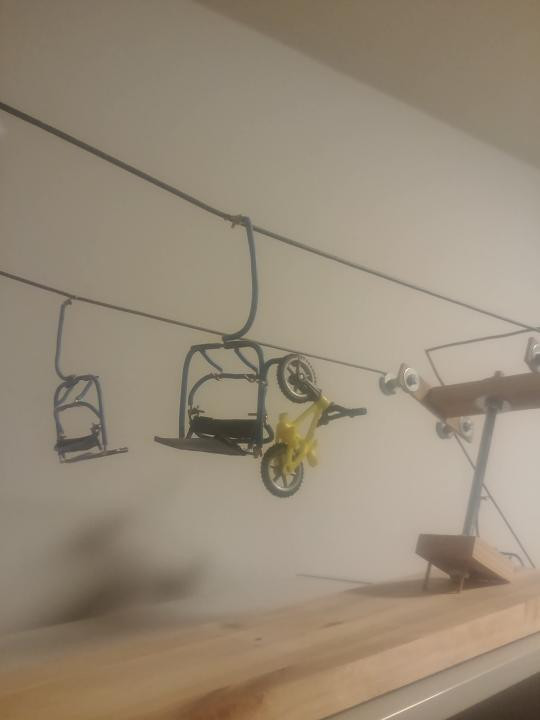

Les 4 pylônes sont une tige filetée avec une plateforme en bois. Les galets sont des rondelles collées entre elles. Sur tous les pylônes, il y a deux galets montés sur un unique balancier :
J'ai ajouté des potences de décâblage en fil de phase pour que ce soit beaucoup plus réaliste.

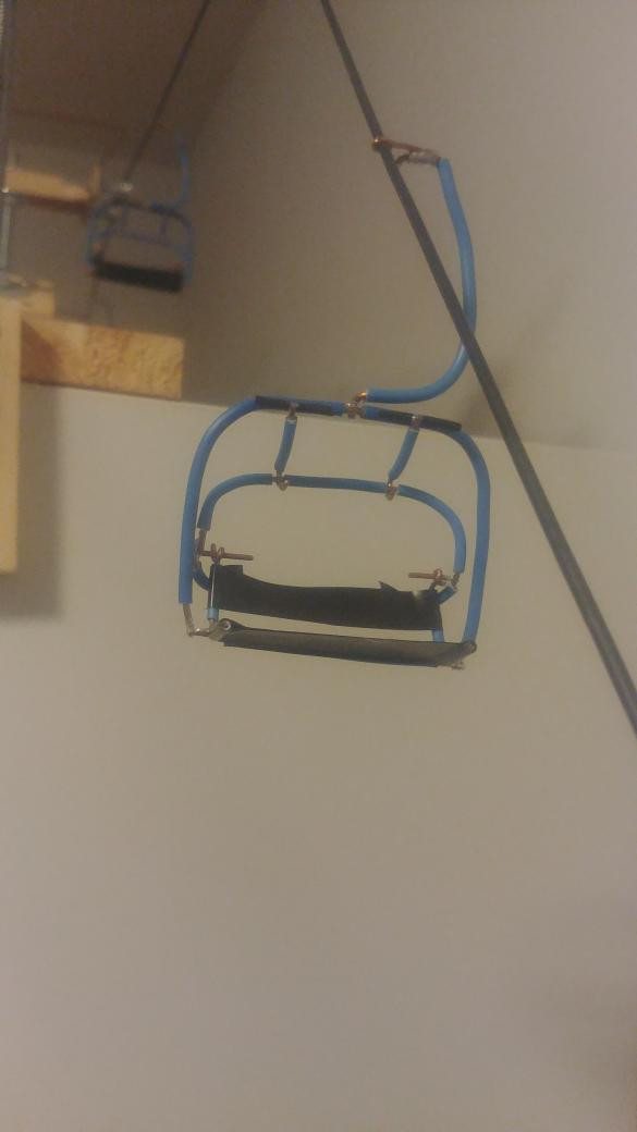

Ensuite, les sièges. Il y en a 12, entièrement faits de fils de neutre en cuivre, de gaine thermorétractable pour les reposes-ski, de toile isolante pour les assises et de soudure pour que ça tienne. Les charnières sont faites avec des rubans de métal enroulés autour du fil de la suspente. La pince est juste un fil serré très fort sur le cable
Une photo de face :

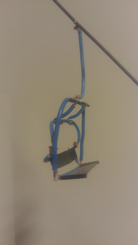

De profil :

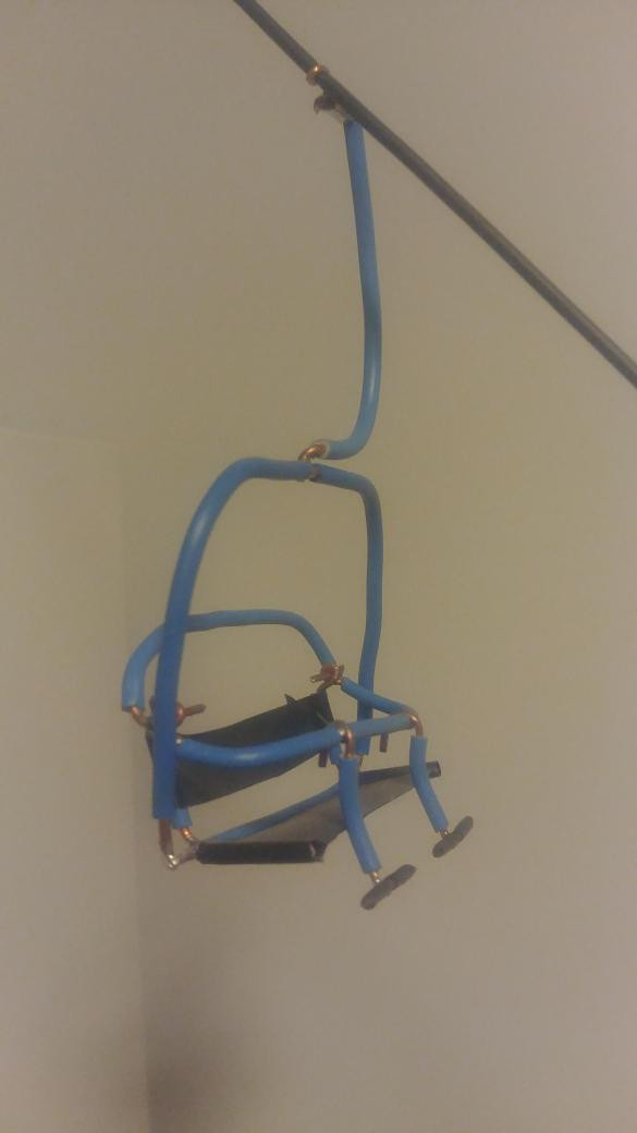

Et le même siège avec le garde corps replié :
Ensuite, j’ai ajouté un morceau de fil sur deux sièges pour les portes vélo

Joli, j'aime particulièrement le porte-vélo

Petite suggestion qui peut paraitre stupide mais ne vaudrait-il pas mieux mettre la manivelle en gare amont ?
La traction serait plus simple.

Voir le messageLe Télésiège, le 25 octobre 2022 - 15:38 , dit :
Le Télésiège
Oui évidemment, c'est plus difficile de le faire tourner par la gare inférieure, surtout quand un siège arrive au niveau du pylone de compression du côté de la descente. Mais le télésiège est dans une petite chambre, la gare amont est en haut d'une armoire dans un coin, elle est assez inaccessible. C'est d'allieurs pour cette raison que beaucoup de remontées sont motorisées en aval. :D
