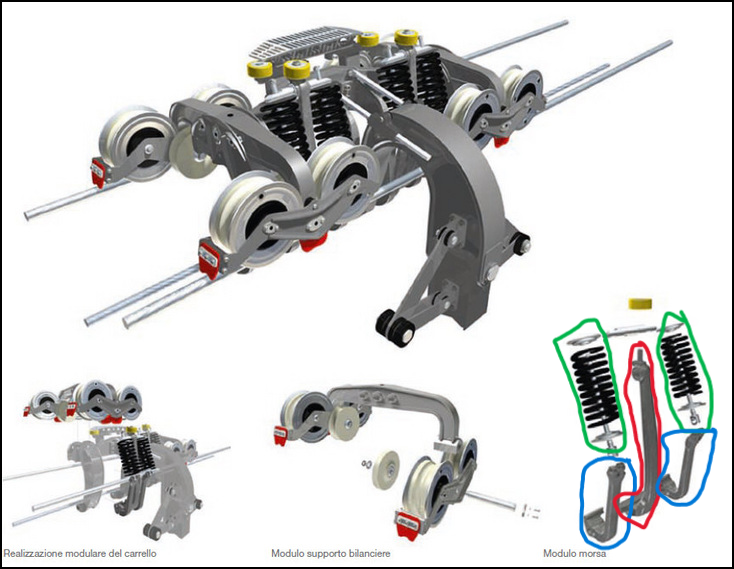

Je suis étudiant en CPGE PSI et je réalise un TIPE sur le téléphérique 3S Teleo de Toulouse qui survole mon lycée (Bellevue). Je travaille particulièrement sur le débrayage de la pince 3S en gare avec notamment une étude des efforts au passage de la pince.
Je me suis déjà assez bien renseigné sur toutes les RM en général et sur la technologie 3S de Poma/Leitner utilisée sur le Teleo. J’ai déjà contacté le constructeur pour obtenir des informations, j’ai reçu quelques vues de la pince.
En écumant tous les forums sur le 3S Leitner/Poma j’ai récupéré énormément de gros plans de la pince en question avec des vues dans tous les sens.
Néanmoins, certains points restent obscurs et je me demandais si des gens ici pourraient m’aider à comprendre le fonctionnement de la pince. J’ai réalisé un schéma cinématique de la pince telle que je pense la comprendre mais cette version est nécessairement fausse vue qu’elle ne permet que l’ouverture d’un des deux mors mobiles (il me semble que la pince a bien une ouverture symétrique).
J’ai envisagé de me rabattre sur une pince OmegaT Poma utilisée sur des télésièges si je n’arrivais vraiment pas à avoir des infos… Mais je préfèrerais vraiment étudier la pince 3S.
Sur mon schéma cinématique, la liaison pivot au point A semble confirmée par les photos de la pince. La liaison pivot en B par contre est moins certaine (on ne le voit pas parfaitement sur les photos).
Si mon schéma était juste, la pince « extérieure » serait bloquée par les liaisons avec le bati en A et en B. Ma compréhension du mécanisme de la pince « intérieure » me semble quant à elle plus logique et cohérente.
Enfin, vu que le ressort est fixé sur la pince extérieure au point A au niveau de la liaison pivot, il me semble que le moment qu’il engendre est nul et que donc il ne permet pas de mettre un effort de serrage dans la pince « extérieure » …
Je vous joins quelques photos que j’ai pu récupérer qui me semblent particulièrement intéressantes pour comprendre le mécanisme.
Merci d’avance pour votre aide précieuse dans l’interprétation du fonctionnement de cette pince.

Salut, bienvenue sur le forum!
On voit bien le pivot B sur ta dernière image, et il est effectivement là ou tu l'as placé.
Pour ce qui est du fonctionnement, il est plus simple que ce que tu crois :
Lorsque la pièce A est en position fermé, le ressort exerce sa force des deux côtés et serre donc plus ou moins pareil les mors extérieurs et intérieurs.
Lors de l'ouverture, le ressort va venir s'aligner avec l'axe du mors B puis le dépasser, ce qui va inverser le sens dans lequel la force est appliquée et provoquer l'ouverture.
Si tu as du mal à comprendre mon explication sans doutes pas très claire, je te laisse ce lien où l'on voit la pince s'ouvrir.
L'angle n'est pas parfait, mais c'est assez pour voir toutes les pièces en mouvement.

La pièce que tu prends pour le chassis est en fait le mors B (cf image) :
Il semblerait que le mors B soit en fait constitué de deux pièces dont l'une entoure plus le câble que l'autre qui sert surement à décharger la force subie par la première (et qui est donc plus large).
Si tu veux encore mieux comprendre le système, n'hésite pas à demander aux opérateurs à quelle heure sont les inspections de gare, et si tu pourrais venir faire un tour dans la machine.
J'ai déjà demandé à un technicien dans une station un jour où tout était fermé pour cause de vent, il s'est fait un plaisir de tout me montrer (même la zone de maintenance).
Au fait, n'hésite pas à me tutoyer, j'ai que 16 ans après tout.

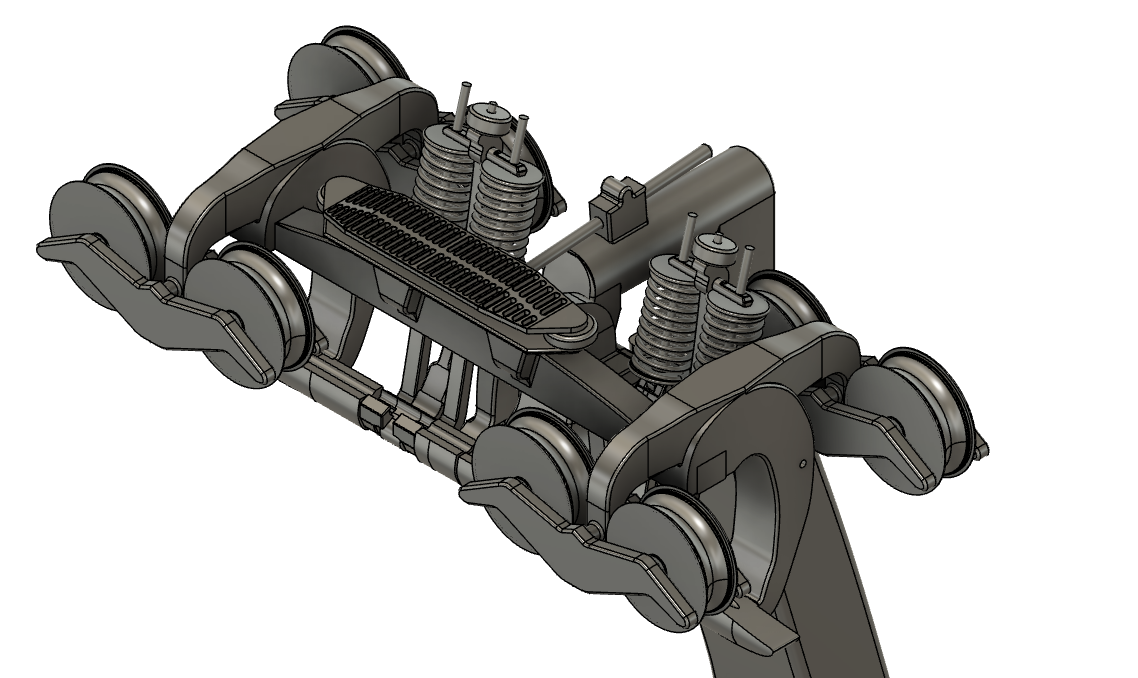

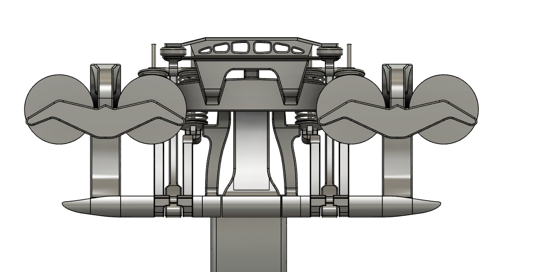

Comme promis, voilà des nouvelles de mon projet ! Je vous met ici des photos de la modélisation 3d que j'ai pu réaliser avec les notices de l'appareil que j'ai reçu de Leitner. Il y a d'infimes différences avec le Téléphérique Toulouse dans la documentation reçue et des moins infimes dans ma modélisation approximative évidemment^^.
Je suis toujours dans l'attente d'une réponse de Tisseo pour une éventuelle visite du téléphérique.
A bientot

Posté 22 novembre 2022 - 20:17
Très belle modélisation avec de nombreux détails !
