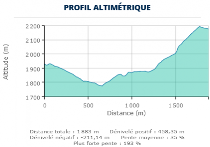

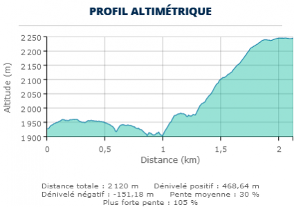

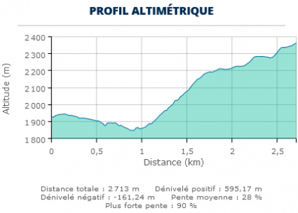

Comme dit plus haut, si cette TCD se limite à ce 1er tronçon, son intérêt restera faible et identique au TSF qu'elle remplace (avec une plus-value surtout pour les écoles de ski et encore, si je suis moniteur je prends le TSD Ravières pour pas déchausser/rechausser). :P Je vais allé l'essayer le 17 décembre mais je l'emprunterais plus après et passerai comme d'habitude par Médaille d'Or ou Bellard.
Du coup et vu les échanges plus hauts, je me suis "amusé" à faire 3 profils théoriques pour le 2e tronçon de la TCD. C'est à prendre avec des pincettes évidemment car c'est au niveau du TN et je suis pas géotechnicien ni constructeur mais on voit bien la pente qui semble poser problème dans 2 voir même pour les 3 variantes. :blink:
Vers G1 TSF 2 Croix :
Image attachée: profil-2 cx.PNG
Vers G1 TSD Gaston Express :
Image attachée: profil-gaston.PNG
Vers l'Ouillon :
Image attachée: profil-ouillon.PNG
Initialement, j'avais entendu dire que le 2e tronçon devait aller jusque G1 2 Croix. Mais comme ce n'est pas compatible avec la future exploitation estivale envisagée à l'Ouillon, ils réfléchissaient au printemps dernier à relier G1 Gaston Express qui lui sera ouvert l'été. Si quelqu'un a des infos...

@Couenetine73
Des profils altimétriques avec des échelles différentes en abscisse et ordonnée donnent des vues trompeuses.
Exemple avec ton 3e profil (Ouillon) :
En respectant les proportions, la pente est déjà beaucoup moins impressionnante :
