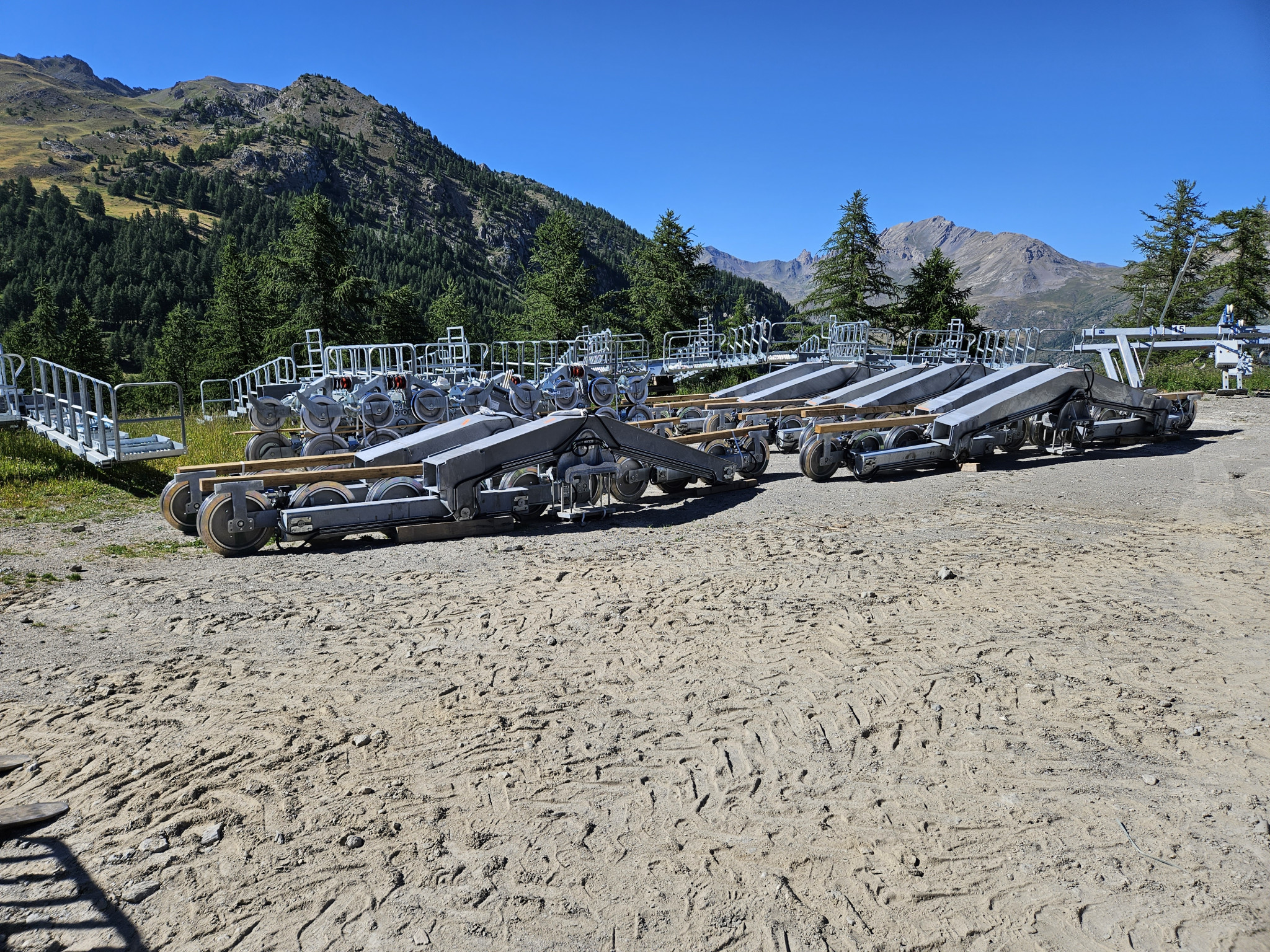

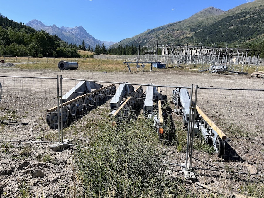

Des Balanciers

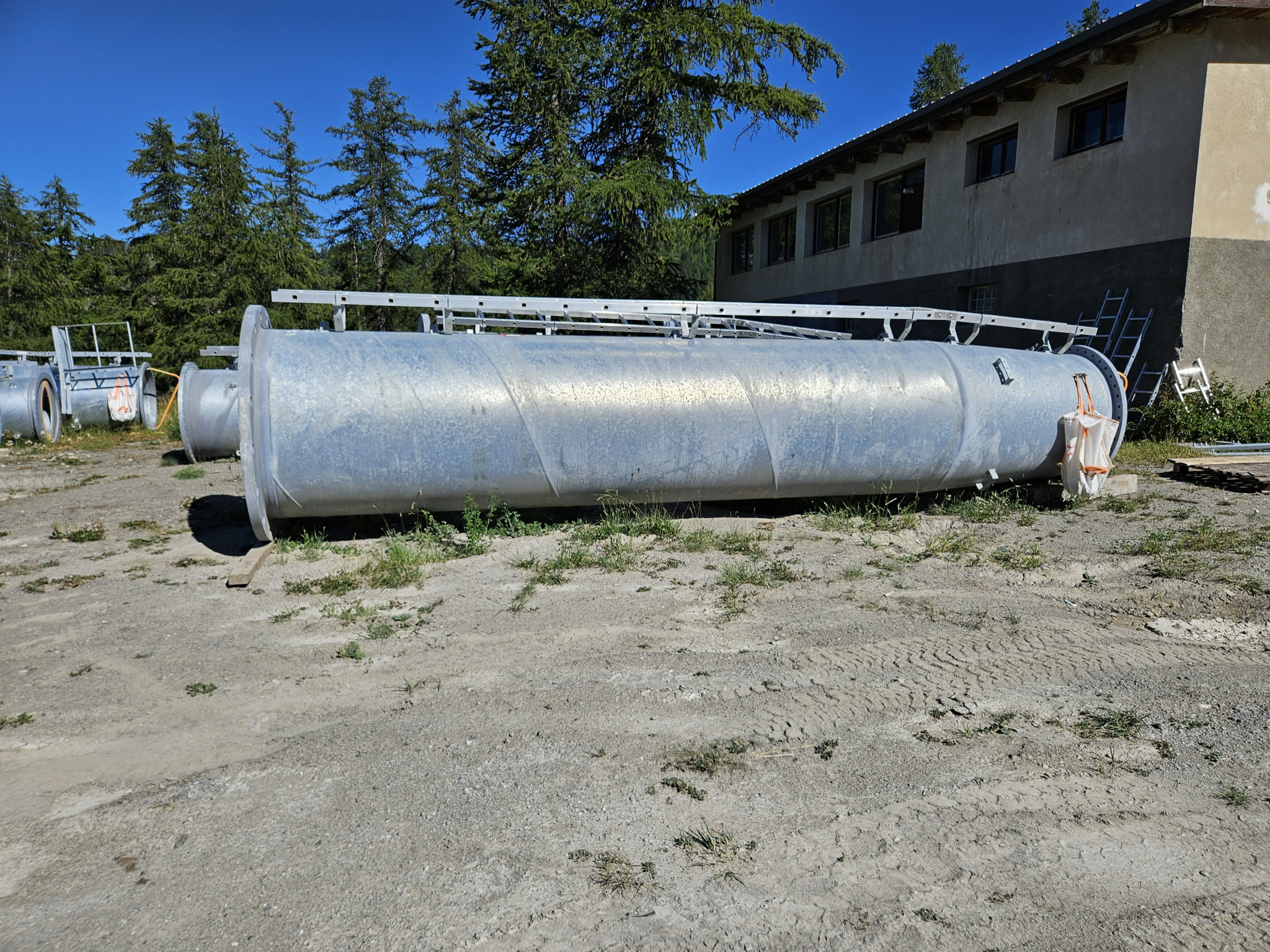

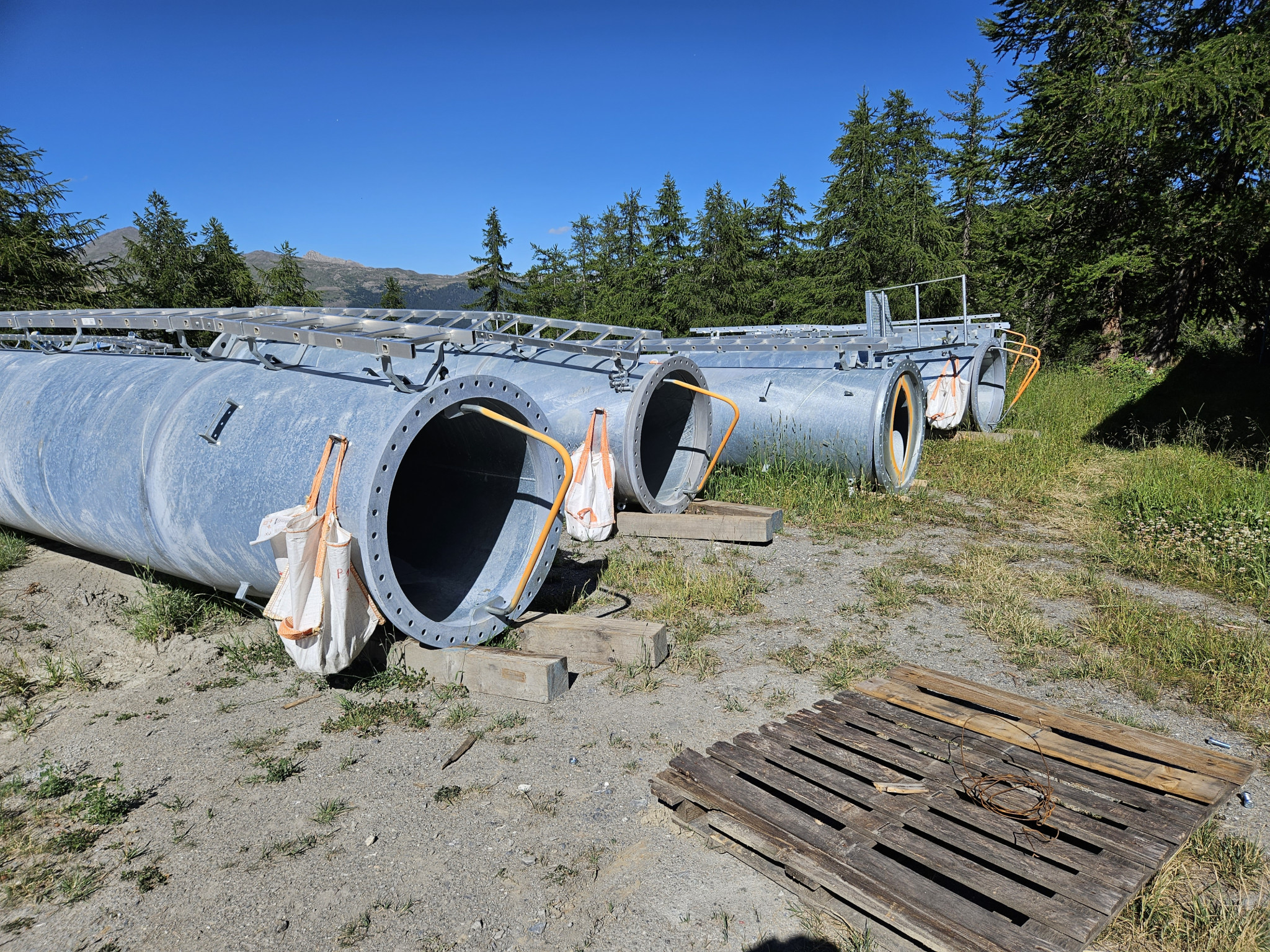

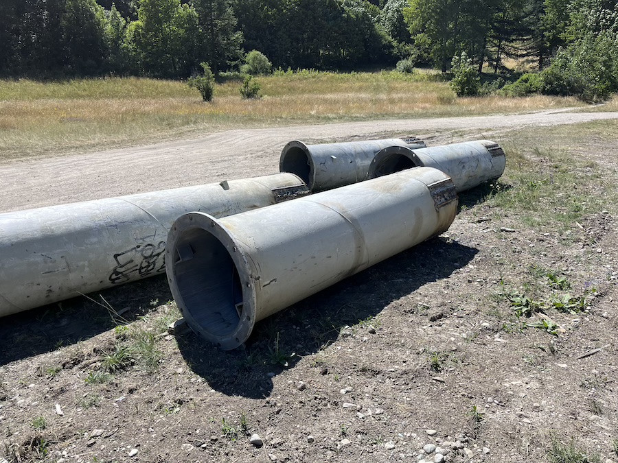

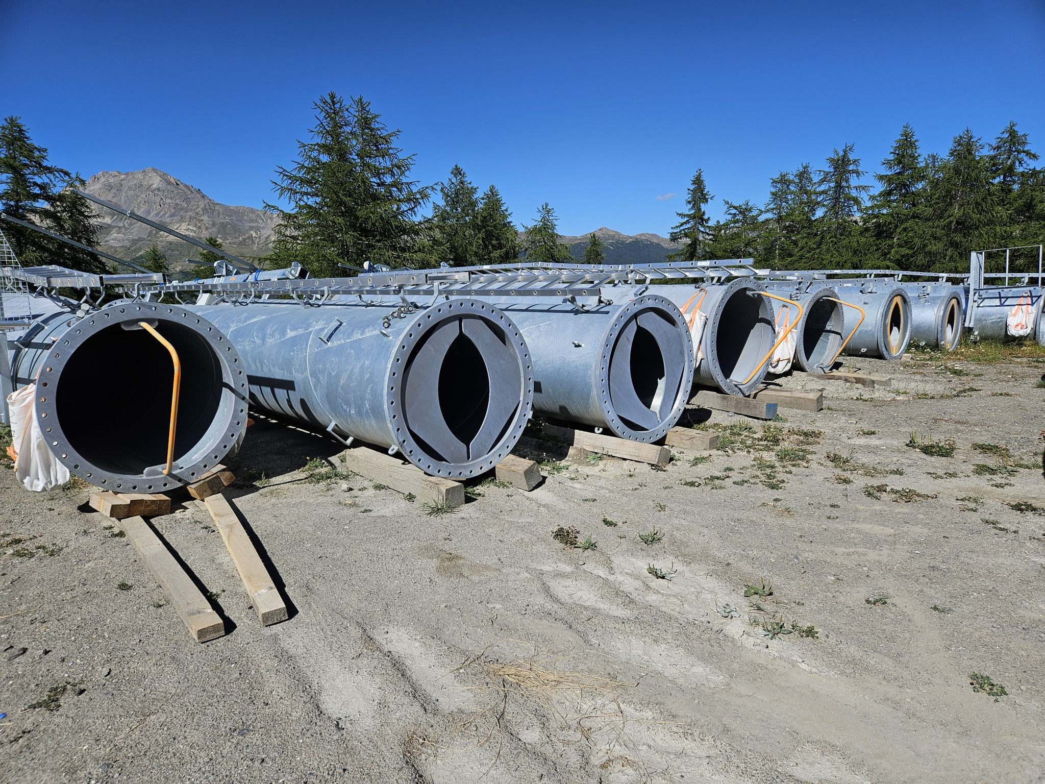

Les fûts avec un diamètre impressionnant

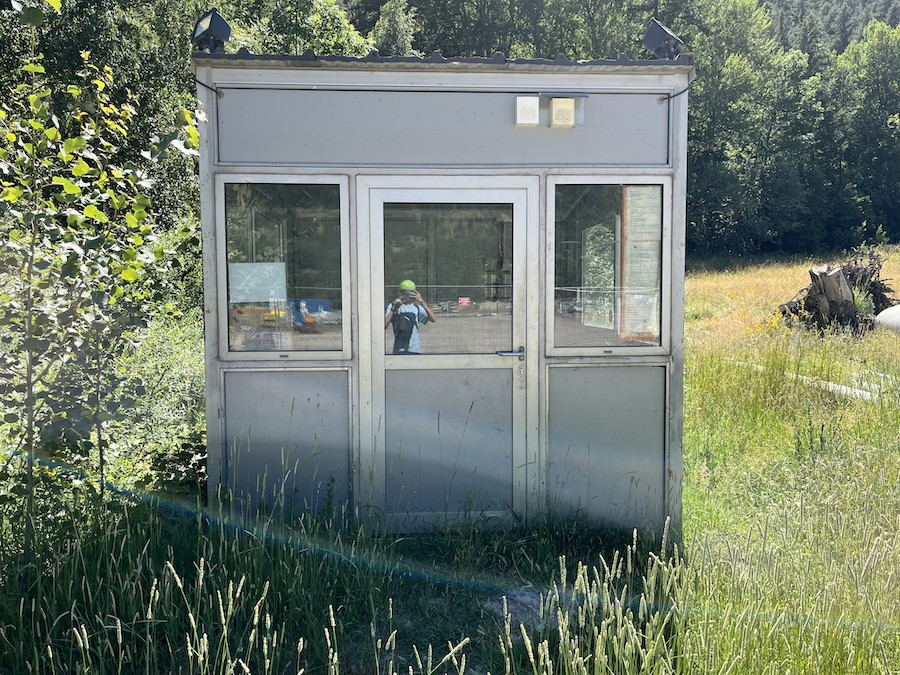

L'ancienne cabine de pilotage de la G2 du DMC

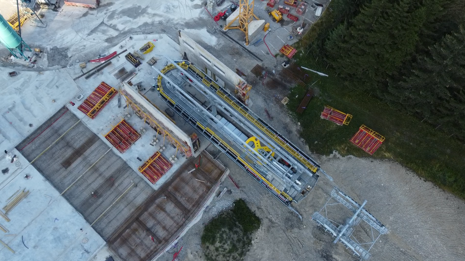

Passons désormais à la G1 avec quelques vues au drone

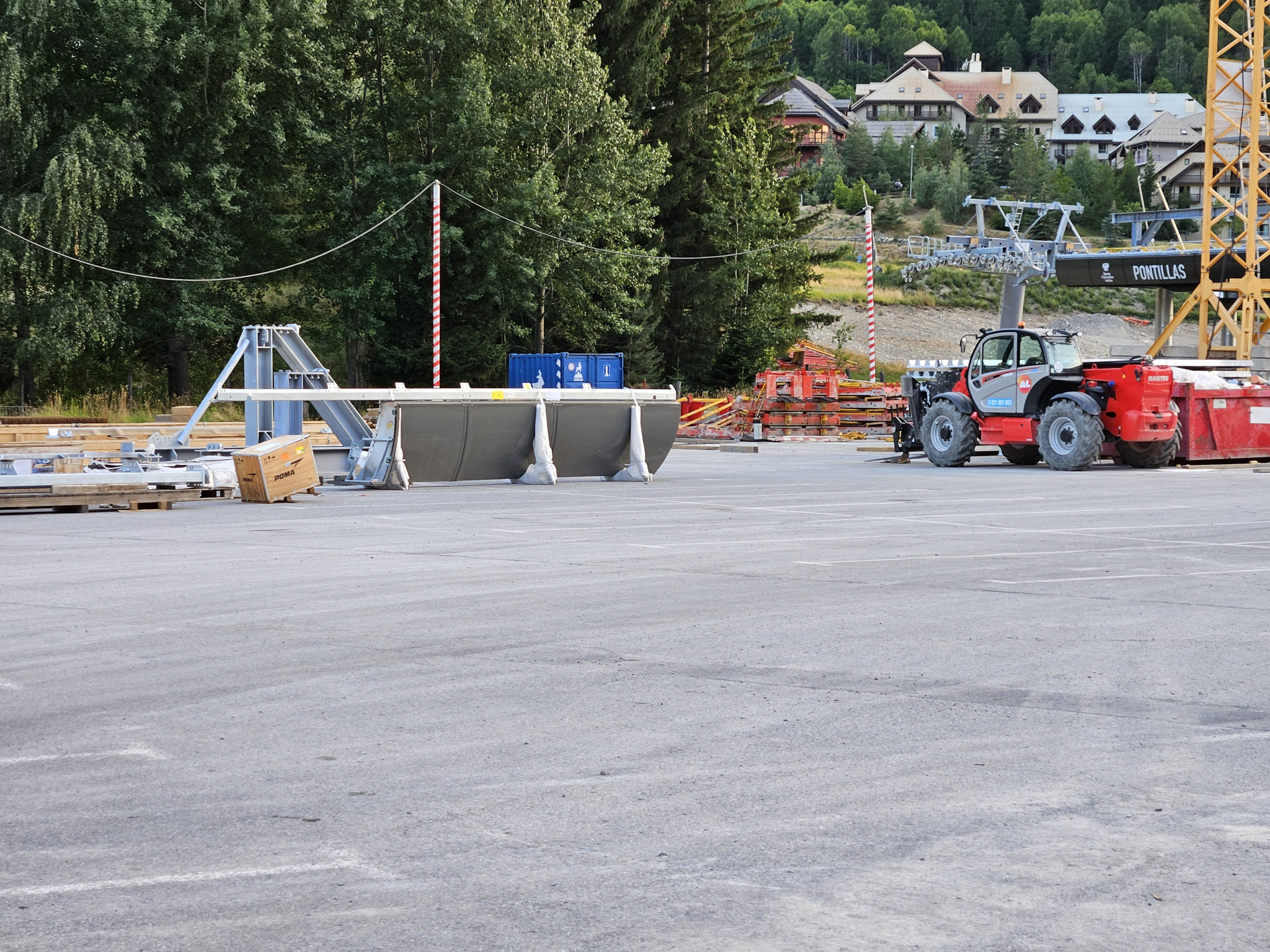

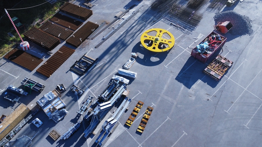

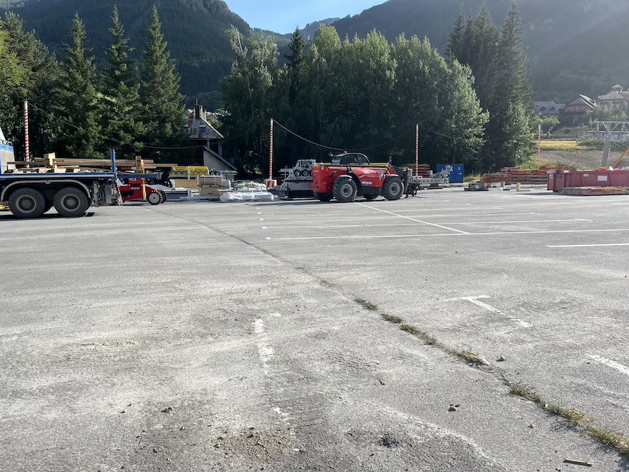

La poulie de retour sur le parking

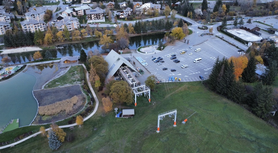

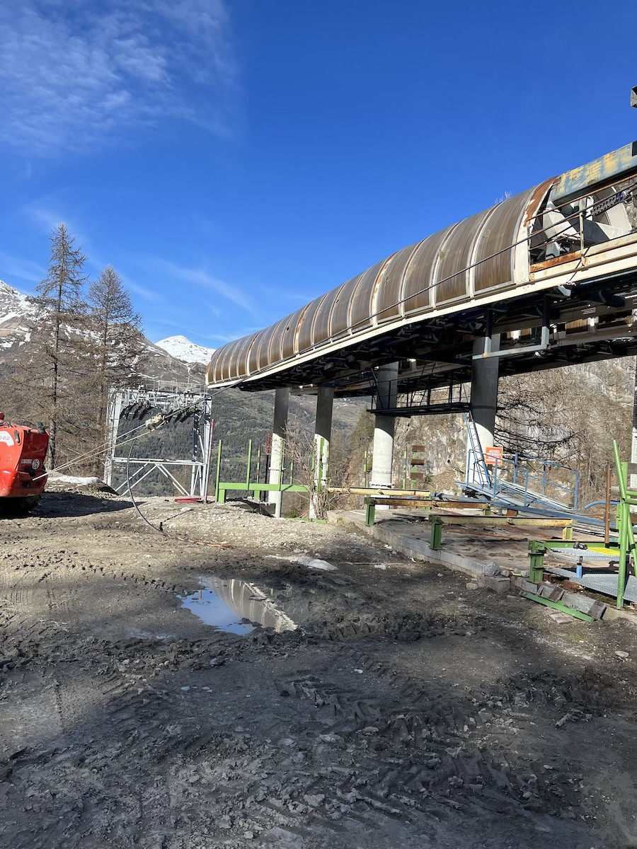

Comparaison avec 9 mois avant

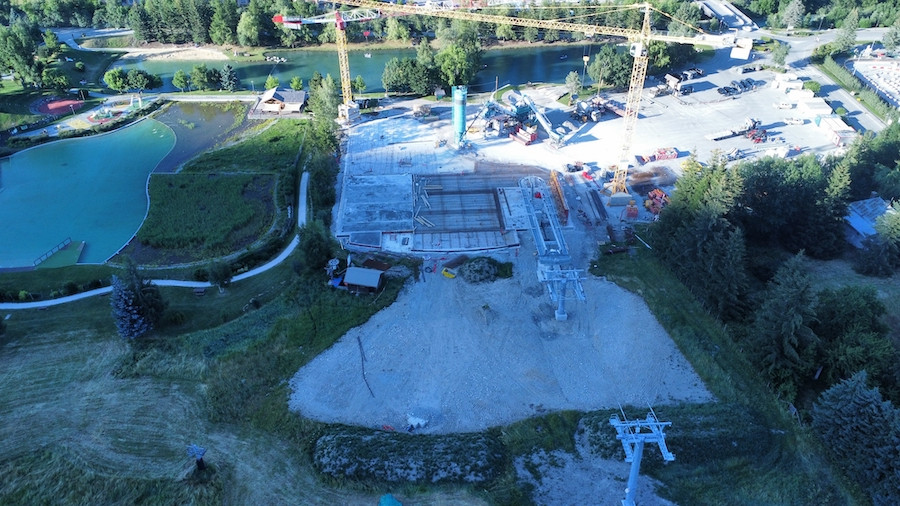

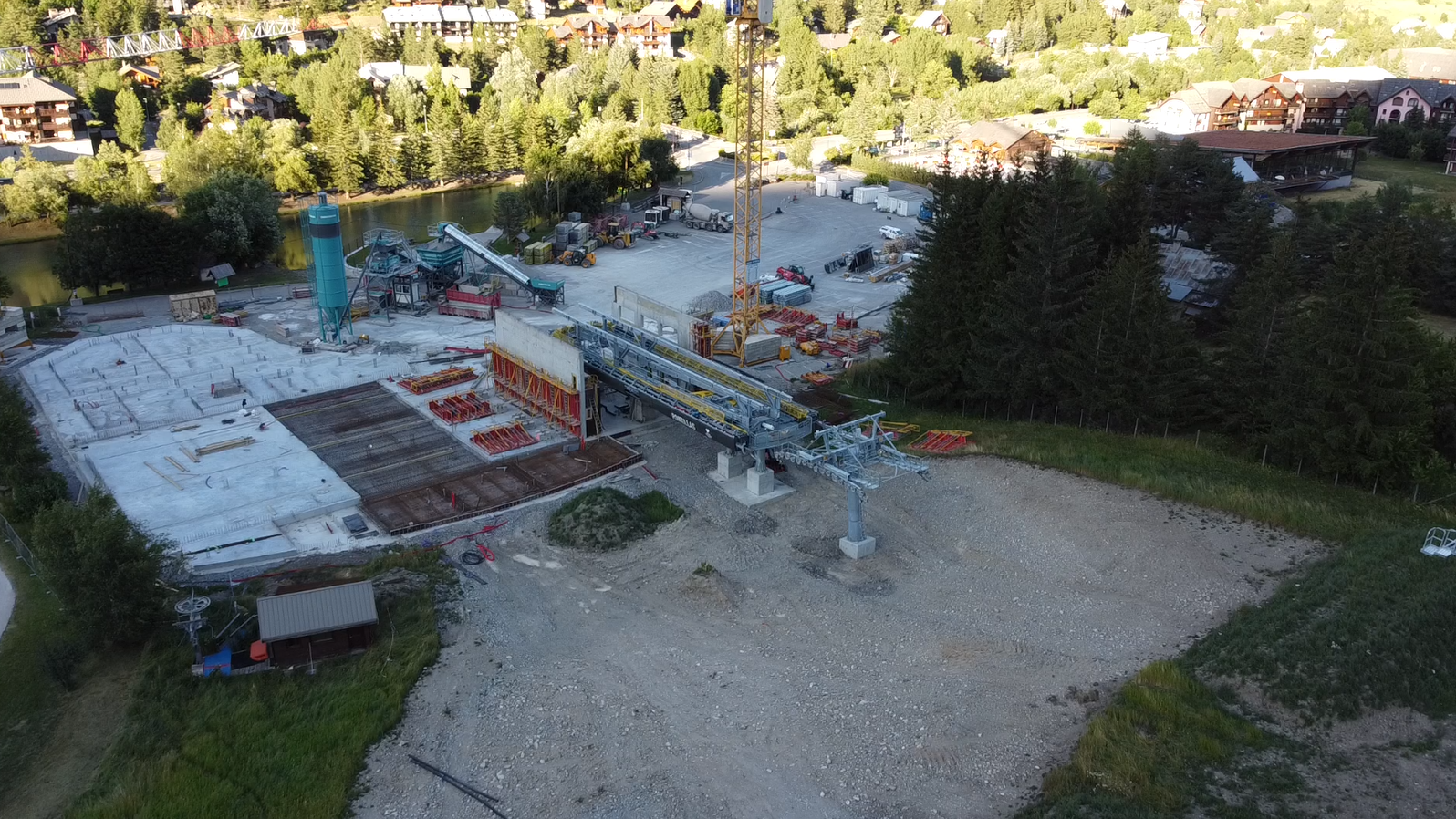

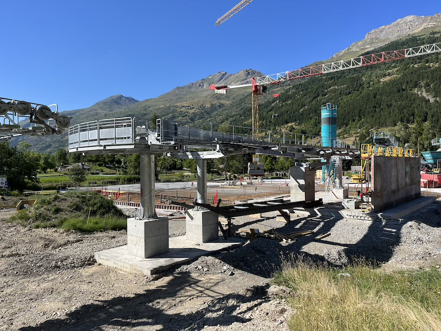

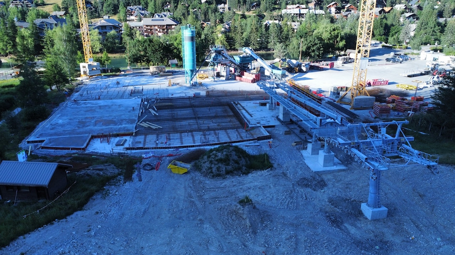

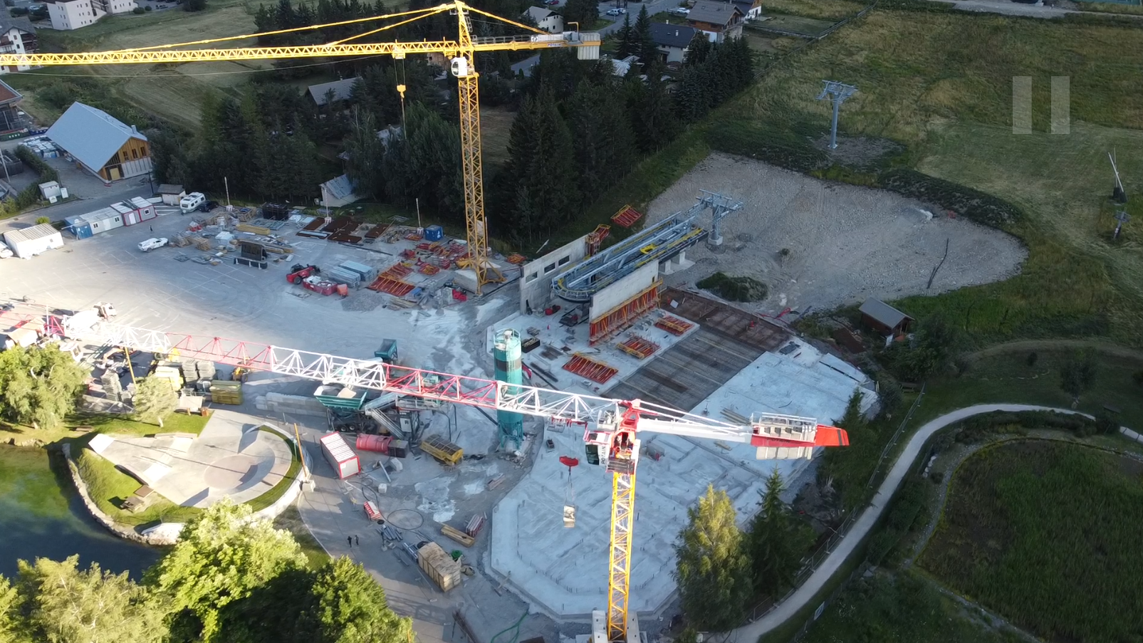

Vue générale de la gare aval
La gare aval face est

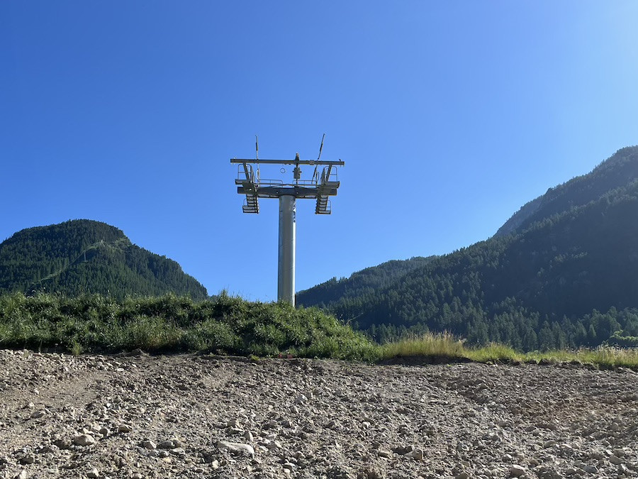

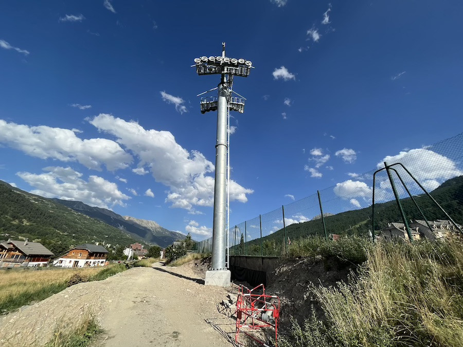

Le Pylône 1

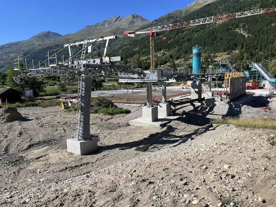

Sous la gare on remarque les deux pieds avant avec les galets de dérivation et la sous face au sol
Le P2 depuis le P1

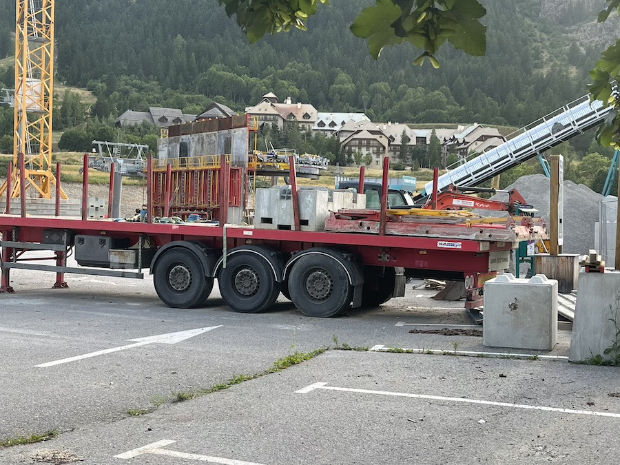

La mécanique est livrée à partir du 17 juillet

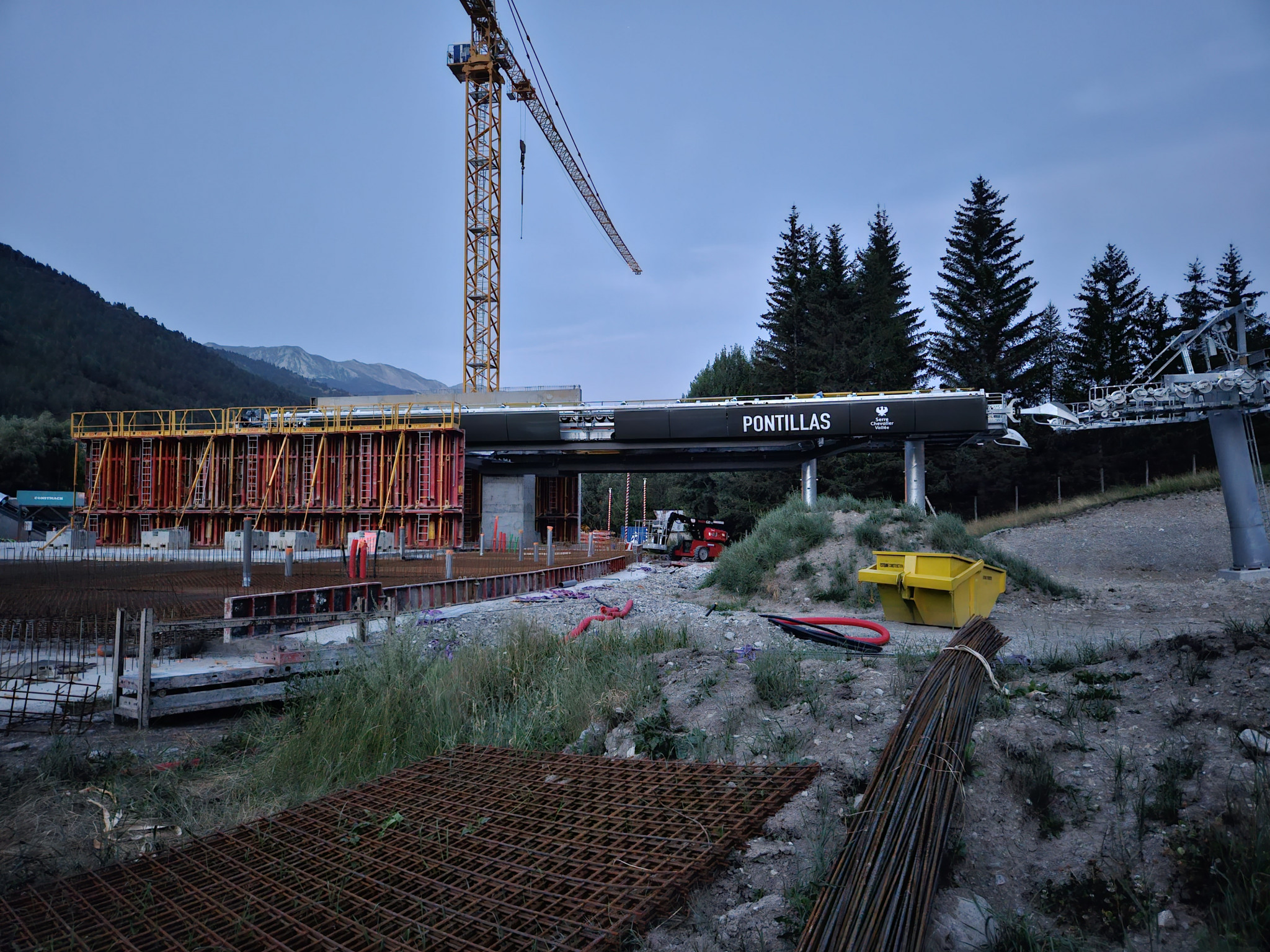

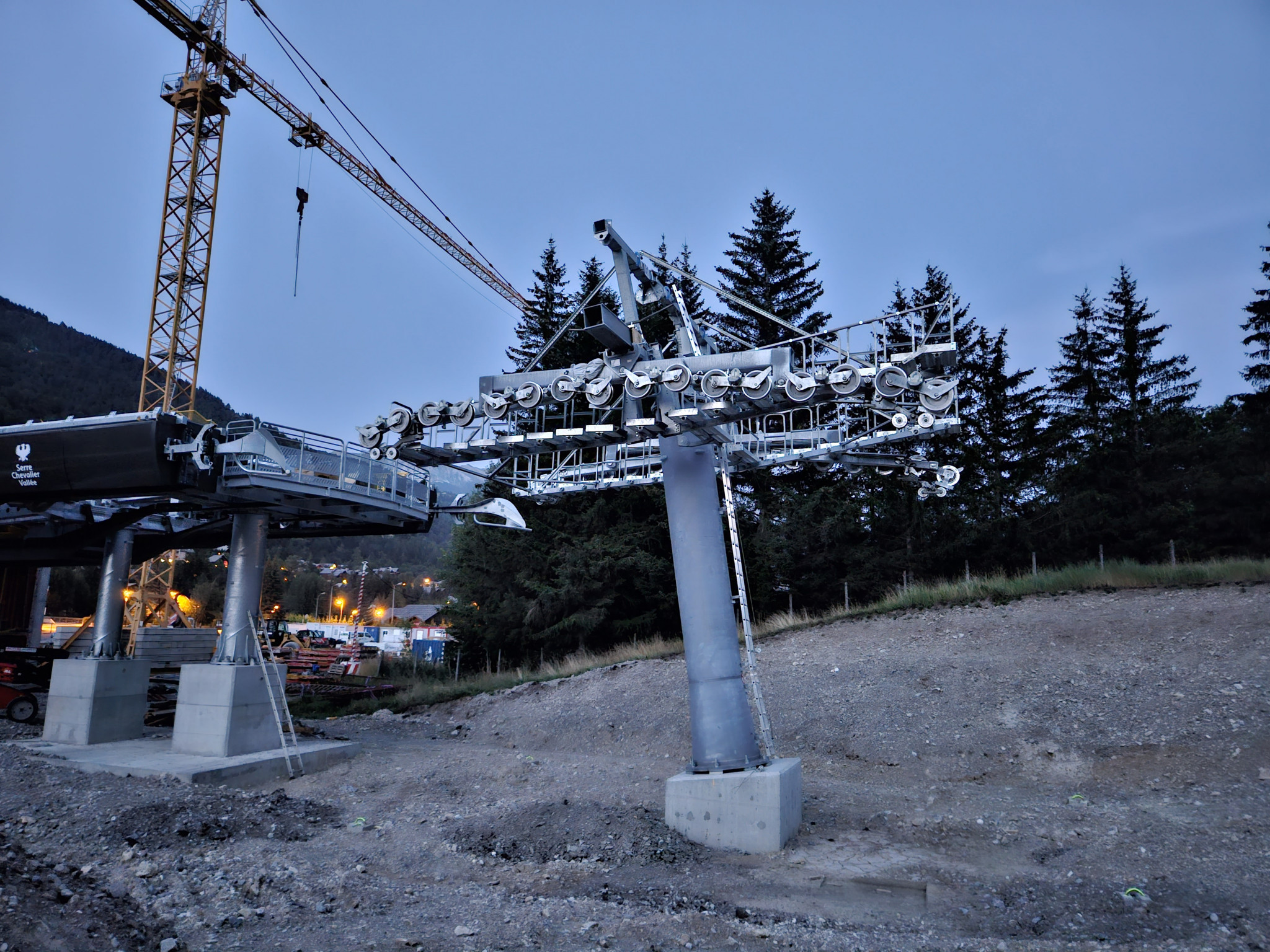

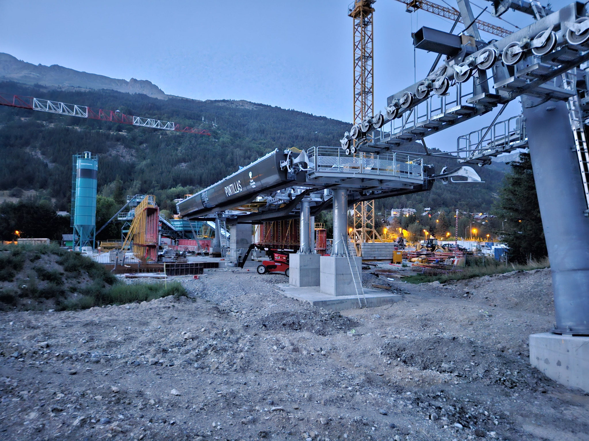

Le contour posé le 18 juillet au soir

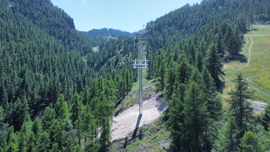

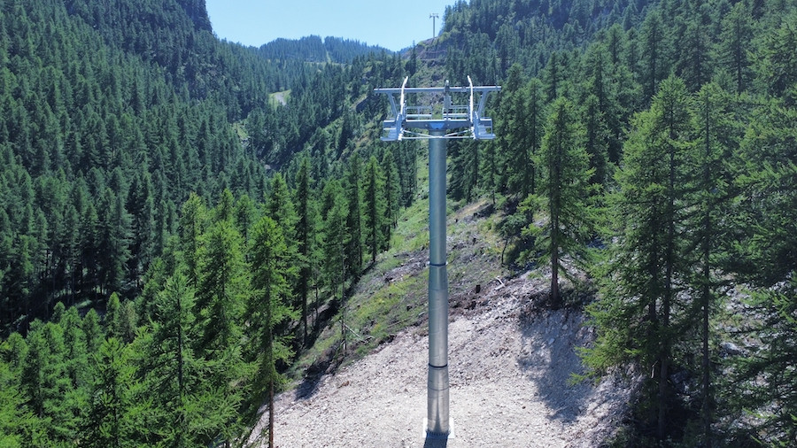

Le P7 vu au drone
La portée impressionnante entre le P7 et 8

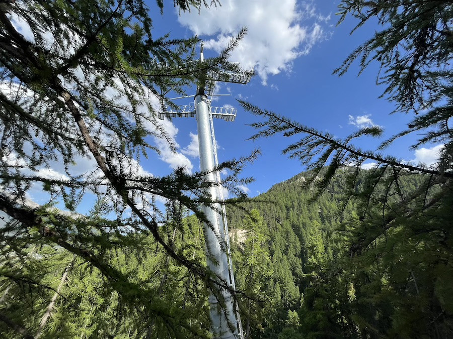

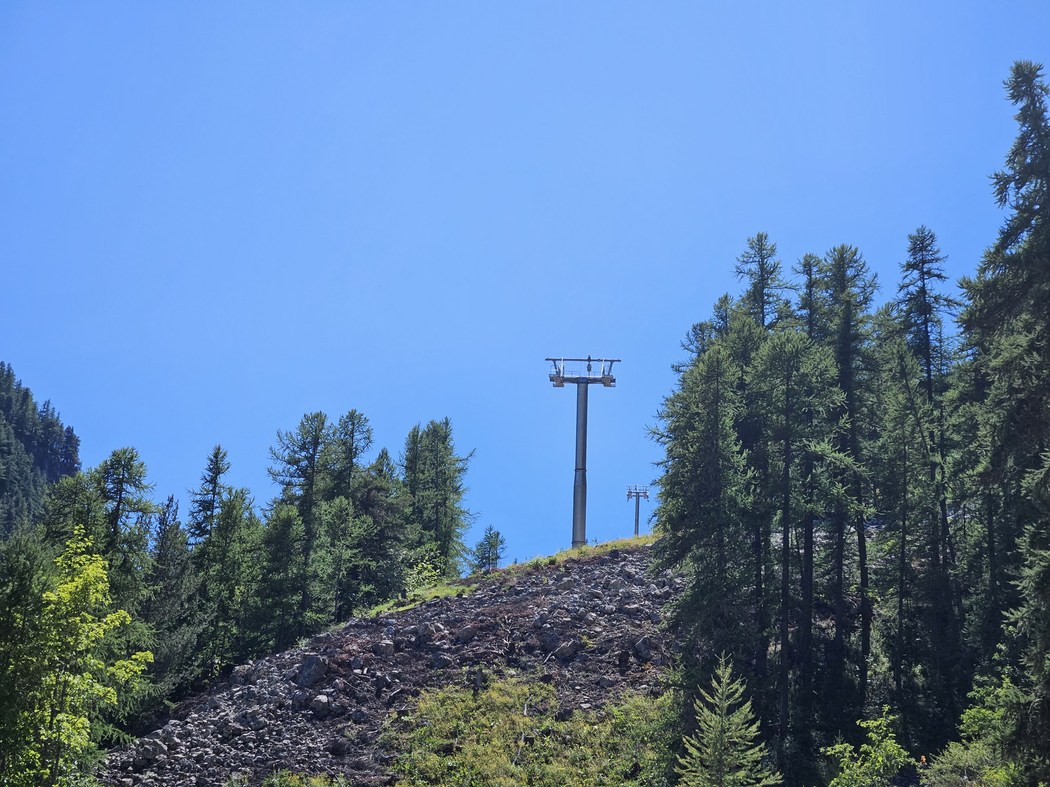

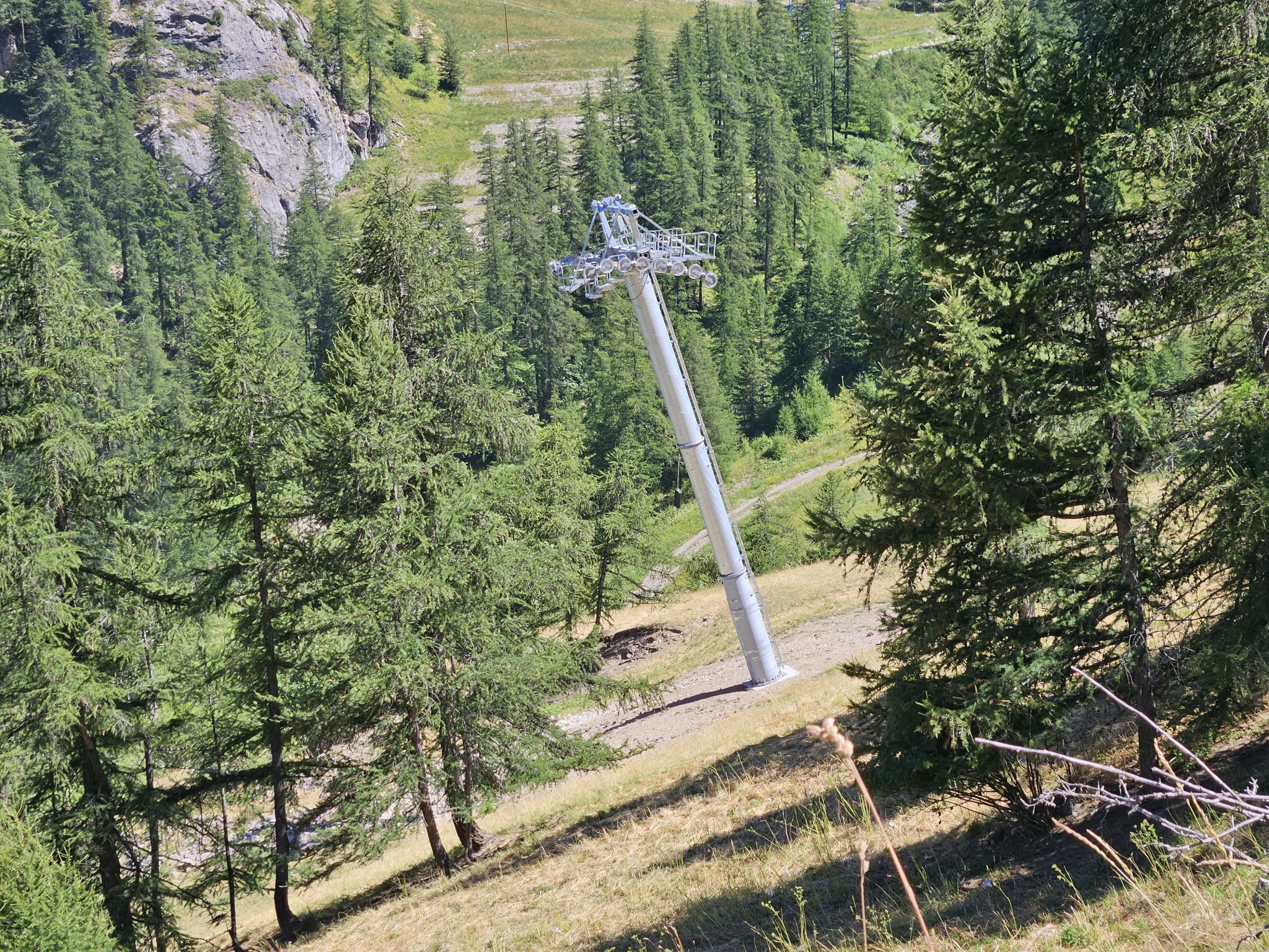

Le P7 dans les arbres

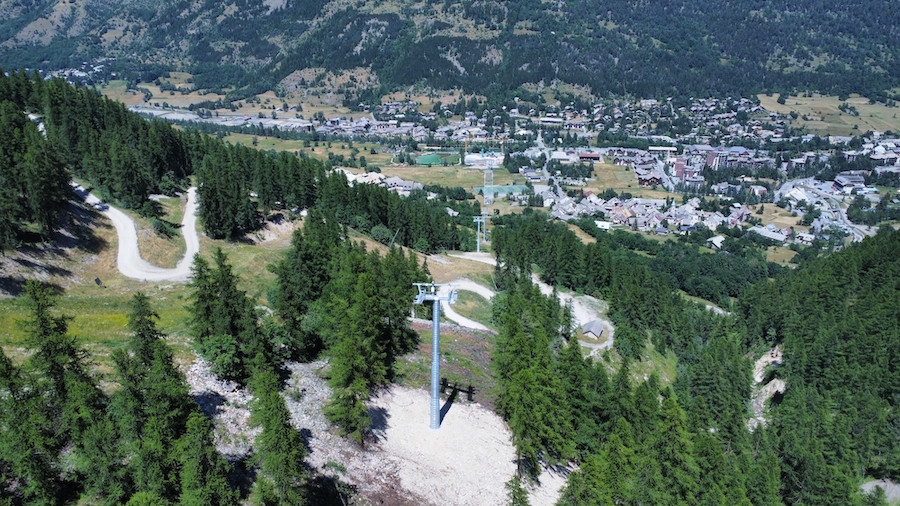

Le début de la ligne depuis le P7

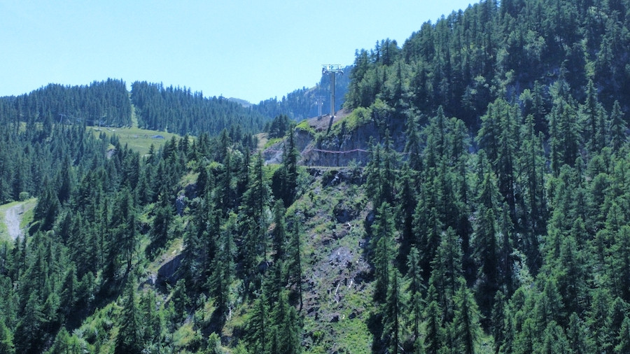

Le P8 au dessus de la falaise

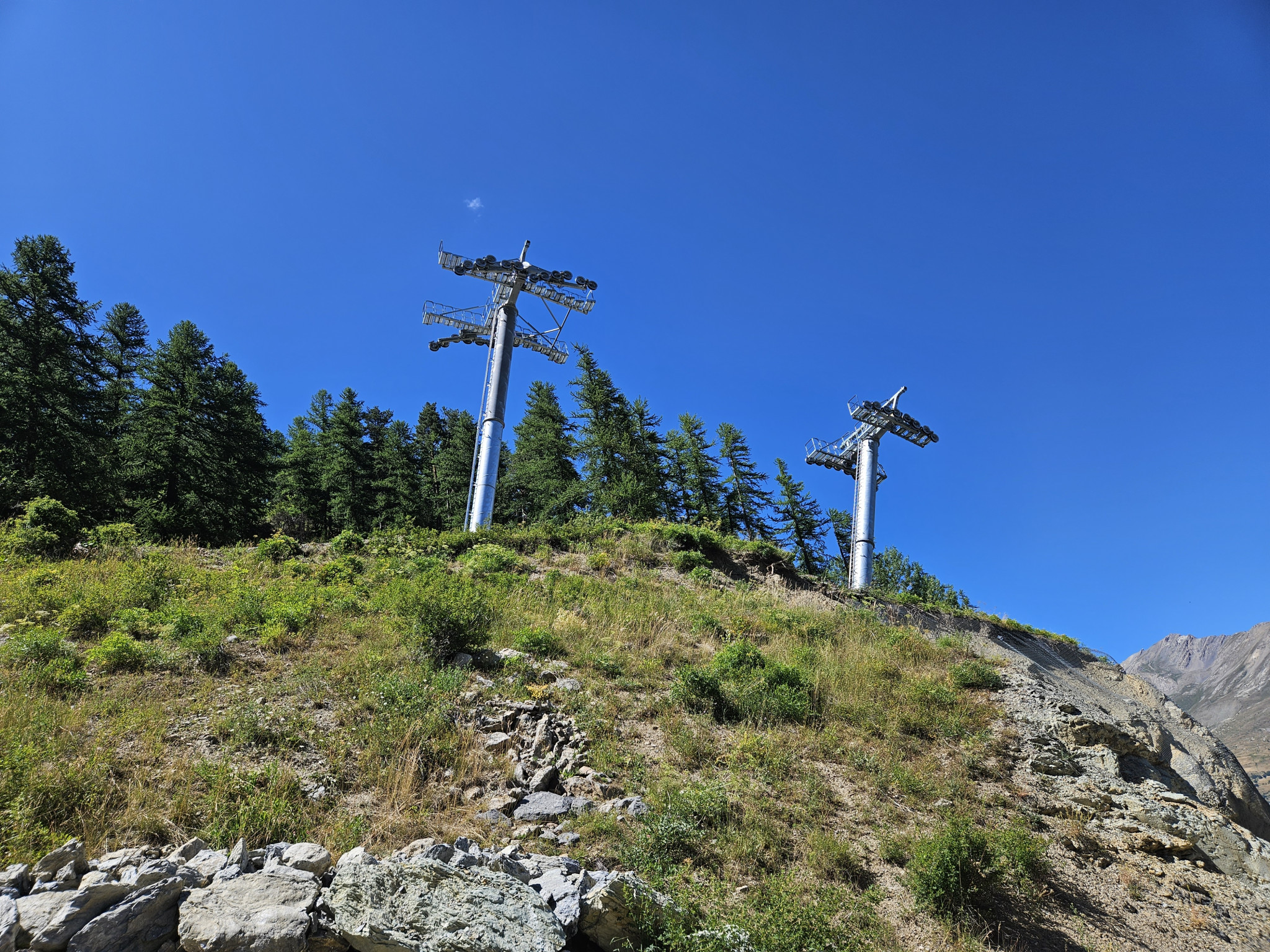

Les deux pylônes qui redressent la ligne à proximité de l'ancienne G2 du DMC

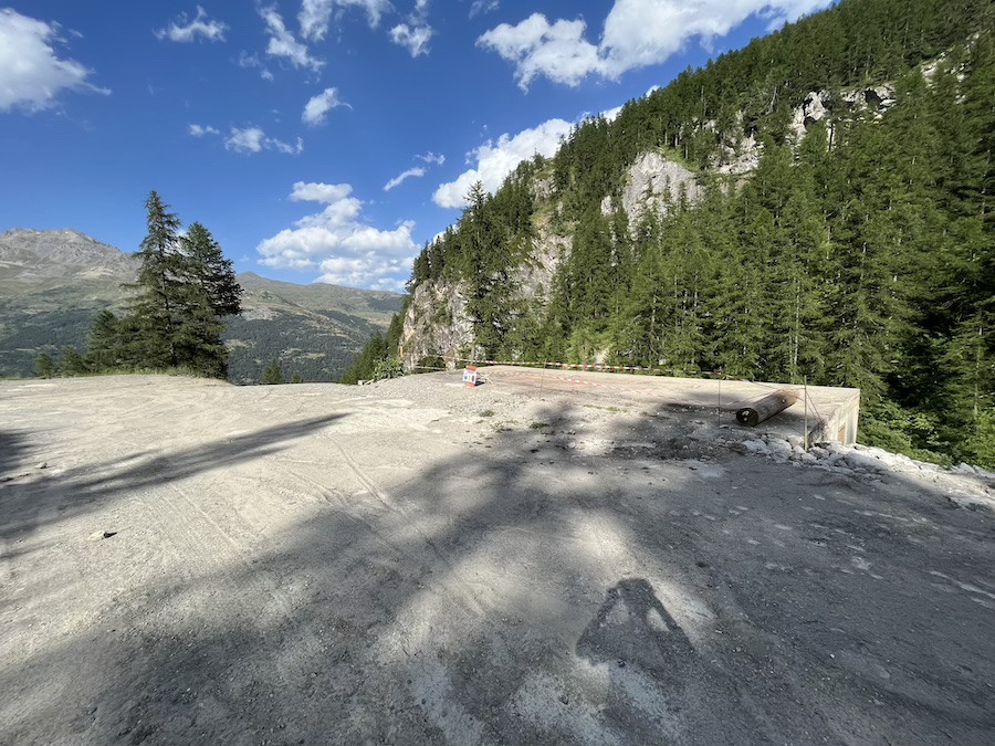

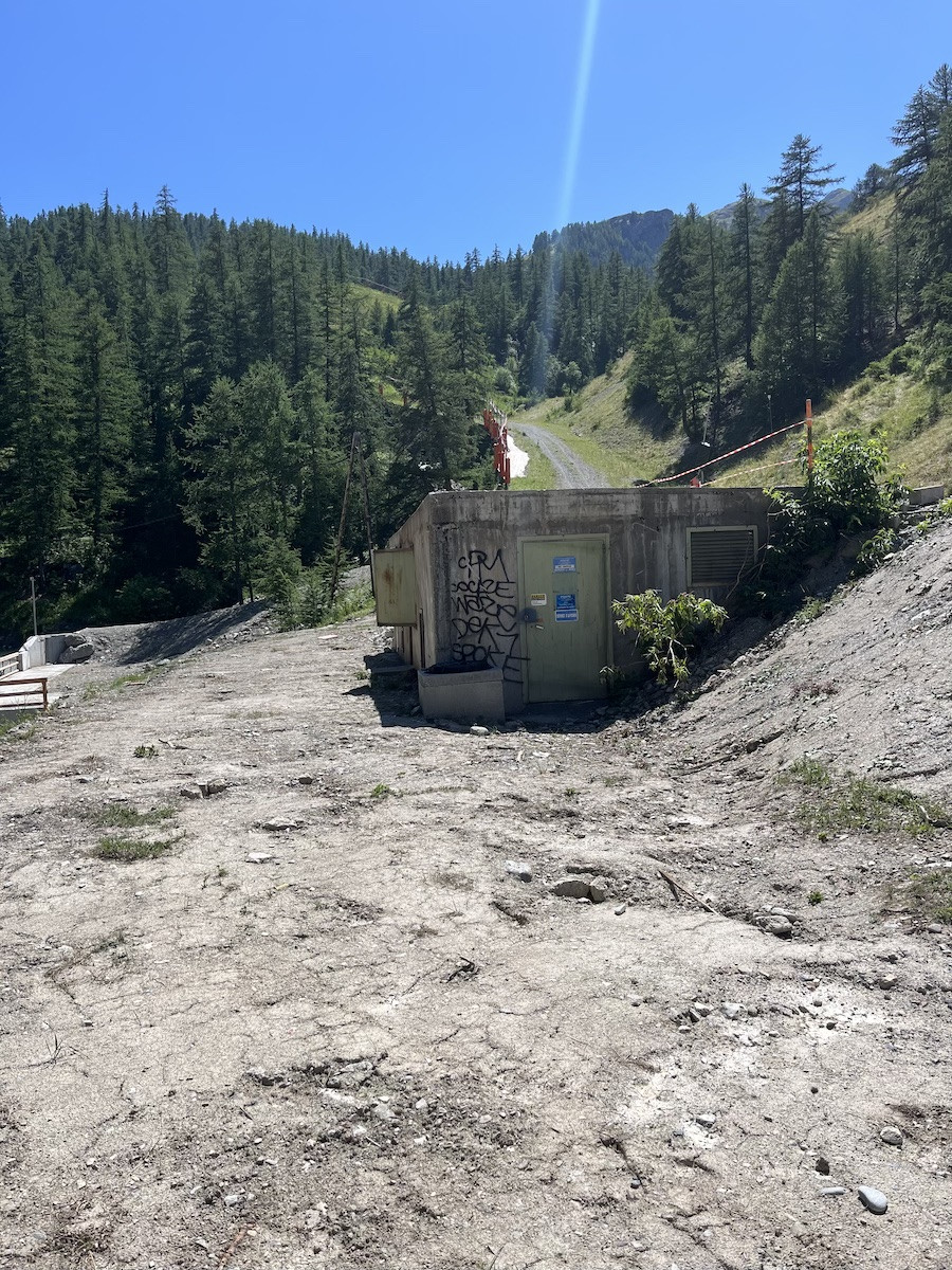

Ce qui reste de l'ancienne G2 du DMC

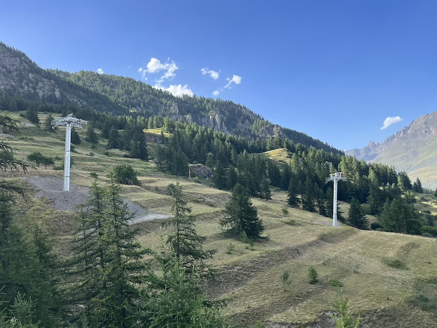

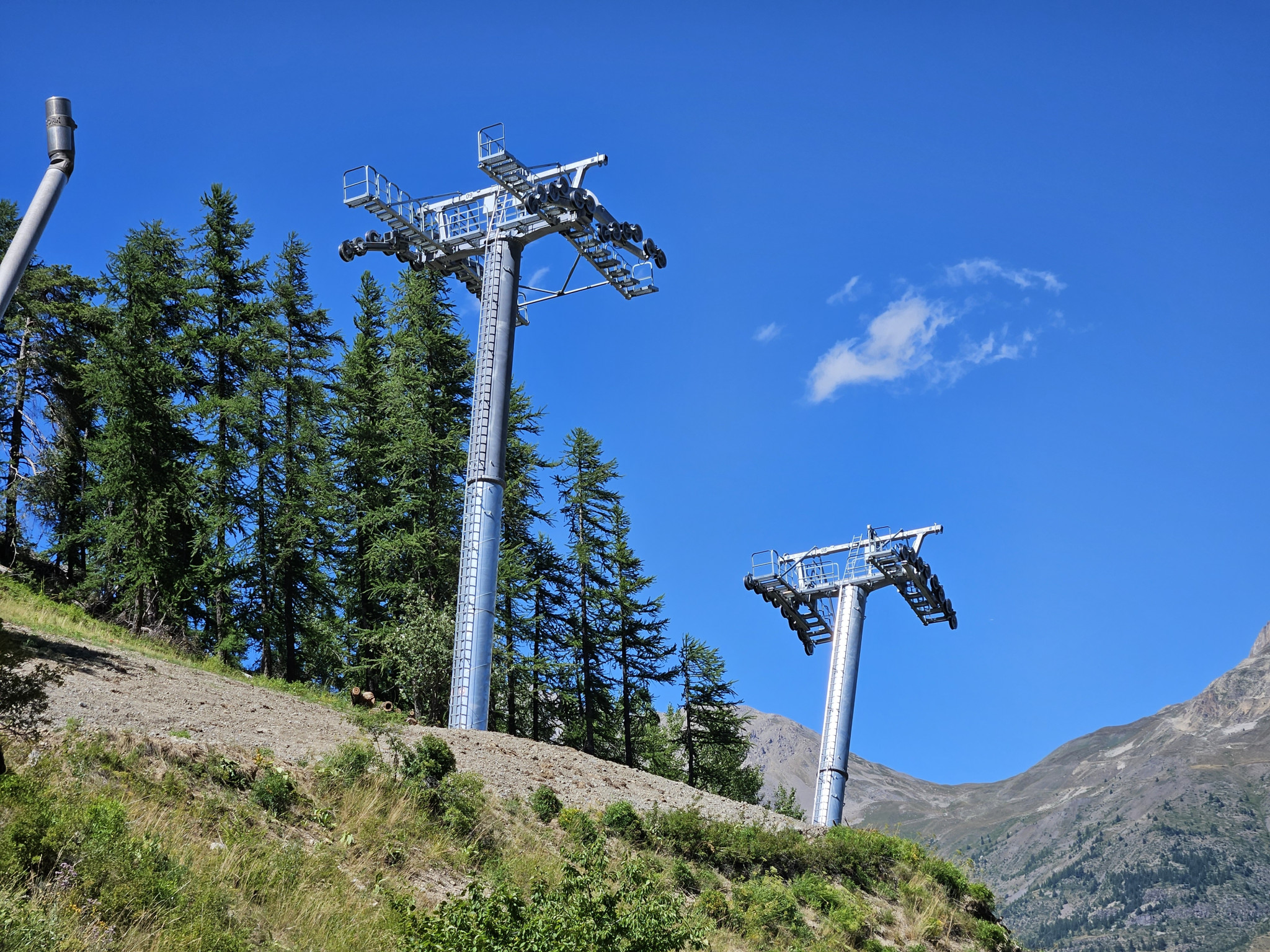

Les P10 et 11

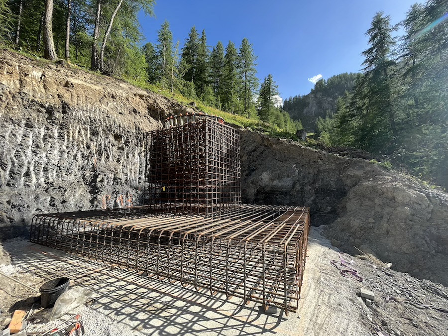

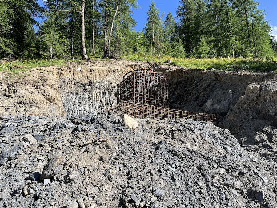

Le ferraillage du P13 sûrement compression au vu de la tête de son pylône sur la DZ avec la portée impressionnante vers le P14

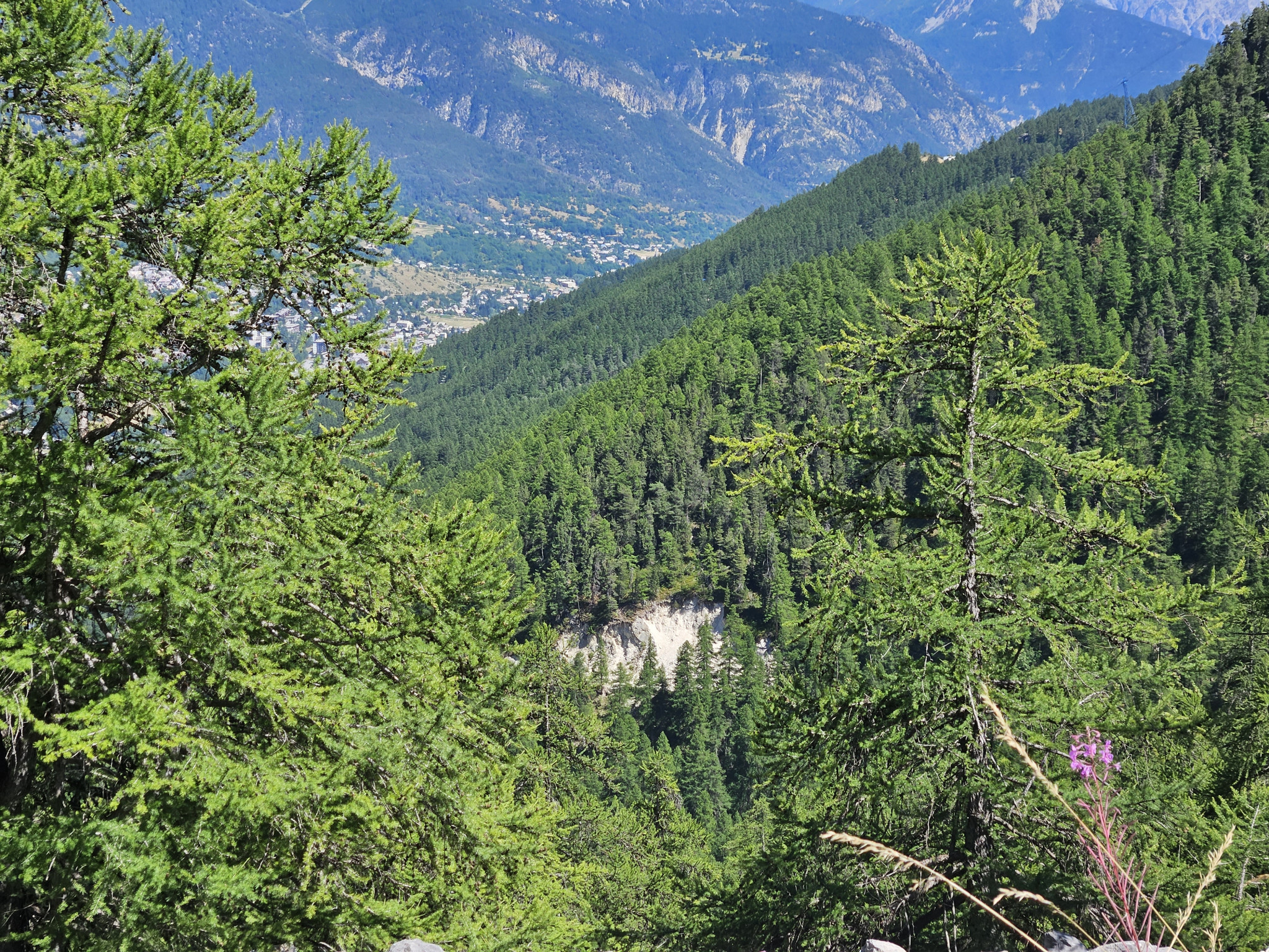

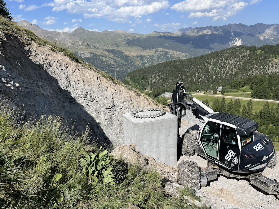

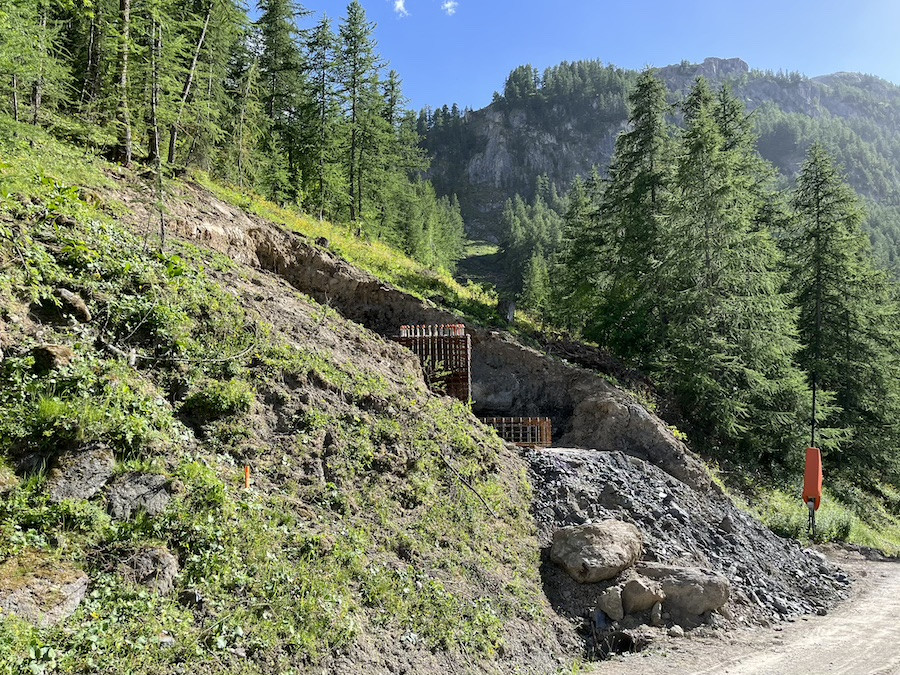

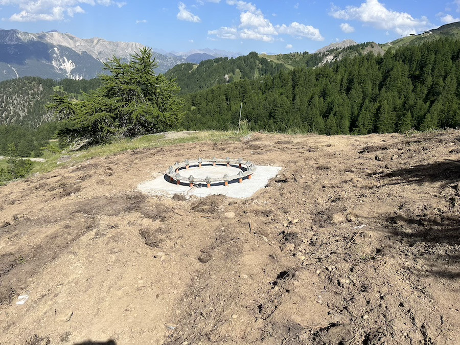

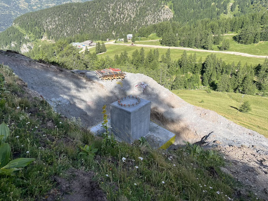

Le massif du P14 avec le ravin impressionnant
Le massif du P15 juste après le 14
Celui du P16 juste après le 15 entrain d'être remblayé

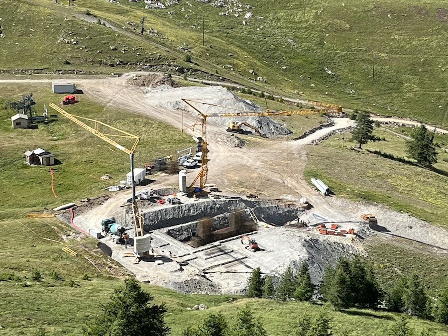

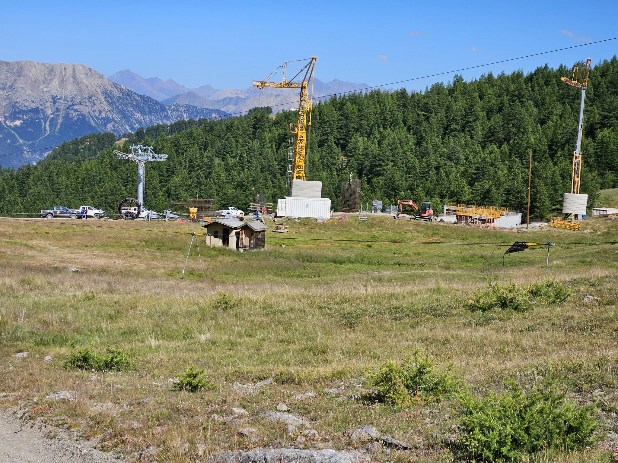

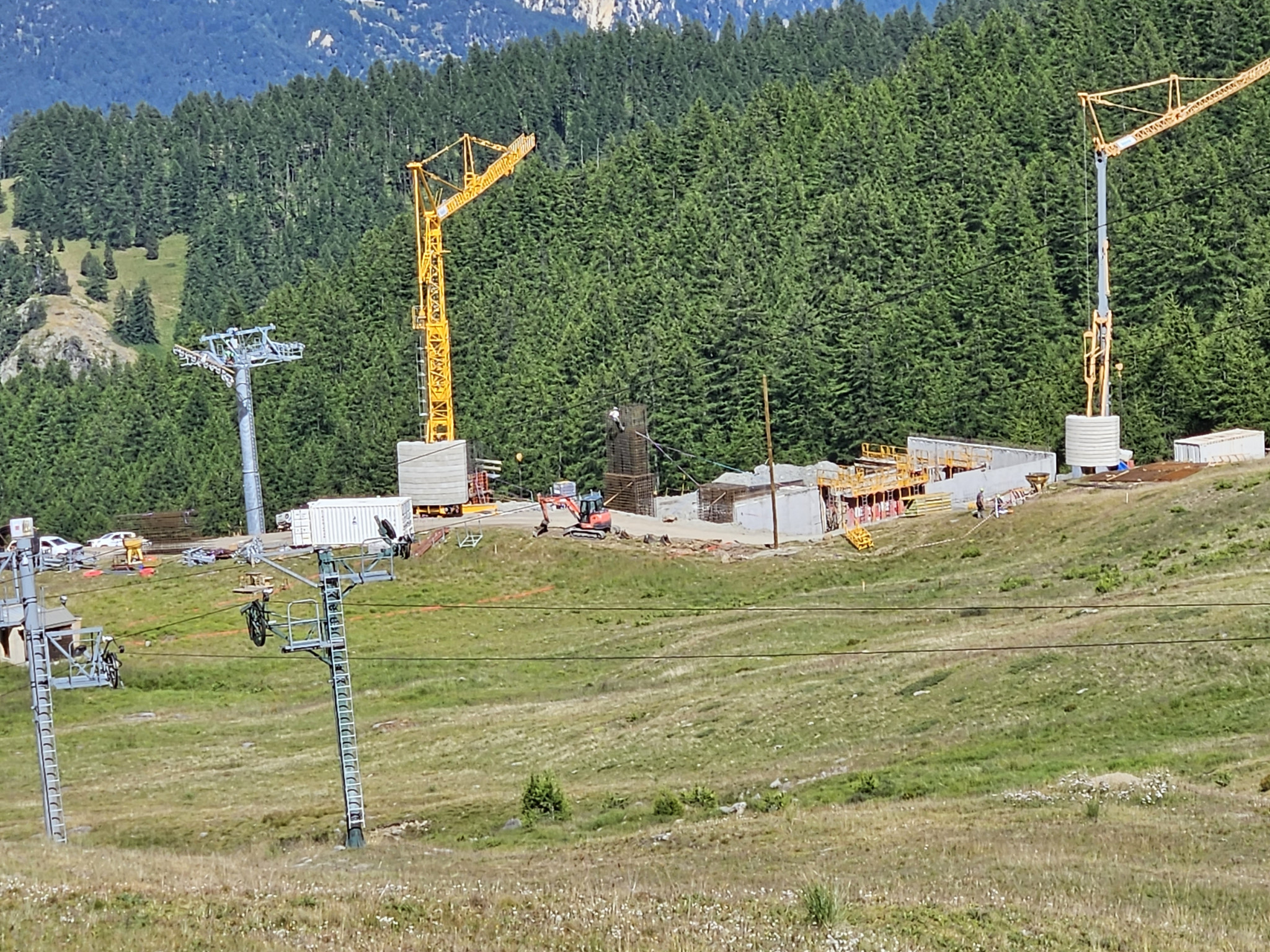

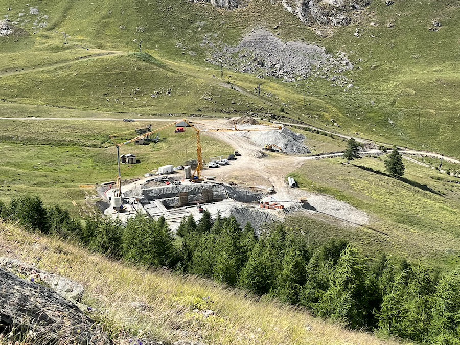

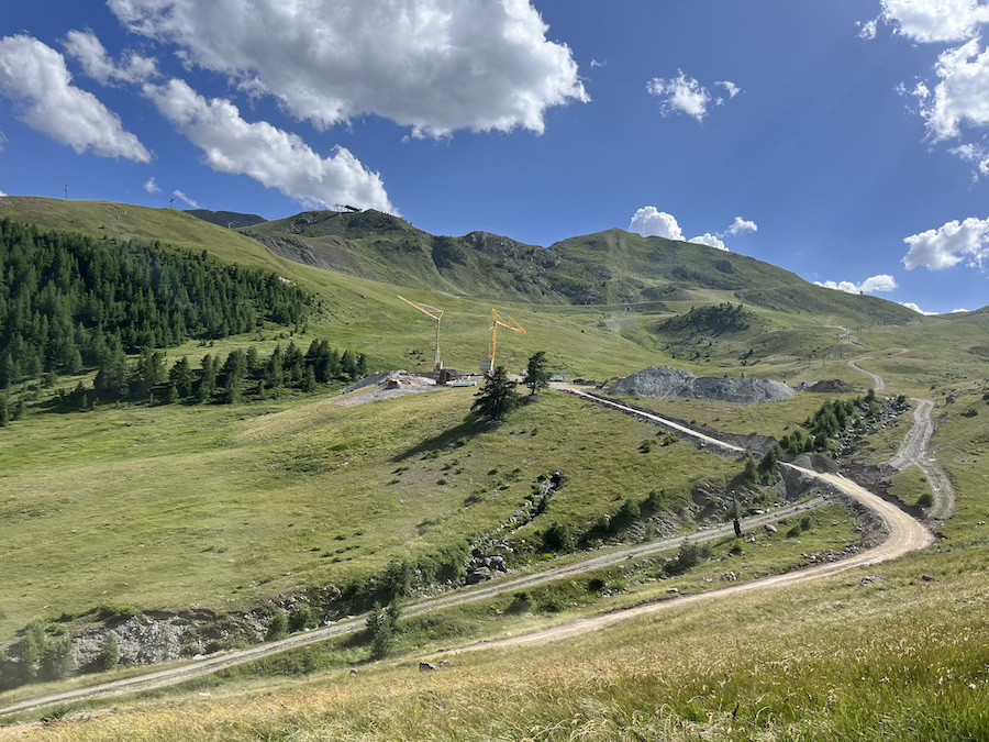

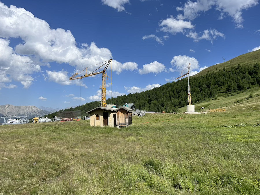

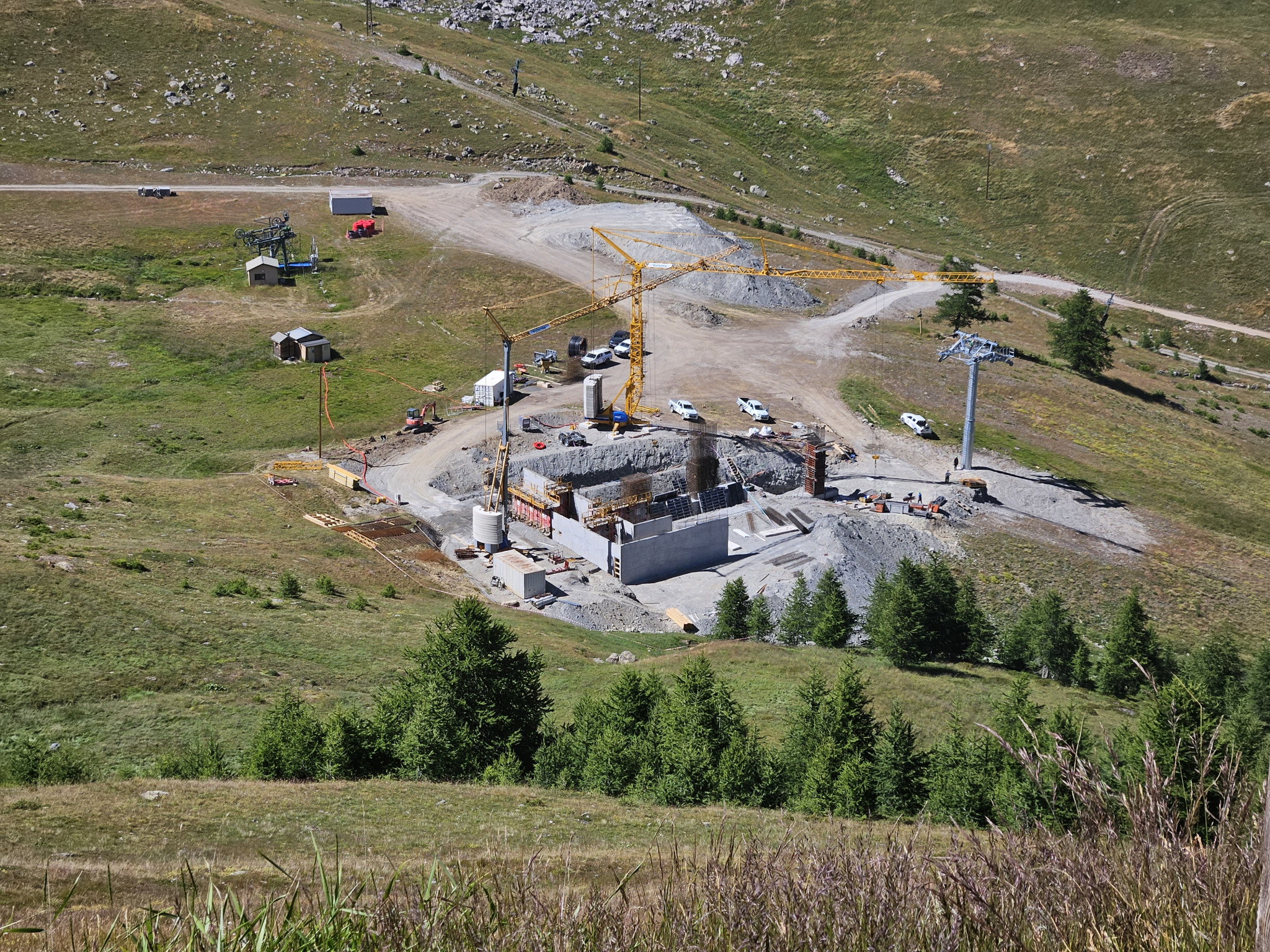

Les travaux en gare amont
Les travaux depuis les 2 TKD Méa et Clot
Les 2 TKD encore en place (rien ne devrait bouger cette année)
Les travaux vue depuis le TKD des crêtes, on aperçoit les 2 ferraillages des massifs de la gare, celui du pilier avant a été levé le 18 juillet
On remarque également les terrassements pour la salle hors sac qui prendra place à l'arrière de la gare

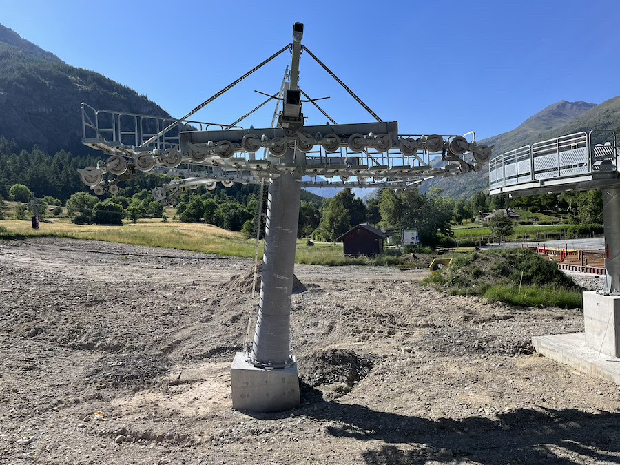

Je me permets de souligner également que le P1 est un 16C/16C et est équipé de deux petits galets supports aux extrémités de chaque balancier comme on a pu voir sur des appareils similaires en France ou dans le Monde.

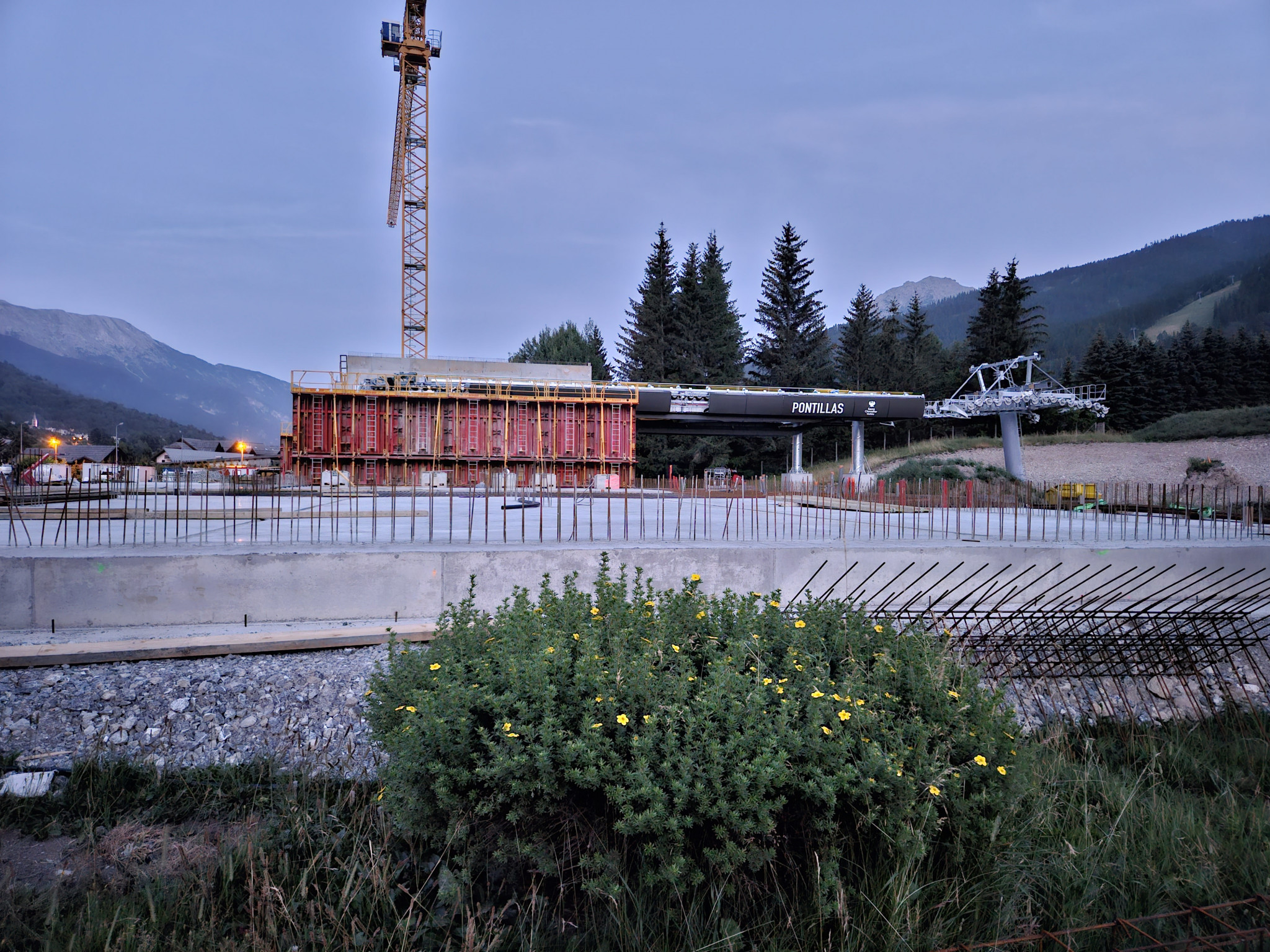

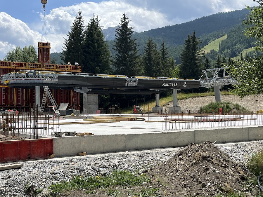

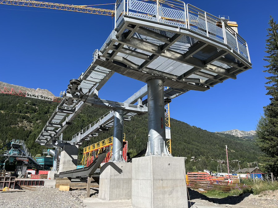

Merci beaucoup de vos retours :), voici deux photos de l'avancée de la G1 ce vendredi.
Je reviendrai mi aout pour d'autres photos !

Sacré station d'aval.
En aucun cas comparable à son prédécesseur.
#155 L'utilisateur est hors-ligne   Auguste
  • Messages : 1 139
  • Inscrit(e) : 03-mars 18
Posté 22 juillet 2023 - 22:42
À priori, ça ne serait plus une gare à couverture basse...
#156 L'utilisateur est hors-ligne   Quentin05
  • Messages : 339
  • Inscrit(e) : 30-mai 18
Posté 22 juillet 2023 - 22:57
En effet, sur les nouvelles intégration paysagère la gare semble classique et il me semble que j’ai vu les vitres de la gare.

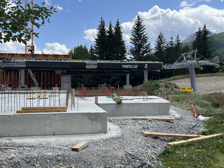

En aval, la gare semble être à un stade avancé de sa construction. A l’instar des Multix installées sur le Côte Chevalier et sur l’Eychauda, on peut s’attendre à une Multix couleur acier avec un liséré bleu et une sous-face en bois. Il faudra attendre encore un peu pour confirmer la présence ou non de ces deux derniers éléments caractéristiques.
Quelques photos de l'impressionnante gare aval en construction avec ses quatre pieds. On constate déjà la présence du logo de la station et le nom de l'appareil sur les côtés. En ce qui concerne le bâtiment, le socle en béton a été fait et des pans de murs de part et d'autre de la gare étaient en cours de montage cette semaine.

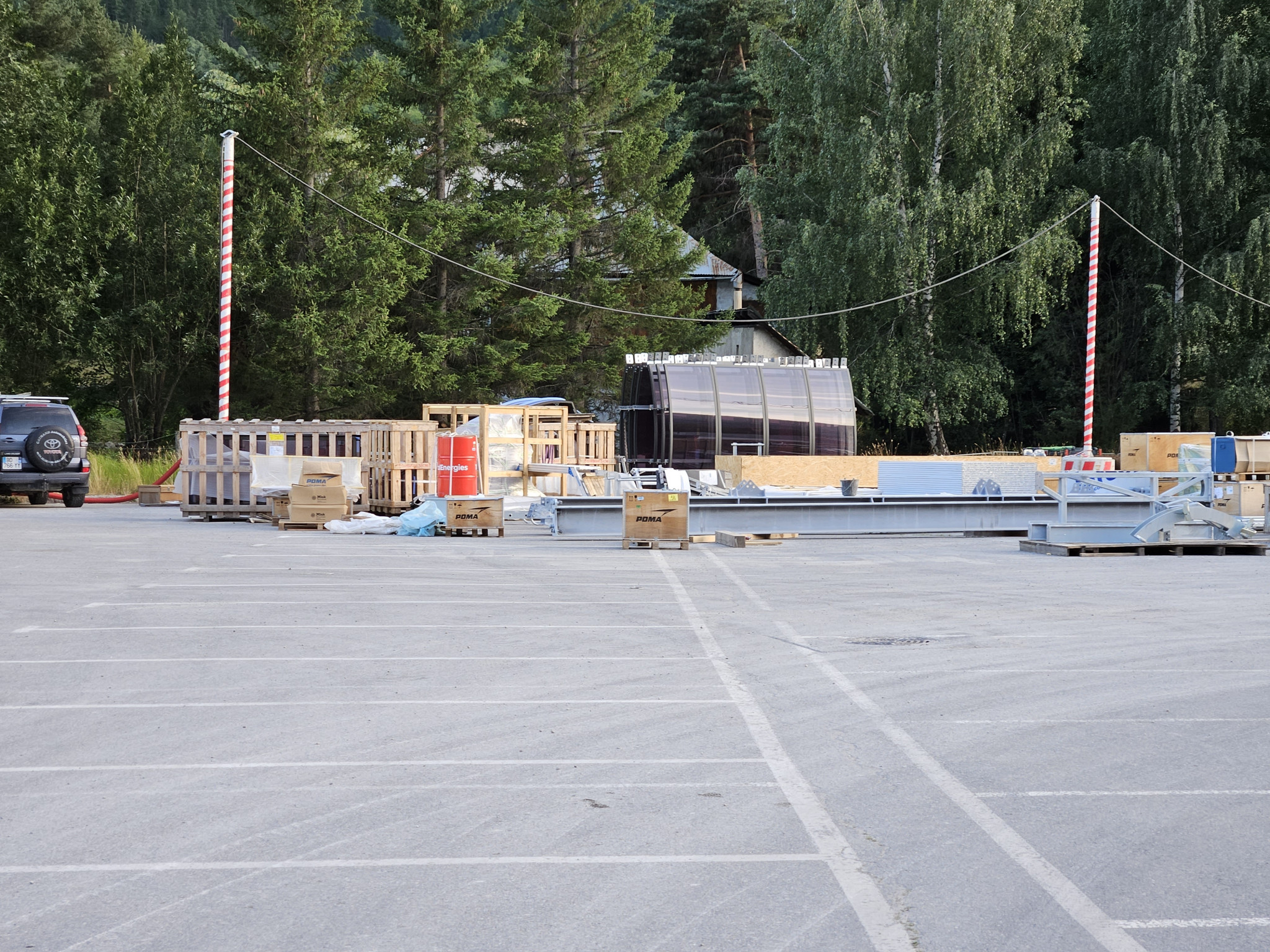

A côté, les plexiglas de la gare Multix qui devraient être montés prochainement ainsi qu'un dernier module faisant partie du lanceur

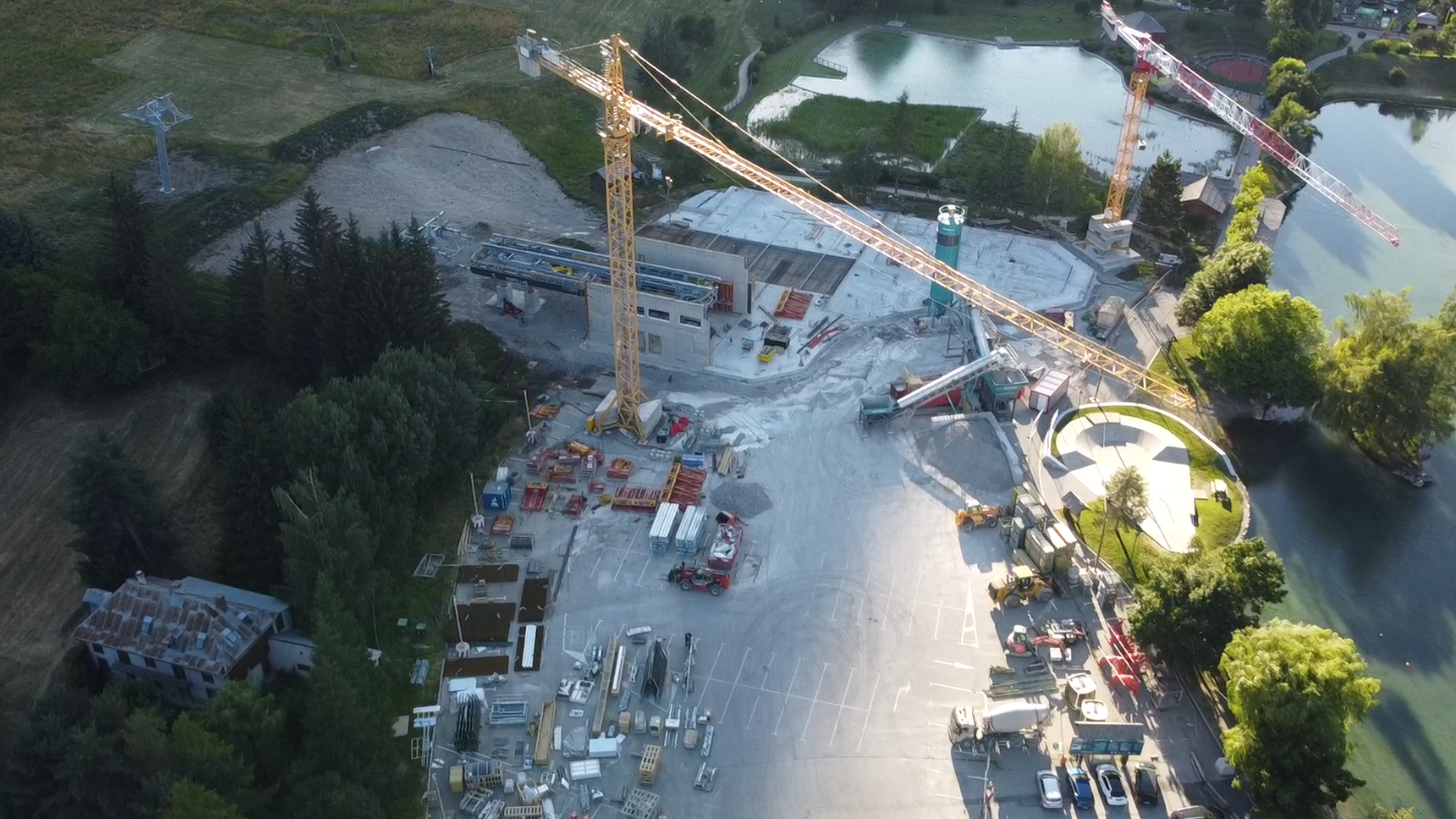

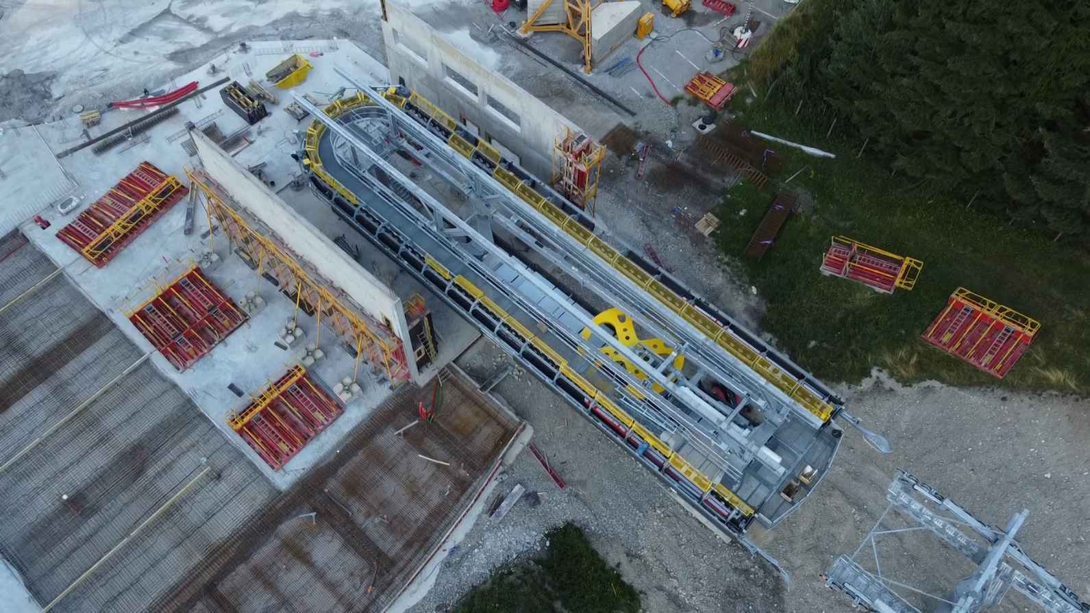

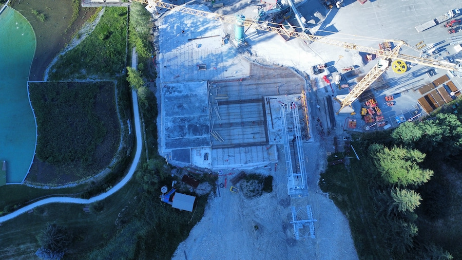

Voici quelques photos prises au drone, on peut constater la longueur de la gare prévue pour faire tourner la ligne à 7m/s ainsi que la forme du futur bâtiment associé. De façon générale, l'ampleur du chantier semble assez impressionnante avec ces photos, je trouve :)

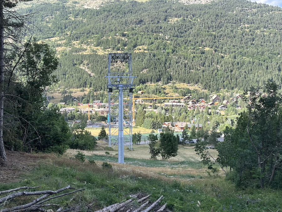

Le pylône 1, compression 16C/16C qui, par ailleurs est équipé du système CPS sur l’extrémité de balanciers

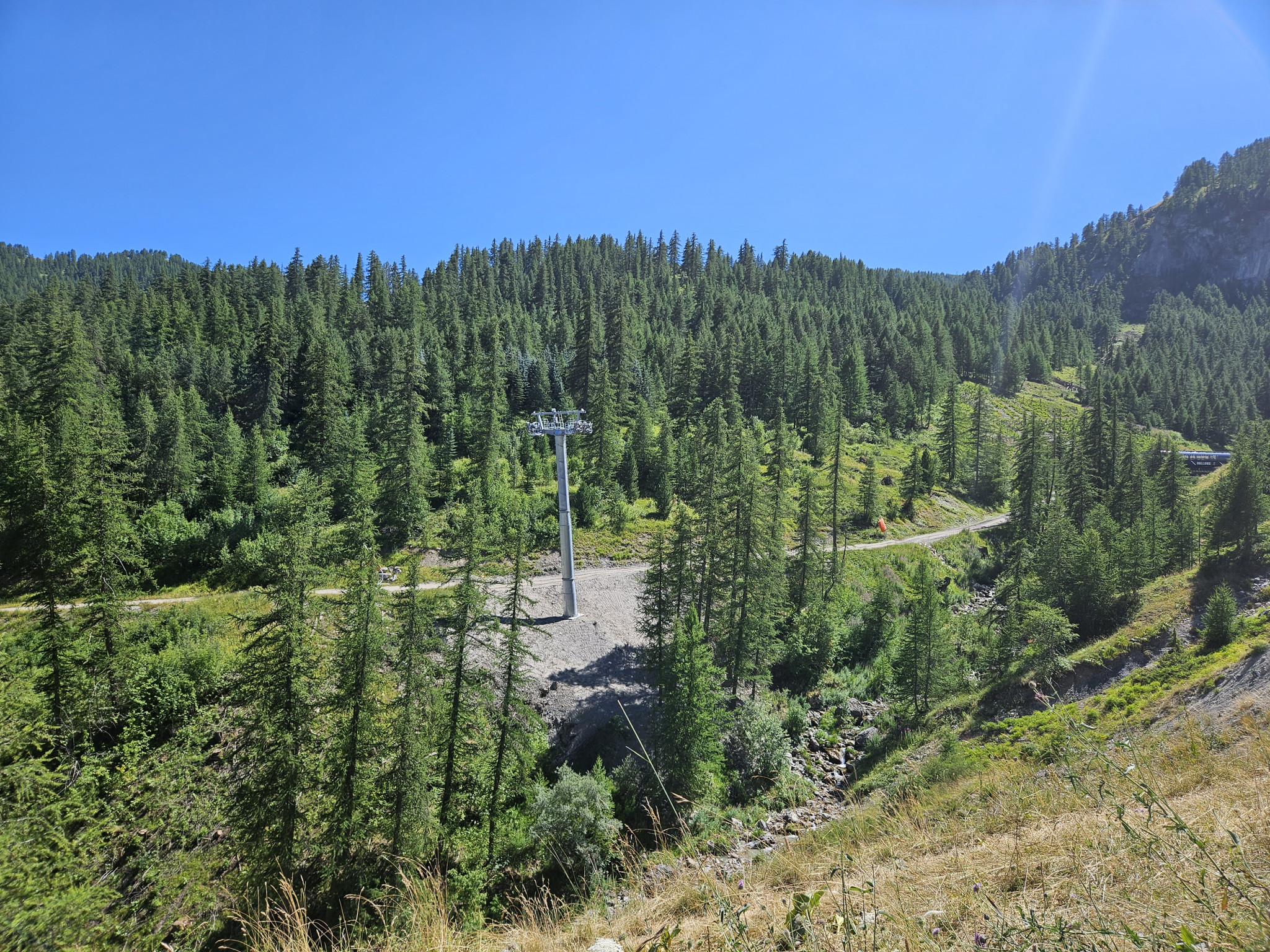

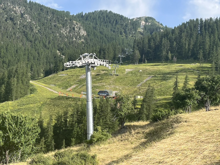

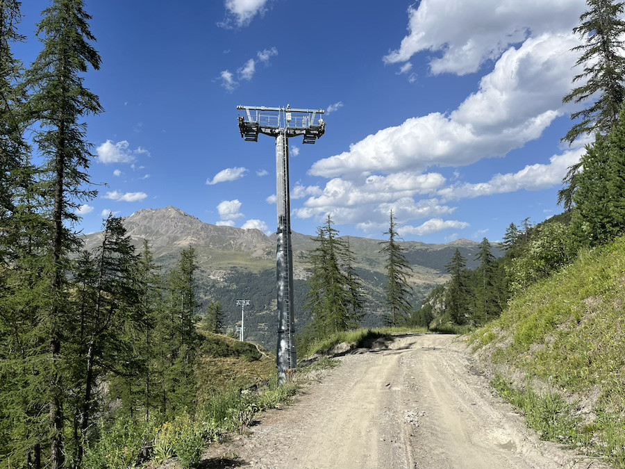

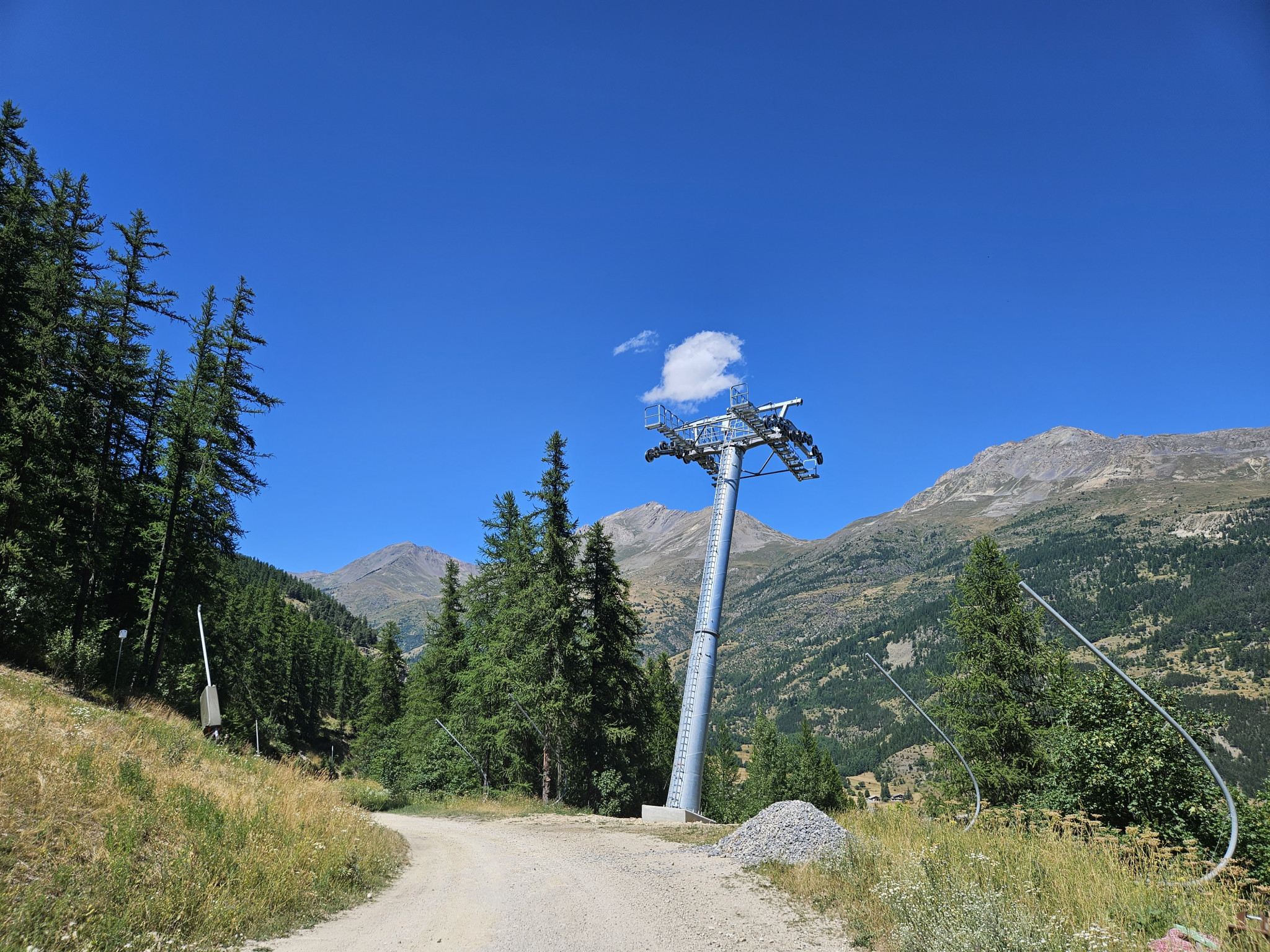

Le pylône 6, support 10S/10S installé en bordure de la piste du Bez qui est fortement incliné.

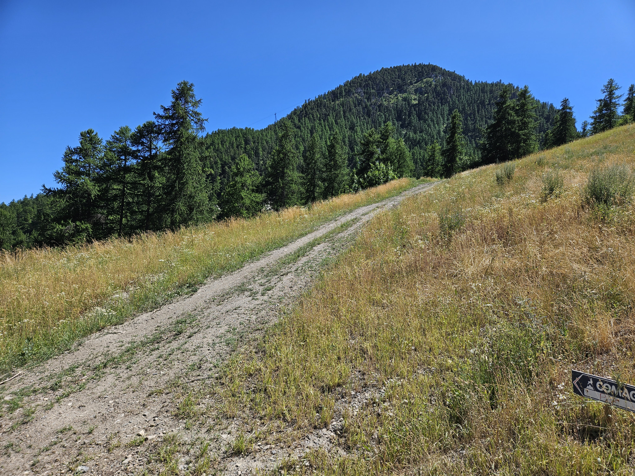

Le chemin improvisé pour les engins de chantier permettant d’accéder au P7 avec le petit panneau Comag à droite de l’image

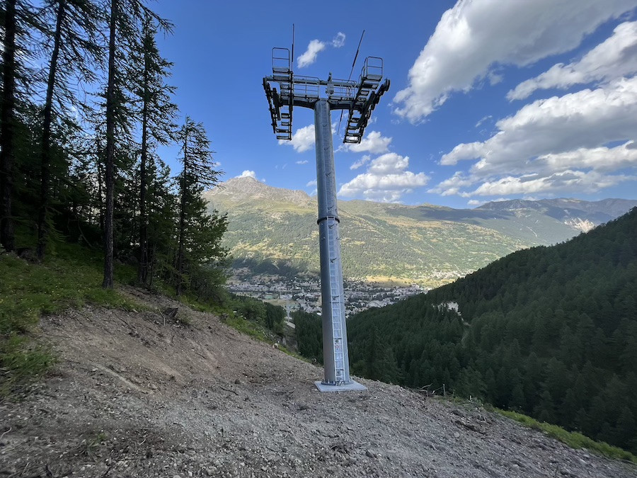

Le pylône 7 se dressant fièrement sur la montagne

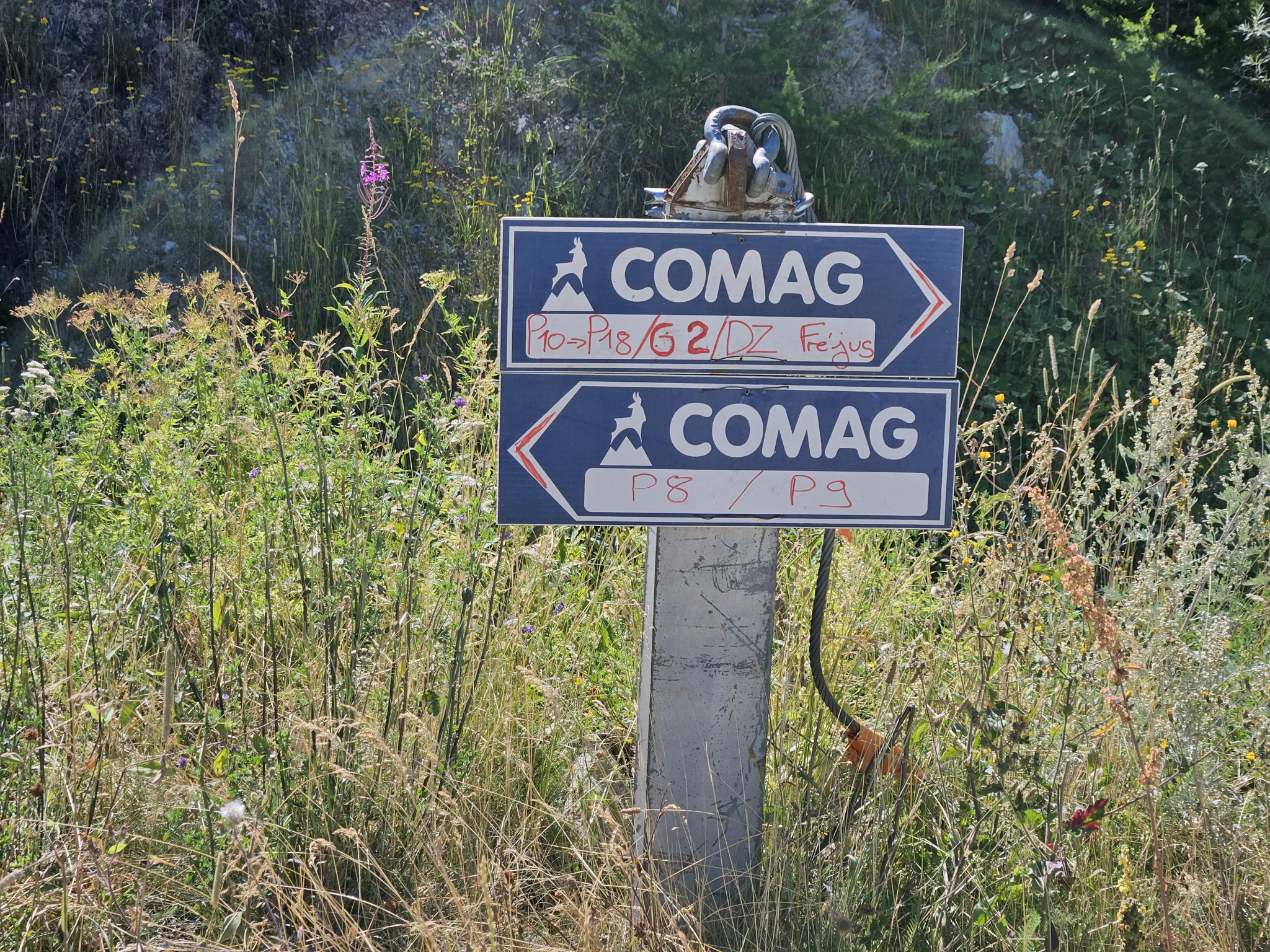

Les panneaux Comag indiquant pour les ouvriers la direction des zones de travaux (je tenais à les mettre car je les trouve un peu sympa :lol: )

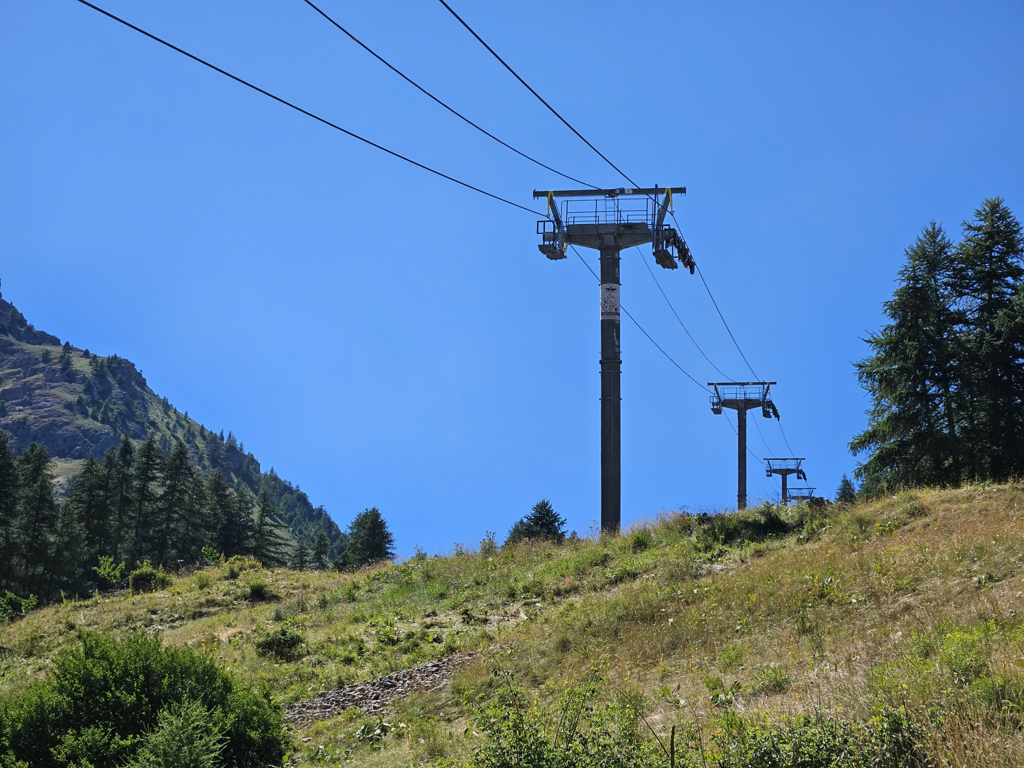

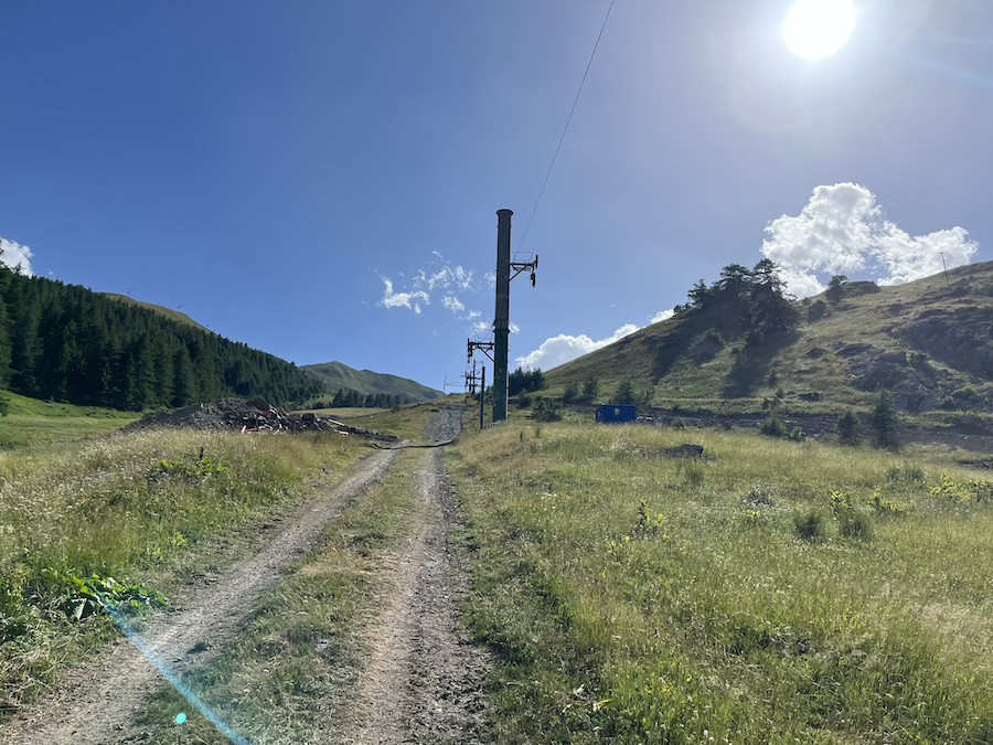

Les pylônes 8 et 9, respectivement des supports 8S/8S et 12S/12S
Le pylône 10, support 8S/8S
Le pylône 11, support 12S/12S
Le pylône 12, support-compression avant la reprise de la pente

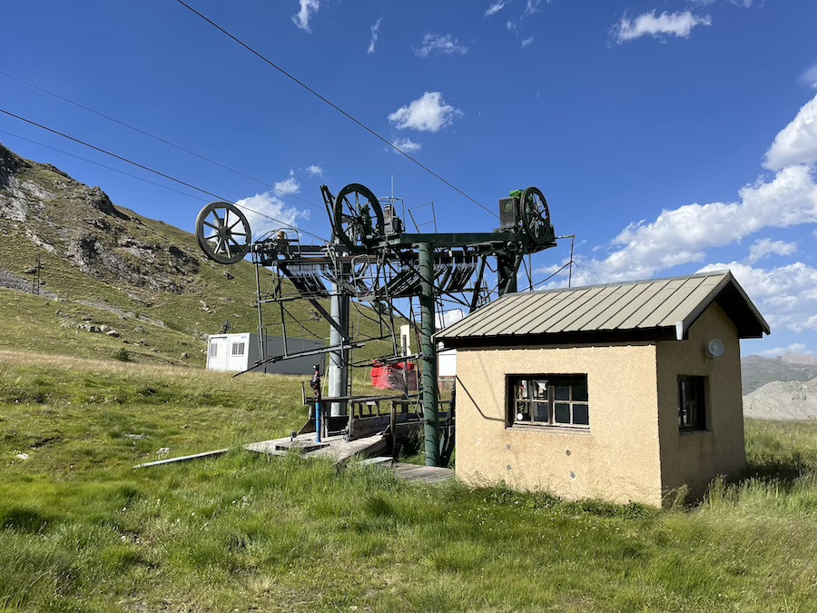

Je voulais mettre aussi ces photos du TSD6 des Vallons où de la maintenance sur certains balanciers semble être en cours puisque le câble est délogé de certains pylônes et tous les sièges sont stockés en gare.

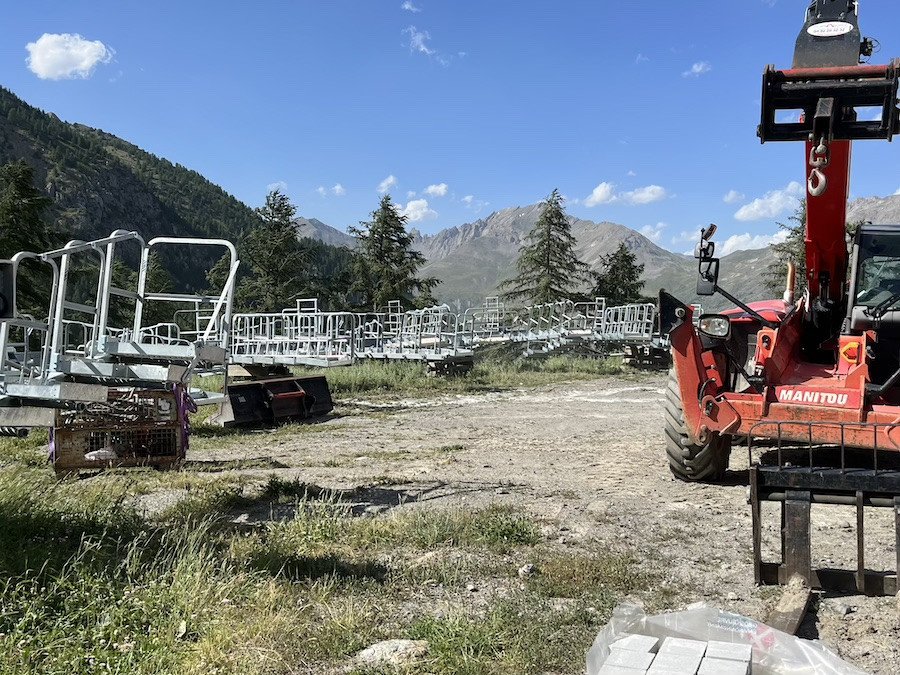

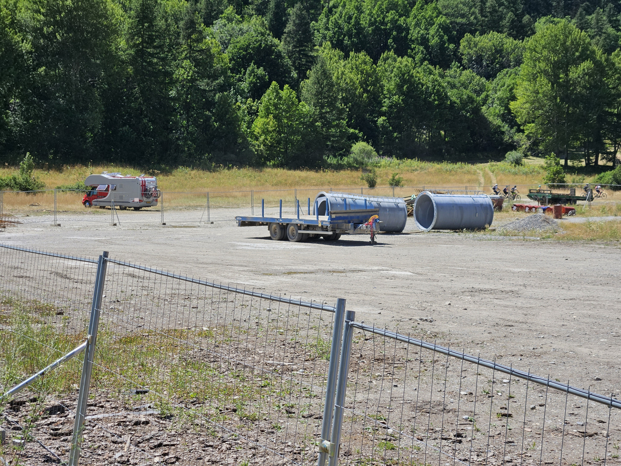

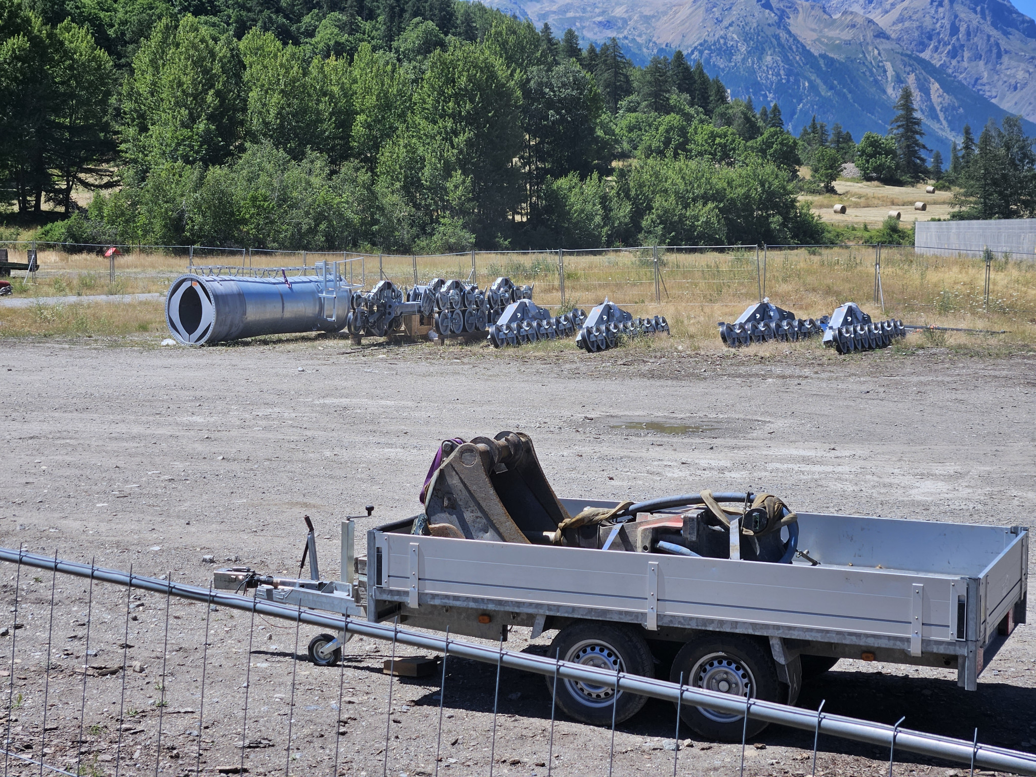

Sur celle de Serre Barbin, il n’y avait plus grand-chose, à part quelques fûts de pylônes très larges ainsi que des balanciers de type support et double support-compression (ce dernier devrait être installé sur le P4 puisqu’il marque une rupture de pente)

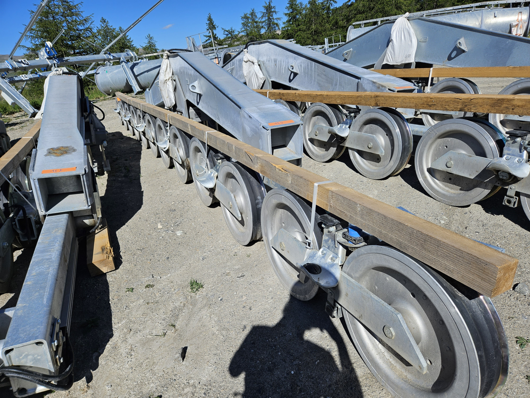

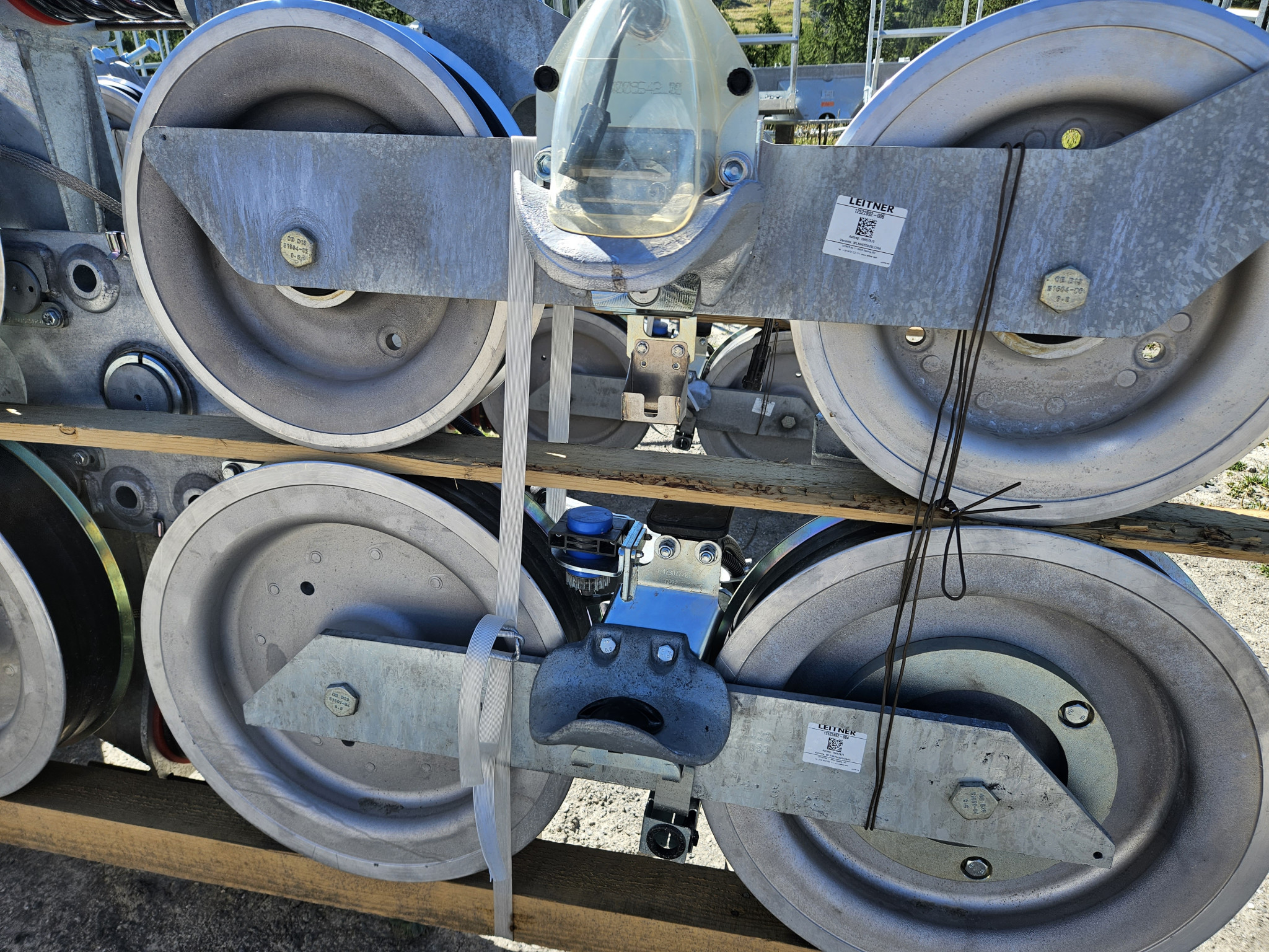

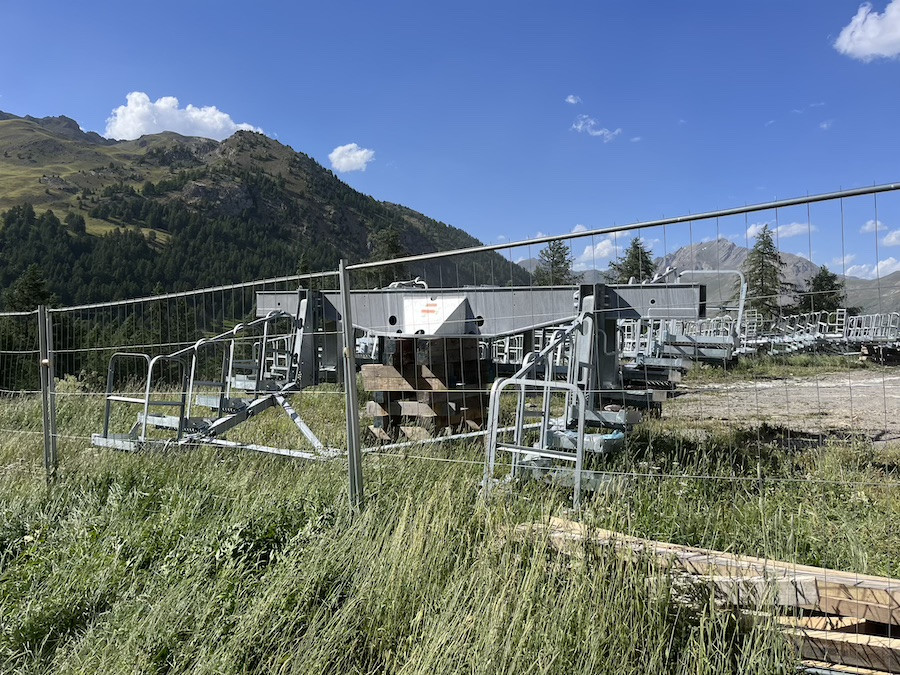

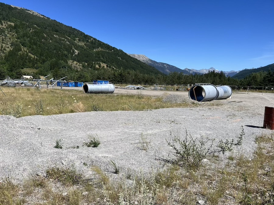

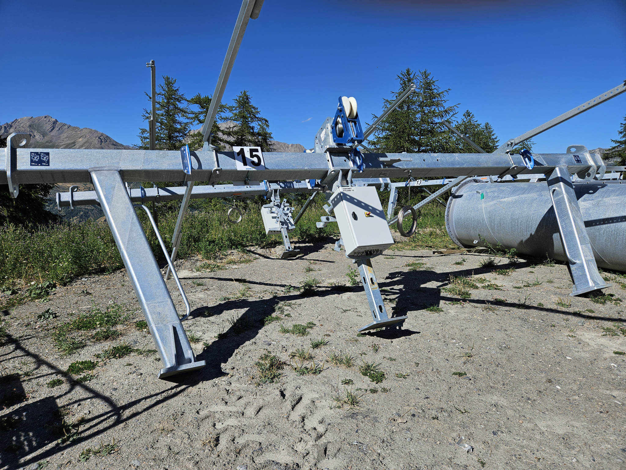

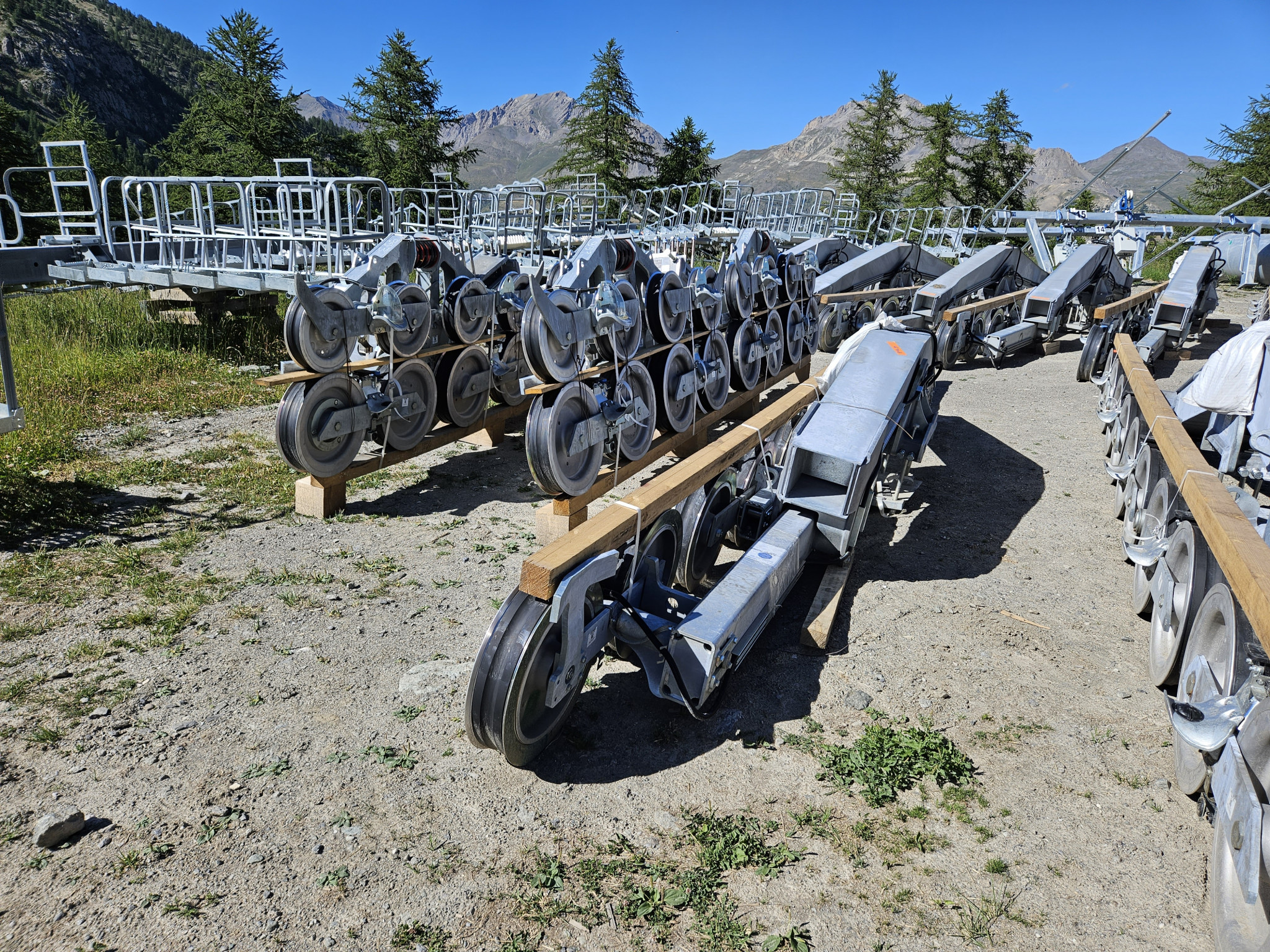

Sur celle de Fréjus, en revanche, beaucoup d’éléments de pylônes, comme des gros balanciers supports et des doubles support-compressions, des têtes de pylônes, des longs fûts, ect …
Zoom sur le balancier 8SC/8SC, où l'on peut voir une étiquette Leitner dessus, présente sur tous les balanciers
Zoom sur la plaquette du pylône 15, qui contrairement aux TSD6 de Côte Chevalier et de l'Eychauda, n'est pas signée LP mais simplement :Poma:

Tous les balanciers sont des Leitner ?

Gusgus : Les balanciers sont des LP mais selon la charge de travail des entreprises, cela peut être l'une ou l'autre qui produit. À Chamrousse la ligne est fabriquée par Poma avec des plans Leitner par exemple. Dans mes souvenirs il y aura une seule voie de transfert vers le garage. Et oui ce sont des moteurs d'entraînement de sections de pneus à cause de la gare longue. Le cadenceur est peint en bleu dans les gares LP. Le maître sera logiquement en amont et l'esclave en bas.
