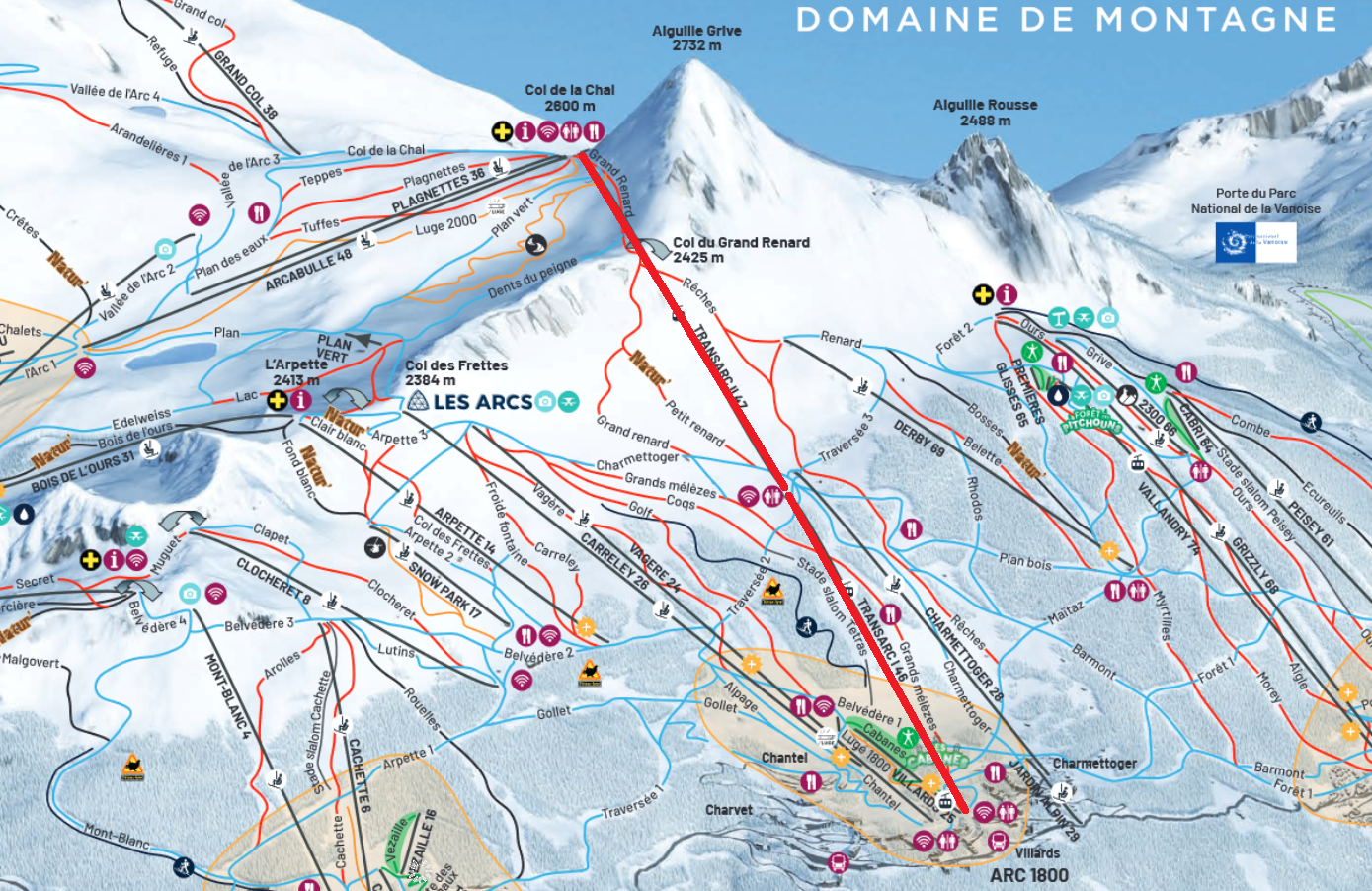

Présentation générale du projet
Dans le cadre des travaux de modernisation du domaine des Arcs/Peisey Vallandry/Villaroger, après la construction du TC10 Vallandry en 2021, Changement de secteur et cap sur Arc 1800 ou le dernier appareil était le TSD6 Carreley et le TPH Dahu qui ont étés construits en 2015. La prochaine étape concernera la restructuration du secteur de Villaroger en 2024-2025.
En décembre 2024 la station d'Arc 1800 et ses 20000 lits se dotera d'un nouveau visage, avec le bâtiment des caisses qui a été rénové en 2023.
En Décembre 2024 verra le remplacement tant attendu du fameux TC15 Transarc datant de 1992, par une télécabine 10 places assises construit par POMA avec une ligne INGELO.
Le projet prévoit uniquement le remplacement de l'appareil en lieu et place.
La G1 sera au même endroit que l’actuelle, elle sera décalée de quelques mètres vers l'ouest, le bâtiment de la gare intermédiaire sera réutilisé, le garage sera agrandi pour permettre le stockage des 139 cabines, l’entrainement ne sera plus sous terrain comme c'était la cas mais aérien via des Direct Drive. La G4 sera au même endroit mais décalée elle aussi a l'ouest pour libérer la plate forme du Col de la Chal et permettre un meilleur flux.
Des travaux de pistes sont prévu autour de la G1 avec l'élargissement du retour station (Grand Mélèzes) ainsi que la prolongation de la piste Maïtaz a l'est pour avoir 2 arrivées de pistes de chaque côté de la G1.
Le projet initial prévoyait une gare intermédiaire semi enterrée avec un espace débutant, a l'est mais avec un surcout de plusieurs millions d'€ il a été abandonné.
Cet été 2023 les travaux commenceront avec le génie civil de ligne (~19/25), le montage de la gare G4, le début de l'agrandissement du garage a l'intermédiaire.

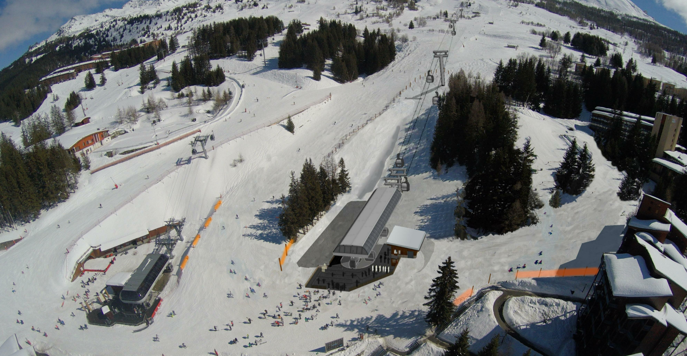

Suivi de la G4 et du haut de la ligne via la Webcam Arcabulle

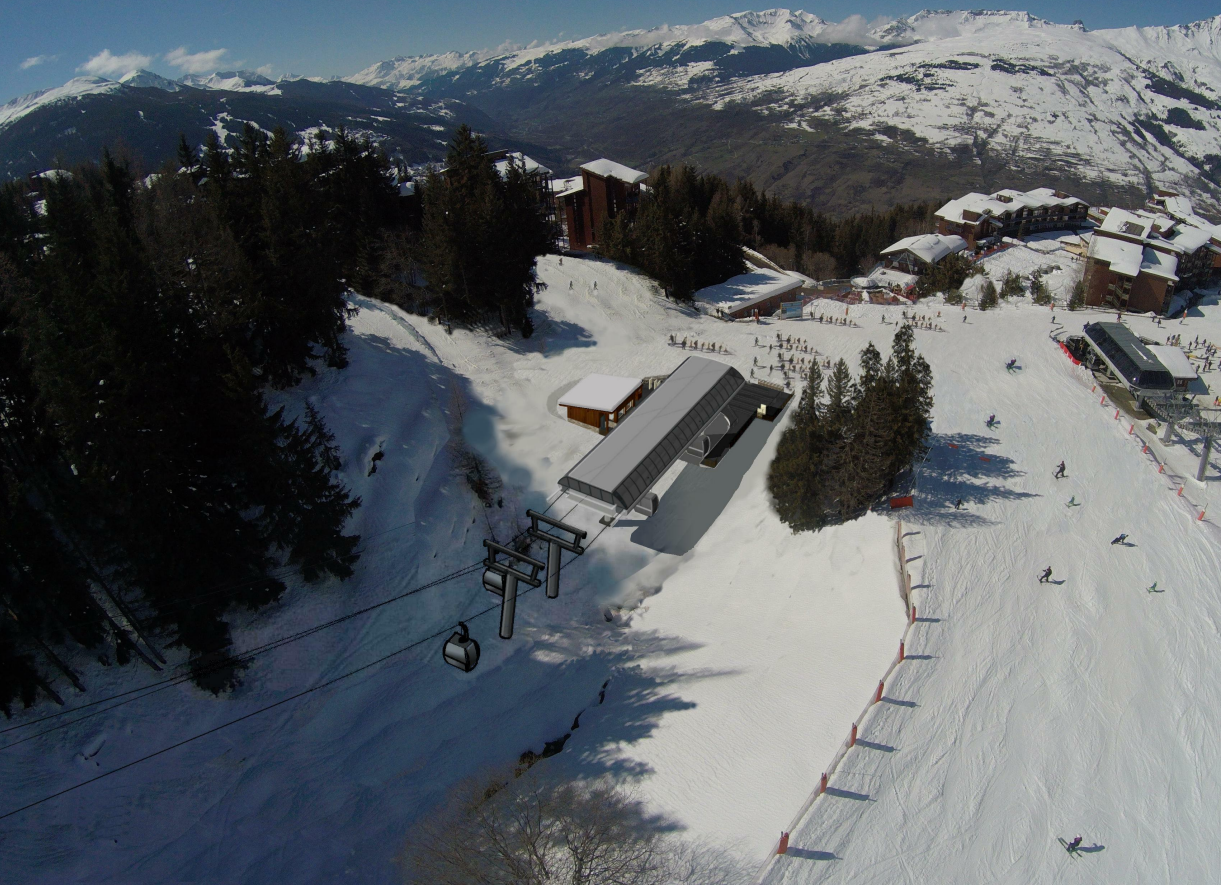

Intégration G1:

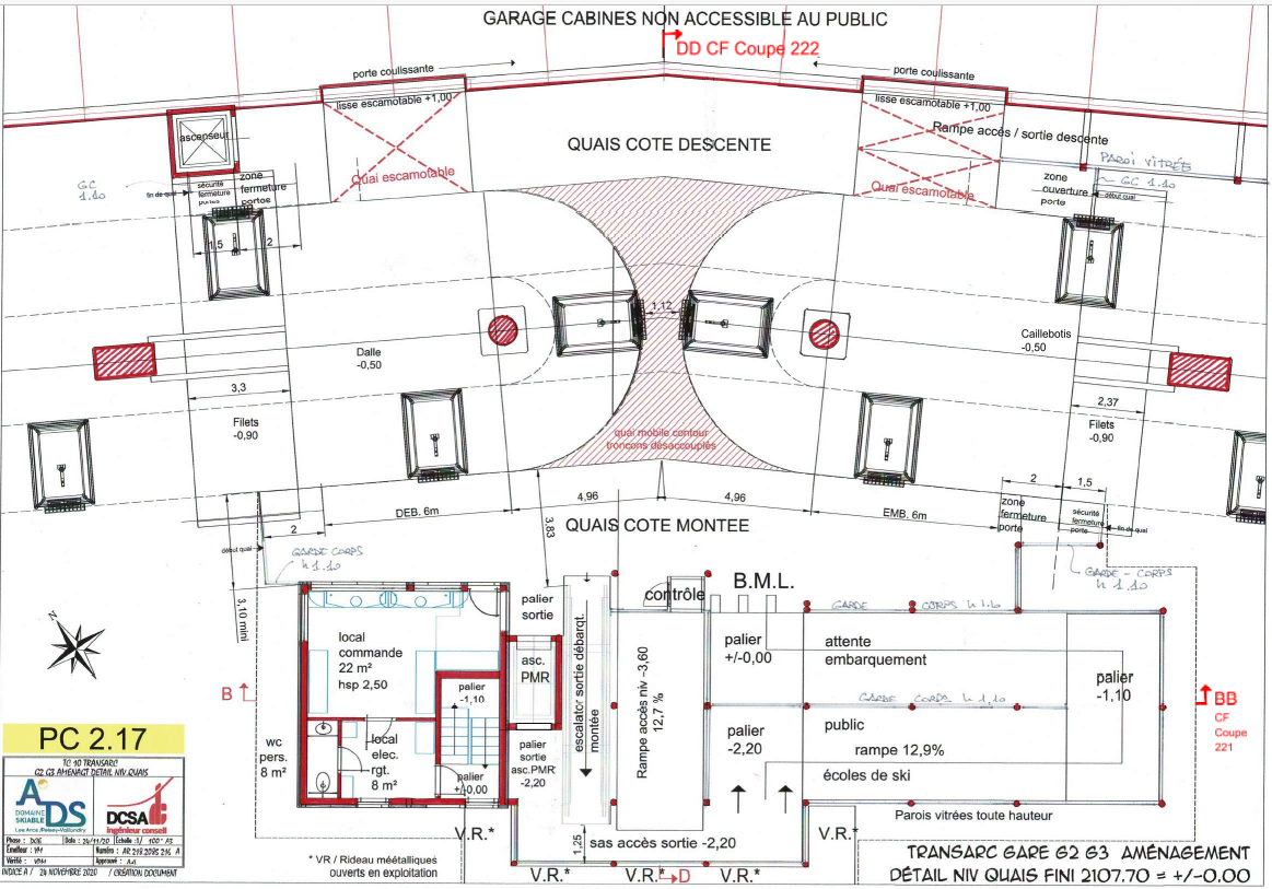

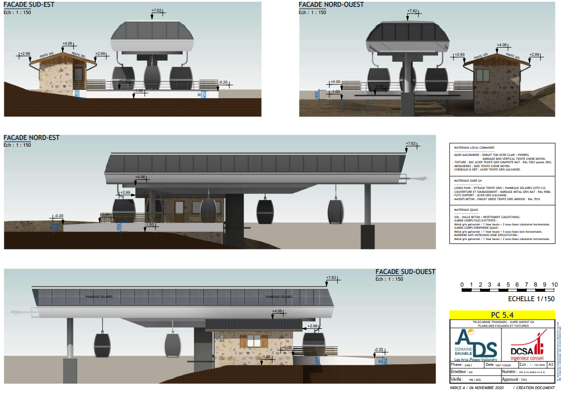

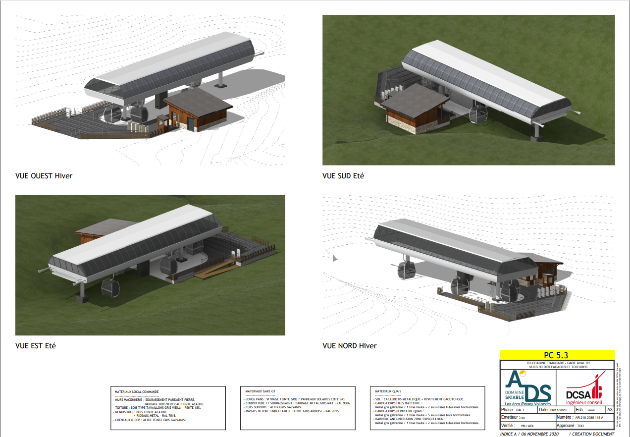

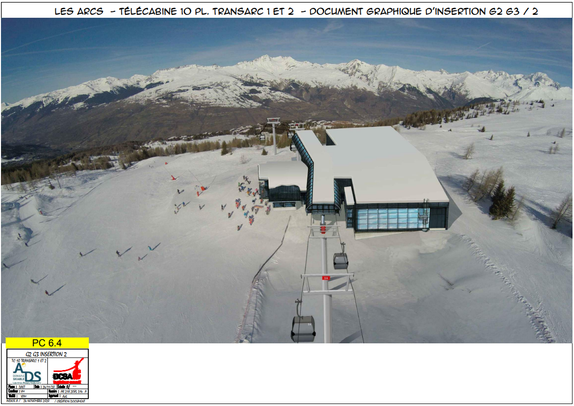

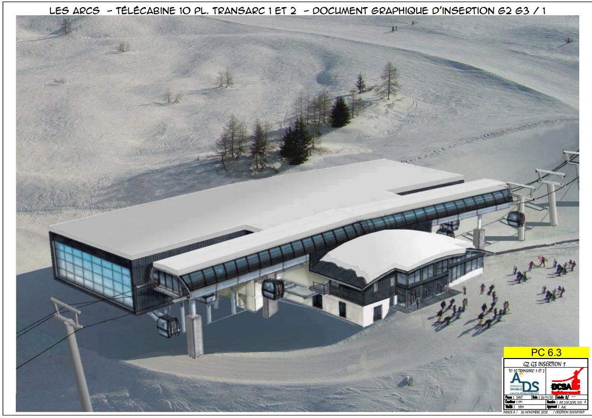

Intégration G2-G3:

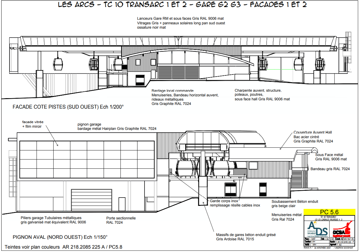

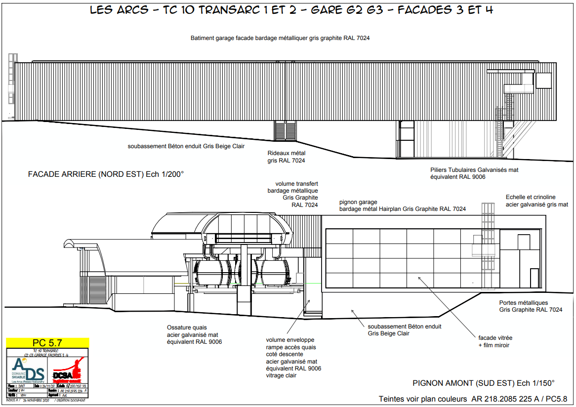

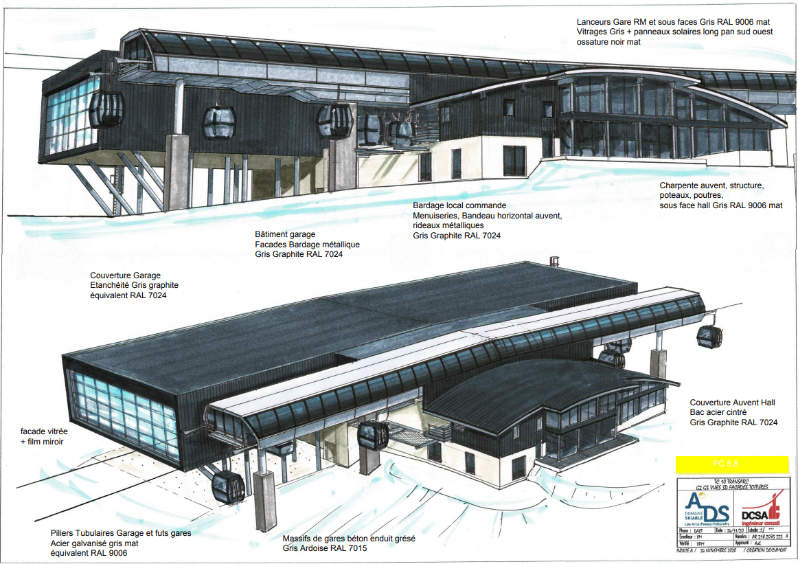

Facades:
Aval
Amont
Côtés

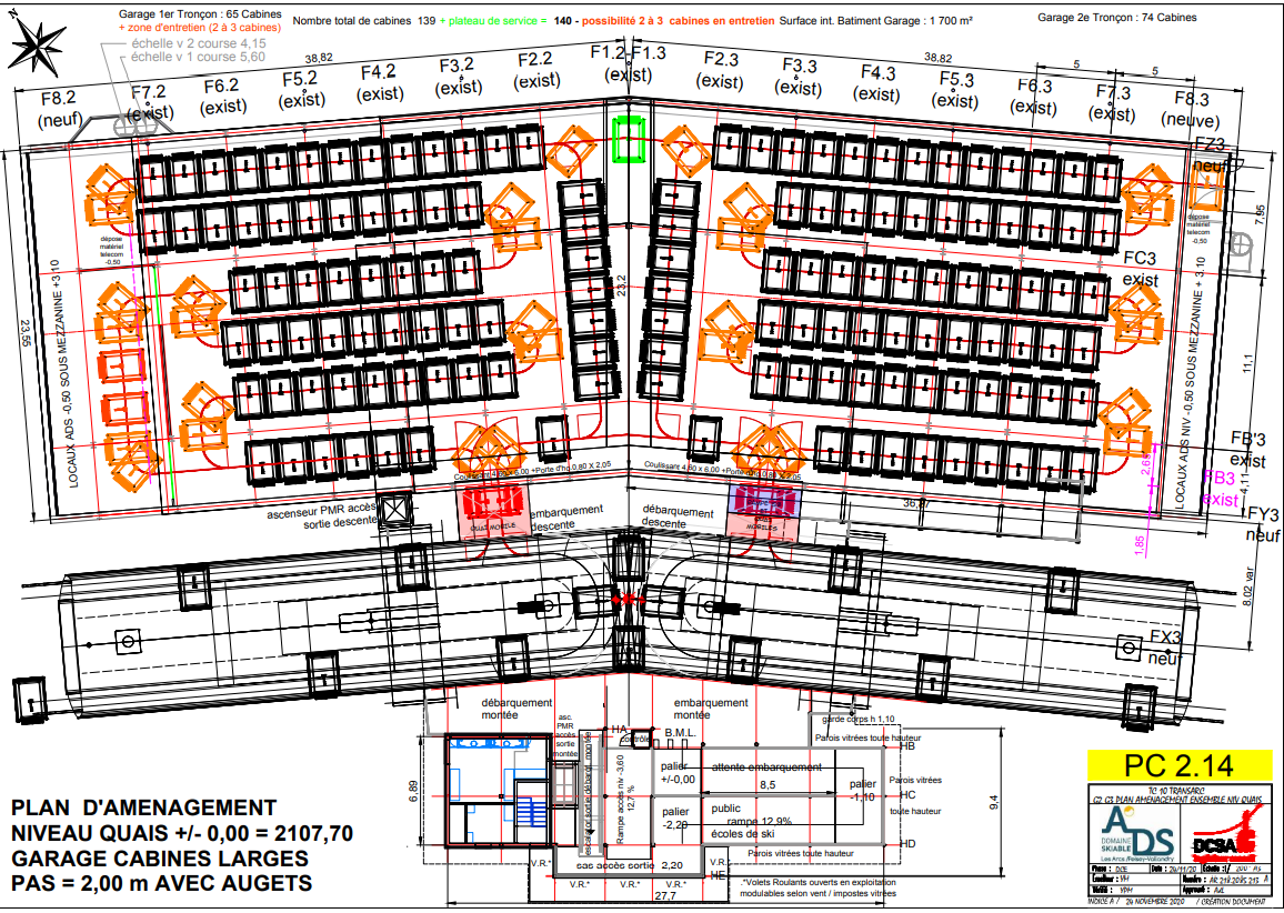

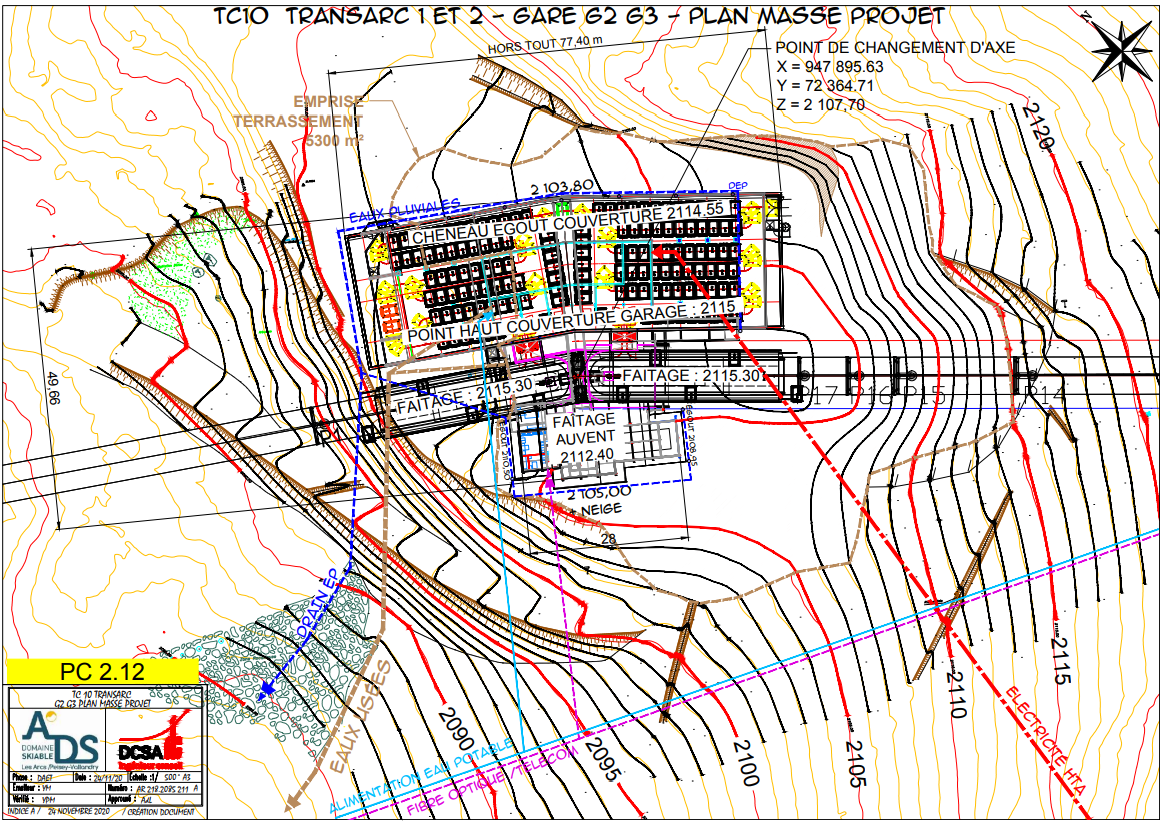

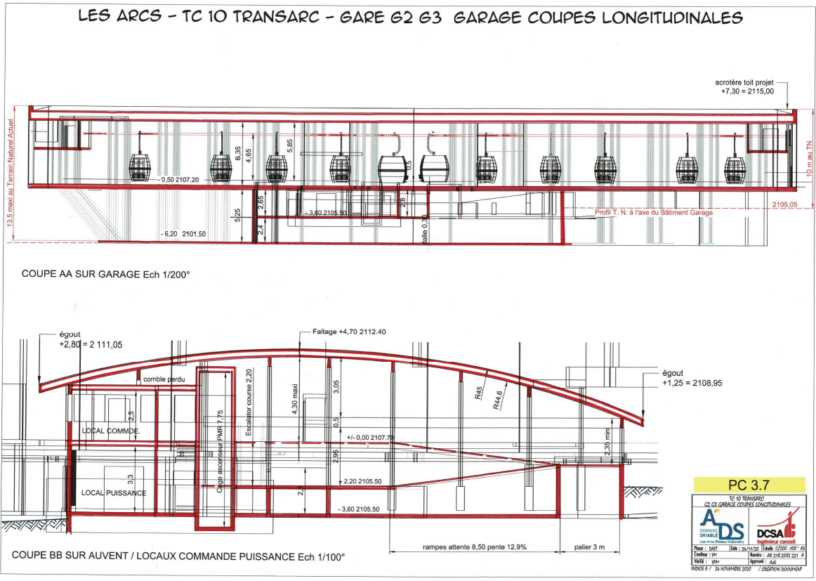

Plans G2-G3:

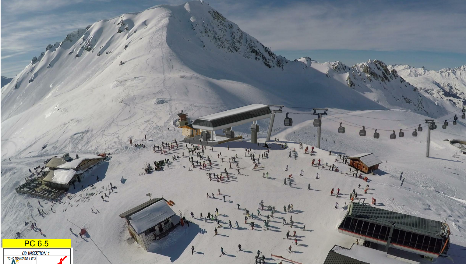

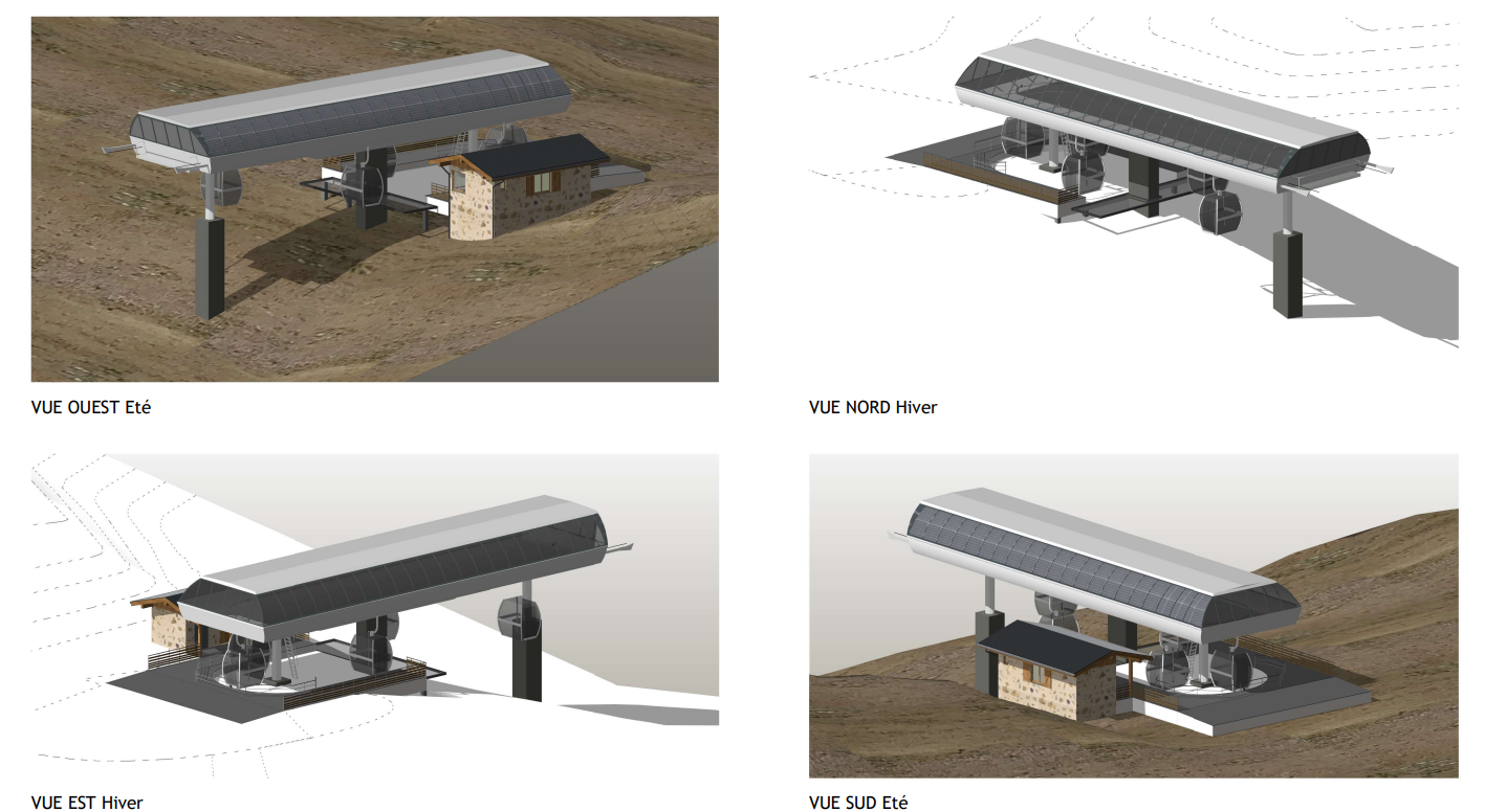

Insertion G4:

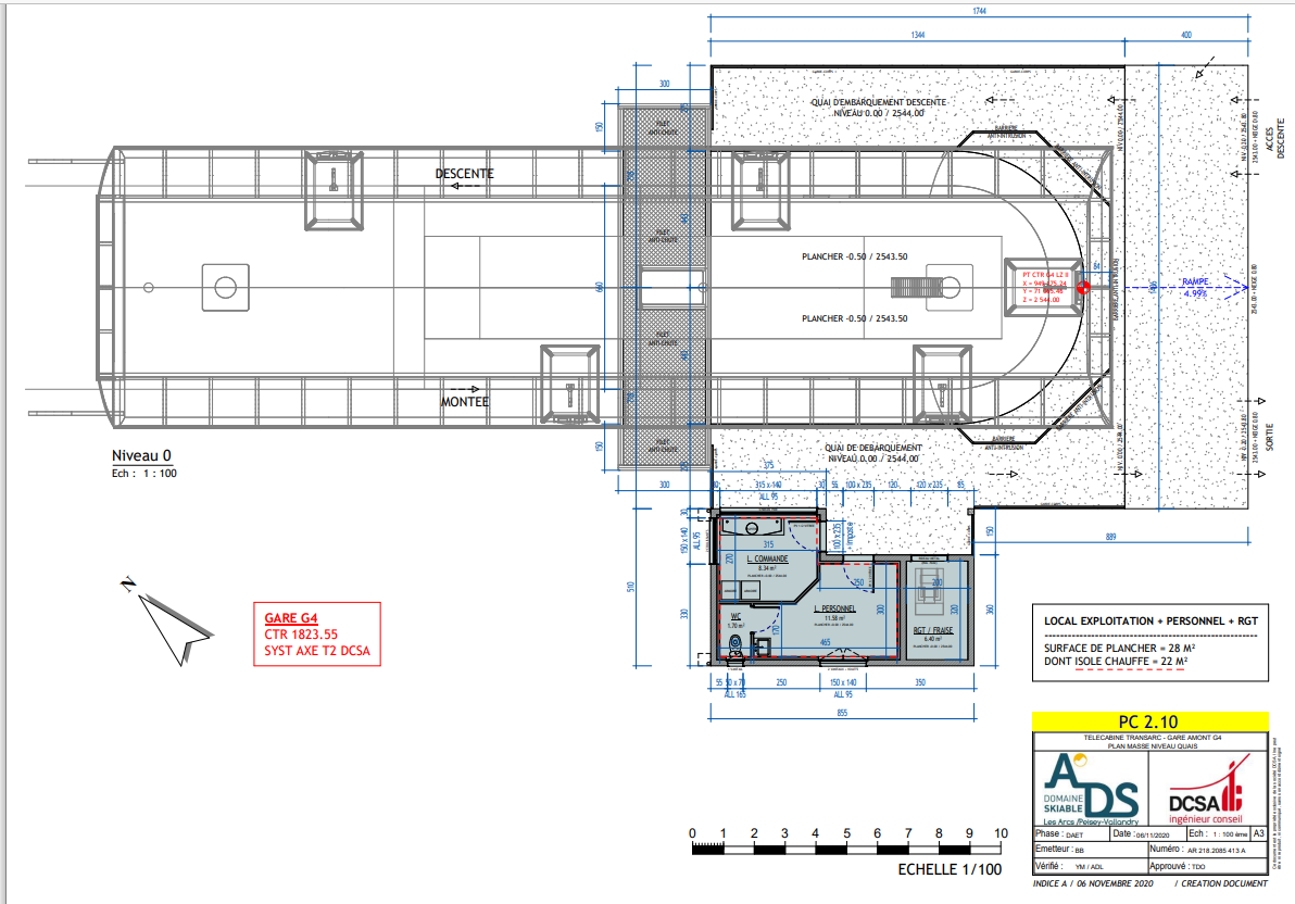

Plan G4:
