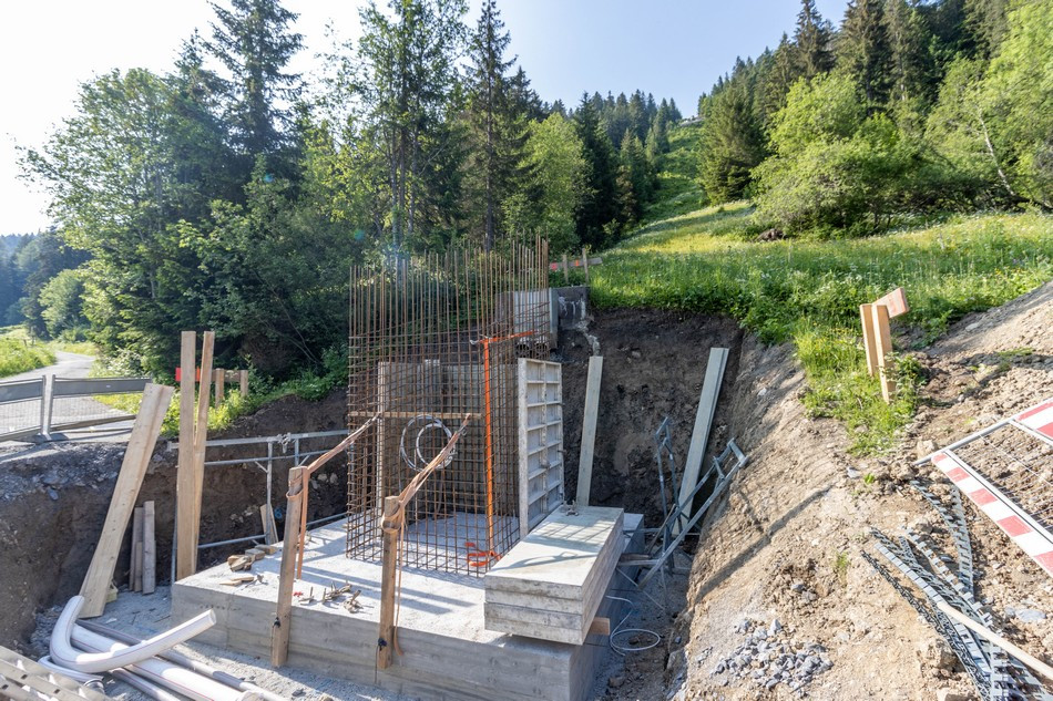

Ferraillage due la partie haute du massif du P3

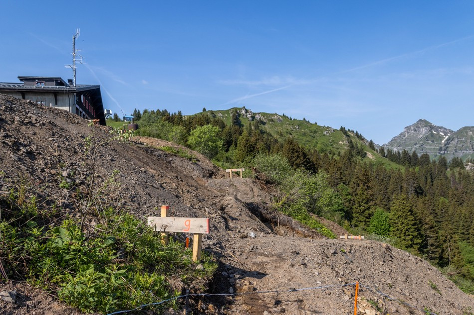

Les pylônes 9 et 10 seront installé dans la pente

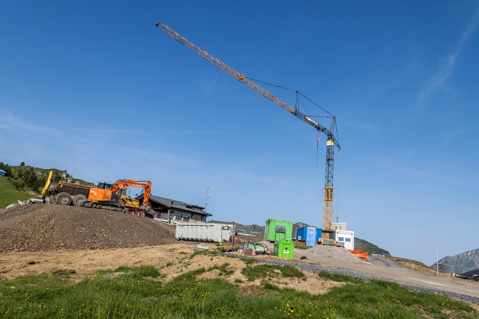

La grue Liebherr 65 K.1 pour le chantier à la Foilleuse

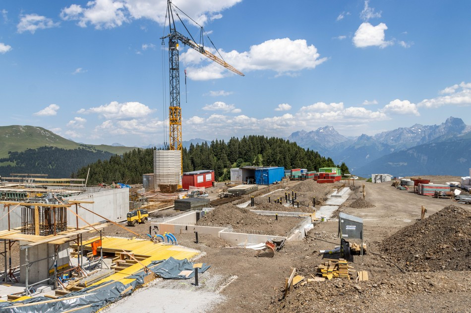

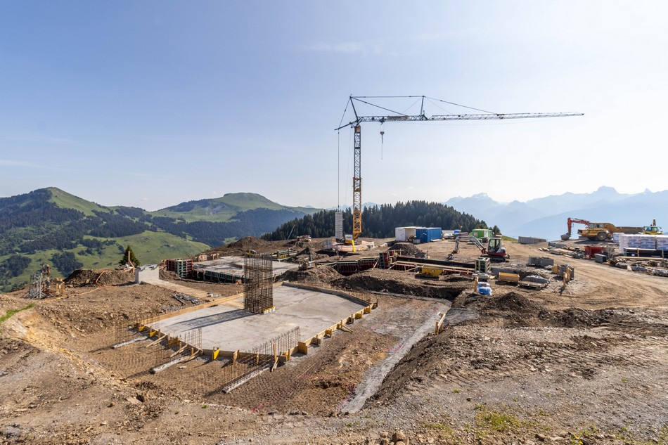

Vue général du chantier en gare amont
La "fosse" des quais est en préparation pour être bétonnée, autour du massif de la gare
Le socle du pilier avant de la gare amont est décoffré, avec encore le gabarit pour les tiges filetées

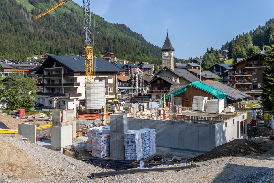

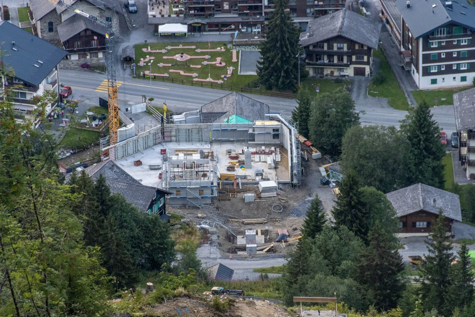

Quelques news du côté de Morgins :

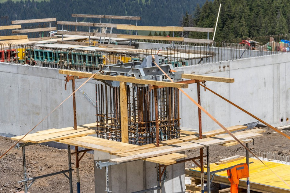

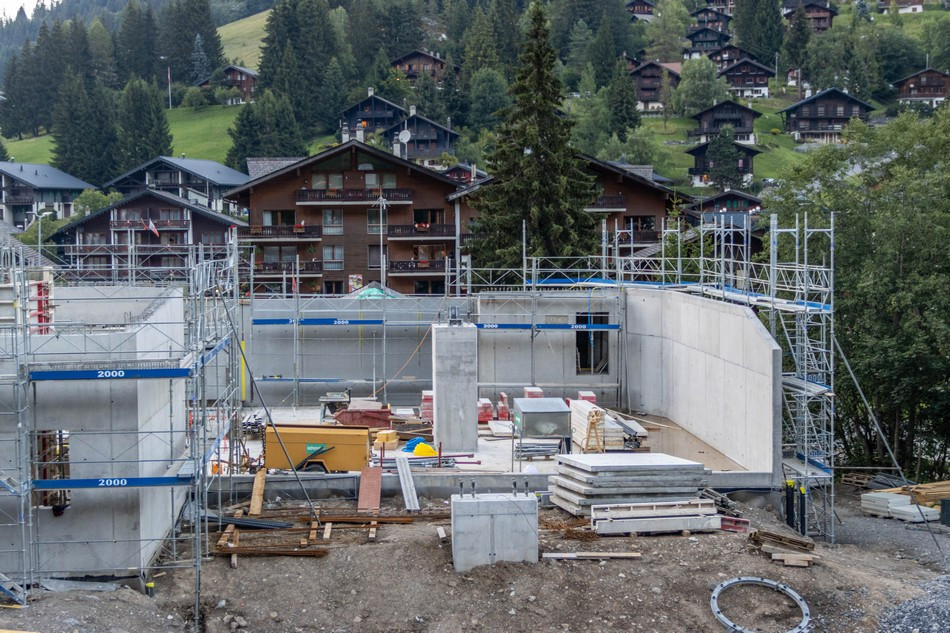

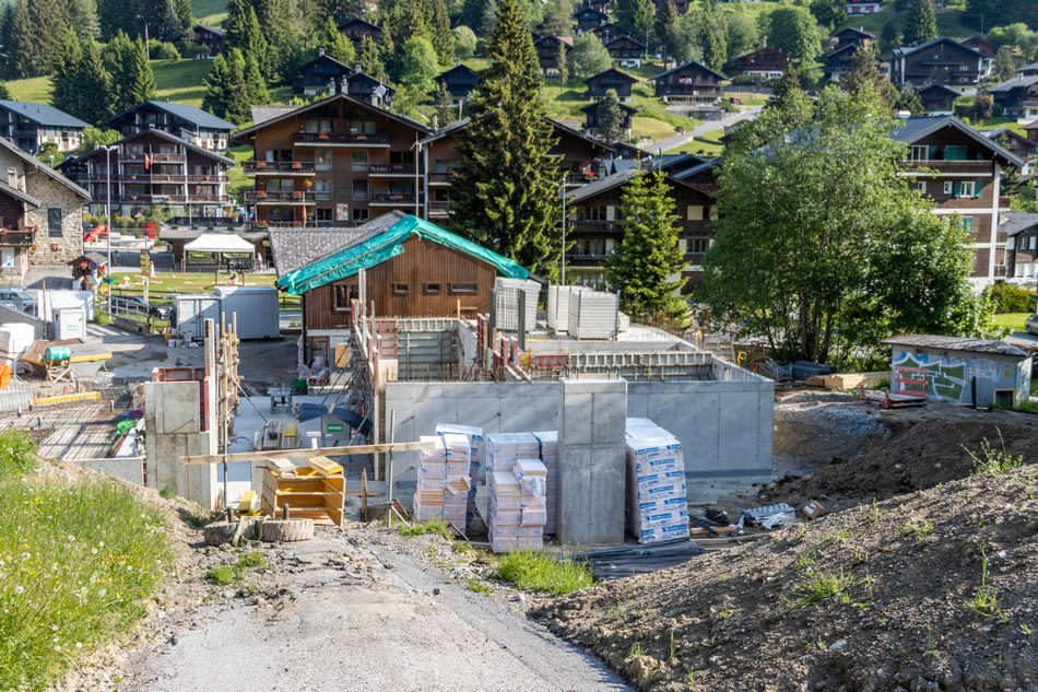

En gare aval, la dalle couvrant les futurs caisses est en cours de ferraillage, les balanciers ont été livrés. Une partie des éléments de la gare amont ont été livrés à la Foilleuse. La partie supérieur du pilier principal de la G2 est en préparation pour son bétonnage. La dalle supérieur des quais est coffrée. Au niveau de la ligne, une partie des 10 massifs de pylônes sont terminés ou bien avancés. Une fouille le long de la ligne est en cours (multipaire enterré).
Les murs ont été montés, la dalle principale est en cours de ferraillage
Détail sur le futur emplacement de la gare aval de la télécabine avec le pilier avant qui est terminé et sera remblayé

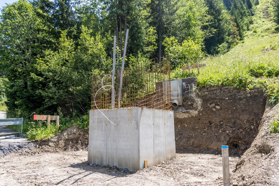

Massif du pylône 3 dont la partie basse est bétonnée

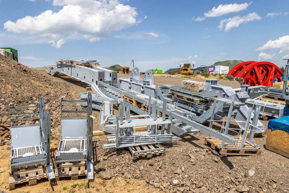

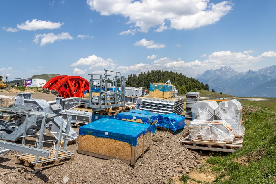

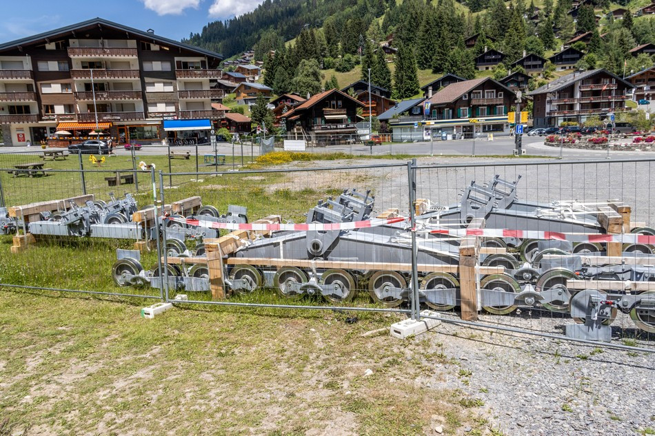

Les balanciers ont été livrés
Divers balanciers pour les 10 pylônes

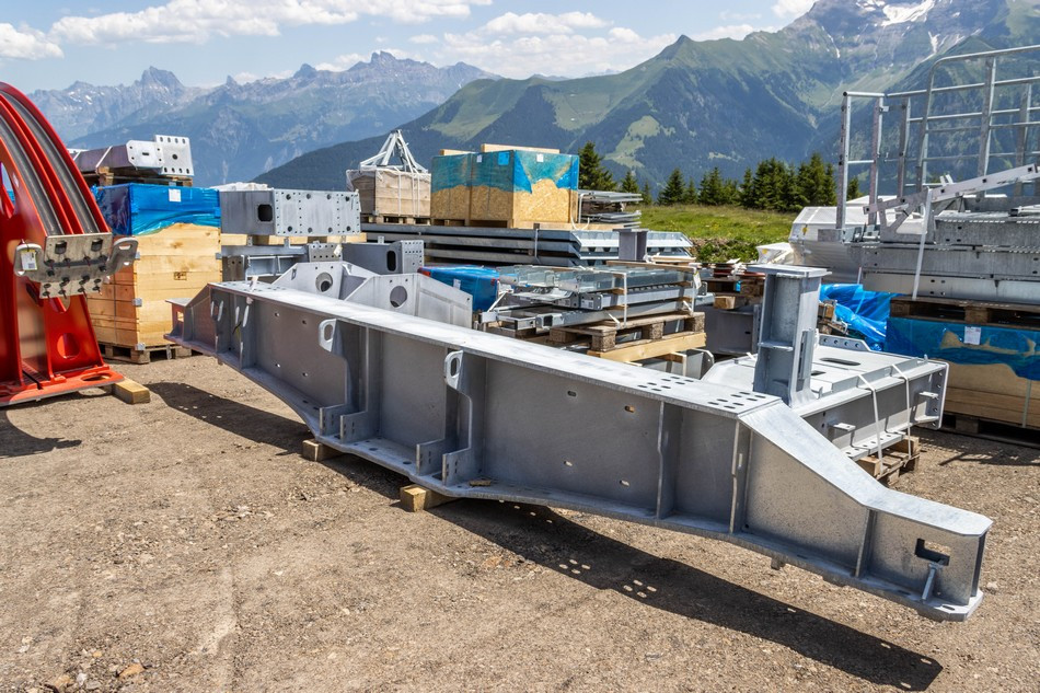

Matériel pour la gare amont

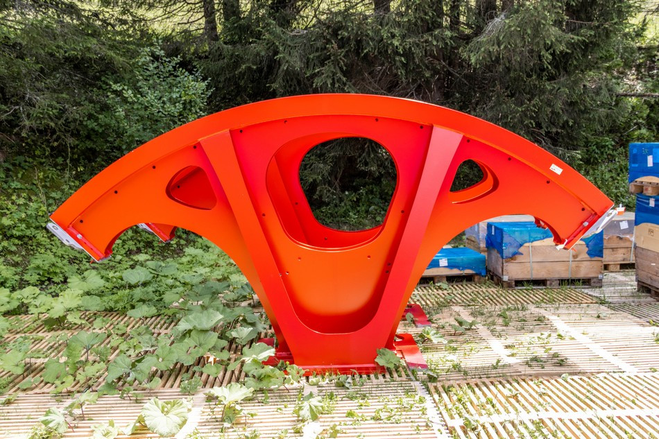

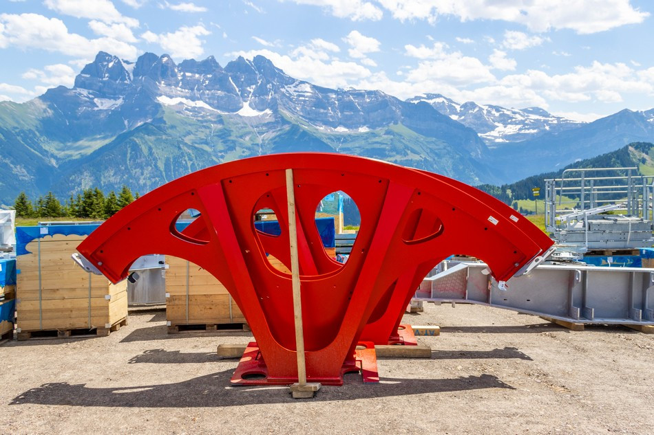

4 éléments de la poulie motrice

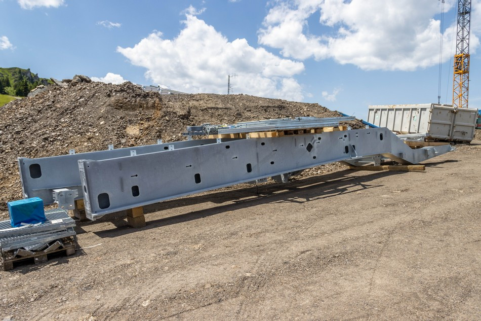

Les poutres principales de la gare amont
Poutre soutenue par le pilier avant de la gare
Lorry avec la partie central de la poulie motrice

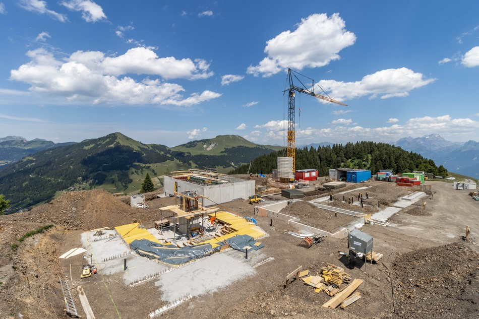

Vue général du chantier avec au premier plan l'arrivée de la télécabine
La dalle supérieur du quai est en préparation. à l'arrière plan, les murs de la salle des machines pour l'enneigement mécanique sont montés
Ferraillage de la partie supérieur du pilier arrière
Les fondations du bâtiment qui abritera des locaux du personnel, toilettes publics sont prêtes

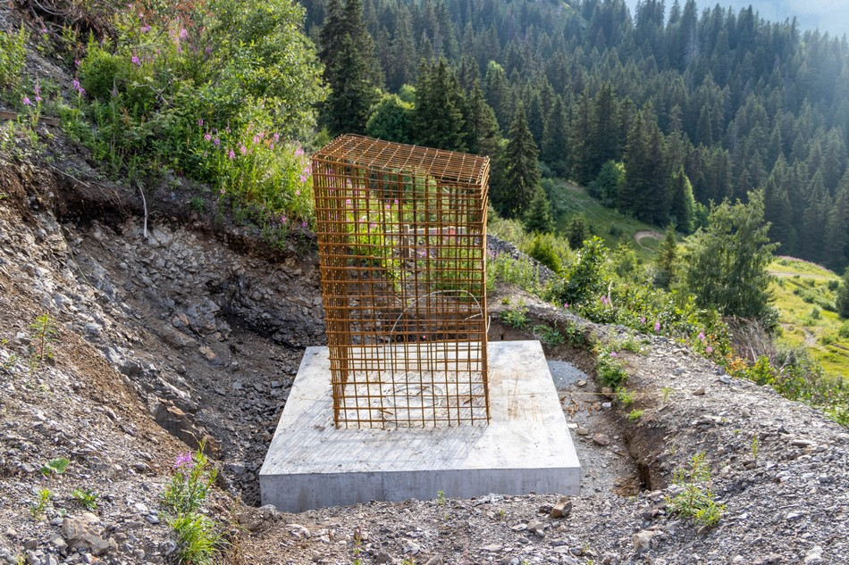

Massif du pylône 9
Pylône 10

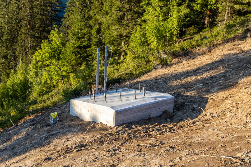

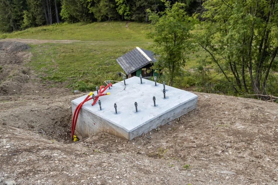

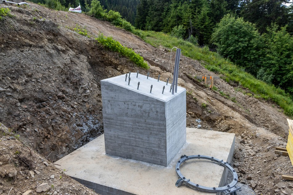

Le massif du pylône 8 est terminé
Avec à son pied le gabarit des tiges filetées

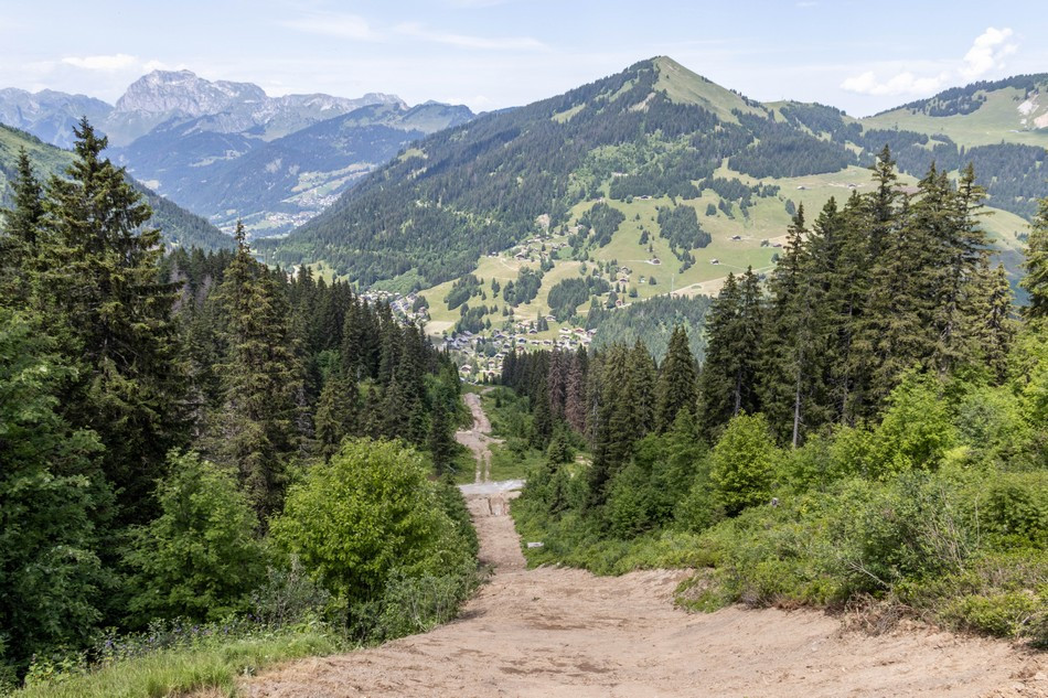

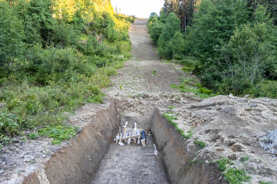

La fouille qui longe la ligne est en partie finie
Emplacement au loin du pylône 7

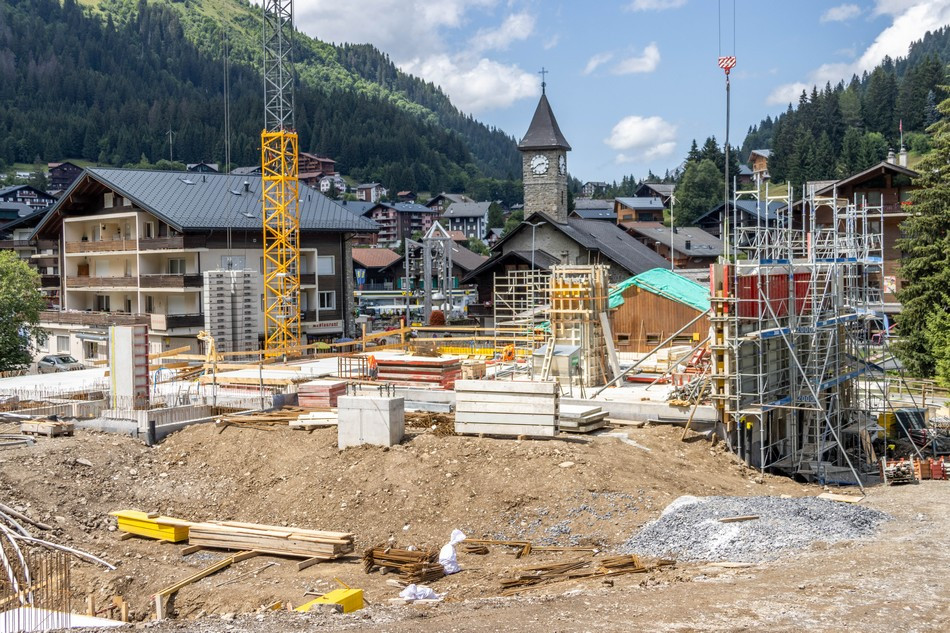

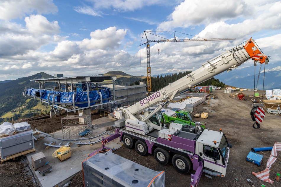

le montage de la gare amont a débuté, une partie du matériel de la gare aval a été livré
En gare aval, la partie avant a été remblayée
Les fondations des pylônes 1 et 2 sont prêtes
Vue générale

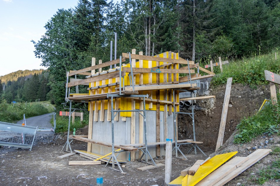

La partie supérieure du massif du P3 est coffrée

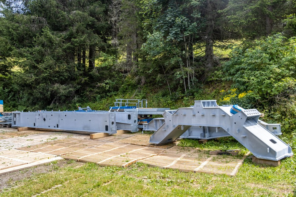

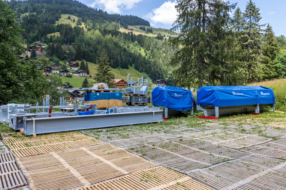

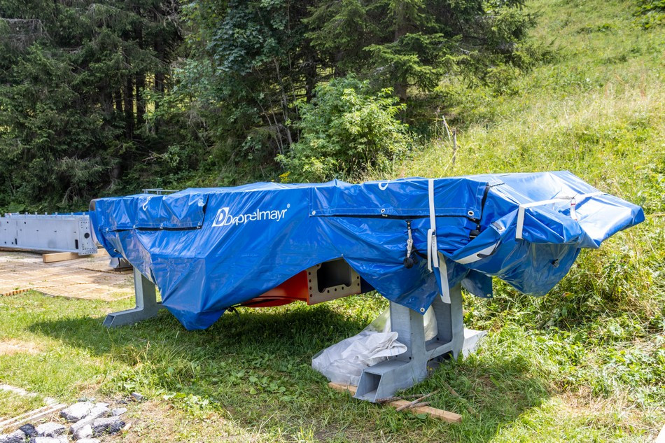

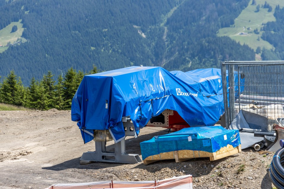

Matériel de la gare aval
Lorry de la poulie retour-fixe
Les 4 éléments de la poulie

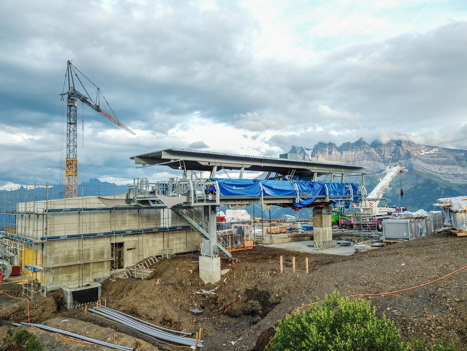

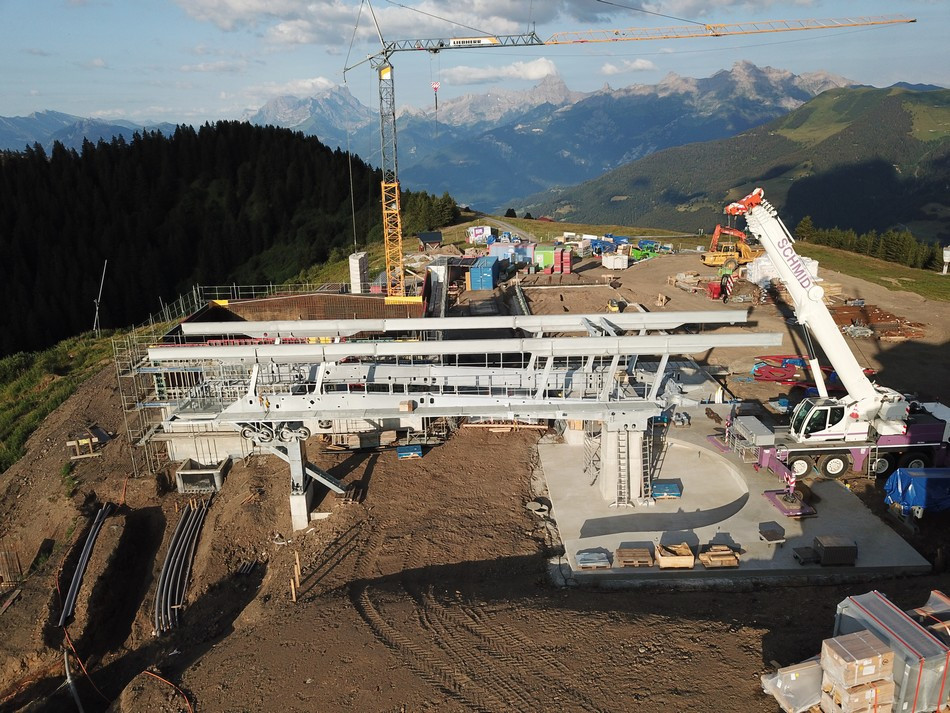

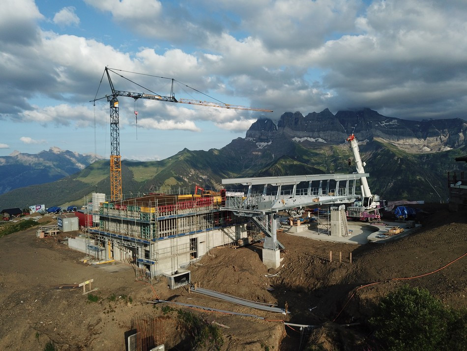

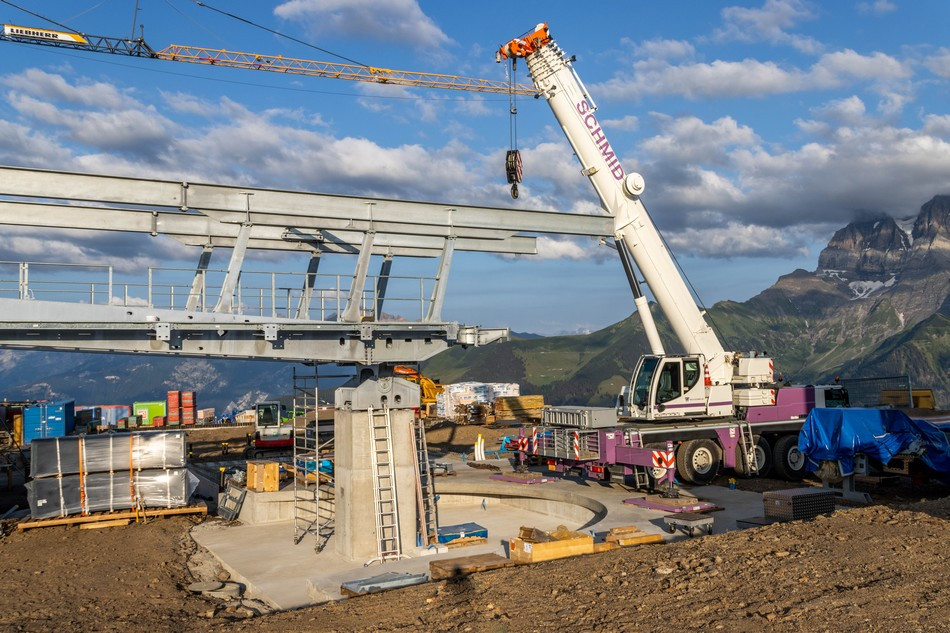

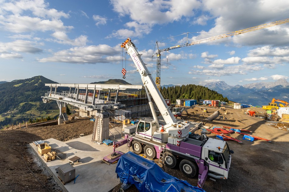

Le montage de la gare amont a débuté
Le quai en béton a été décoffré

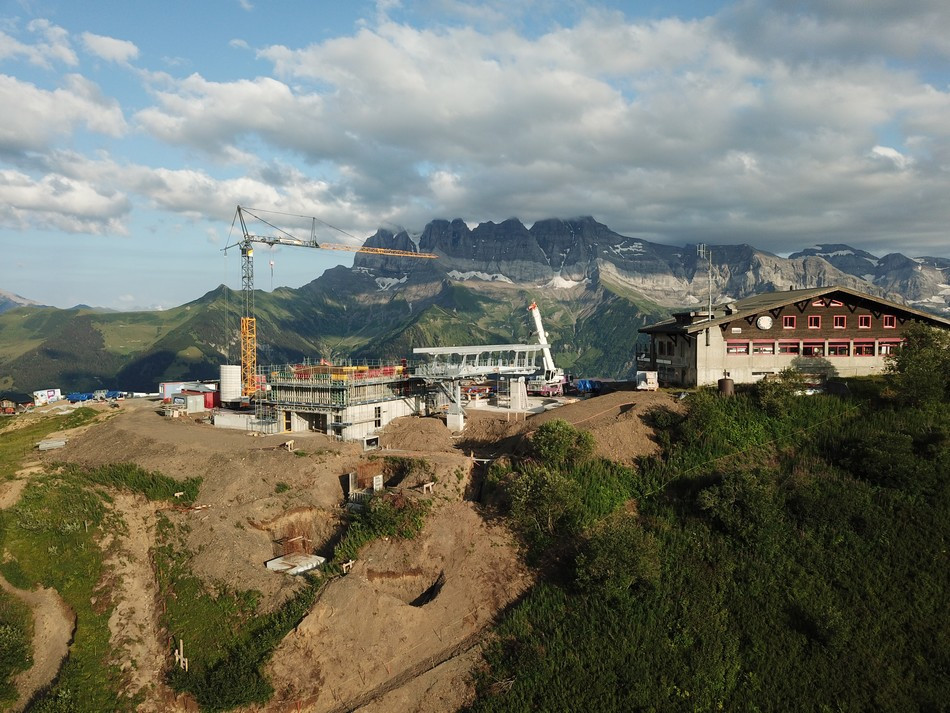

Vue aérienne générale des travaux à la Foilleuse
Avec les Dents du Midi qui se cachent dans les nuages
Vue complète de la gare amont

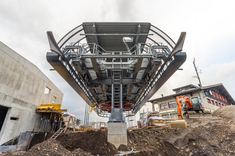

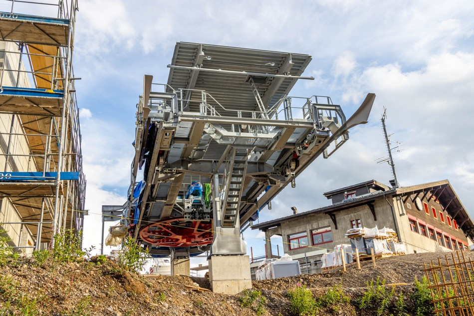

Petite mise à jour au 28.07.2023 :

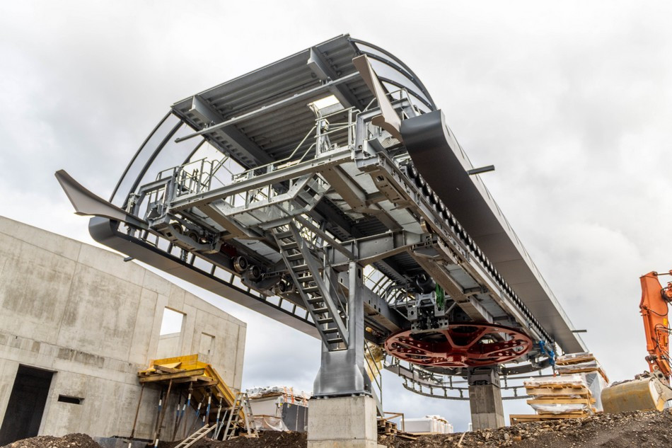

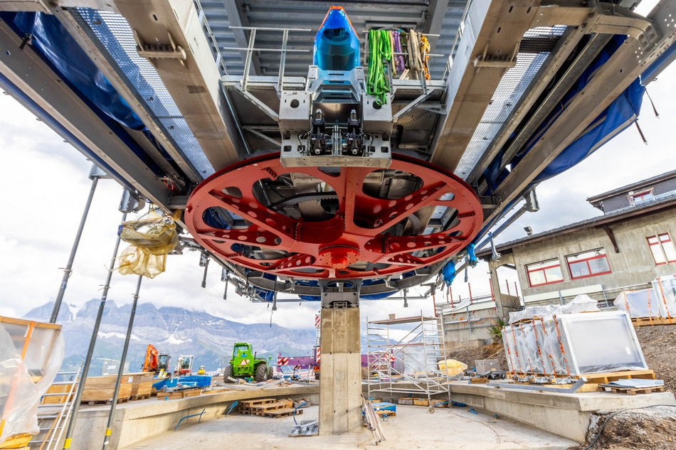

La mécanique de la gare amont est installée
Gare D-Line D20
Poulie motrice
la belle poulie motrice avec sa couronne dentée pour la marche de secours

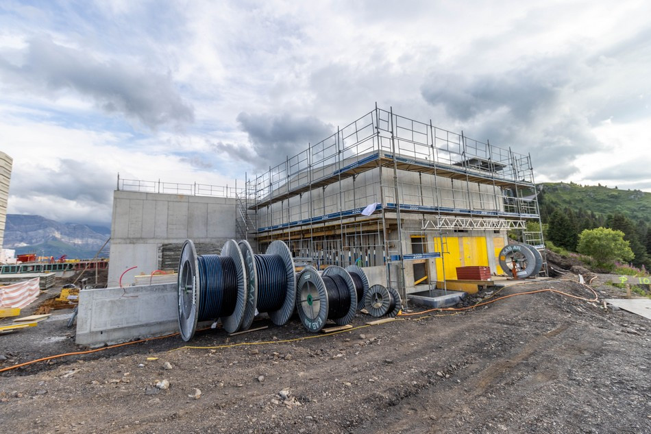

Tourets de câbles électriques

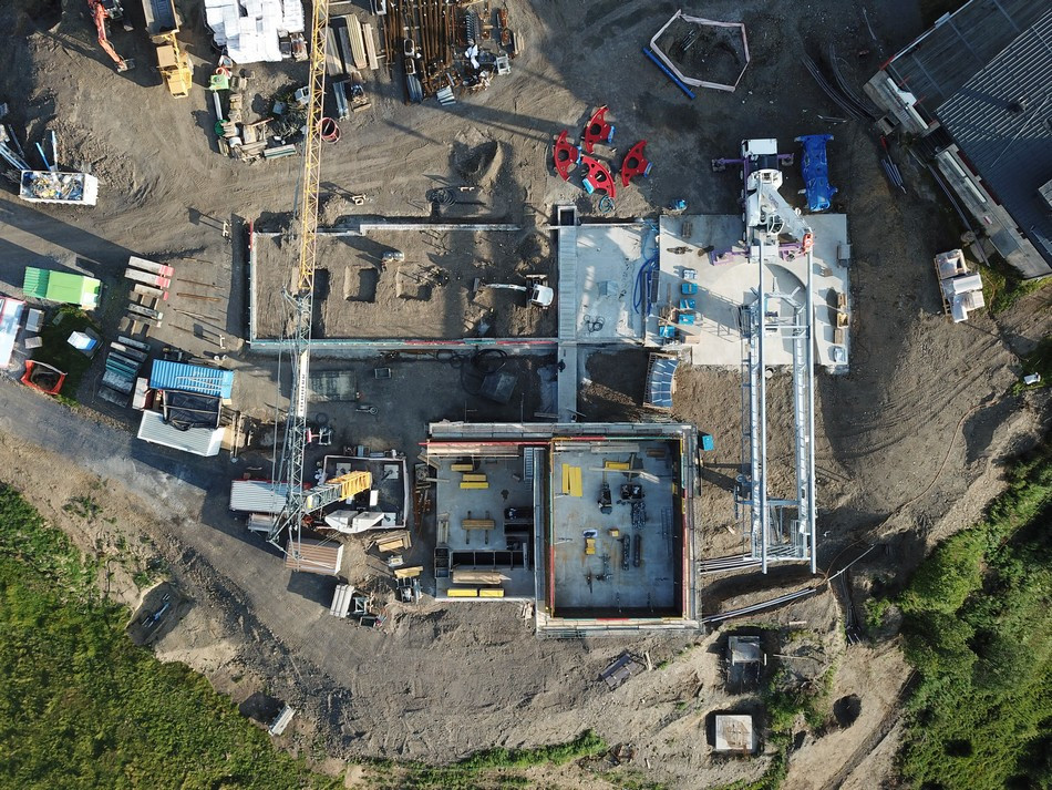

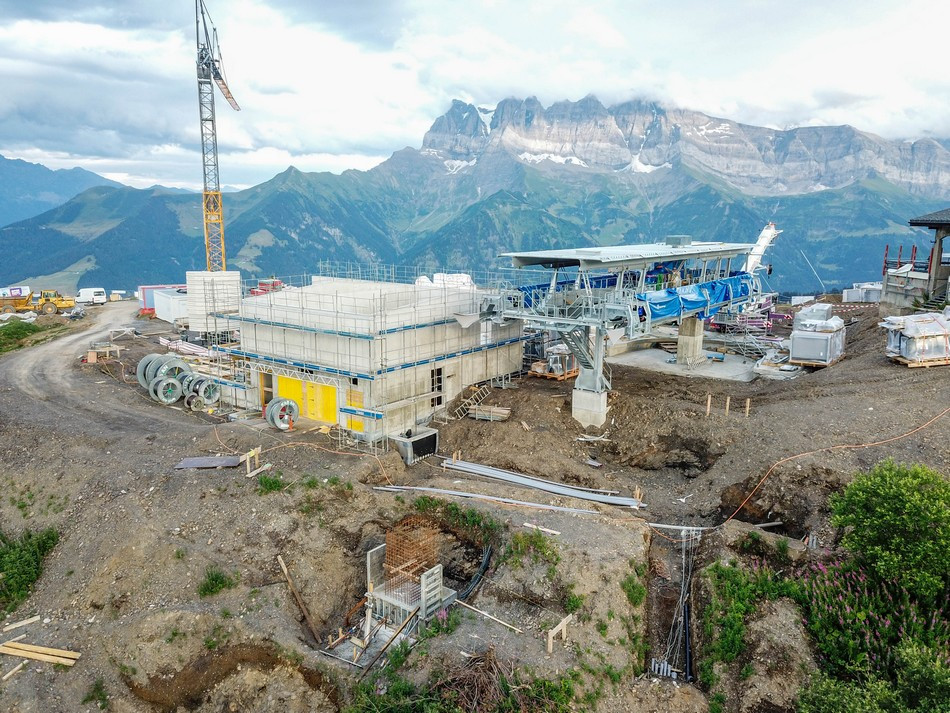

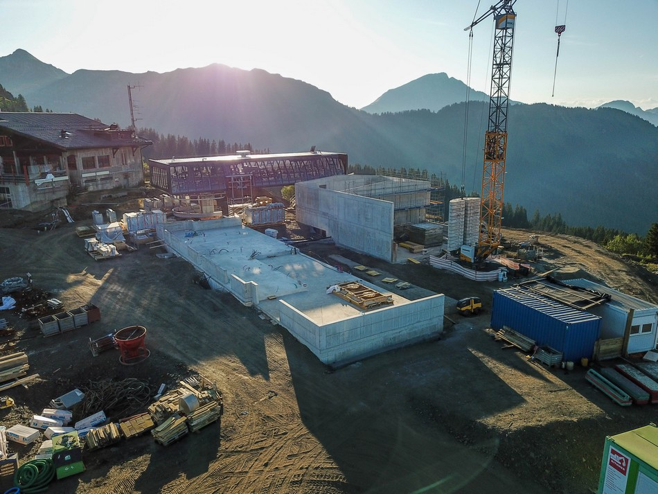

Vue générale avec la gare d'arrivée et les bâtiments annexes en cours de construction
Vue en plan
La gare est équipée de deux aiguillages vers le garage permettant de cycler et décycler les cabines dans le sens de la marche

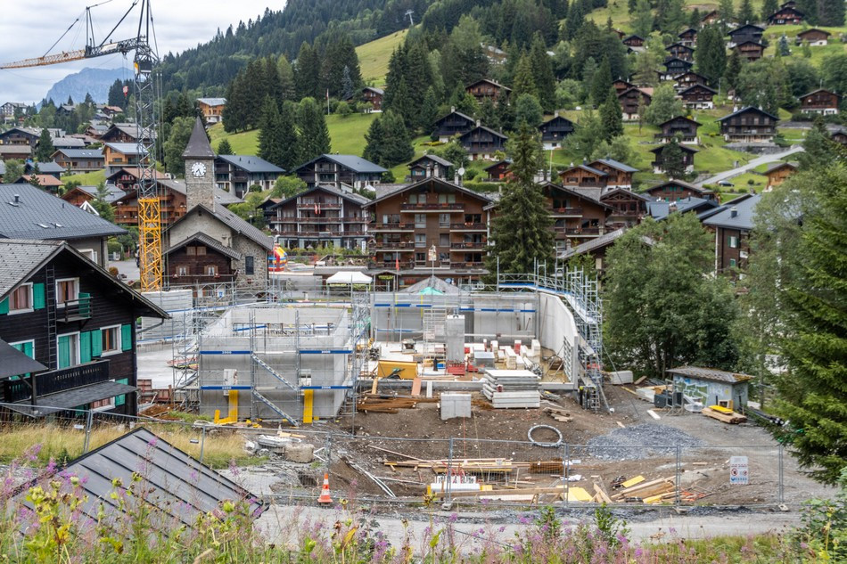

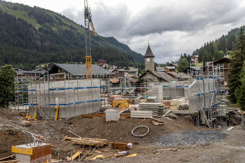

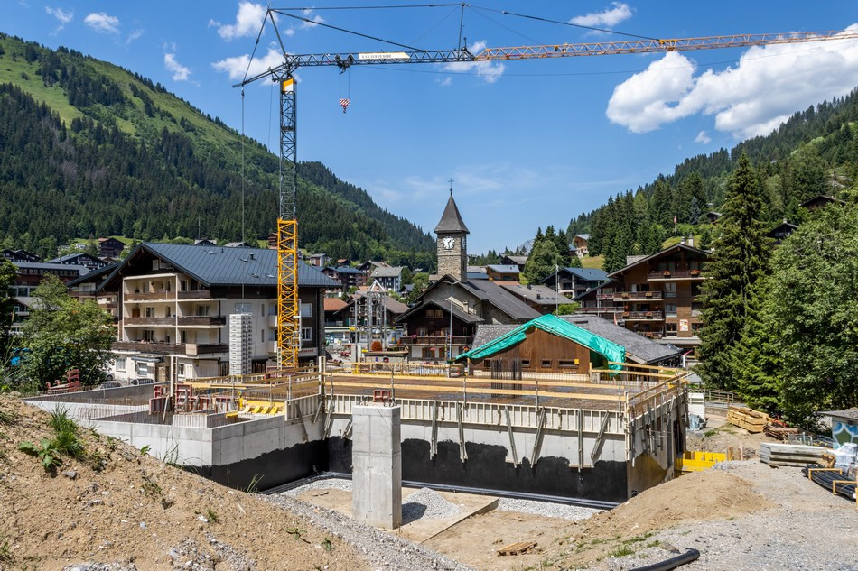

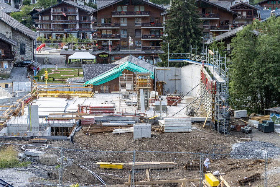

En gare aval, les travaux de maçonneries touchent bientôt à leur fin, les massifs des pylônes 1 et 2 sont terminés
Massif des P1 et P2
Sur la gauche se trouve la sortie des escaliers/ascenseur depuis les caisses au sous-sol

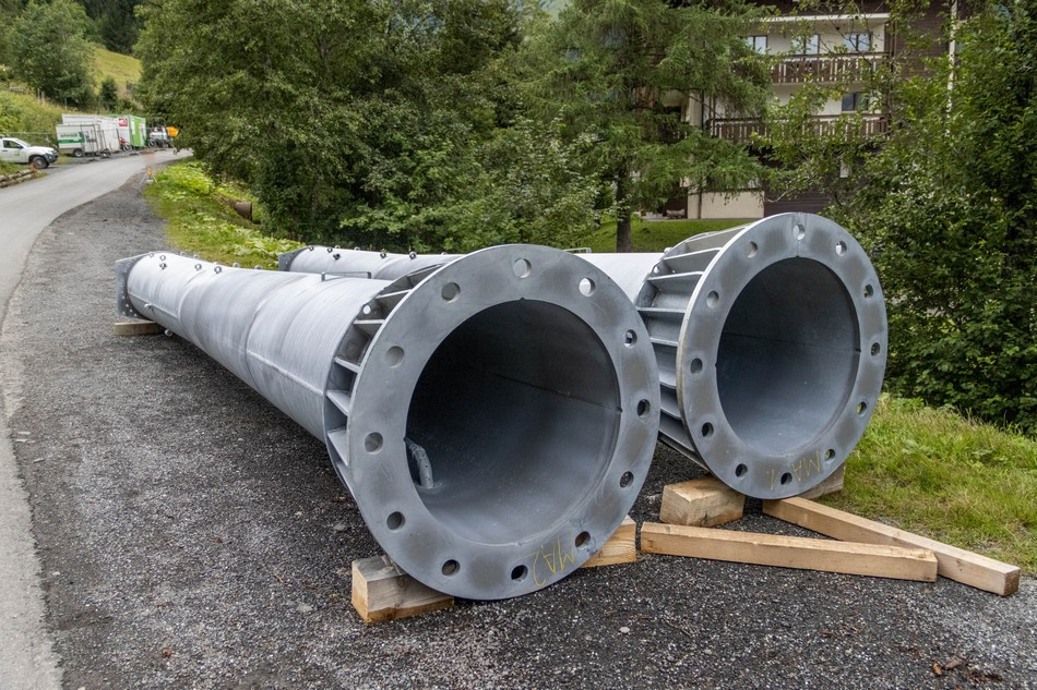

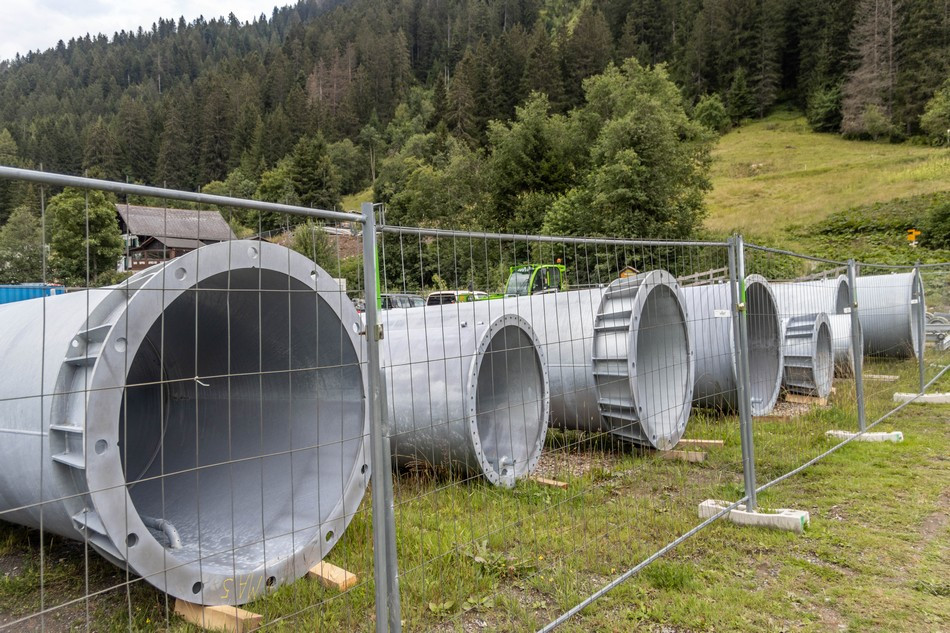

Les pylônes 1 et 2 sont arrivés
Une grande partie voir la totalité des éléments des pylônes sont livrés
Certains éléments ont un diamètre important

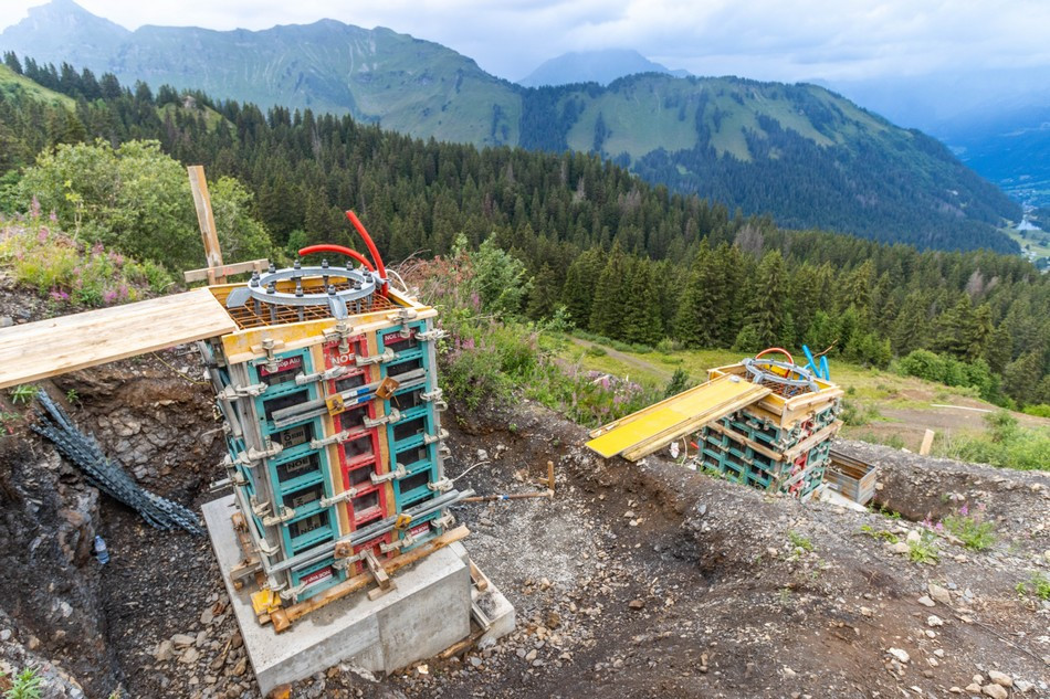

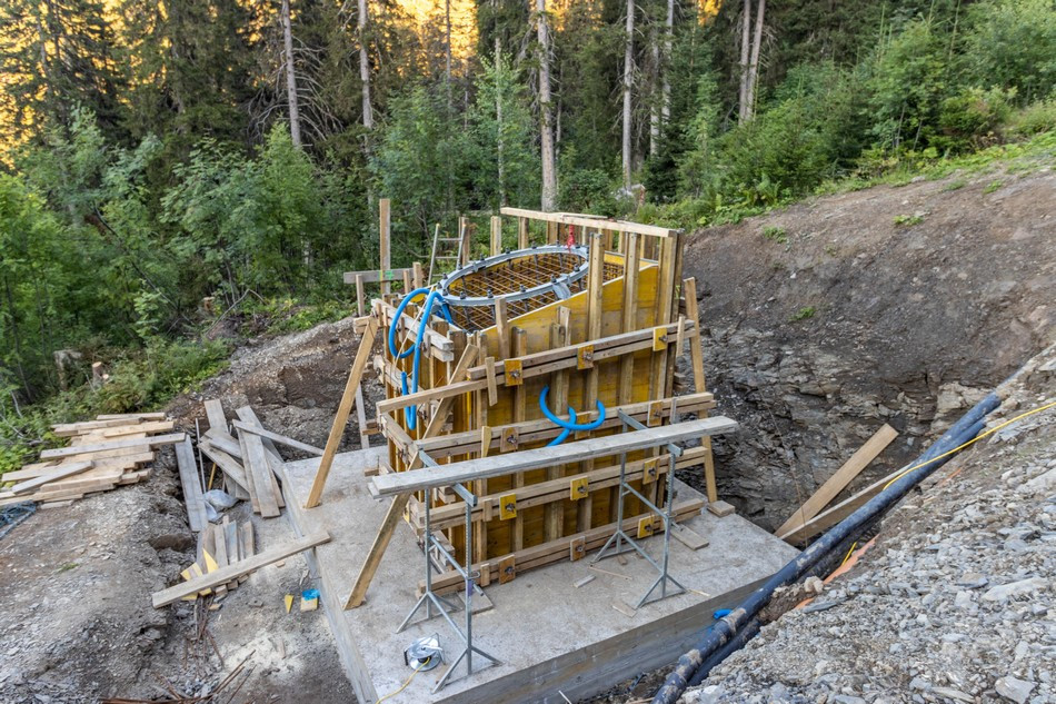

Massif du pylône 9 prêt à être bétonné
Massifs des pylônes 9 et 10 prêt pour le bétonnage

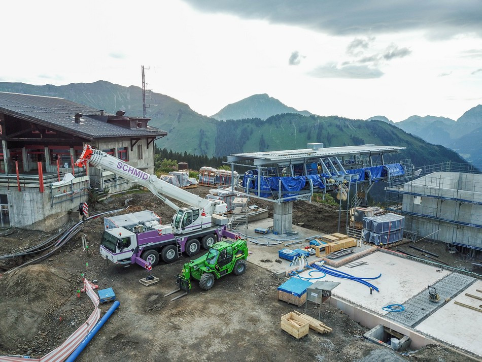

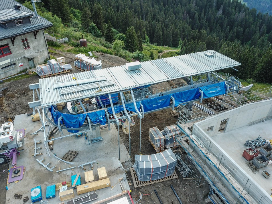

Le montage de la couverture est en cours sur la gare amont

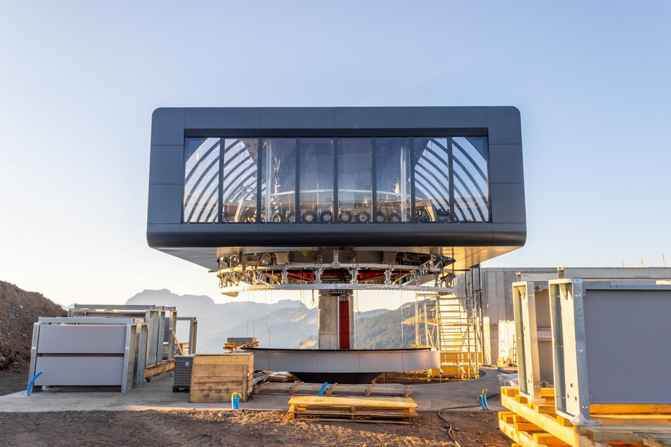

Vue de face de la façade avant de la gare amont

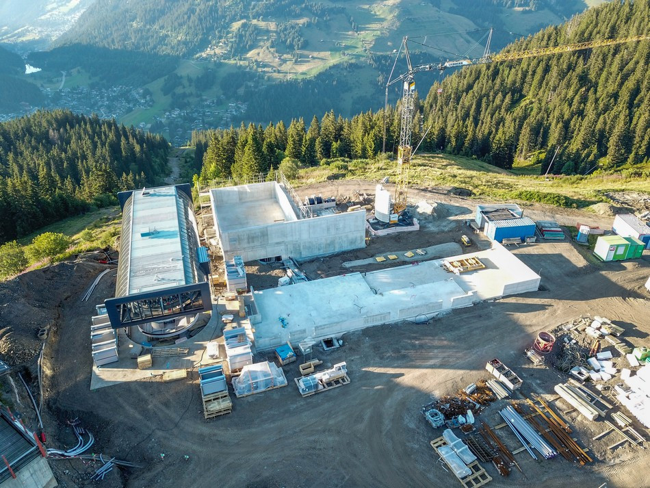

Vue générale en gare amont où la dalle principale des bâtiments annexes a été coulée
Le rail de stabilisation supplémentaire pour le système AURO a été installé dans le contour
Vue de la façade arrière de la gare avec une couverture partiellement montée

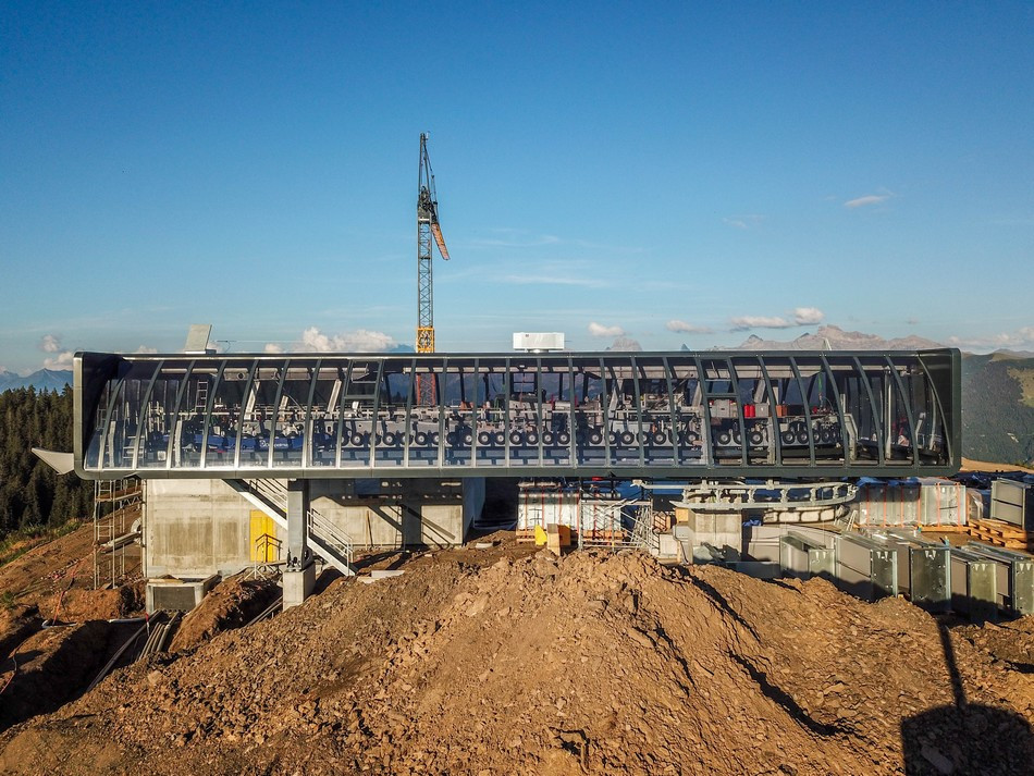

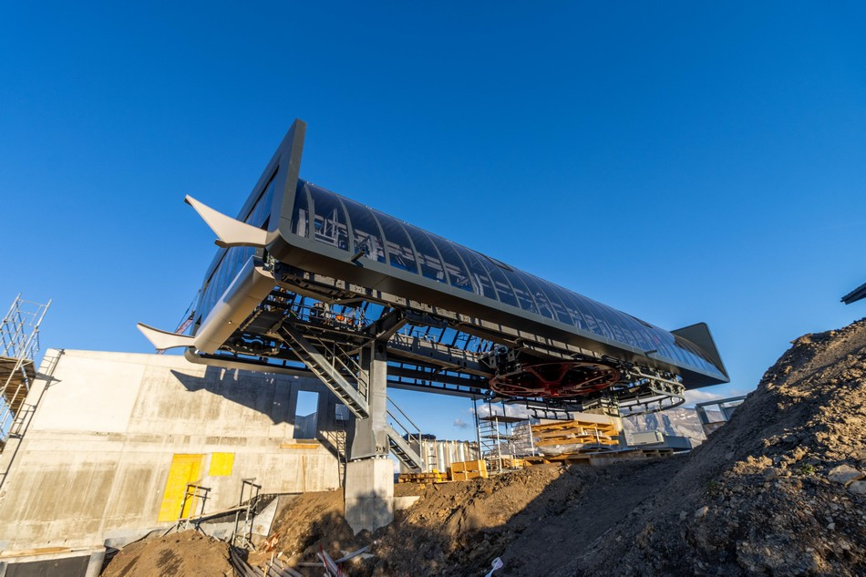

Mise à jour du chantier au 11 août 2023 :

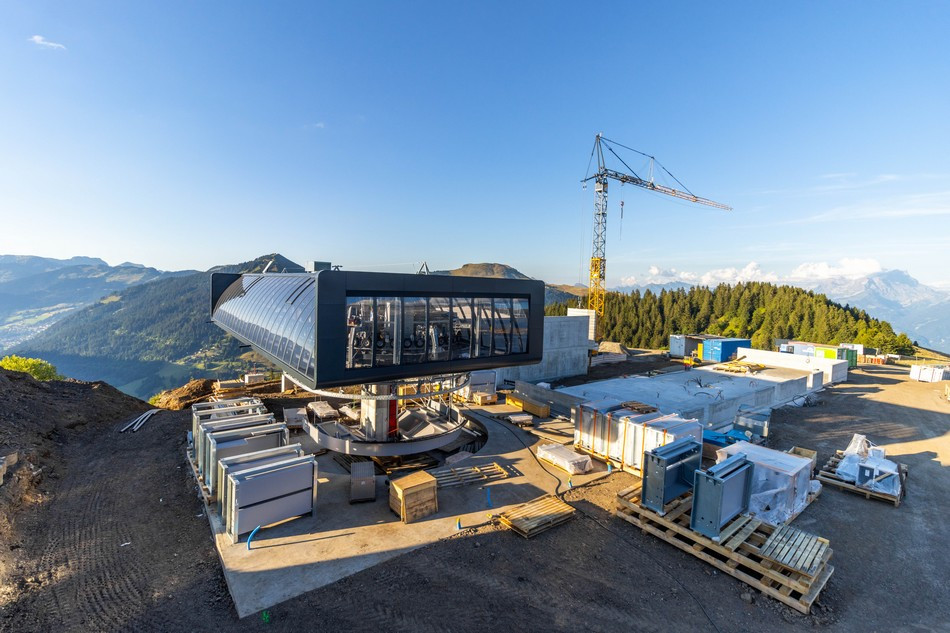

La couverture de la gare amont est en cours de montage, le toit et les vitres sont posées, il reste la sous-face à installer
Au niveau des massifs de pylônes, les massifs des P1, P2, P3, P5, P6, P8, P9 et P10 sont terminés, le P7 est prêt à être bétonné. Le dernier massif P4 est en travaux (ferraillage en cours)

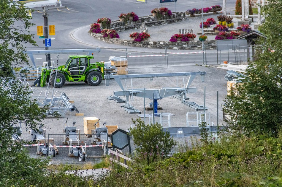

Les têtes des pylônes sont en prémontages sur le parking à Morgins
Le montage de la gare aval devrait débuter tout bientôt

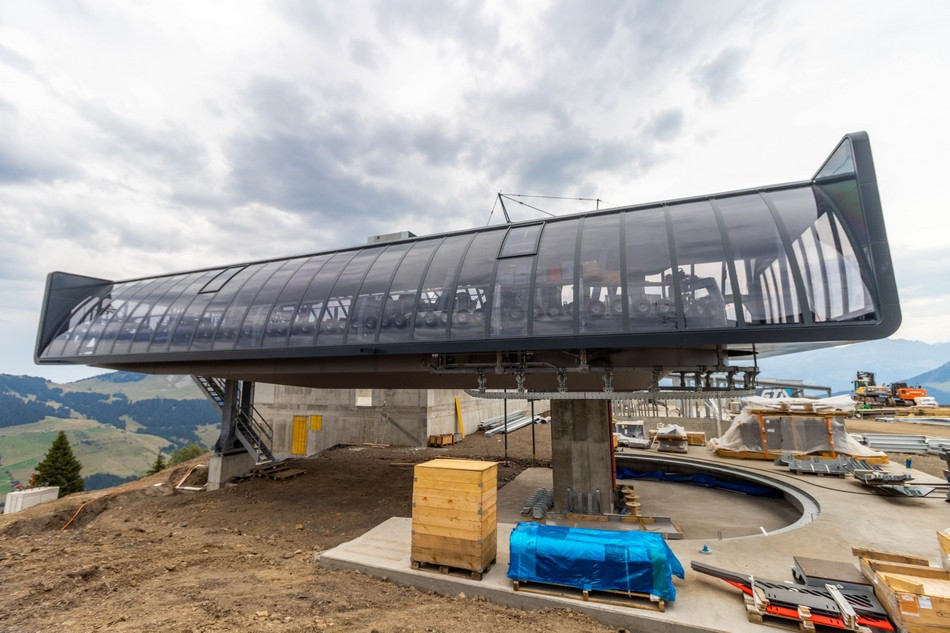

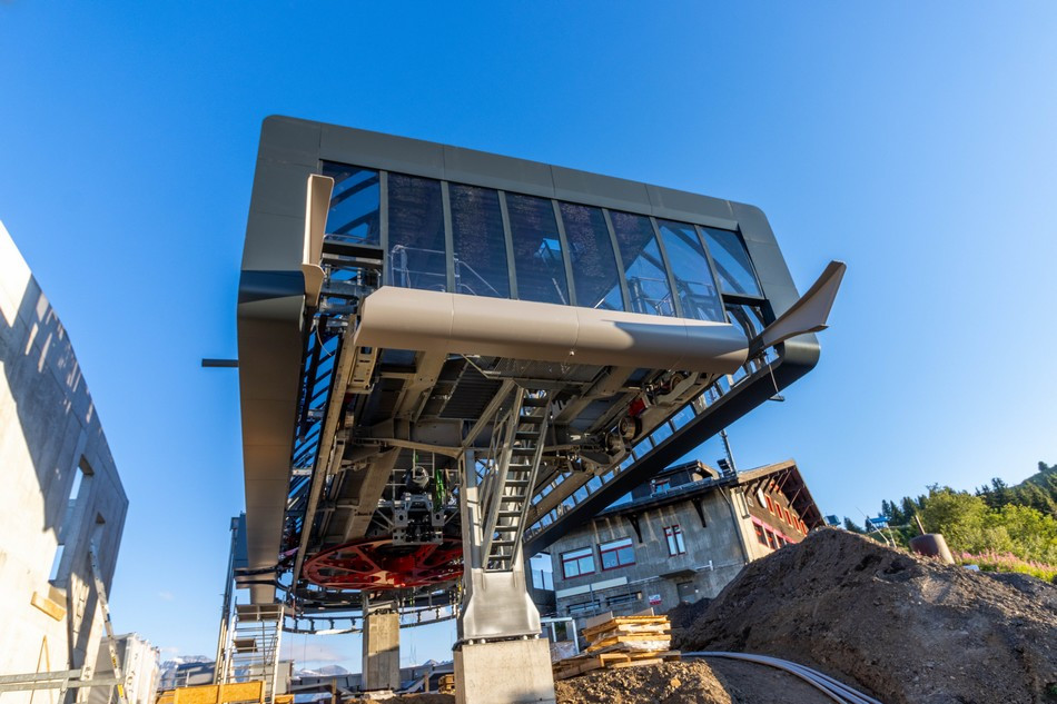

Vue général en gare amont, le nouveau visage du télécabine se dessine
Il ne manque plus que la sous-face
Partie avant de la gare amont

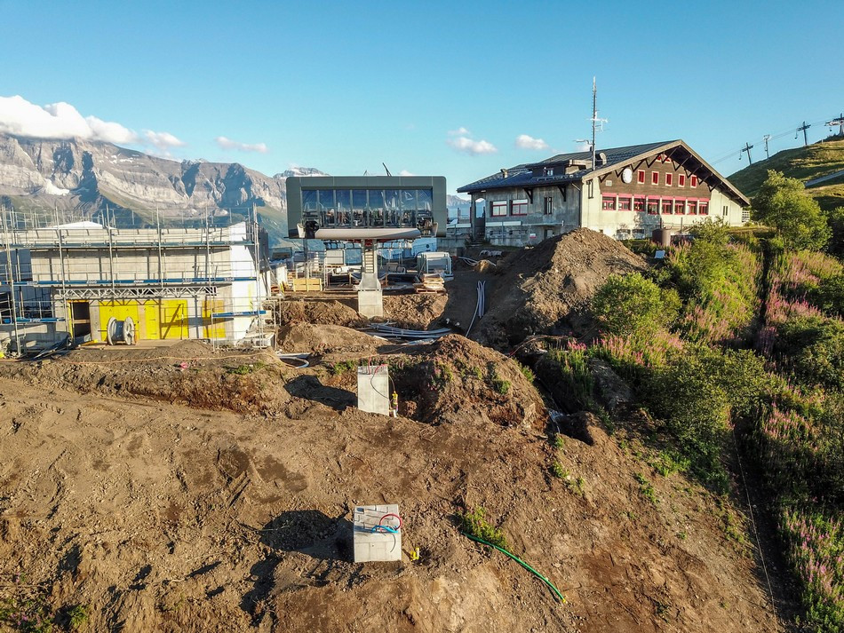

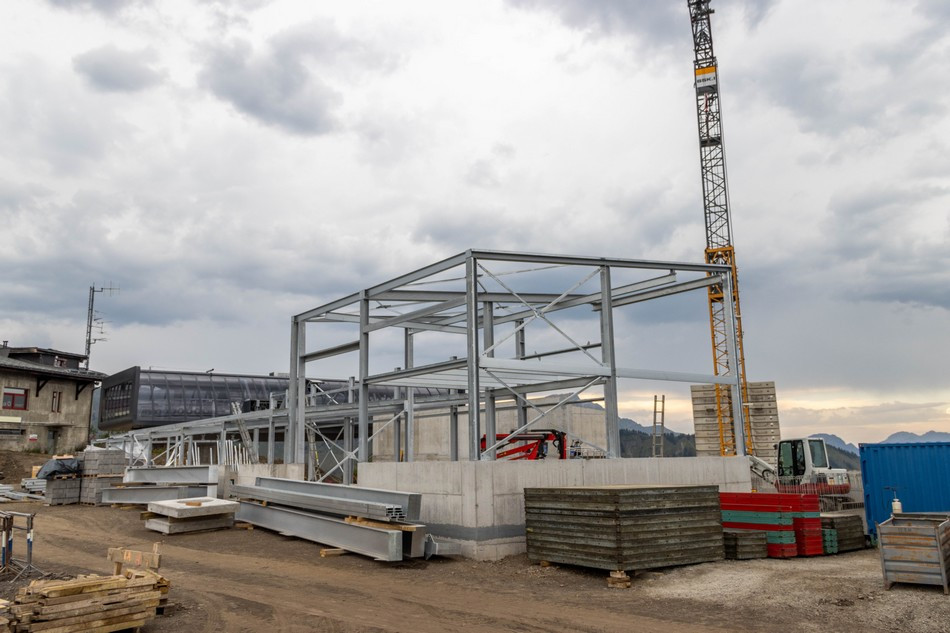

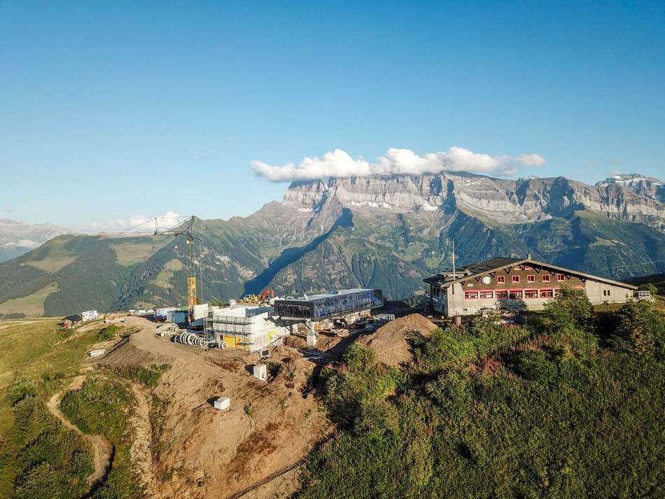

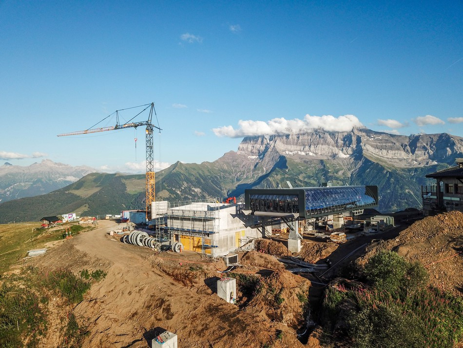

Vue générale avec les bâtiments annexes dont le bétonnage touche à sa fin
Les fondations et murs sont prêt à recevoir la charpente métallique
Belle vue avec les Dents du Midi qui jouent à cache-cache avec les nuages..

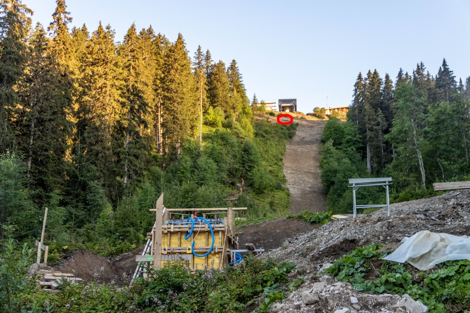

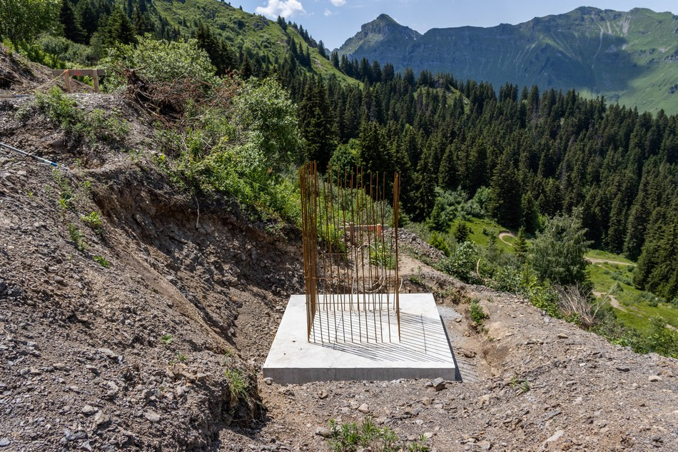

Construction du massif du P7 dont le pylône sera très haut

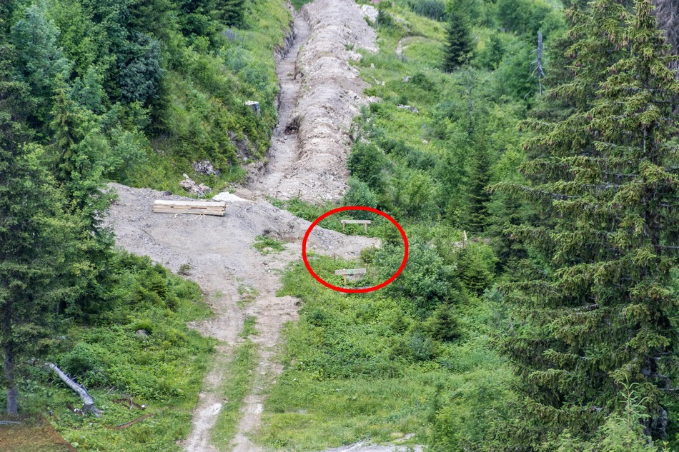

Vue de la futur portée entre le P7 et P8 (Entouré en rouge)

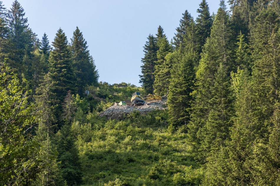

Vue éloignée de l'emplacement du pylône 4 situé juste en dessous de la pelle-araignée

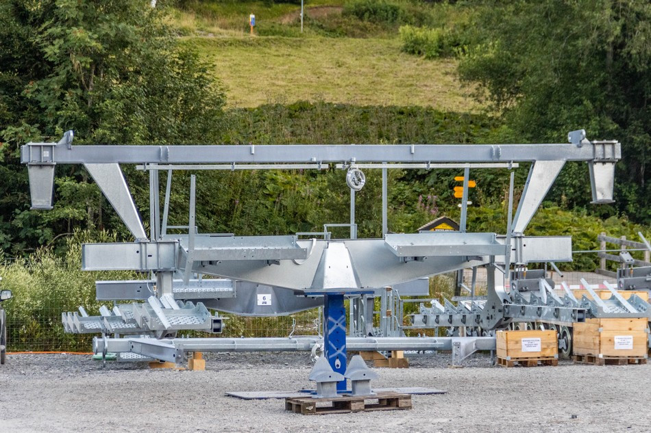

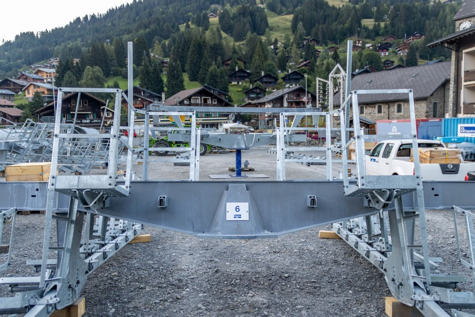

Montage des têtes des pylônes
Tête d'un pylône support-compression
Tête du pylône 6

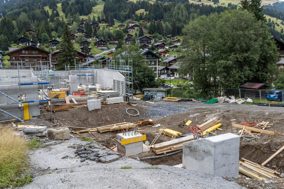

En gare aval, avec les massifs des P2 et P1 terminés
Les massifs de la gare aval sont prêt à recevoir la mécanique

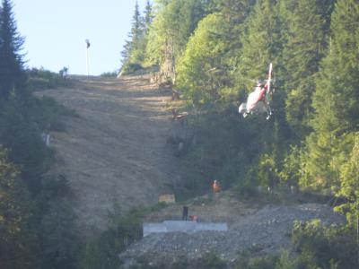

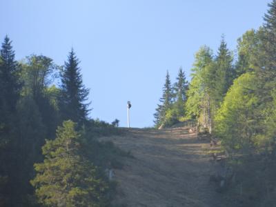

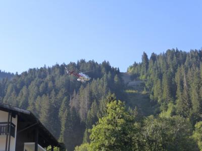

Posté 22 août 2023 - 18:24
Déjà hier un hélico était sur l la ligne

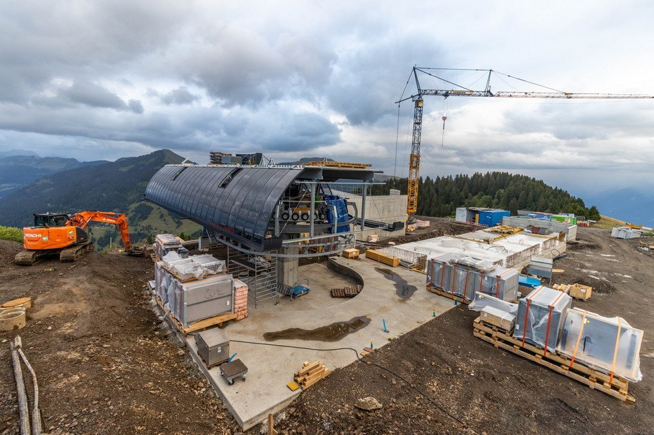

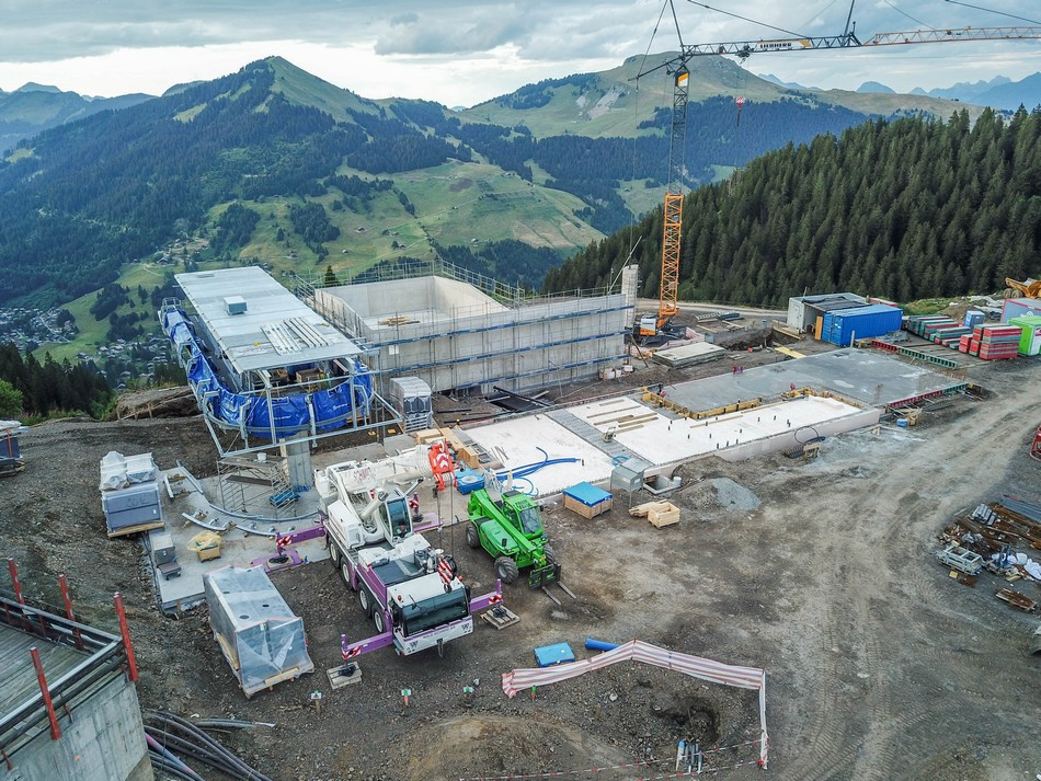

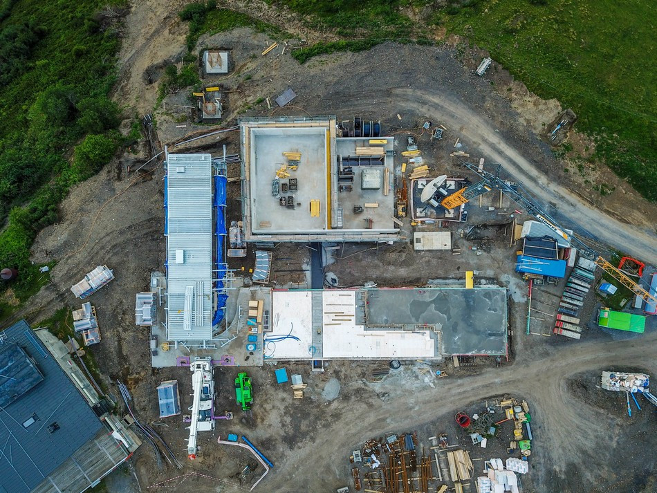

En gare amont, la sous-face a été installée, le montage de la charpente métallique des bâtiments annexes est en cours
Gare amont avec sa couverture, il ne manque plus que les pièces qui recouvrent le système de stabilisation des cabines

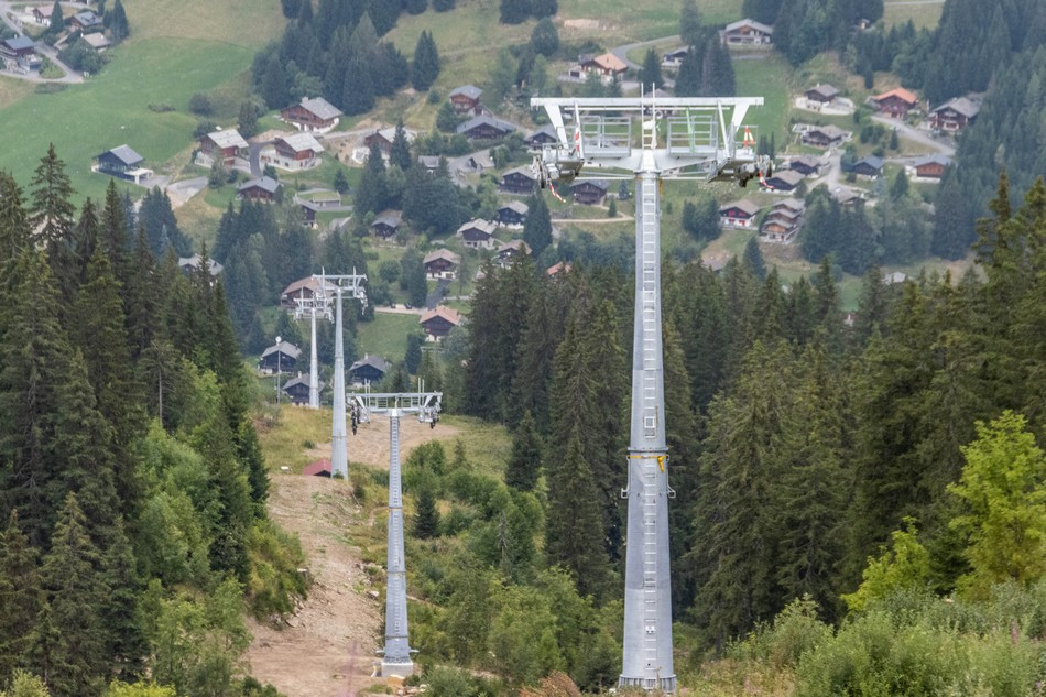

Vue sur la ligne où il ne manque que les pylônes 9 et 10
Zoom sur les pylônes 5 à 8
Charpente métallique en cours de montage

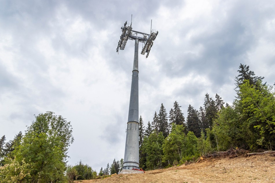

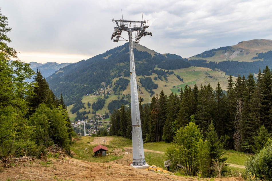

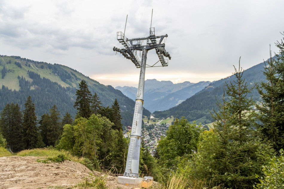

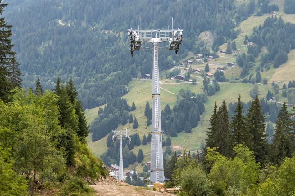

Pylône 8
Pylône 8
Pylône 7
Pylône 7
Tête du pylône 7 avec deux balanciers 8SC
Vue sur la portée entre les P7 et P8

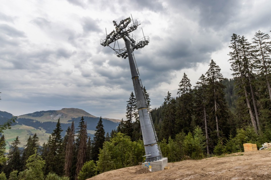

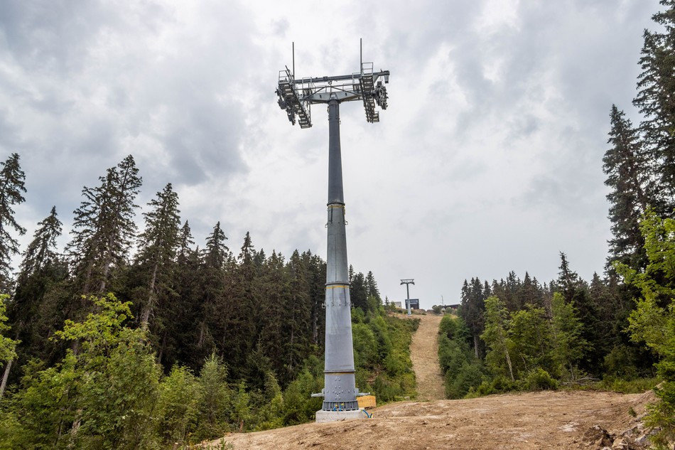

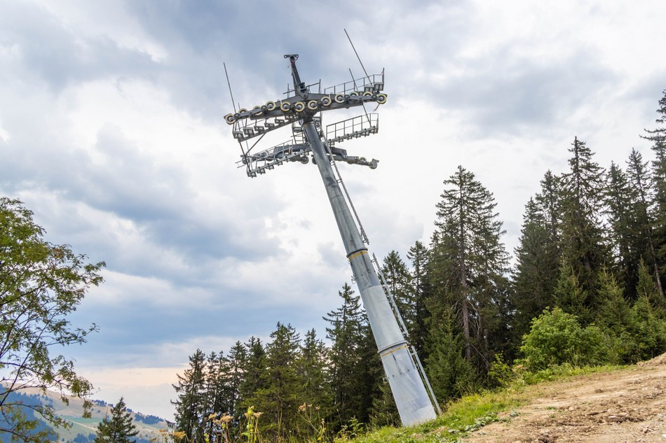

Pylône 6, l'un des plus haut de la ligne avec le P4

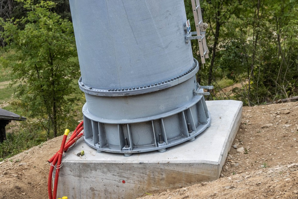

Base du pylône 6
Pylône 6
Pylône 5 en contrebas de la piste
Tête du pylône 5
Pylône 5

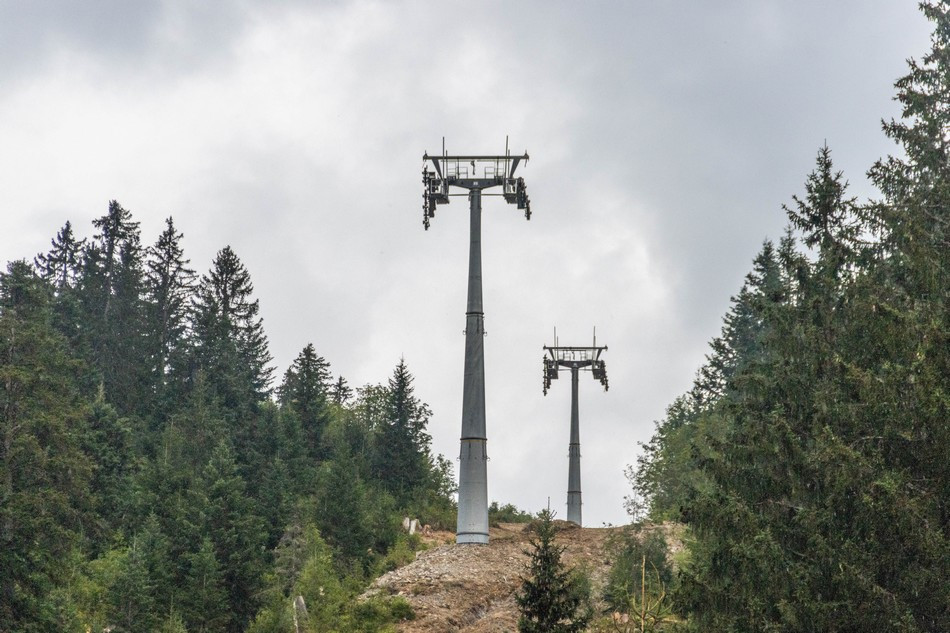

Pylône 4 et gare aval

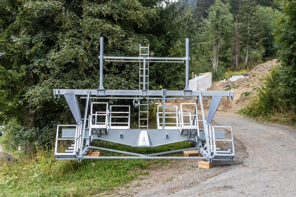

Tête du pylône 3 qui n'a pas encore été installée
Pylônes 4 et 5
Portée importante entre les P3 et P4

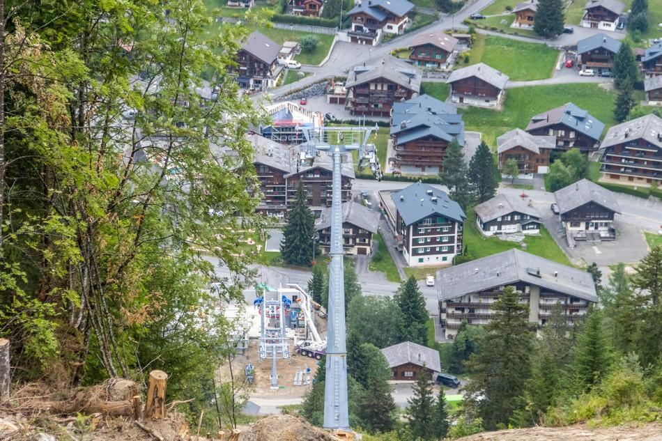

Pylônes 1 et 2 et gare aval en cours de montage
Idem

Merci. Pourquoi cet horrible ajout sur la potence 3 ?
#38 L'utilisateur est hors-ligne   pj222
  • Messages : 103
  • Inscrit(e) : 18-mai 22
Posté 26 août 2023 - 11:32
Peut être pour les supports de télécommunication
#39 L'utilisateur est hors-ligne   Cookie
  • Messages : 2 836
Posté 26 août 2023 - 14:57
l'ancien pylône situé au même endroit était équipé d'antennes, donc je suppose qu'il en sera de même sur ce pylône.

Base du pylône 6
Il manque quelques boulons... C'est pô sérieux Messieurs les Helvètes !
