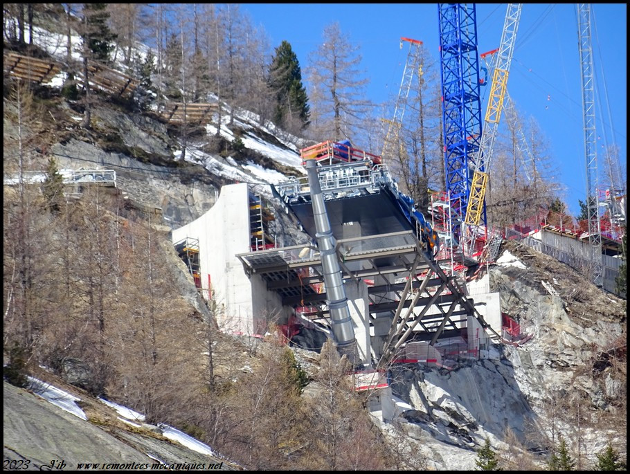

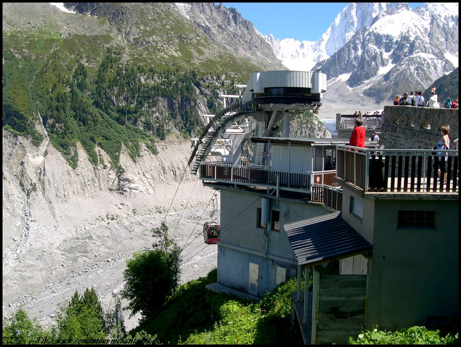

    La gare aval de la télécabine pulsée est suspendue sur les moraines granitiques de la Mer de Glace
    (Ou cliquez ici pour accéder au reportage de l'installation dans la BDD)

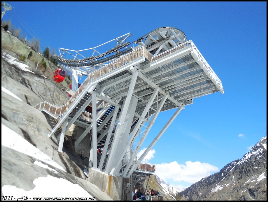

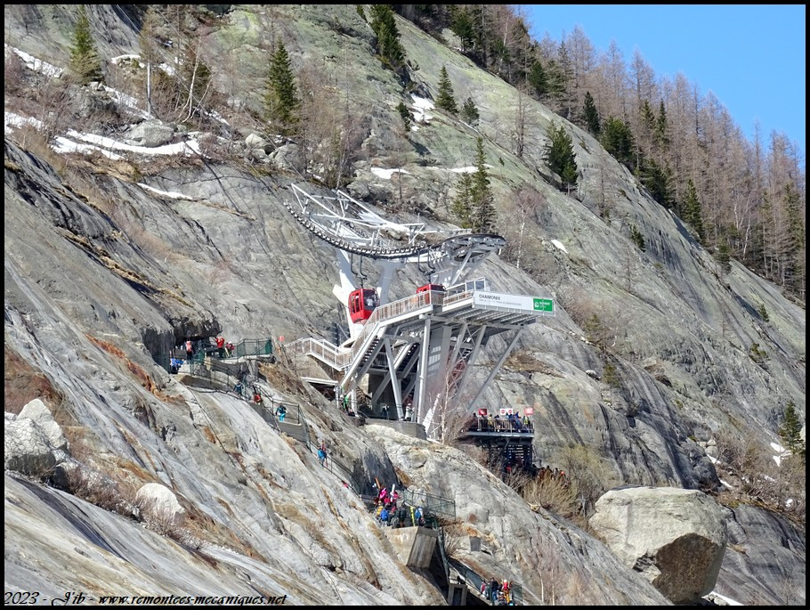

    L'imposante structure métallique de la gare aval

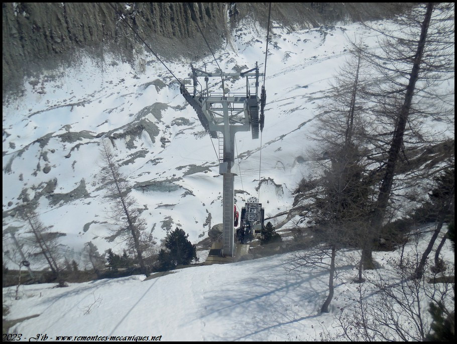

    Le P1 avec sa double tête de pylône

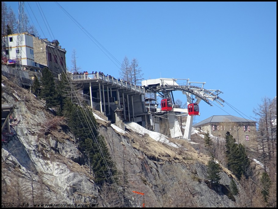

    La gare amont au niveau du Montenvers avec un train de 2 cabines

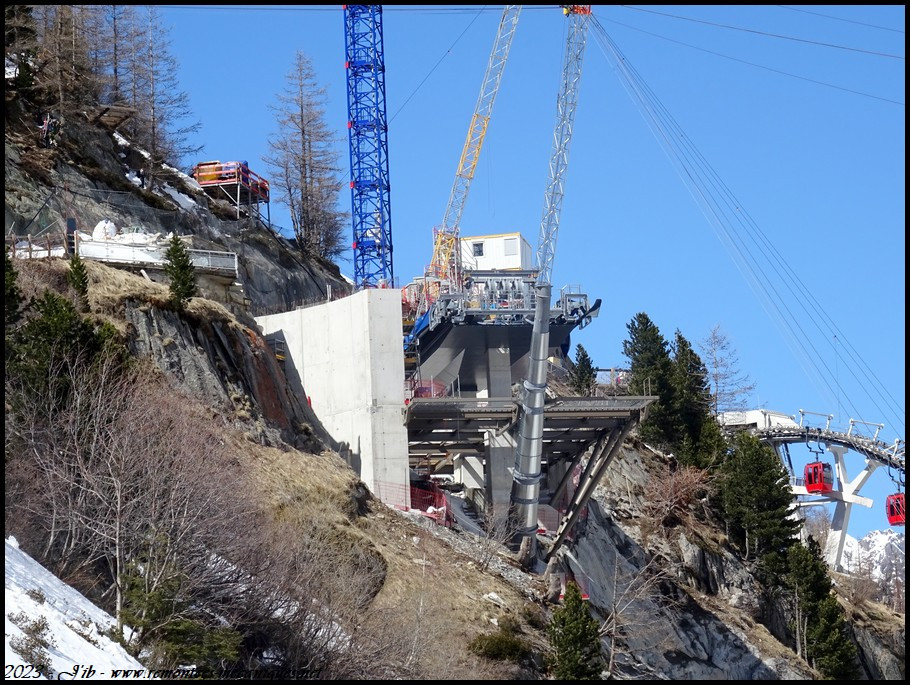

    La gare amont, station motrice

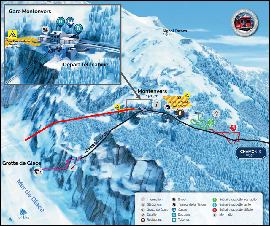

    Situation de la nouvelle télécabine par rapport à l'ancienne et au site du Montenvers (rouge)

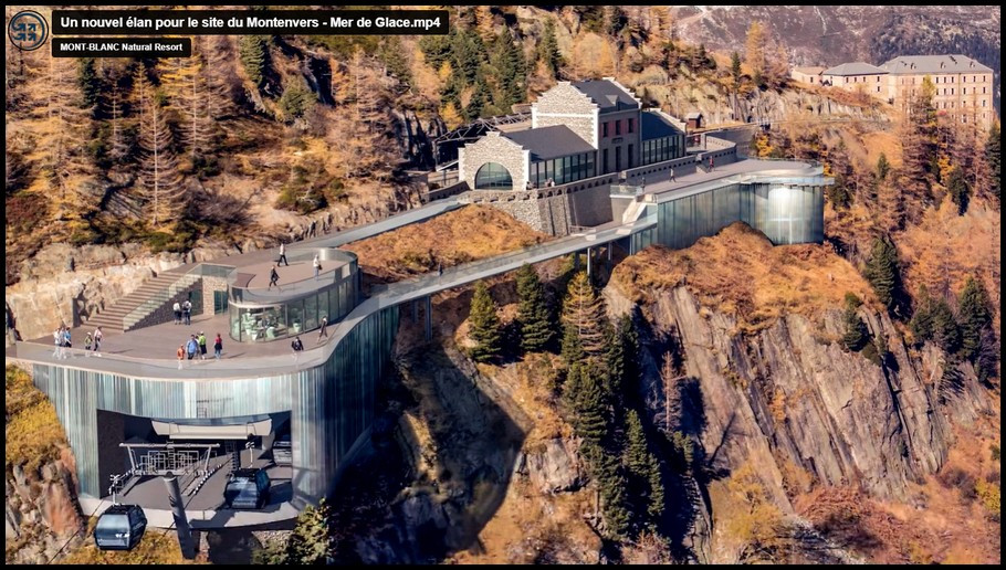

    Visuel du projet envisagé en gare amont

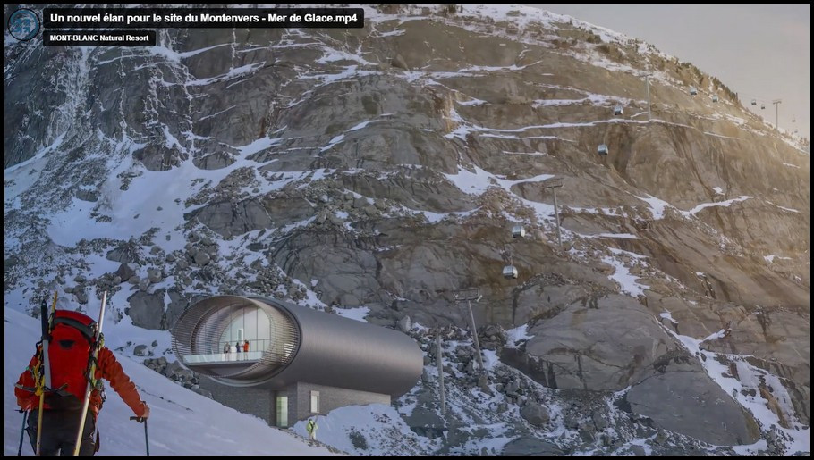

    Visuel du projet envisagé en gare aval

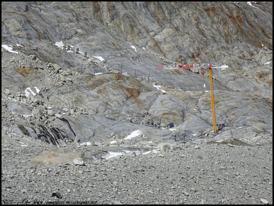

Quelques images du chantier en date du 09 avril 2023 :

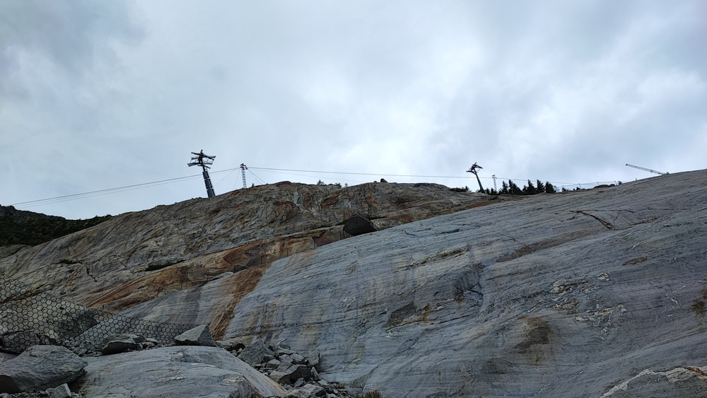

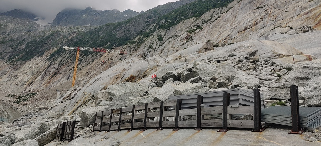

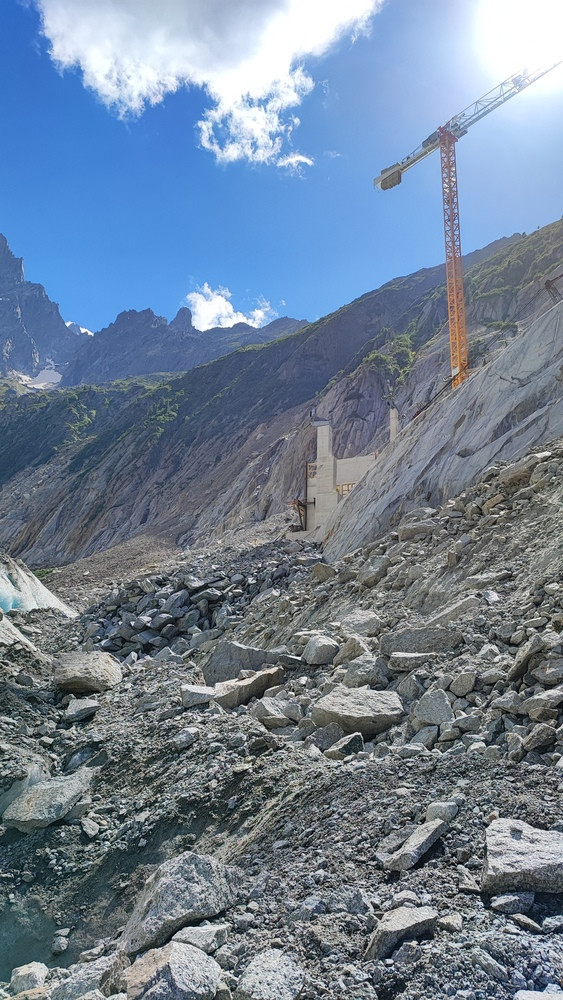

    La gare aval avec sa grue sur le glacier de la Mer de Glace

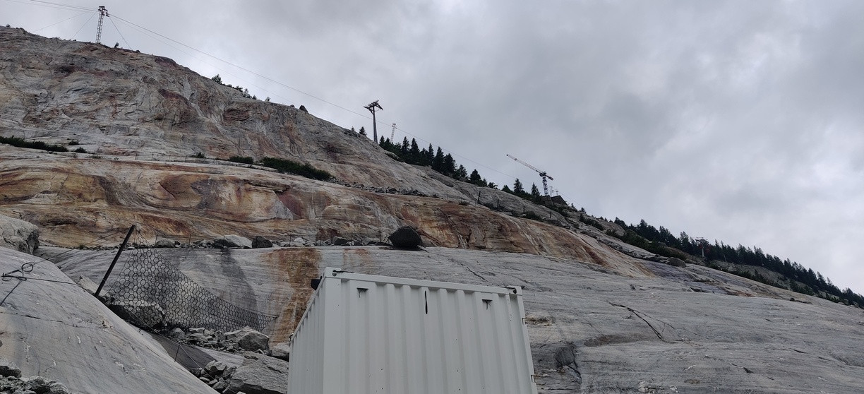

    Vue sur l'axe de la ligne depuis la Mer de Glace
    Zoom sur la G2 et son dernier pylône

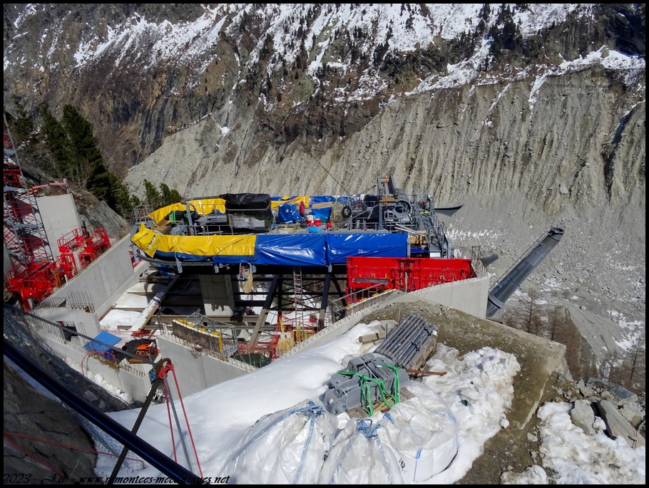

    Détail sur les éléments protégés de la gare amont par une bâche

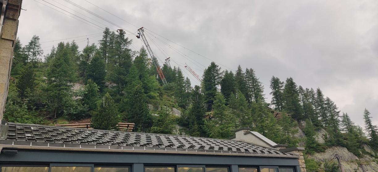

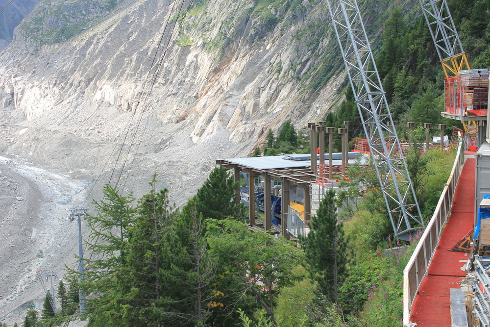

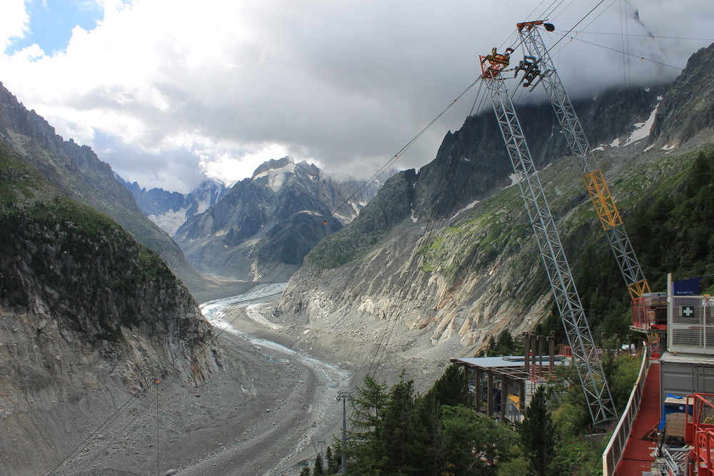

De passage en milieu de semaine.

On peut tout de même se demander pourquoi le chemin de fer Chamonix Montenvers n'est pas utilisé pour l'approvisionnement du chantier ?
Pour les éléments pouvant tenir sur des wagons plats...donc un certain nombre malgré tout... Volonté de la CMB ?
Ce message a été modifié par Fabien05 - 02 juillet 2023 - 14:42 .
#7 L'utilisateur est hors-ligne   chris2002
  • Messages : 3 018
Posté 02 juillet 2023 - 15:14
Suivant la quantité de matériaux à amener, en particulier de béton, et la configuration "pas idéale" des deux terminus, cela n'est peut-être tout simplement pas possible en maintenant l'exploitation normale du chemin de fer. Surtout que vu la pente (220/1000, ce qui est beaucoup, même pour un chemin de fer à crémaillère), c'est probablement un, éventuellement 2 wagons plat qui pourraient être poussés, pas plus.
De plus, il me semble que le chemin de fer du Montenvers est déjà relativement limité niveau matériel roulant disponible.
Et si c'est pour avoir des A/R incessant de locomotives diesel poussant un à deux wagons de marchandise (les automotrices électriques sont nécessaires pour le trafic passager), pas sûr que ce soit très écologique.
(peut-être aurait-il été possible de récupérer l'une ou l'autre motrice électrique utilisée sur le Tramway du Mont Blanc, vu l'arrivée de nouvelles rames, mais dans ce cas, je suis quasiment sûr que la charge transportable aurait été limitée à un seul wagon marchandise).
A contrario, avec un blondin de chantier, 100% de l'énergie utilisée est électrique et il n'y a aucune interférence avec l'exploitation touristique de la ligne.

Je crois bien que le chemin de fer est utilisé mais de façon très limitée. Et effectivement c'est au diesel donc dès qu'ils l'ont mise en route, ça s'est bien senti.
Vue l'affluence et le trafic toute la journée, ça me semble compliqué d'utiliser plus le rail.

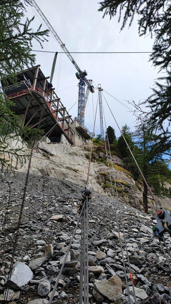

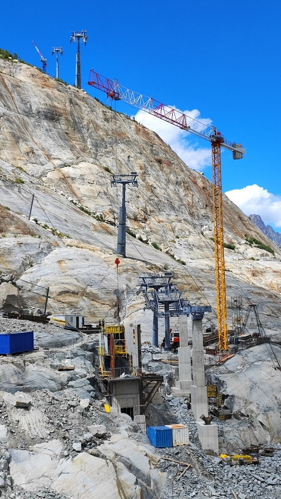

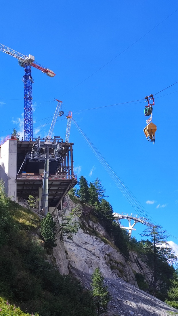

Photos du 2 août:

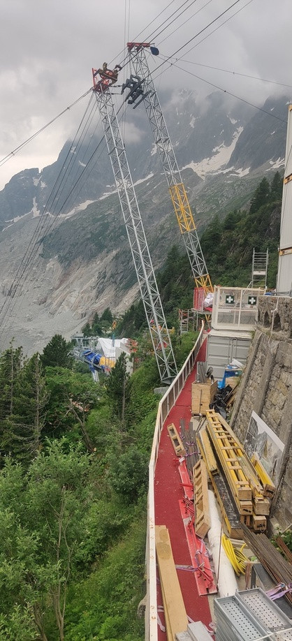

G2:
On aperçoit est la poulie retour du 1er tronçon tph; celui en arrière plan le second tph avec un angle permettant d'être parallèle à la nouvelle TC.
Couverture de la gare en cours
Ancrages des haubans du 1er tronçon du tph:

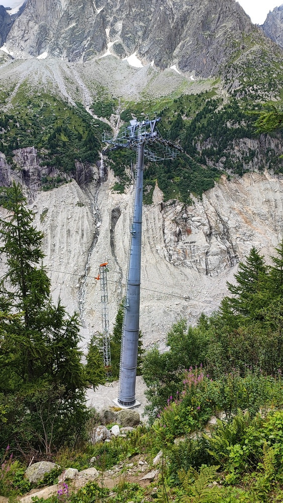

P5:
P4 & P5:
G1:
P3 & P4 sont équipés de pare pierres:
