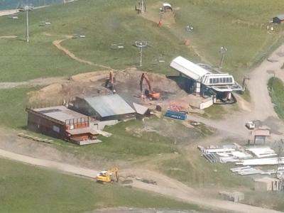

Effectivement, le terrassement de la G2 a débuté ce lundi. désolé pour la qualité de la photo, mais prise de la cabine du Jandri-Express

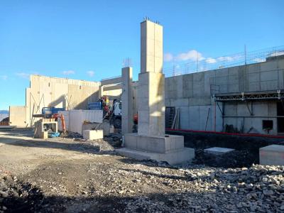

Voici un suivi en date d'aujourd'hui.
Les travaux en gare aval débuteront le 28 août (gare aval, P1, P2 et P3). Côté ligne :
- P4 : décoffré, en attente de remblaiement
- P5 : plot coulé, en attente de décoffrage
- P6 : remblayé
- P7 : coulage de la semelle prochainement
- P8 à P12 : remblayés
- P13 : béton de propreté coulé. Le ferraillage attend sa mise en fouille prochaine aussi.

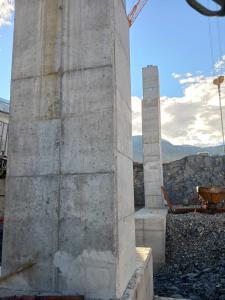

En gare amont, les massifs fonctionnels sont en cours de coulage : la semelle et le raidisseur du pied arrière sont décoffrés et en cours de remblaiement. La semelle du pied avant est coffrée. Le bâtiment avance bien également, les élévations côté ligne vont débuter très bientôt.
P4.
P6.
P8.
Les massifs fonctionnels. La chandelle arrière mesurera plus de 13 m.
L'avancement du bâtiment.

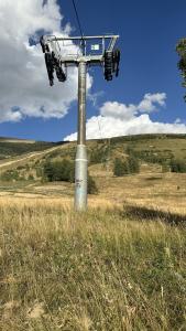

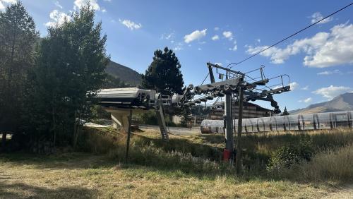

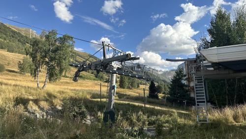

Le démontage du TSD a débuté, le câble a été retiré et en gare aval/P1 il manque quelques pièces

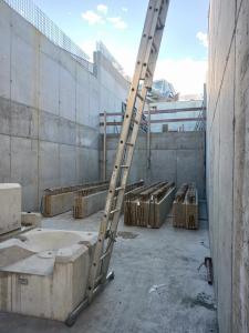

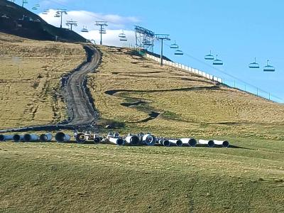

Petit suivi du TSCD de Belle Etoile en date du jour.
Les terrassements en gare aval ont démarré cette semaine après la fermeture de la station. En ligne, les P4 au P12 sont prêts à recevoir les pylônes, les plots de décâblages du P5 et du P7 sont positionnés et prêts à être enterrés. En gare amont, le bâtiment continue d'avancer, le mur côté ligne a débuté. Les massifs de la gare sont désormais coulés jusqu'à la tête. Les premières livraisons Doppelmayr ont débuté, des balanciers sont arrivés.
Les terrassements en gare aval. 4 tombereaux et 3 pelles!
La gare amont.
Les balanciers sont stockés à la zone logistique du 3S et en gare amont.
