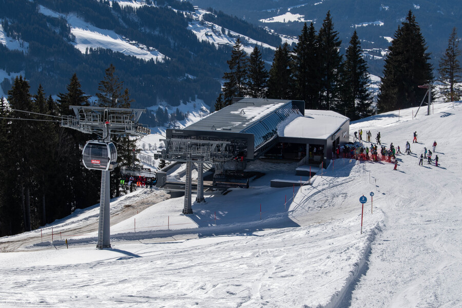

Salut!
Pour résumer, ce sont deux gammes d'appareils débrayables de chez Doppelmayr. Les premières D-Line sont entrées en service en 2015, pour les Uni-G il me semble que c'était en 2000.
Aux Deux-Alpe, on trouve des Uni-G sur les TSD des Crêtes, de la Toura et et de Bellecombe. Voilà un exemple de TSD6 Uni-G : image
On ne trouve pas encore de D-Line aux Deux-Alpes. Voilà un exemple de gare D-Line : image
Les plus grandes différences sont les faces avants, "conventionnelle" sur l'Uni-G et rectangulaire sur la D-Line. Les pieds avants ont également différents, il y a un fut tubulaire sur l'Uni-G et un pilier rectangulaire sur la D-Line. De plus, un escalier passe au-travers de ce pilier avant sur la D-Line pour permettre l'accès à l'étage de la gare (on le remarque bien sur cette image). Ce pied avant rectangulaire montrait d'ailleurs dès le début de la construction que l'appareil serait une D-Line.
En espérant que ça réponde à ta question :)
