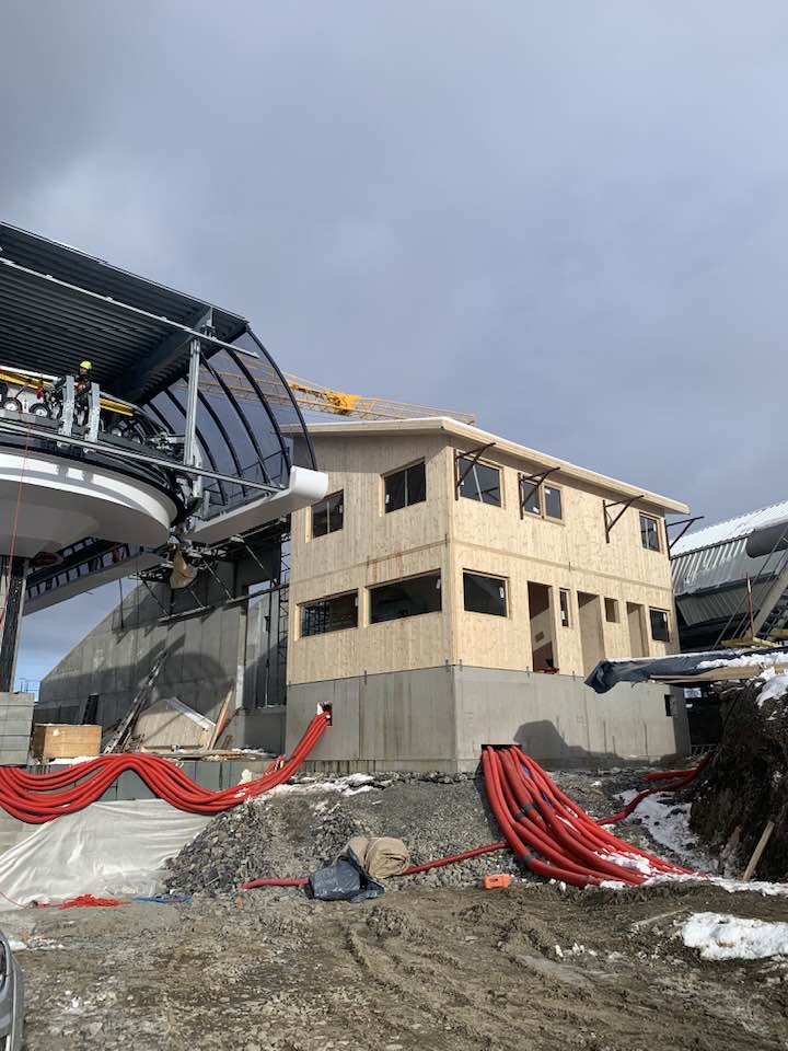

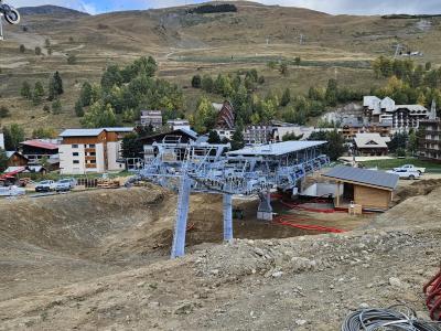

Bonsoir, voici une photo de la G1 prise par le Troub :
Image attachée: Sans titre.jpeg

Quand on regarde cette photo, on a du mal à s'imaginer une ouverture en décembre. L'un d'entre vous a-t-il des infos concernant le respect du planning initial ?

Chaque année c'est la même ! La fameuse phrase "j'ai du mal à imaginer une ouverture en décembre". Même s'il y a un peu de retard, le chantier ne paraît (aux yeux des images, sans connaître le planning actuel) pas tant que ça en retard. Le gros des gares est fait, il manque le déroulage, la mise en place des véhicules et les essais. Après tout le reste ça se fait en temps "off" en même temps.

En regardant de près la photo de la G1, ils sont en train de tirer le câble de petit diamètre.
ça veut dire mise en route dans 1 à 2 semaines;
largement le temps d'être à l'heure pour noël (le domaine entre 1650 et 2100m n'ouvre pas avant le 15 décembre).
Pour moi, tout va bien.
Eventuellement, le garage peut ne pas être terminé, mais tant que la G2 est finie extérieurement, comme au super Venosc, ça peut tourner commercialement pour la saison.

Le garage doit être fonctionnel pour l'ouverture de l'appareil.
Pour l'instant le câble définitif est en train d'être tiré, les premiers réglages vont débuter d'ici le 05 novembre. Après il y a un gros mois de réglages sachant qu'il faut aussi finir le bâtiment du garage et l'équiper. Le chalet en gare amont sera monté très bientôt.
Personne ne va s'enflammer svp, on laisse les équipes bosser, le chantier est difficile et ils n'ont pas besoin d'un public (virtuel comme physique). Je continuerai de donner des nouvelles aux moments opportuns et à mettre des photos de toute façon.

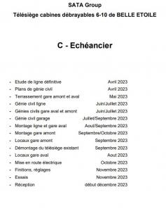

Je comprends aisément qu'un chantier puisse avoir du retard, il y a tant d'imprévus à gérer. Mon post s'appuyait uniquement sur l'échéancier édité par la SATA.
Miniature(s) jointe(s)
  • Image attachée: Echéancier chantier Belle Etoile.jpg

Il s'agit de l'échéancier prévisionnel de la DAET (dossier établi par le maître d'oeuvre et non par la SATA, celle-ci fait le dépôt de la demande), celui-ci n'est pas contractuel comme je l'avais indiqué. Il ne présage pas de ce qu'il se passera réellement (y compris le phasage des travaux) et seul les échéanciers d'exécution font foi et ils ne sont pas diffusés. De fait, il est difficile de parler de retards alors qu'aucun échéancier réel n'est à ta disposition :) .

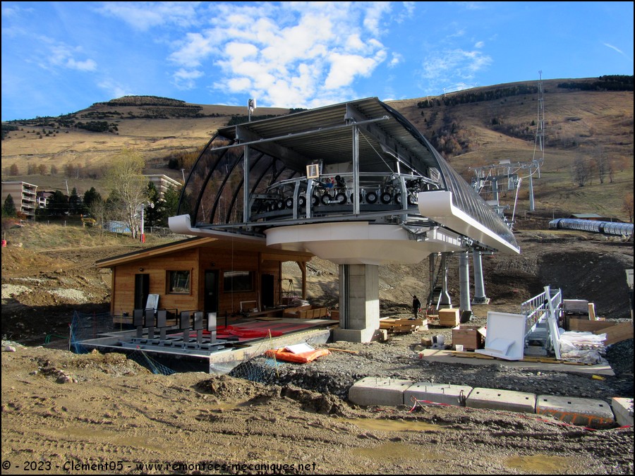

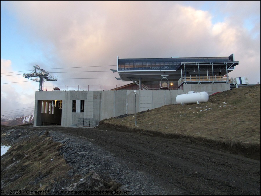

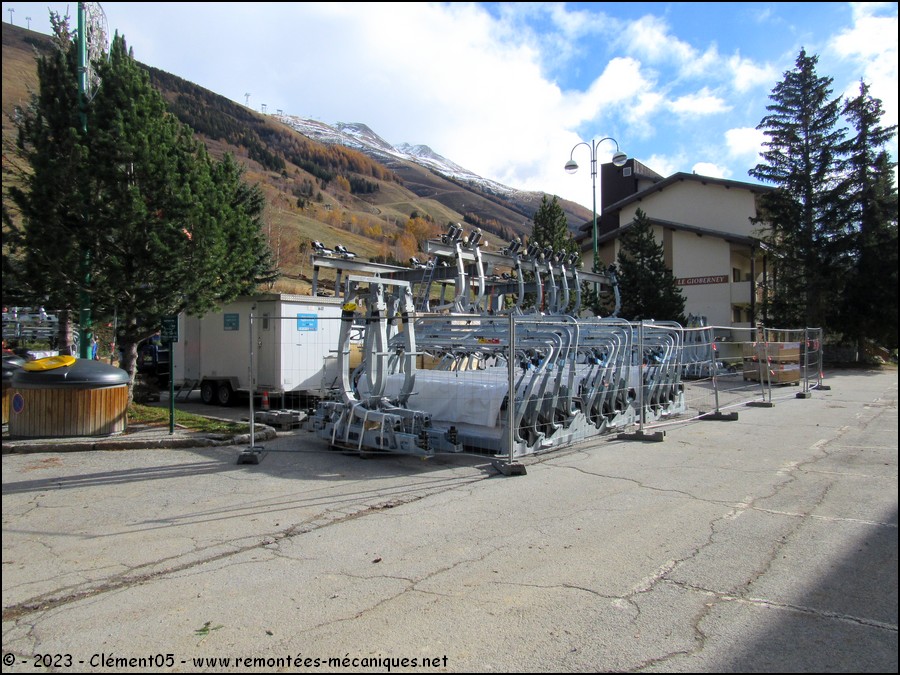

Petit suivi pour ce combi. Les premiers véhicules ont donc été livrés, l'injection de quelques uns est prévue sous peu pour attaquer la mise en route avec véhicules. Le câble est épissé et tournant en électrique. La gare amont est en cours de finition (installation du quai cabines, de l'estacade de débarquement sièges, finitions dans les locaux) et le garage continue d'être monté. En gare de départ, les habillages sont en cours de pose et le quai des cabines a été livré.
La gare aval.

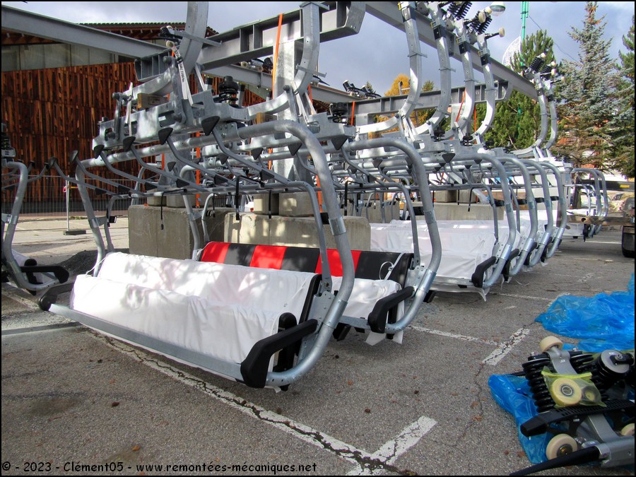

Les premiers sièges.
L'un d'entre eux est partiellement débâché.

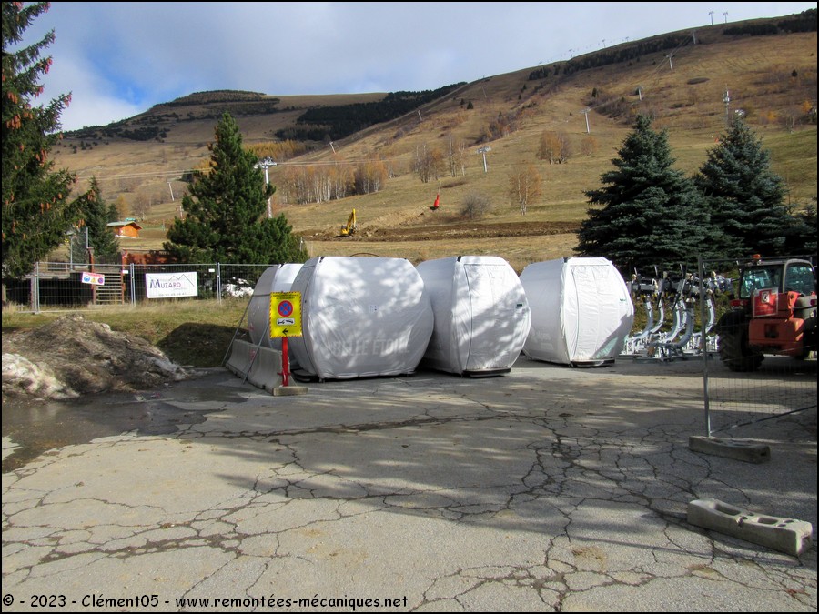

Les premières cabines.
