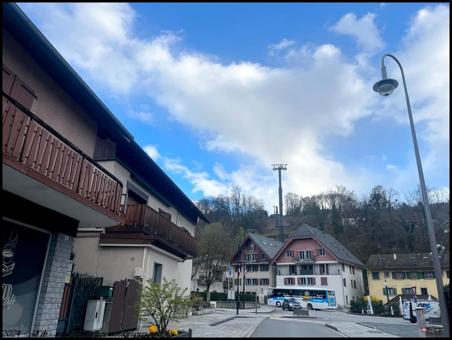

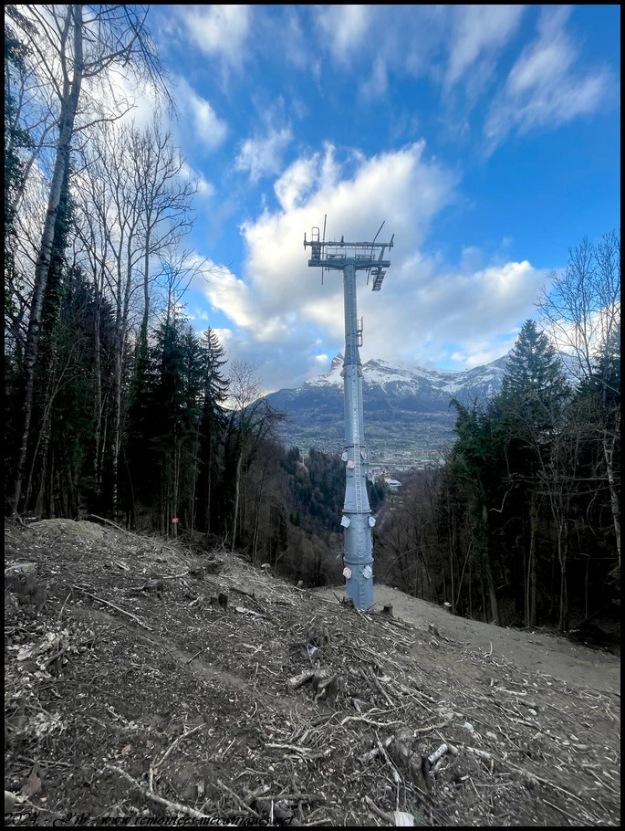

Posté 24 mars 2024 - 20:19
Mise à jour du chantiers des 2 TC après héliportage de la ligne de la première TC en date d'aujourd'hui :
    G1 à côté de la gare SNCF au Fayet
    Vue sur la ligne en sortie de la G1 ; à noter que les premiers pylônes en zone urbaine sont peints en gris anthracite et les autres sont galvanisés
    P4 et P5 au loin
    P6
    Vue sur G2 et G3 depuis le P6
    P7 qui sera monté à la grue et P6 au loin
    G2 de la TC Valléen
    G3 de la TC Saint-Gervais - Bettex
    Stockage des balanciers de la première TC sur le parking de Saint Gervais
11

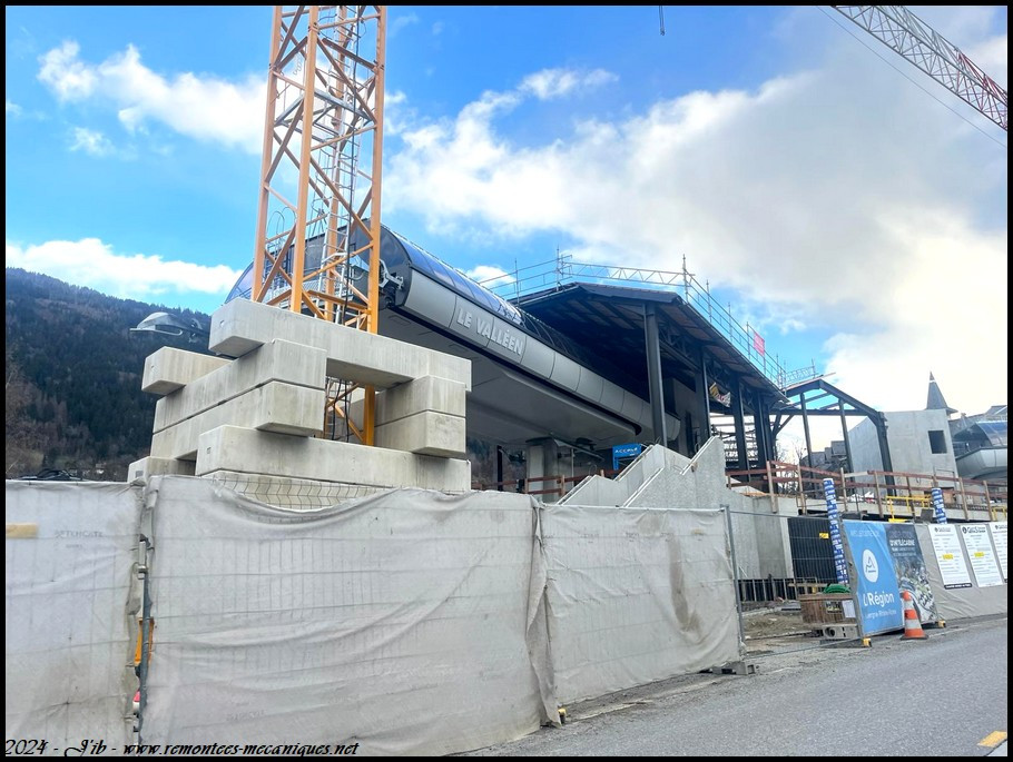

Posté 07 avril 2024 - 19:28
Le P1 est levé mais sans balanciers :
Vue d'ensemble du chantier de la G1 :
Une nacelle et deux cabines bâchées sont arrivées :
Ce message a été modifié par Romain Heiler - 07 avril 2024 - 19:32 .

Posté 15 avril 2024 - 14:23
Les balanciers ont été posés sur le P1 et une cabine est en gare :

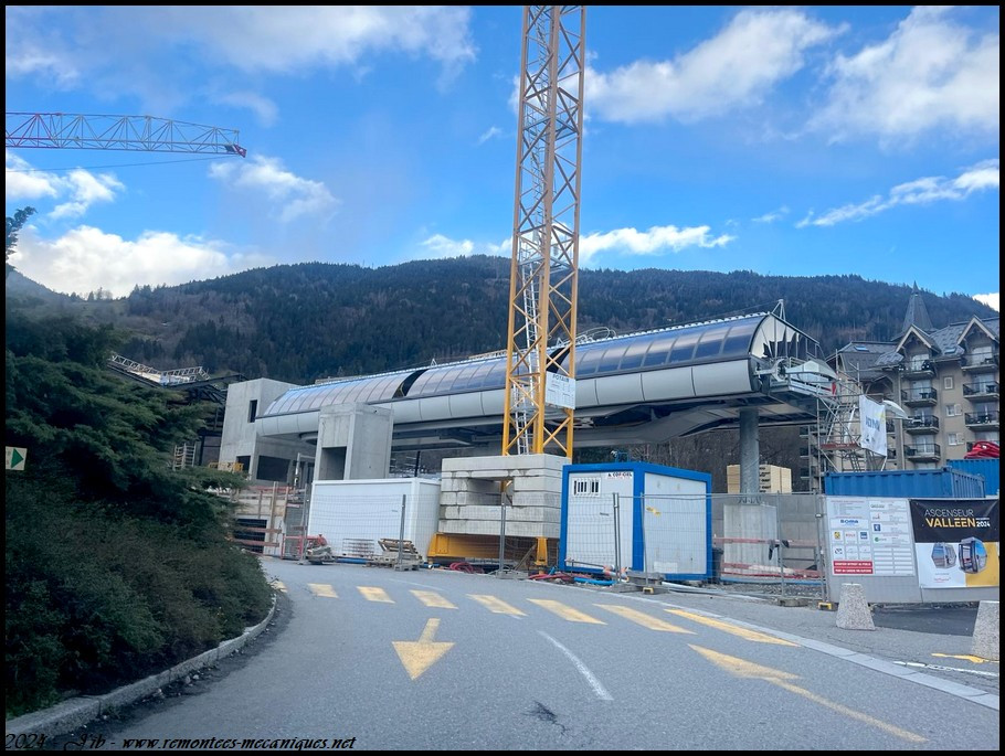

Posté 02 mai 2024 - 16:45
La pose du câble devrait se dérouler à partir du 14 mai. En prévision, ce portique a été installé rue du Faucigny au Fayet, juste à la sortie de la G1.

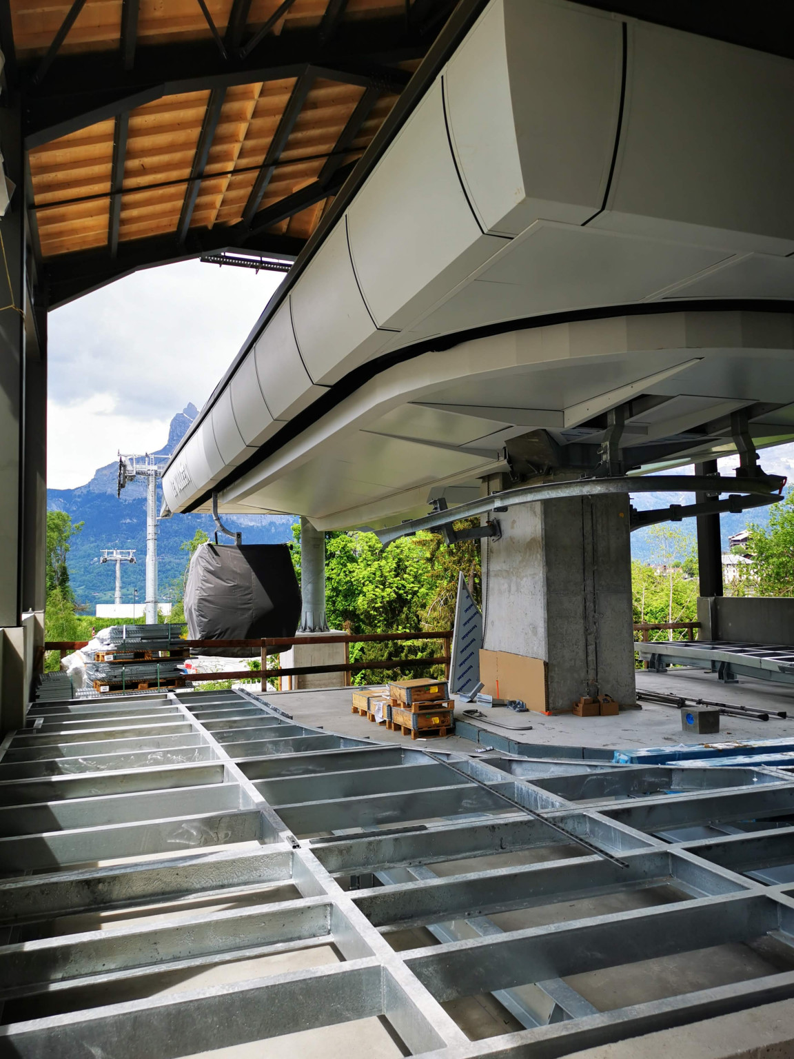

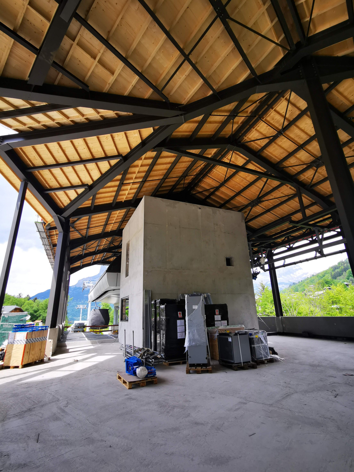

Posté 19 mai 2024 - 15:57
Préambule : aucun accès n'a été forcé pour réaliser ces photos, bien qu'il s'agisse de chantiers par définition interdits au public, celui de la G1 était librement accessible le dimanche 12 mai, quant à celui de la G2, il n'est jamais clos...
La passerelle d'accès :
Embarquons :
Ah non, il n'y a pas de câble mais ça ne saurait tarder :
Le garage en construction :
On comprend bien ici que ledit garage sera commun aux deux tronçons (à droite, rail en provenance du Valléen, à gauche contour de la gare aval du Bettex) :
Correspondance entre les deux tronçons :
Gare amont du Valléen :
