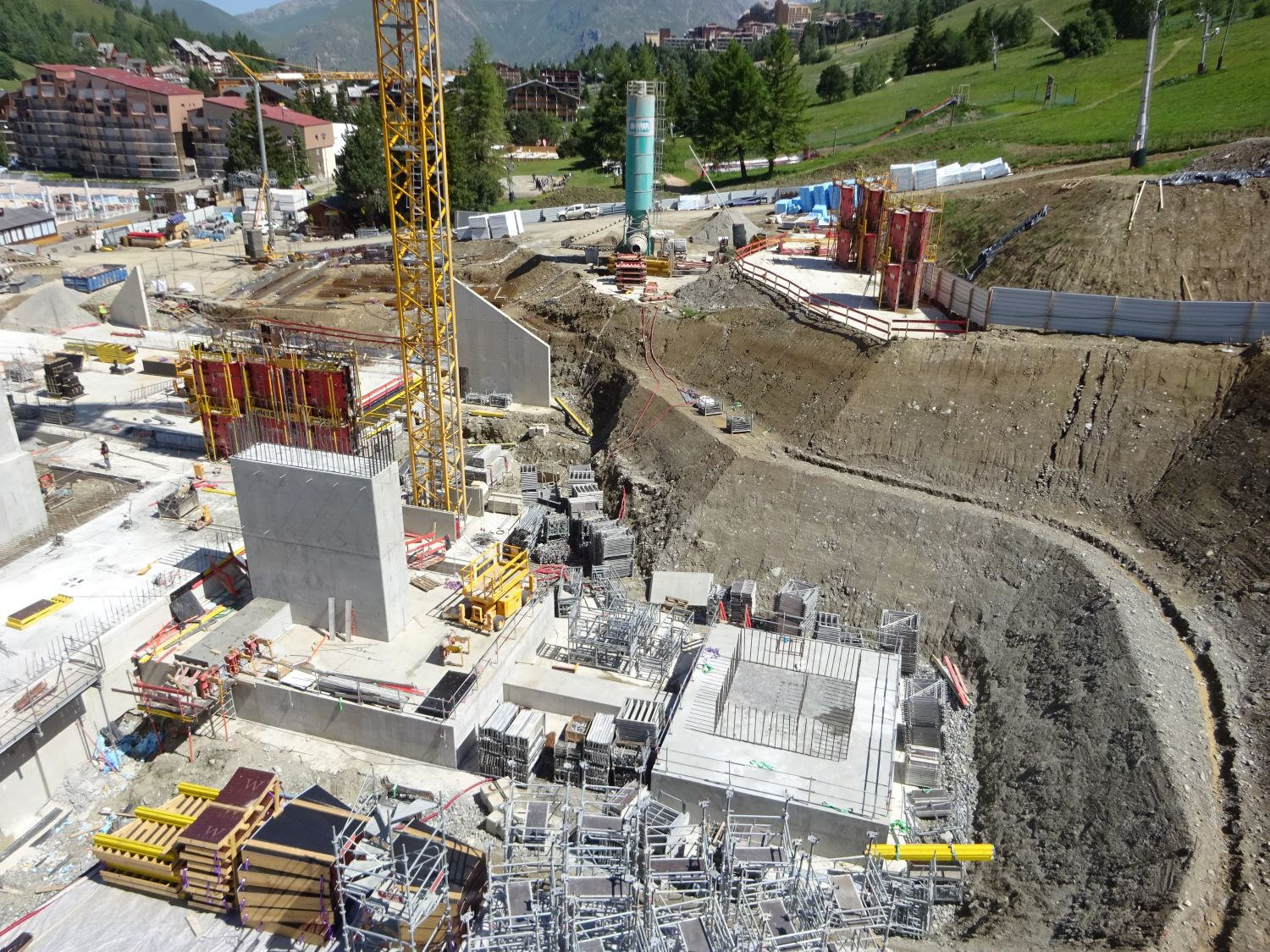

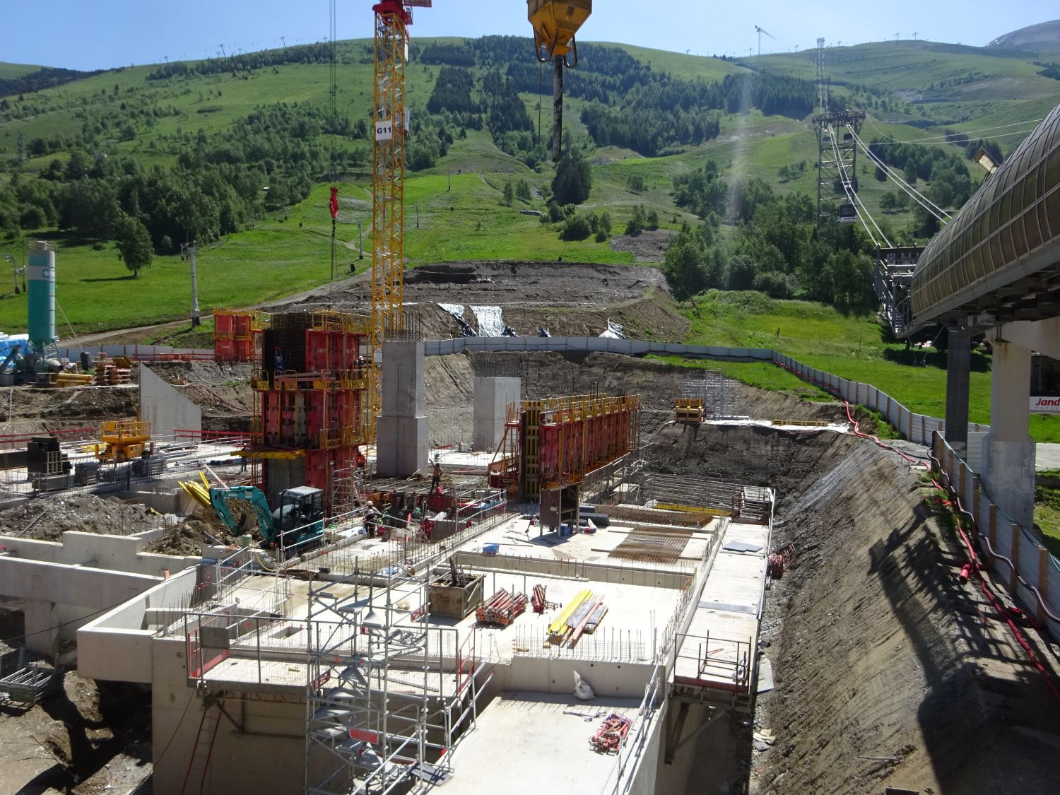

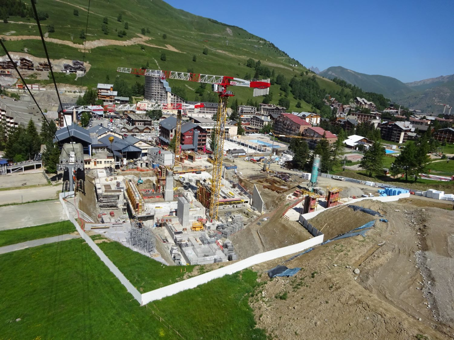

Une grande parties des photos ont été prise pendant le Weekend, donc le chantier est calme (c'est même mieux pour les photos), mais rassurez vous il avance très bien.
Ont commence par la G1 donc le génie civil avancent a très vitesse et poursuit sont cours.
Vue globale.
Les piliers des gares qui porteront les lanceurs et les tomme des câbles porteur.
Le massif pour le sabot de compression.

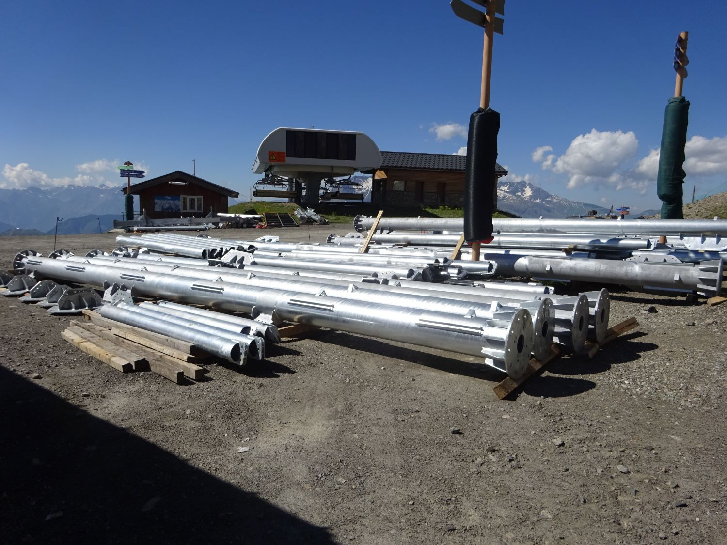

Les éléments qui constitueront l'ossature du P3.

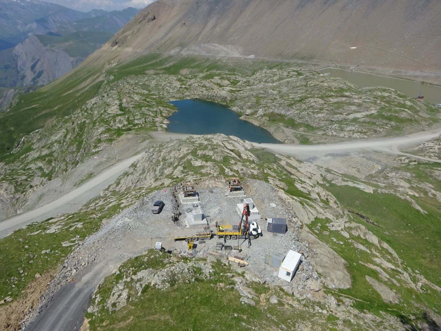

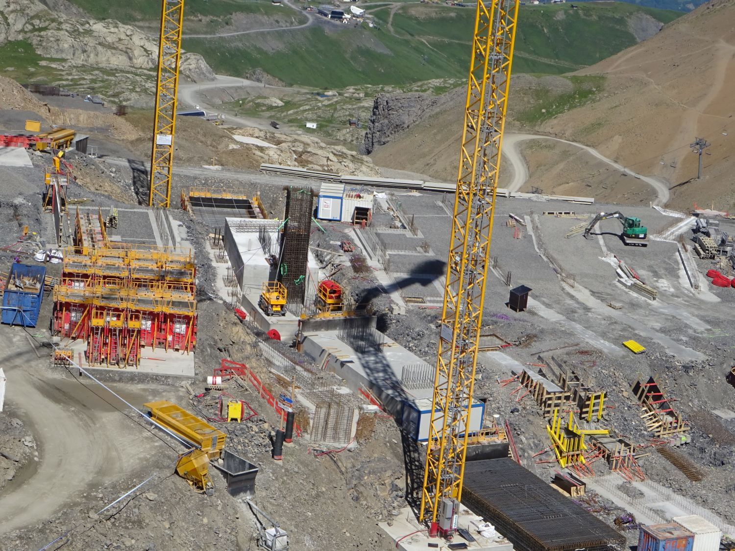

L'intermédiaire qui sera dans doute mécaniquement la partie la plus intéressante a voir pour plut tard, la G2 sera la station motrice du premier tronçons et la G3 retour tension du deuxième, cette configuration de motrice en amont se retrouveras sur la futur TC10 de roche de mio.
Vue globale avec coulage des semelles des piliers G2 et mise en place ferraillage du sabot de compression
L'ensemble du génie civil de la partie fonctionnel, fondation et semelles de G2 G3 et les ferraillage érigé aux centre sont ceux de la partie transfert et aiguillages (qui fonctionne sur un mode tiroir sur gamme LP) qui constitue sans doute la particularité de ce 3S.

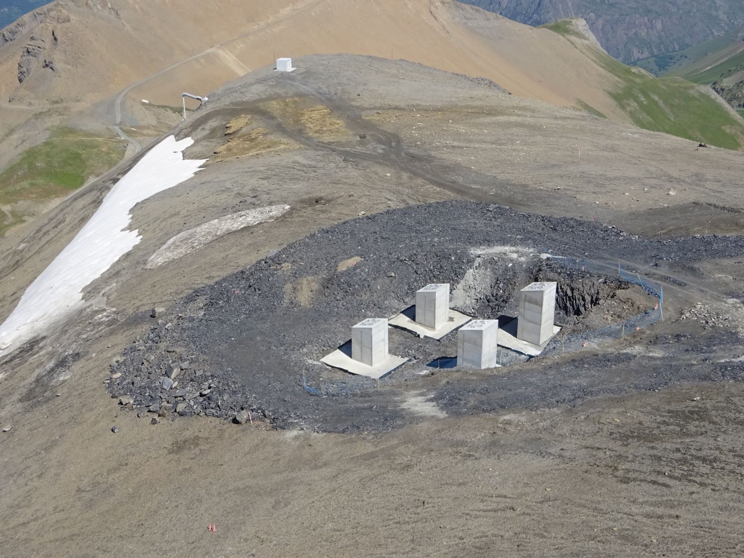

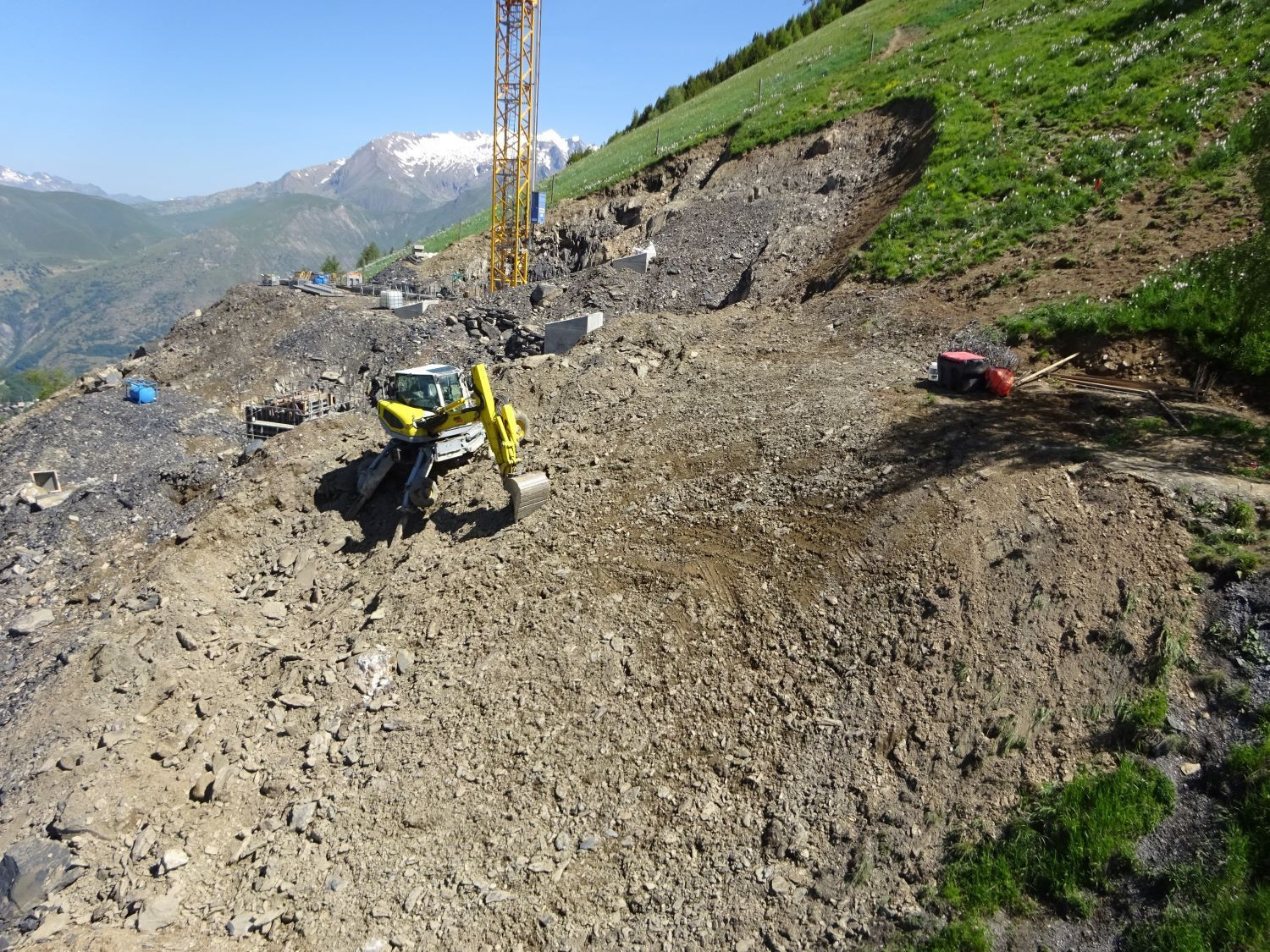

Le P5.

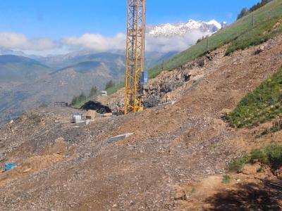

L'emplacement du P6 donc les terrassement n'ont pas encore commencé.
Le P7 qui sera le dernier pylônes de ligne.

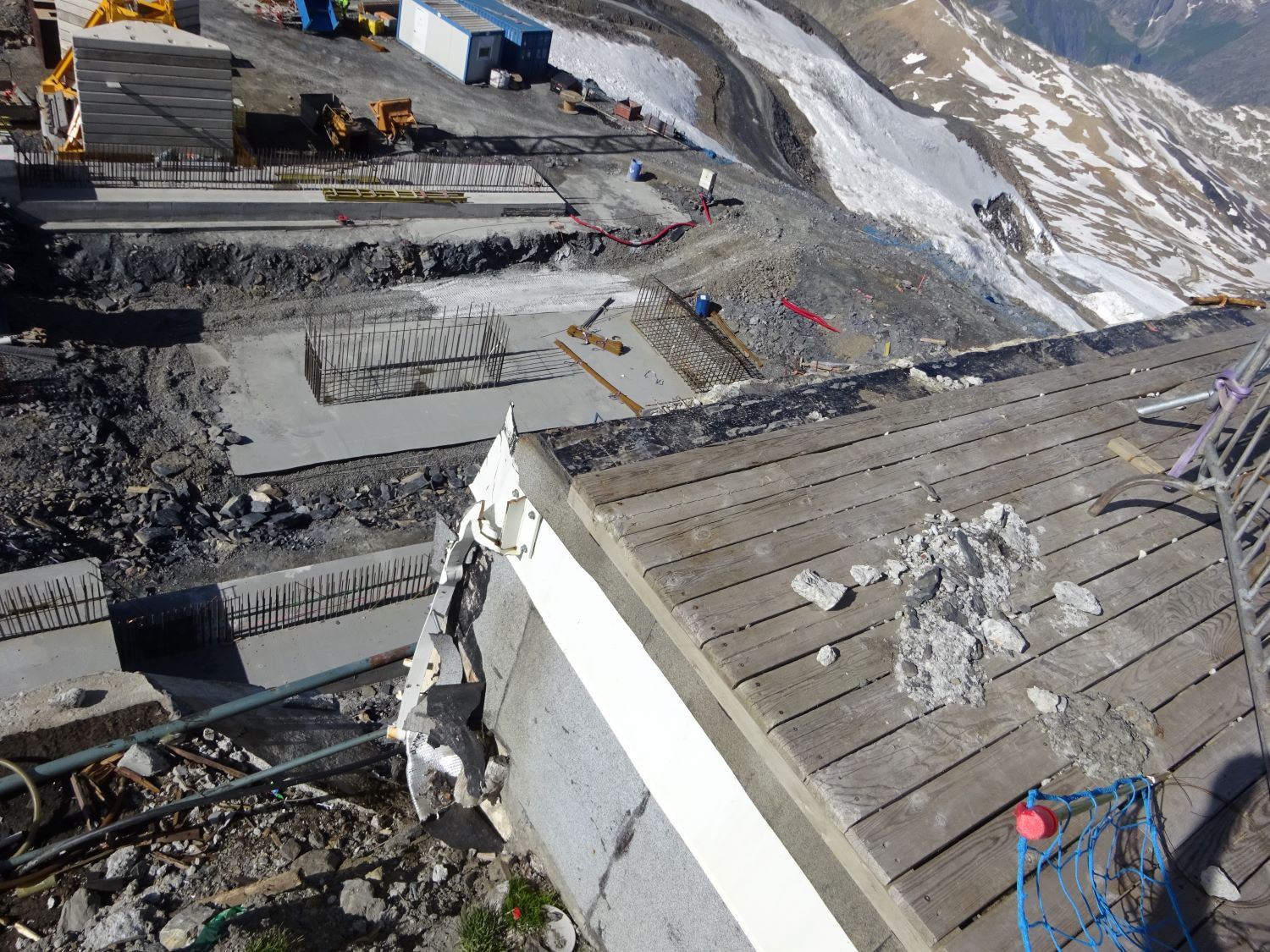

La G4 qui motrice.
Semelle du piliers 1 avec celle du sabot support.
