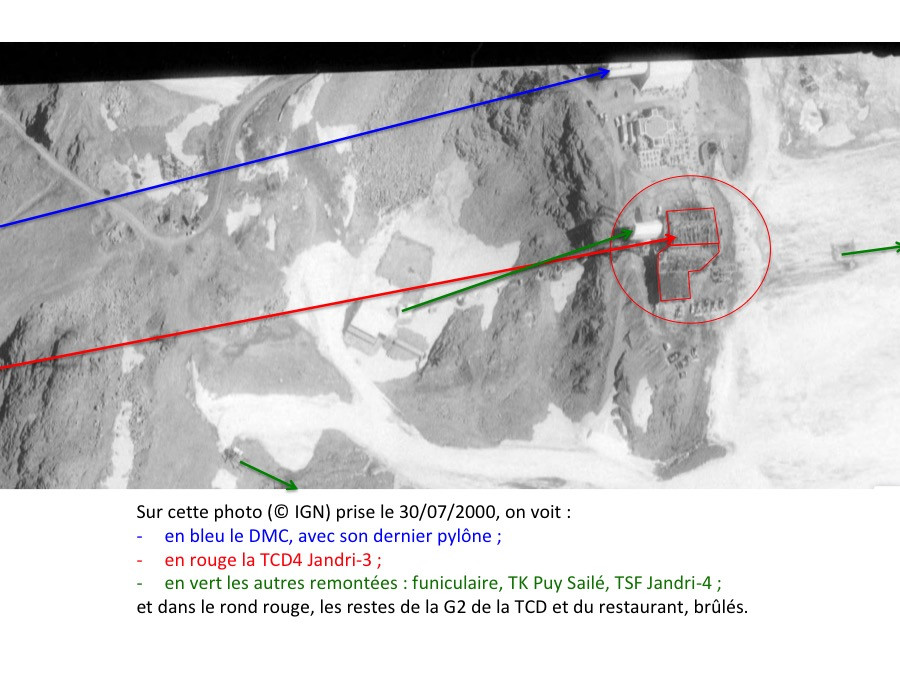

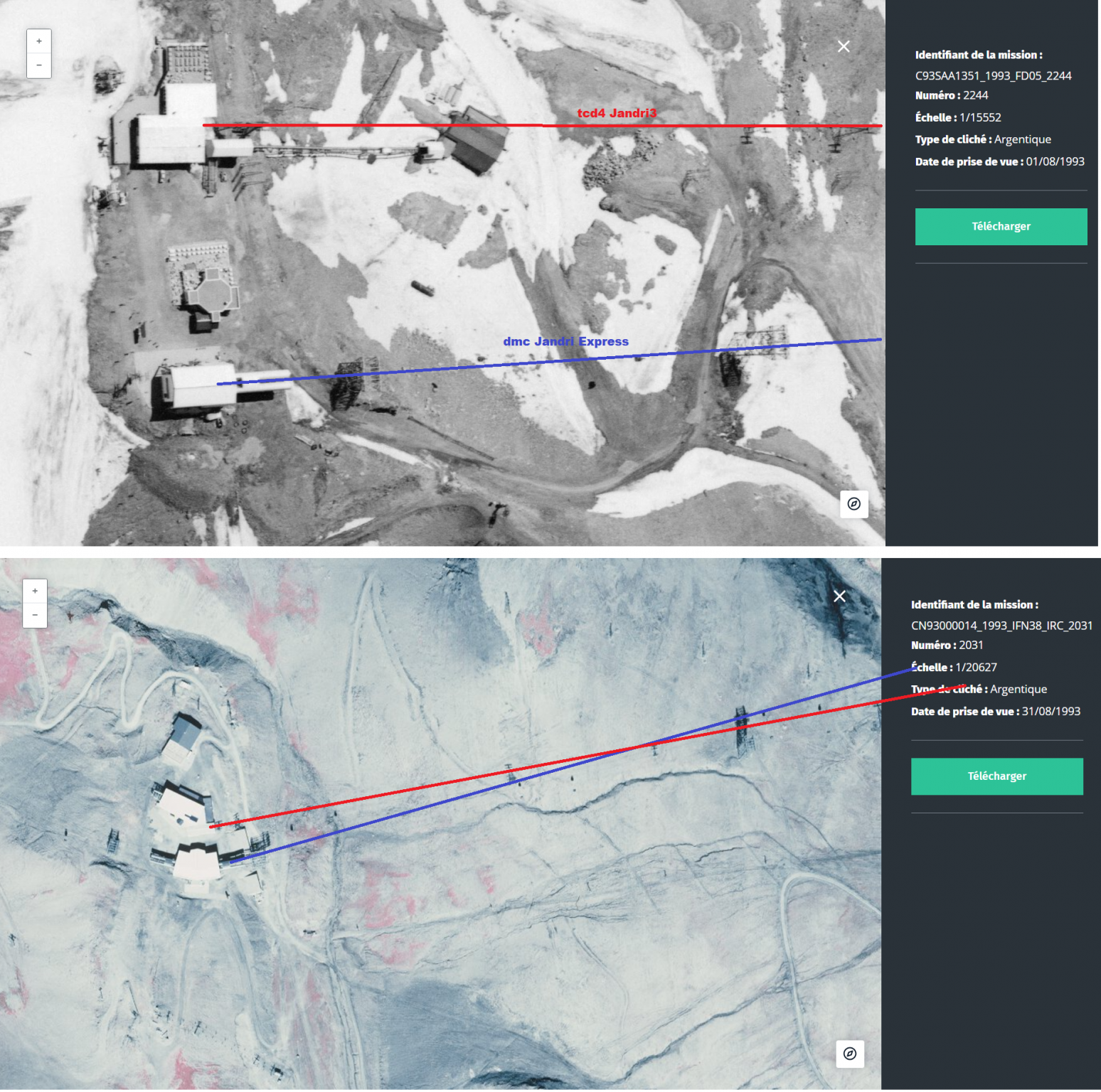

Petite explication de texte, avec une photo :

Voir le messageJPJP, le 04 septembre 2023 - 11:01 , dit :
EXCACT

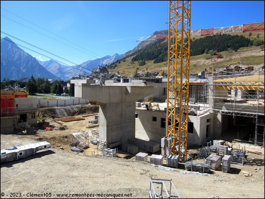

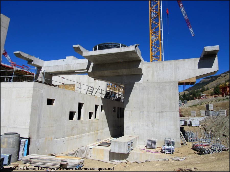

Un mois que je n'ai pas posté de photos ici !
Petit suivi du jour en gare aval : le génie civil RM est en cours de décoffrage, les premiers éléments ont été approchés de leur emplacement définitif. Le remblaiement du bâtiment se poursuit ainsi que son équipement intérieur. CMO commence à poser la charpente en bois du toit de la partie nord du bâtiment. La Comag continue de faire "pousser" le P2, celui se voit de la station également, la grue du P1 est en attente de démontage. D'après mes informations, le coulage du génie civil RM a un peu accéléré à l'intermédiaire tandis qu'il se termine à 3200 :) .
La gare aval avec la charpente en cours d'assemblage.

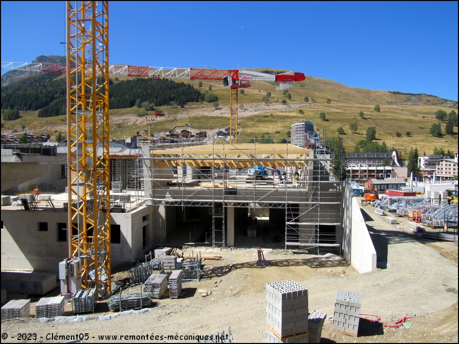

Côté RM, décoffrage en cours...

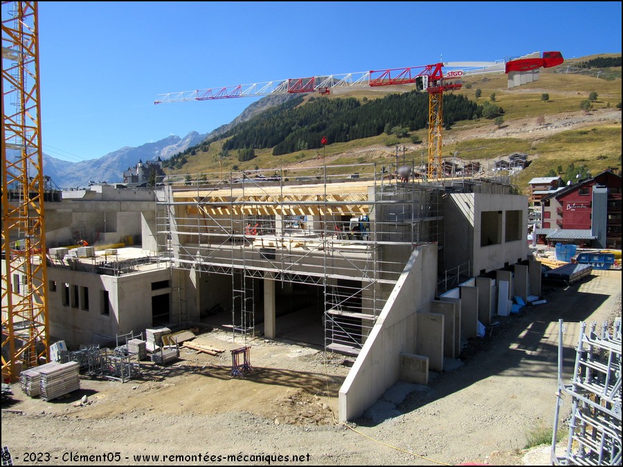

Allez une petite vue rapprochée B)

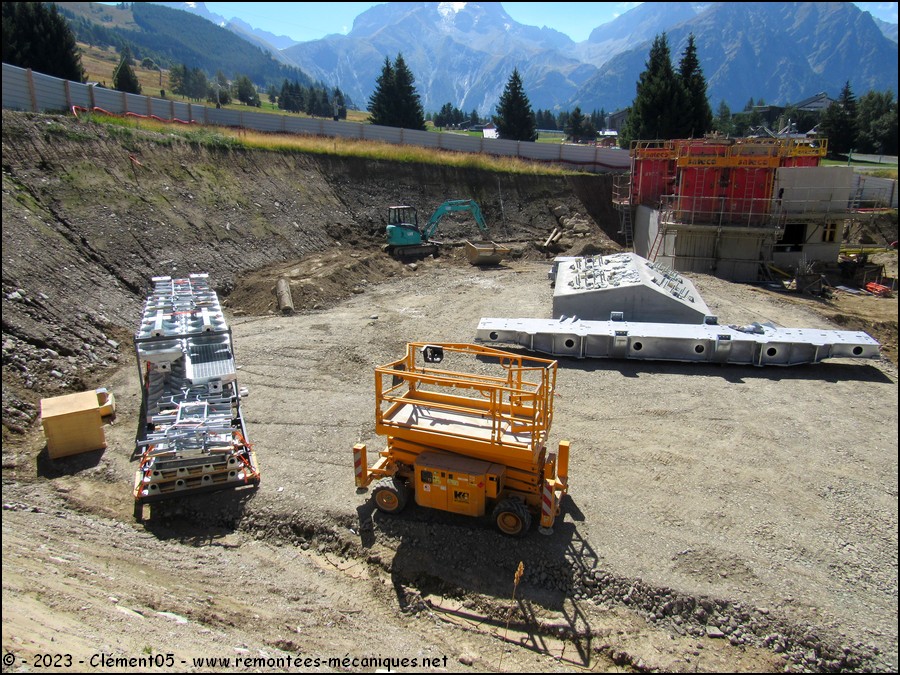

La poutre à droite appartiendra à la gare.

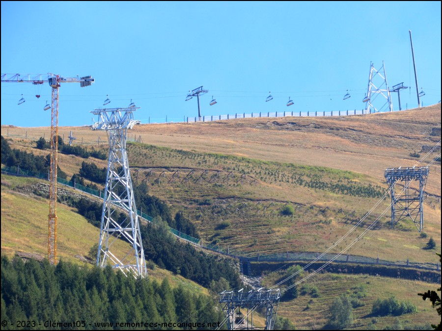

P1 et P2.

Merci pour les photos.
La G1 commence sérieusement à prendre forme, surtout depuis le démontage des étais.
Et les tommes d'ancrages sont déjà équipées et en attente des cables porteurs visiblement.
À quoi sera utilisé le bâtiment en construction visible sur l'avant dernière photo?

Voir le messageAfer, le 08 septembre 2023 - 13:49 , dit :
Nouveau chalet ESF
