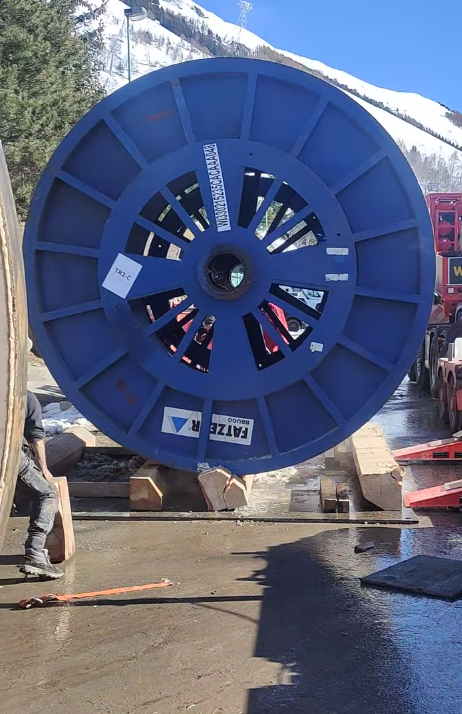

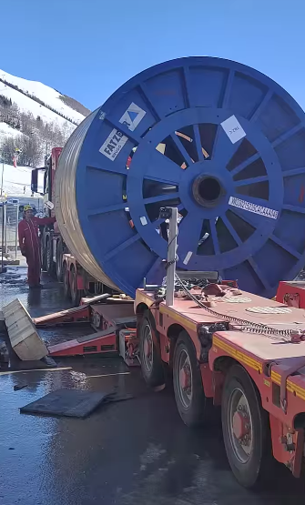

Image IPBImage IPB
Livraison
https://www.facebook...84914880353742/

C'est un câble porteur ou tracteur?

Porteur, me semble-t-il.
Généralement, Fatzer fait des porteurs. La taille de la bobine et son poids suggèrent aussi "porteur".
Bon il se peut qu'un gros tracteur de plusieurs kilomètres atteigne cette grandeur (p.ex. Eigergletscher)

Fatzer fait aussi des tracteurs, l'argument du poids ou de la taille de la bobine ne veut rien dire. Il faudrait pouvoir lire le bon de livraison collé dessus. Ce câble est pour le 2ème tronçon :) . Assez rustique mais efficace comme méthode, merci pour le partage.
