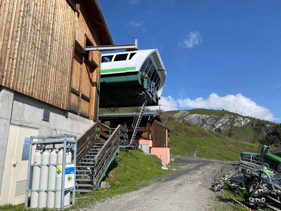

Le télésiège débrayable quatre places de l'Altispace :
Le télésiège de l'Altispace était l'une des portes d'accès au domaine de Valmorel depuis la station. Il fut construit par Leitner en 1997 en remplaçement des télésièges fixes biplaces de Beaudin et Planchamp.
L'objectif de ce télésiège était alors de rejoindre le secteur de la Combe de Beaudin avec le télésiège de la Biollène et le téléski de la Gelaz.
La gare aval était située à 1345 mètres d'altitude, en plein cœur du front de neige de l'Altispace. Coté esthétique, on retrouvait une gare intégrée à l'environnement puisqu'habillée en chalet montagnard. Il s'agissait d'une gare retour tension grâce à un vérin hydraulique ayant une course de 3 mètres. Il est à noter que l'embarquement fut équipé de tapis de positionnement afin de faciliter l'embarquement qui était assez rapide, du fait de la faible longueur des lanceurs.
La ligne du premier tronçon faisait une longueur de 1104 mètres et se composait de 10 pylônes (dont un avec les balanciers compression). Elle longeait en partie la piste rouge de Planchamps jusqu'au P8. A partir de ce pylône, on traversait la piste bleue des Traverses avant de regagner la gare intermédiaire.
La gare intermédiaire était située à 1659 mètres d'altitude, au dessus du départ de la piste rouge de Planchamp. Elle était constituée de deux gares de télésièges débrayables reliées entre elles par un transfert à sièges. La gare amont du télésiège Altispace 1 assurait le mouvement du câble du premier tronçon, alors que la gare de l’Altispace 2 donnait le mouvement et la tension du câble du second tronçon.
Pour le sens de la montée, le débarquement était autorisé, mais l’embarquement était interdit car il aurait été trop rapide du fait de la faible longueur des lanceurs et n'aurait donc pas été confortable pour les usagers. Il existait néanmoins des portillons de cadencement qui n’ont presque jamais servi (seulement quelques fois durant la première saison mais avec les deux tronçons exploités séparément). Pour les piétons voulant utiliser l’appareil à la descente, seul l’embarquement était autorisé. Il est à noter que la gare intermédiaire était équipée d'un garage où fut stocké l'ensemble des véhicules à chaque fin de journée.
La ligne du second tronçon était plus courte que le premier, avec ses 725 mètres de dénivelée. Elle se composait de huit pylônes (dont un avec des balanciers compression) et était en dévers jusqu'au sommet de l'installation.
La gare amont était située à 1919 mètres d'altitude, non loin du sommet géographique du Beaudin. On retrouvait la gare amont de type retour fixe du second tronçon de l'installation.

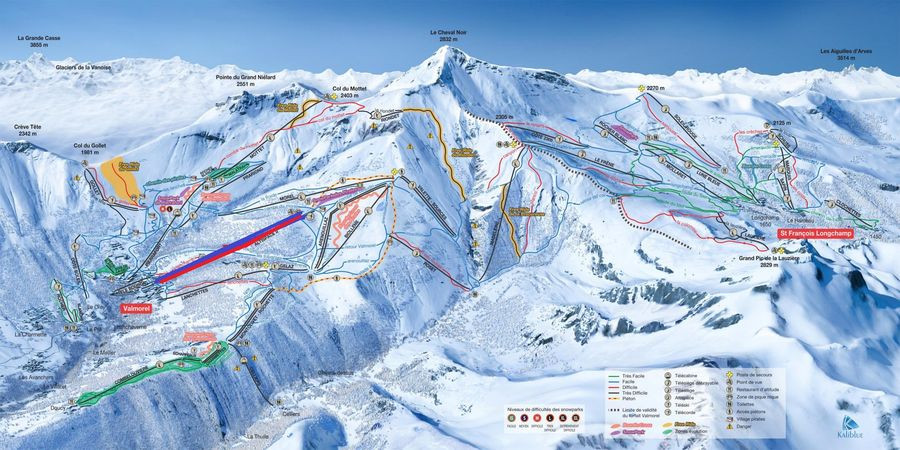

Situation de la future télécabine par rapport au télésiège de l'Altispace sur le plan des pistes de Valmorel :
(en rouge le télésiège d'Altispace 1 & 2 et en bleu, le tracé de la future télécabine.)

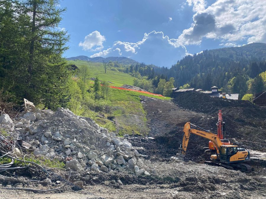

Voici l'état des lieux des travaux :
Le chantier sera à suivre tout au long de cette été sur notre communauté, n'hésitez pas à commentez vos remarques, suggestions etc...

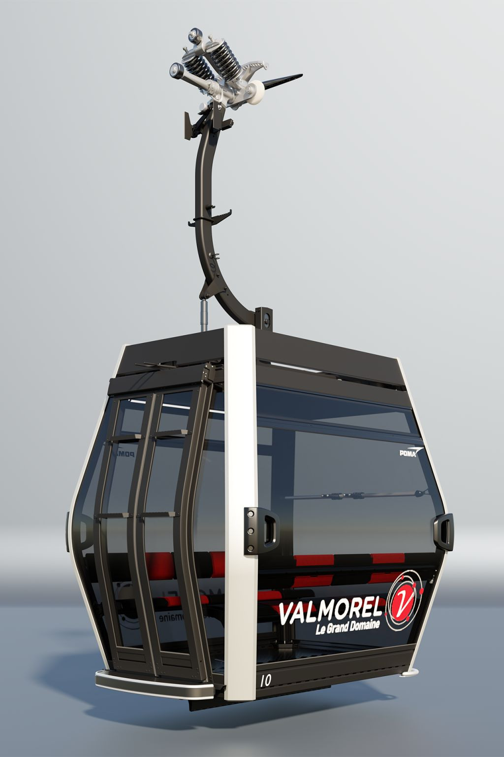

Bonjour, voici quelques complément visuelle de ce projet.
Annonce du projet.
La G2.
La cabine qui sera une EVO 2 XLINE.

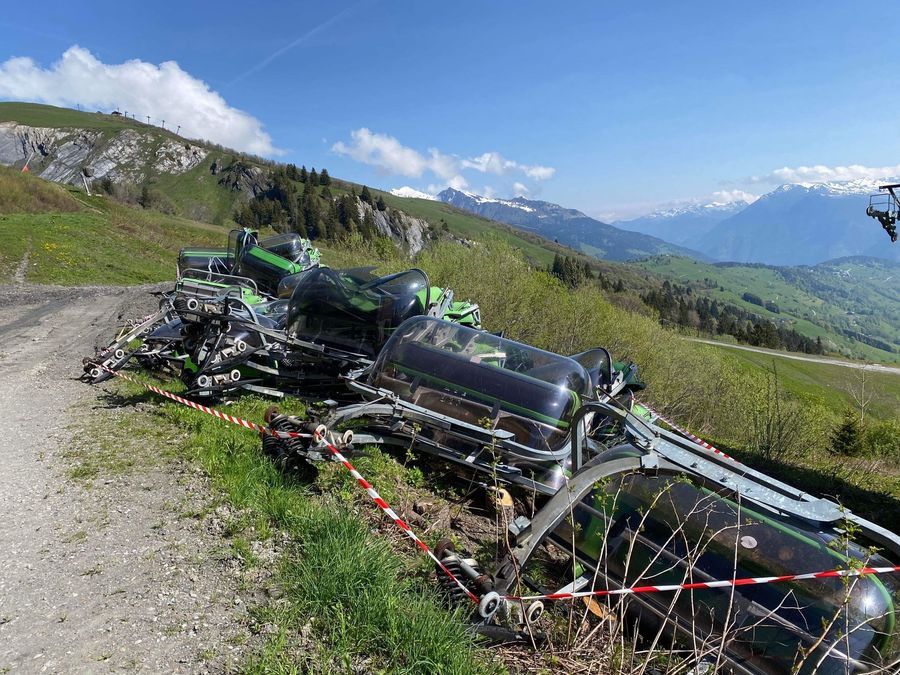

Merci pour l'ouverture du sujet.
Quel est le nom de la future télécabine ? "Planchamp" ou "Planchamps" ?

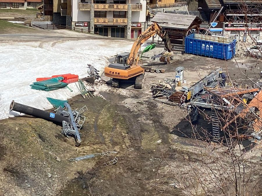

Deux photos supplémentaires du démontage de l'Altispace sont disponibles ici

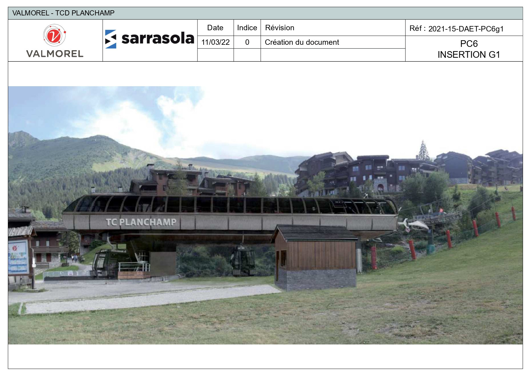

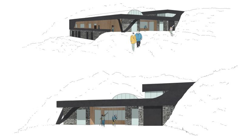

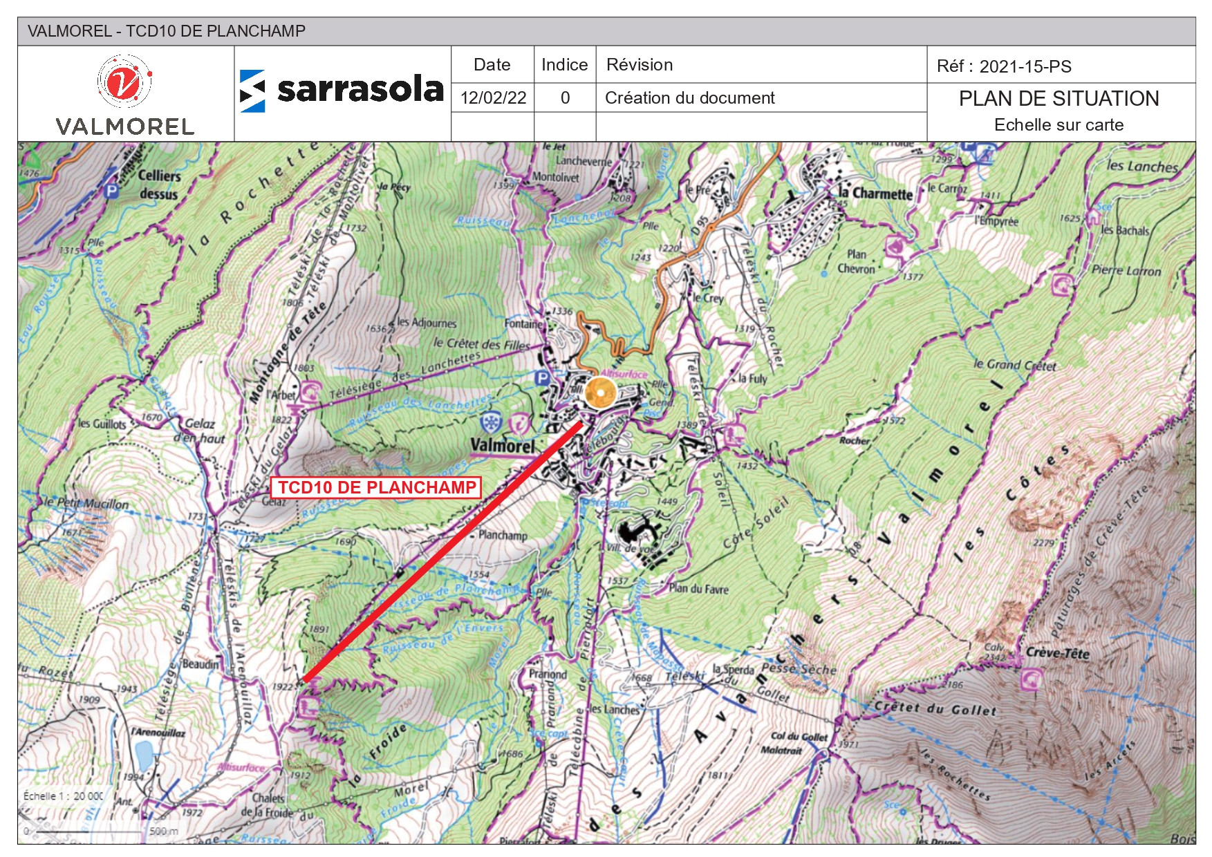

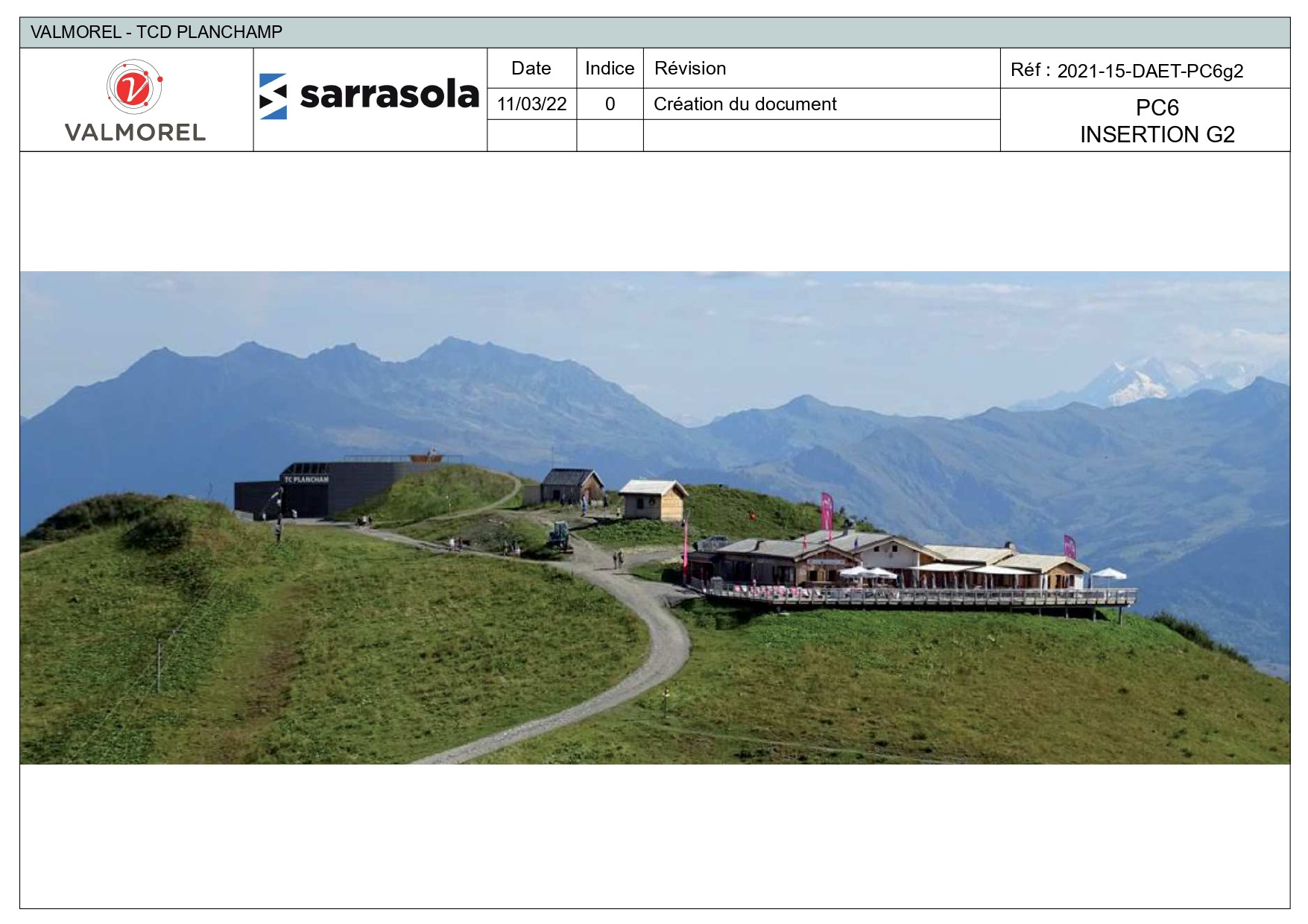

Voici quelques documents supplémentaires :
Insertion G1
Insertion G2
Plan de situation

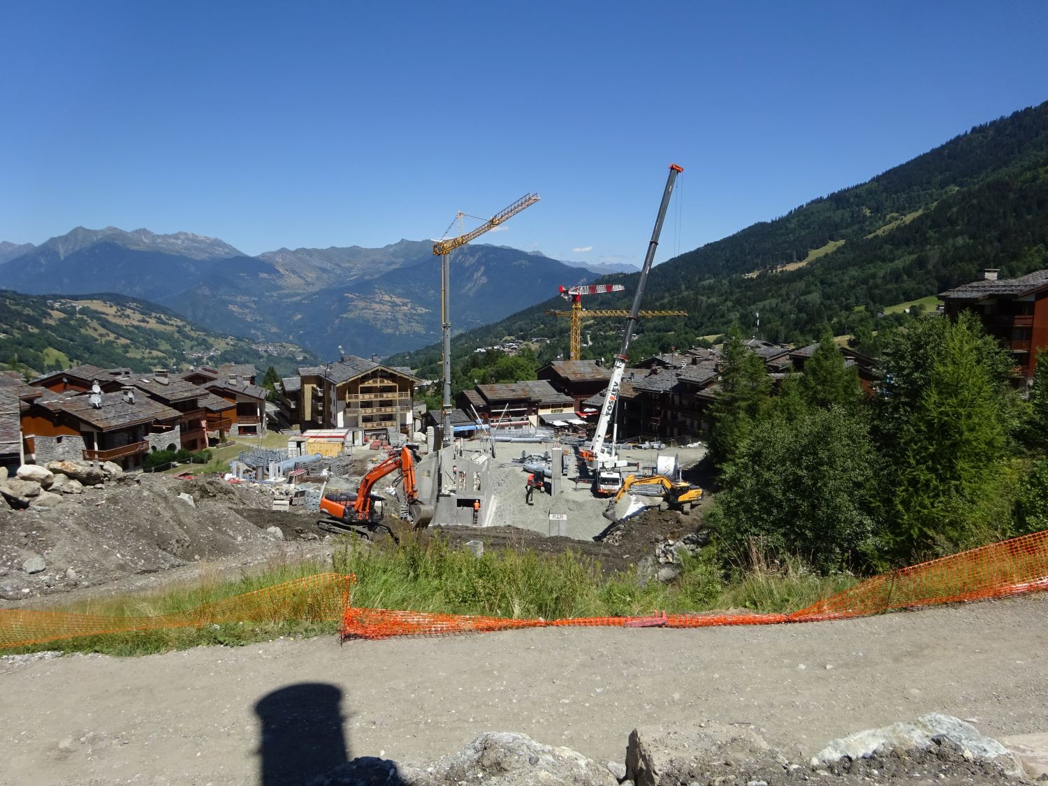

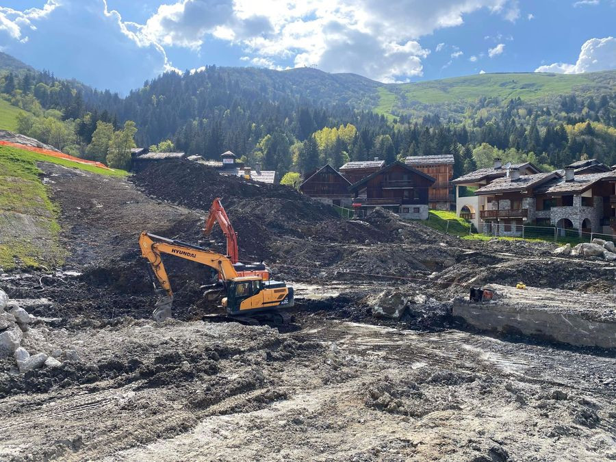

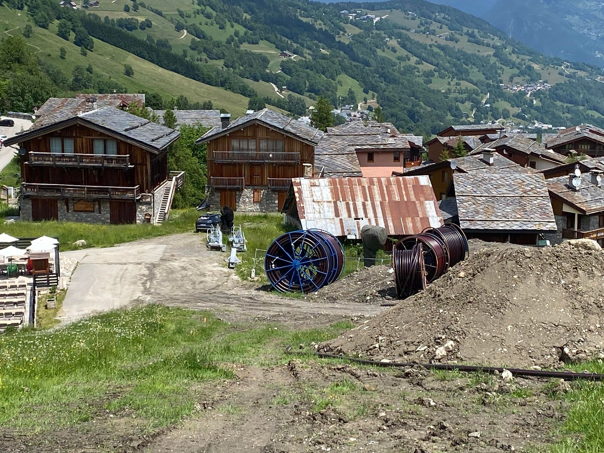

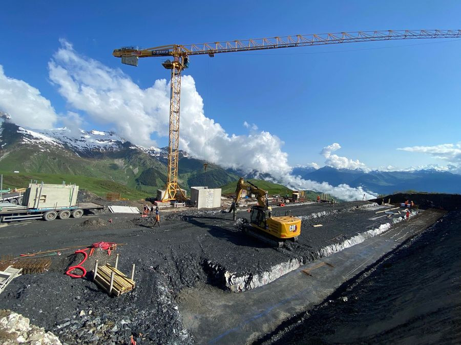

Voici l'avancée des travaux de la future G1 de Planchamp :

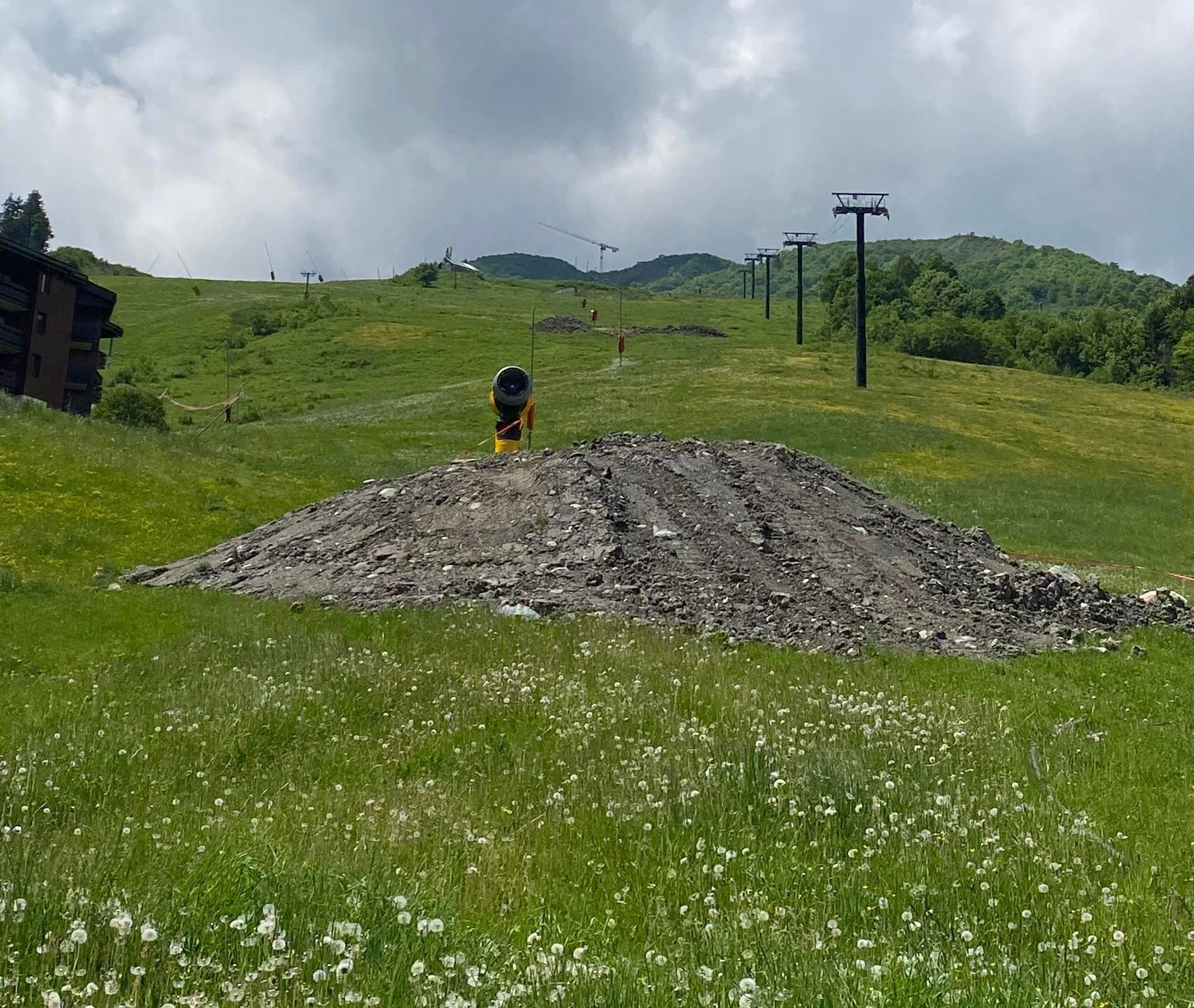

Sur les dernières images de la Webcam de Valmorel, il s'avère que la déconstruction des derniers pylônes côté piste a été œuvrée entre hier et avant-hier.

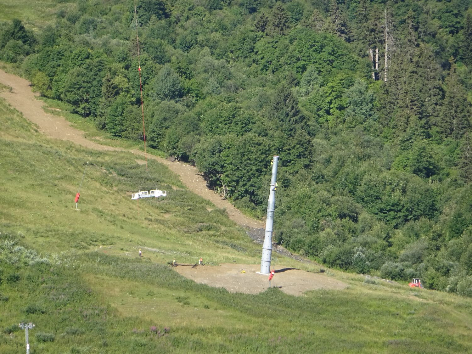

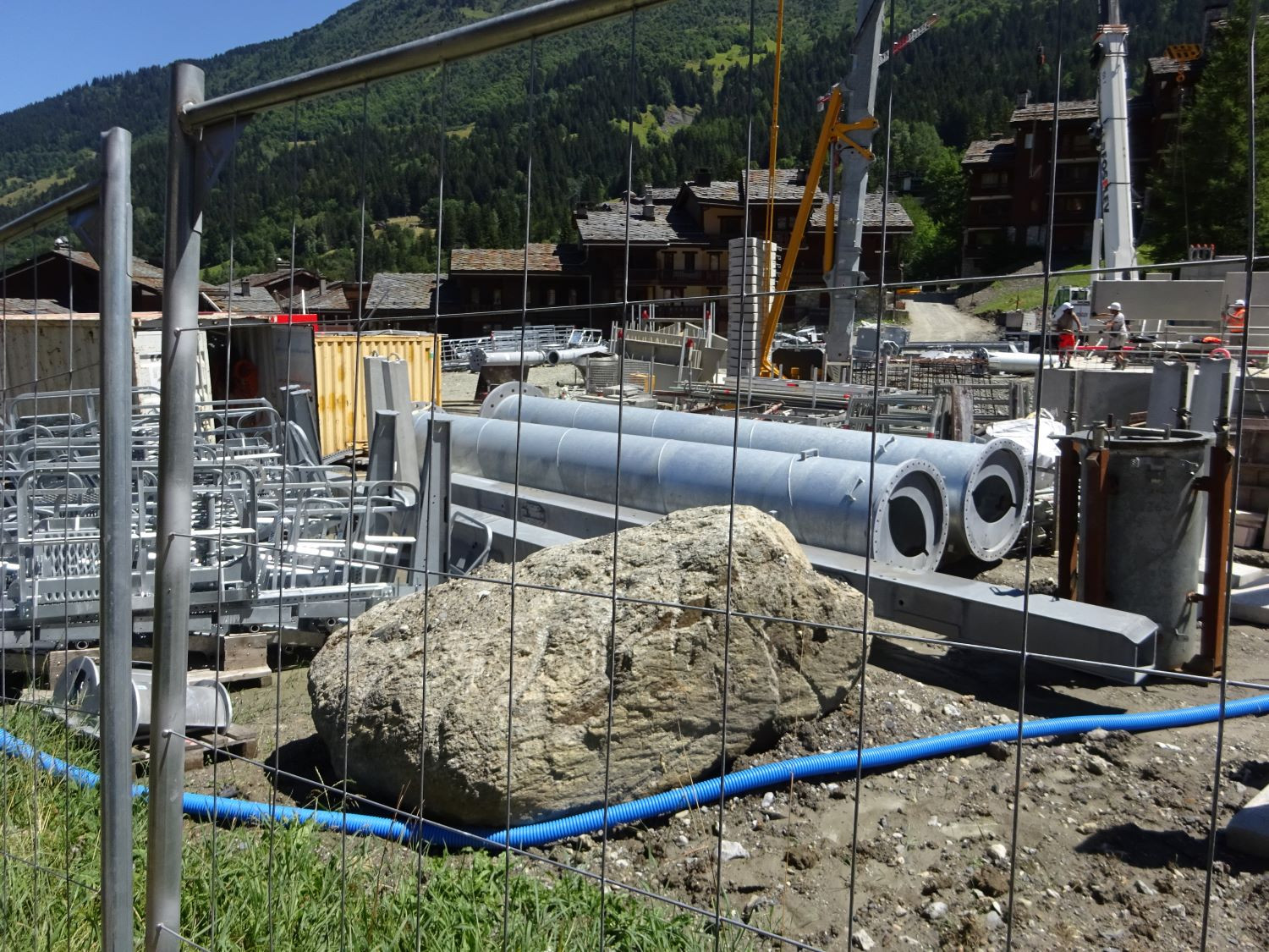

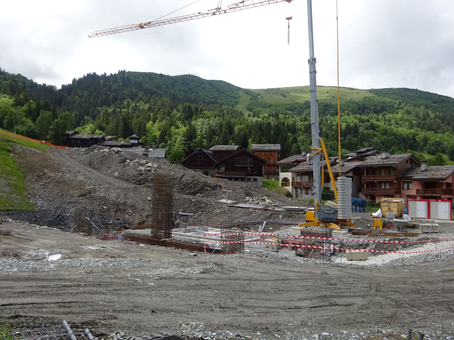

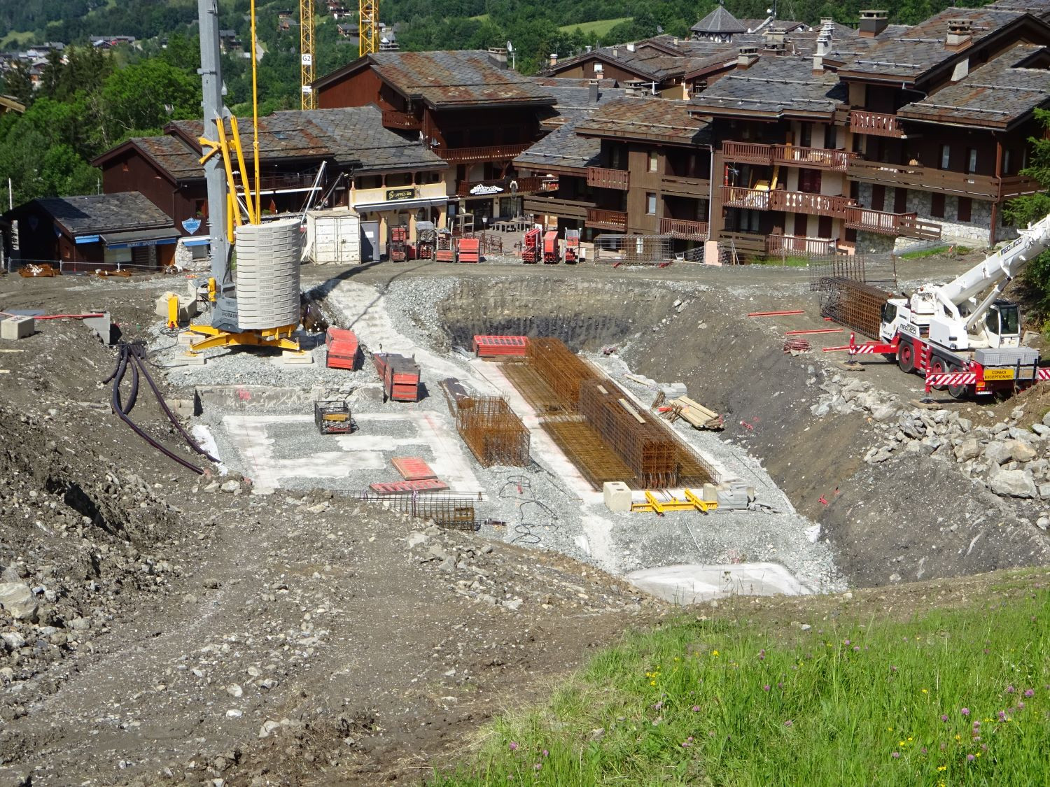

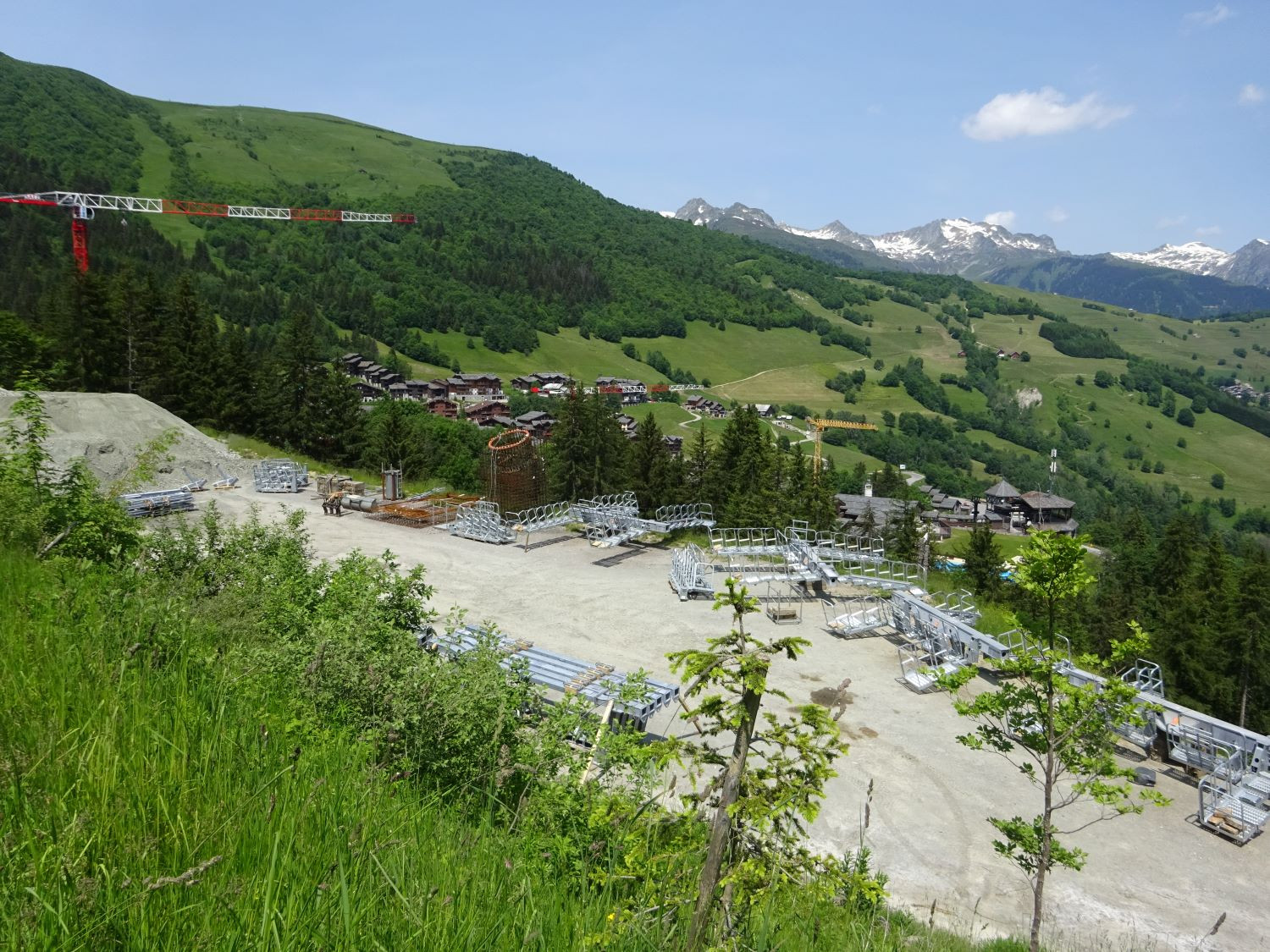

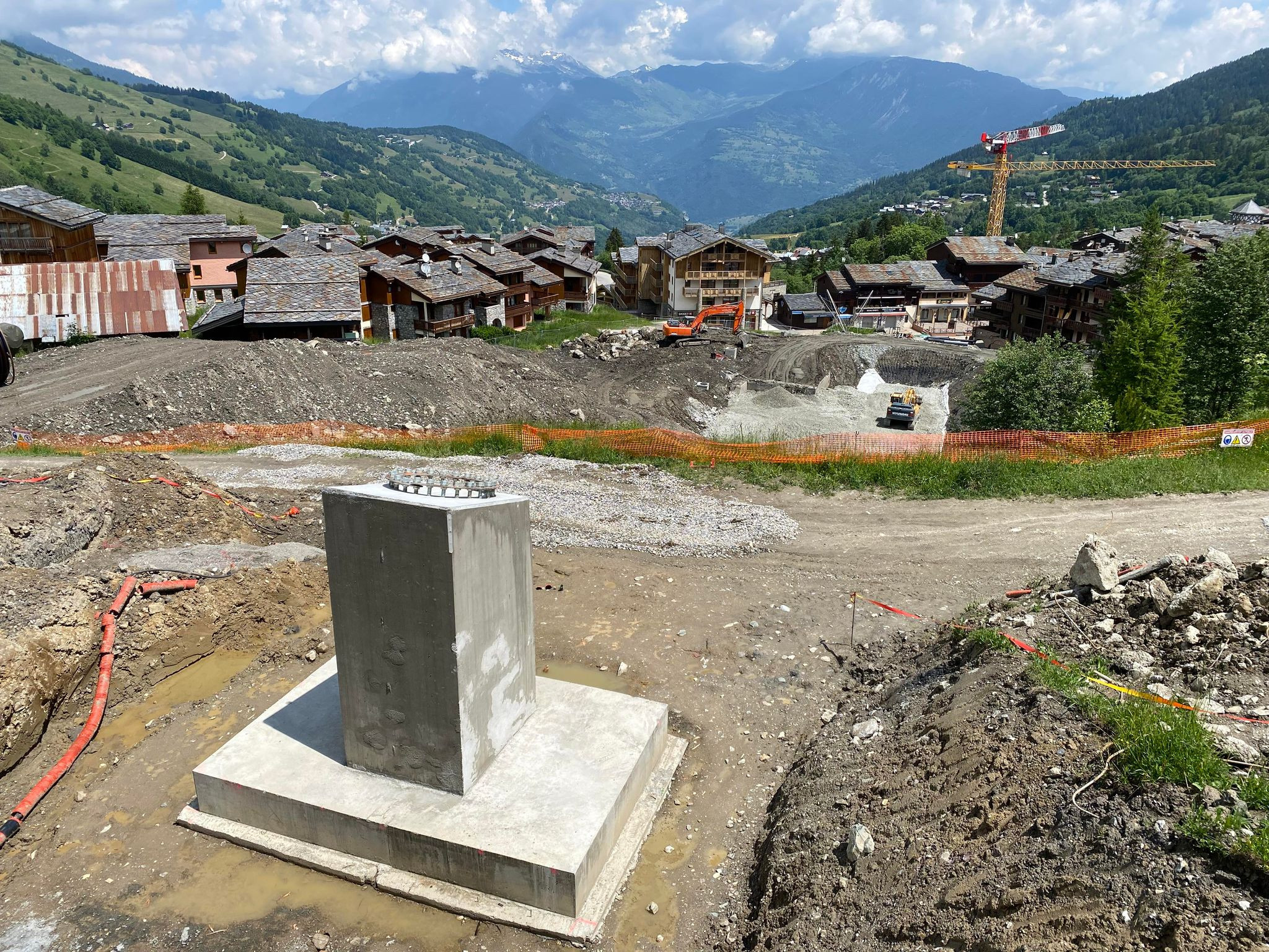

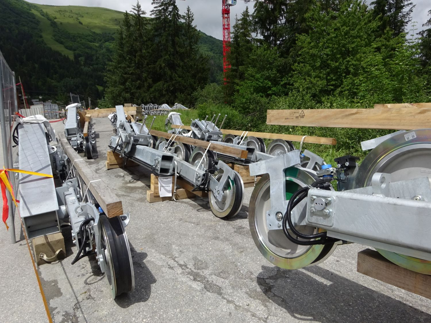

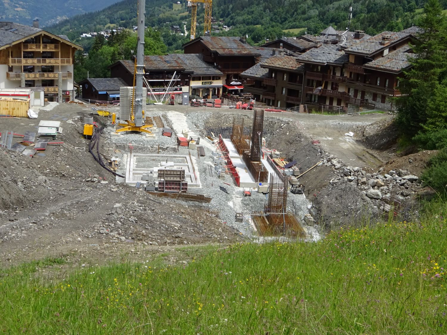

Bonjour, voici quelques photos montrent l'évolution du chantier.
La G1 qui comportera quatre piliers, normal aux vue des performance demander.

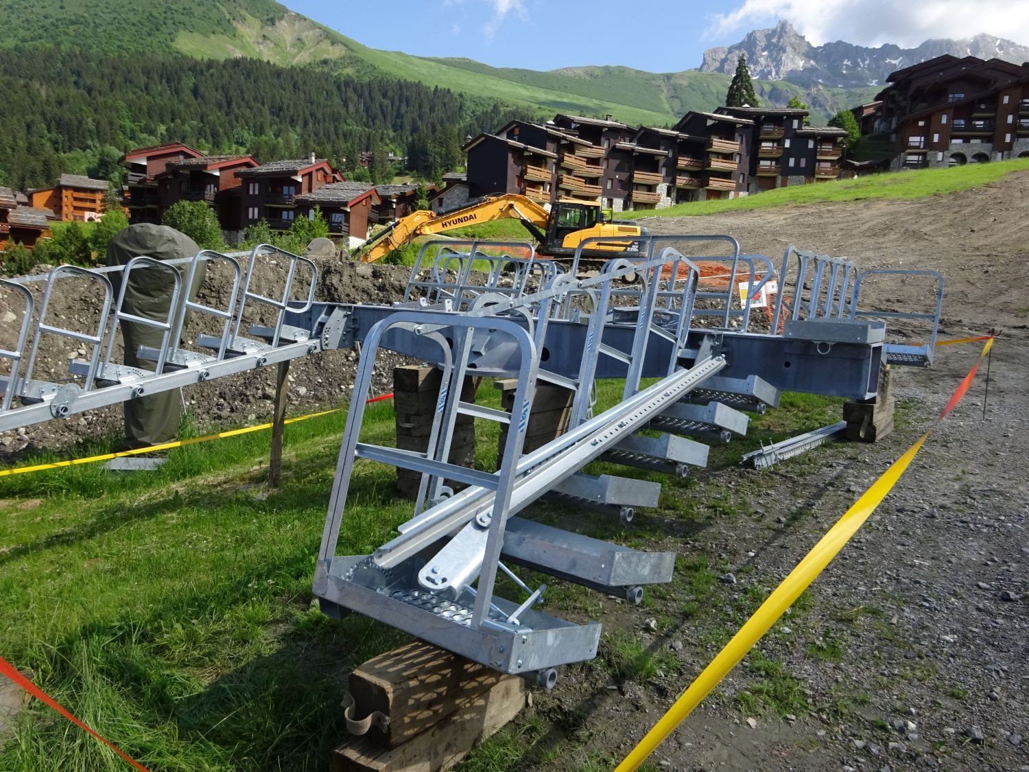

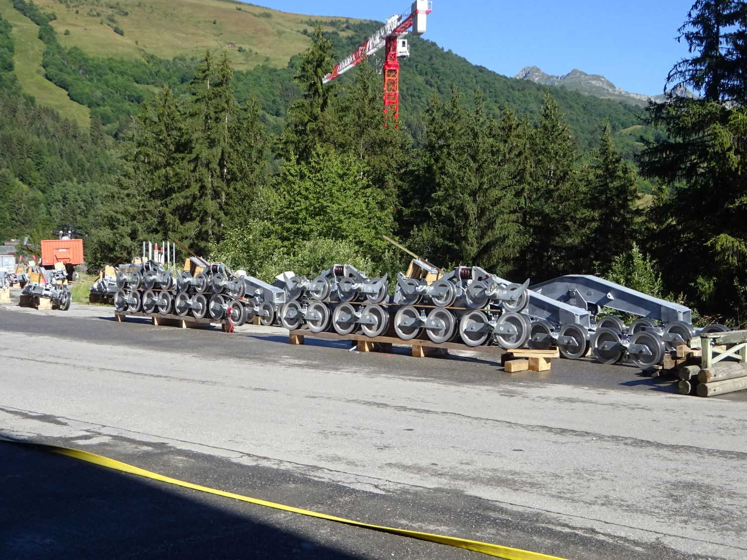

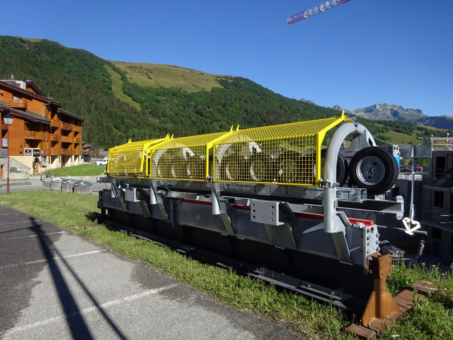

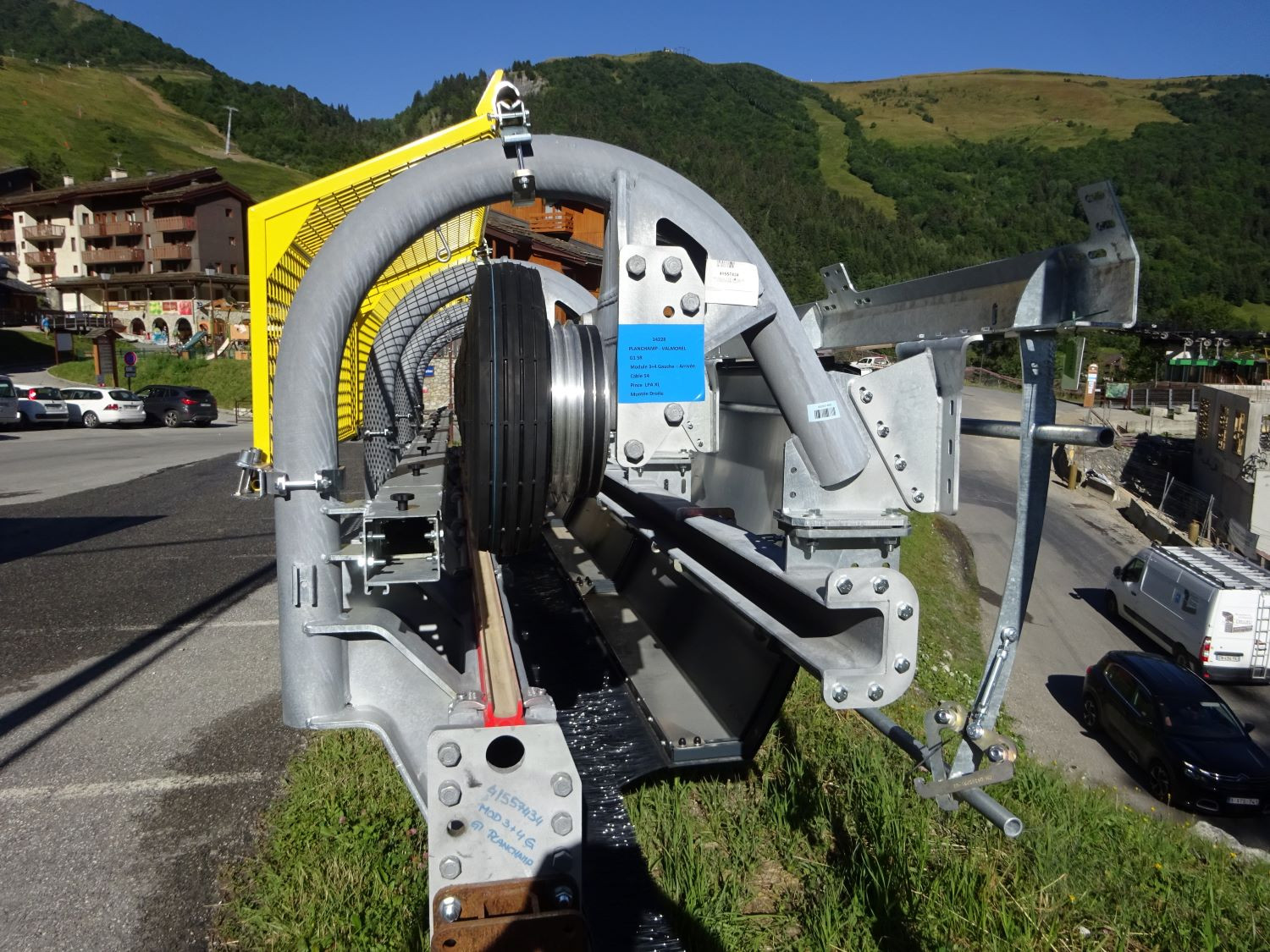

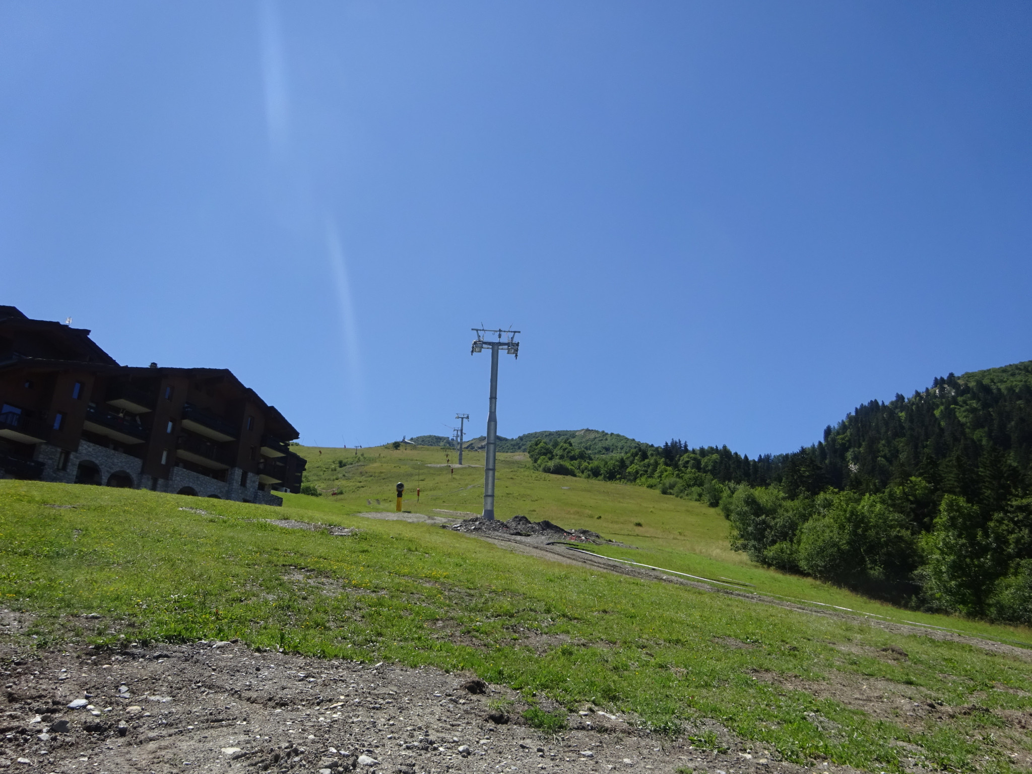

La DZ, la ligne sera équiper de balanciers avec galets de 550 mn et comportera un seul 8S/8C et deux compression, le reste sera des support.
Les balanciers avec galets support de 550 mn.
La tête du P3.
Bonne soirée.

Du côté de la gare amont, une grue a été montée depuis fin mai selon la webcam des Lanchettes.

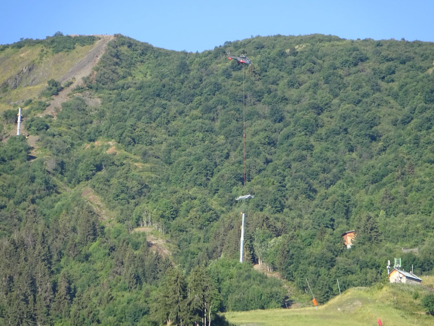

Héliportage de la ligne prévue le 27 juillet si tout va bien.
#16 L'utilisateur est hors-ligne   JPJP
  • Messages : 1 806
Posté 27 juillet 2023 - 19:04
 Adrien74, le 25 juillet 2023 - 07:02 , dit :
Héliportage réalisé ce jour 27 juillet ... :

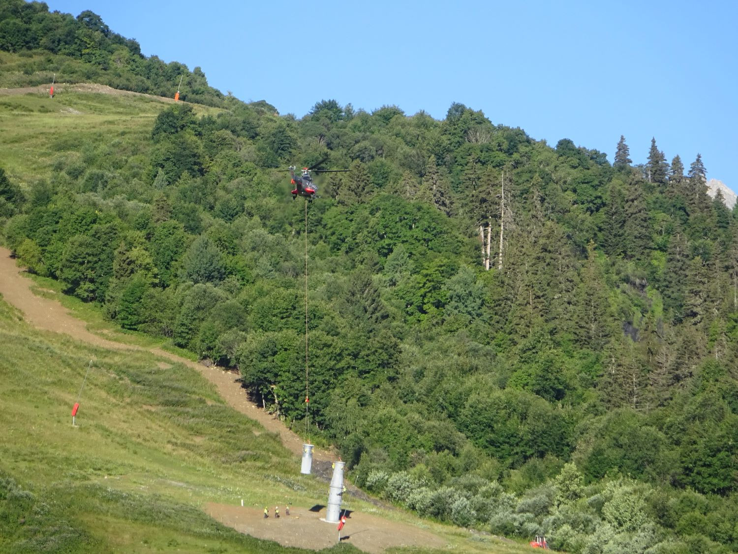

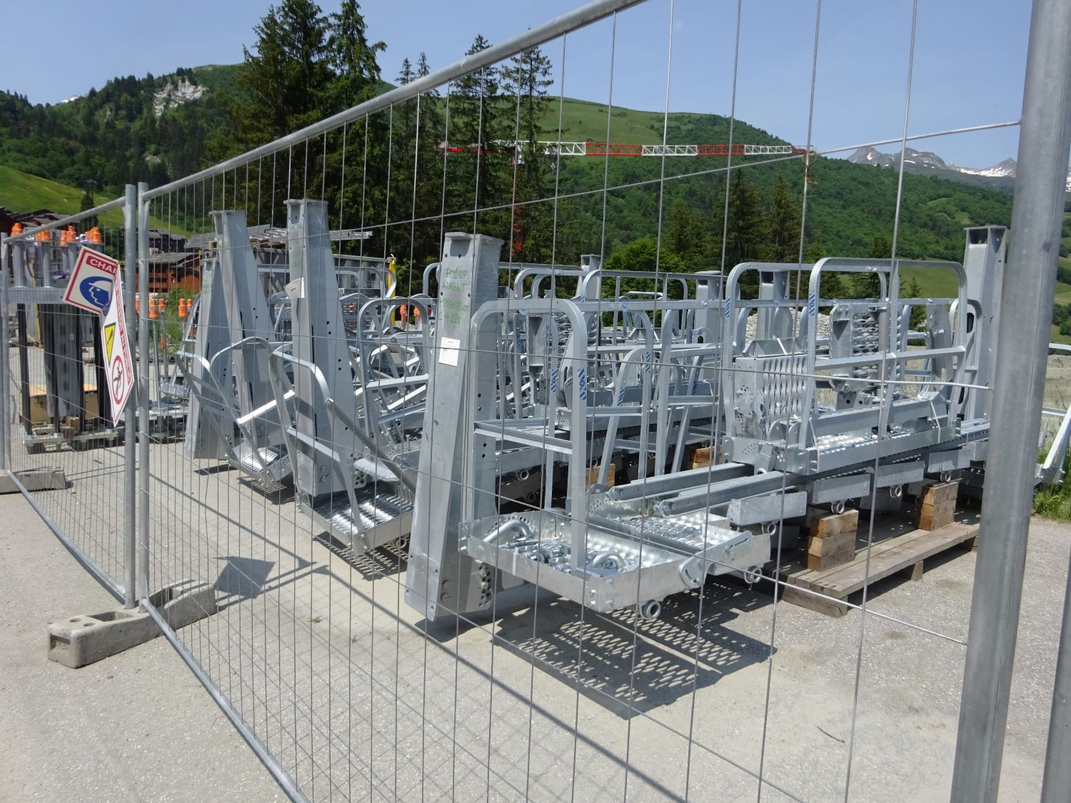

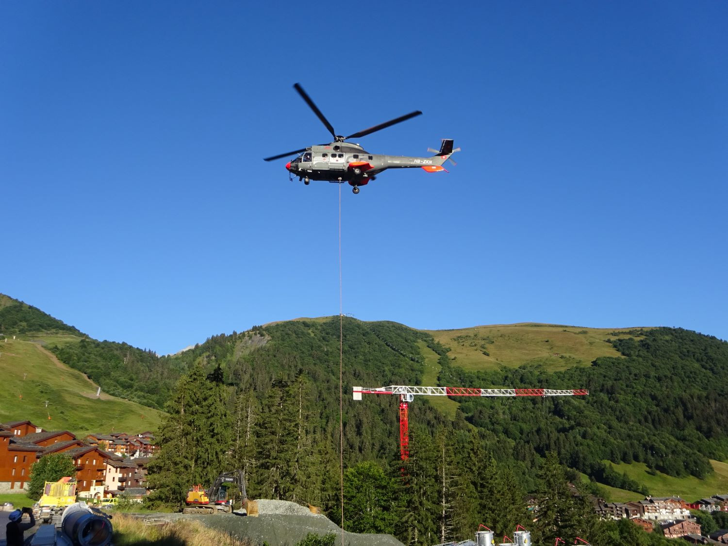

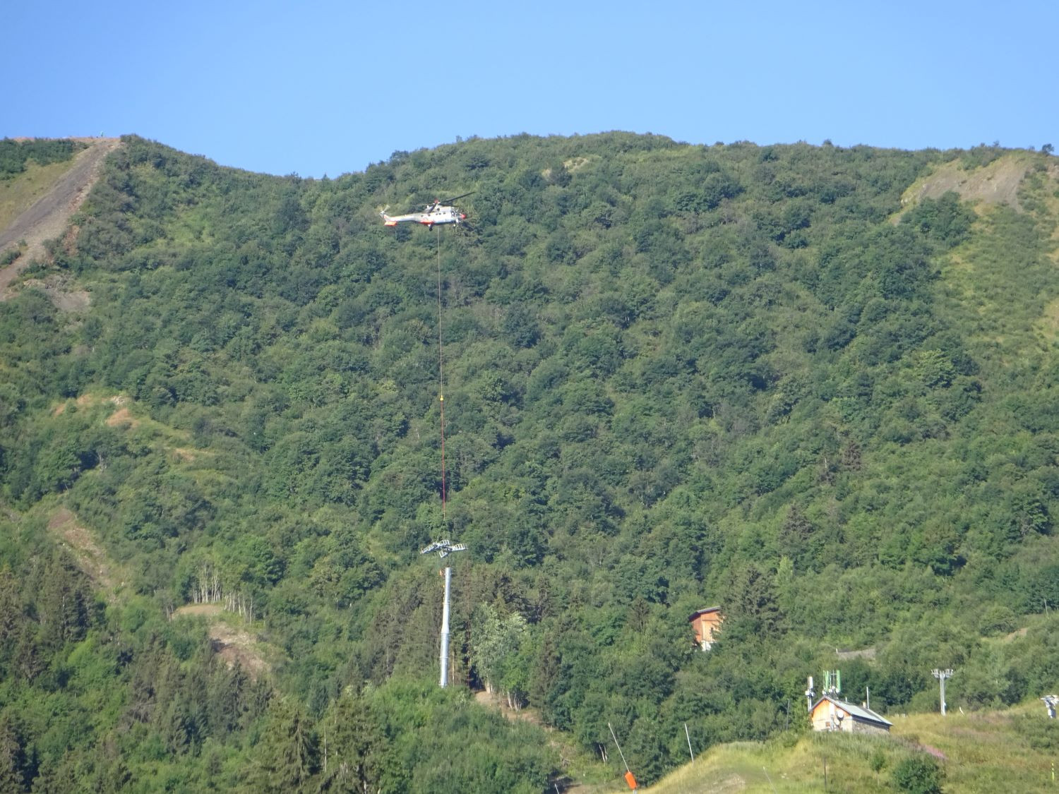

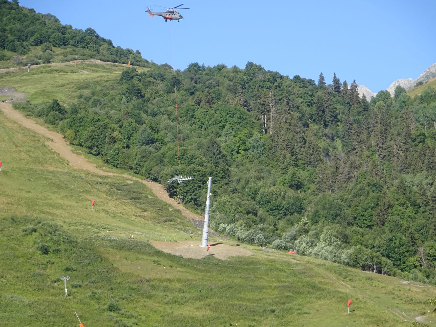

Bonjour, voici quelques photos de l'héliportage qui a durée plus de 6 h 20 environs et effectué plus de 50 rotations.
Modules de gares pour la G1.
Balanciers.
La G1 donc le montage va débuté.
Et voila pour cette actualité de plabchamp..
Bonne journée.
