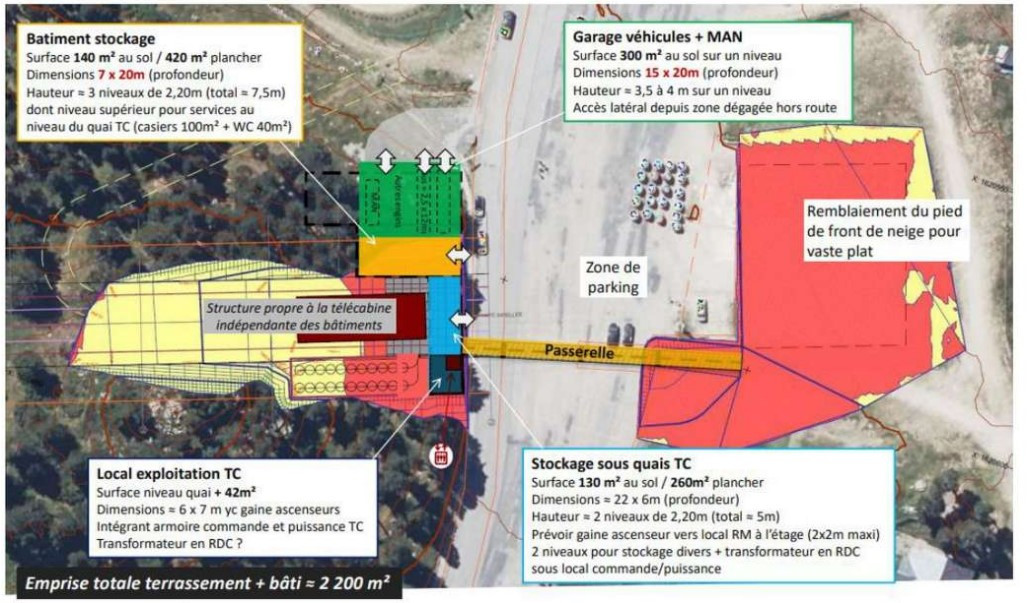

Pour la nouvelle télécabine, Altiservice a choisi une télécabine débrayable 10 places de chez Leitner. Cela fait des années que ce projet était attendu. Plusieurs hypothèses sont passées dans le temps avec au début une piste qui redescendait sur le village, la création d'un espace débutant directement depuis le centre-ville. Tout ça a été abandonné mais la télécabine est belle et bien restée. Le tracé restera inchangé. En revanche, il sera raccourci, et les gares seront déplacées. En gare aval, tout le bâtiment de l'office de tourisme avec la bibliothèque sera détruit et la G1 y sera déplacée. Elle sera donc dès l'hiver prochaine en bordure de route. Il n'y aura pas à monter une quinzaine de mètres pour accéder à la télécabine comme avant. Et la gare amont sera elle positionnée de l'autre côté de la route d'accès à la Calme ou aux parkings supérieurs des Airelles. La G2 sera au pied de la dernière bute que traversait l'ancienne télécabine. Beaucoup de place sera donc libéré sur le front de neige et il pourra être convenablement aménagé pour les débutants. L'accès entre la G2 et le front de neige se fera par une passerelle qui traversera la route. La nouvelle télécabine aura 18 pylônes et 47 cabines pour un débit horaire de 2400 personnes. Le temps de montée sera également réduit avec une augmentation de la vitesse de 4 à 6 m/s. Il y aura également un garage en G2.
    Plan de situation de la nouvelle G2
    Par rapport à l'ancienne télécabine la G2 sera située en contrebas juste avant la route visible sur la photo suivante

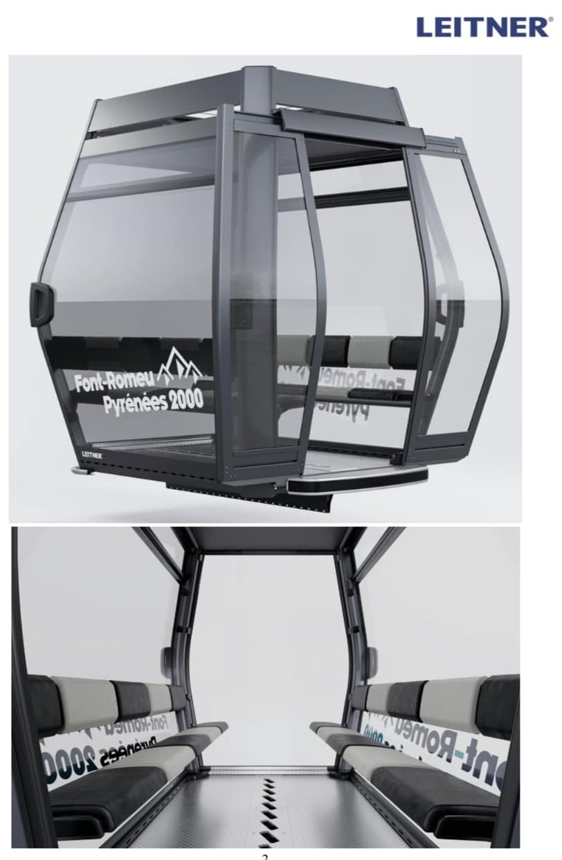

    Visuel des futures cabines

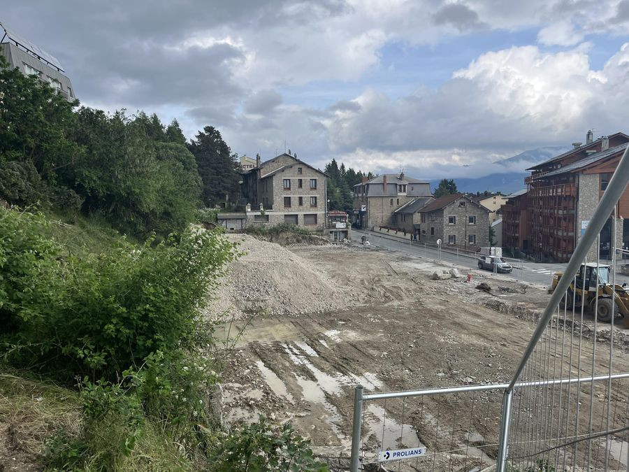

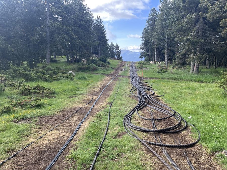

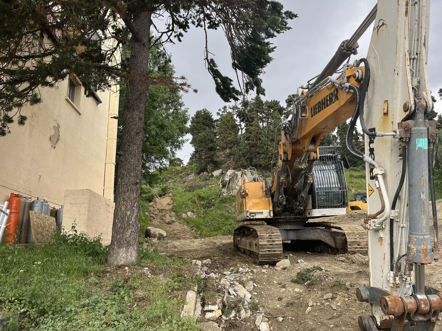

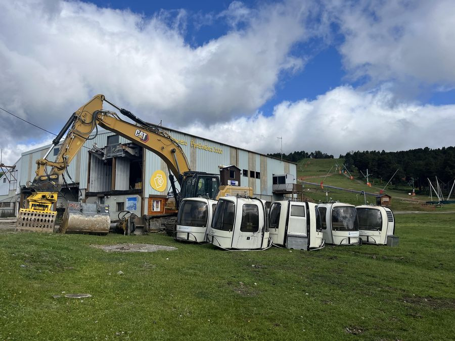

Voir le messageRM3V, le 25 juin 2023 - 12:46 , dit :

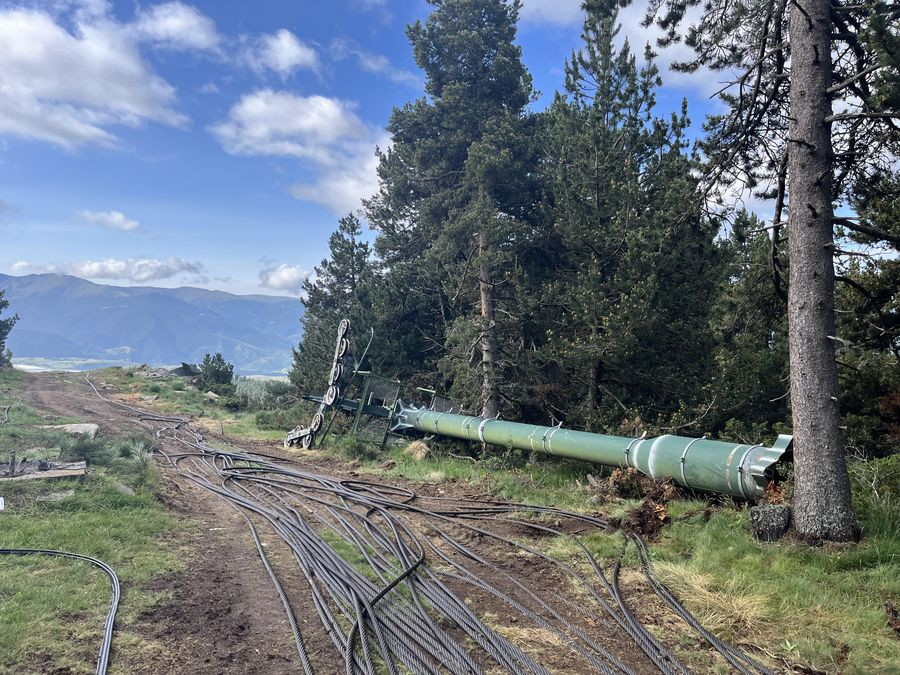

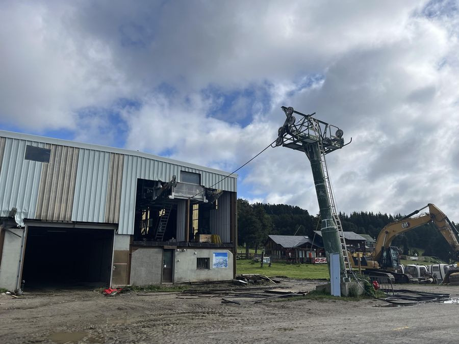

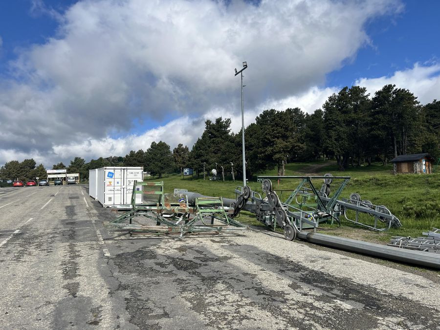

Pour Font-Romeu les travaux sont en cours.
En G1, le vieux bâtiment de l'OT/Bibliothèque etc... n'est plus qu'un tas de gravats concassés, mais la vielle G1 est toujours debout.
Certains pylônes sont deja tombés, le cable et le multipaire sont déposés au niveau des terrains de tennis sur le bord de la route.

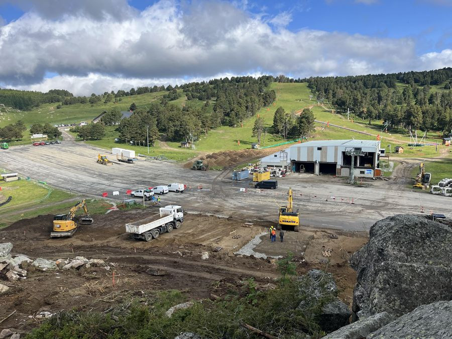

En G2, le démontage a commencé mais semble t'il de manière assez propre (récupération de certain éléments peut-être?), le P22 a semble-t-il était démonté d'un seul bloc à la grue puis déposé sur le bord de la route dans l'herbe.
Les sapins ont commencé à tomber et le déblaiement pour la nouvelle G2 est en cours.
L'ancien cable et le multipaire:Image IPB
L'emplacement du nouveauImage IPB
Ltravaux en G2:Image IPB

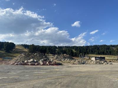

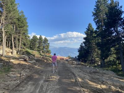

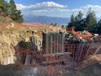

Posté 01 août 2023 - 09:43

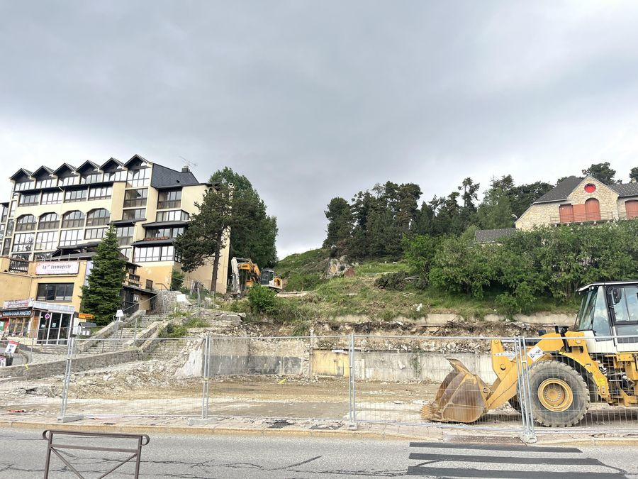

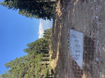

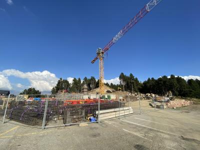

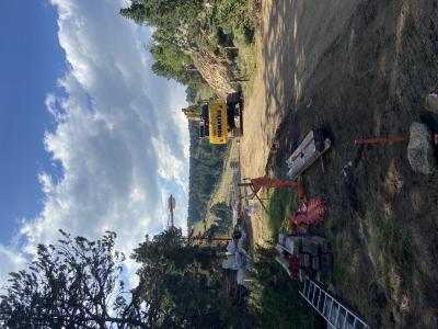

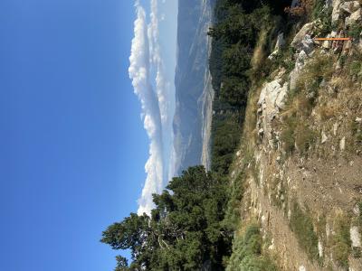

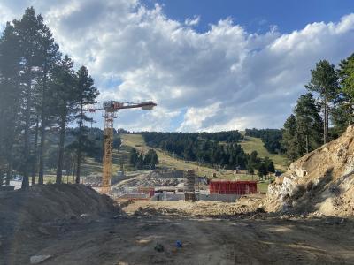

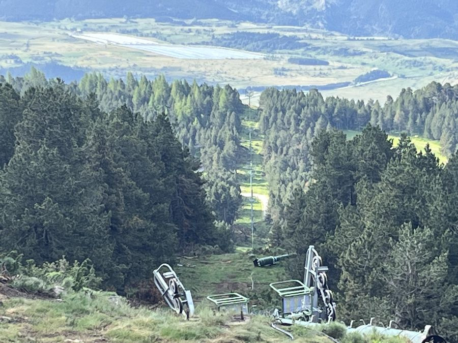

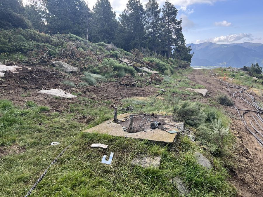

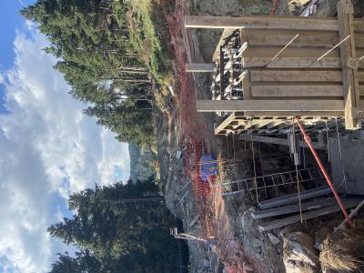

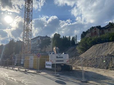

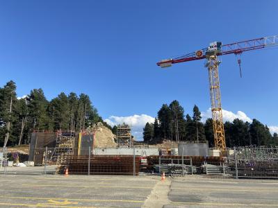

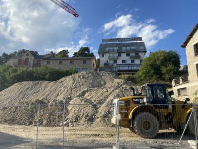

Bonjour à tous,
Quelques photos du week-end dernier
Gare amont: terrassement terminé, construction du bâtiment en cours. Ancien bâtiment d'arrivé détruit, reste seulement le poste de transformation électrique.
Ligne: complètement démontée, construction des massifs des pilonnes en cours
Gare aval: Bâtiments et ancienne gare détruits, terrassement à l'air terminé, enrochement en cours. Le géni civil n'a pas encore démarré
Image attachée: IMG_2845.JPG
Image attachée: IMG_2849.JPG
Image attachée: IMG_2846.JPG
Image attachée: IMG_2847.JPG
Image attachée: IMG_2848.JPG
Image attachée: IMG_2850.JPG
Image attachée: IMG_2852.JPG
Image attachée: IMG_2853.JPG
Image attachée: IMG_2854.JPG
Image attachée: IMG_2855.JPG
Image attachée: IMG_2856.JPG
Image attachée: IMG_2857.JPG

> ecoute_ta_soif : Merci pour les photos. Les mettre à l'endroit c'est encore mieux !

Mmhh...
Drôle d'accueil Image IPB Tu crois donc stimuler les personnes à enrichir le forum en le faisant de la sorte???
Tu dois sans nul doute avoir toujours tout fait de manière irréprochable, sans jamais la moindre erreur ni la moindre xxxxx (censuré par moi même).
Du reste, si tu avais pris le temps de regarder les photos, tu te serais aperçu qu'elles sont bien toutes dans le bon sens dès lors que tu les visualises dans leur taille originale. Après la galerie et les infos exif, cela merdouille toujours de temps à autre. Alors bon, zen quoi... Même en souriant par émoji interposé.

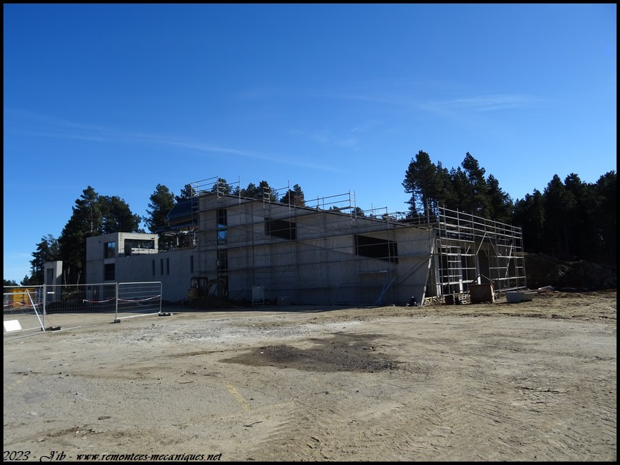

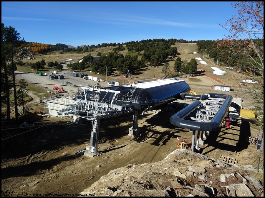

Posté 18 novembre 2023 - 15:22

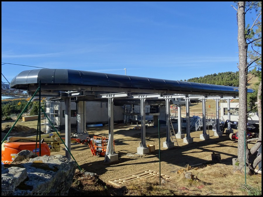

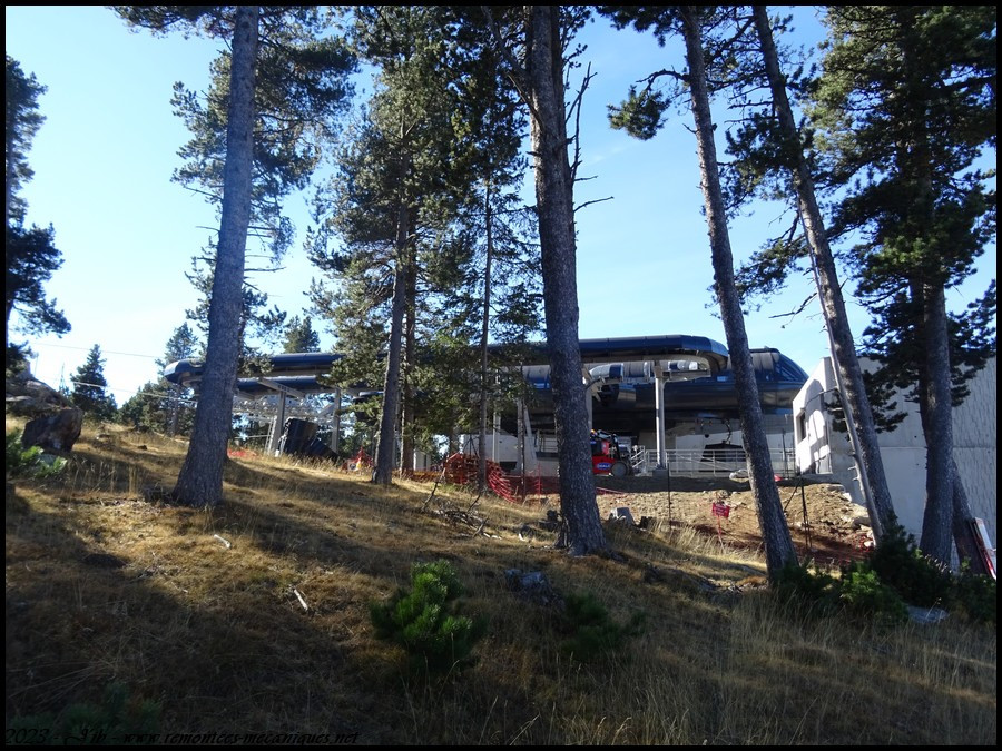

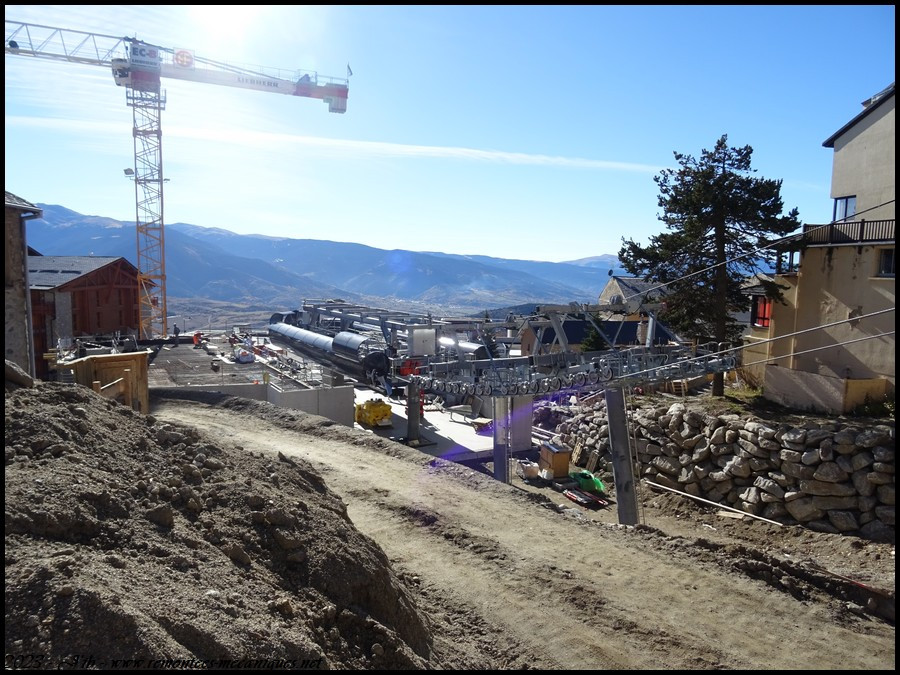

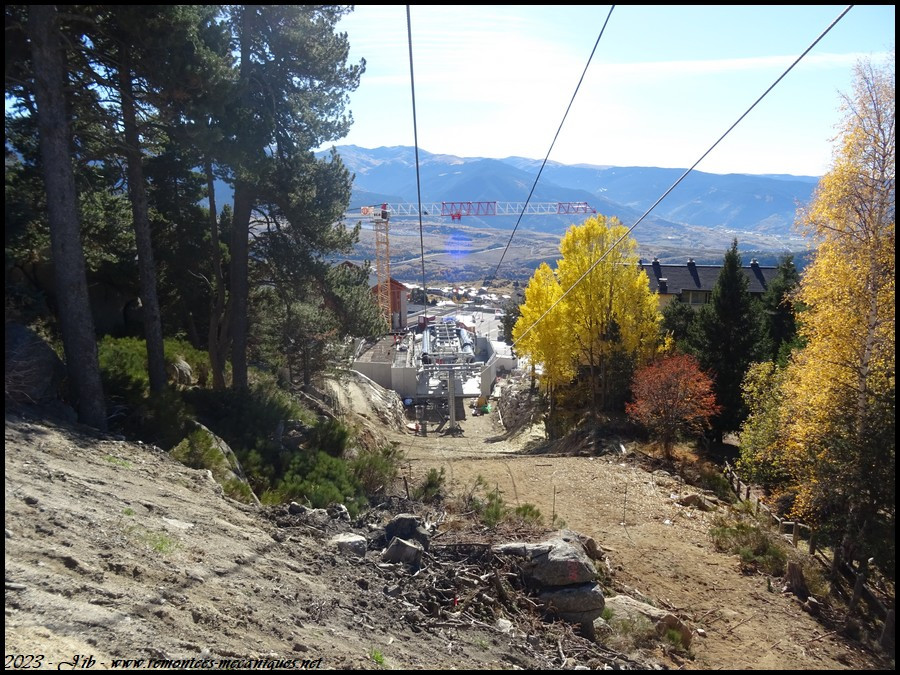

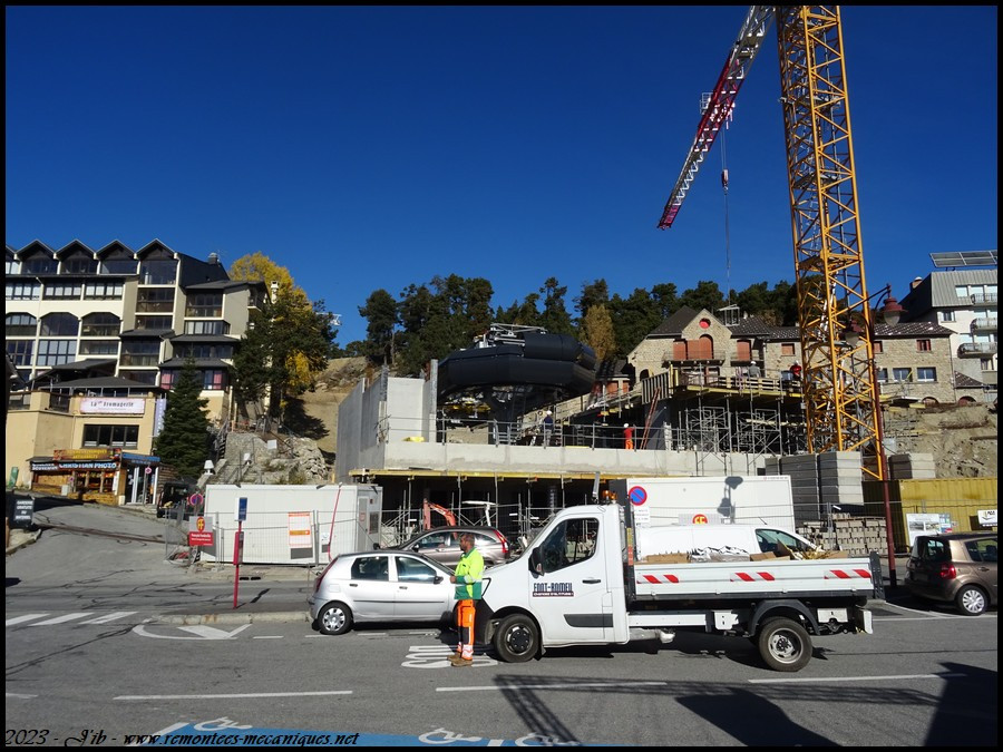

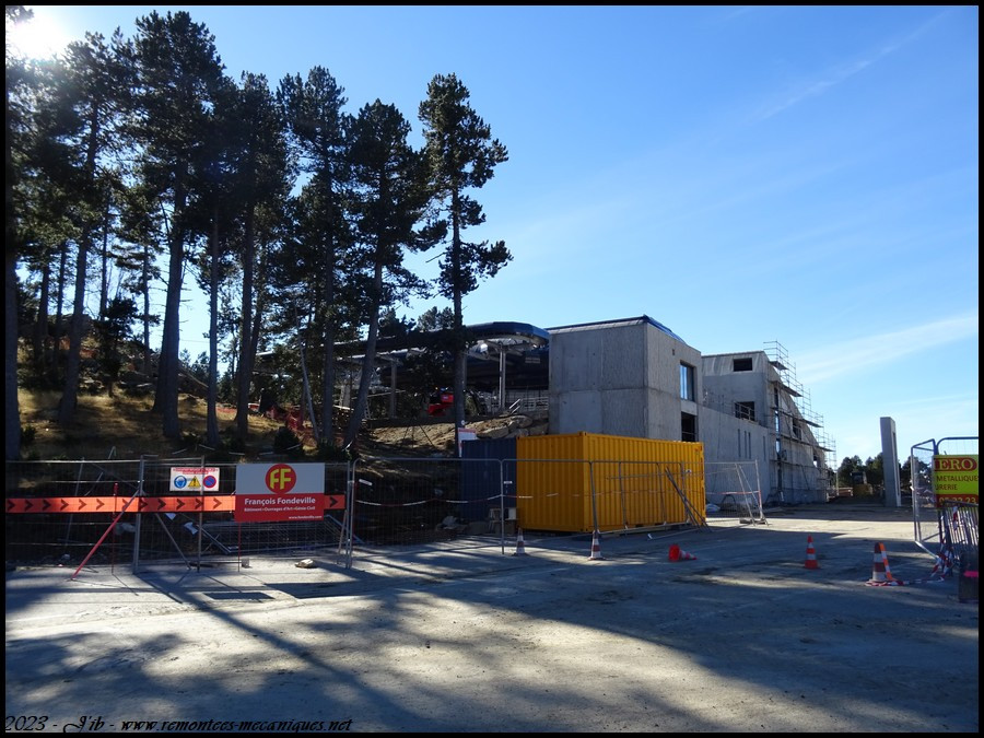

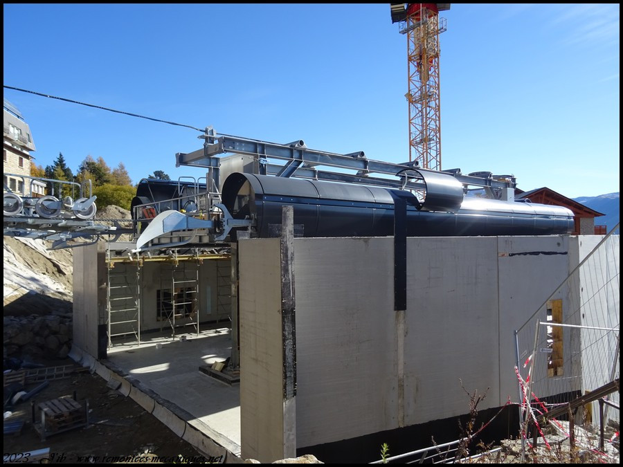

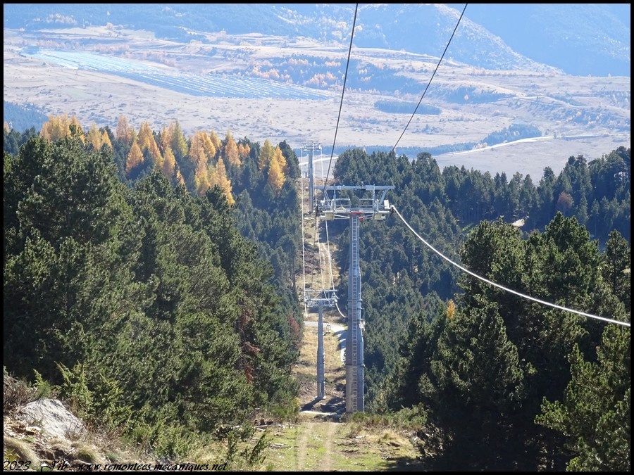

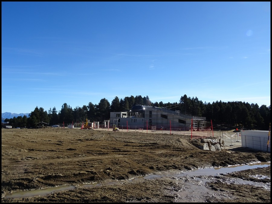

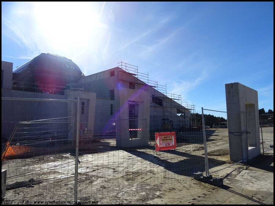

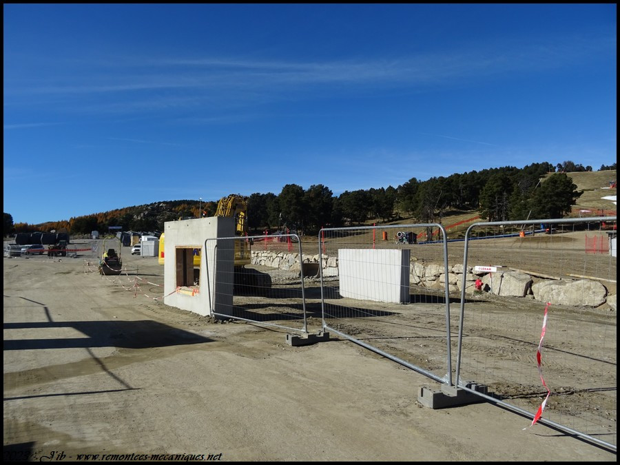

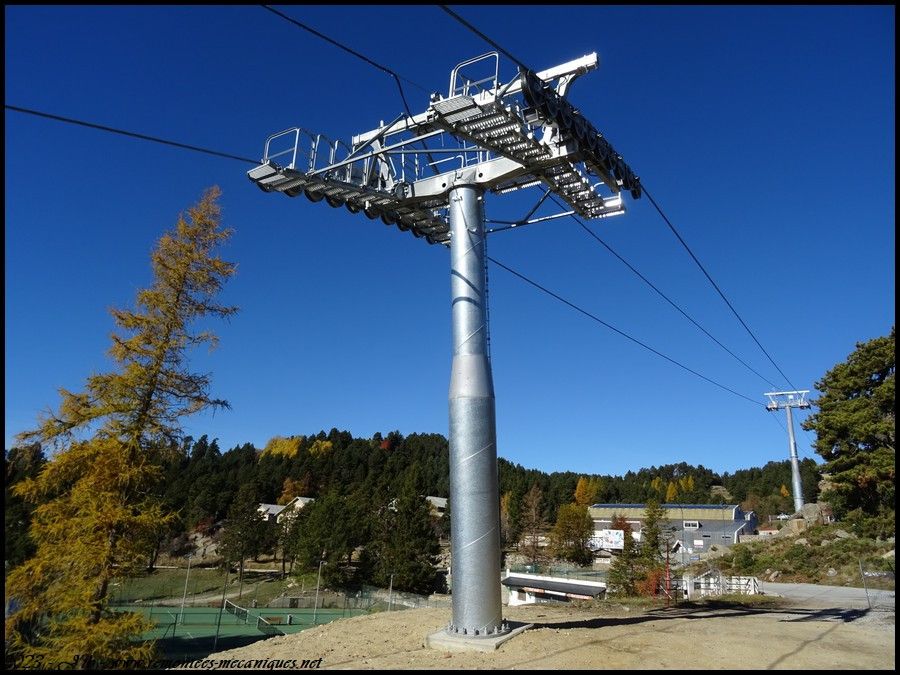

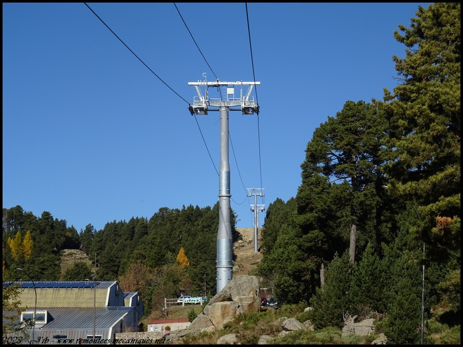

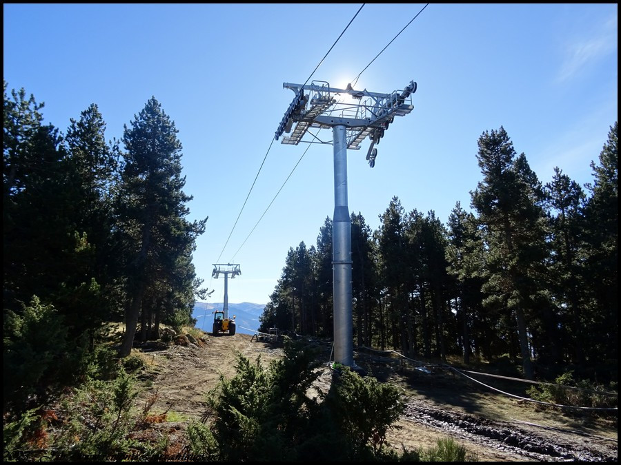

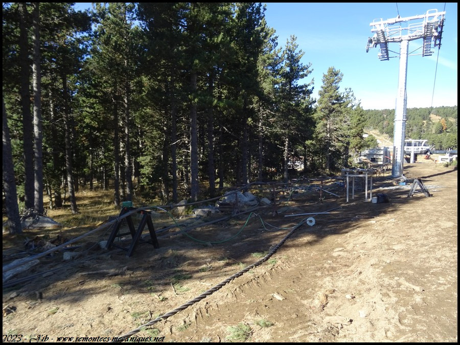

MAJ en date d'hier. L'appareil est quasi finalisé, l'épissure est en cours. Il manquera encore le montage des cabines. Ce qui est le moins avancé est les bâtiments. La passerelle qui traverse le parking pour rejoindre le front de neige devrait être rapidement opérationnelle.
Quelques photos :
    P3
    P4 à P6
    P6 à P8
    P9 à P10
    L'épissure au pied du P10

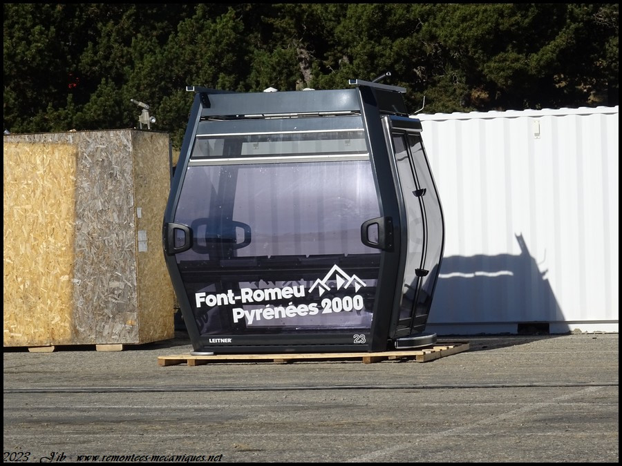

    Un échantillon de cabine est de sortie

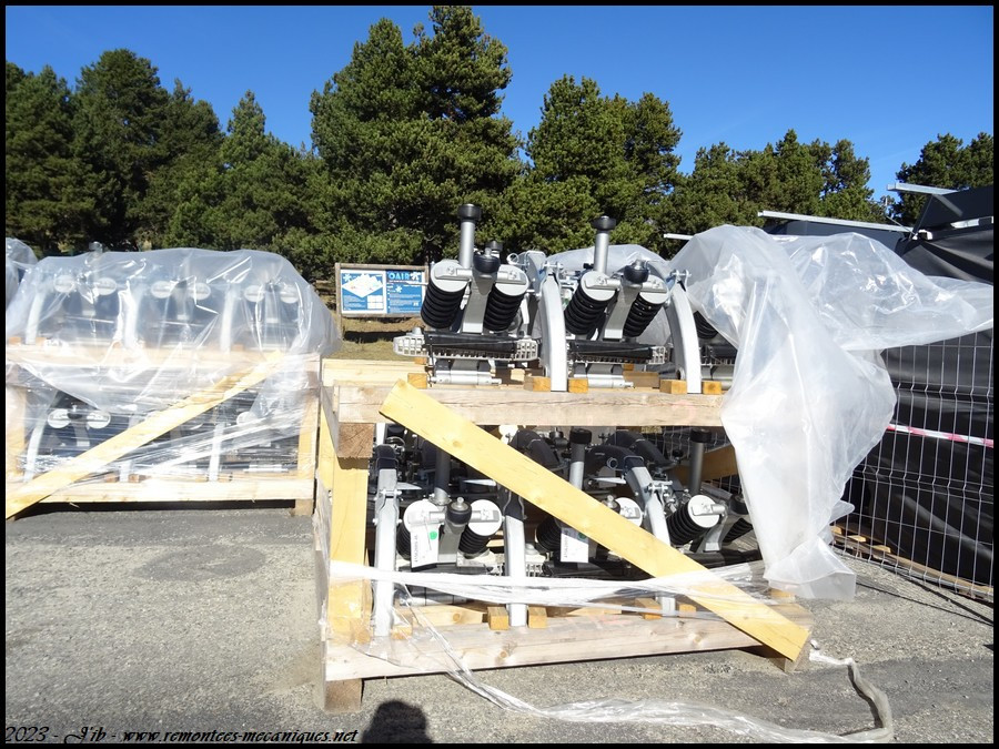

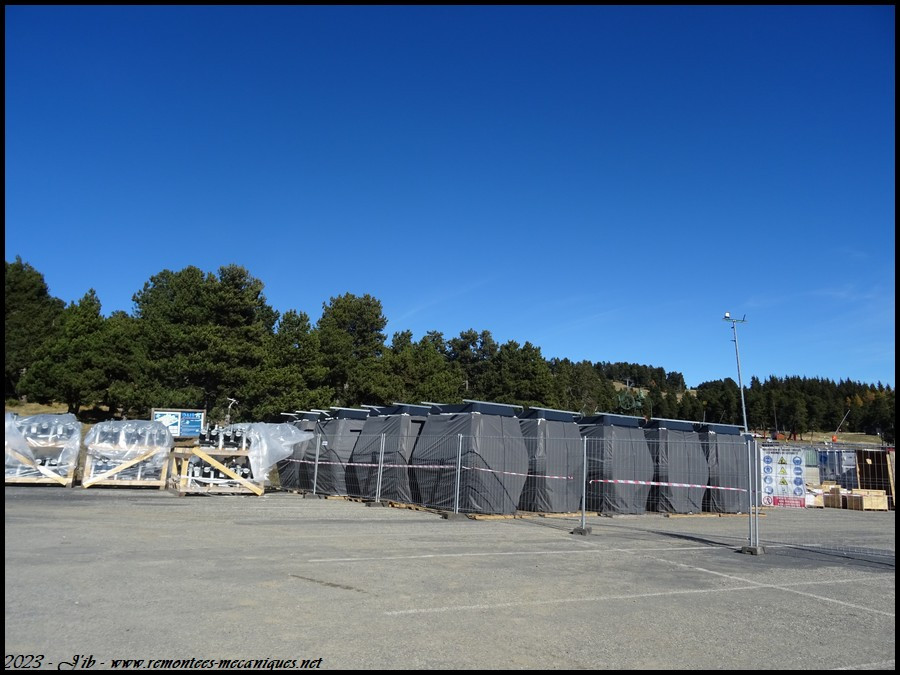

    Livraison des cabines et des pinces LPA-L

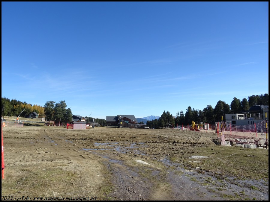

    L'emplacement de l'ancienne gare amont qui libère énormément de place sur le front de neige
    La gare amont de l'autre côté du parking
