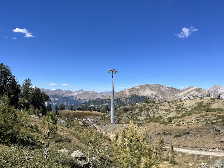

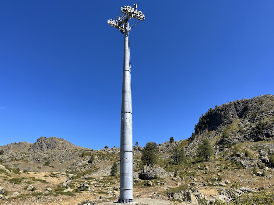

Si le P5 est aussi haut c’est pour limiter le nombre de pylône et ainsi créer de plus grandes portées, ici la suite de la ligne est une montée à flanc de montagne. La ligne est en dent de scie donc on peut s’attendre à des pylônes de la même hauteur, c’est comme ça qu’on obtient une ligne à 11 pylônes :)

Zip regarde le reportage du TSF4, tu verras pourquoi le P5 est si haut si on veut limiter le nombre de pylônes. C'est pas terrible certes mais entre ça et un pylône en zone humide le choix est vite fait.

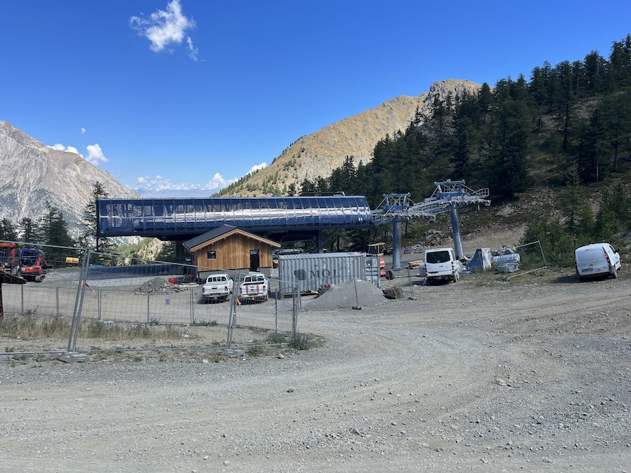

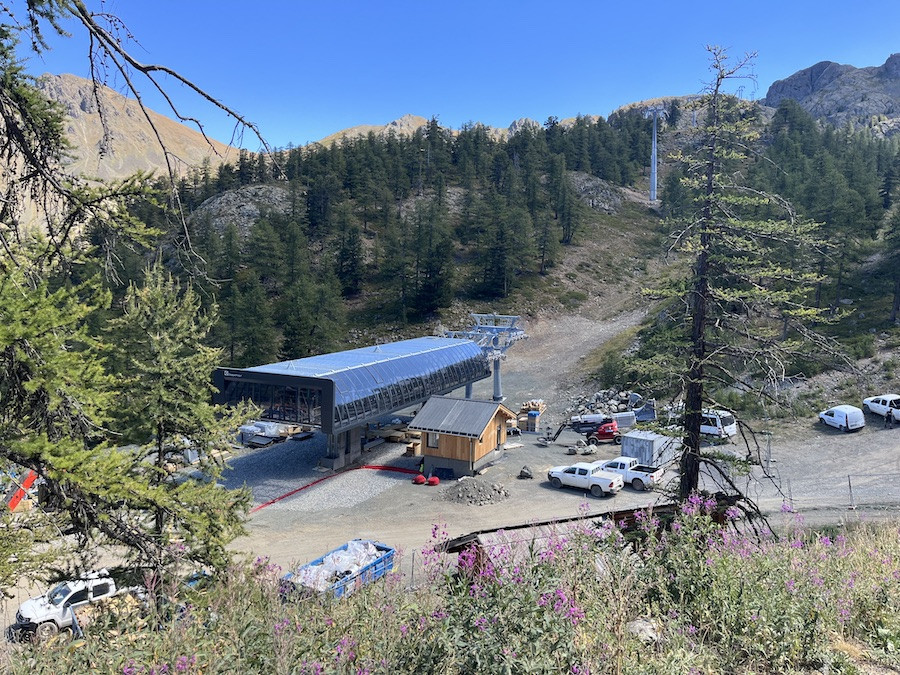

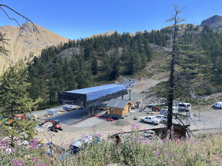

Bonsoir ! Suivi de chantier du 22 août, en G1 la couverture est presque terminée avec le tympan arrière en place, la ligne a été héliportée ce matin même vers 7h, tous les pylônes sont en place (sans potence de décablâge), sauf le p11 avant la G2. En G2 le montage de la structure métallique est bien avancé et la mécanique et poulie motrice sont livrées. Place aux photos :)

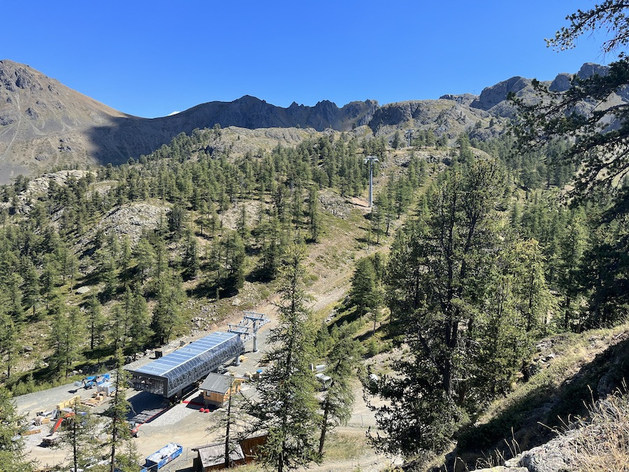

La G1 et le début de la ligne depuis le TMX Chalmettes et TS Brousset
La G1 de plus près avec son tympan arrière (on remarque le P3 impressionnant)
La G1 et les deux premiers pylônes

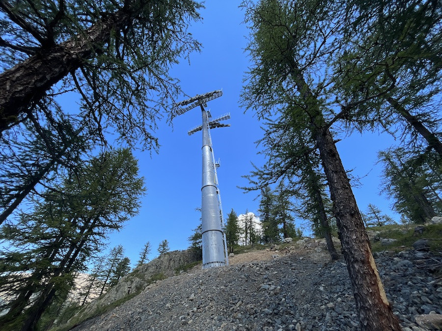

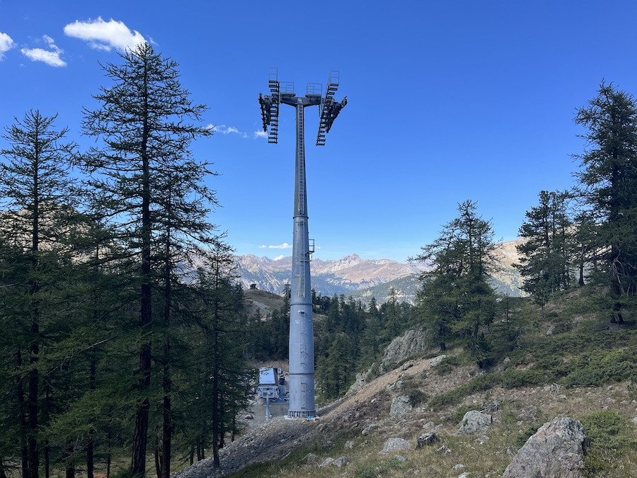

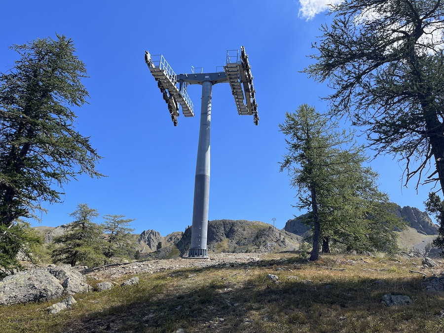

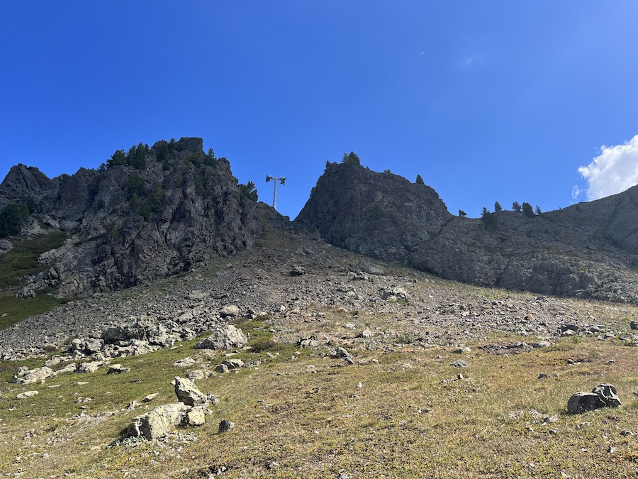

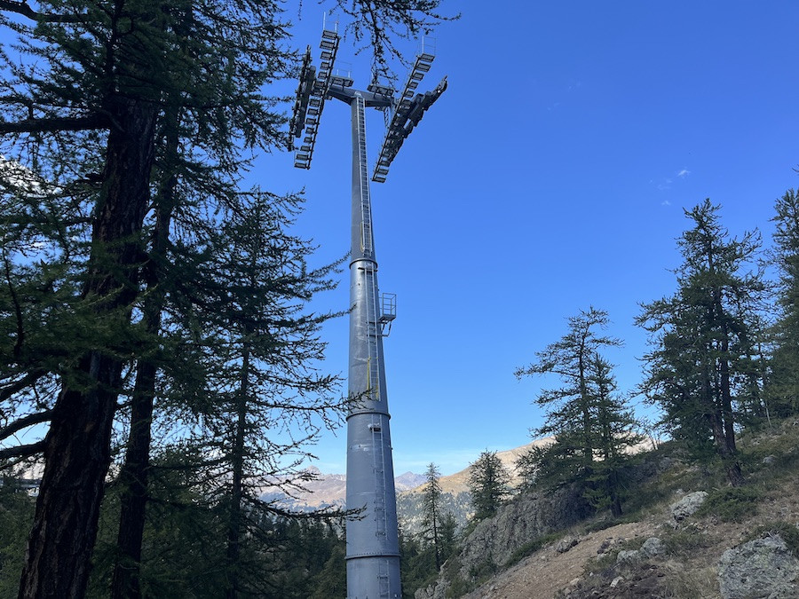

Le P3 vraiment impressionnant dans la première pente
Avec la première partie de la ligne
Le P4 beaucoup plus petit qui permet à la ligne de se redresser sur le replat

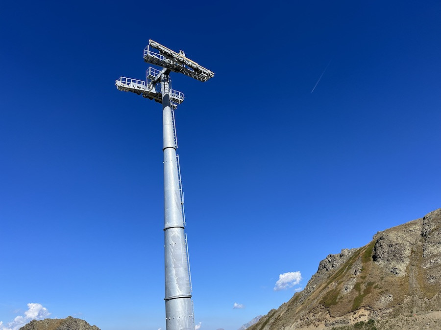

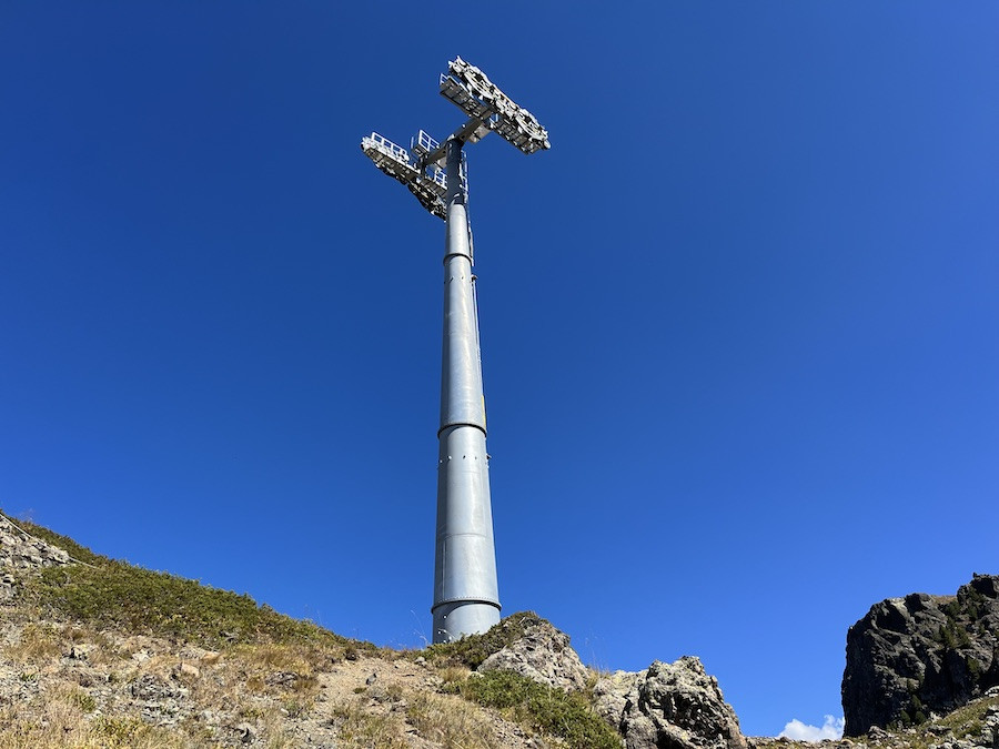

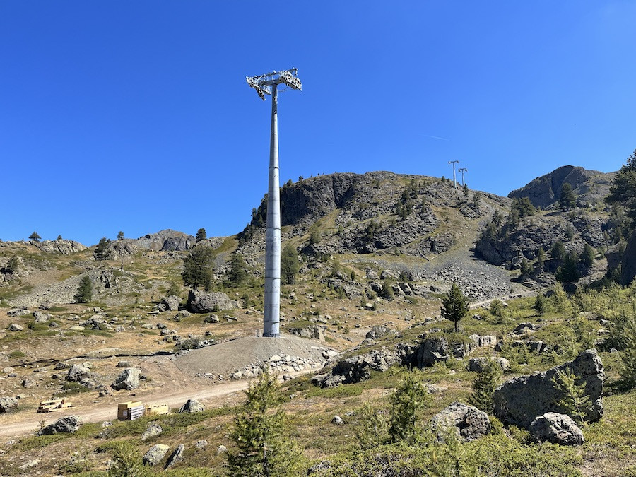

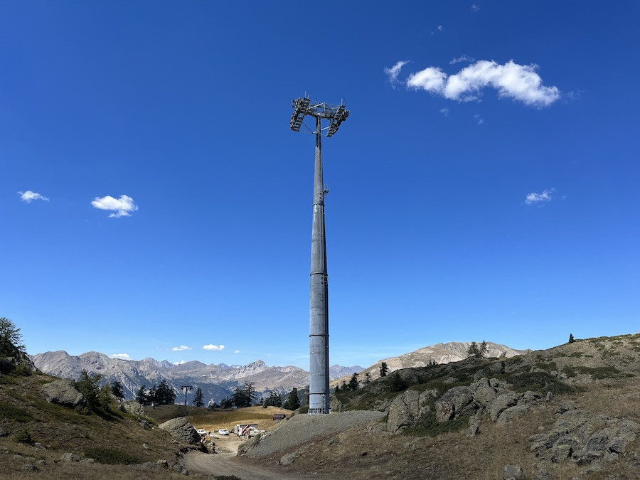

Passons désormais au titanesque P5 support-compression qui doit approcher les 30m, rarement vu un pylône si impressionnant
Dans son environnement

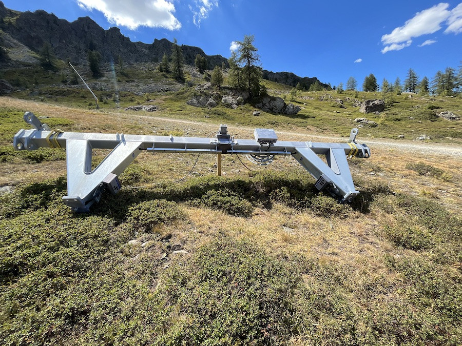

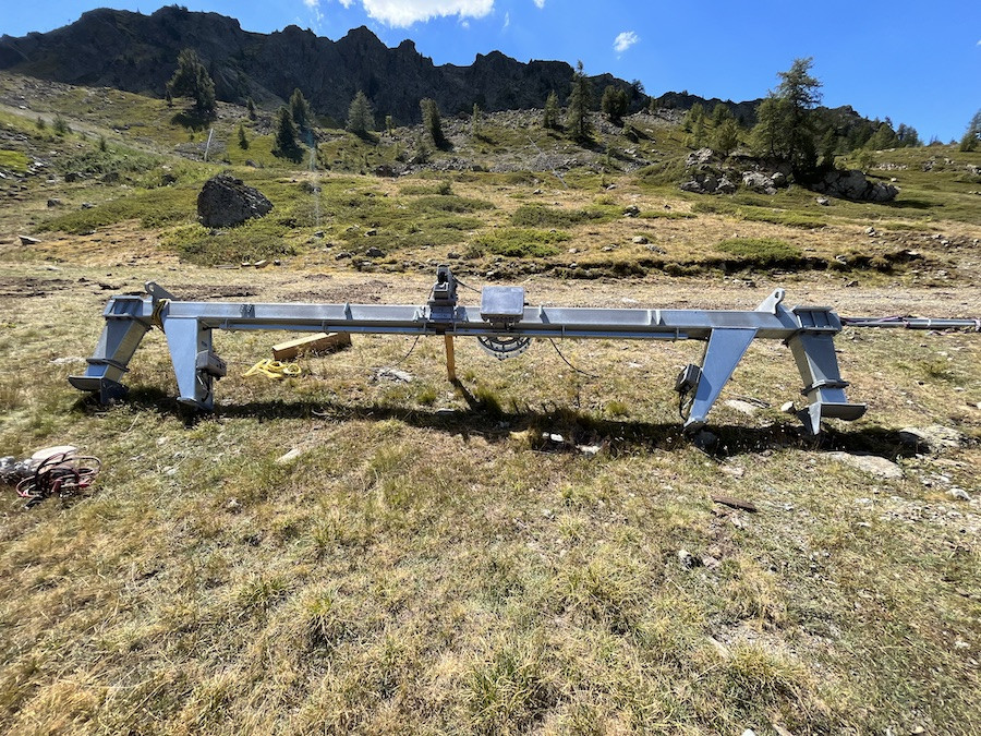

Près du Lac de Chaussé à sec, la DZ et les potences de décâblage des pylônes
Celle du P8 avec ses rattrapes-câbles
du P7 ?

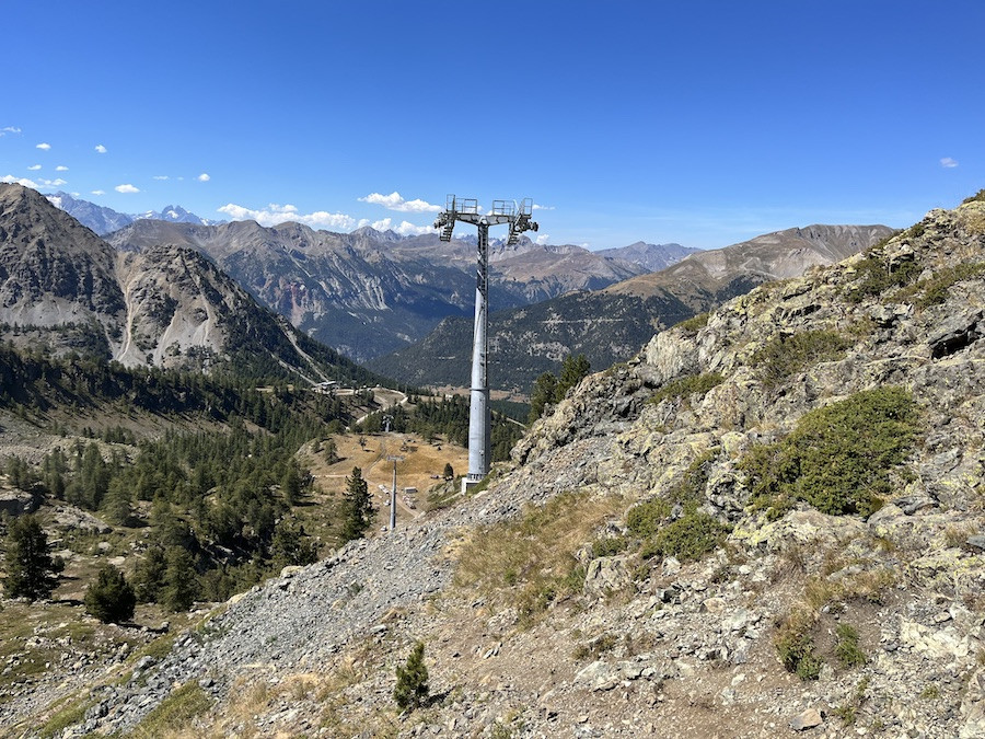

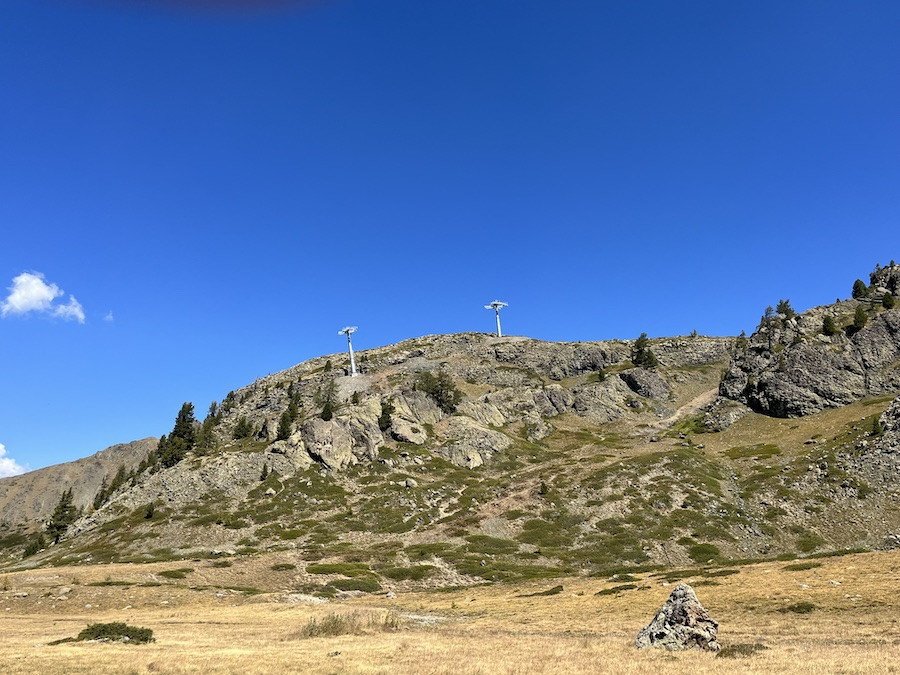

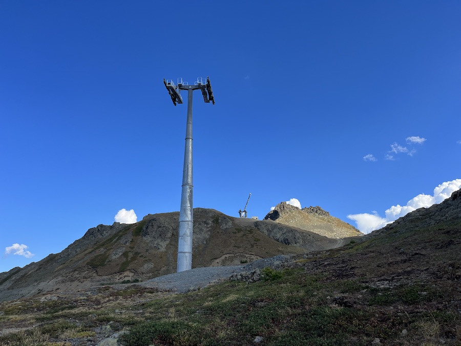

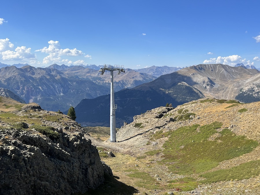

La suite de la ligne avec avec les P6 et 7 sur la crête

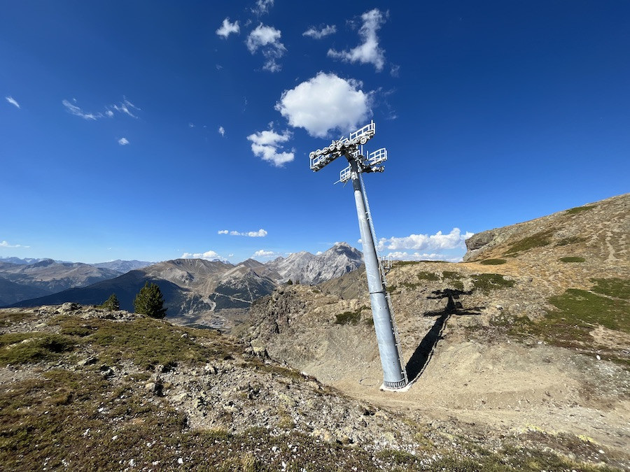

Le p6 à flanc de montagne

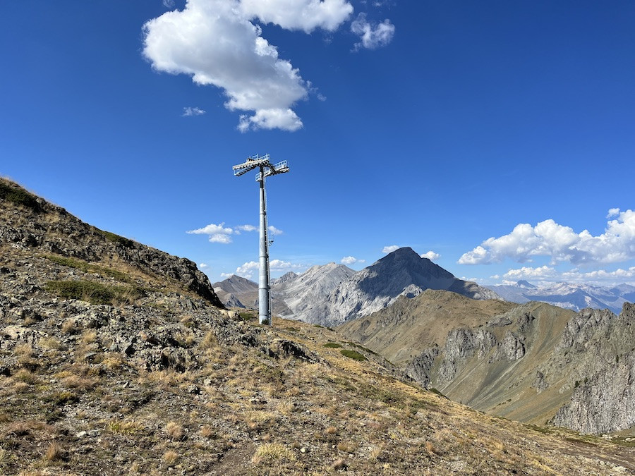

Le P7 juste après qui remet la ligne à l'horizontal

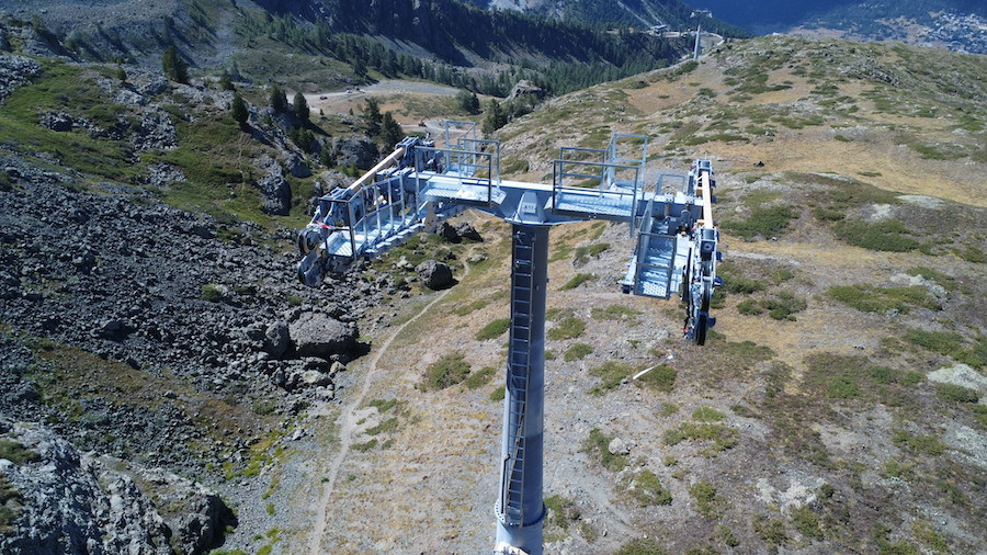

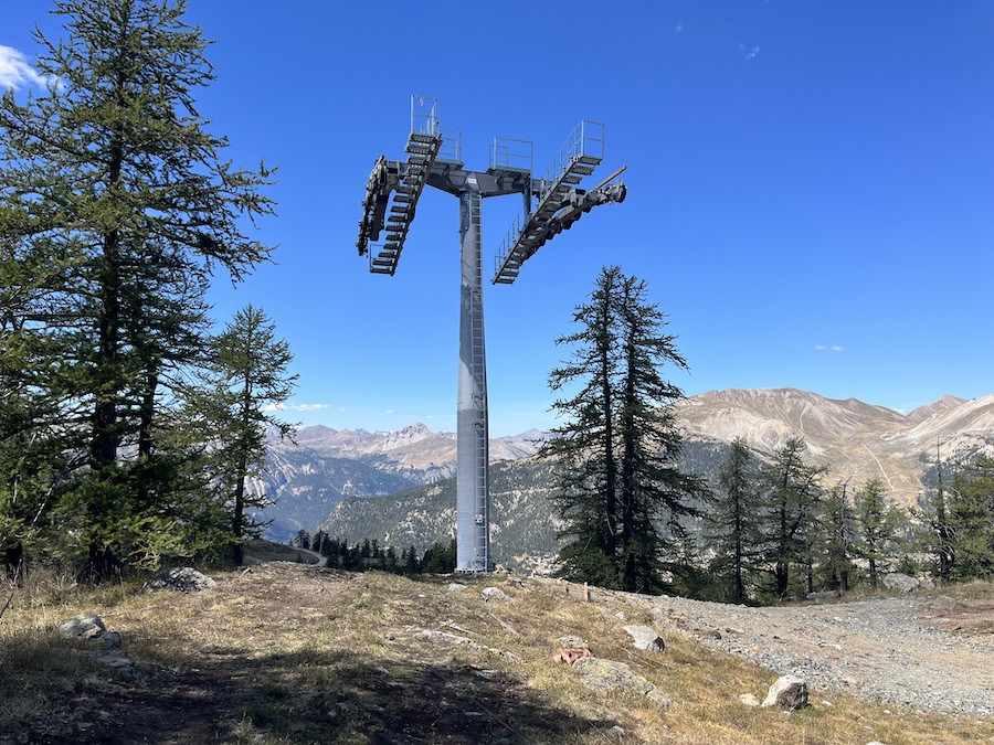

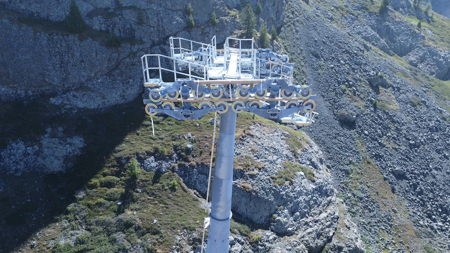

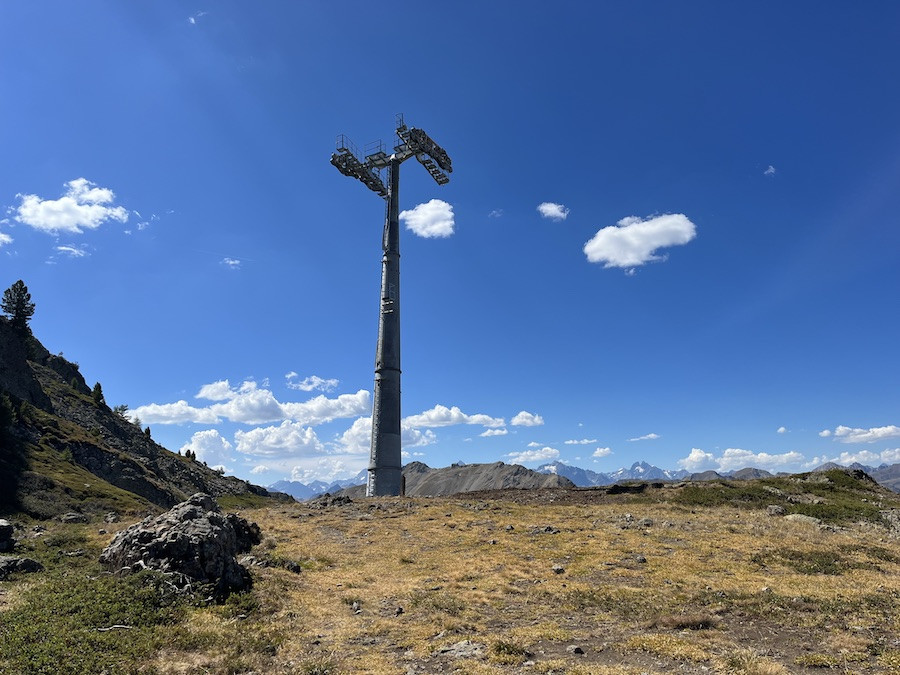

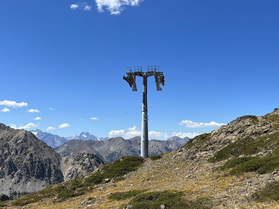

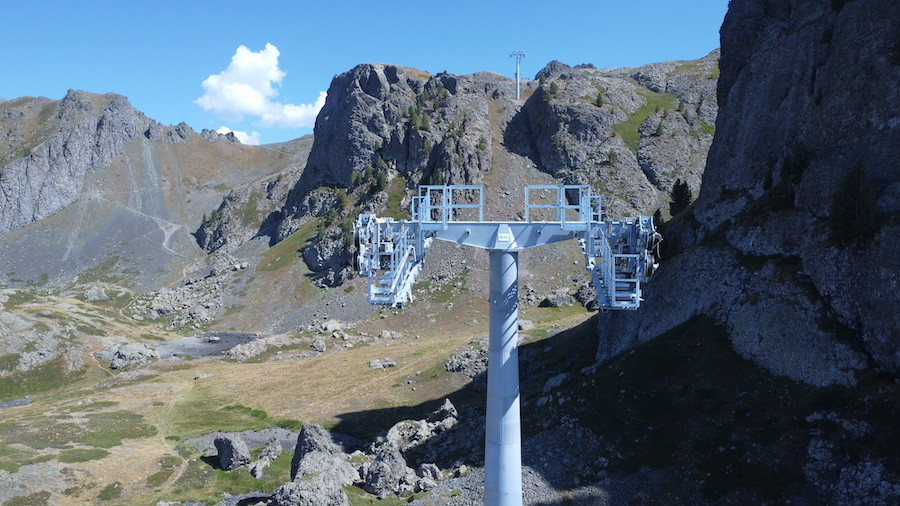

Le P8 support-compression sur le replat, et également assez impressionnant
Détail de la tête de celui-ci avec le drone
Les balanciers 8SC

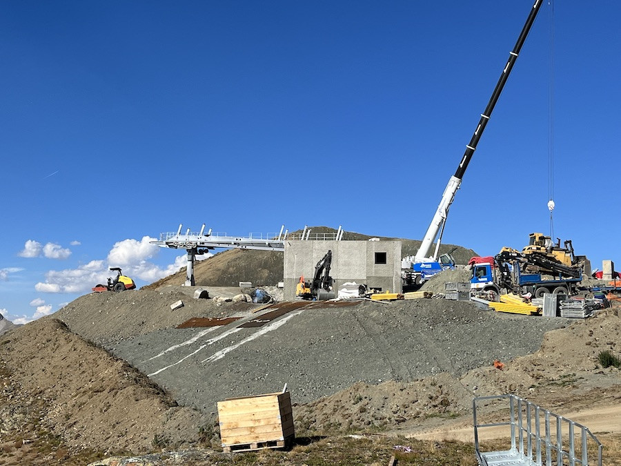

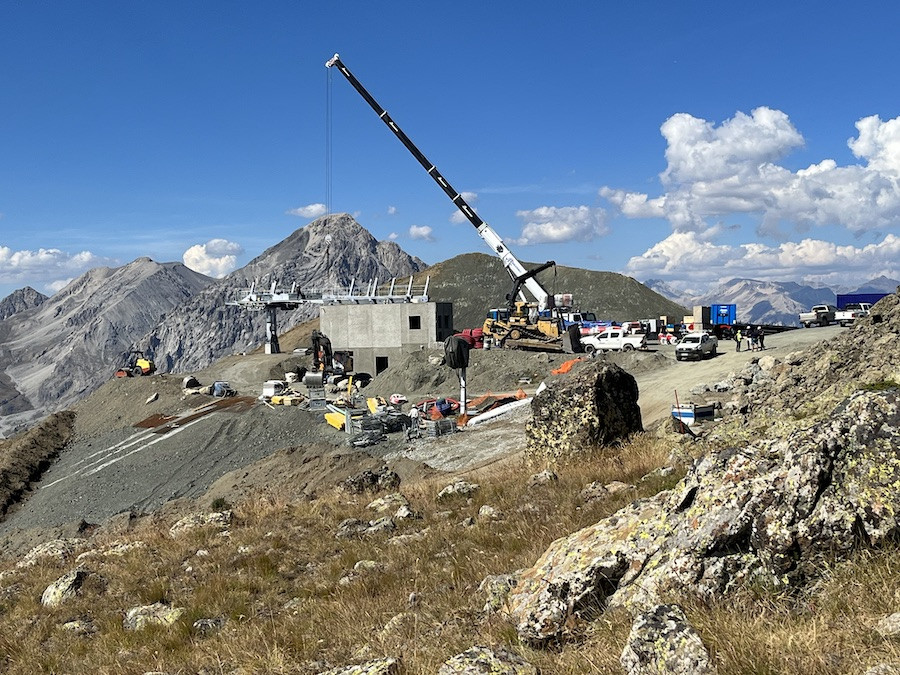

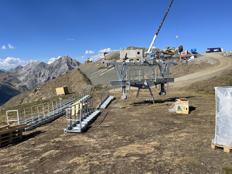

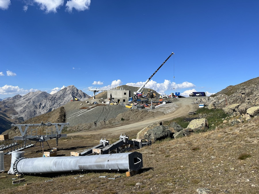

La G2, le p11 se situera juste devant

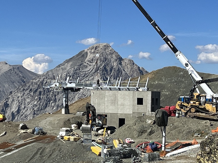

La structure métallique est en cours de montage, on remarque que la G2 ne sera pas très aérienne
Vue plus globale avec l'important chalet de commande et le Chaberton au fond

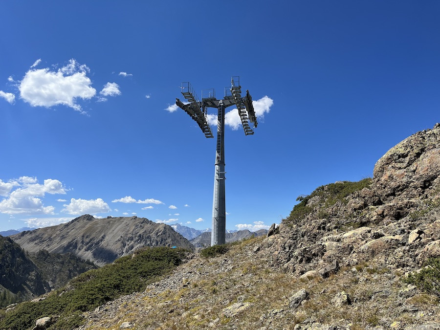

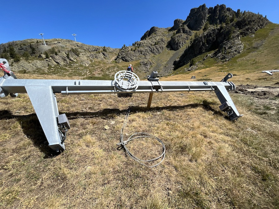

Le fût du P11
et la tête de ce même pylône

En effet le P8 est impressionnant ... on dirait un mat d'éolienne !
Le P10 à l'air pas mal aussi.

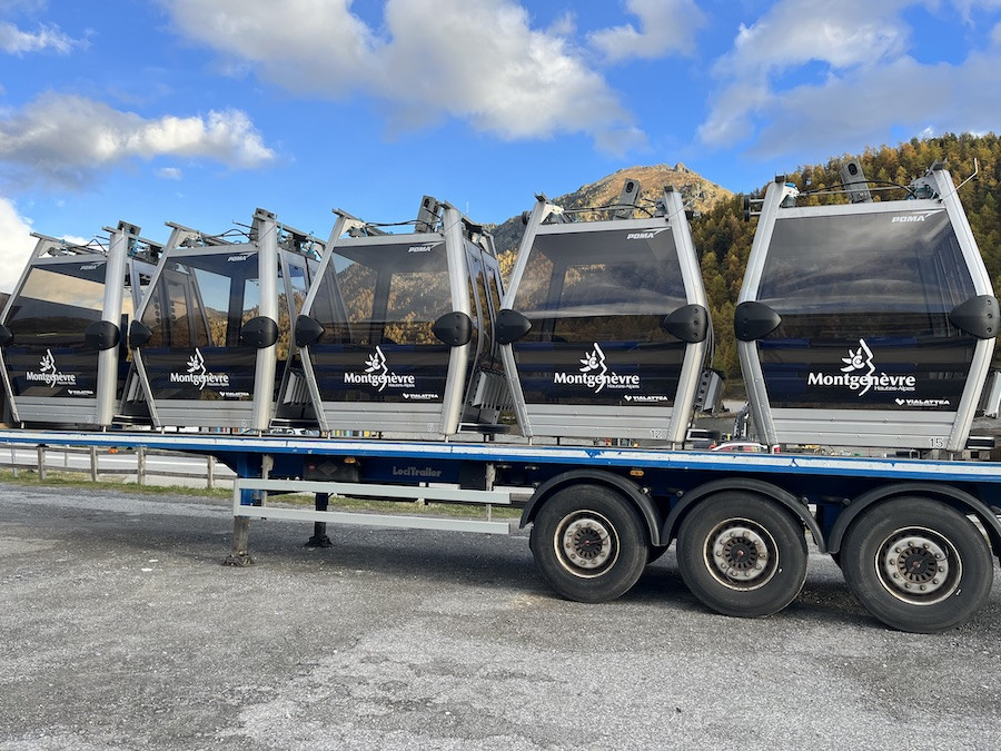

Réglages à l'arrêt et mise au vert de la ligne en cours, cabines livrées : https://www.instagra...zZhOTFlYzFmZQ==

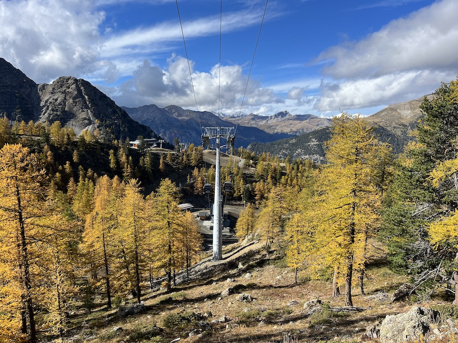

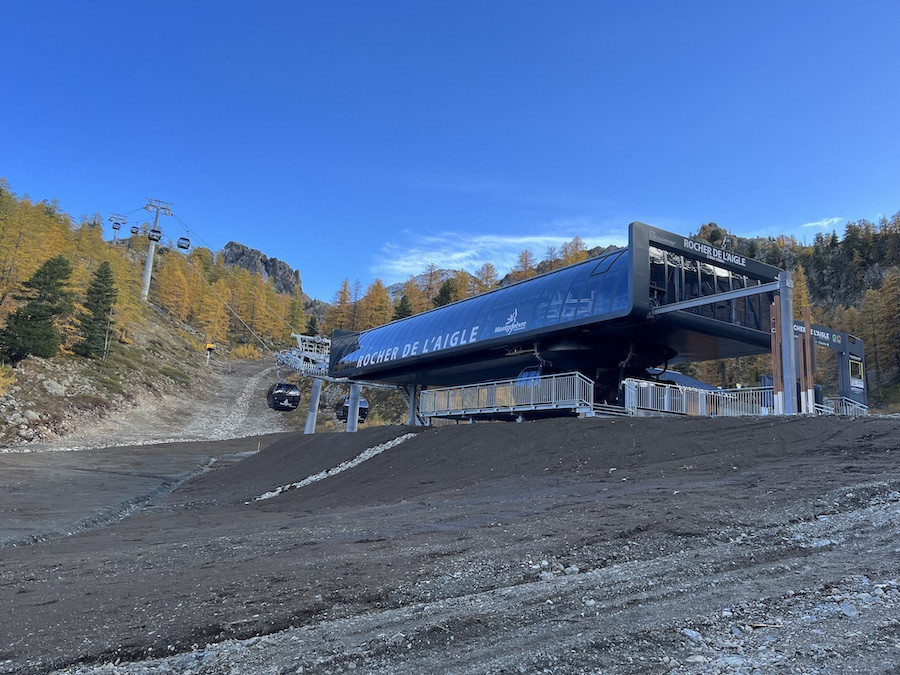

Bonsoir ! dernier suivi de chantier de ma part pour cette TC. Dans l'ensemble la télécabine est terminée, je ne sais pas où en sont les essais. En G1 les tapis des quais sont en place, de même pour l'entrée, la TC n'a cependant pas tourné aujourd'hui. Ouverture prévue normalement le 2 décembre en même temps que le reste du domaine et potentiellement si les conditions le permettent le 25 novembre :). Place aux photos !

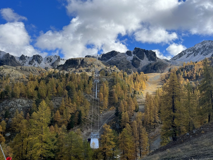

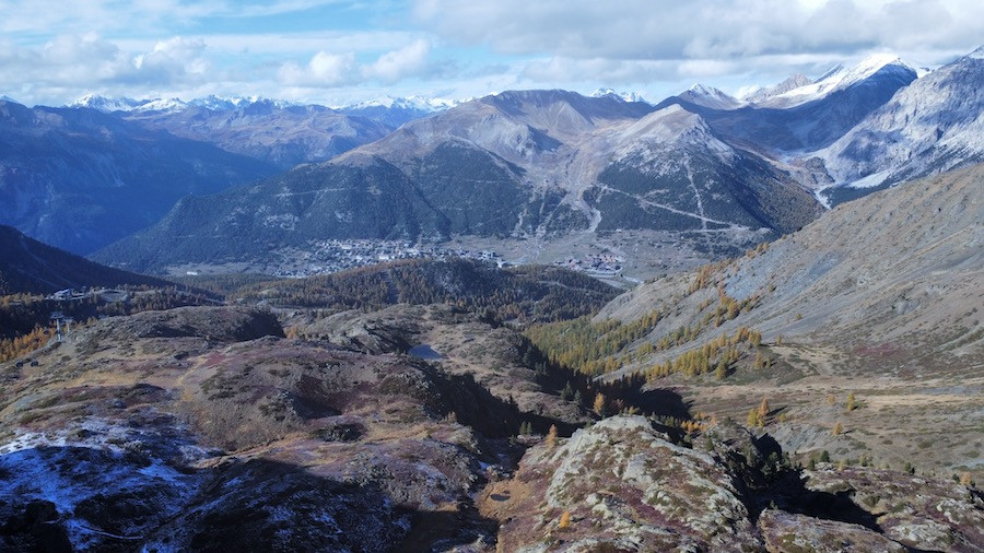

La G1 et la ligne entre mélèzes oranges et premières neiges à 2600m

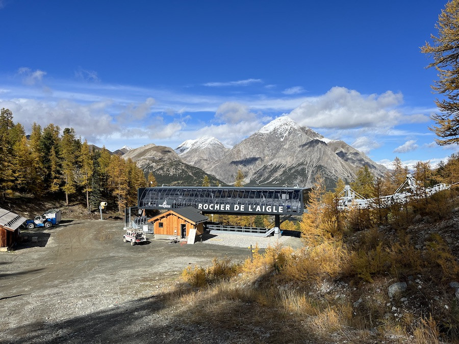

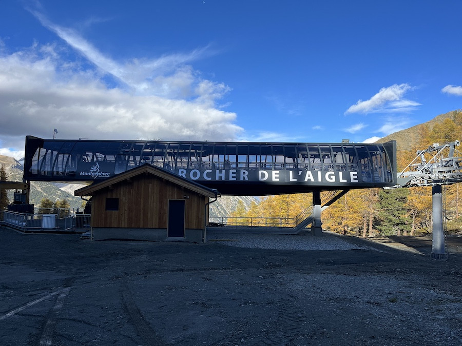

La G1 avec le nom de l'installation sur le côté et le Chaberton au fond
En arrivant par le bas et le rail de stockage
L'entrée déjà équipée par le plan des pistes desservies et le nom de l'installation

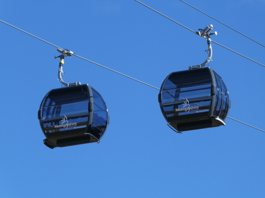

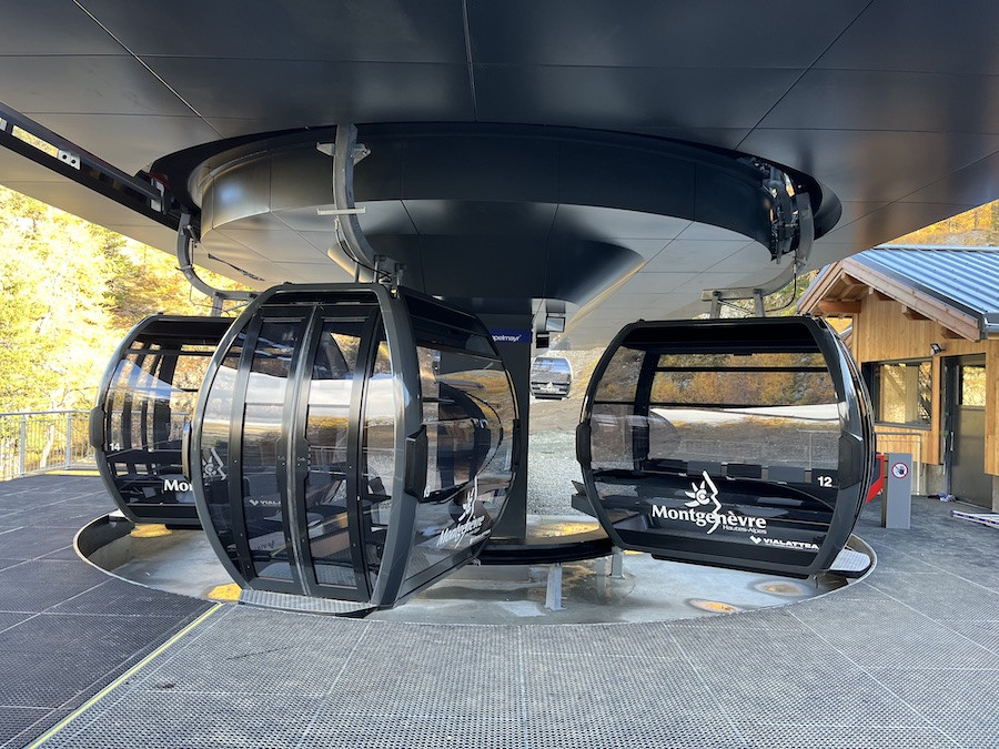

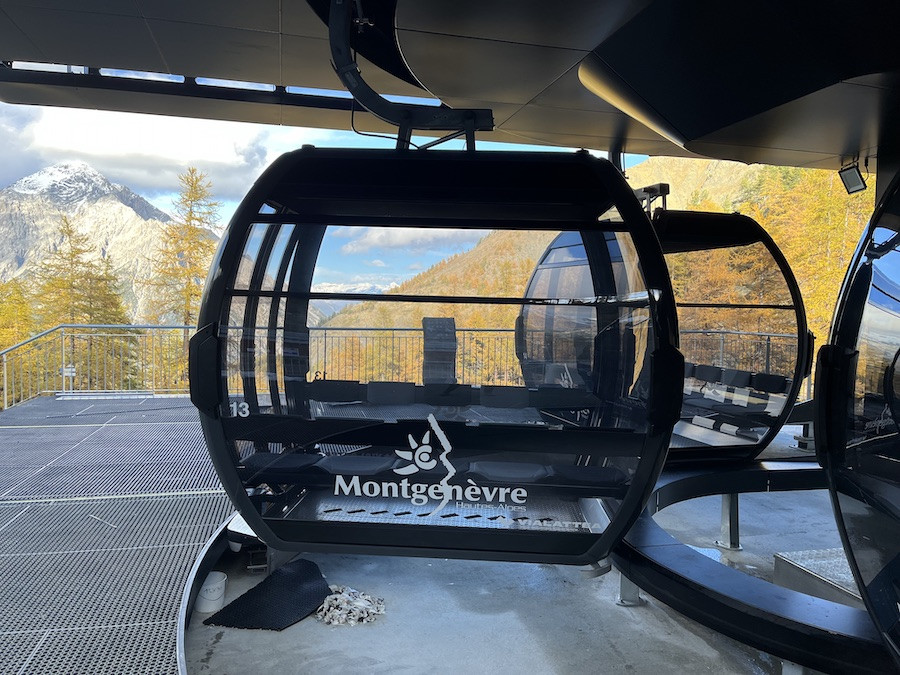

Passons désormais aux nouvelles cabines Omega V !

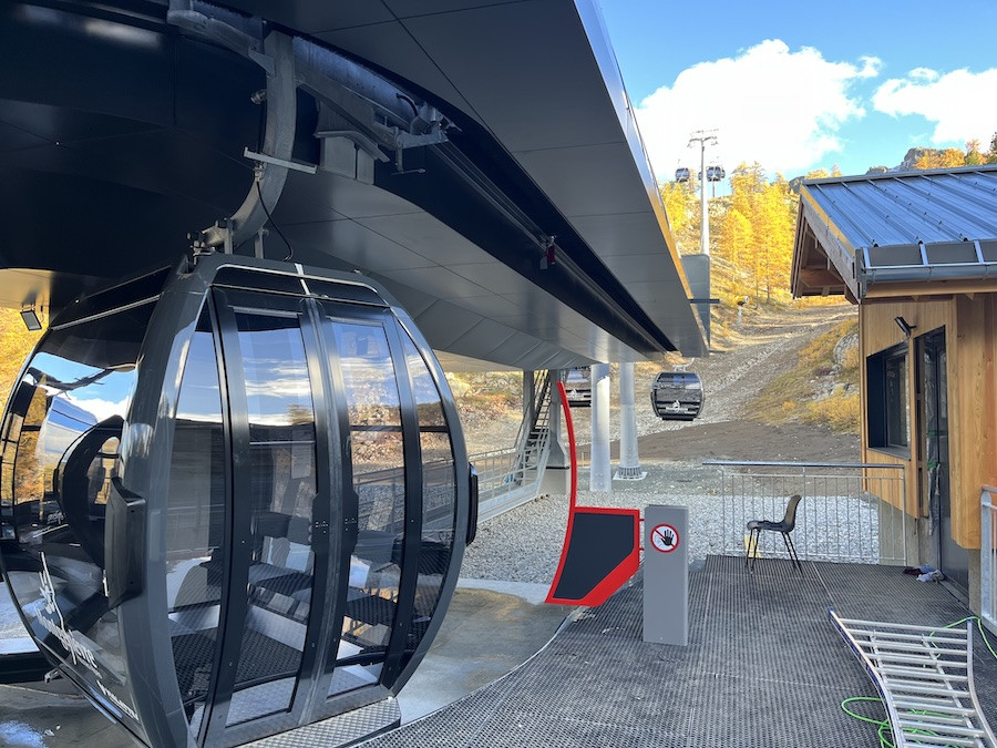

Les cabines dans le contour et les quais
Dans le sens de la montée et les portes de ces Omega V

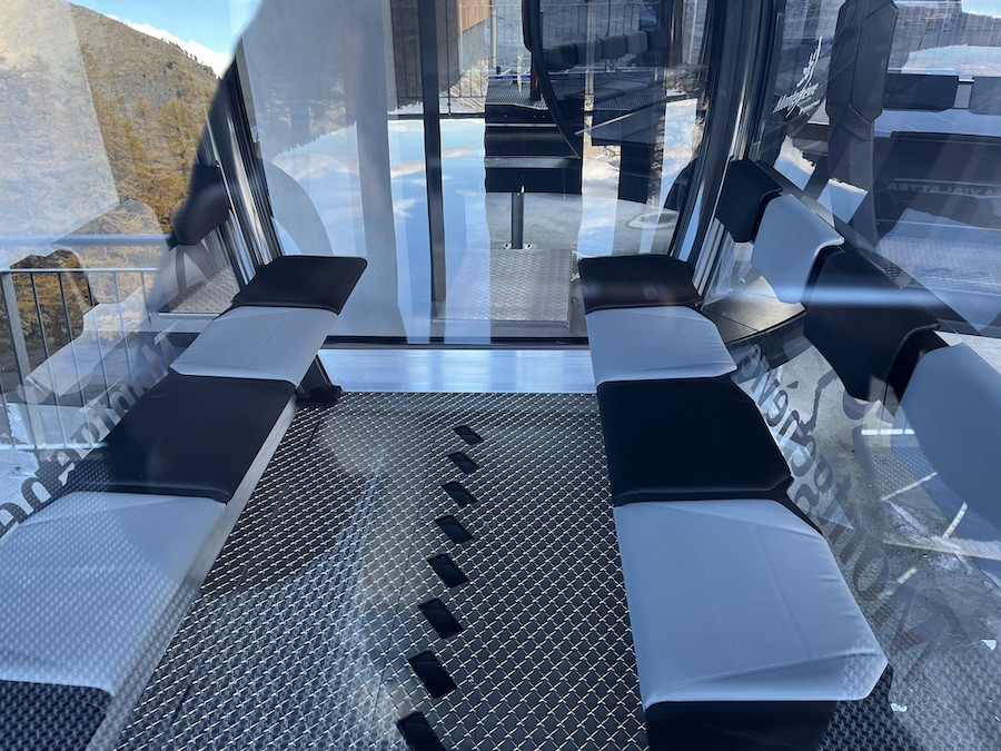

L'intérieur d'une cabine avec les assises bicolores et les porte-skis intérieur

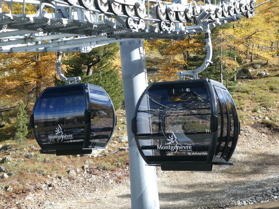

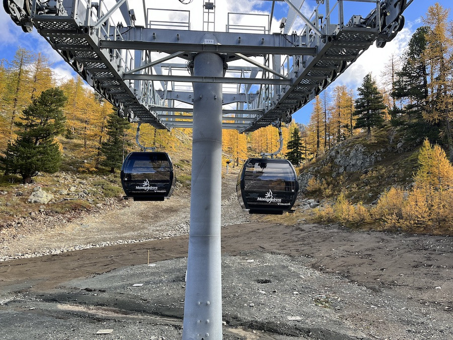

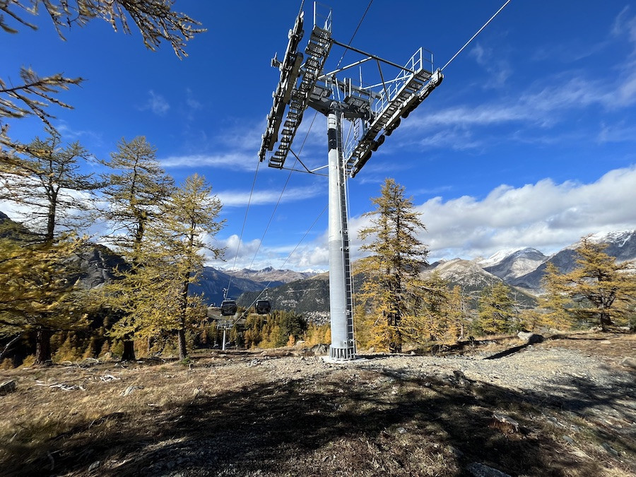

Deux cabines sur les P1 et 2
Détails d'une cabine et les porte-skis intérieur visibles sous la cabine

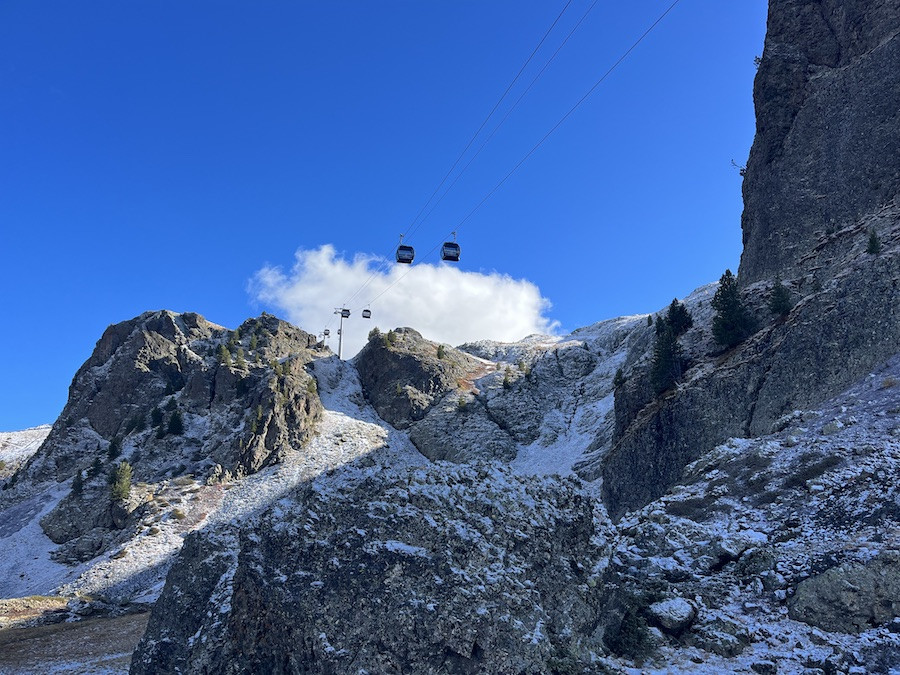

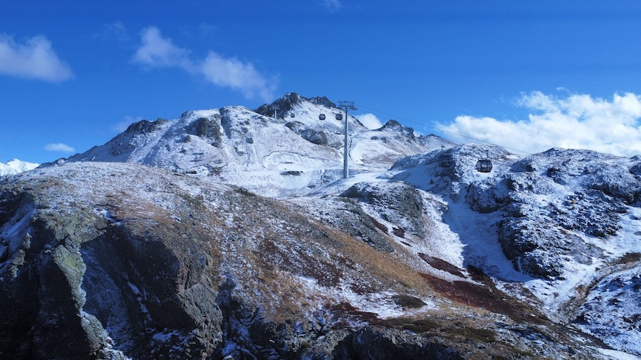

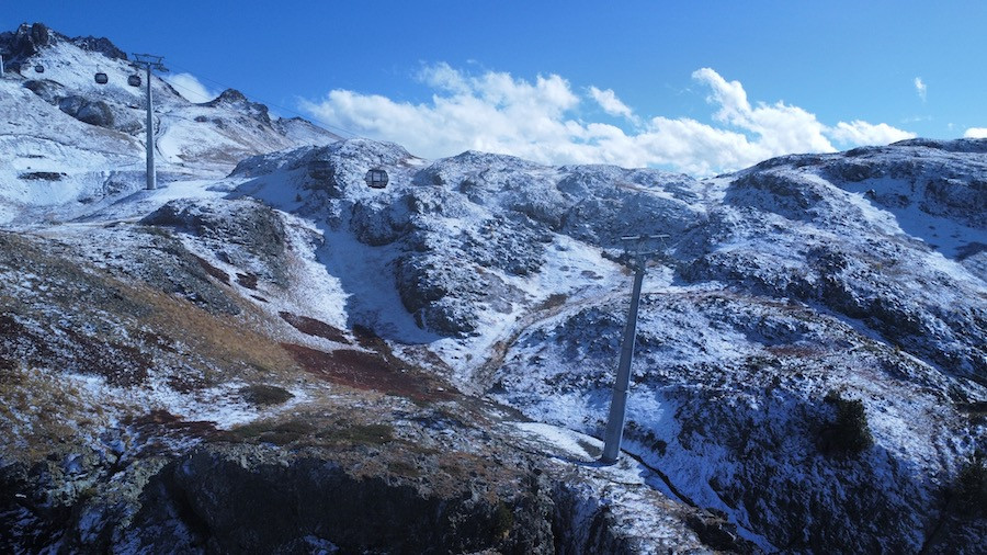

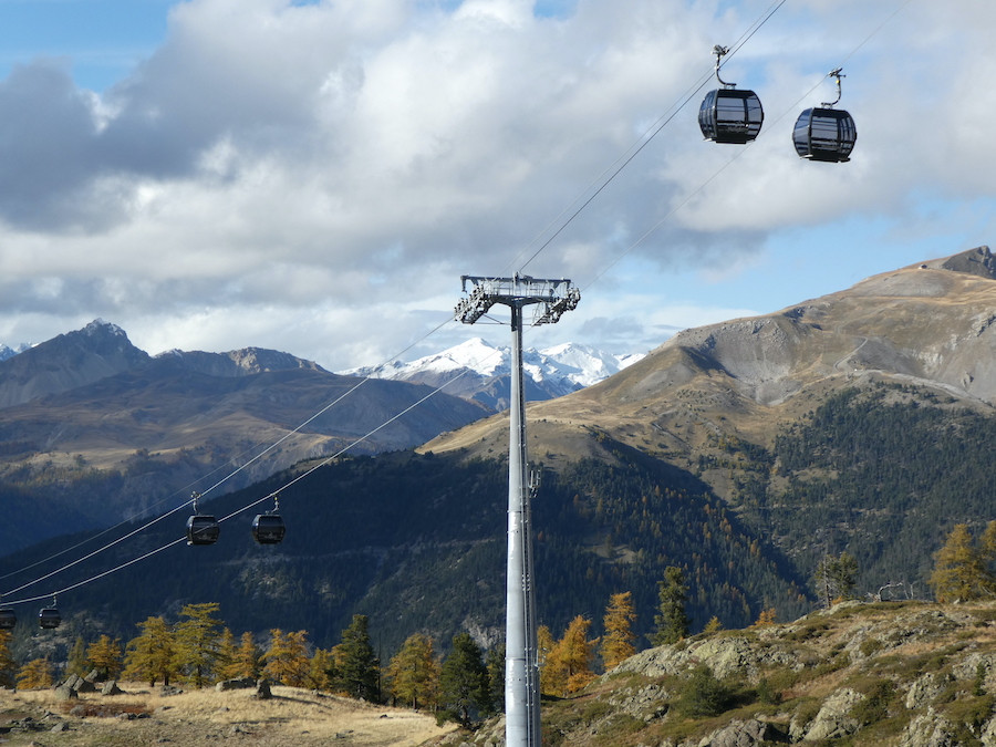

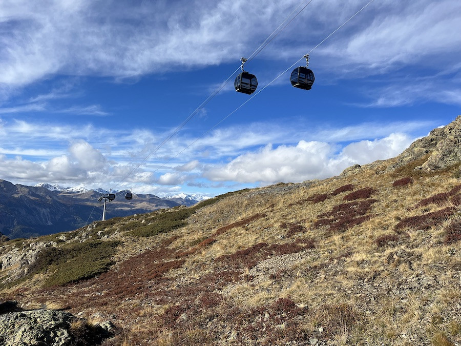

Croisement de deux cabines sur la portée la plus haute (P5-P6)

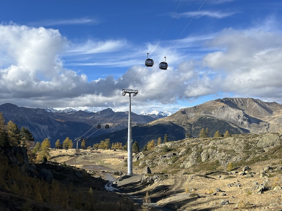

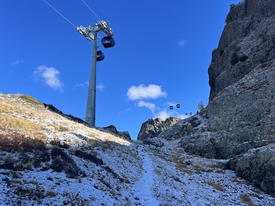

Le P5 de 37m
La portée P7-P8
Le P8 dans la neige
La portée P8-P9
La suite de la ligne P9-10-11 et la G2
