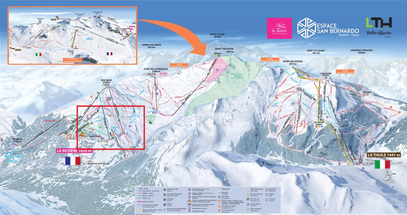

La Rosière
La Rosière est une station de ski française située au cœur des Alpes, à l’extrémité est du département de la Savoie. Elle est reliée à la station italienne de la Thuile, formant ainsi l'Espace San Bernardo, un domaine skiable qui se compose de 160 km de pistes desservies par 36 remontées mécaniques de 1200 à 2800 mètres d’altitude.
Le domaine skible de La Rosière se compose quant à lui de 19 remontées mécaniques : 5 télésièges débrayables, 3 télésièges fixes et 10 téléskis. Le point le plus haut du domaine skiable est à 2800 mètres d’altitude, au niveau du sommet du Mont Valaisan qui culmine à 2891 mètres.
Image IPB>>> Cliquez sur l'image pour accéder à une présentation plus détaillée de la station <<<

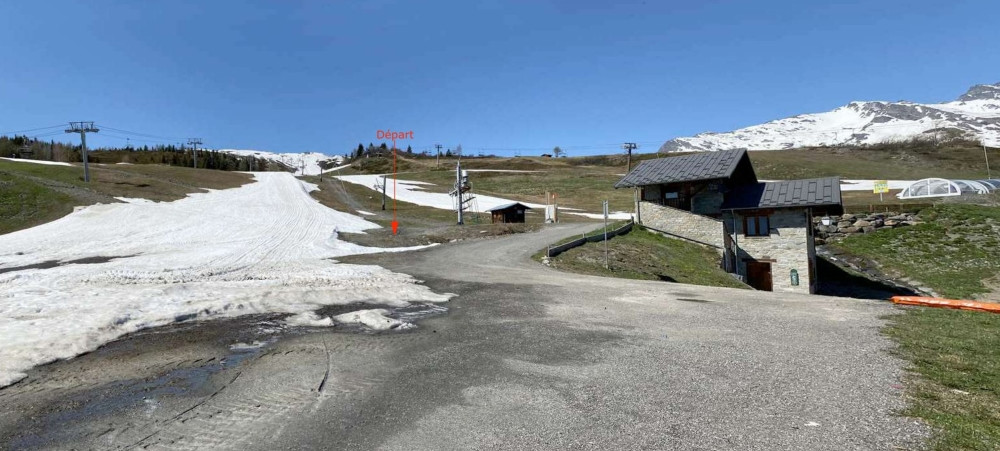

Le téléski du Dahu
Le téléski du Dahu était un petit téléski à perches débrayables, construit en 1981 par Poma et d'une longueur de 200m. Sa gare aval était implantée à 1837 mètres d'altitude, sur le front de neige des Eucherts. Ce front de neige accueille également la gare aval du télésiège débrayable des Eucherts et un petit tapis pour débutants. Sa gare amont se situait quant à elle à 1878 mètres d'altitude, en contrebas de l'arrivée du télésiège du Petit Bois. De là, on pouvait accéder à deux pistes : une verte et une bleue. De ce fait, ce téléski était emprunté majoritairement par des skieurs débutants, et notamment les écoles de ski.
Image IPB^^^ Cliquez sur l'image pour accéder au reportage de cette installation ^^^

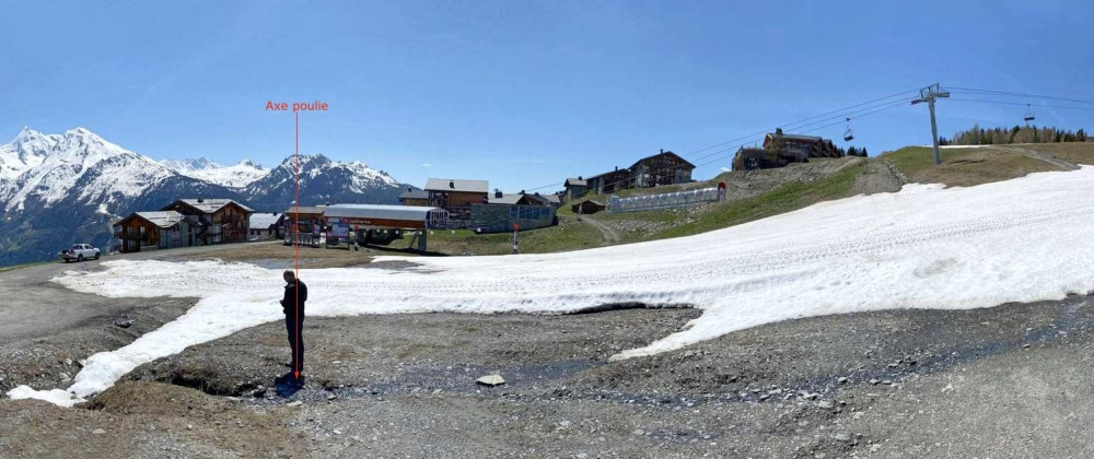

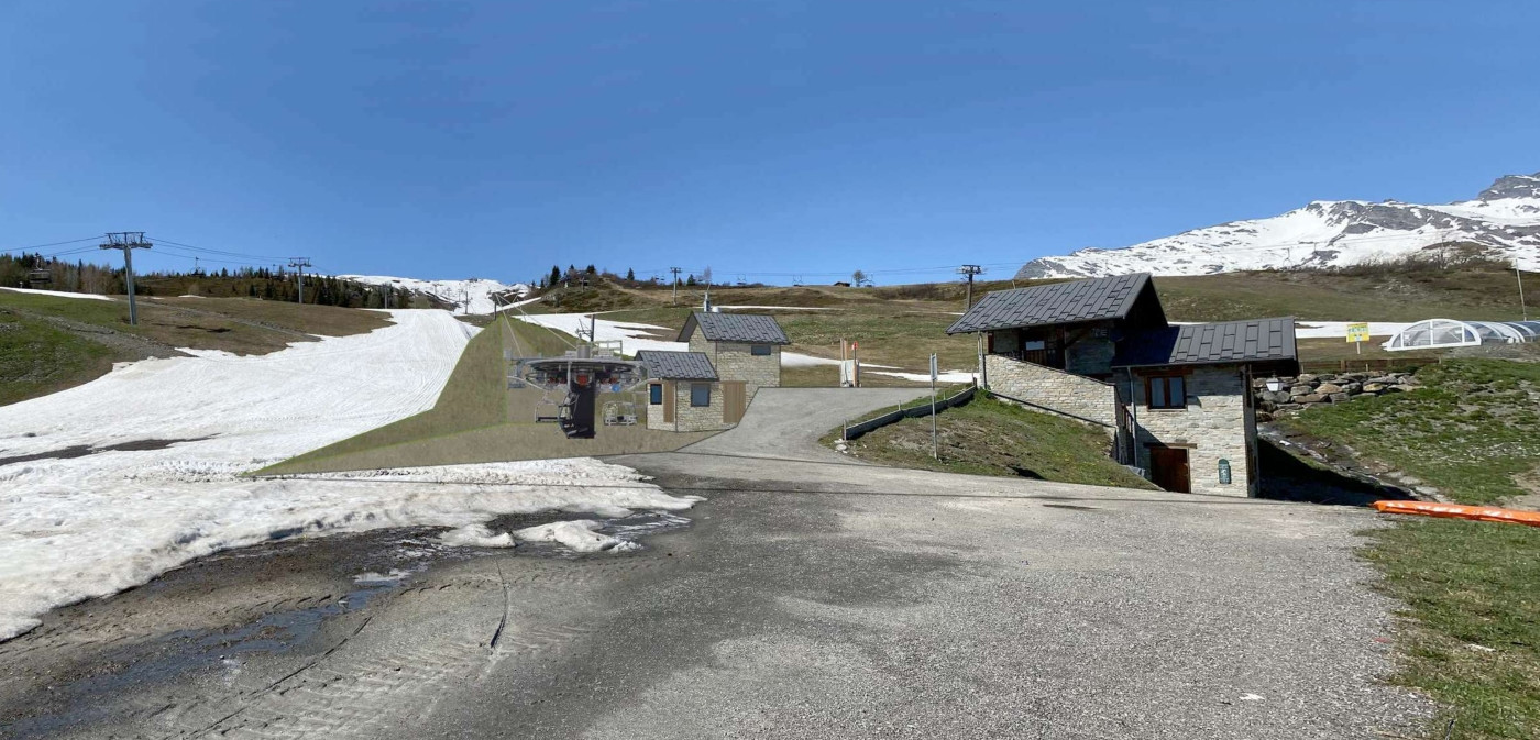

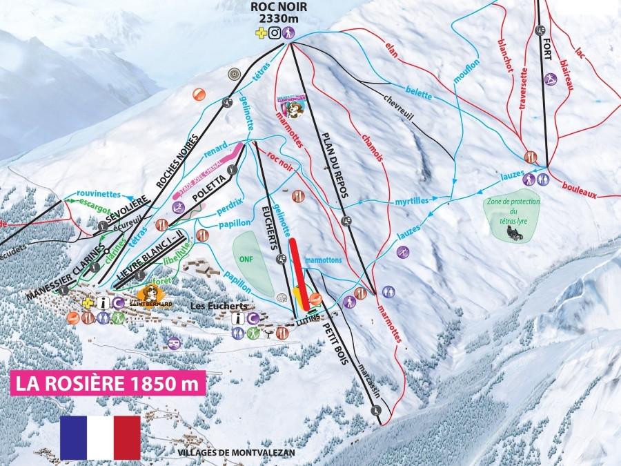

Le nouveau Dahu
En 2023, sera donc remplacé le téléski du Dahu. Ce remplacement a pour but de fluidifier le flux de skieurs du secteur, de sécuriser les utilisateurs sur l'appareil et d'augmenter le débit de l'installation. Le téléski sera donc remplacé par un télésiège fixe 4 places, seul appareil répondant à ces critères (un télésiège débrayable aurait été peu avantageux sur une ligne aussi courte). En effet, le téléski étant emprunté principalement par de jeunes skieurs, un télésiège offrira un trajet bien plus sécurisé que sur un téléski.

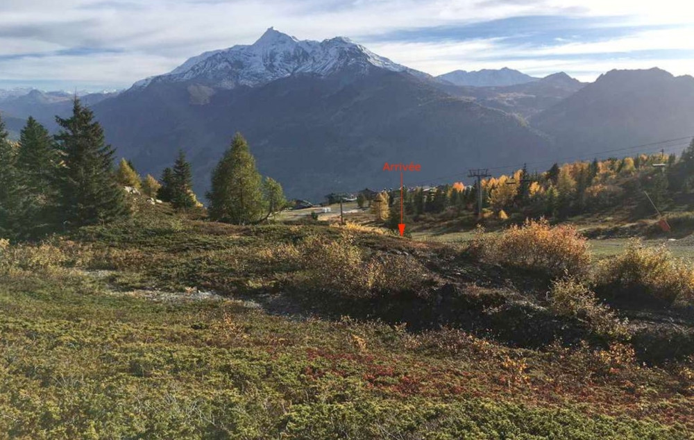

Le tracé a été modifié : la gare aval sera implantée au même endroit tandis que la gare amont se situera plus haut que l'ancienne arrivée du téléski. Au lieu d'être implantée en contrebas de l'arrivée du télésiège du Petit Bois, elle se situera environ 300 m plus haut que celle-ci. Ceci permettra de créer une alternative pour accéder au télésiège débrayable du Plan du Repos, auparavant accessible uniquement grâce au télésiège des Eucherts depuis le front de neige du même nom.
En jaune le tracé de l'ancien téléski et en rouge, le tracé du futur télésiège :

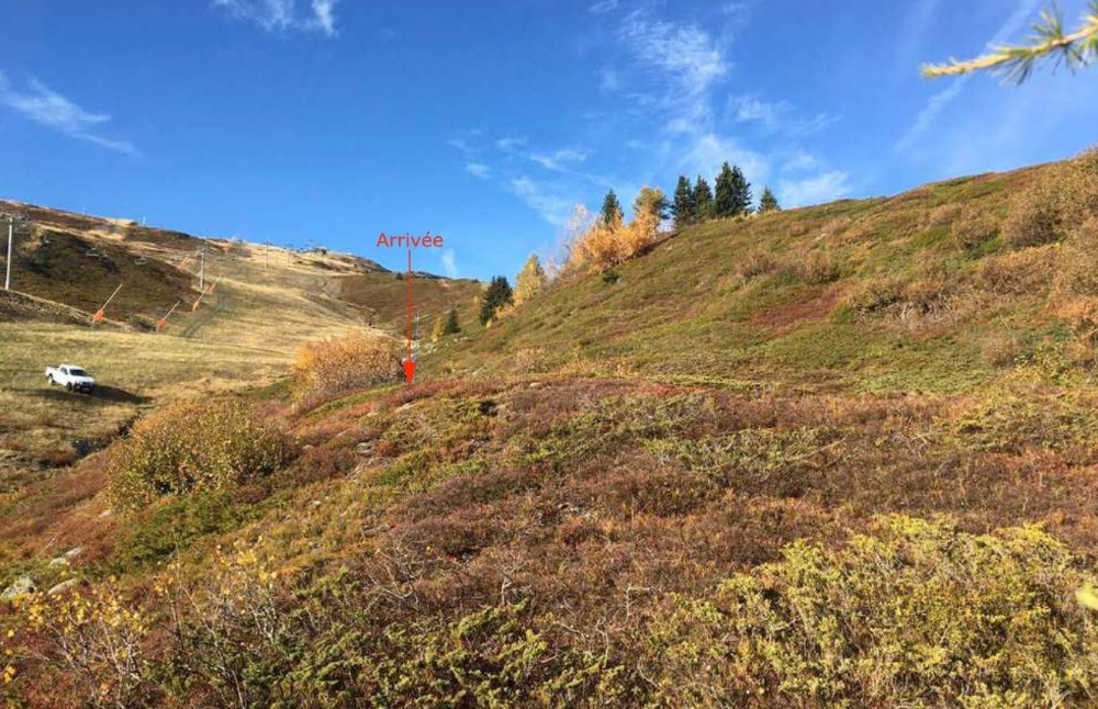

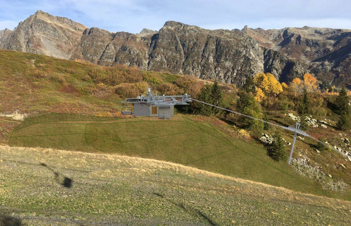

Gare amont
Situation dans l'environnement :
Insertion paysagère :

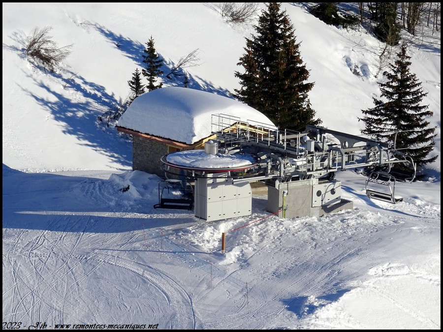

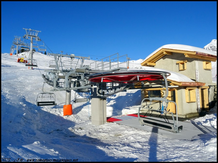

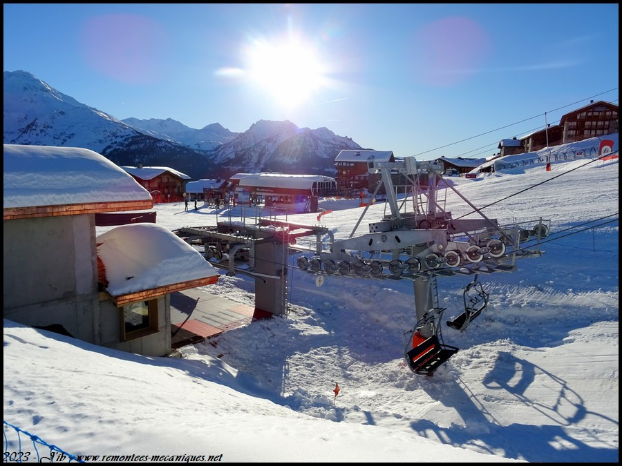

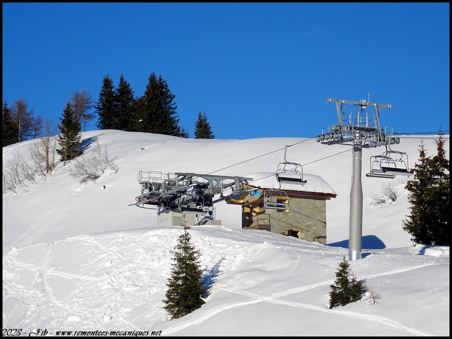

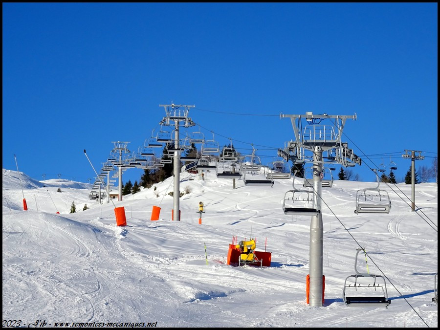

Quelques photos d'aujourd'hui. Malheureusement, le TSF fonctionnait hier mais pas aujourd'hui ! Visiblement une panne d'ordre électrique l'a empêché de fonctionner toute la journée...
